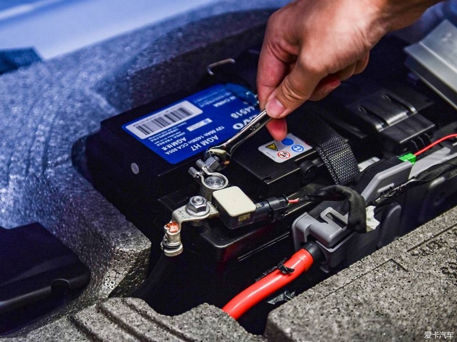

作为最安全的汽车品牌,第一步当然是安全第一,断开车载电源。电源的电池在后备箱地板下面,拧下这个螺丝,断开电源负极。断负极是因为理论上此处电势为0,安全风险最低。

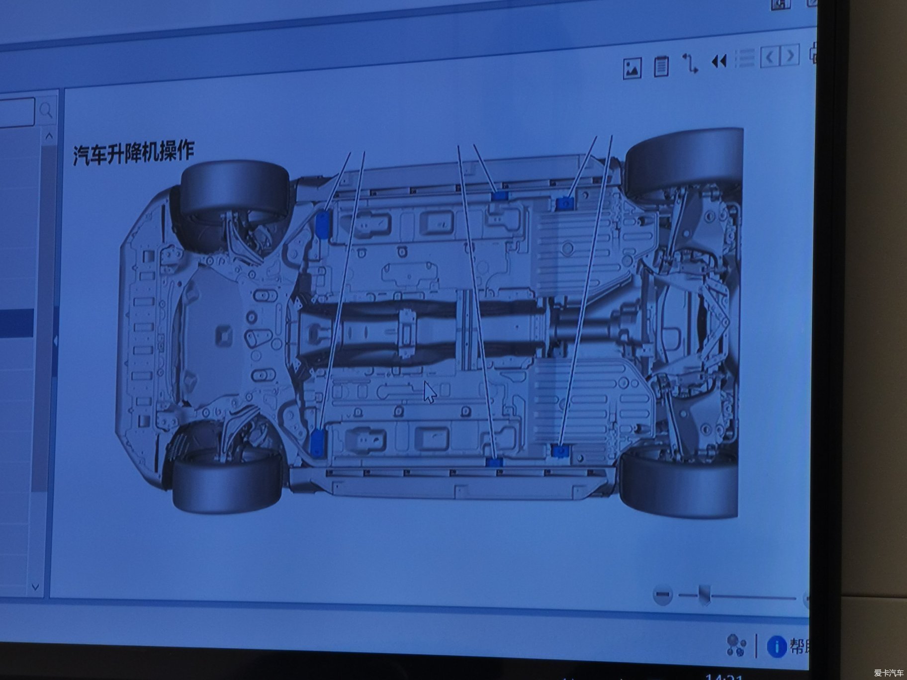

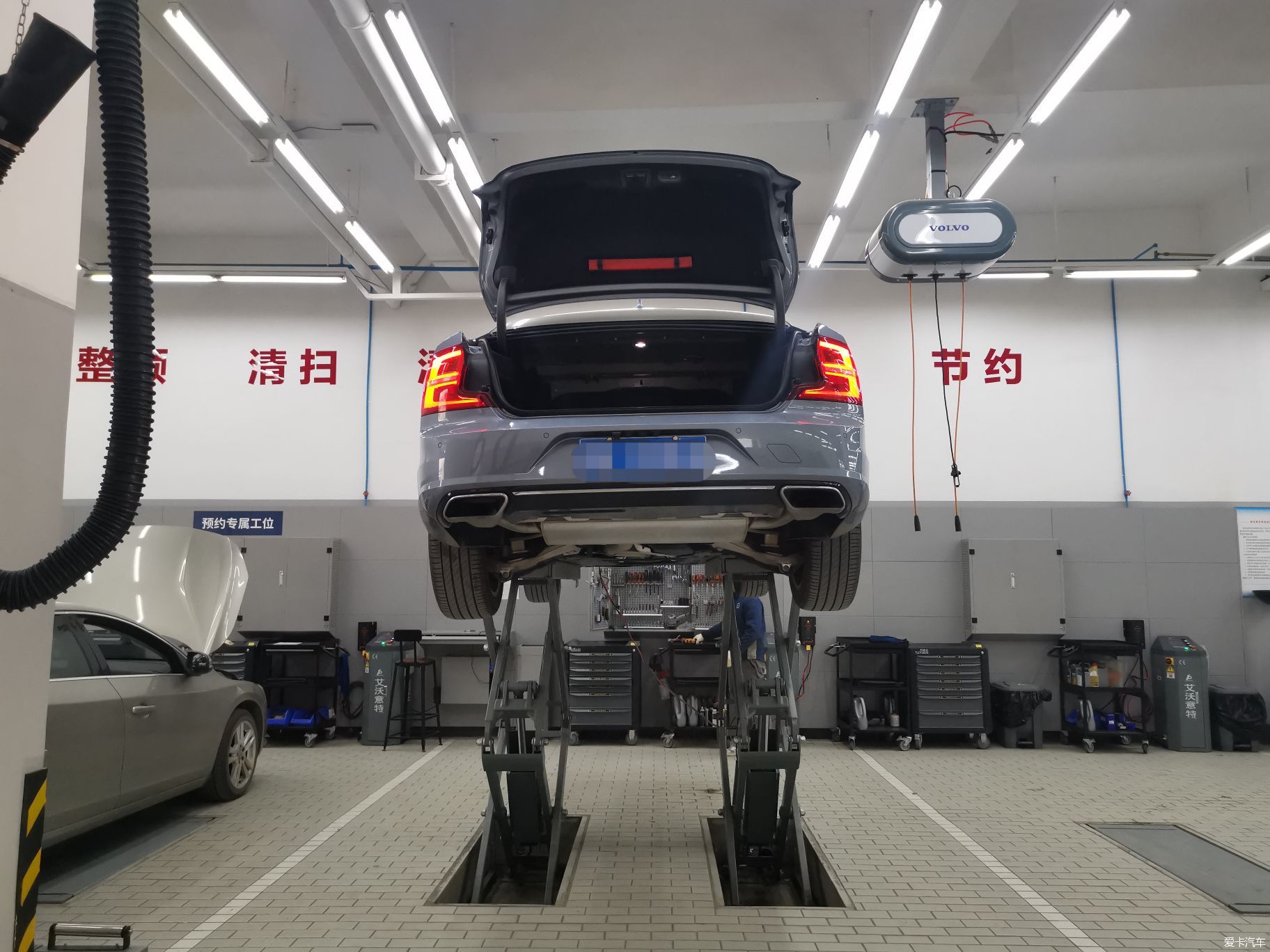

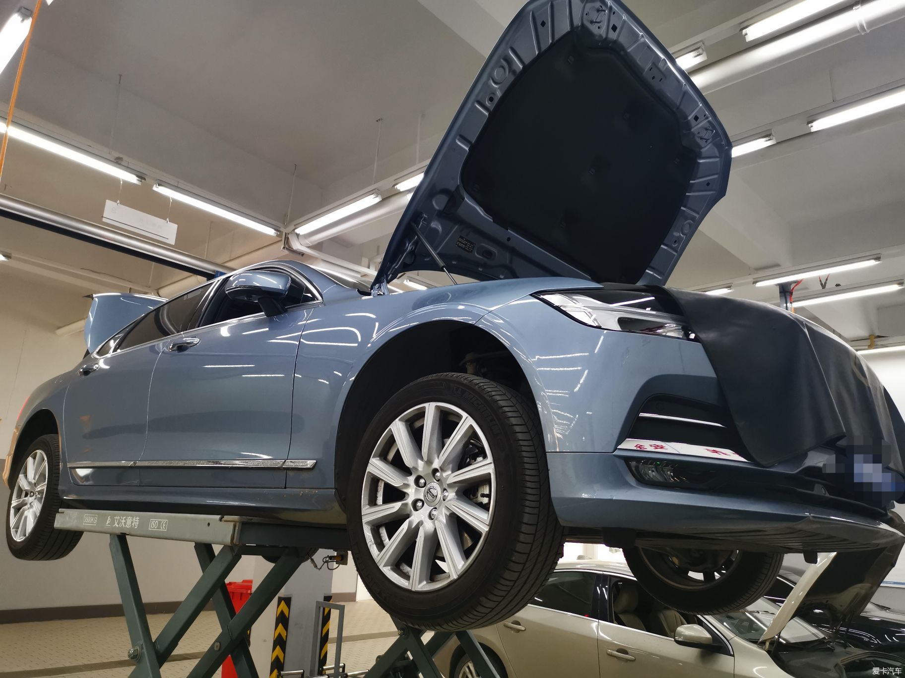

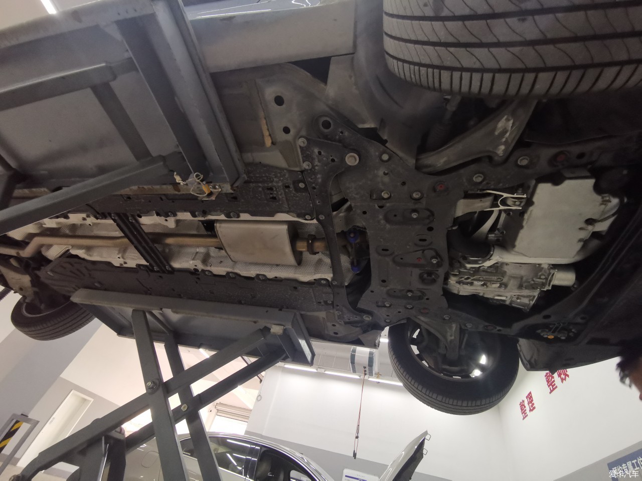

第二步把车升起来。沃尔沃预留了四个用于顶车的承重点,分别在底盘前轮偏后一点和后轮偏前一点,是底盘上凸起的区域,自己用千斤顶换备胎的话也需要顶在这四个区域内。
不过4s店有更稳定的方法:直接用两块长板顶整个底盘,自然顶在这几个凸起的承重区上。

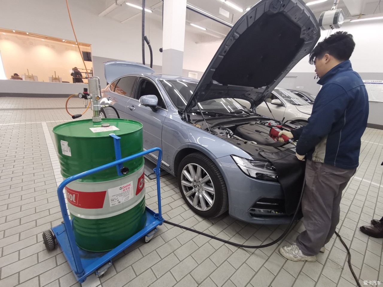

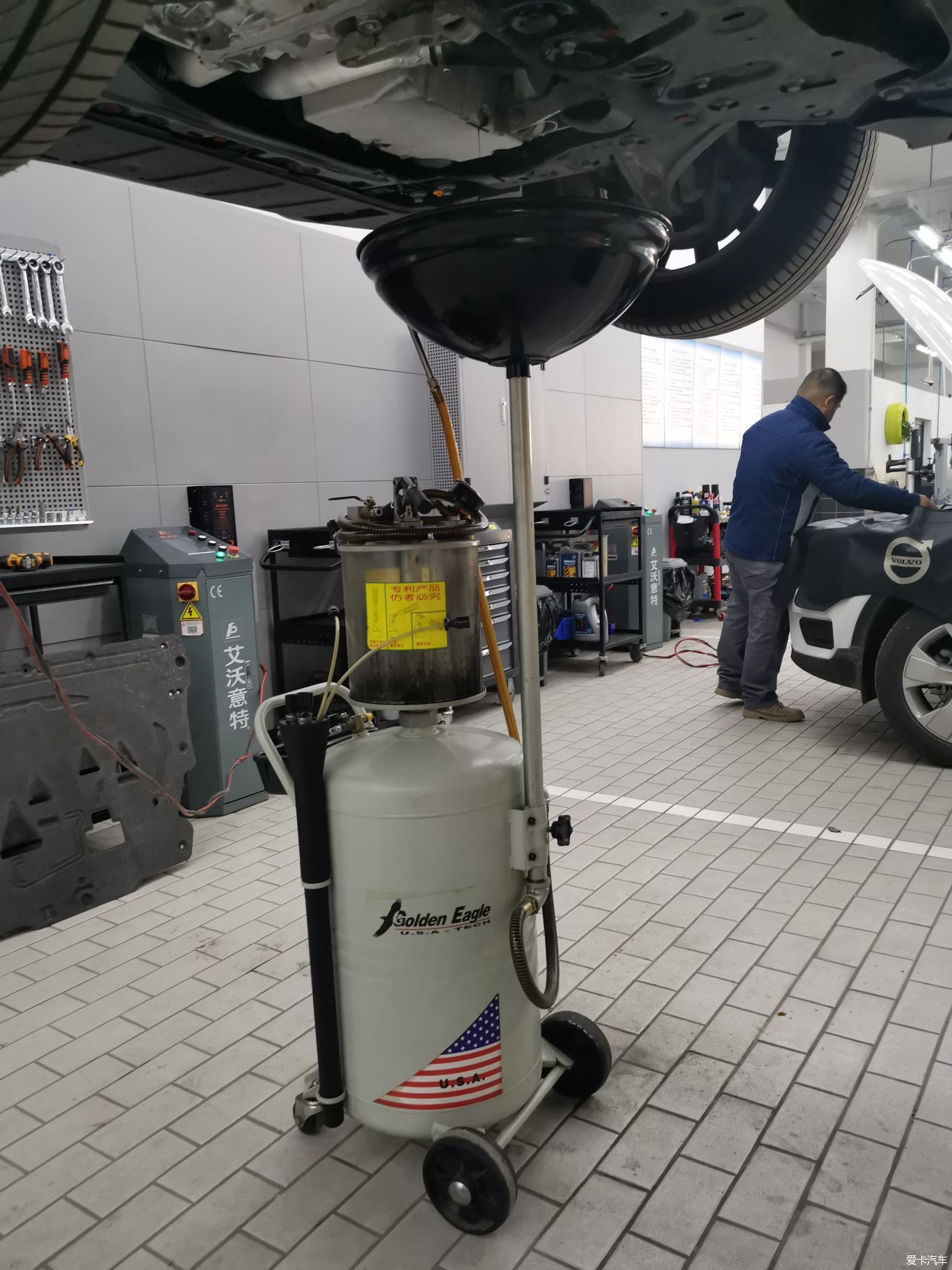

然后是放旧机油。拧开底盘上机油容器底部的放油螺丝,等机油自己流光。拧开螺丝的瞬间机油就成抛物线留下,想要滴油不沾身也很考验师傅的技术,堪比《卖油翁》。
下面的罐子是收集废旧机油的容器。

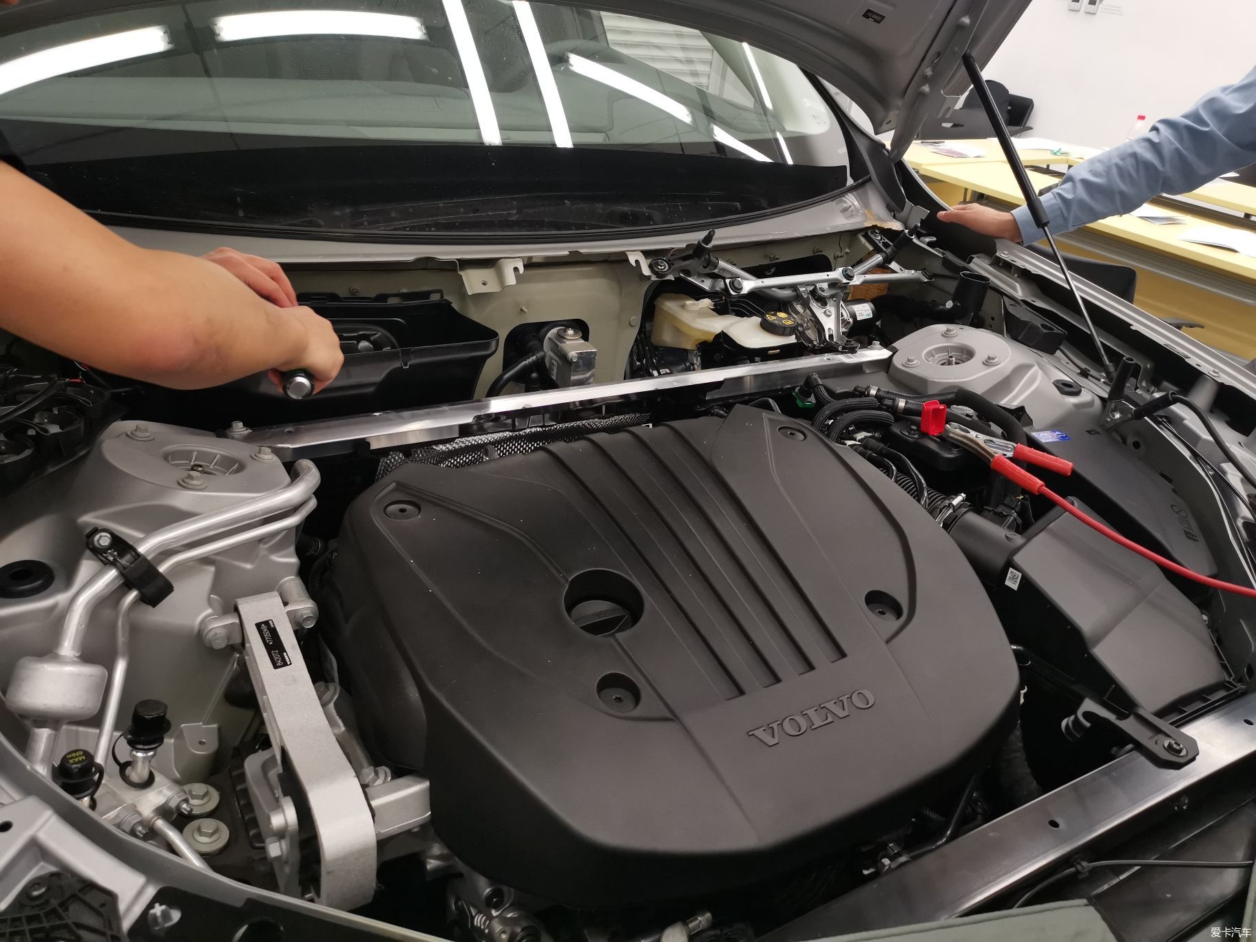

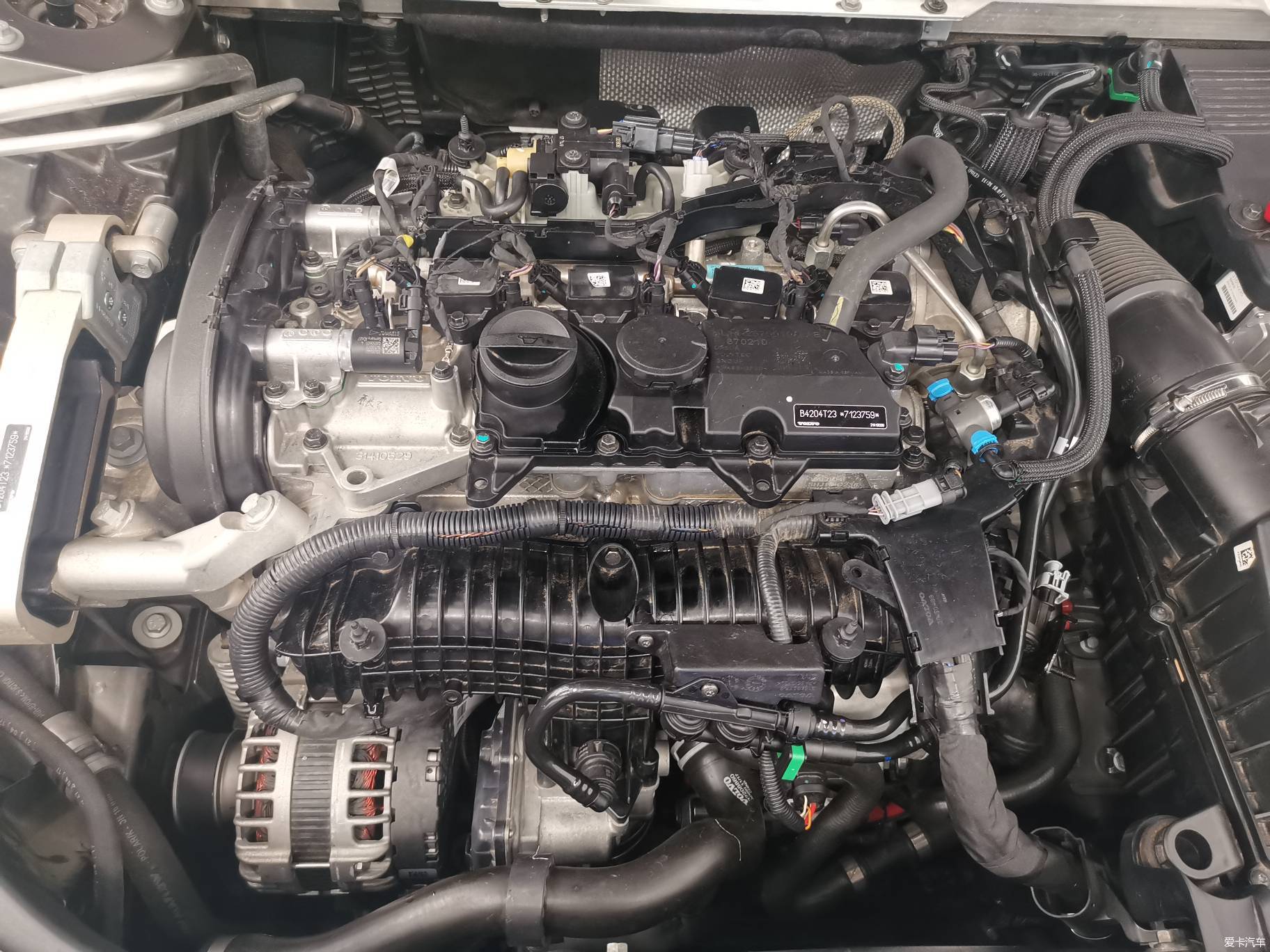

旧机滤也要换掉,拧下底盘上的机滤盖子,取下旧机滤,换上新机滤和垫片。可惜此处忘了拍照。然后就可以把发动机盖中间最显眼的盖子打开,加注新机油。
如果把整个发动机盖打开,下面是这样的,简洁优雅与复杂高端的融合。
我这个4s店给加注的是大桶的嘉实多5w30,据说北方的车友们可以考虑升级0w20

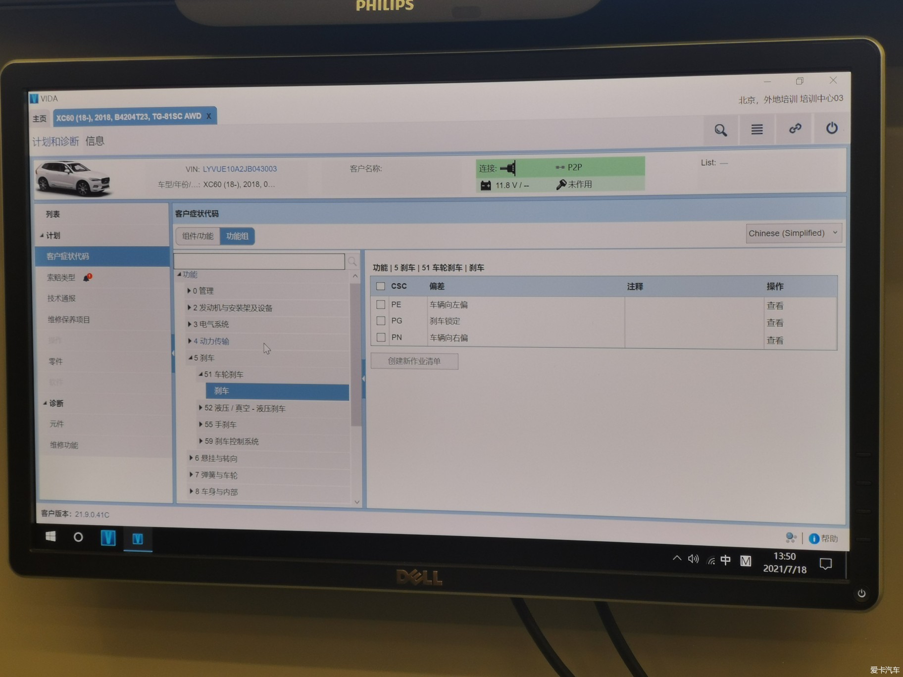

更换机油机滤之外还有一个容易被车主们忽略的步骤:全车检查。把车机连接上沃尔沃官方的VIDA系统,检查各个信号模块是否正常。

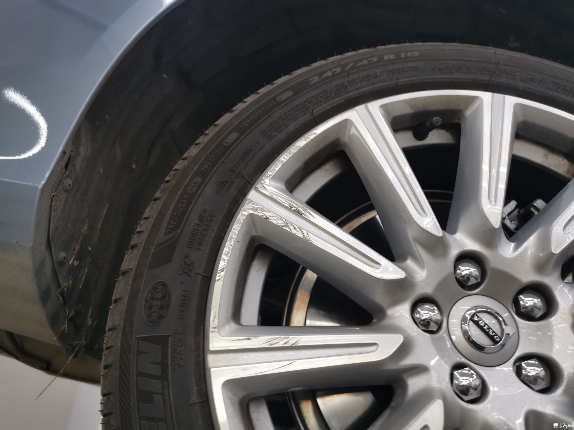

还要检查一下胎压,作为沃尔沃自带的胎压异常监测的双保险。此处忽略被老婆剐蹭的千疮百孔的轮辋。汽车轮胎看起来高大上,其实气门芯和公路自行车的气门芯是同款结构,而且2.6bar的标准胎压还低于我公路车100psi的标准胎压,理论上可以自己用带胎压表的自行车打气筒补气。
