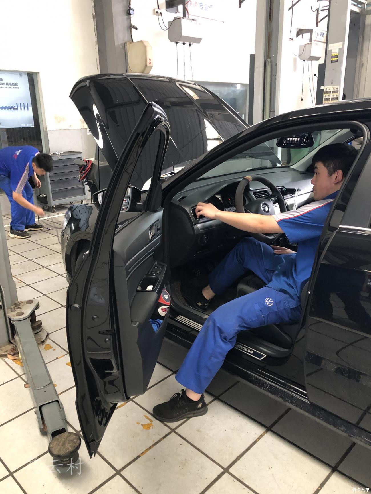

于是乎抓紧带着黑朗进店检测其空调效果差的原因所在。
进店后,师傅将黑朗空调风量调整一档位置进行检查,出风口的风没有凉意,只有一些自然风,而将空调调至二挡以上,出风口明显有冷气吹出。 师傅检查的结果与我所描述的完全一致。

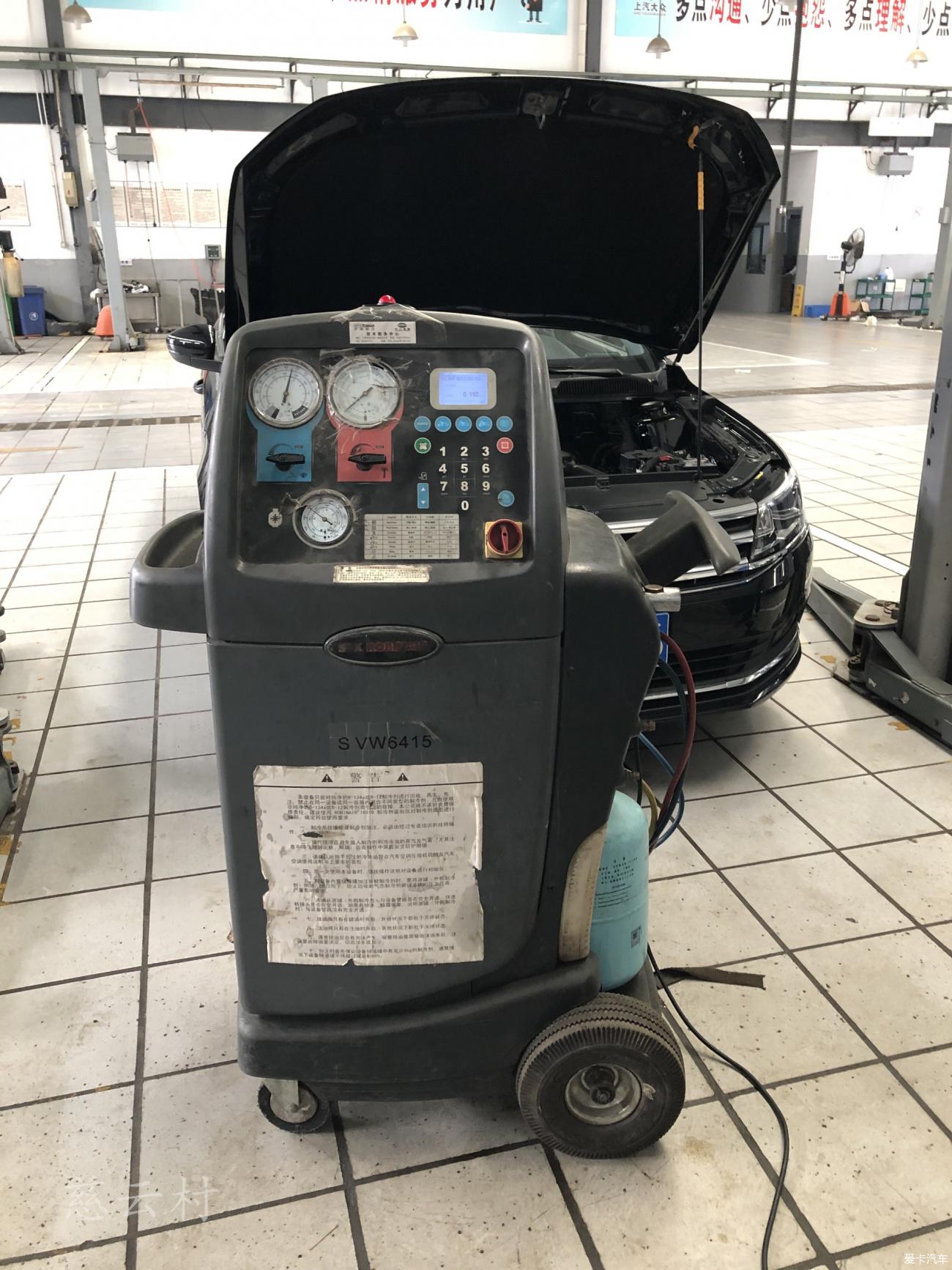

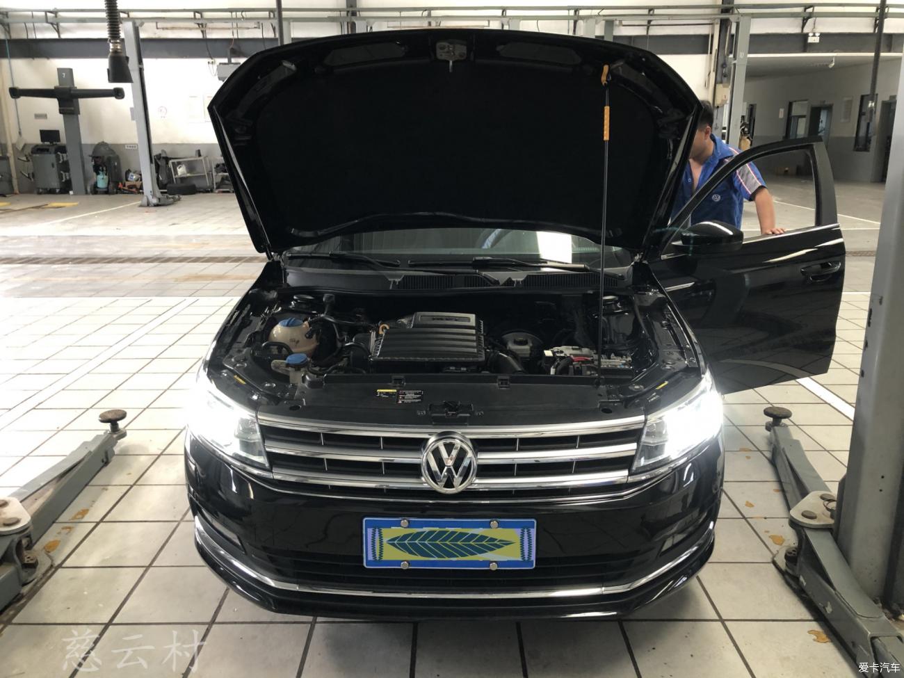

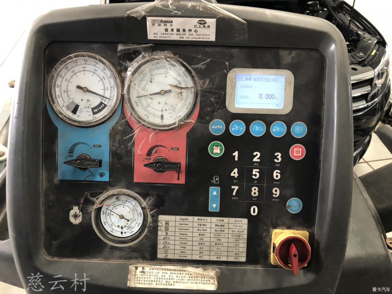

为了进一步的检测黑朗空调制冷效果不佳的原因何在,接下来需要请出这专业设备 :冷媒机。
在上图所指示位置,会有标注冷媒的型号与加注量。 为了进一步判断黑朗制冷效果差的原因,需要先冷媒机将黑朗原车的冷媒抽回,来检测其冷媒有无缺少,如无缺少,就更换新的冷媒,来验证师傅所判断的空调不制冷的问题是否正确。

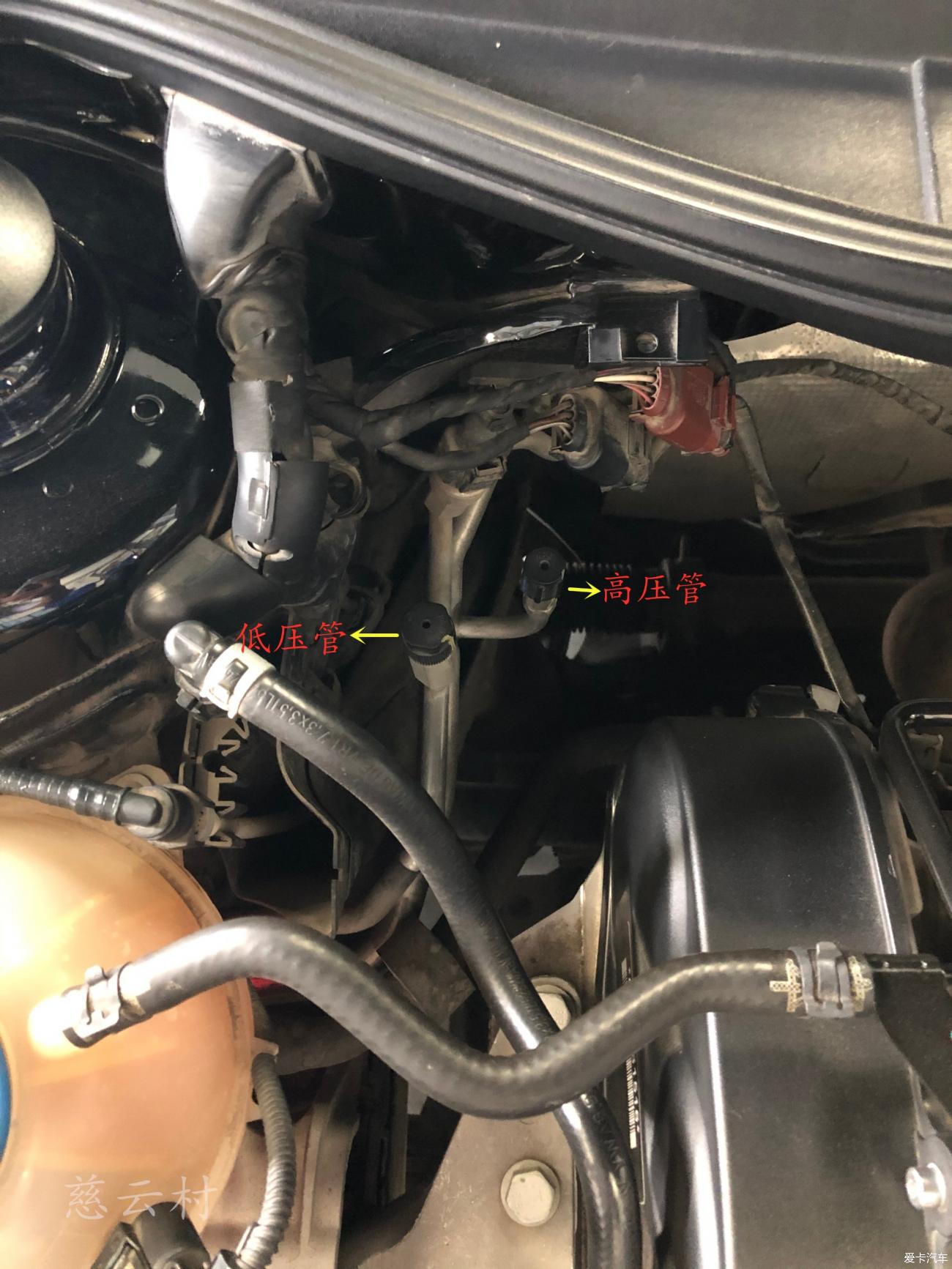

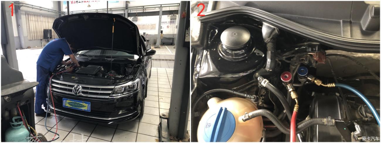

空调氟利昂的添加与抽出,都需要从空调管的高低压进出。 高压管处为添加氟利昂处,低压管为排除氟利昂处。 如不会分辨高低压管的区别,注意加注口的粗细之分。 细为高压管(进) 粗为低压管(处)
师傅正在将冷媒机的高低压连接管,车上的空调高低压管连接处。 上图二为冷媒机连接后的图。

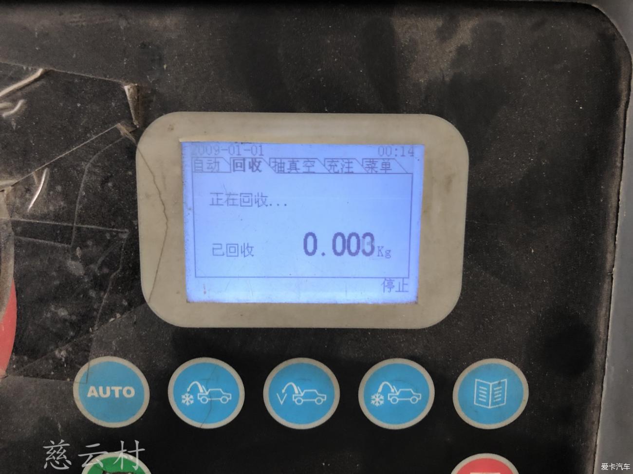

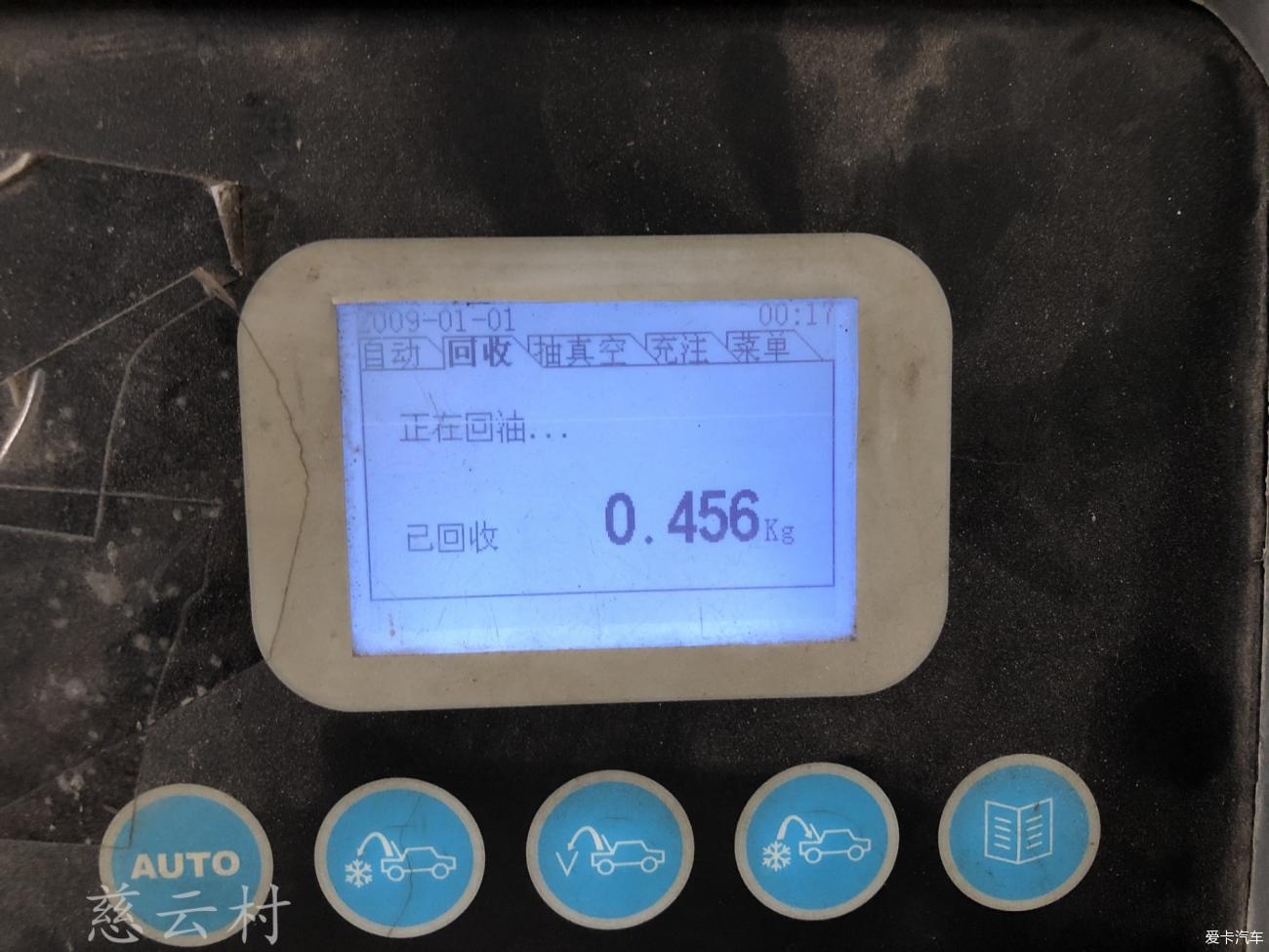

上图显示屏的步骤图,及时抽取氟利昂的工作顺序。 回收氟利昂--抽真空--加注新氟利昂,即为整个氟利昂的抽取到加注的工作顺序。
经过几分钟的冷媒机抽取的工作后,抽出氟利昂0.456kg(原车标注的氟利昂值为475 /- 25),从上可以判断咱的黑朗原车内的氟利昂并无缺失。

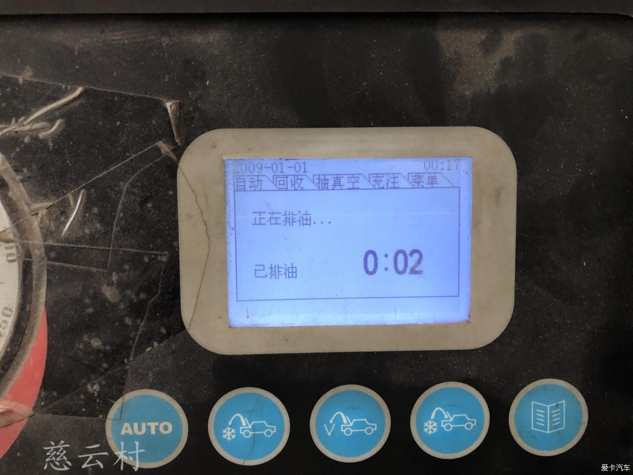

抽取完氟利昂后,接着还得回油(压缩机冷冻油)
接着排油。

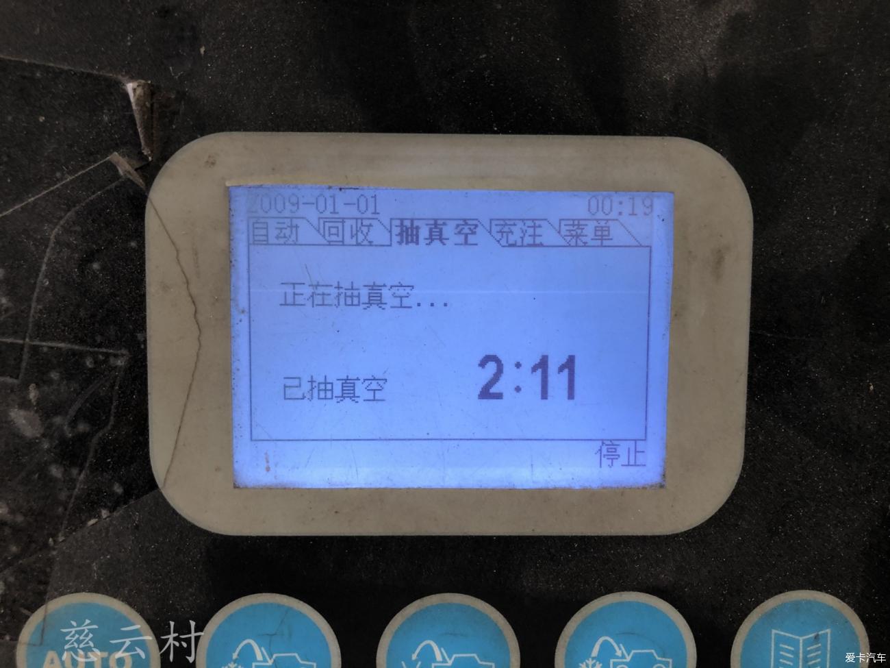

抽取氟利昂过程的最后一道工序,抽真空。

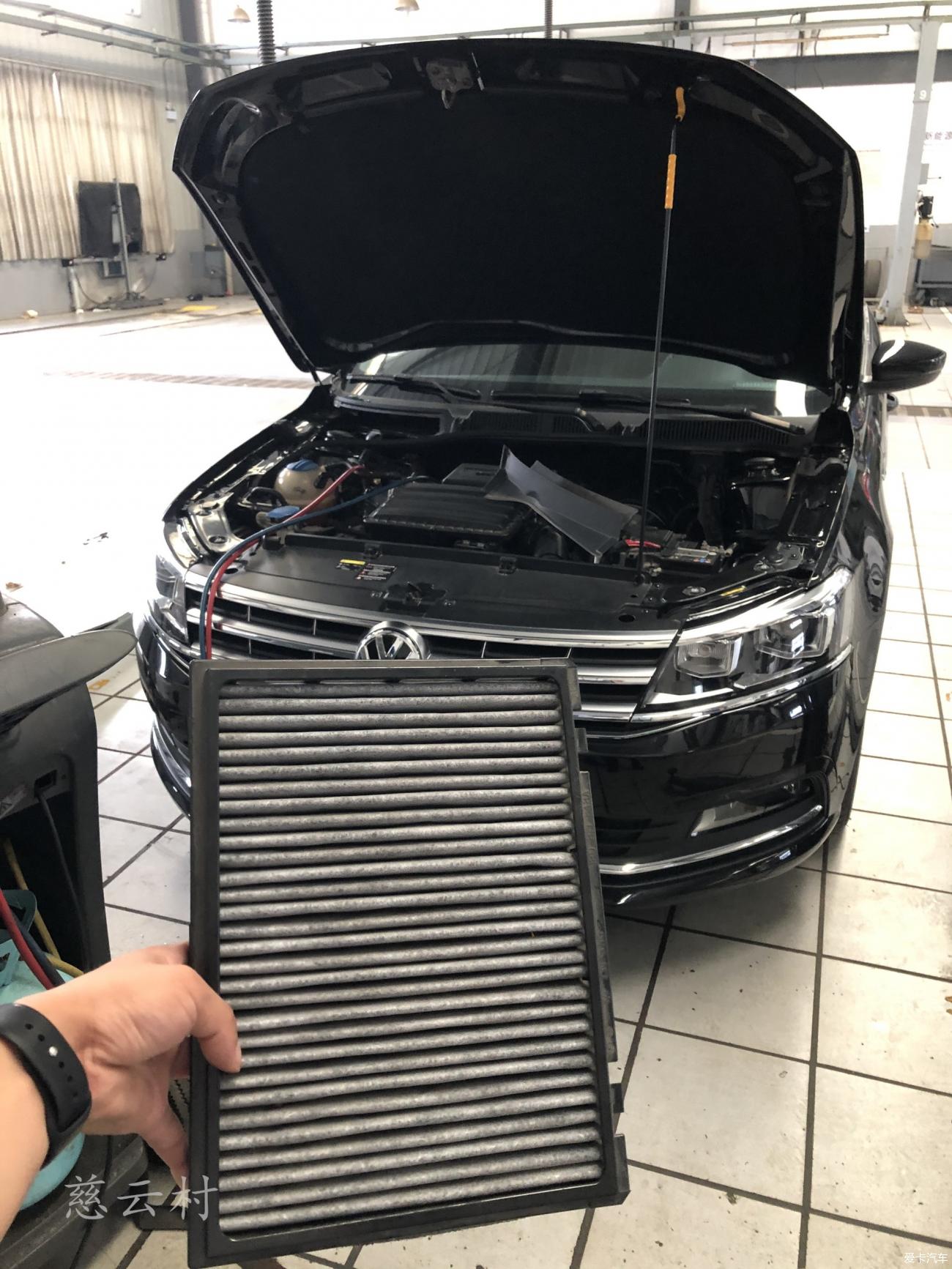

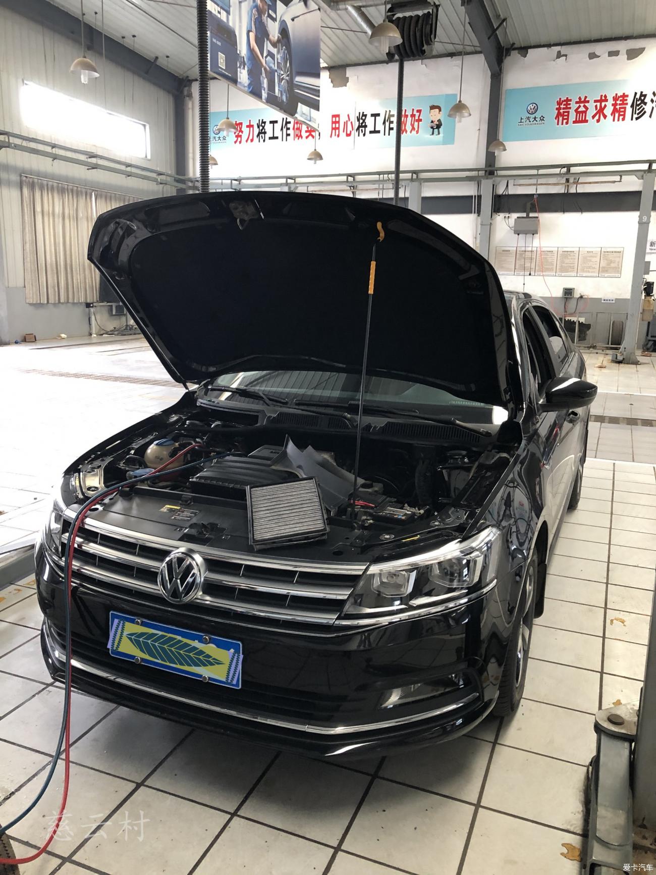

在等待冷媒机抽取的工作时,师傅也没闲着,帮我将黑朗的空调滤芯拆下清洁。

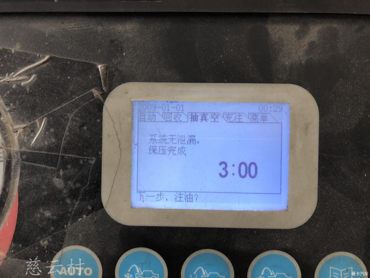

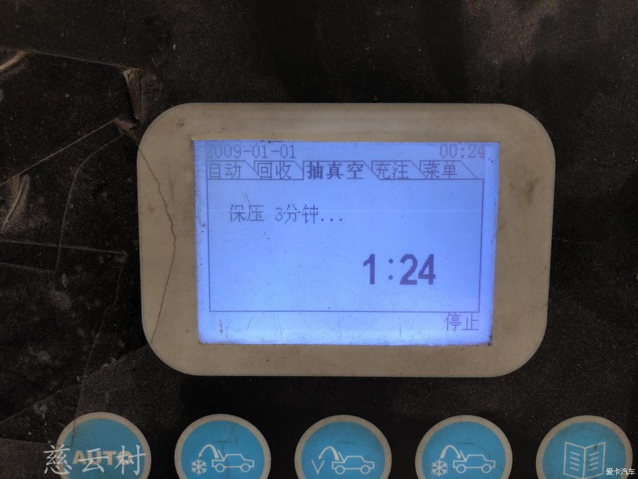

空调管道抽取后还需要保压。
保压结束后,冷媒机显示空调系统氟利昂无泄漏。证明其氟利昂不缺少后,还得进一步的验证师傅所判断的,是否氟利昂老化失去其原有的冷却作用,需要进一步的加注新的冷媒进入黑朗空调管道内。

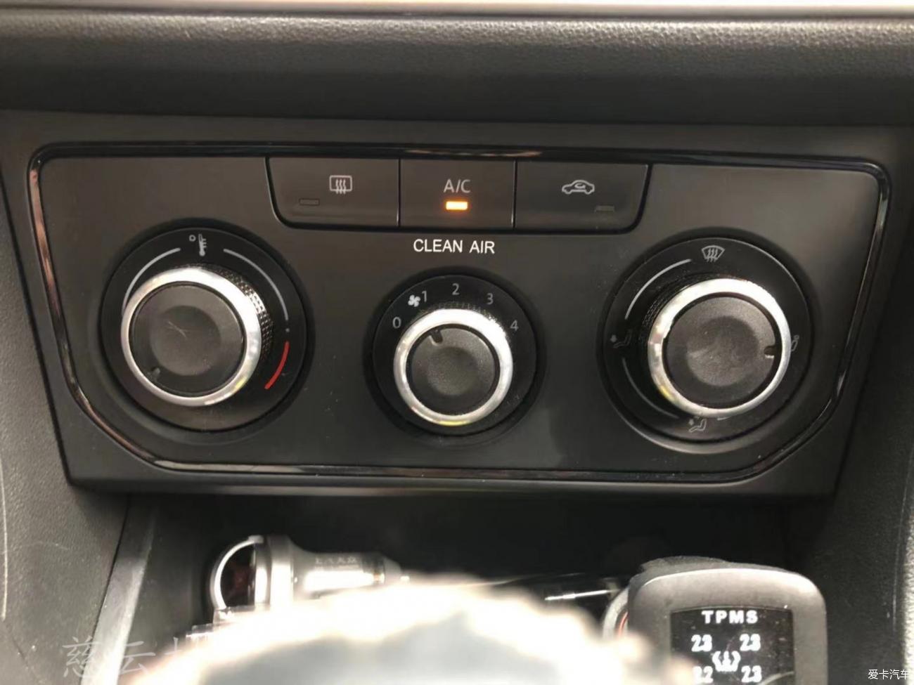

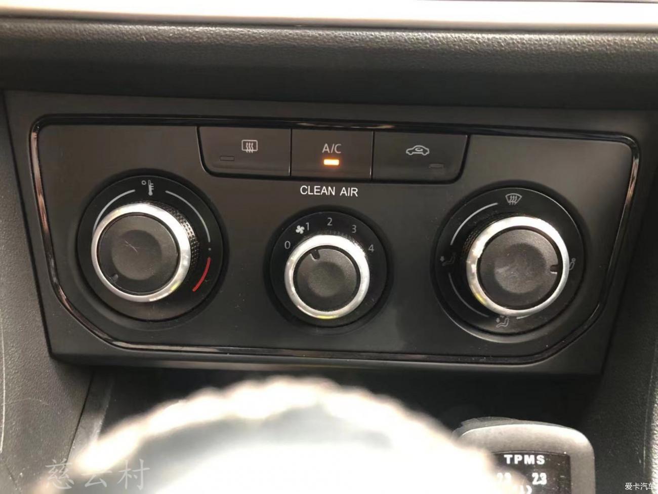

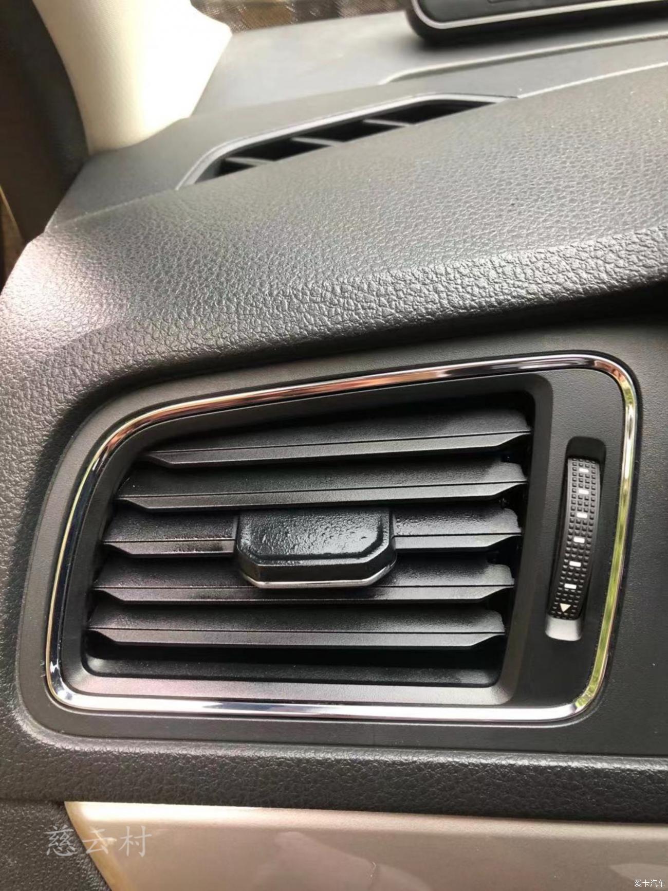

空调的制冷效果差的问题已解决,在这炎炎夏日有种大快人心 透心凉 感觉。  另外提醒各位车友,在夏日使用空调要学会一点小知识。  在我们即将到达目的地前的几分钟,关闭空调A/C,让自然风将空调管道内的湿气吹干,保持管道内无水气,避免细菌的滋生和异味。  上图可以看到,关闭A/C后,自然风会将水气吹出,出风口处会有水气显现。
此次的空调问题是,一档制冷效果差,必须将档位提升至二挡以上方有冷气显现。 解决的办法也很简单,更换新的氟利昂即可解决此问题。
