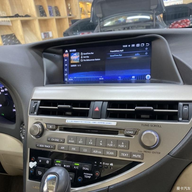

趁假期把RX270拾掇了一下,这车已经待了几年,但每次看都不觉得过时,果然归为RX经典版是有理由的。这车很佛系,所以我也对它也佛,这几年好像也没怎么折腾。
一、换个低音炮

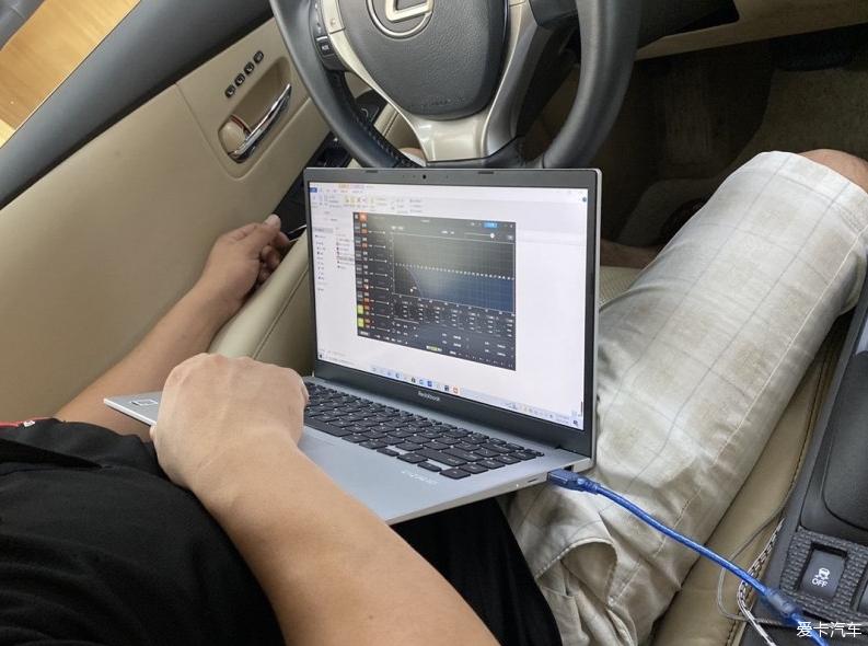

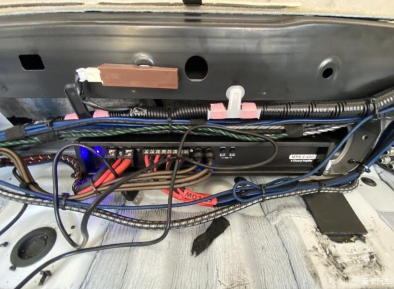

回顾之前装的摩雷 前场柯蕾603三分频 + 柯蕾602HE后,MPS 4.400功放,还有JBL DSP马马虎虎吧,能听,但不算很感动,半主动三分频就这样了,当时没一步到位。
原车功放切频了,所以线从主机出来后,直接接了个雷克萨斯专用的IEBUS解码器,原车功放用不上了

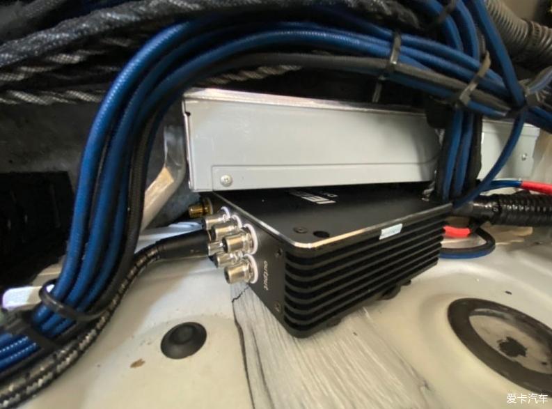

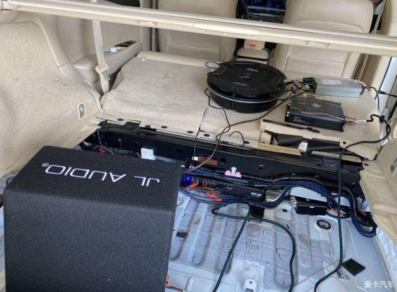

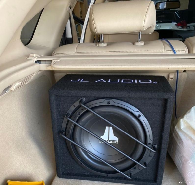

低音差点意思,所以这次来换个低音单元:

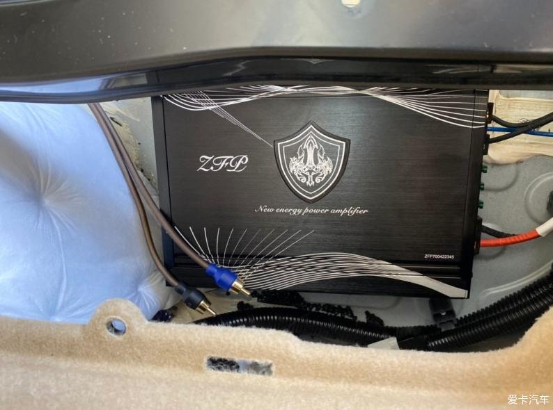

对比了几种,有放在备胎室的,有放后备箱的,试听选了JL AUDIO,还是有点体积,需要一个专门的功放推低音:
试听确实下潜和声场氛围好了一些:

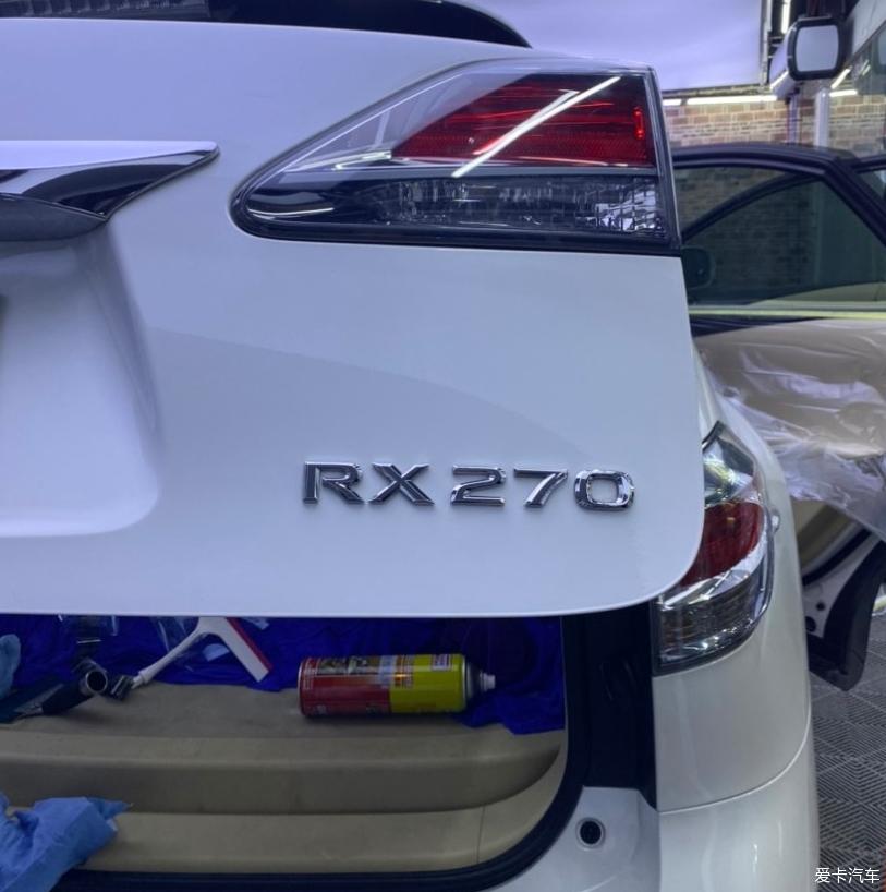

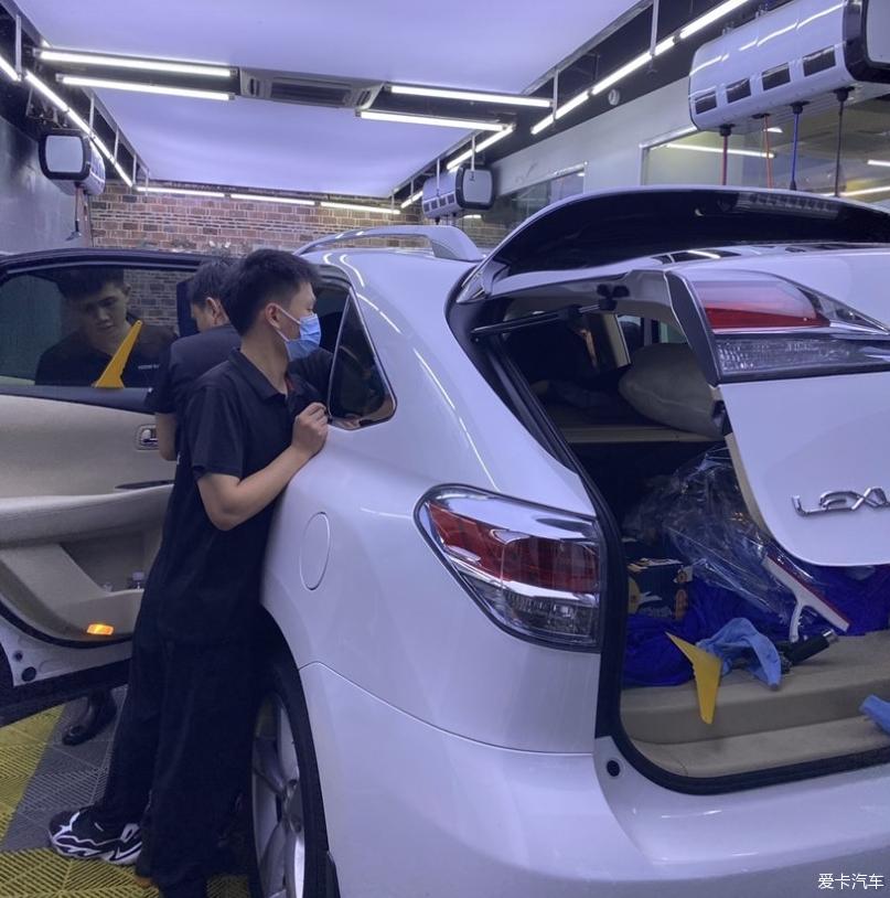

二、重新贴车窗太阳膜/防爆膜:
4S店送的车窗门膜都是垃圾,重要事情说一遍,千万不要贴4S店送的膜,省得以后撕下来还费劲。所以换了威固,其实早该换了,后知后觉了。

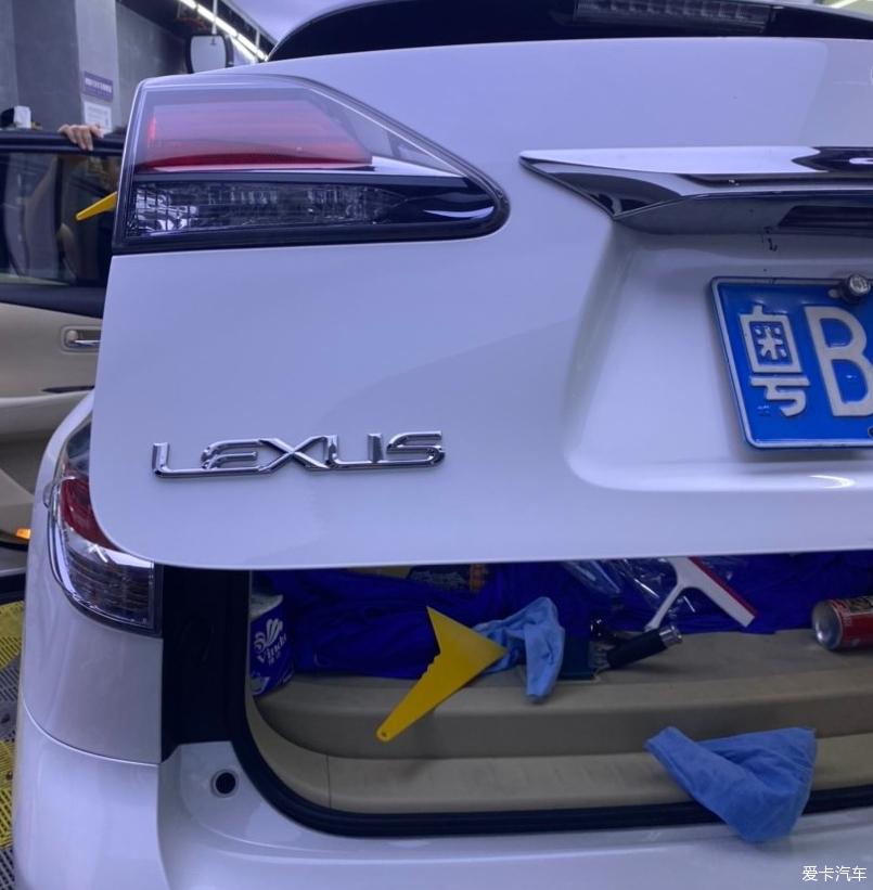

这里推荐一个比较合理的贴法:
关于威固,我来推荐一个比较合理的做法:
1.前挡VK70(全透光,金属反射膜,反射热量,玻璃不聚热,注意ETC和雷达波停车卡需要开孔,车牌识别的不用)
2.天窗VK70(理由同上,不过RX有挡板了,可贴可不贴)
3.四门侧窗:VK40(比VK70贵,隔热比V70还好,带点点颜色但不深,当然贴VK70也是可以的,更透)。备注:如果车友门后排侧窗是隐私玻璃的深色,不建议再贴深色膜,建议浅色膜VK70)
注意VK40由于属于停产型号只有店家质保,没有厂家N年质保。
4.后档:随意,K15/35,VK70也是可以的

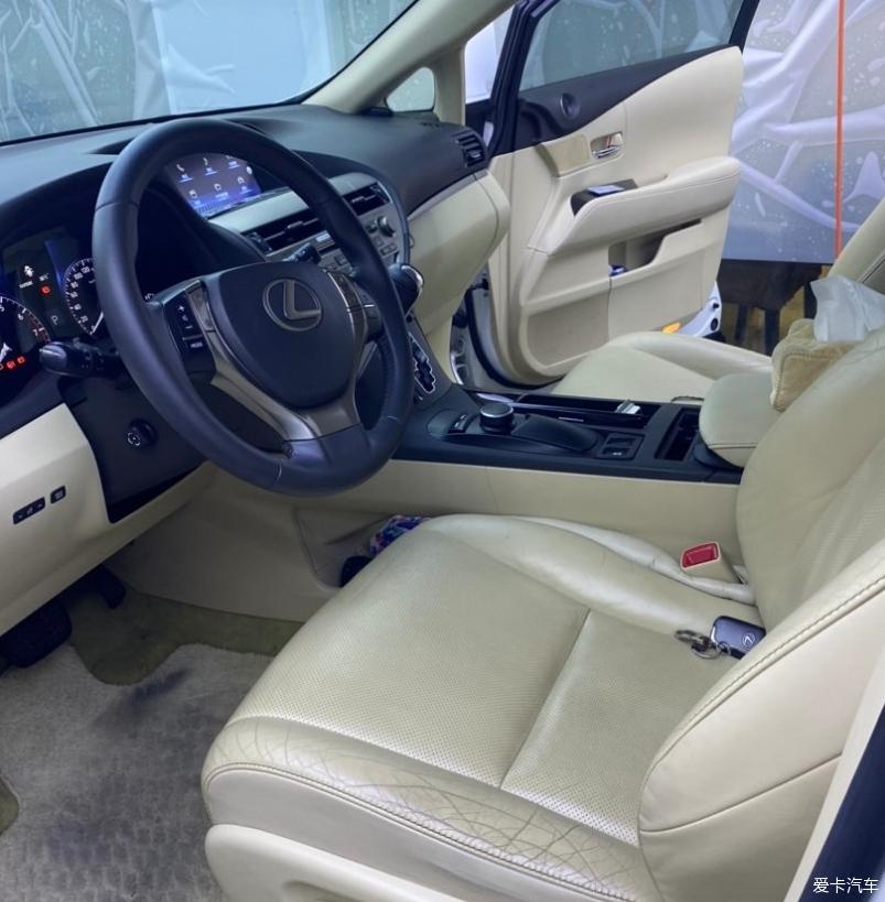

三、最后来重温经典,看看什么是极品车况:
