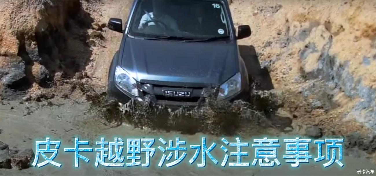

       夏天伏天以来,雨季频繁,各地的降水也明显增多了,很多皮卡老炮都想去试水、玩水、涉水,玩一把痛痛快快的越野。有些人虽不玩越野但也会担心皮卡遭受“雨天综合症”的困扰,那皮卡涉水行驶注意事项有哪些呢?

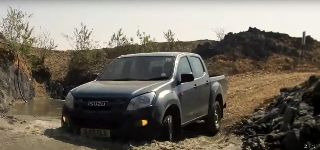

       首先是要观察,皮卡越野需要注意看水况的深浅,一定要学会分辨水的颜色,看得到水下的石头,就是代表比较浅,观察一下可以通过;如果颜色已经有些浑浊了,这样就说明这是一个大坑,别一头不看就砸进去。还有就是水位达到保险杠或轮胎的三分之二处,再涉水行驶就有一定的危险了,速度快会增加汽车的实际过水深度,导致雨水从机舱或从底盘进入驾驶室内,所以应尽量绕行,勿强行通过。
       行车过程中尽量保证低档匀速行驶,避免中途停车、换挡、急打方向盘等情况,尽量不要轻易松油门,这也是为了防止水倒灌进入排气管。

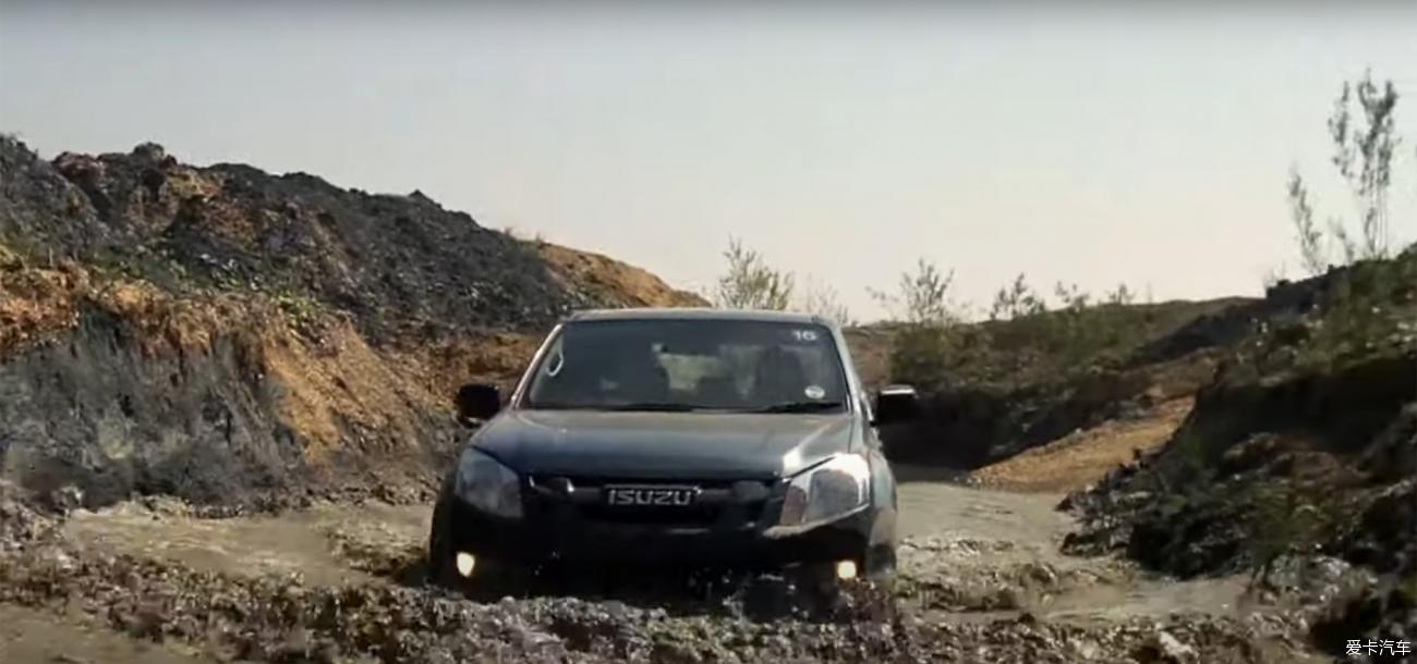

       在水里受困熄火之后,不可强行二次打火。因为在气缸进水的情况下还强行点火,或许会导致汽车其他零部件的损害,严重的情况甚至会危及发动机。一定要经过专业的检测之后再打着车或挂空挡请求支援。
