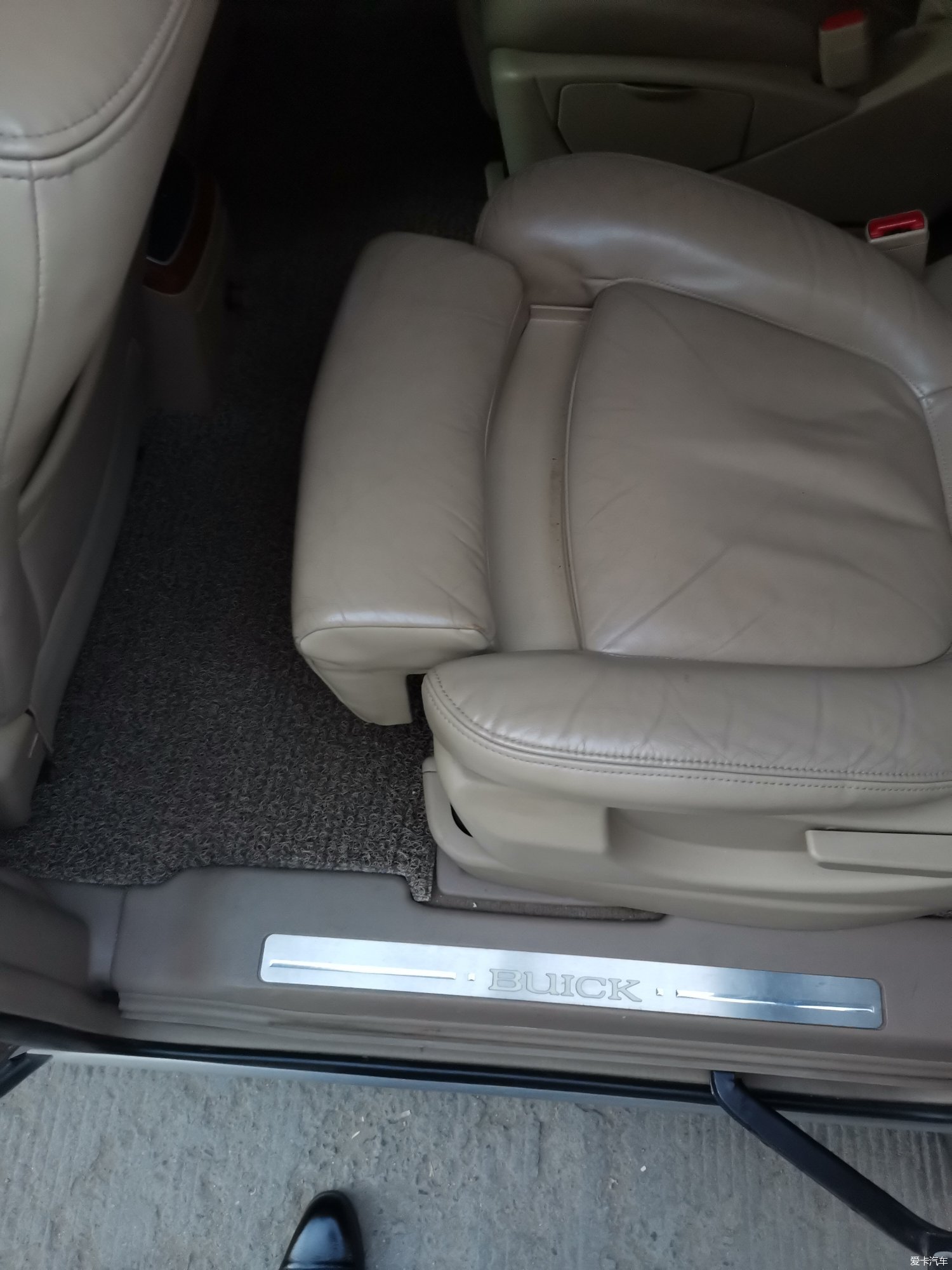

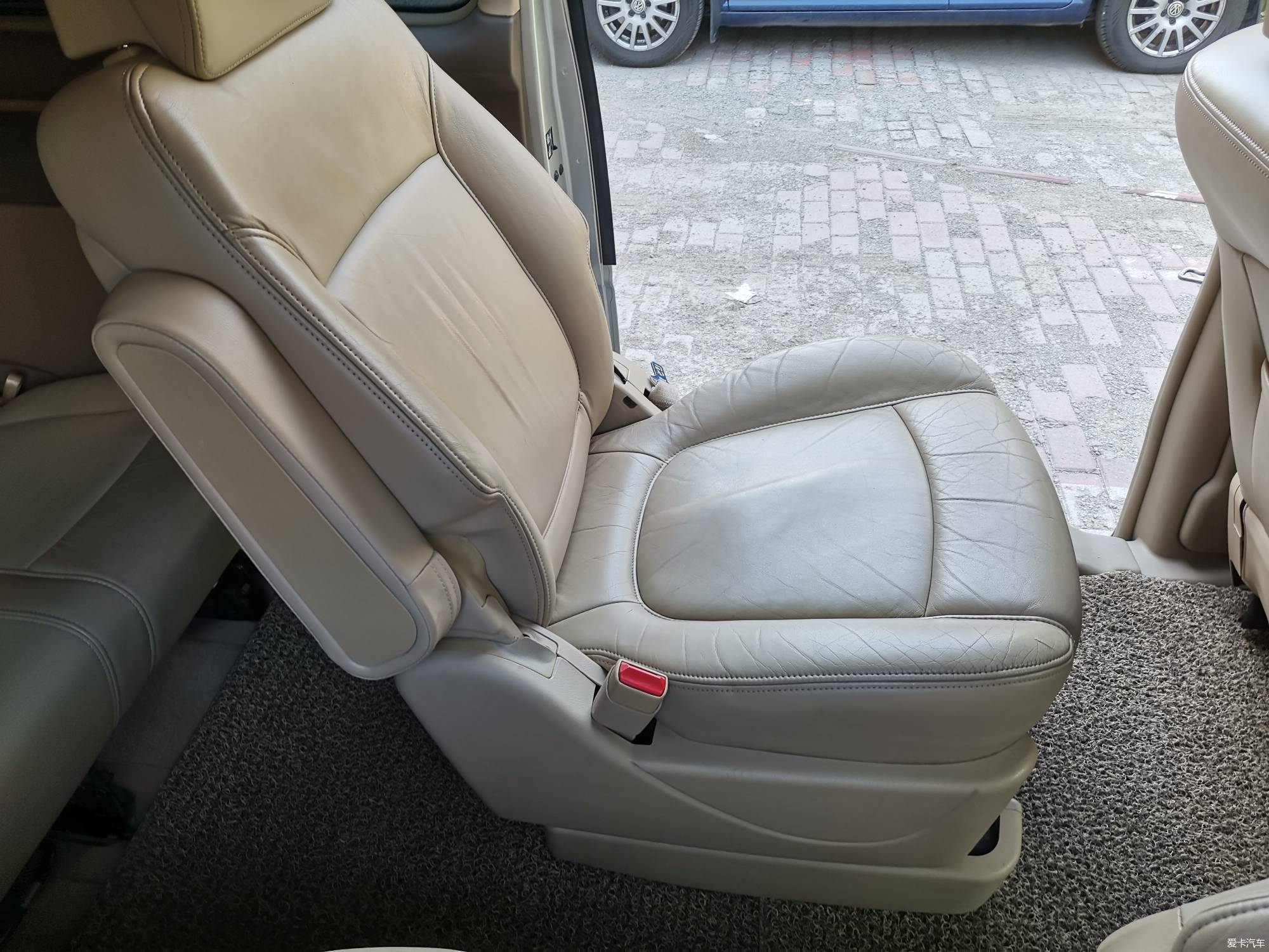

一直想找一对可以旋转的中排座椅,其实也不是需求旋转,毕竟空间尺寸有限,旋转之后对坐腿部空间受限,但05-06年那款原车带旋转座椅靠背可以向前放平,这个对我使用来说非常有用,另外旋转之后与第三排对坐,午休小憩腿可以伸直,不是原车一个腿托可以解决的。
    原车座椅优点:带原车腿托(有点鸡肋)、原车三档电加热(北方冬天非常好用)、原车滑轨可前后小幅度移动、座椅底部带剧院氛围灯。缺点:座椅靠背只能向后放不能向前放平,不能与第三排形成一个平面,放置大件物品受限。平时外车里休息没有一个合适位置能将腿部伸展,原车腿托和滑轨都有点鸡肋。
     原车旋转座椅优点:原车转盘高度适中,把手位置便利(后加的转盘会升高底盘稍稍影响头部空间,加装的转盘把手位置在滑轨把手处),旋转后对坐模式便于休息腿部放置,座椅可向前放平与第三排形成平面便于放置大件物品,座椅原带两点式安全带旋转后可正常使用。
    再次鄙视一下坛子里江苏徐州的xuser16139920,从疫情之前到现在一年半了,你的承诺呢?收了钱不发货玩消失,你安息吧!
    感谢版主的鼓励,前段时间太忙了,这两天我又补了一些照片,欢迎大家赏鉴,原车中排座椅打算出手了,原装皮质成色非常好没有划痕破损,有喜欢这款宽大座椅的可以私信我。

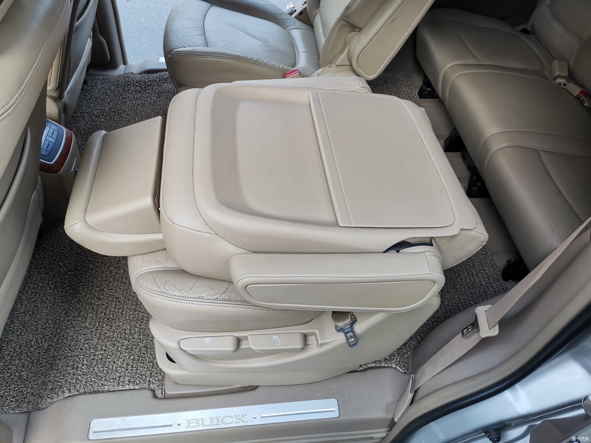

原车的中排座椅,当年的腿托只能向前延伸一段,还没现在这么夸张,手动调节。
原车中排座椅带三档电加热,南方朋友可能感觉不到,在东北的冬季还是很管用的,加热速度比暖风来的快。座椅靠背了向前倾45度到不能向前放平,向后可基本放平。

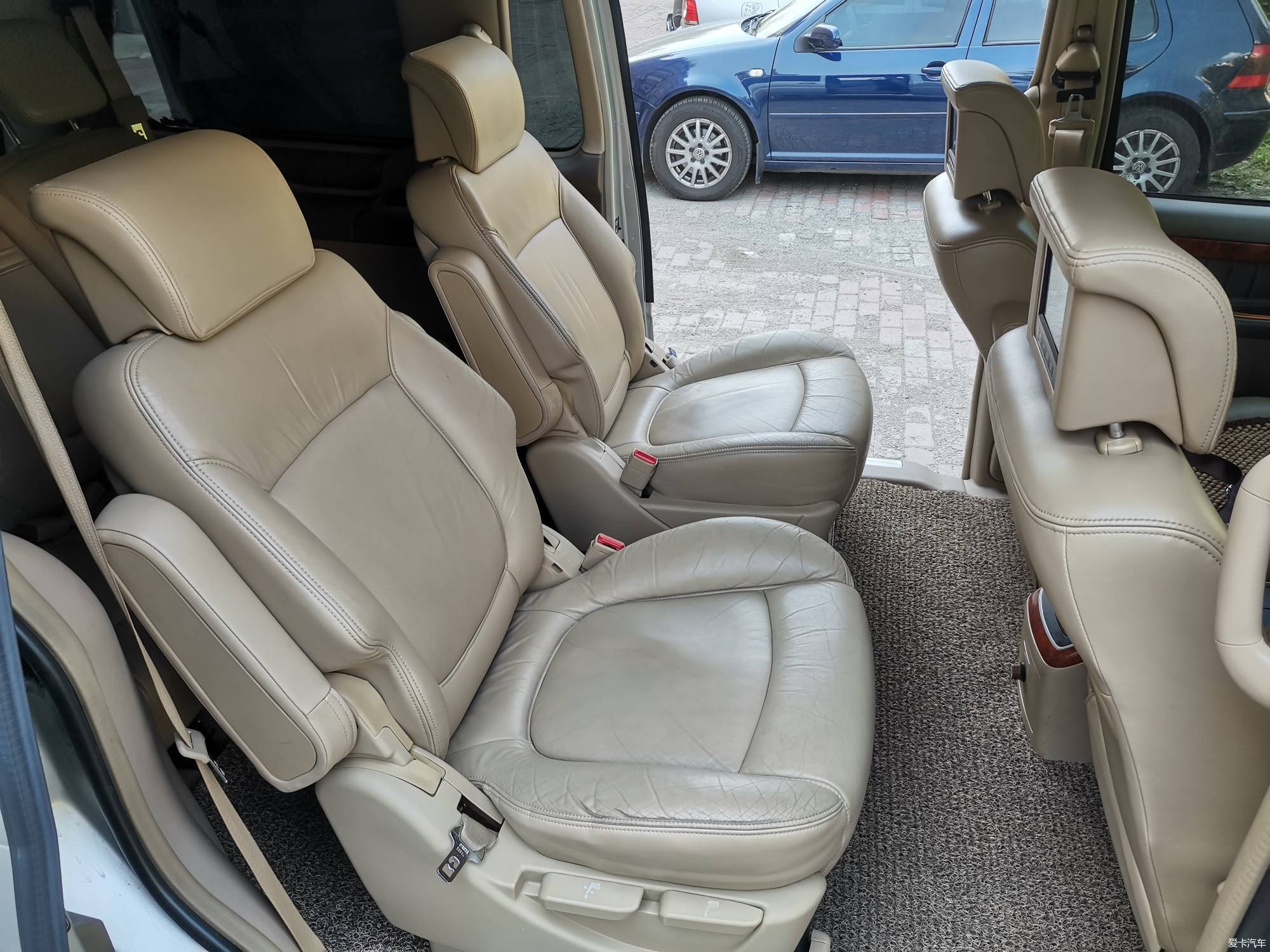

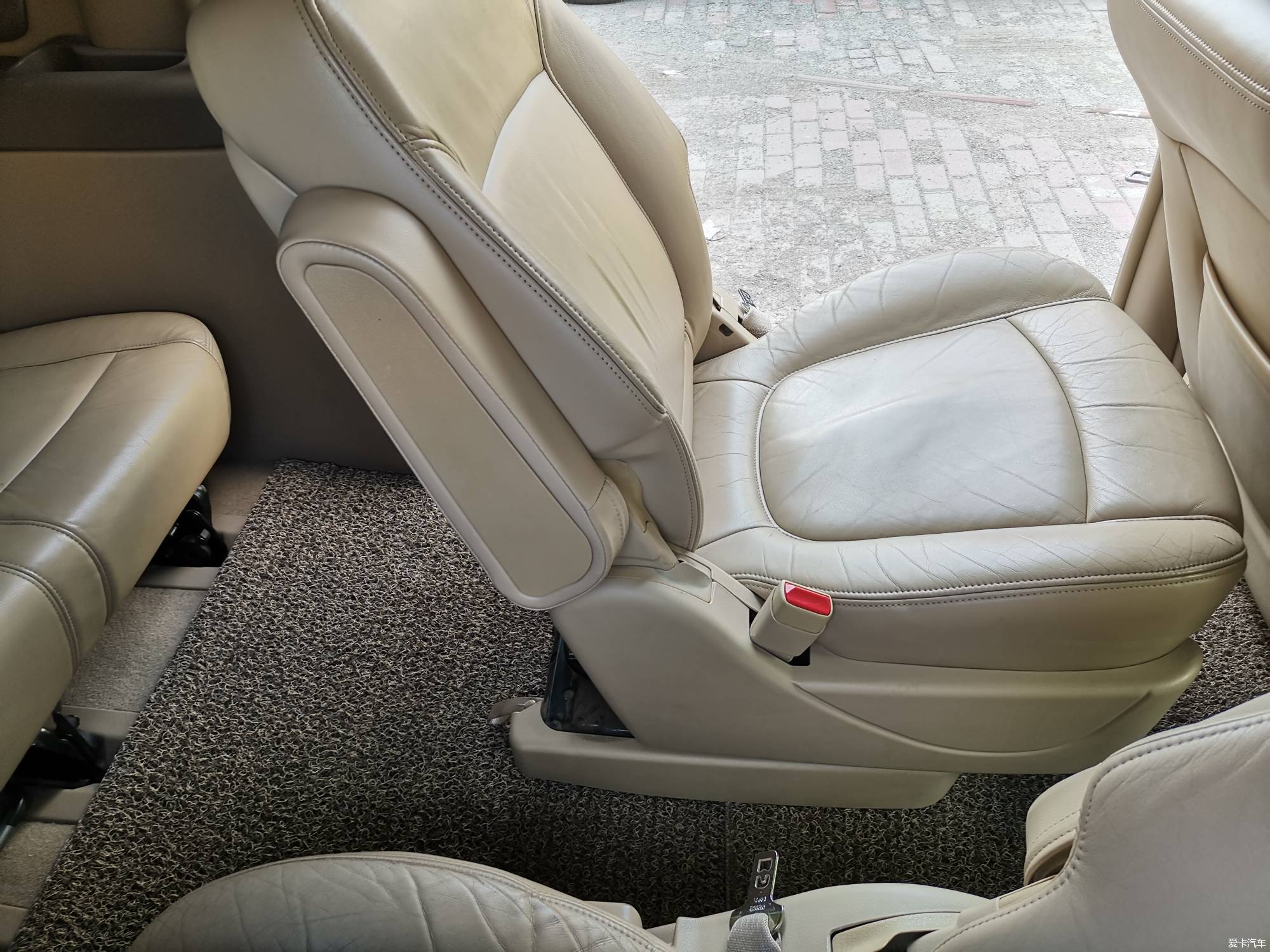

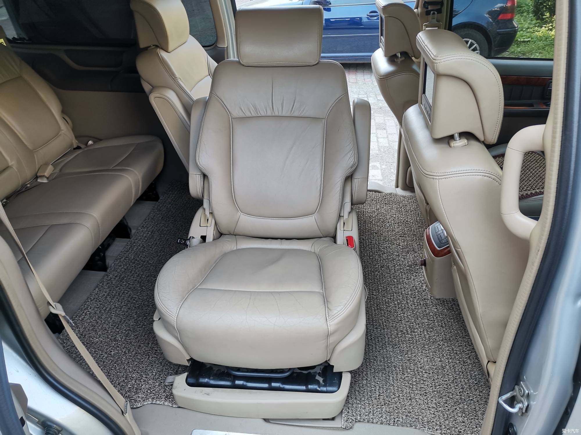

更换了朝思暮想的中排旋转座椅,原车原装位两个把手,前面的旋转,后面的调整靠背角度,这个座椅皮面成色没有原车的好。

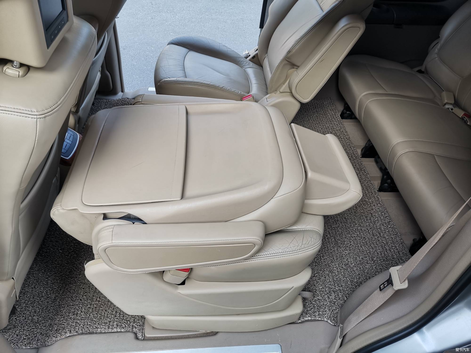

这回座椅靠背可向前放平了,也便于旋转。
向后转转,这样看上去上下车方便,其实试了一下,还是从中排前面上下车方便,特别是老人孩子下车的时候。

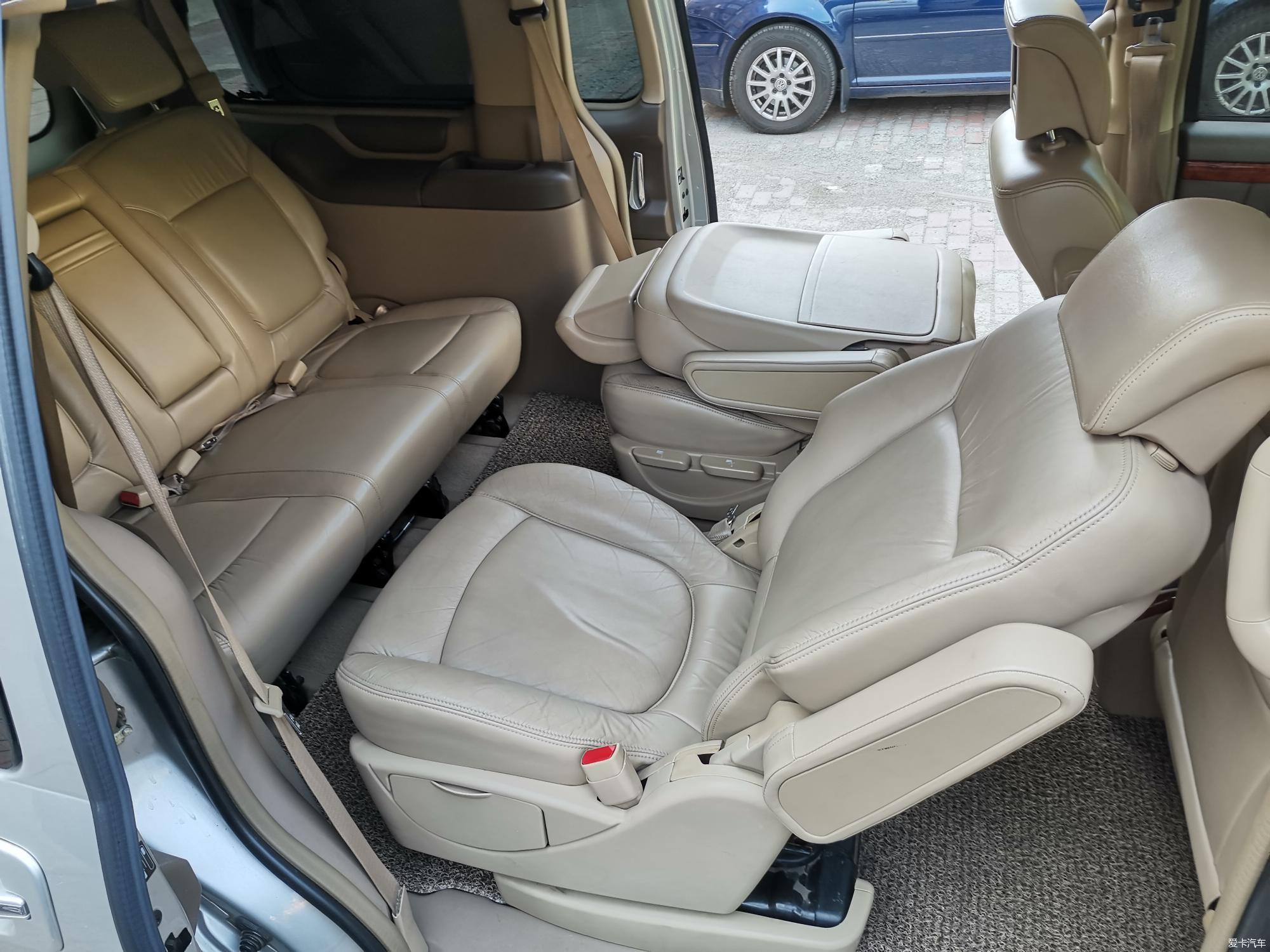

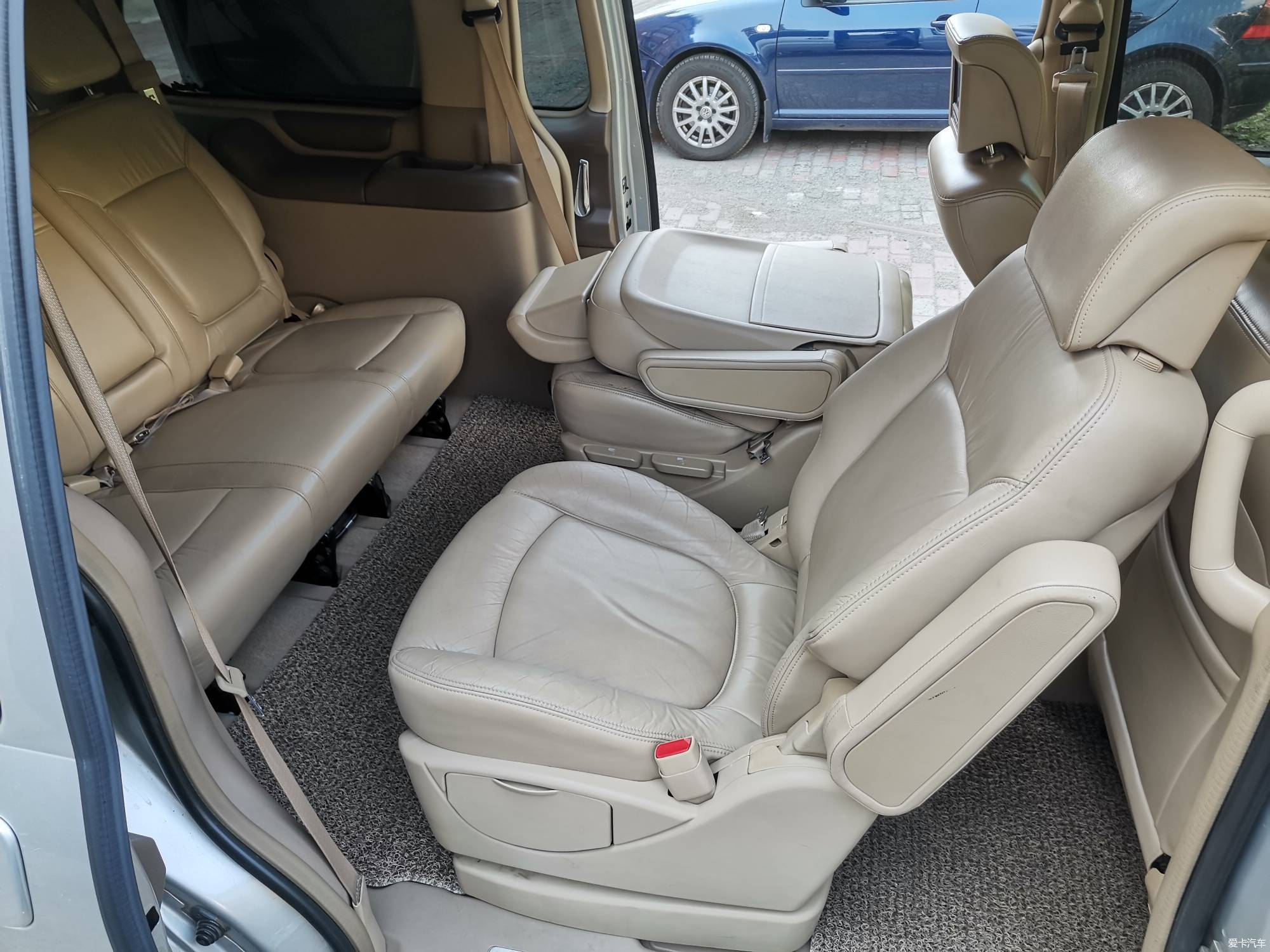

主驾驶侧中排于第三排对放,没有想象中空间那么大,原因有两个,一是主驾驶座椅我已经调整到最后位置,靠背也调的比较躺,平时开车的舒适位置但这个车也不带座椅记忆,不想来回折腾。二是对坐需要双排腿部空间,也就是说图片中左下角两个靠背的空间完全浪费了。不过也形成了放腿的“大腿托”。
座椅成色没有原车的好,但在接受范围内,原车皮面虽然有些划痕但皮质柔软,不会像后包覆的那么突兀。
这个位置是钓鱼位?

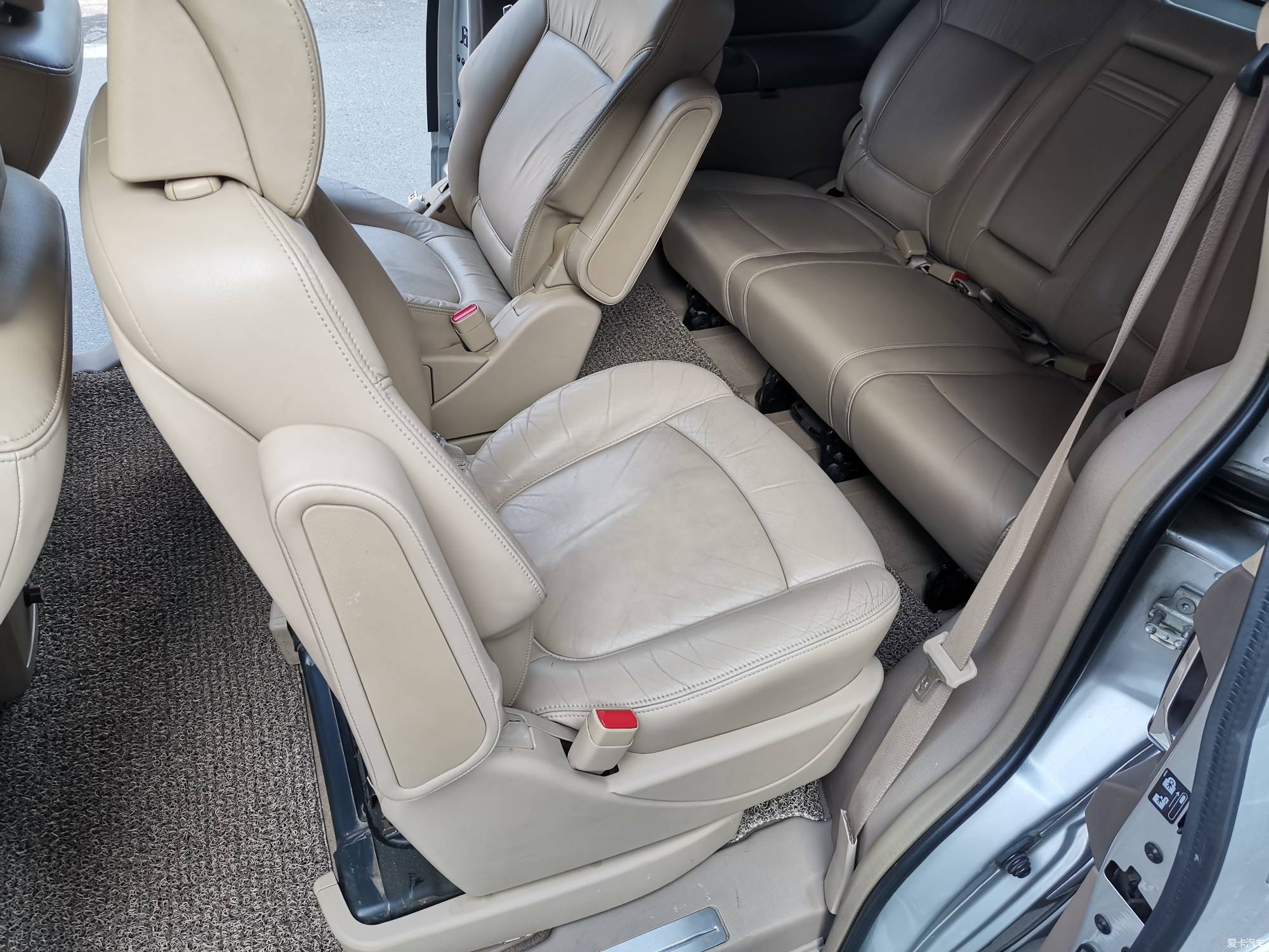

副驾侧的中排座椅就好办了,副驾的座椅前后移动是电动的不想折腾,座椅靠背是手动的,这样中排座椅就可以占用更多空间了。图片中就是两侧对比(主驾那边座椅我是不想动才没调整)
旁边座椅放平,放点饮料、小食品啥的,当小桌板了。
座椅还有滑道,可以前后移动,移动后座椅靠背空间更大了,坐这里腿放第三排,两侧滑门一开,小风这么一吹,得劲啊,自己拍照没有模特配合,自己想象画面吧。

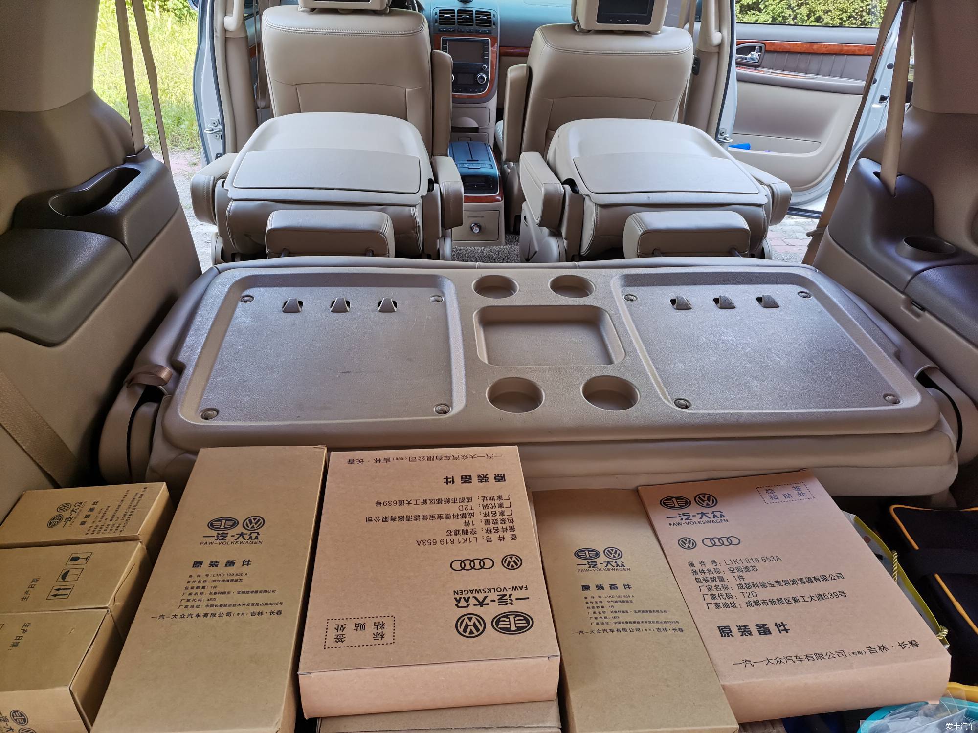

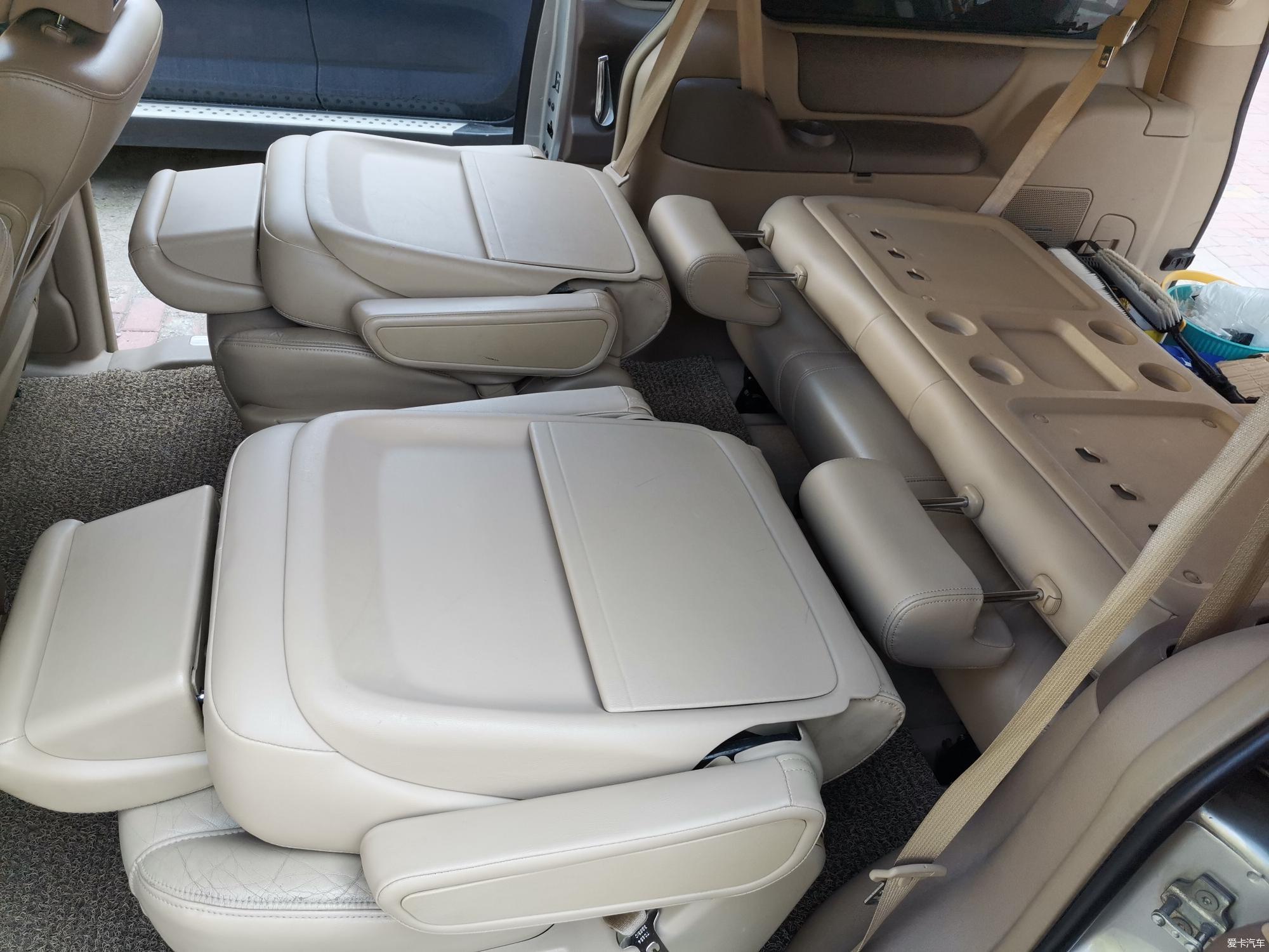

另一个有用的技能,中排、第三排全放平,几乎纯平了,之前座椅靠背是做不到的,放个充气床垫、或者拉个大物件,都很有用。
换个角度看看效果,我不只是要这款座椅旋转功能,还想要这样的效果,这也是为啥我不在原车座椅直接加转盘的原因。
后备箱与前两排填平,平面空间巨无霸了。

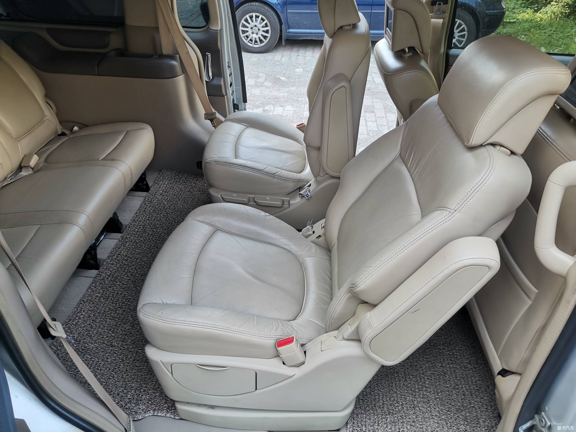

座椅正常位,我的设置是:第一排座椅调整到最后(身高原因),第二排调整到最后,第三排也是推到最后。各排腿部空间都可以,后备箱空间可能会小了一点。
第一排、第三排座椅还是最后位置,中排座椅推到最前面的效果,没啥太大用处。

咱们论坛里就有,有换航空座椅拆下的,有车子报废拆车件的等等吧,建议还是走三方平台,避免像我遇到这种坑。这款座椅不多,好像06年只出了1年左右,现在能淘到成色都一般,如果不是像我这样强迫症,原车座椅加个转盘是最具性价比的方案。
