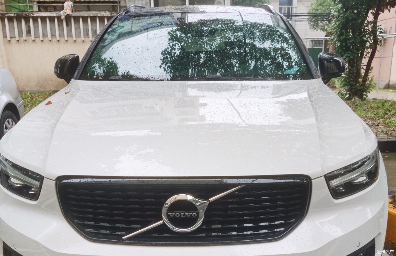

上海的6月是个梅雨季节,不是下雨就是快要下雨的路上,40车上雨刮用了一年,刮起来前档视线不是很清晰,开起来总少了一点安全感,需要换雨刮器。正好前段时间5.18及6.18沃世界及沃尔沃京东旗舰店活动,所有沃尔沃车型原厂雨刮器均99块!雨刮器关呼安全,于是在5.20那天在沃世界抢购了一副原厂雨刮(相当于没花钱,用v值换购),同时在京东沃尔沃旗舰店自费买了一副备用!收到货看也是大厂博世生厂的,给沃尔沃一个大赞,这个要在淘宝买副厂有牌子的一副至少两三百。而且换雨刮是含工时费的,对于动手能力较差的女生来说是个福音,当然如果嫌到4s店比较麻烦可以自己动手换,相比于其它品牌的车型,沃尔沃xc40换雨刮器是非常简单的,下面分享一下经验!
沃世界抢购的需到门店核销后安装。
博世代工,品质有保证。
无需起动车辆,中控屏向右滑动。
点击雨刮器处于维修位置,这就是比其它品牌用心的设计,也照顾了女生!
雨刮器维修位置,两雨刮器竖起停在汽车左侧,便于更换!
坚起雨刮器
我在下方垫布,防不慎碰到雨刮器回弹直接打在前档上,这纯属个人习惯。
按此卡扣
向上拨
取下
换上新雨刮,按图上操作
听到咔嚓一声,且卡扣完全入卡孔即安装完成
复位雨刮器
中控再次按标识复位雨刮器。
