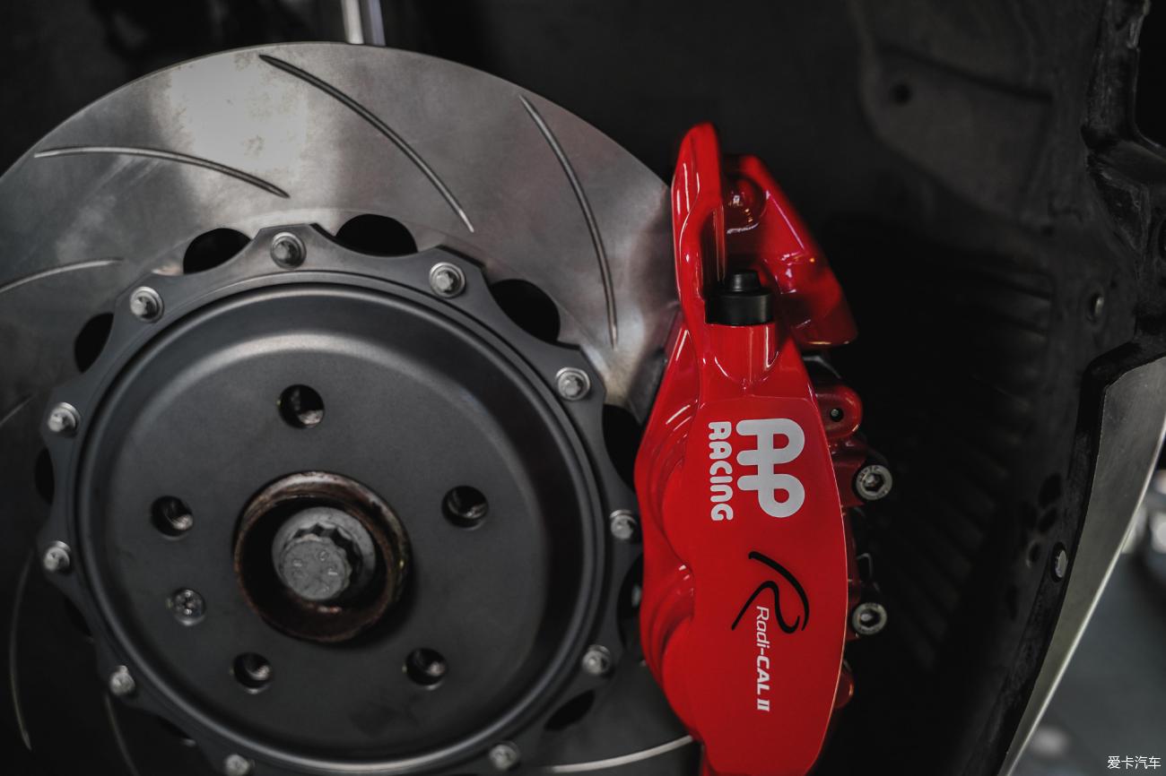

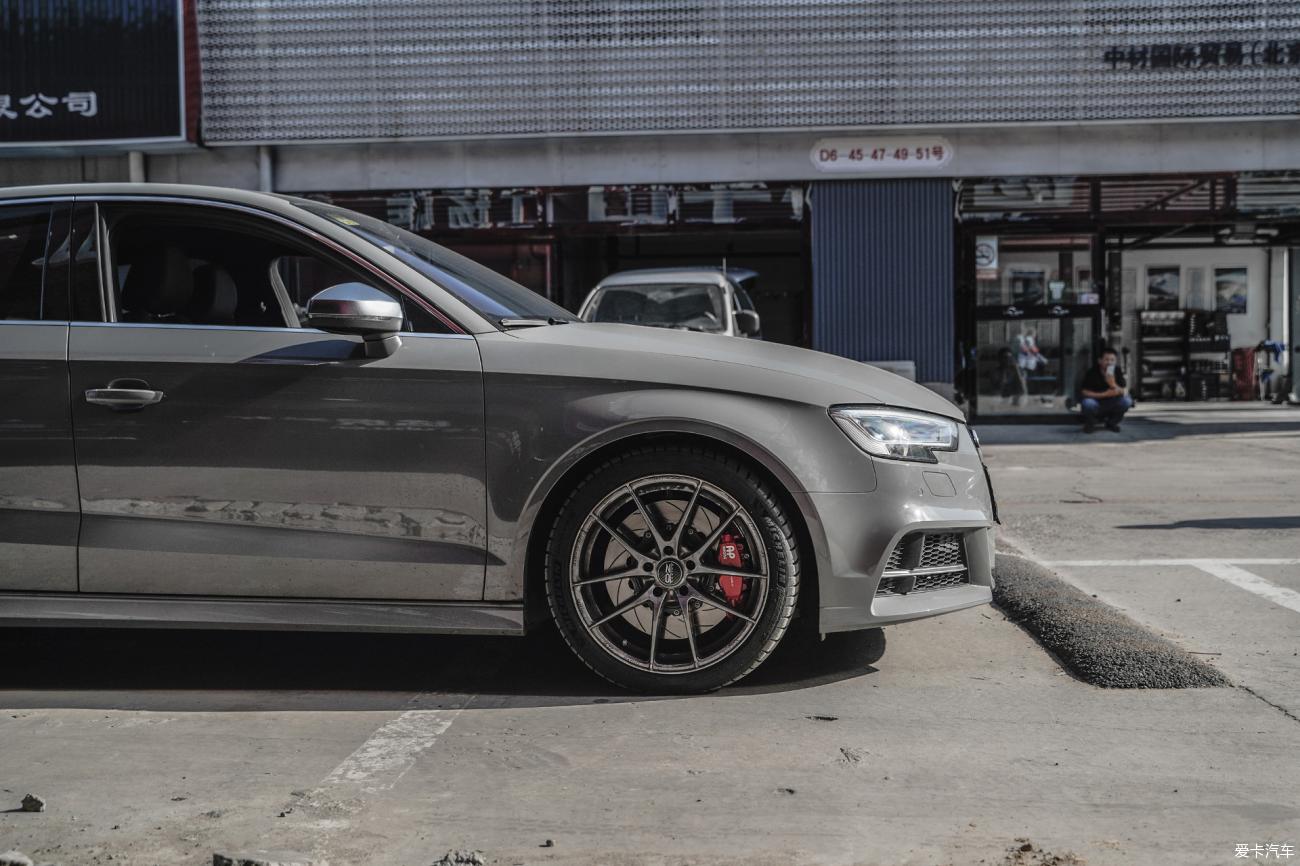

如果是街道使用,可以选择AP95系列的刹车套件,AP这个品牌呢,价格适中。后期更换耗材方便,价格便宜,可选择性比较多,销量也是比较好的。18寸轮毂呢可以安装355尺寸的刹车盘。

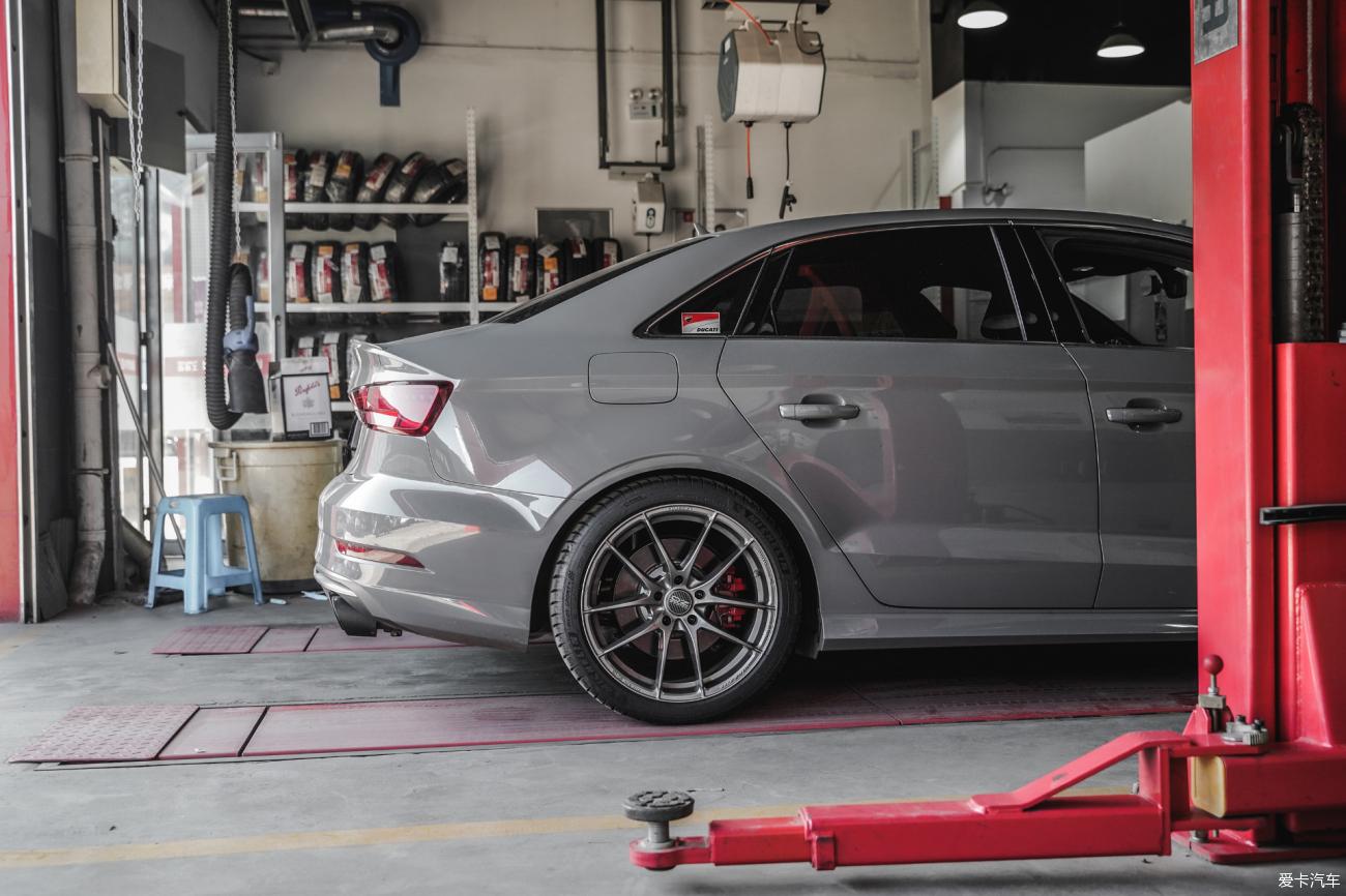

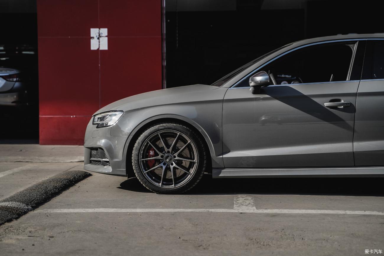

安装完成,看下效果,虽然原厂的卡钳也不错,AP的性能会更好一些,尺寸更大、卡钳更大、活塞更大。OZ 18寸轮毂刚好能放进去,看着非常饱满,视觉效果很好。
很多人看到这个颜色会以为是贴膜的。其实车身颜色是原厂的水泥灰车漆,
即使是性能车,还是需要改装来提升颜值的。选择改装配件的时候还是选择国际大牌,才配得上原装进口的S3车型嘛。
OZ这款轮毂是I-Tech系列LEGGERA HLT 超轻量化旋压技术轮毂,意大利进口的。小钢炮车型选择这个品牌的轮毂非常多。

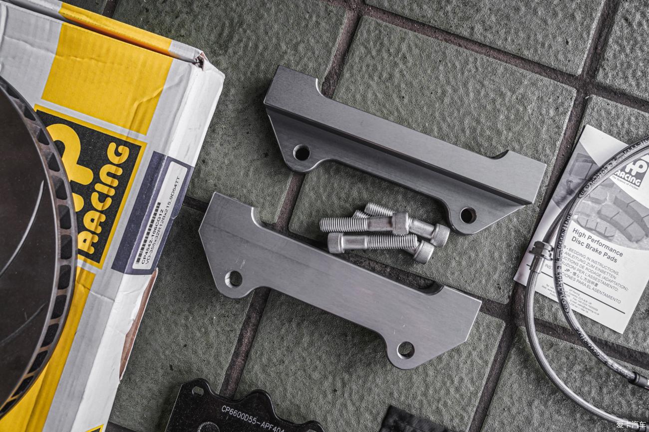

改装配件: AP Racing四活塞刹车套件,AP9540四活塞卡钳;AP 355x32MM弧线刹车盘;AP 刹车片;GOODRIDGE刹车钢喉;定制合头桥码;ATE TYP200刹车油。
AP 355X32mm弧线刹车盘,这个套件不仅可以选择AP品牌的,也可以选择DBA等其他品牌的刹车盘,可以任意搭配,比较灵活。
GOODRIDGE刹车钢喉,英国品牌,做工精细,质量可靠。

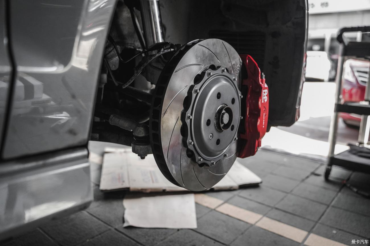

这款刹车盘是分体式刹车盘,通过定制的铝合金合头,使用AP螺丝紧固,紧固的时候需要使用扭矩扳手。不然可能会产生抖动。
AP刹车片,最近货源紧张,库存量很小。是由Ferodo代工的。

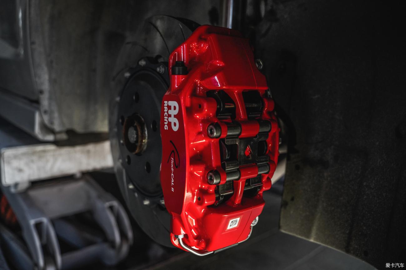

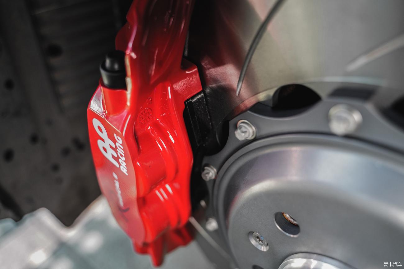

AP9540四活塞卡钳,锻造材质,不仅结实耐用,又非常轻量化。是AP公司最近几年新开发的系列,还有六活塞可以选择。
定制的7075铝合金桥位,通过这个配件来固定刹车卡钳。
来看一下刹车卡钳内侧的活塞,每侧有两个活塞,活塞直径分别是45mm和47mm

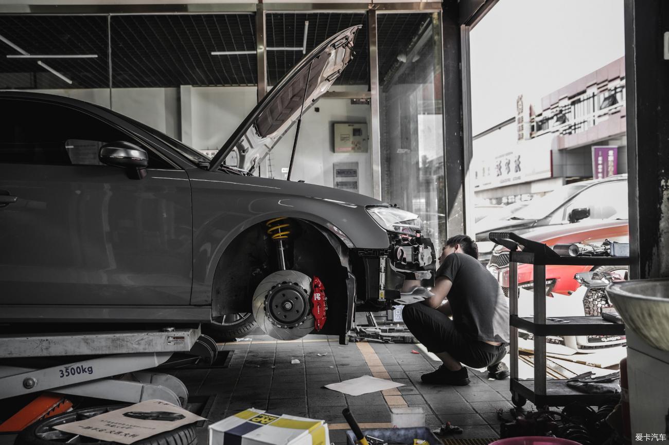

拆下原厂刹车后,安装前清理轴头,涂抹润滑油脂。
GOODRIDGE刹车钢喉安装在车内的一侧,安装到位,固定好卡子即可。

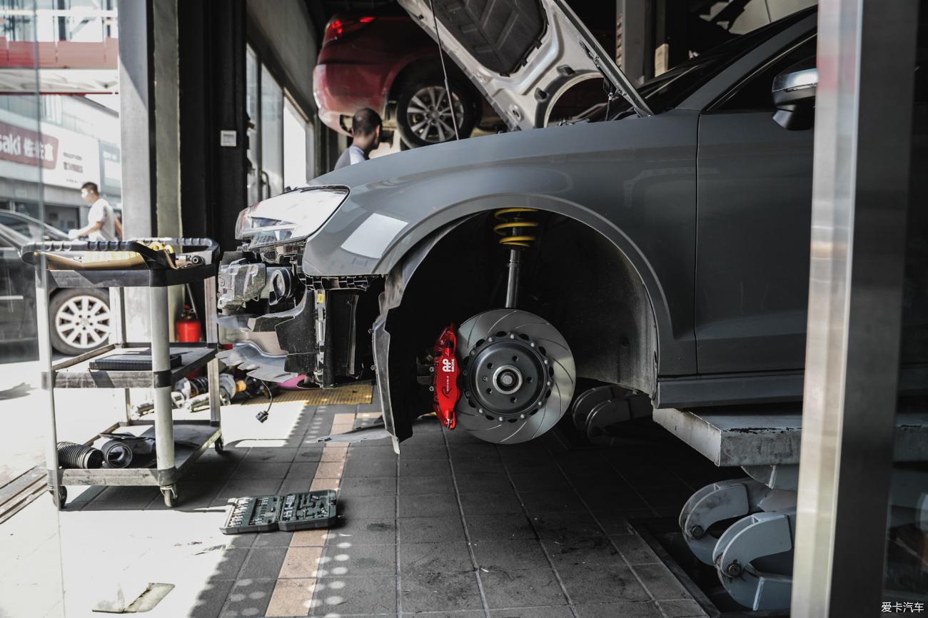

原装位安装,施工并不复杂,一侧的刹车套件已经安装完成,拆掉前杠是因为要更换中网。
GOODRIDGE刹车钢喉中间部分也是有专门的卡位的,完全适配原厂位置。
细心的朋友还可以看到这台车改装了KW V3绞牙避震。
更换刹车油的放油口是在上面的,大家在安装的时候注意不要装反。
安装刹车片后,会安装一套固定刹车片的弹簧铁片用来固定刹车片,AP的刹车卡钳和刹车片之间会有间隙,加上这个弹簧铁片可以固定刹车片,不会产生异响。这个小配件是供应商根据使用情况自己开发出来的,原厂并没有这个配件.
