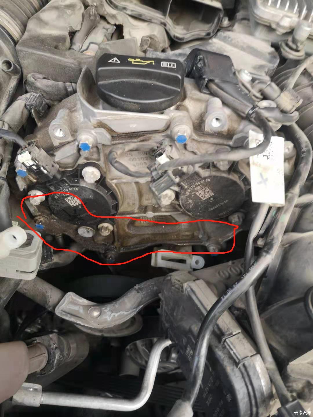

漏油的地方相对比较明显,特别是开空调与一股焦糊味传进驾驶室。
奔驰ML漏油维修
两侧的端盖都有不同程度的漏油。

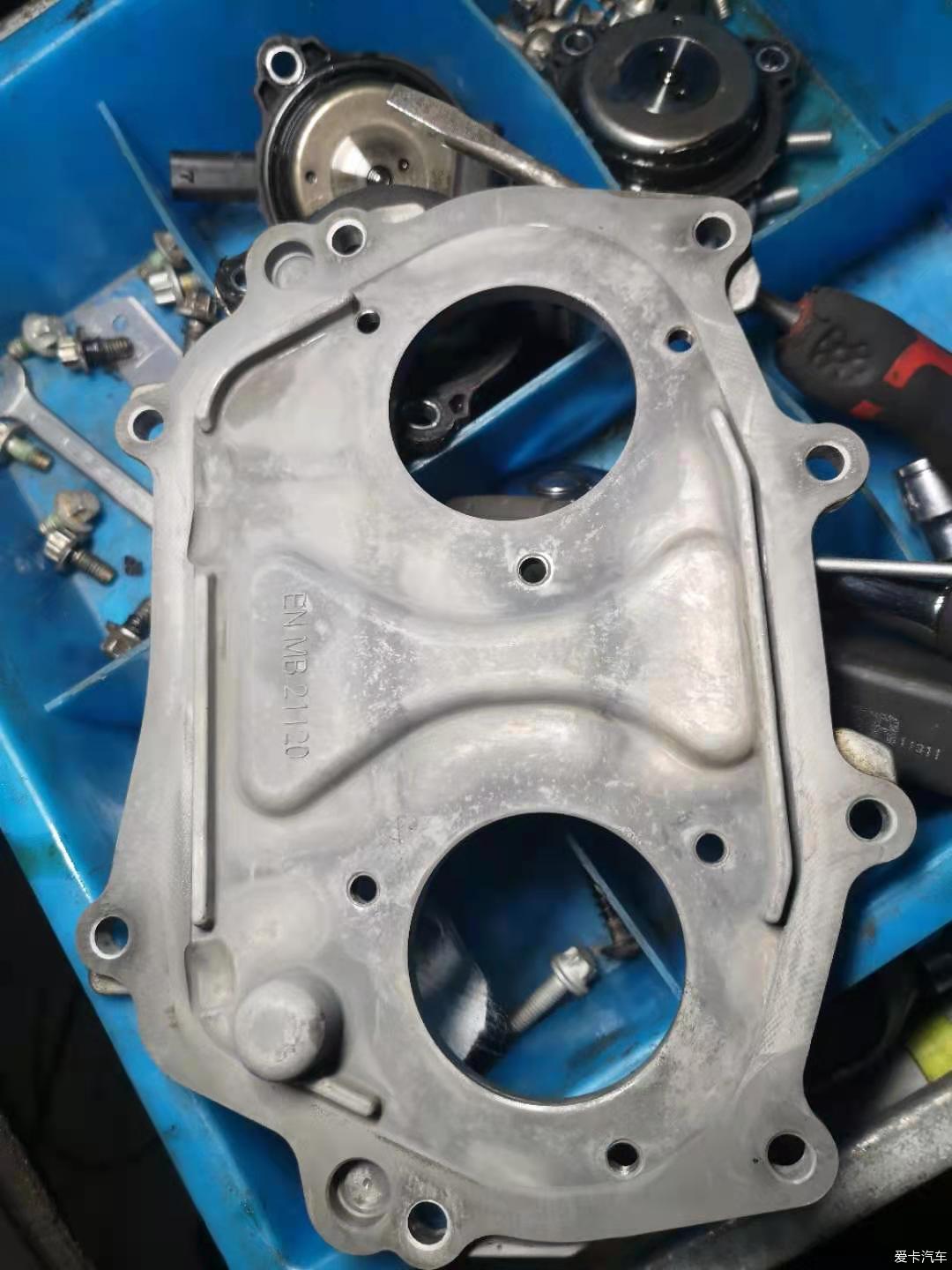

漏油的端盖重新清洁干净后上胶。
奔驰ML漏油维修
使用耐高温密封胶寿命长。
奔驰ML漏油维修
更换新的螺栓紧固
