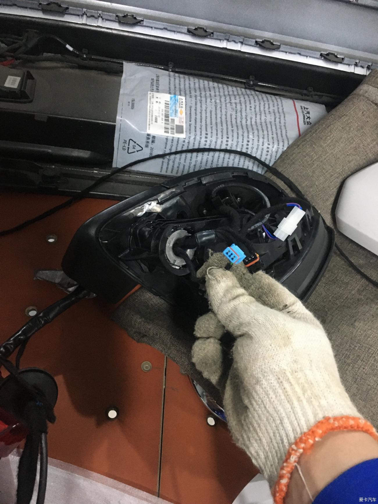

拆门板 然后把后视镜拿下来分解,换上带变道辅助指示灯的 壳子 还有走线。

盲区监控的指示灯在车外后视镜壳上,但 传感器却在后杠里。 所以这个工程 穿线的难度要大一些。

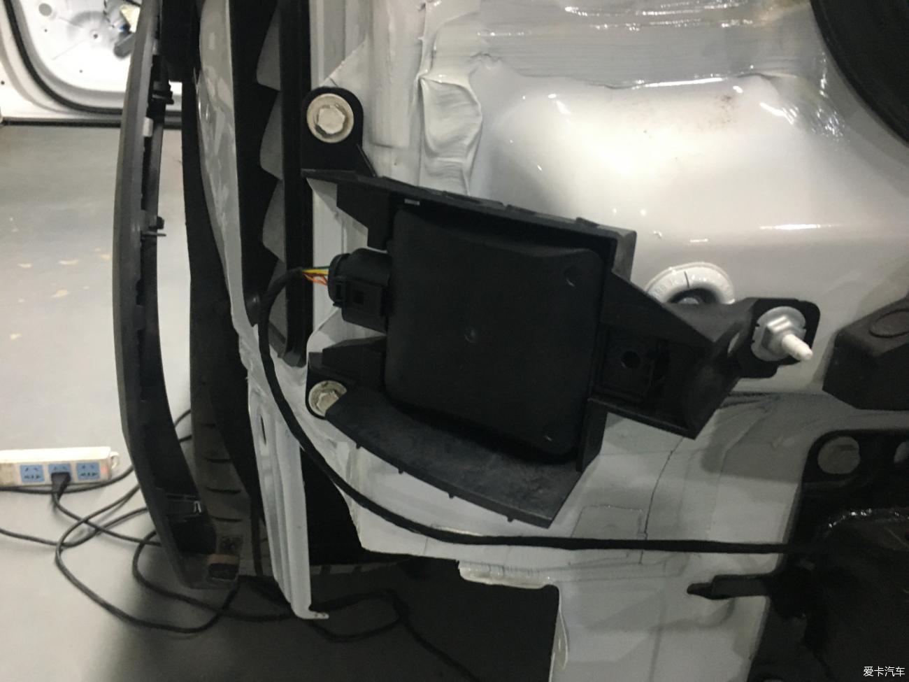

两个小眼加一个 螺丝柱  就是 固定传感器模块的地方。

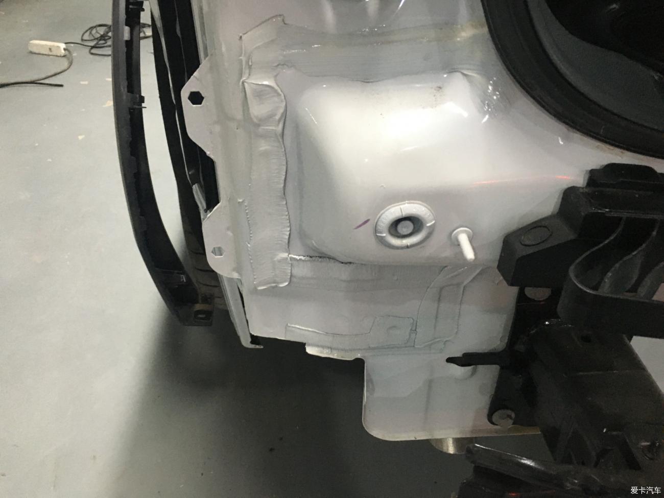

就像这样。固定住。。这是左边 ,右边也一样。
看  我说 右边也一样的吧。

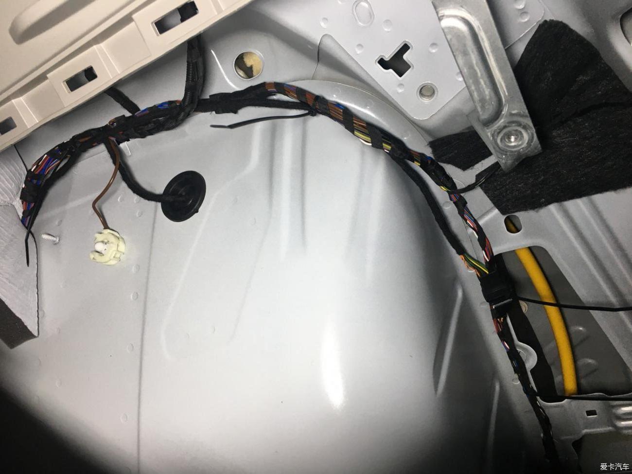

这是车身的右后内侧,变道辅助的线束从这顺着原车的线绑在一起,这样就不会出现干涉的情况了
然后走到后排座椅旁边, 边梁饰板里边。
另一边,正在分解后视镜。 穿线。因为变道辅助指示灯需要线啊
小蓝插头就是 变道辅助的指示灯的 插头了。。。终于穿过来了。

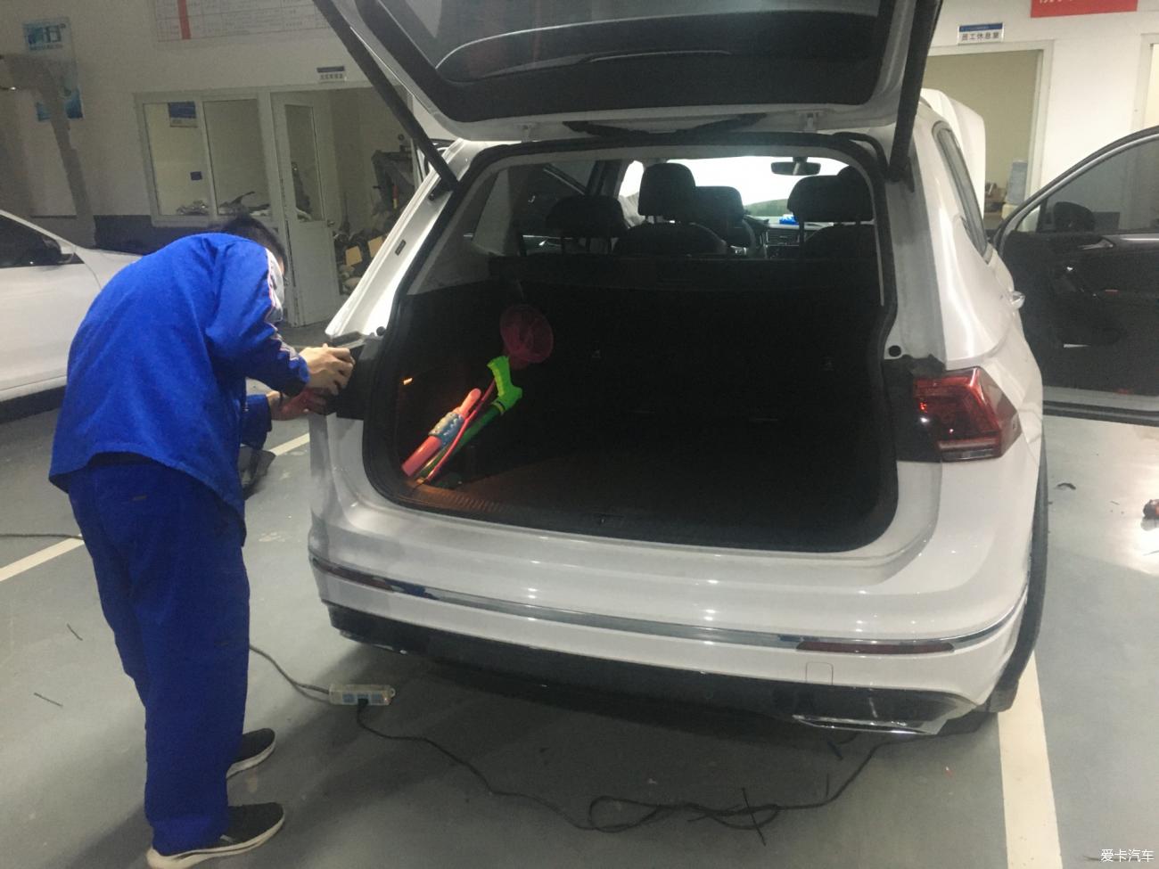

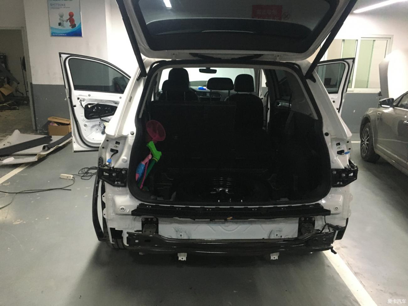

后杠装上  尾灯装上。
两个工程一共进行了大半天的功夫 主要是 变道辅助 从后往前穿线,和分解后视镜麻烦,ACC还是比较快的。
