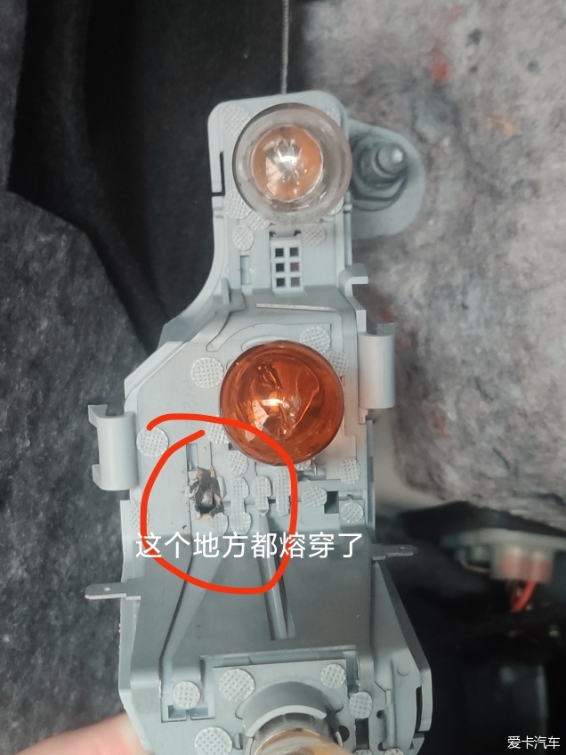

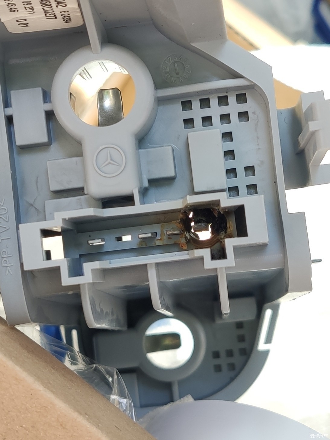

前段时间后尾灯不亮了,我还以为是灯泡憋了,结果打开后尾灯一看,原来是线脚烧了(不是着火那种),把灯座都融穿了!!!
自己也懒,找了一节电线饶了一下,一直将就着用。
自己用电线绕了个线脚,这是换下来后拍的
就这么将就粘在上面
这样接用是能用,但是老是虚接着,尾灯也不如正常的亮,还经常提示尾灯故障。

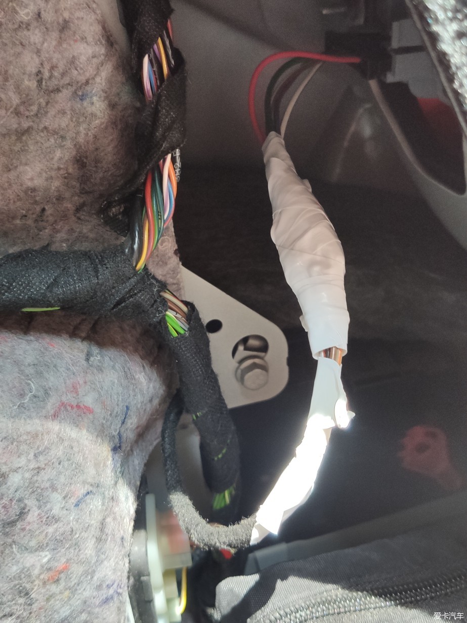

配件到了后就立马更换,东西合适的话换起来还是很快的,就是接几条线的事。
换之前一定要拍好照片,哪条线对哪个口一定要对好了,接错了就麻烦了。
束线插头有5条线,只用接4条,多出来的一条用电工胶布缠好。
测试
最后再把几条线用电工胶布包起来
完美复活
最后要说的是,根据卖灯座的店家的说法,“老款C级 W246 B A级在使用一定年限后 后尾灯座会烧蚀掉 更换该尾灯座即可 并对新款配件进行了改良 不会在坏了!注意需要同时检测尾灯插头(插在尾灯内那个黑色的插头)和插头内部的铁插脚是否有损坏 如果有算坏需要一定要一起更换掉”。咱也不知道是不是真的,目前看另外一边好像也有坏的趋势,等坏了再换吧
