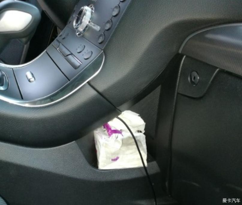

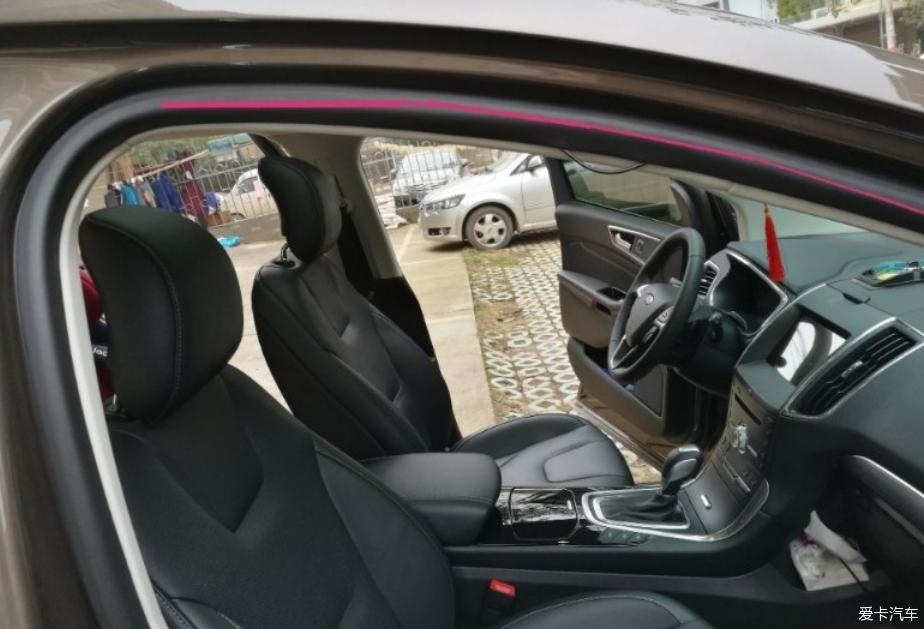

换车后,旧车的记录仪换给胖锐用,一开始从中控点烟器取电,造成点烟器盖子无法关闭。只好多拆了块面板从扶手箱取电,线路隐蔽,不影响外观。想换空调滤芯的,也可以看看滤芯位置。
用了七年的记录仪
插中央扶手箱12伏电源
这个位置会有一部分线裸露,不过不太影像美观。

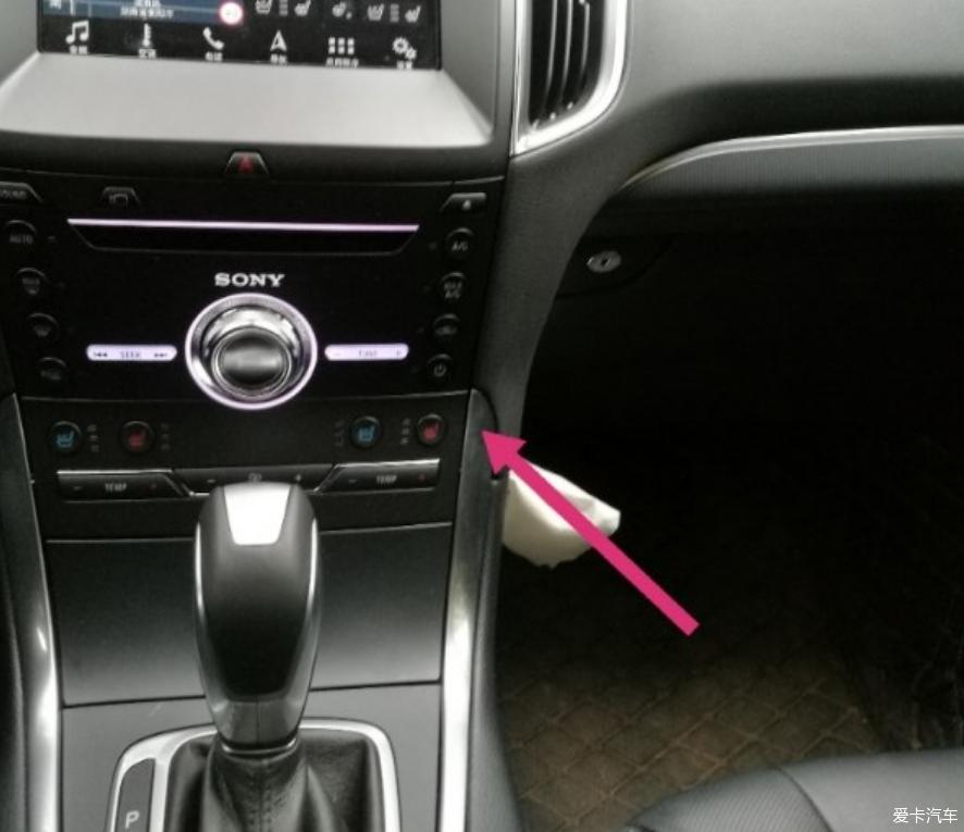

以前好像见到一个贴说要先拆U型饰条,我拆的时候感觉不需要。

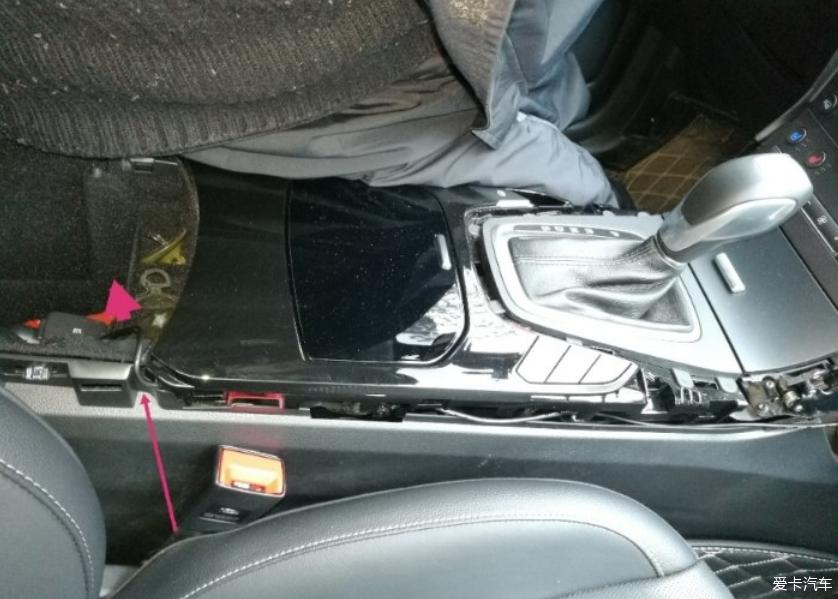

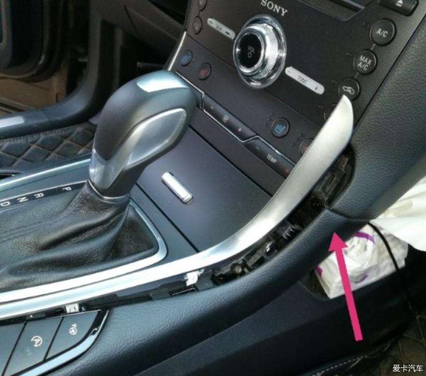

如果想拆U型饰条,拆到这样就可以了,接着拆旁边的长塑料板,从箭头处拆,手用力一掰就下来了,然后向车尾方向依次松卡扣

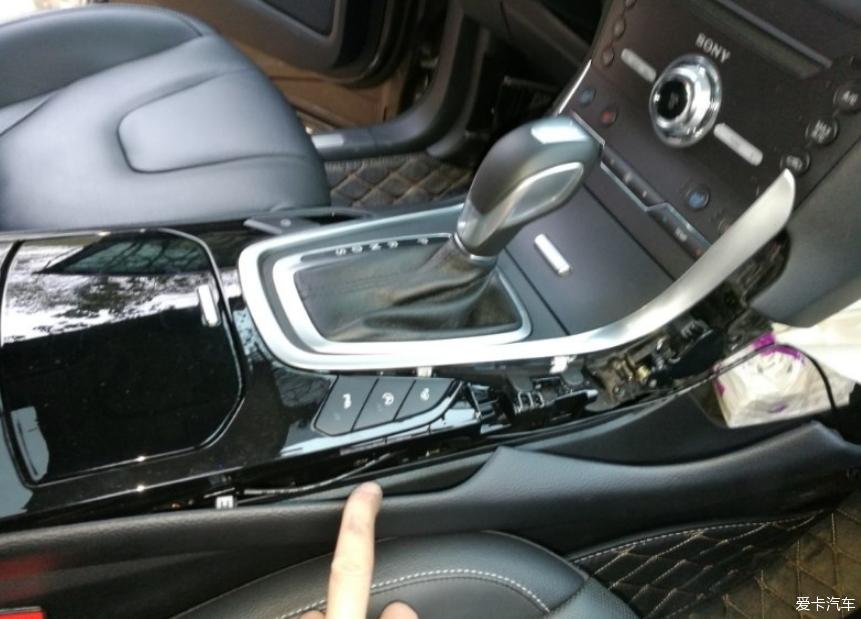

拆下来的样子,把线埋进去,从箭头处入扶手箱
长塑料板装回去

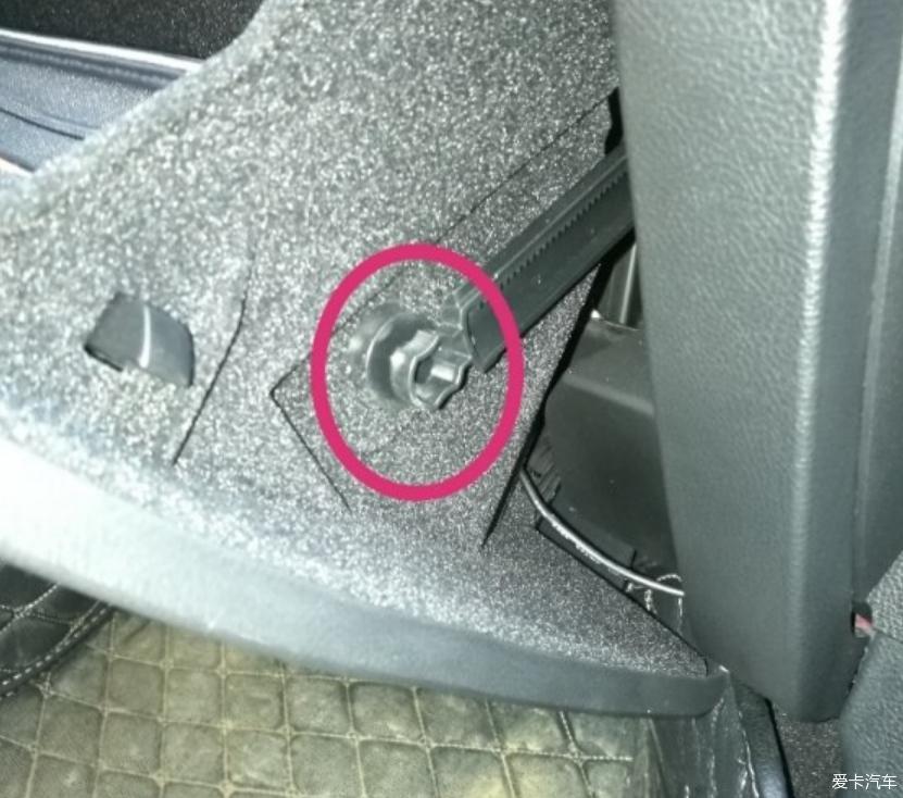

打开手套箱,将红圈处铰接头拆出来,认真看一下就知道怎么拆,很简单。

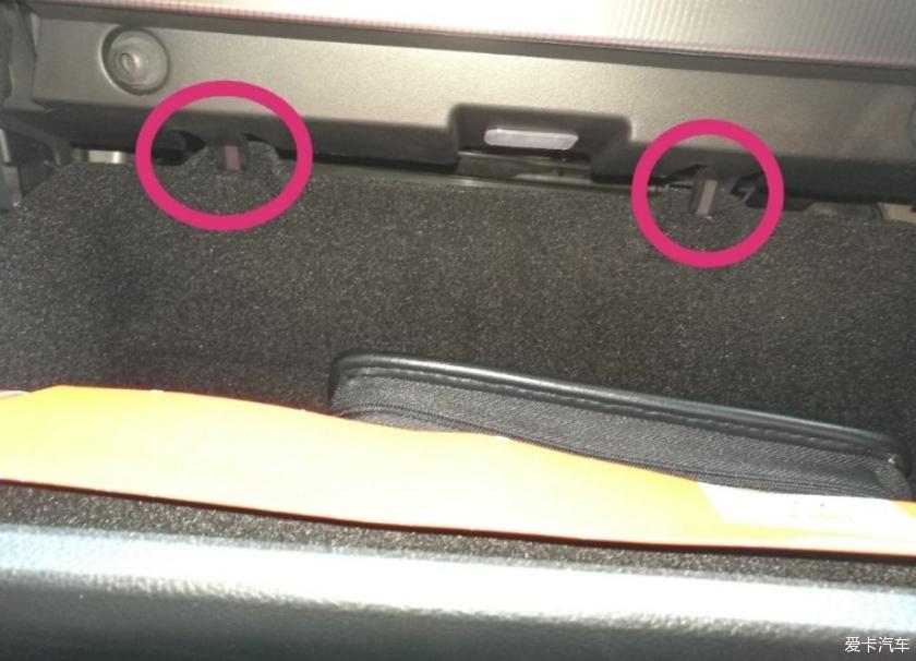

手套箱内侧顶部,红圈处有两个卡扣,手用力往上顶,手套箱就出来了
手套箱下部走线,这样线看不见,也不会掉下来。

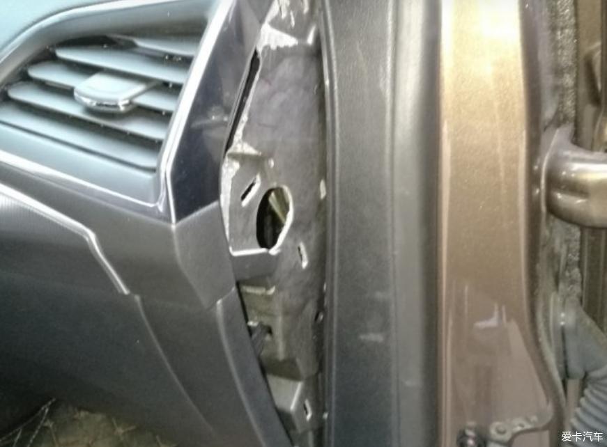

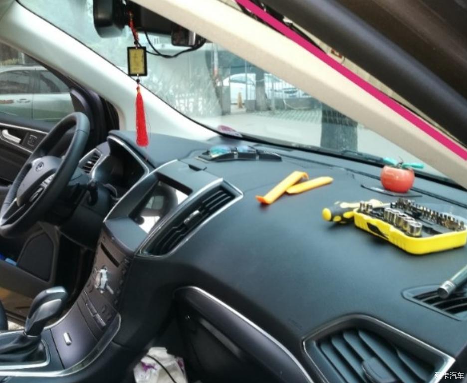

旁边的饰板也拆掉,还是很轻,看到线了吧,就从这里上去,进去A柱
接着把A柱这个板拆出,从上部用力扳就出来了,我没把板拿走,所以这里要用到一根硬点的电线,用来从A柱往下把记录仪的电源线拉上来。

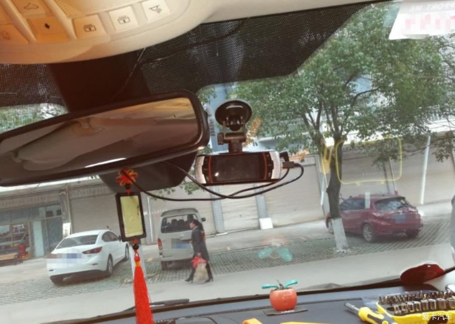

后面就简单了,把线塞到前挡顶部的棉毡里,然后在后视镜那缠几圈,多余的线我塞到A柱里面了,电源线就ok了。

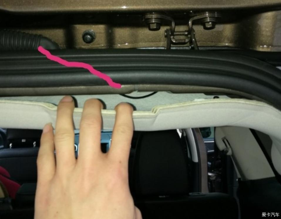

下面说说后摄像头怎么走,由于当时突然有事,没来得及边拆边拍照,就简单画一下走线。
尾箱先打开,后档粘摄像头的位置清洁干净。继续看图。
先把绿色箭头的塑料板拆掉,这里感觉比较紧,得使点劲。红线是线的走向。
穿线前得把这个橡胶导线管松开,箭头位置,撬棒两头撬一撬就能松开。
这里穿线还是要用硬电线牵引。拉开棉毡,把摄像头线从上面引下来。
