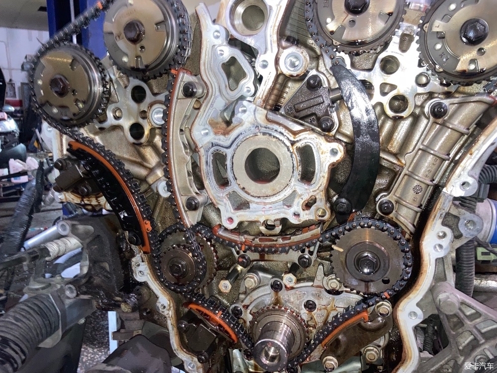

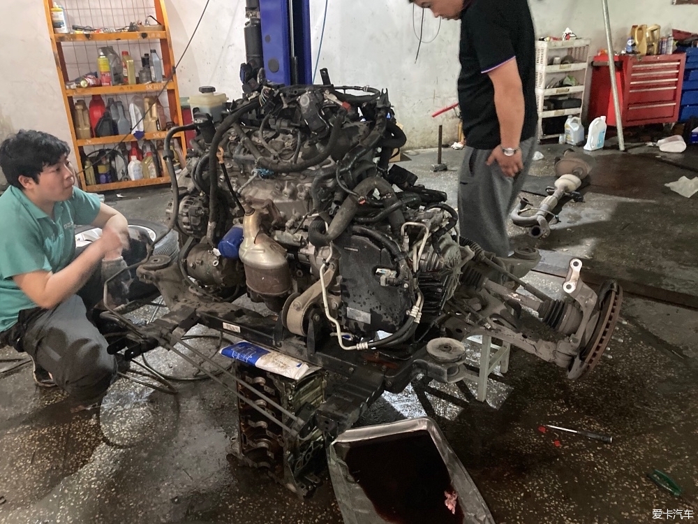

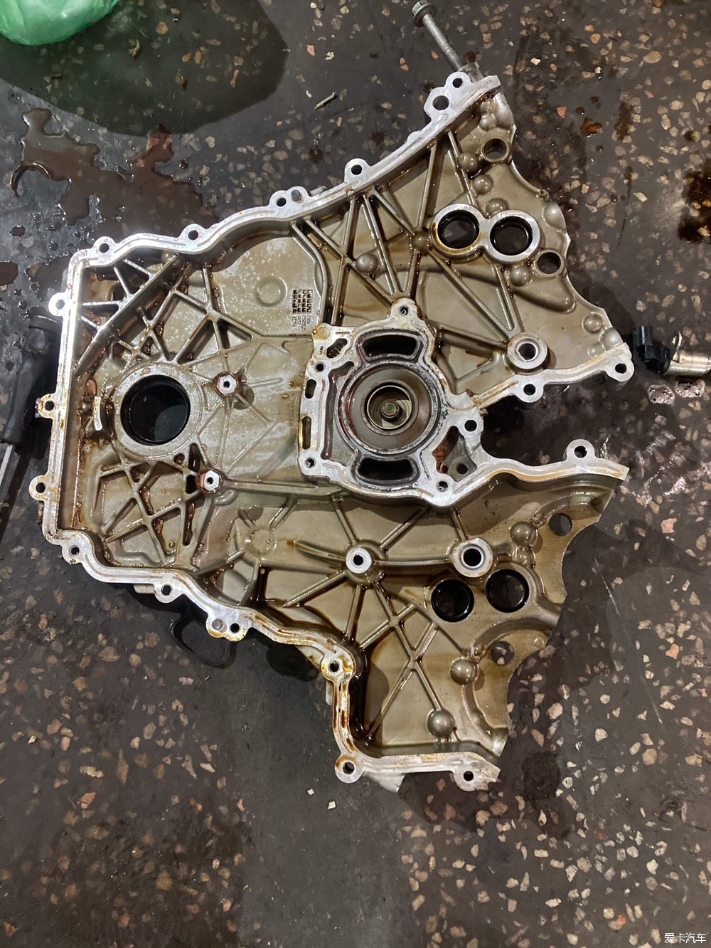

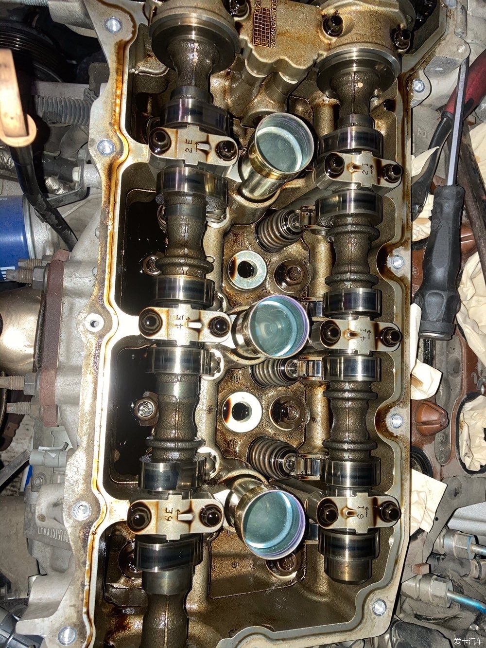

从去年开始,就发现发动机正时链条侧盖漏油,冷车启动抖的历害,从每次保养几滴发展到了一大片,实在忍不了了,无奈V6机头太大,不抬下来没空间修理,只能抬吧!
一个月的漏油实拍!不搞是不行了!
13万公里的内部还是很干净的,好机油的钱算是没白花!

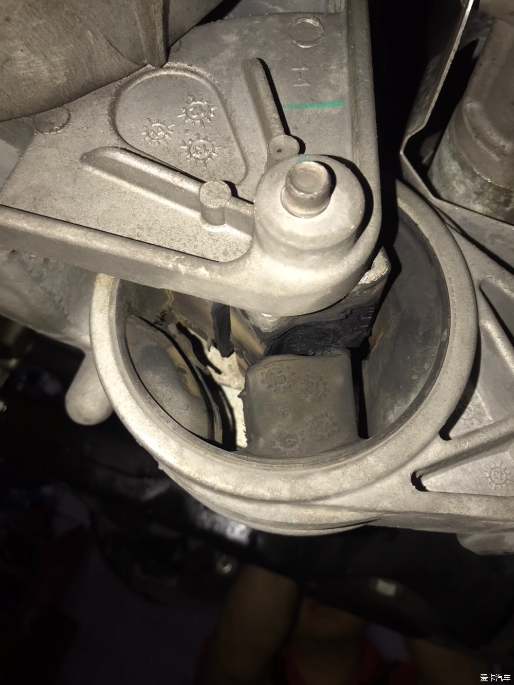

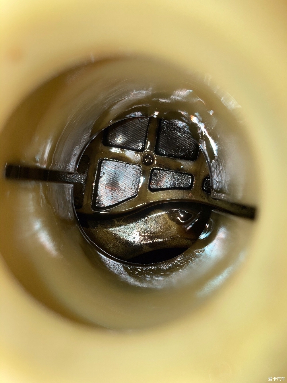

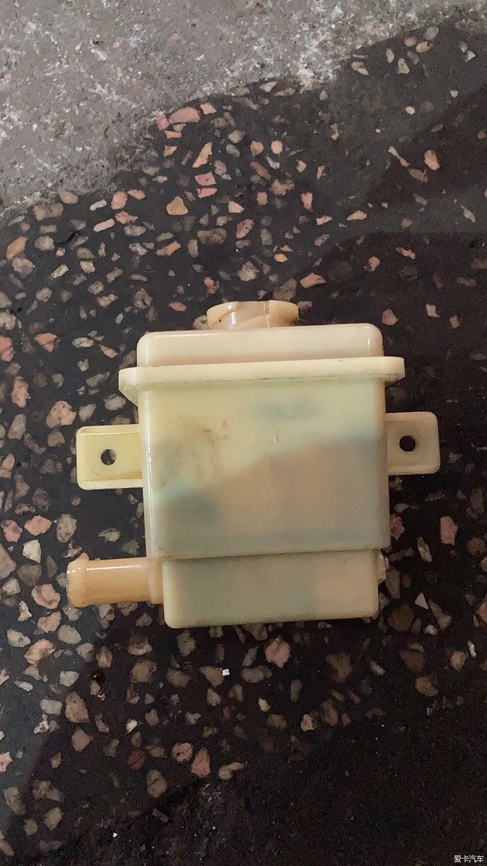

唉,车能不动就尽量别动,一动全是问题,机脚开裂,方向机之前就觉得不对劲,重,涩,原来想应该是方向机或泵挂了,检查之后发现原来是油壶滤网堵塞了,造成供油不畅,足足换了三遍油,最后把油壶都换了,总算干净了,也怪我从来没换过方向机油造成的,群友们引以为戒吧,该换就换,百十块钱的东西,没必要太节约!
汇报一下价格,人工1000,材料费3400,内容,抬发动机,侧盖重新密封,清理气门,火花塞积炭,换皮带,惰轮,换方向机油,刹车油,变速箱油,全车机脚四个,氧传感器清洗,顺便三滤机油也换新了!一共用时三天!

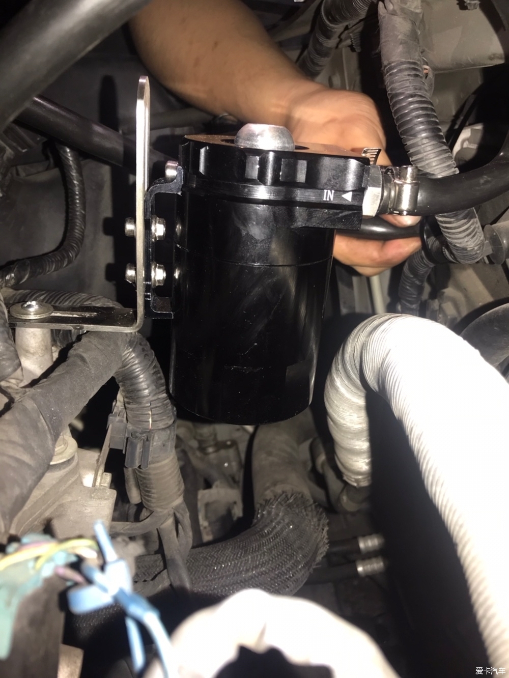

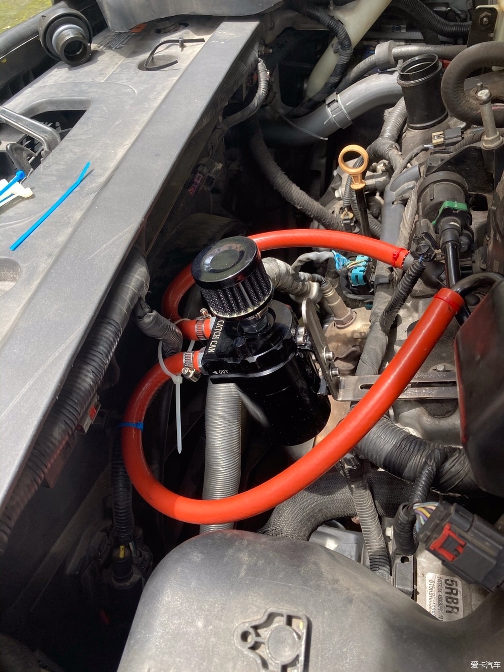

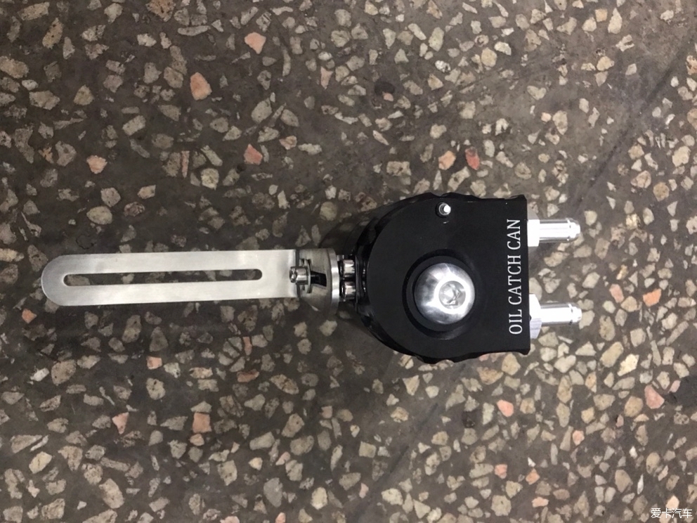

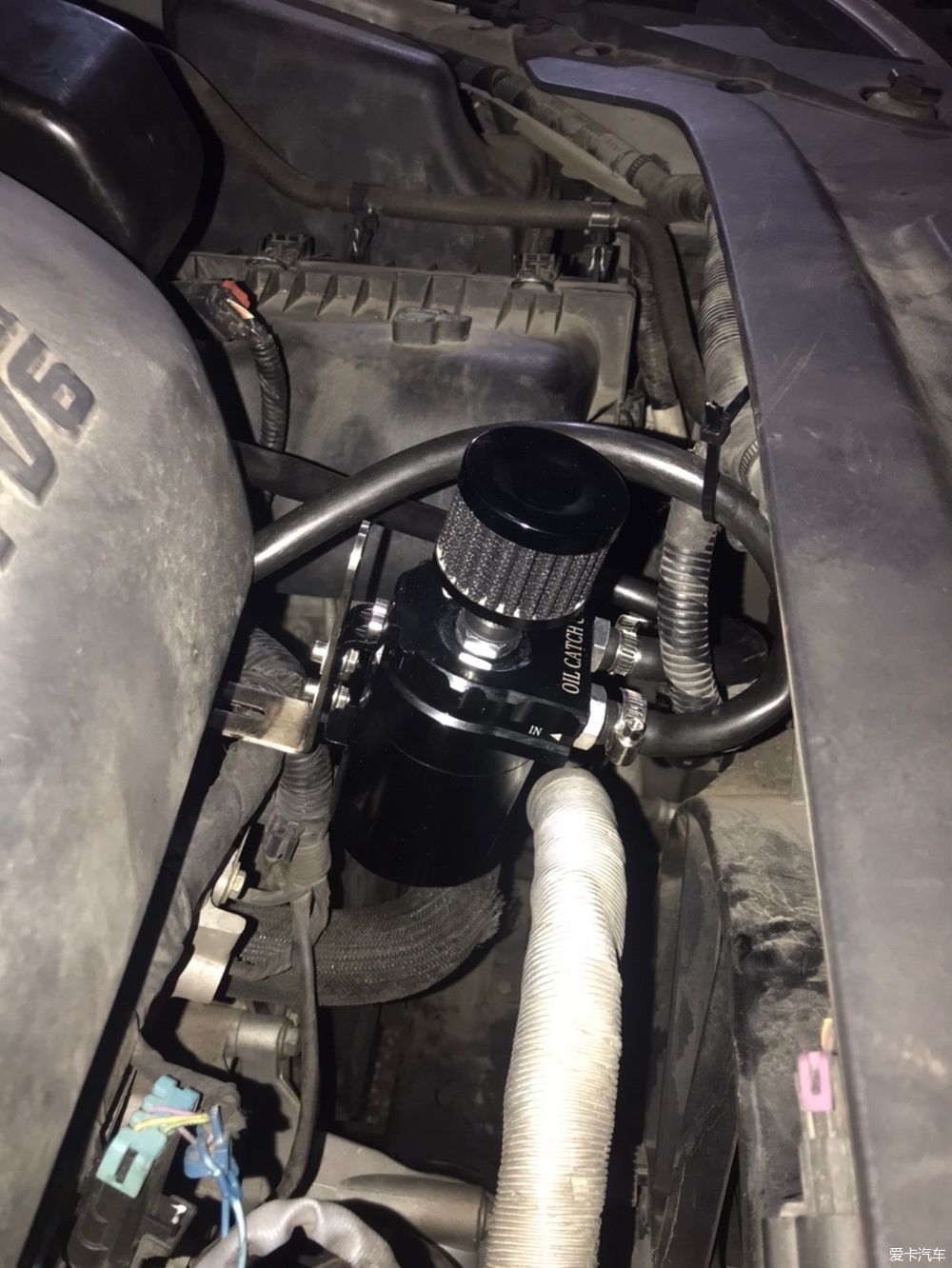

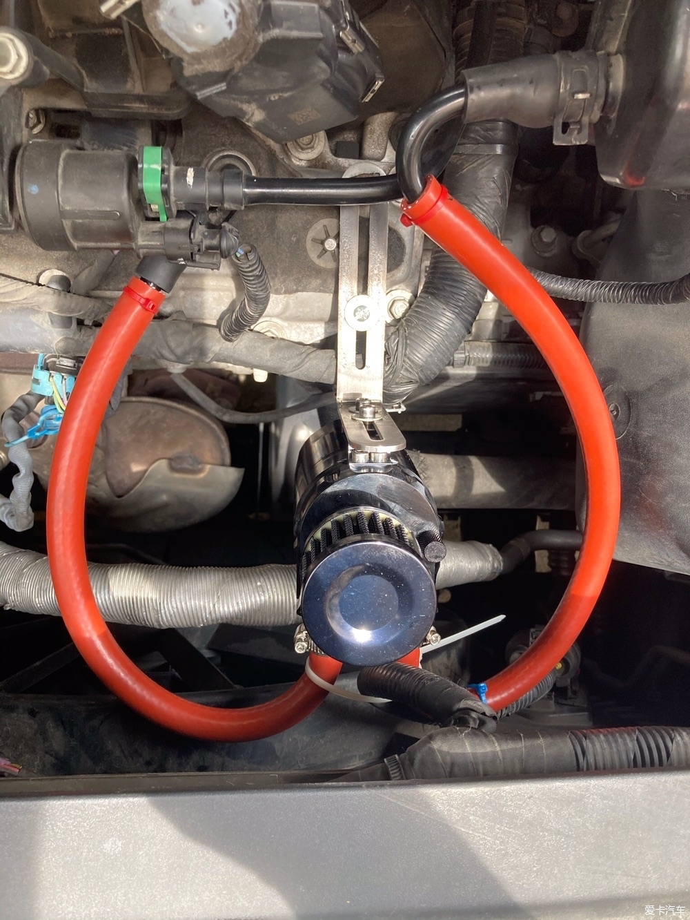

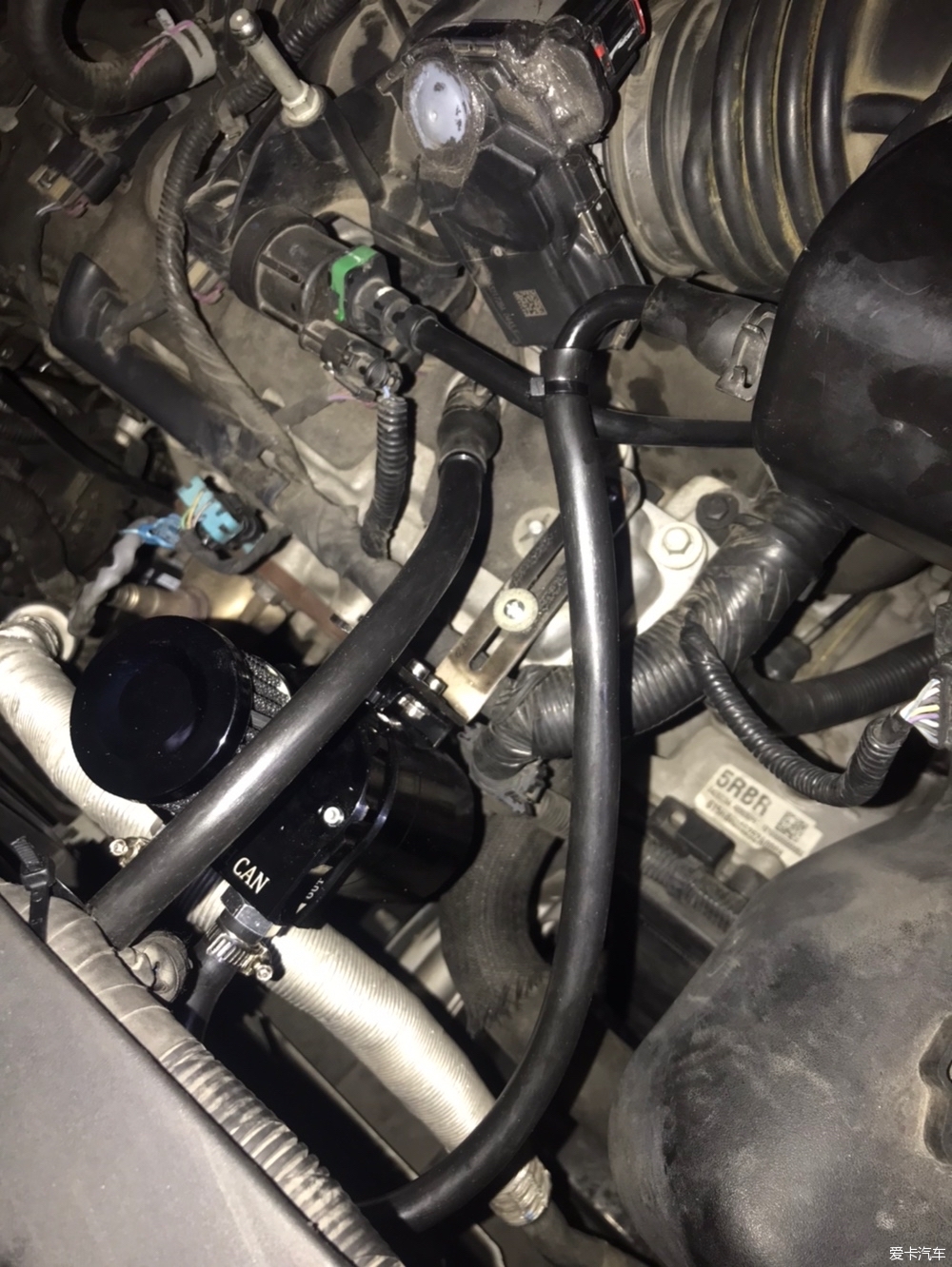

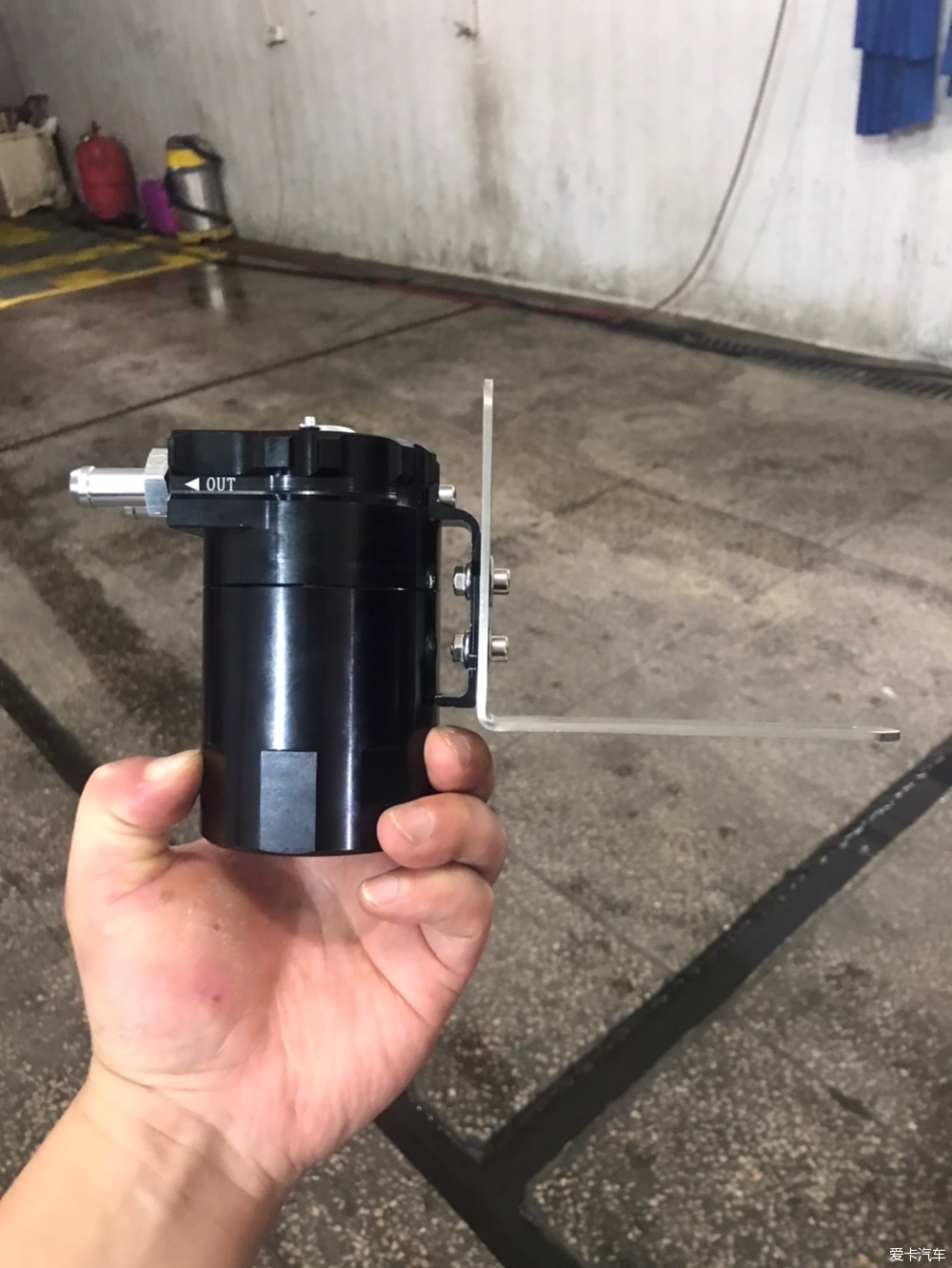

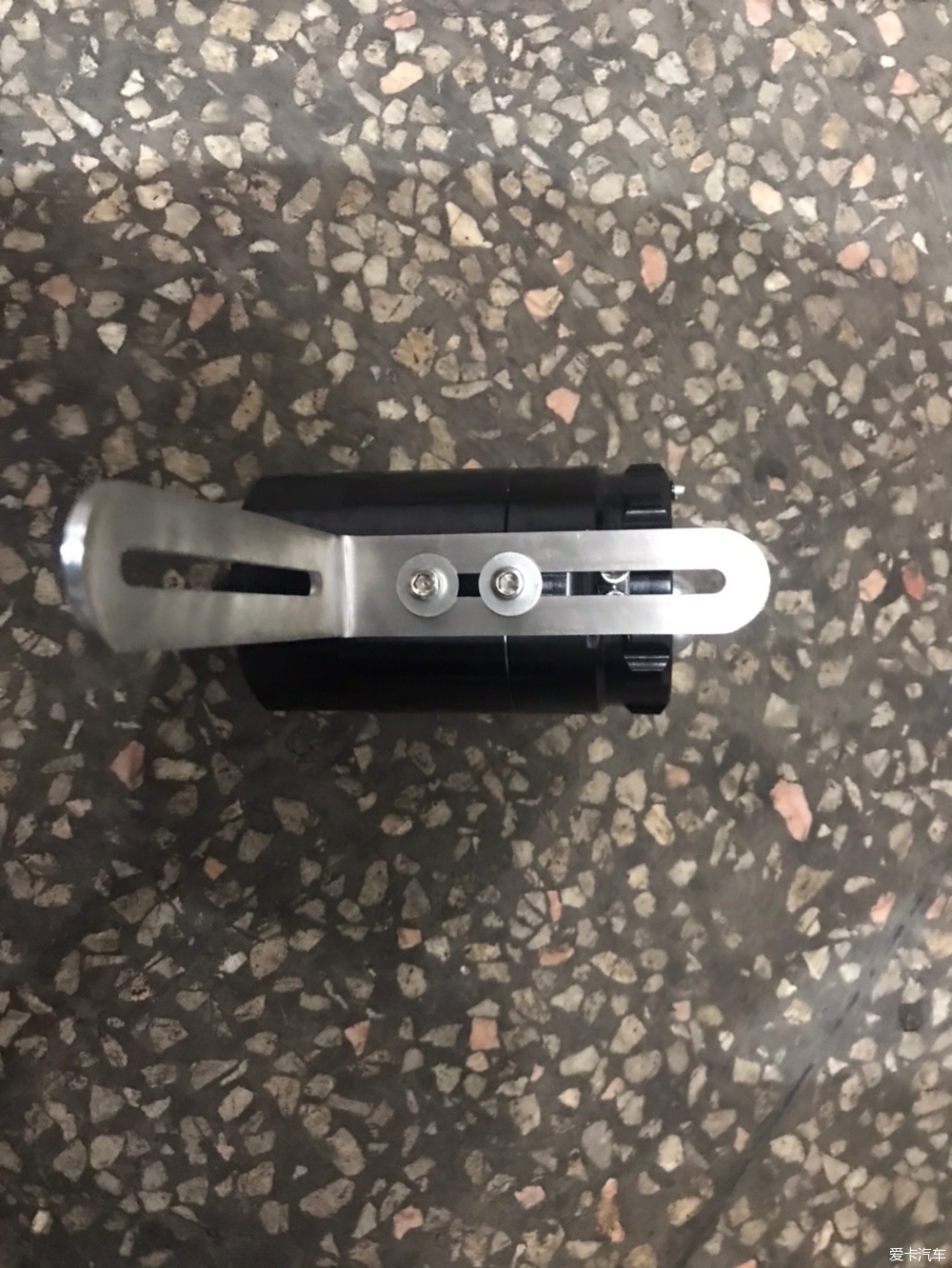

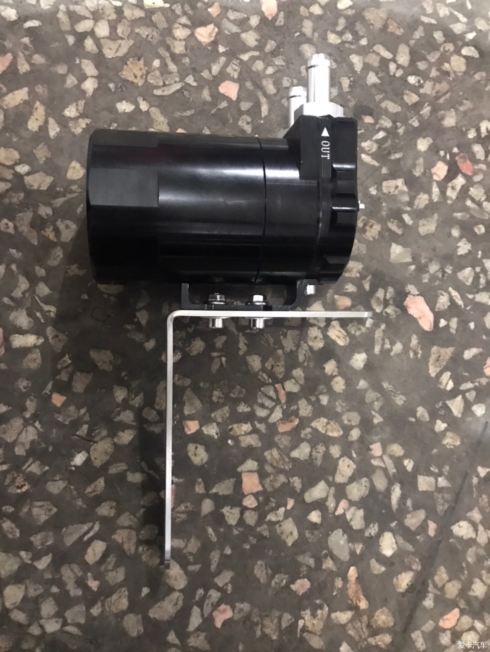

最后是装车,顺手把透气壶装上,刚清理了气门积炭,不想很快又脏了,这个壶全套都是某宝网购,支架也是某宝釆购,至于管子,一开始用的是卖家送的,太软,转弯加上真空,一会就瘪下去了,无奈只好另购管子替换了。说说感受吧,目前只开了两三百公里,暂时没发现壶里有机油被分离出来,所以分油效果暂时不评论
重点说下上面的二次进气功能,意想不到的惊喜,低速扭矩增强了估计有百分之二三十,起步加速轻松很多,之前一,二,三档换档会有拖拽感,涩涩的,现在完全消失,甚至于一档换二档时还会小窜一下,一个字,爽!市区行车顺畅太多,但车速上了六十之后,就没什么改变了!写了这么多,不是广告,真实感受,也不公布某宝连接,自己去找,不喜勿喷,码字不易。
