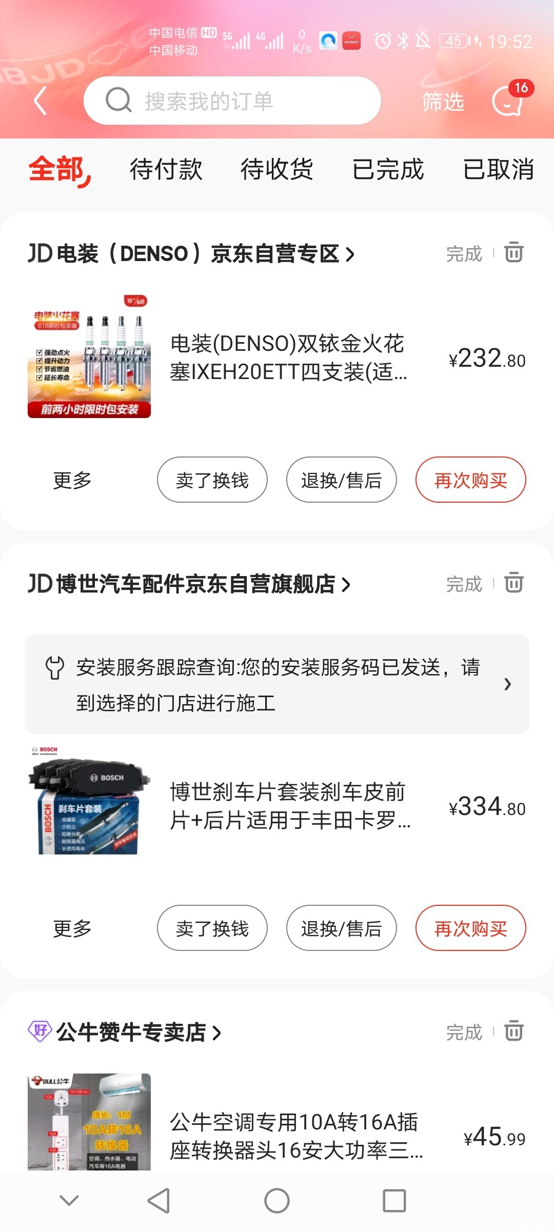

回家查了一下维修手册,按照十万公里考虑,准备换火花塞和刹车片,京东上买了自营电装火花塞和博世刹车片。原厂的丰田刹车片是博世的两倍价格。

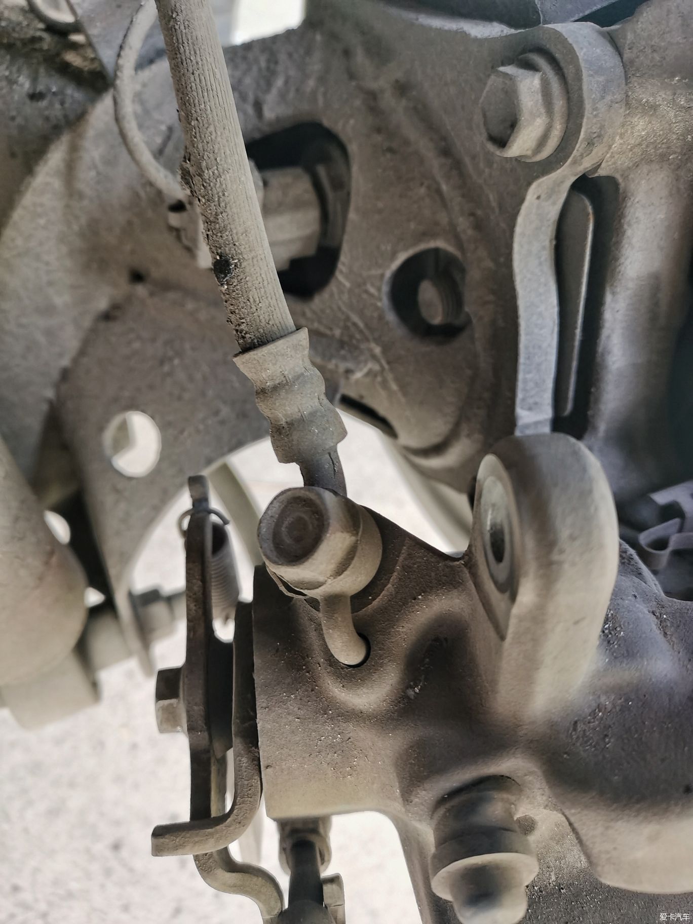

今天正好有空,就准备自己动手更换。先对刹车片下手,拆下右后轮胎,一看这个刹车片感觉还能用好久,不过看的不太清楚,再把刹车分泵拆下来,刹车片拿下来一看,该死的4儿子,最少还能再用三万公里。默默的把轮胎复位,不过还好,新的刹车片先放着,总是要换的。
右后轮胎拆下,一看这刹车片,最少还能用三万公里。
不过既然已经动手,索性把分泵拆下来,看看里面一片的情况。
拆下来的刹车片,倾斜部分都还在。
目测厚度还有7mm。
和新的刹车片对比下,真的还剩下好多。
考虑原厂的质量和价格,旧刹车片装回去,最少再开个三万公里,到十二万公里的时候再拆下来看。
里外两片的厚度,看着就忍不住说一声该死的4儿子。

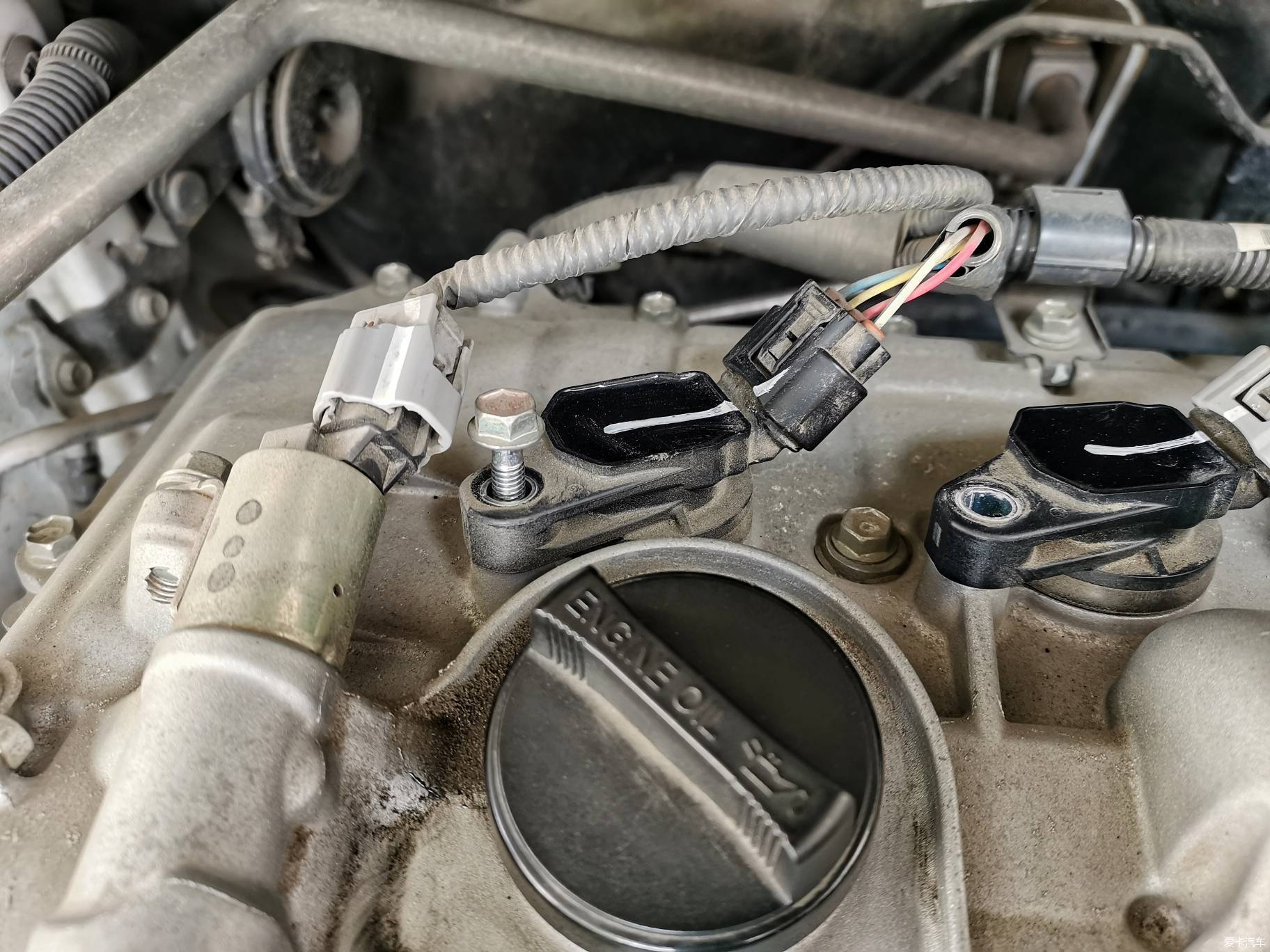

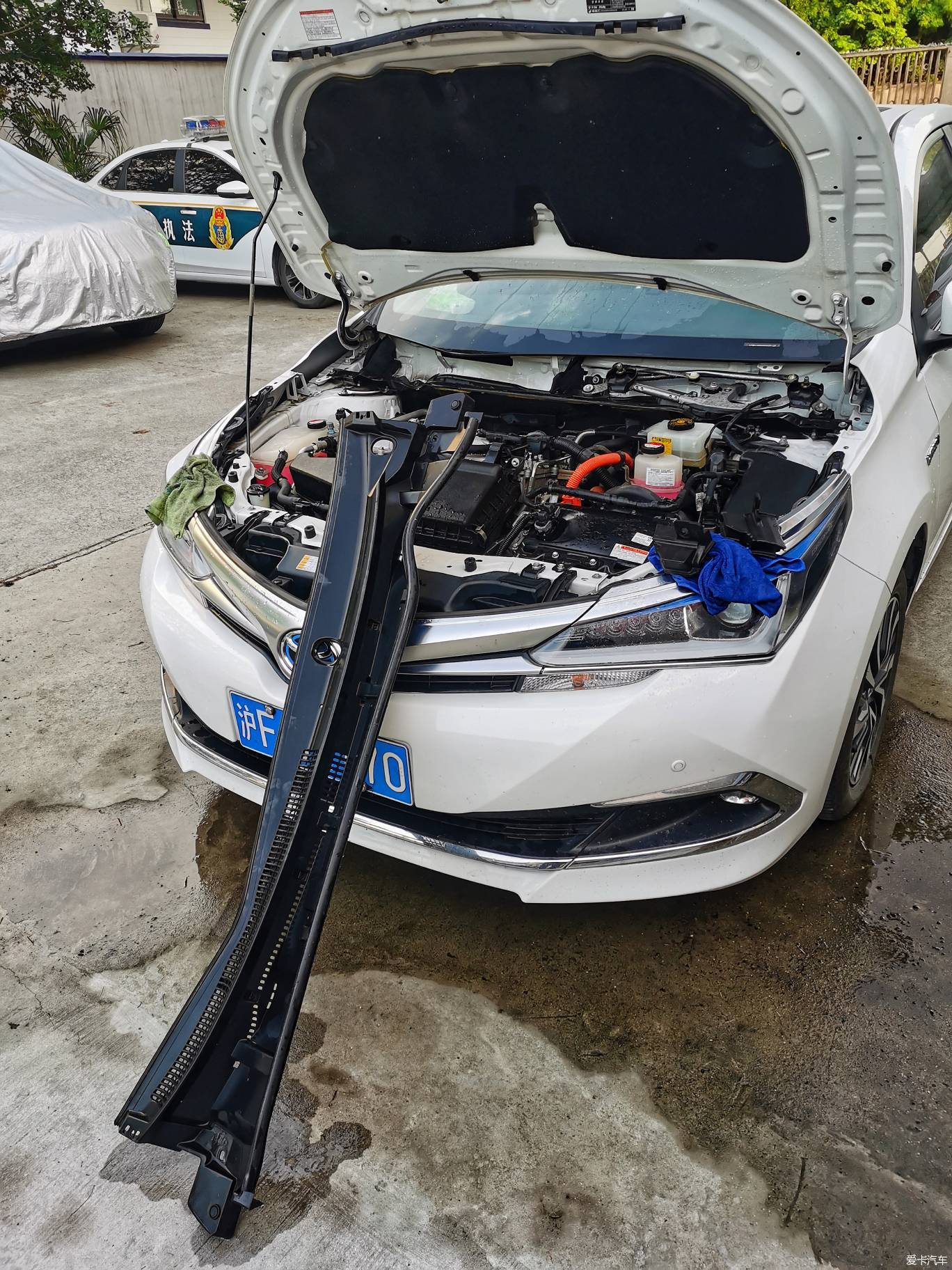

接着更换火花塞,因为一块塑料盖板挡住了套筒连杆的角度,所以先把雨刷拆下来,再把盖板拆下来(正好把盖板洗一洗)。

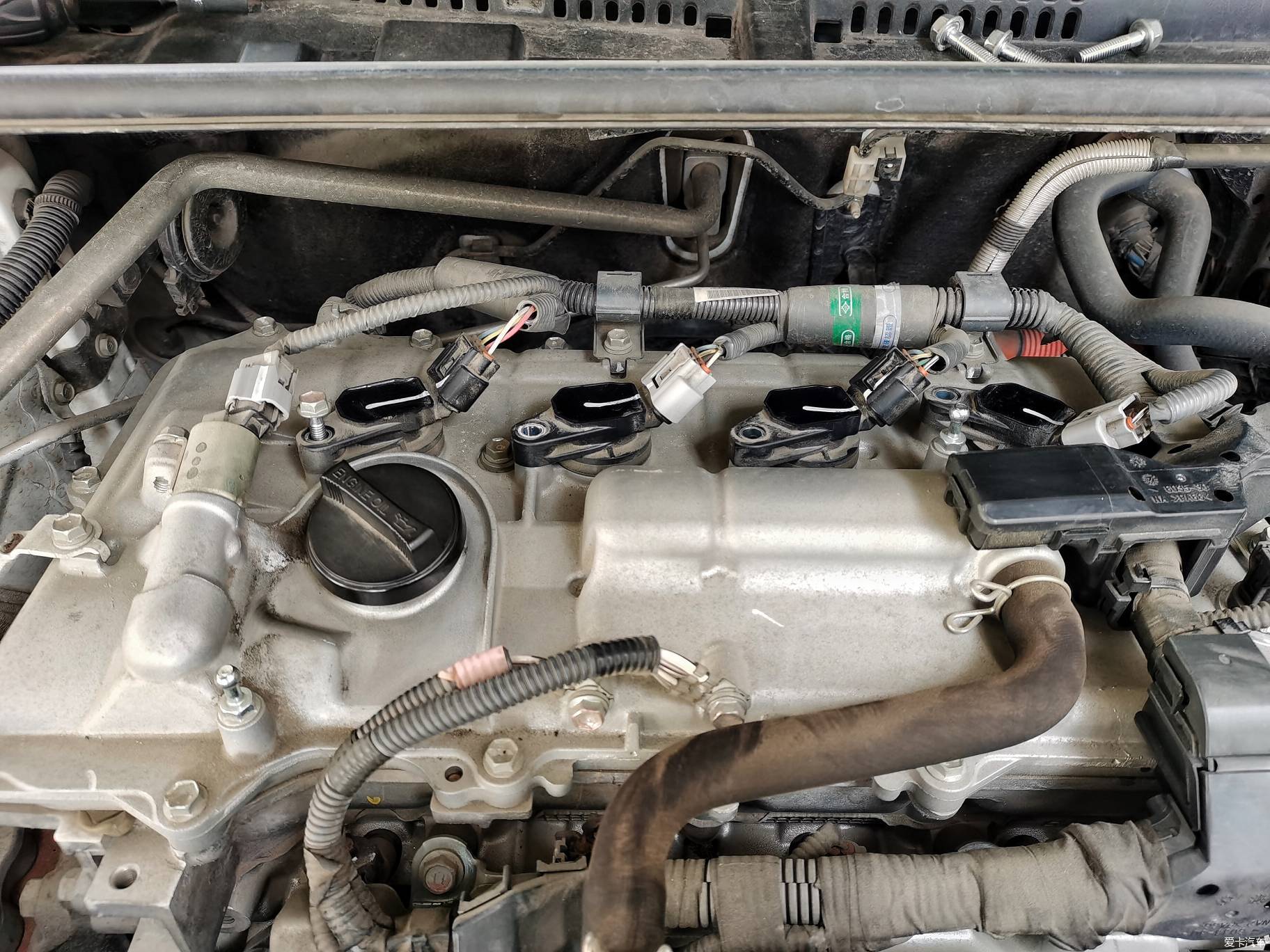

接着就是脱开点火线圈接头,取下点火线圈,取下火花塞,换上新火花塞,装上点火线圈,连接接头。我是一个一个来,尽量减少灰尘或者杂物影响。
取下雨刷和盖板后,里面都堆积的泥土和朽叶,正好顺便清理了。

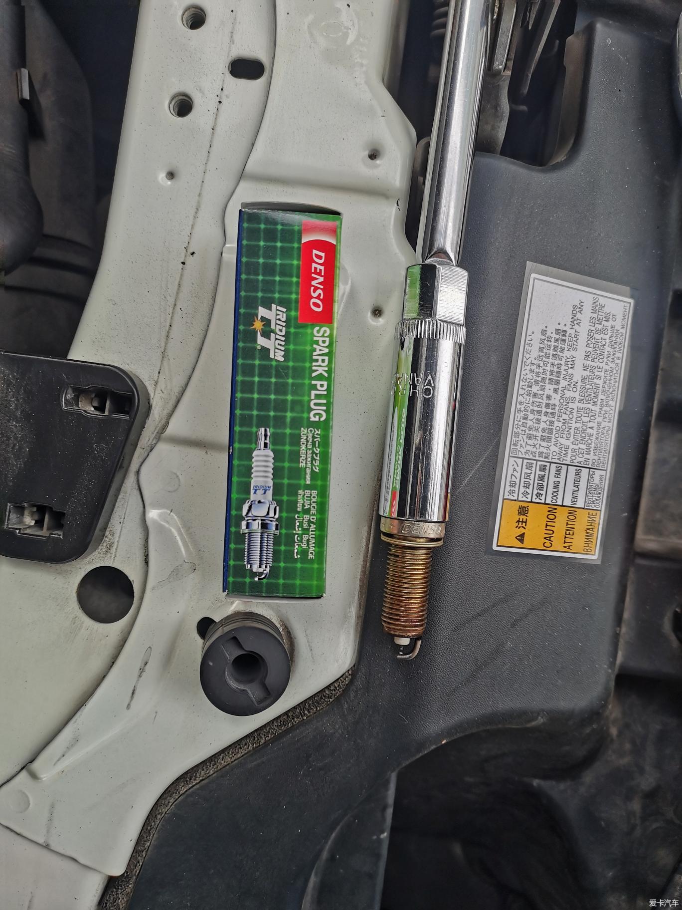

先拆下点火线圈固定螺丝,脱开点火线圈接头,拔出点火线圈,拆下火花塞,换上新的(扭矩30牛米),不过我没有扭力扳手,我的电动螺丝刀的最大扭矩是30牛米,电动螺丝刀调到最大一档紧固。
电装的这个火花塞按照宣传的说法是更适合混合双擎发动机。

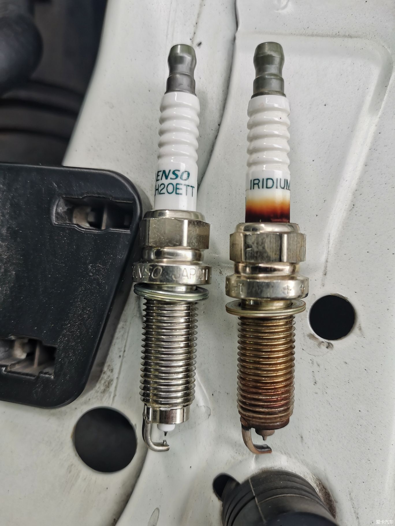

新旧对比。

火花塞换好,盖板清洗后复位,雨刷复位,发动机点火,一切正常,收工。

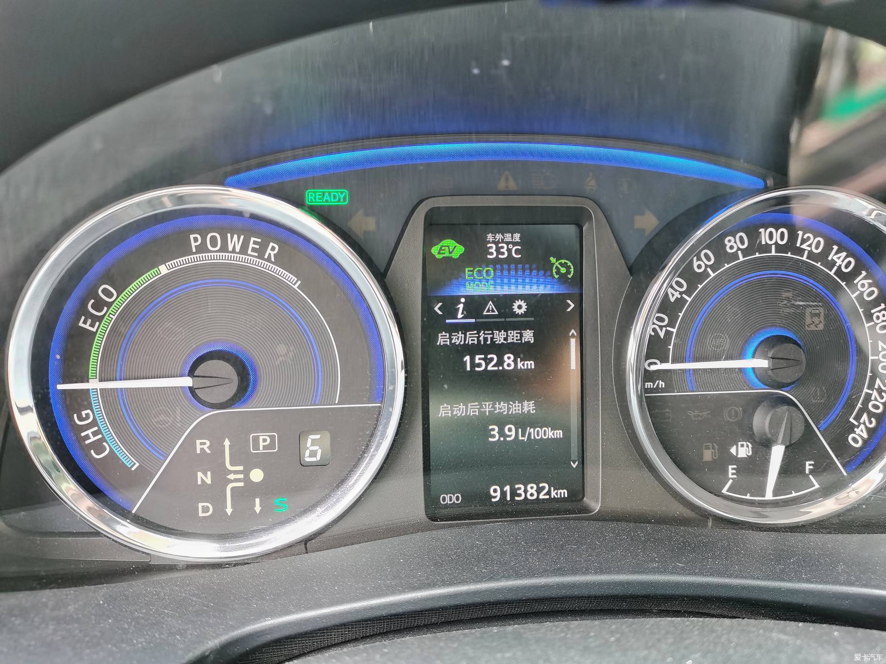

之前一次150公里送女儿的行程,全程冷空调,居然开出了3.9的油耗,不知道更换这款火花塞后有啥区别

之前一次150公里行程的3.9油耗,赞!
