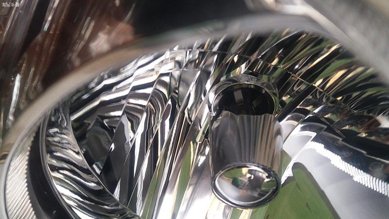

于是网购新灯罩,海拉5透镜,透镜遮光罩,蛇胶,到货后开始拆卸大灯,这得拆前保险杠,松掉叶子板挡泥皮下螺丝,拿掉中网,拔掉中网下面的几个卡扣,就可橇下保险杠。能看见大灯下面和侧面固定螺丝。拆了大灯后,拿回家进行改造。如何改造氙气灯网上视频很多,多看几次就记住了,我只是近光灯加双光透镜,远光不改还是用原来的卤素灯,这样照远处时两种灯泡色温互补。
我是用一个大纸壳箱代替烤箱,箱子上钻个洞,吹风机从洞口吹20分钟,这时灯罩的密封胶就软了,沿外壳小心的橇下灯罩。这是拆下来的就灯罩。
接下来都是按照视频里的步骤,将近光灯碗背面划线开孔,打固定螺丝眼,安装透镜,装灯泡,接线,对焦,调平。一只灯完成改另一只。这期间忘记拍照片了。

再次拆下灯拿回家,粘接透镜的遮光罩。
灯壳后边钻一小孔将透镜的变光线穿出后抹工业胶密封,吹干净灰尘后,将蛇胶填在灯壳的槽里后用吹风机加热。胶软后压上新灯罩密封完成。变光线接在一个公母插头上,方便与远光灯插头连接。
装车后试亮,近光雪亮,切线分明,远光照的特别远。

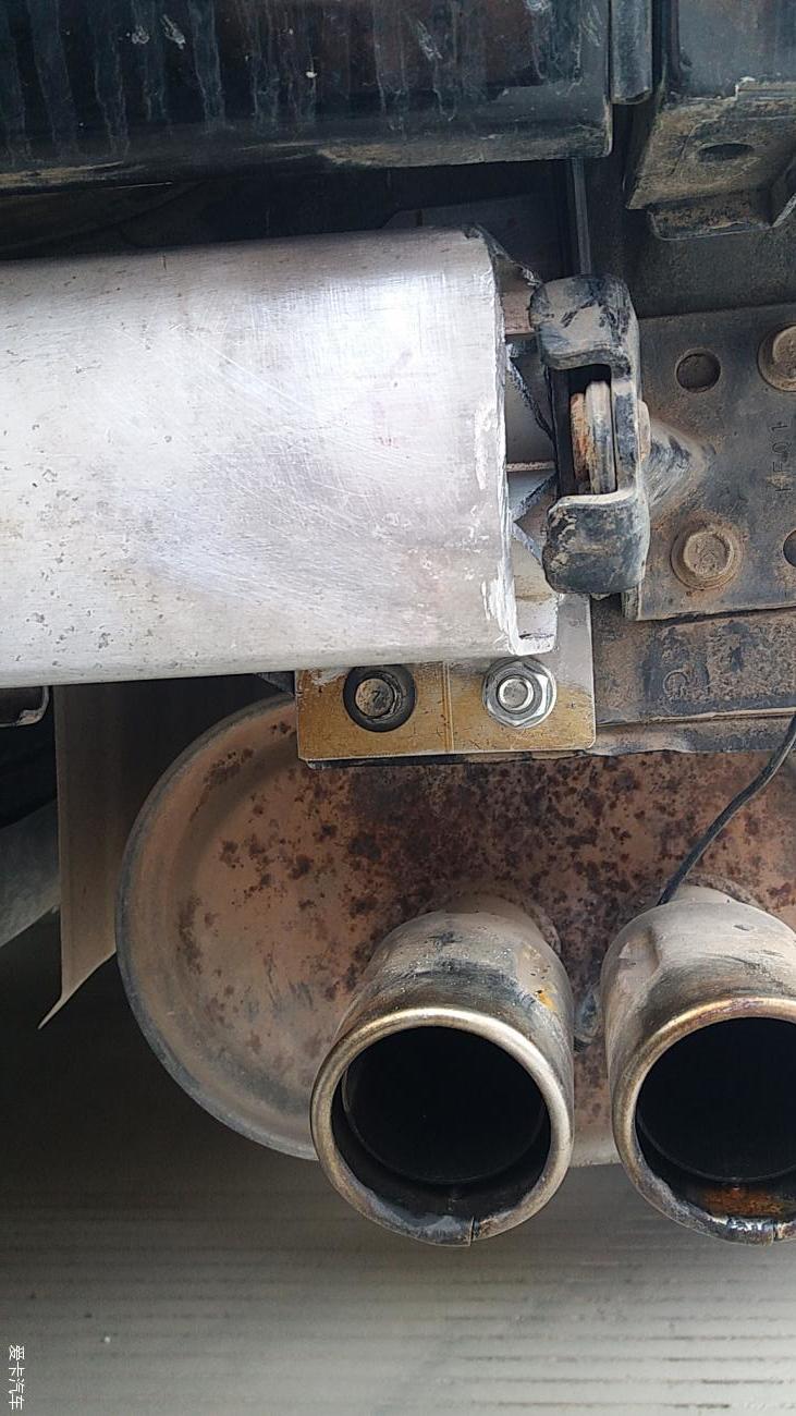

周末闲着没事,继续折腾。拆了后保险杠塑料皮后,没见横梁,万一被追尾,直接碰到地板下挂的备用轮胎或尾箱翻梁,严重变形后势必造成维修费用的增加。两侧的铁盒子是保护下层活动门铰链的。

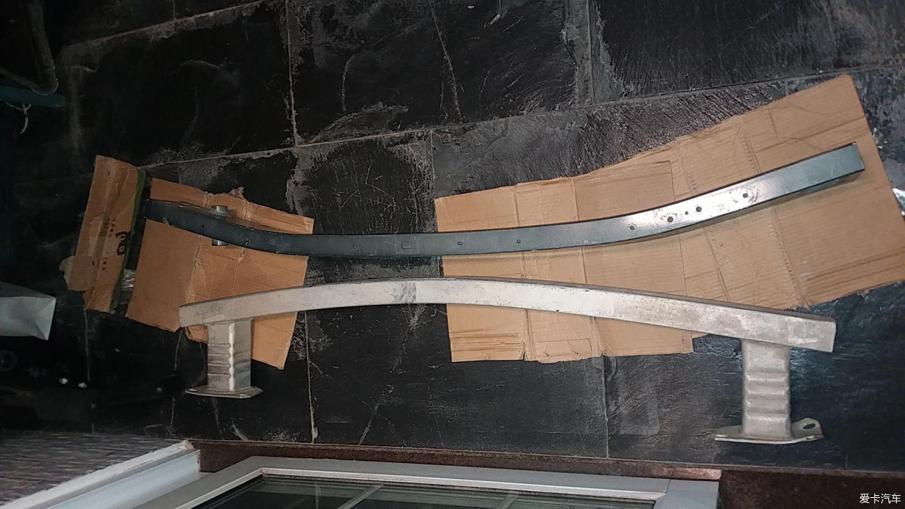

咸鱼上淘到两个铝合金防撞梁,一共240。
到手后目测有4~5毫米厚,挺结实的。比划以后,选M型的防撞梁,弧度与后杠塑料外壳弧度形状一致,装后边。另一个日字形的断面很宽,背面材质比前面更厚,这样的设计更合理。发生碰撞时逐渐变形缓冲,轻撞击时可以保护车子水箱和发动机,重撞击时也可溃缩缓冲动能。
网购的防撞梁还得修改一下长度和缓冲盒以及连接板。
经过一番测量后,锯掉防撞梁两端,缩短方形缓冲盒,重新焊铝板座。
一切准备好了,但要将两个支腿焊在底板上却犯难了。
自己搞不了,一般的修理厂只能焊钢,铝合金要专业焊机设备。隔了几周后终于找到一个师傅可以焊,拿过去后谈好价钱70。师傅手艺高,焊的很结实。
拆掉原车尾的两个铁盒子,利用原有螺丝孔,再新打一个螺丝孔,这样每边3个螺丝足够牢固。
装上后弧度与尾门盖很协调。

接下来看前防撞梁,先比划试试效果。
测量一下原车横梁。下来就改造铝合金的。
两边都要折弯,租个角磨机割口子。
折弯
几次试装,保险杠都扣不上,
最后只有切掉折弯部位,将防撞梁的两端砸扁。这样才和塑料保险杠弧度一致。
接下来如何固定,在铝合金防撞梁上前层开大孔,后层钻螺丝孔,找了一块3cm 厚橡胶垫,切成2块楔型,作为缓冲垫,然后利用原车钢梁上已有的大孔穿螺丝。中间夹上橡胶垫,高强度螺丝加大垫片将铝合金防撞梁固定在原车的钢梁上。
完了又在横梁与塑料保险杠之间加一个泡沫板缓冲碰撞力。
封上前保险杠后外观一点没变化,谁能知道里面有两道强硬的横梁。这下子又结实耐撞又弹性十足。
