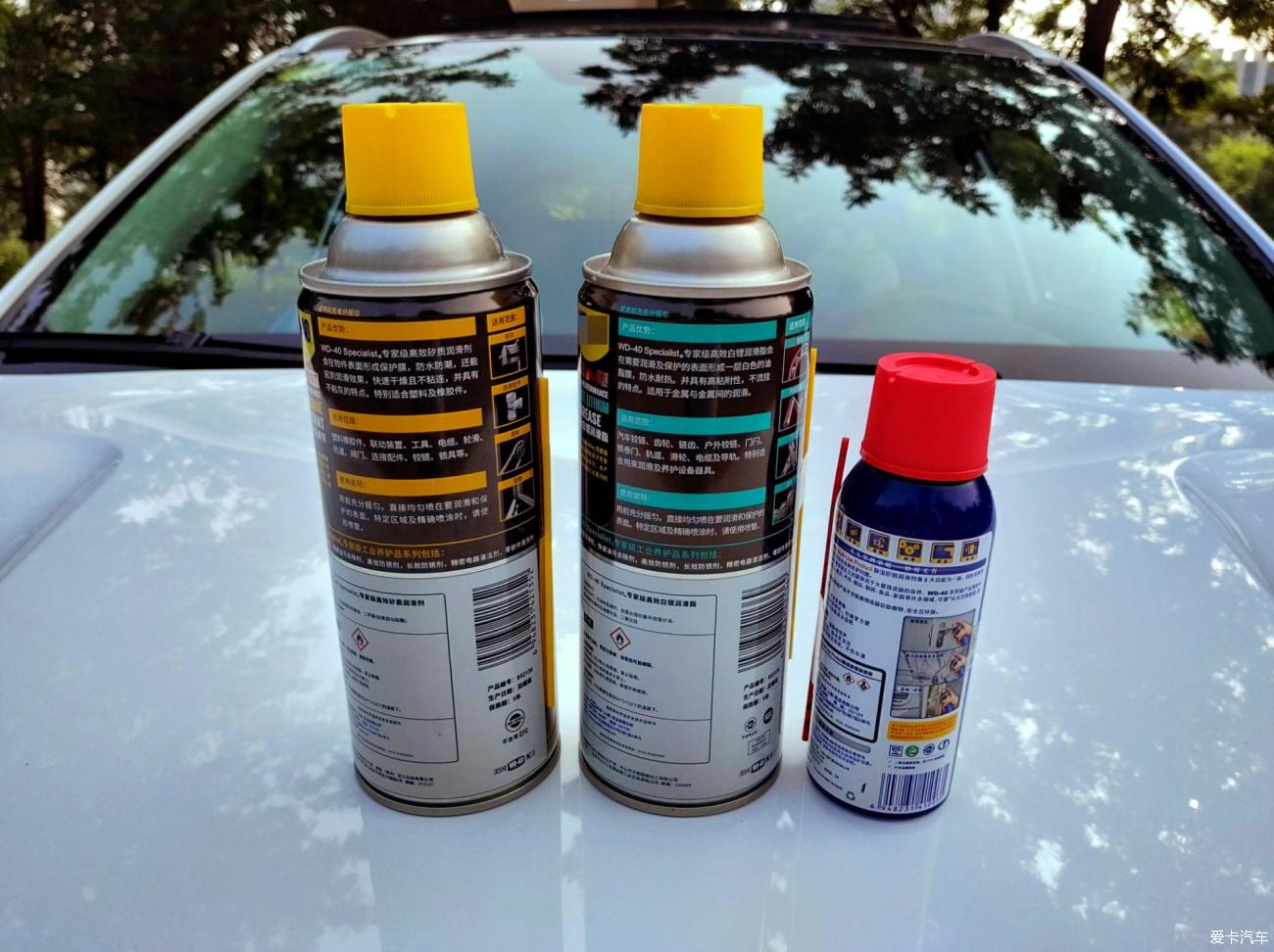

3.喷“神油”纸巾擦拭(神油可以起到化油的作用,方便清理)

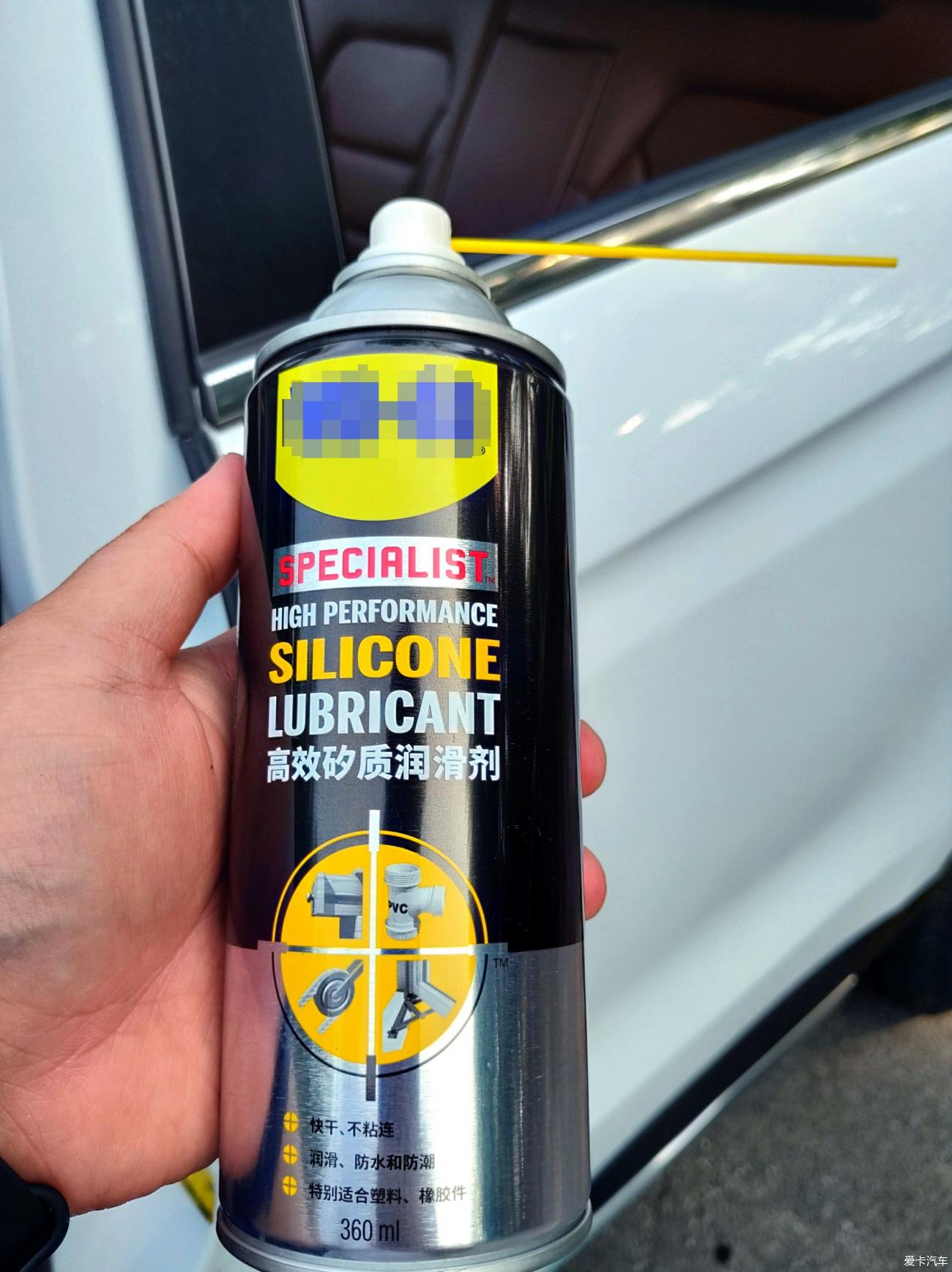

4.上砂质润滑剂保护胶条(一定要擦管喷涂,直接按压喷嘴会形成散射,喷的哪都是)

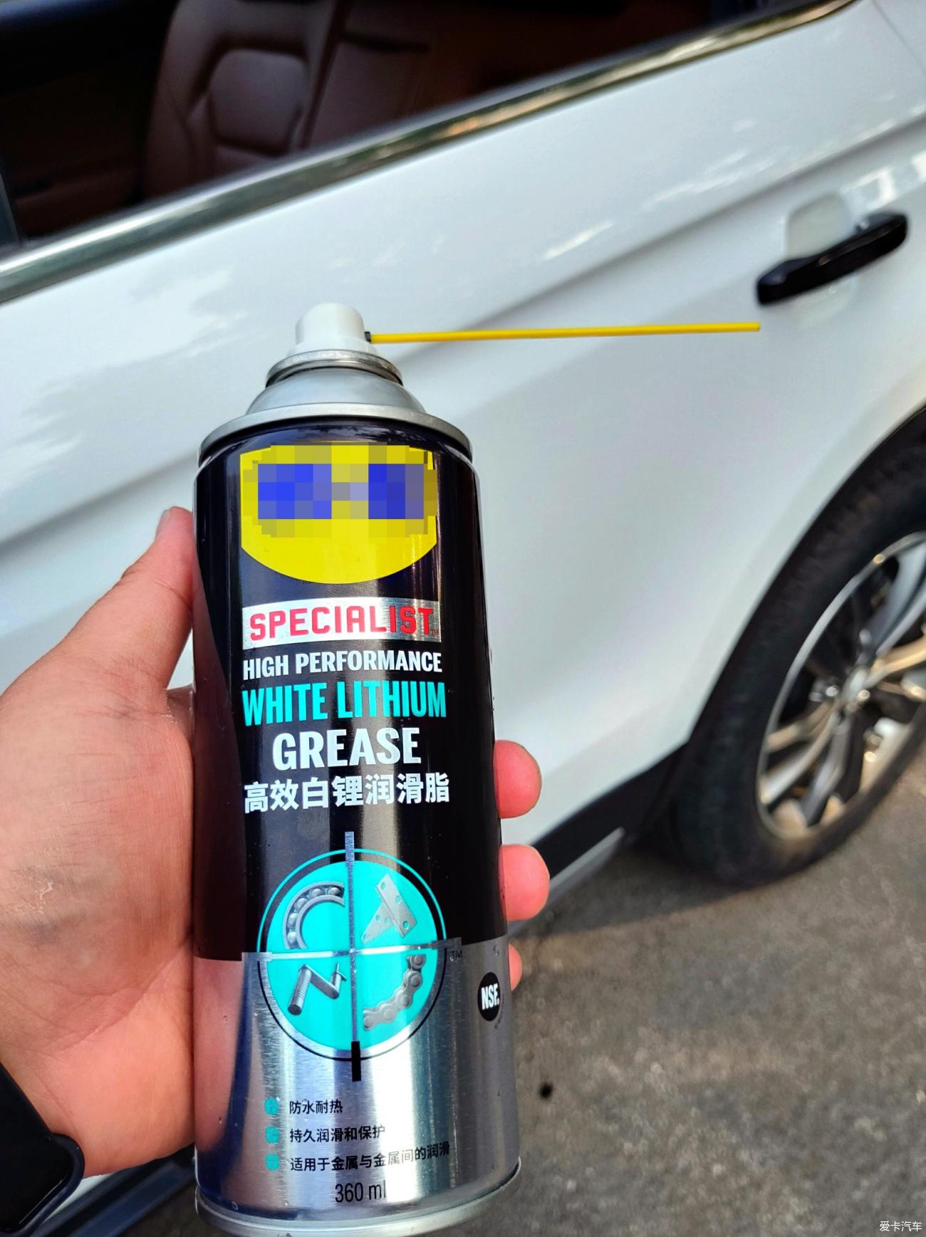

5.上白锂润滑脂(润滑天窗滑道,不易吸灰)

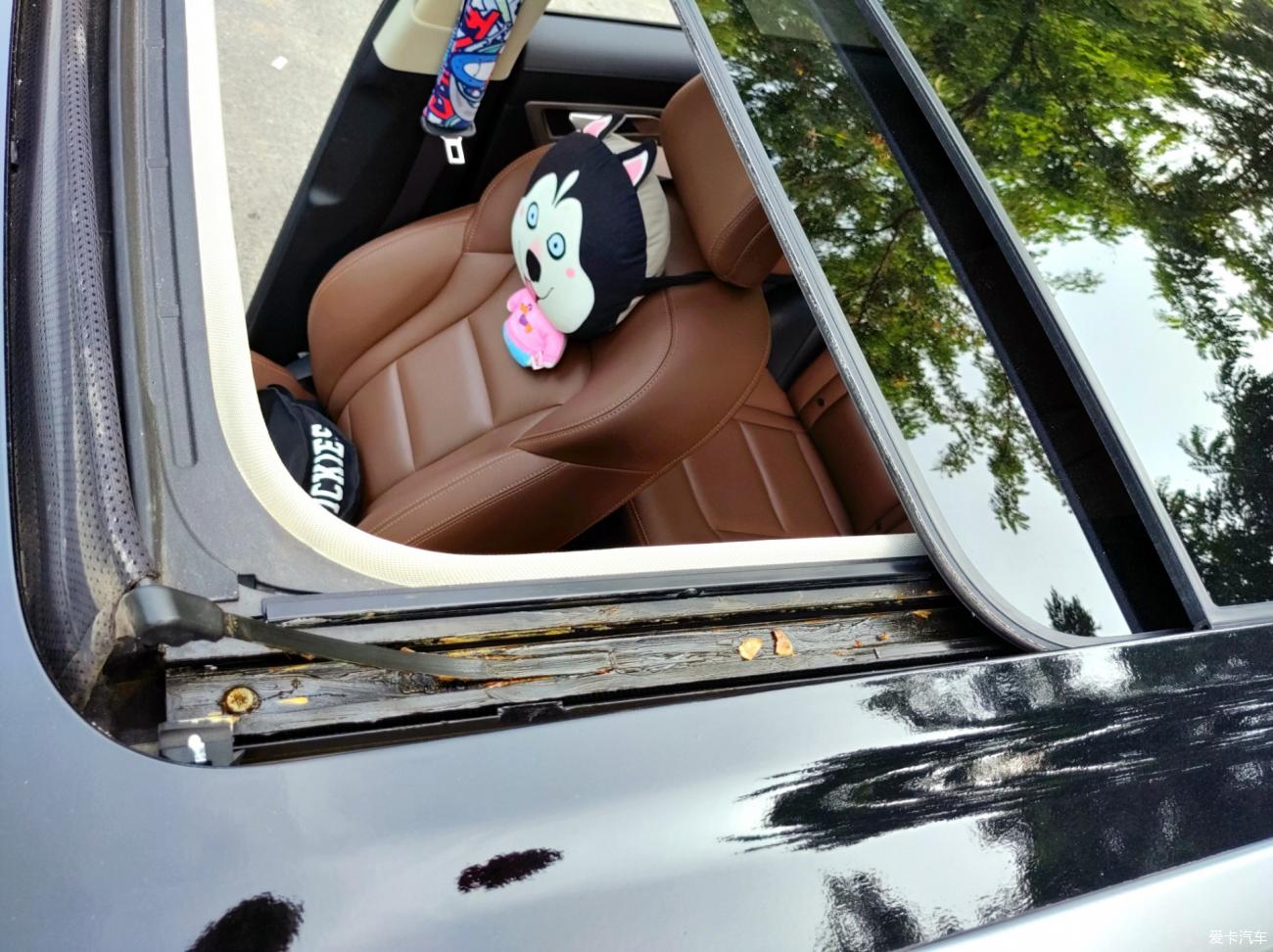

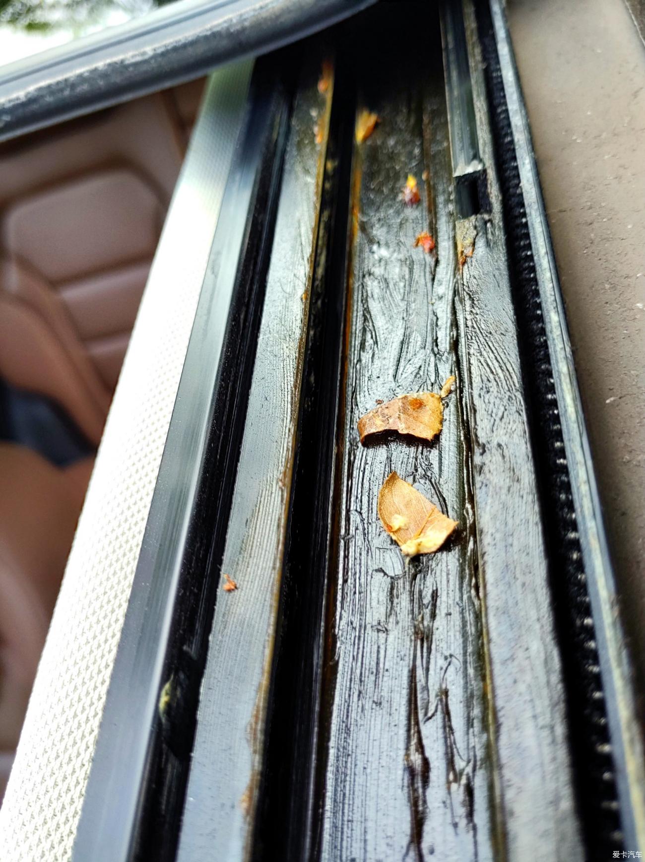

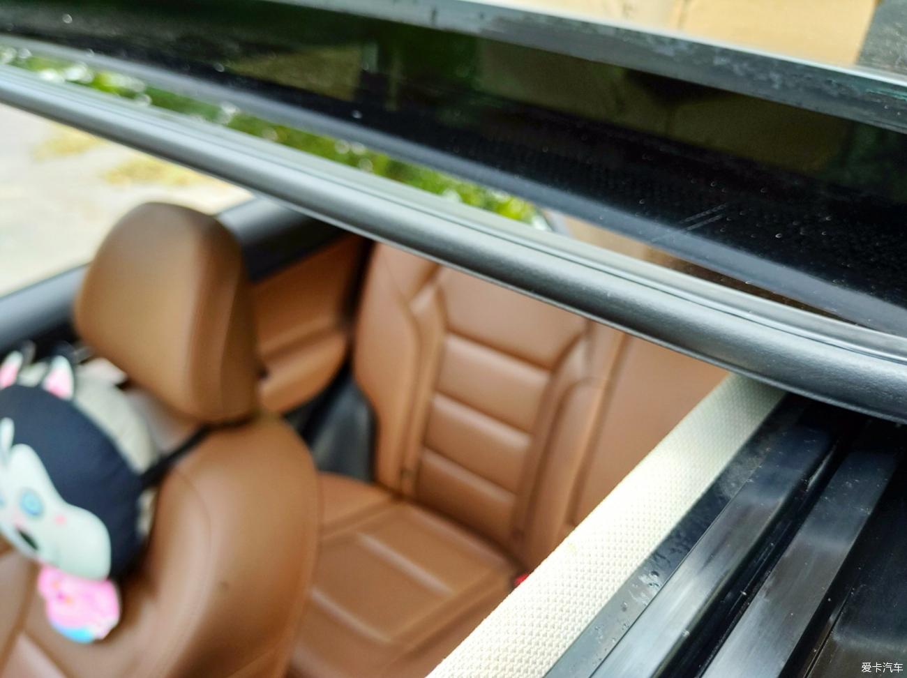

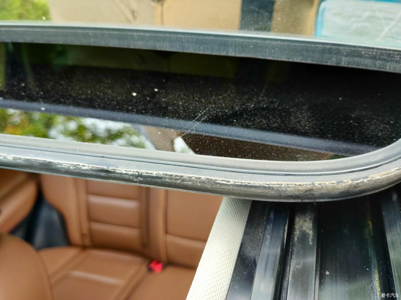

看看抹了黄油的天窗
吸了多少灰,留下的树叶都快“发酵”了
直接上三件套
背面有详细的作用说明
别把施工顺序搞错了

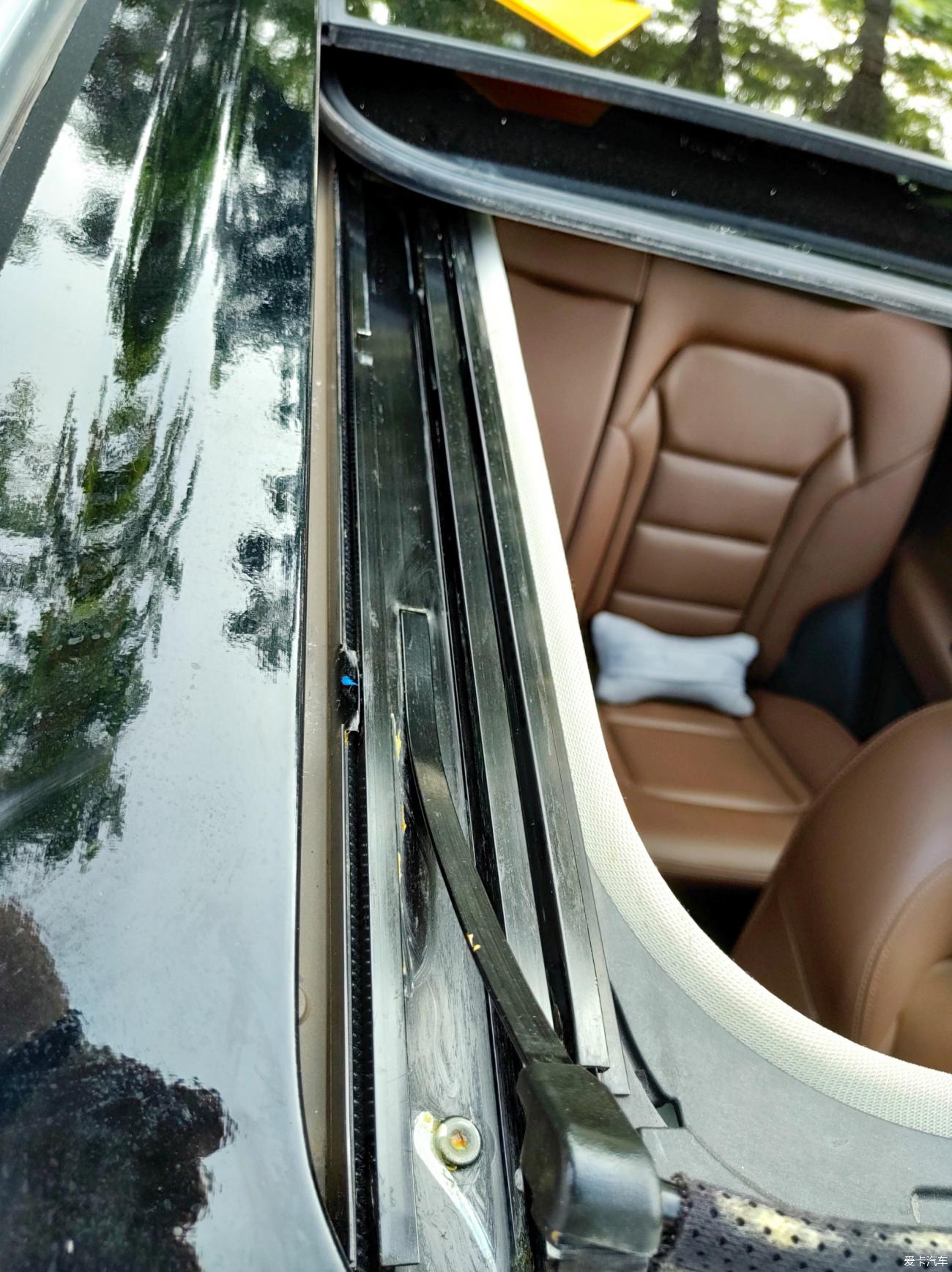

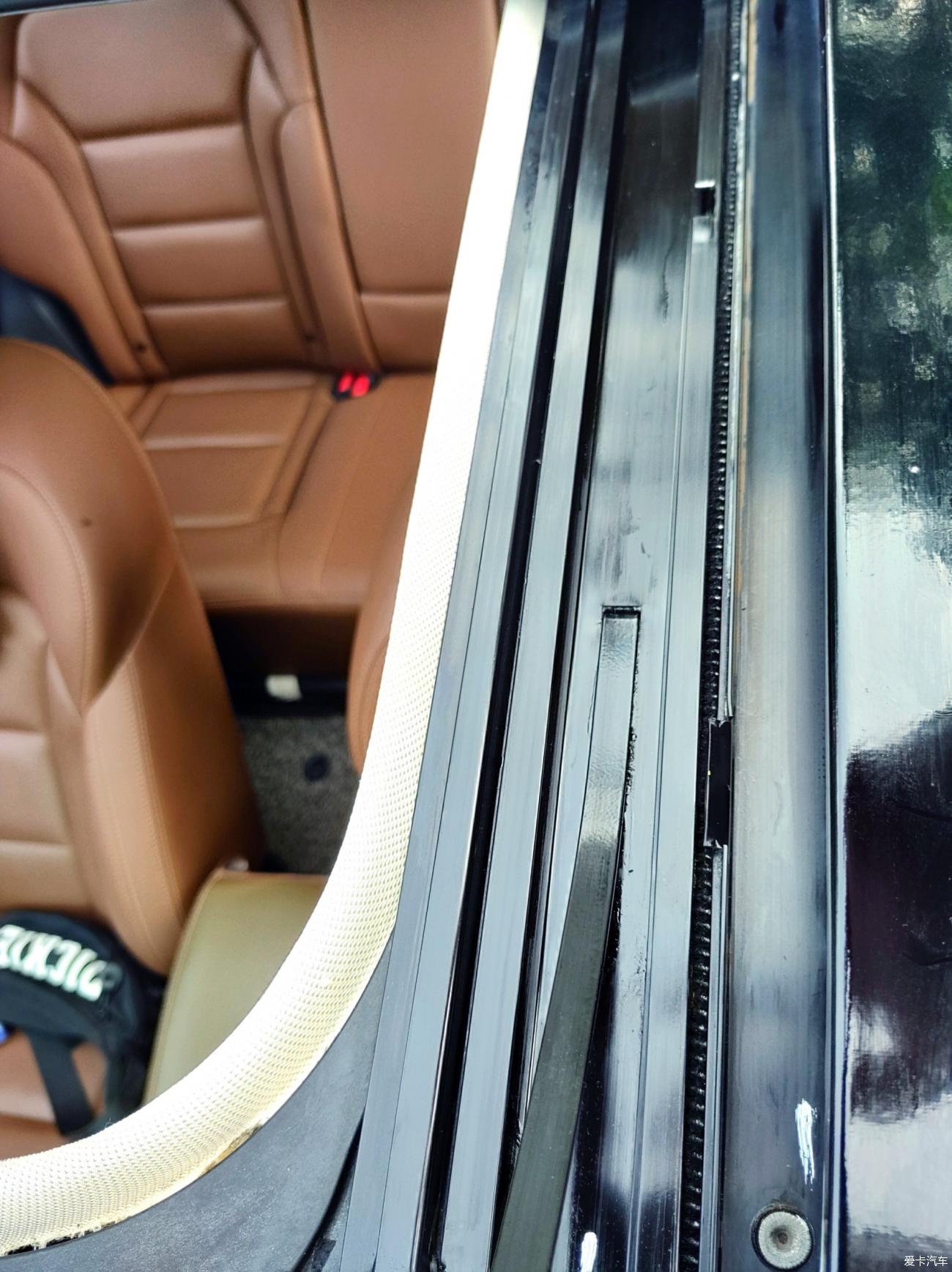

打开天窗清理滑道

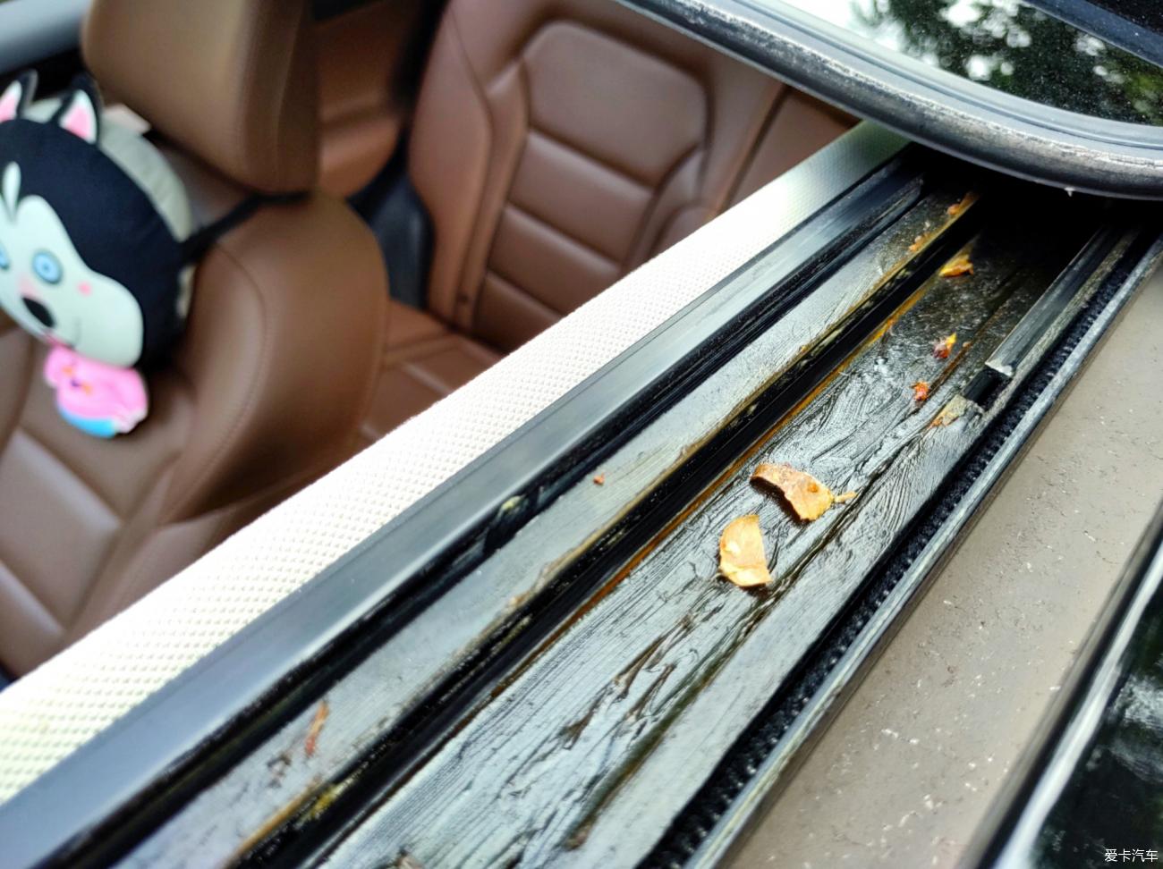

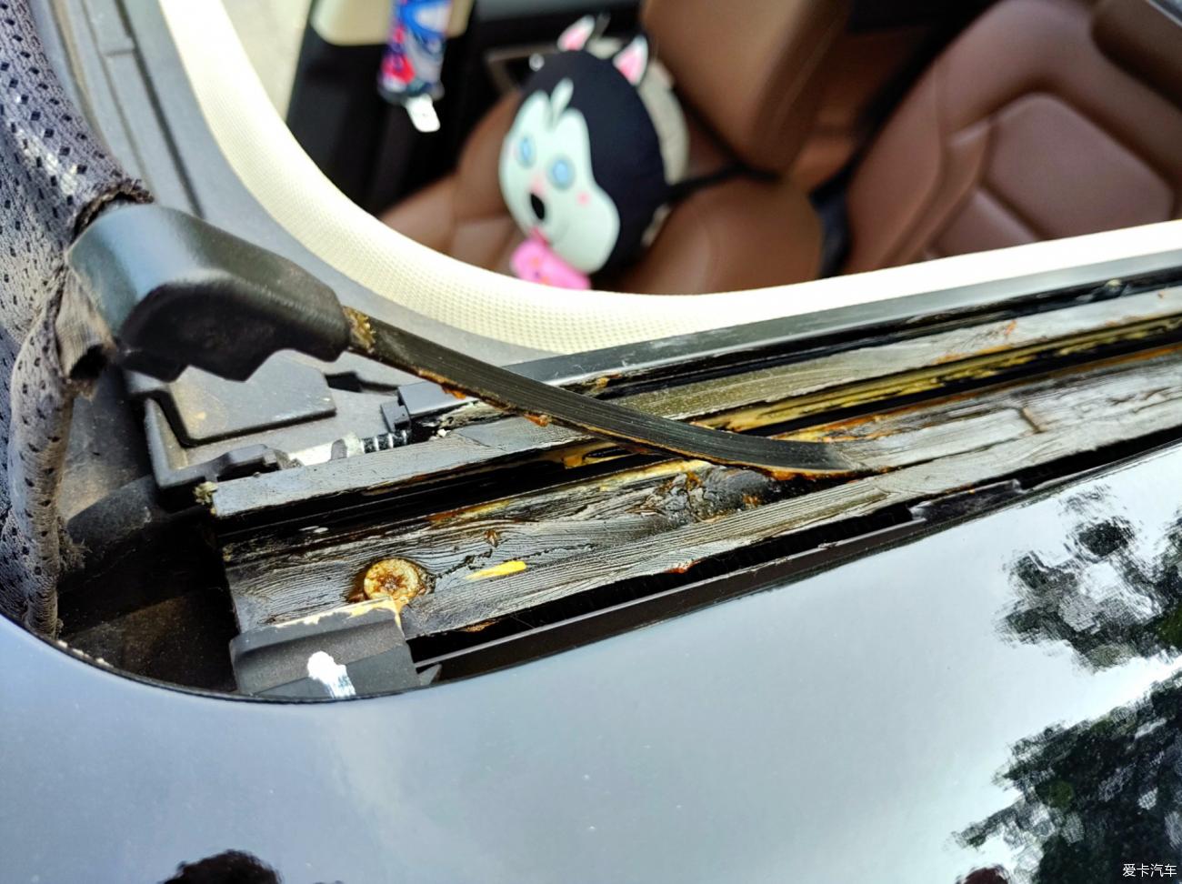

看这边边角角全都是黄油
当时不太懂,抹的那叫一个到位

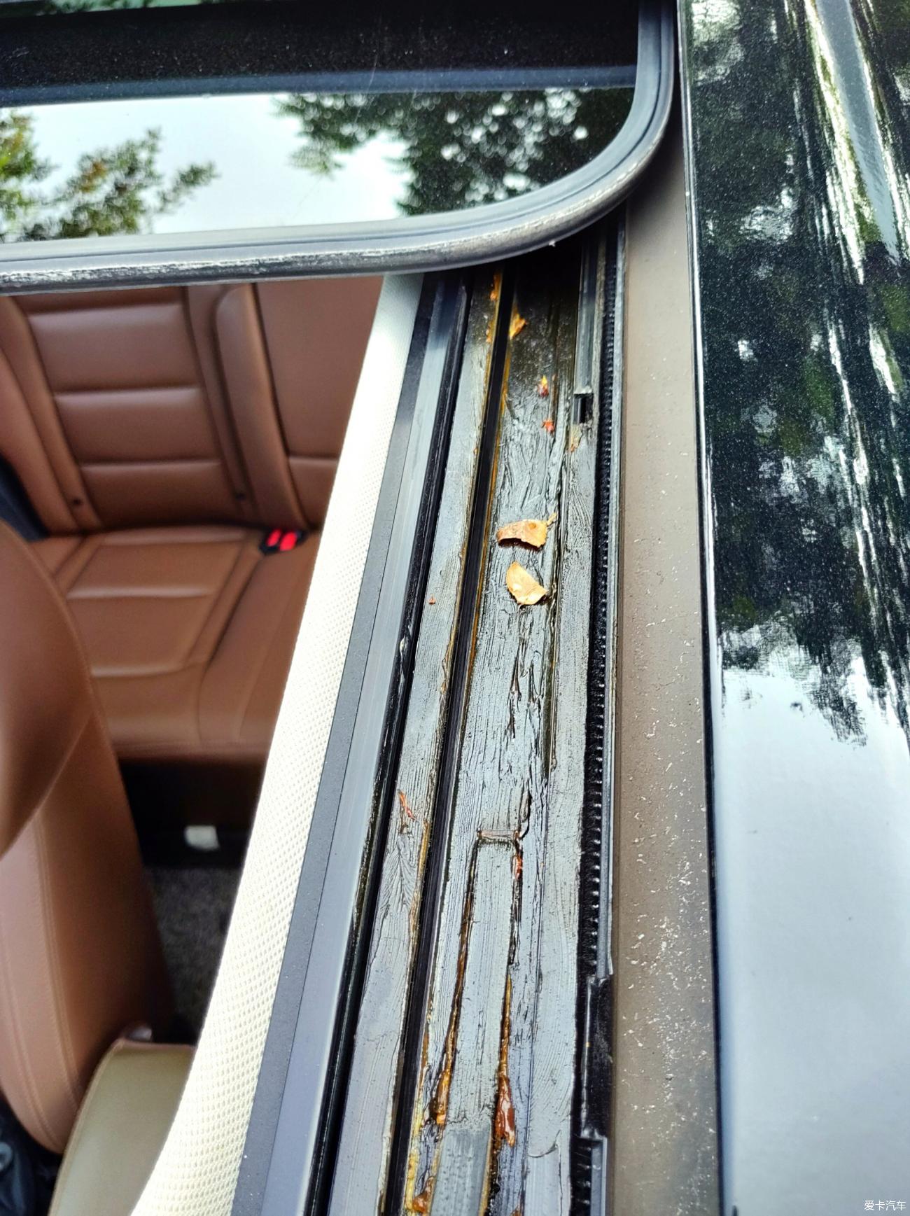

一段时间过去了已经满是灰尘了
刚开始用抹布擦了几下
发现抹布不太好用
角落的位置不太好清理

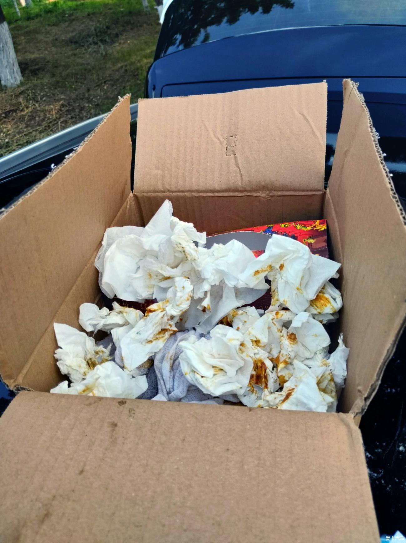

上纸巾!
看这黄油只能用纸擦
必须要清理干净
来来回回擦了很多遍
擦的还算干净吧
又擦了一遍
满满一箱纸,好浪费!
喷神器清洗一下
干净多了
这个有化油的功能
喷完之后立竿见影

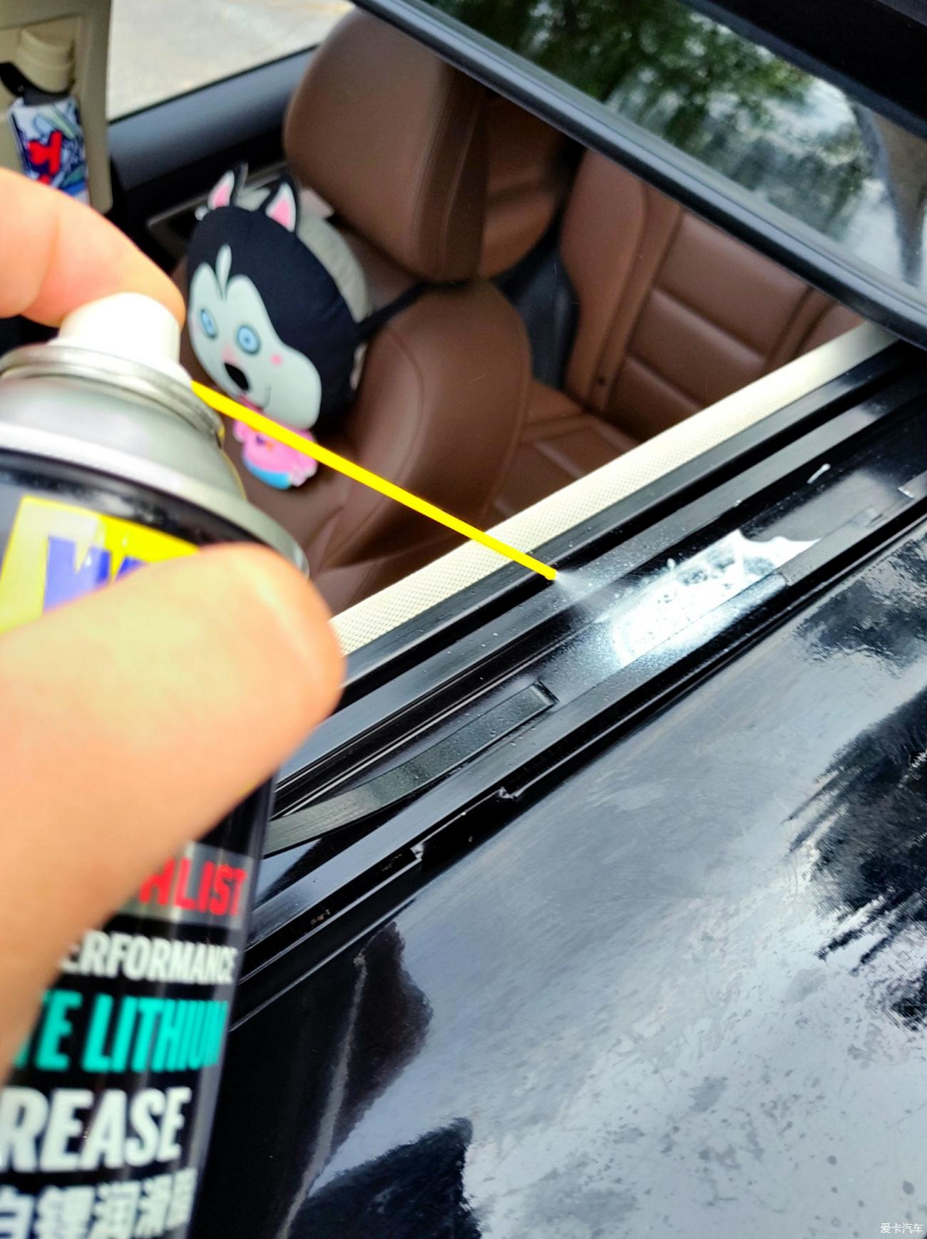

上白锂润滑脂
一定要擦管喷涂
看起来好像有点恶心哈哈
均匀的涂抹开
涂抹开之后就好了

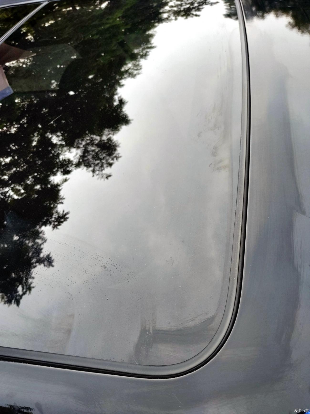

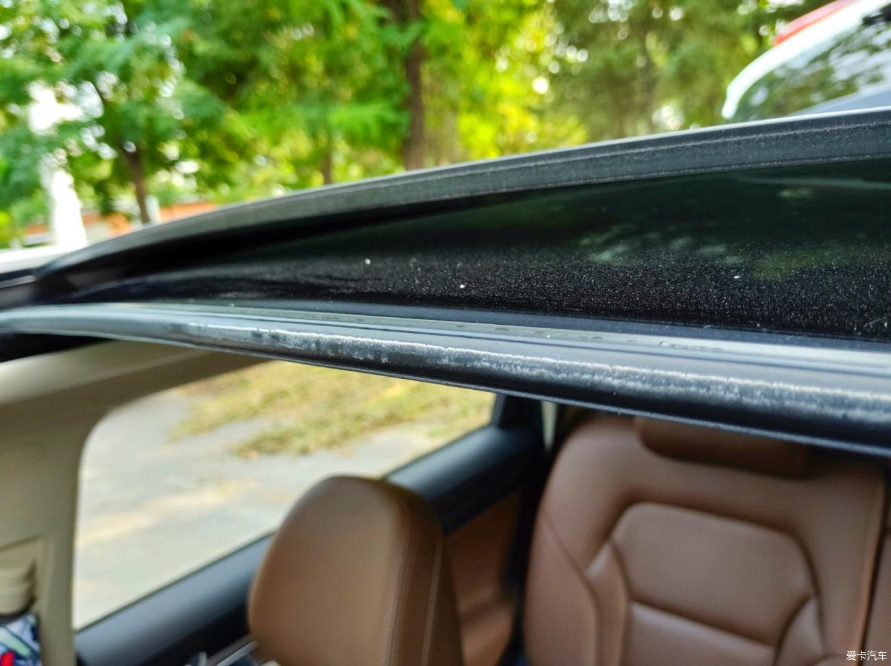

开始养护天窗胶条
天窗胶条养护十分有必要
看这上面已经“结痂”了
天窗胶条的养护直接决定了天窗的漏水时间
清理完毕
上砂质润滑剂
直接喷到天窗的胶条上
喷完之后的效果

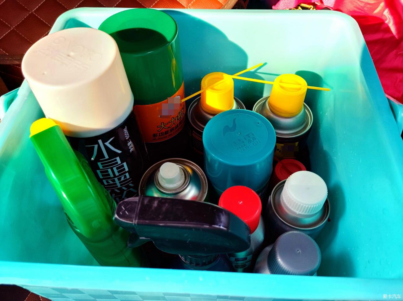

晒一下我自备的养护装备
自从DIY以后,车里总得给他们留“一席之地”
