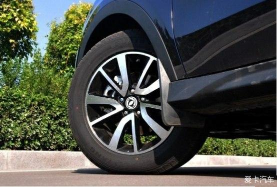

1、定时检查胎压。夏天轮胎气压通常在2.2—2.4千帕之间为正常,胎压过高、过低,都容易造成爆胎。风光580豪华型以上都配有胎压监测装置,方向盘上一按就知道高了还是低了,行驶中胎压不正常也会有预警,可以省去大家检查的功夫。

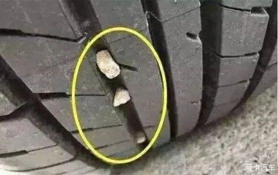

5、开了一段时间就要清洁一下轮胎,轮胎上面有些小石头什么的都耐心的剔一下,为了轮胎好这些事不能懒。

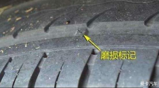

6、如果是风光580的老车主可以检查一下轮胎磨耗情况,在夏天,轮胎的磨损会加快,发现轮胎磨耗情况特别严重的话,就要及时更换新的轮胎了。轮胎上面有一个磨损线,过了线就要更换咯。
