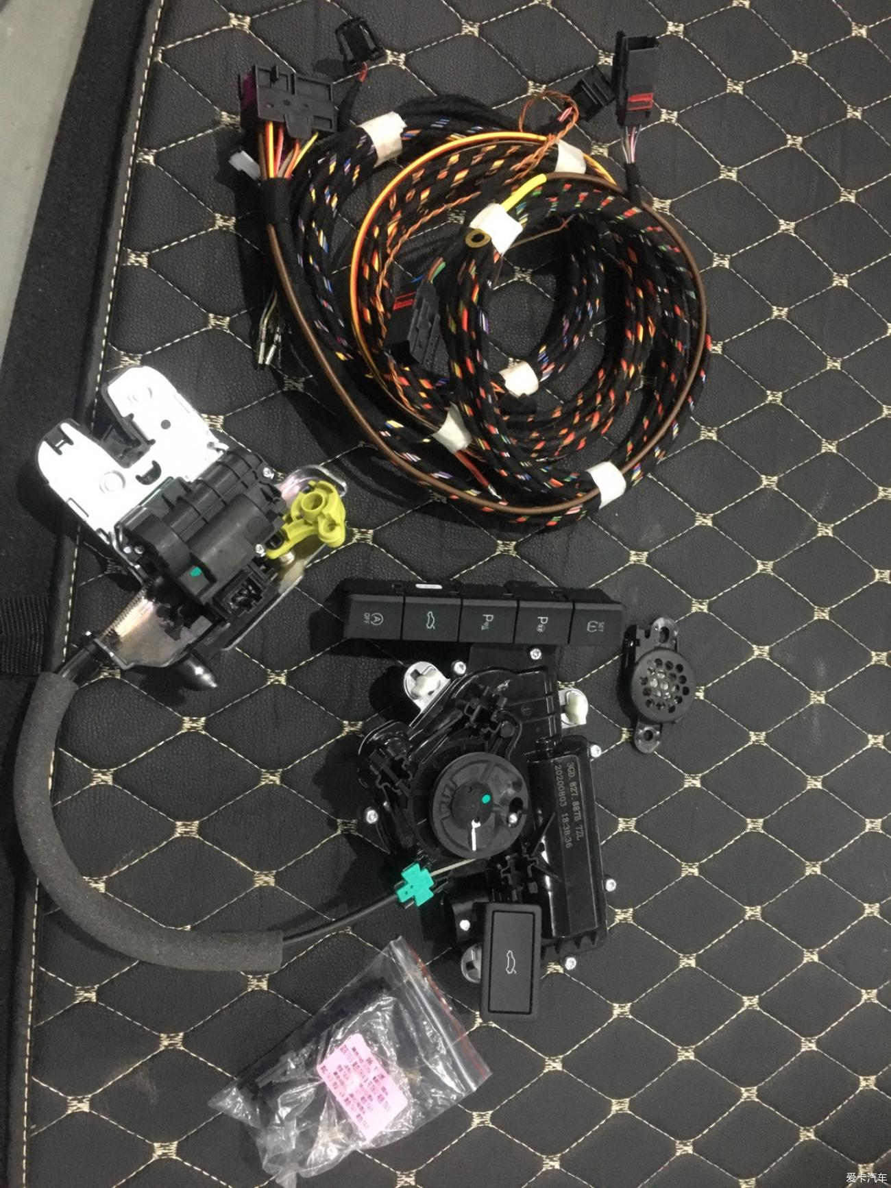

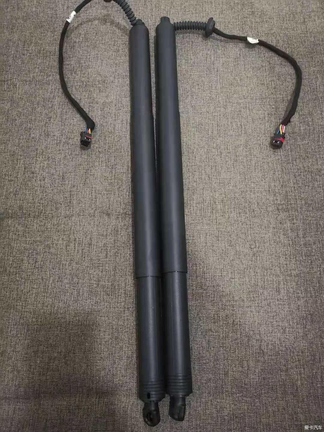

这是原厂的电动尾门套件,看这 粗壮的 挺杆,原厂的电机,与 门锁。

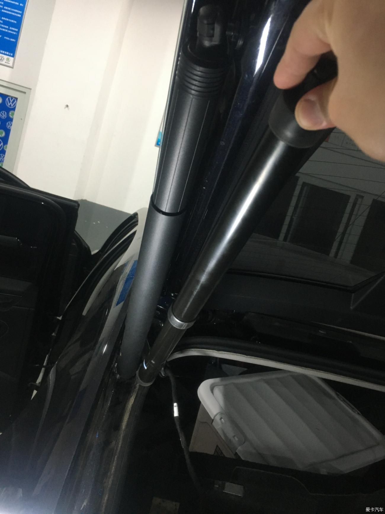

左右两根 粗壮的 电动 挺杆, 绝对不存在 支撑不住的 情况

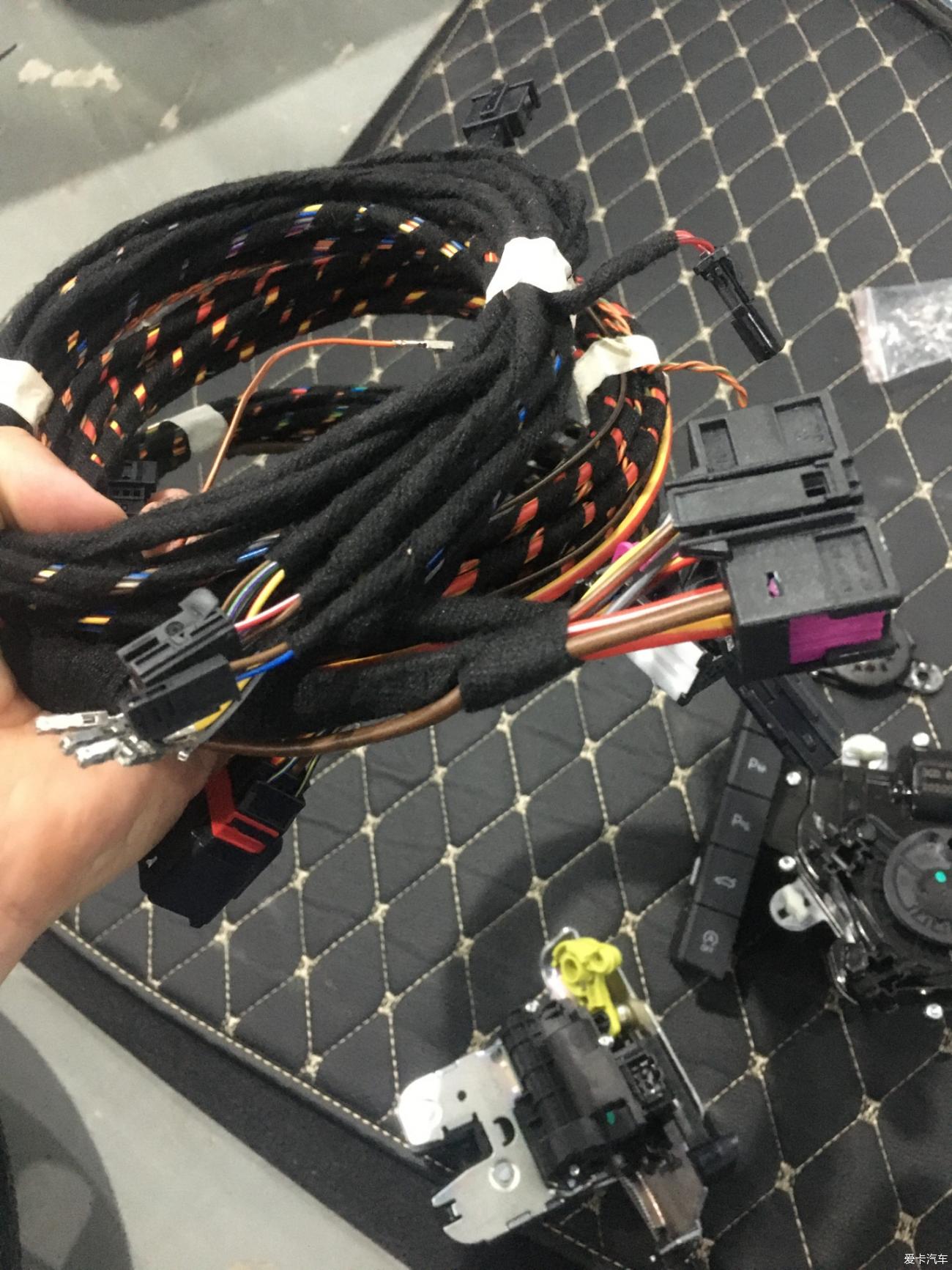

原厂的门锁与电机,还有粗壮的线束。开关。
粗壮的 线束,包裹完好的 原车绒布胶带。

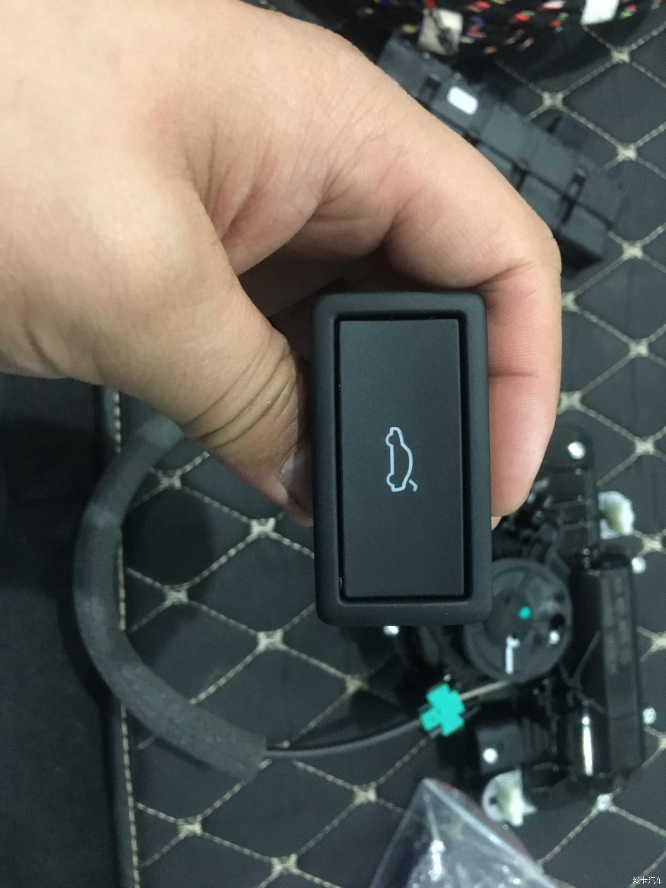

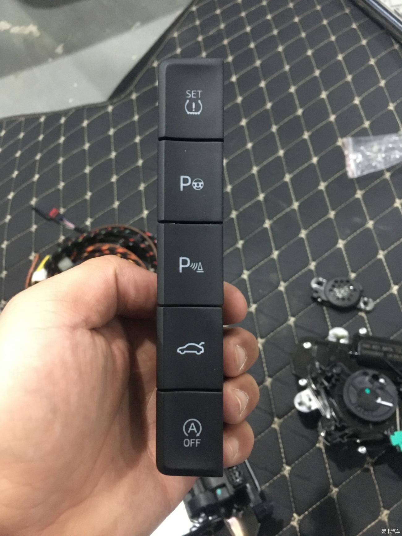

原厂的 车内开关。

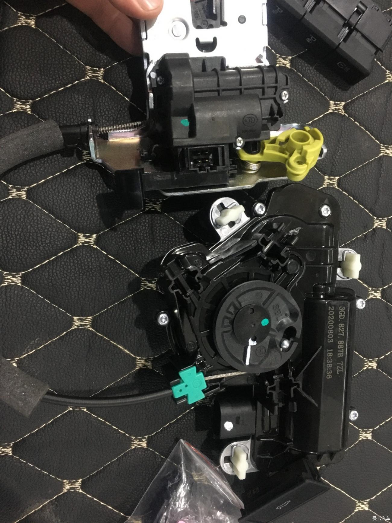

原车 配件    零件号 清晰可见。
后备箱的开关 。。看这质感。 杠杠滴

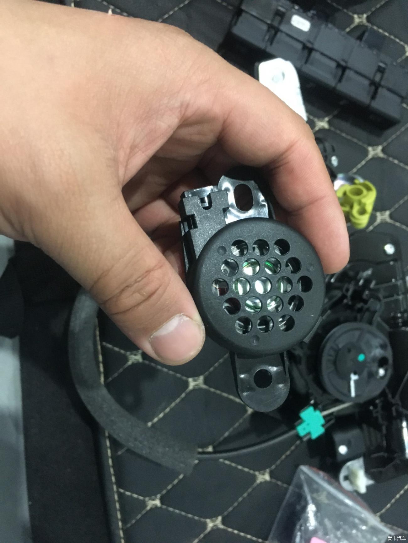

蜂鸣器也必不可少。

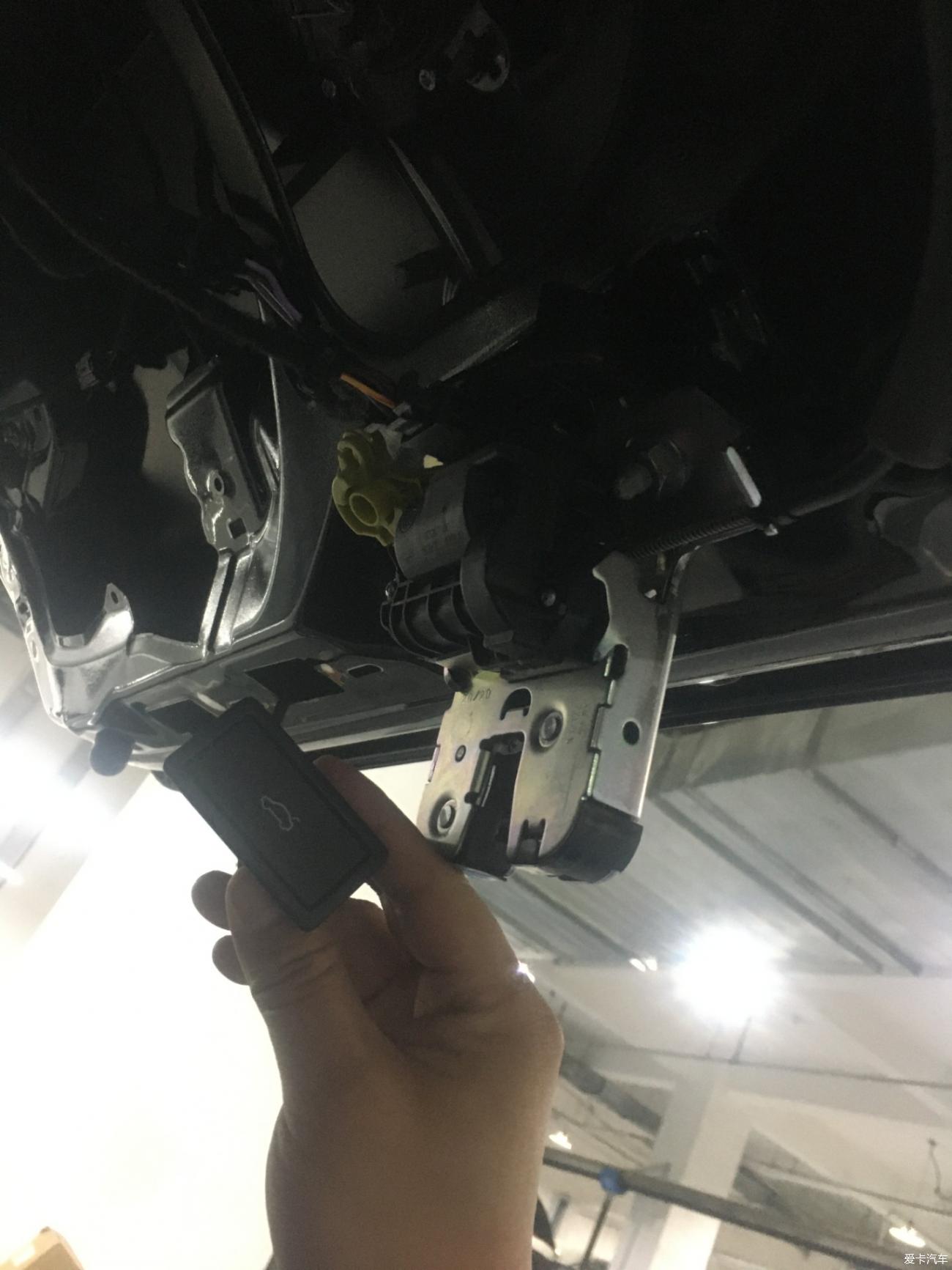

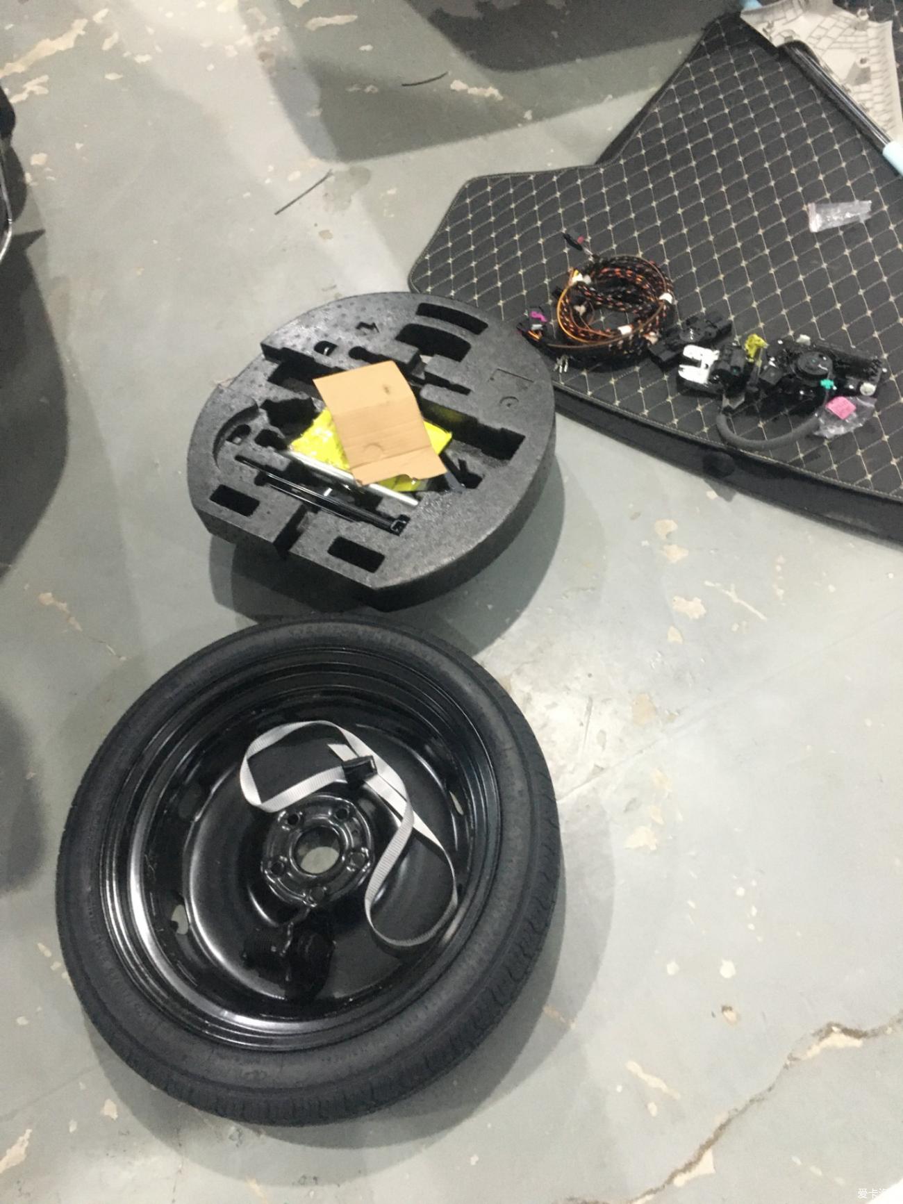

施工现场 ,,,把备胎拿掉。
这是 原厂与副厂的 区别 ,,,不难看出来把。。  原厂是 哑光黑 ,,副厂是亮黑。显得很山寨。

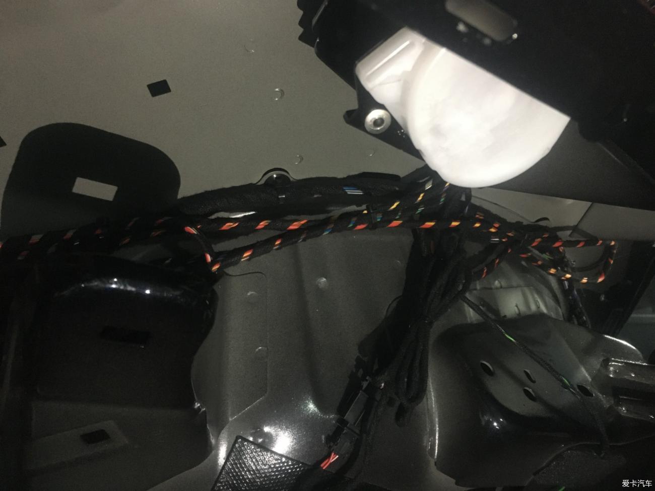

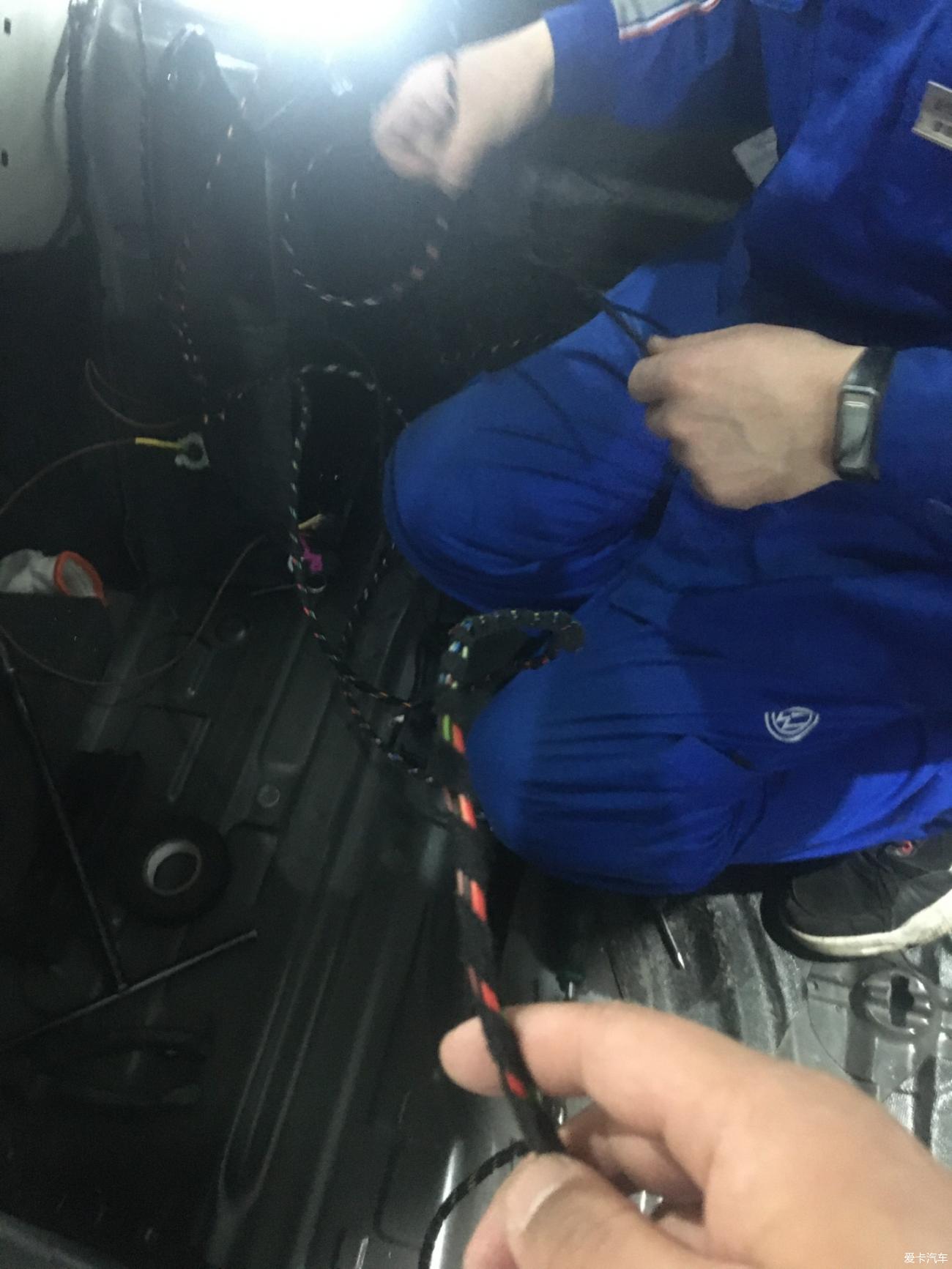

师傅正在 走线。
后 加装的线束一定要按照 原车线 走。保证不干涉,不裸露。
后备箱已换上 新的门锁。

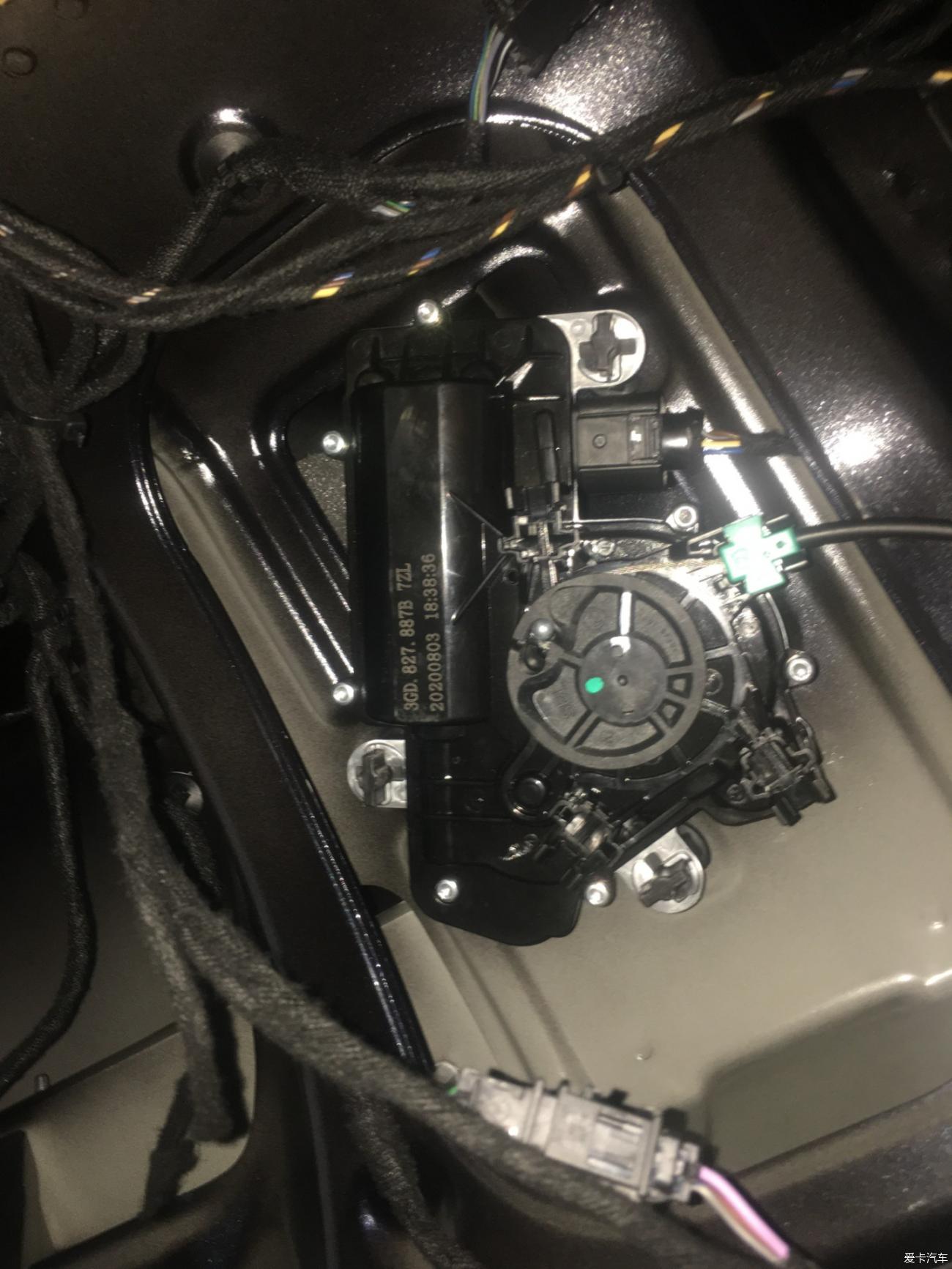

电机也固定好了。

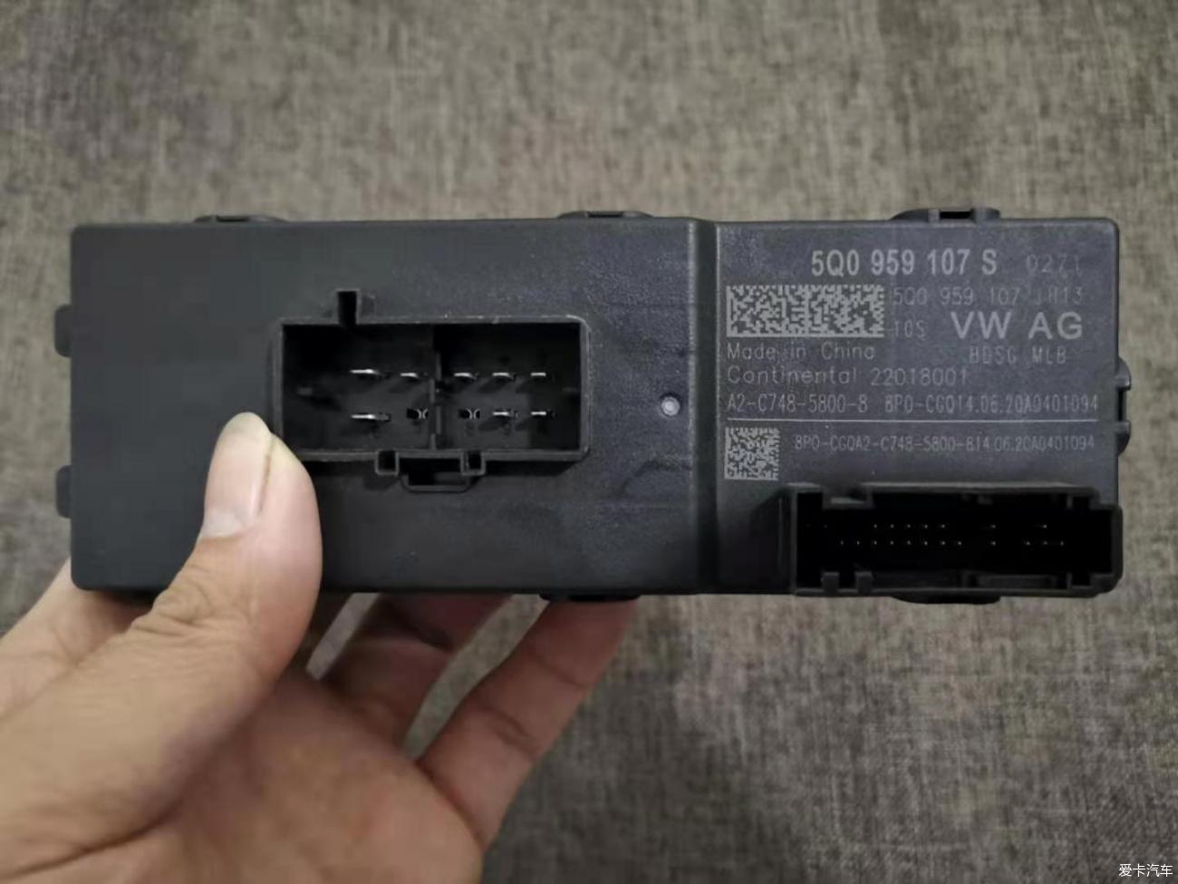

控制器的特写 。。不怕比较。  原厂控制器也 不必藏着掖着 不让看。
