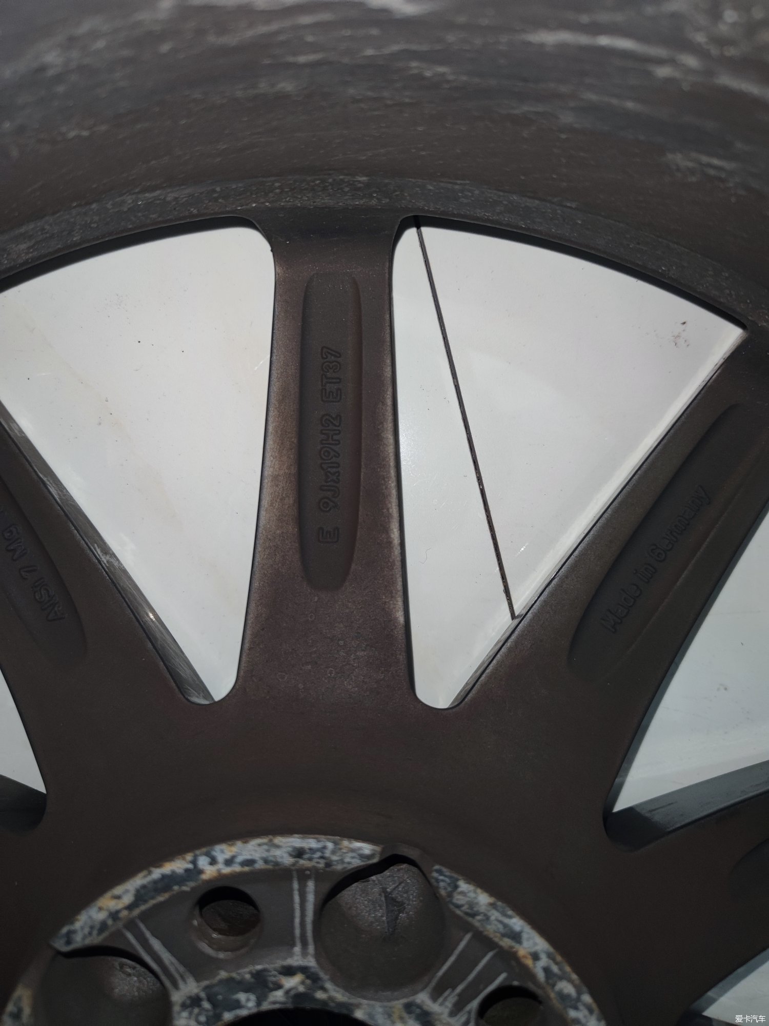

四个轮毂,都是氧化的比较严重,为了美观,我送去了专业的轮毂修复店进行了修复
这是其中一个氧化最轻的,只有两处氧化处,为了口袋,这个先不修了

   感谢您的辛苦发帖!   您这款212的底盘,减震器没有加强,用这么大的轮毂颠簸严重,会导致减震器提前渗漏,切记一定要慢慢开。
我怀疑您这款轮毂是高仿的假货,您对比内侧铸字看看: 网页链接 ,链接内有对比示例。   千万记得:严禁用手机看论坛,手机看不到链接内容,只能用电脑看链接内容。    用电脑登录后,点击页面右上角的“返回经典版”一页页自学链接才行。

感谢严版的关心,这套轮毂是正品无疑

高仿没有这个做工,AMG轮毂都是锻造的,这款也是。
