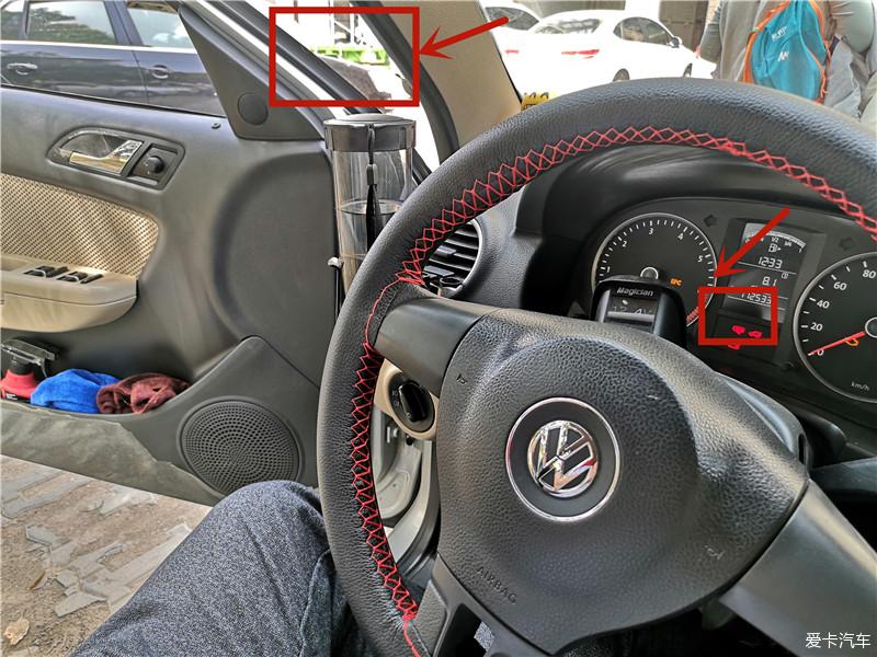

以前经常会不定时的出现这个问题,那就是明明打开了车门,人从车里出来了,车门关上了,但是车门却会自动锁了,导致钥匙在车内,人在车外的尴尬问题。一直以为是自己刷了15码落锁导致的后遗症,一度想恢复原来的设置,但是一次不经意的发现,却解开了这个谜题。

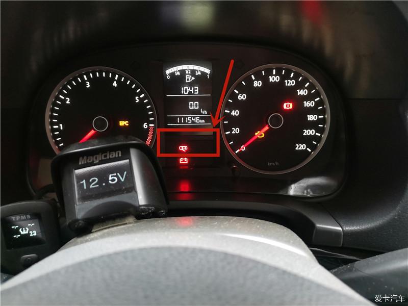

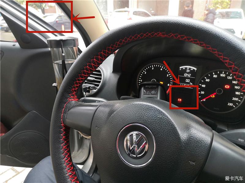

我们来看,驾驶门打开了。
驾驶门打开,但是屏幕车门打开的标记却没有亮。
把副驾驶的车门打开。
仪表的车么打开标记却亮了。那么问题来了,自动落锁会不会是这个问题?查了下资料,说是熄火后如果30秒内没有打开车门,车门仍旧会自动落锁,如果驾驶门实际打开,但是没有给到车子打开的信号,车子默认就是30秒内会落锁,可能就是这个原因。

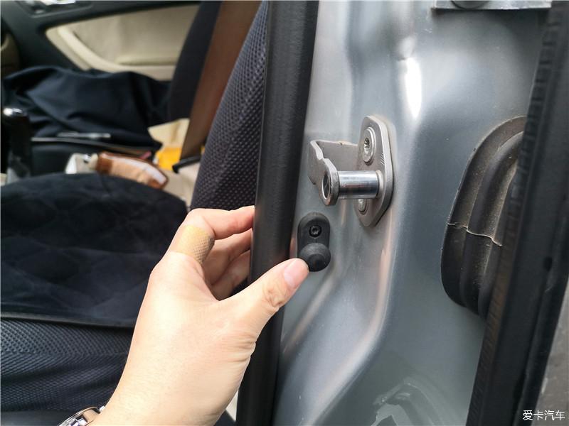

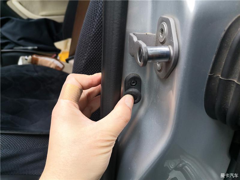

找到车门限位的传感器。
按下去,实际就是车门关闭状态。

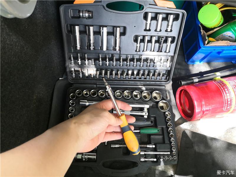

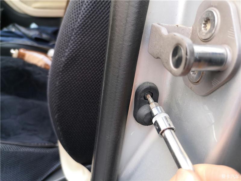

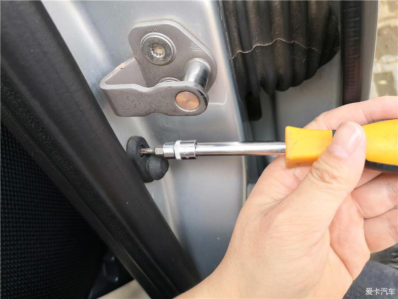

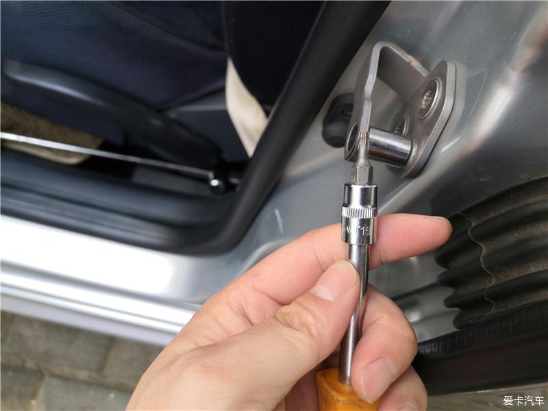

使用合适的工具。
是T15的螺丝刀。
松掉螺丝。

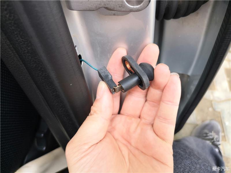

取出这个零件。

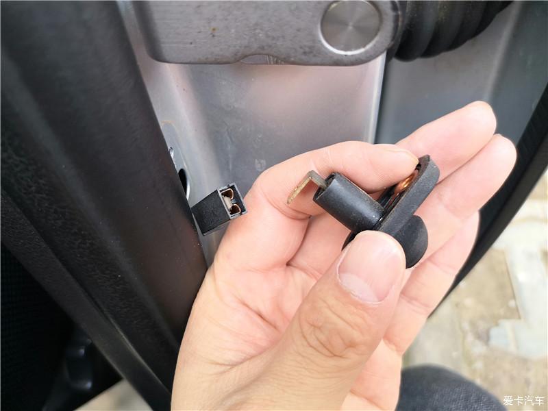

可以看到,后面还有接触的零件。

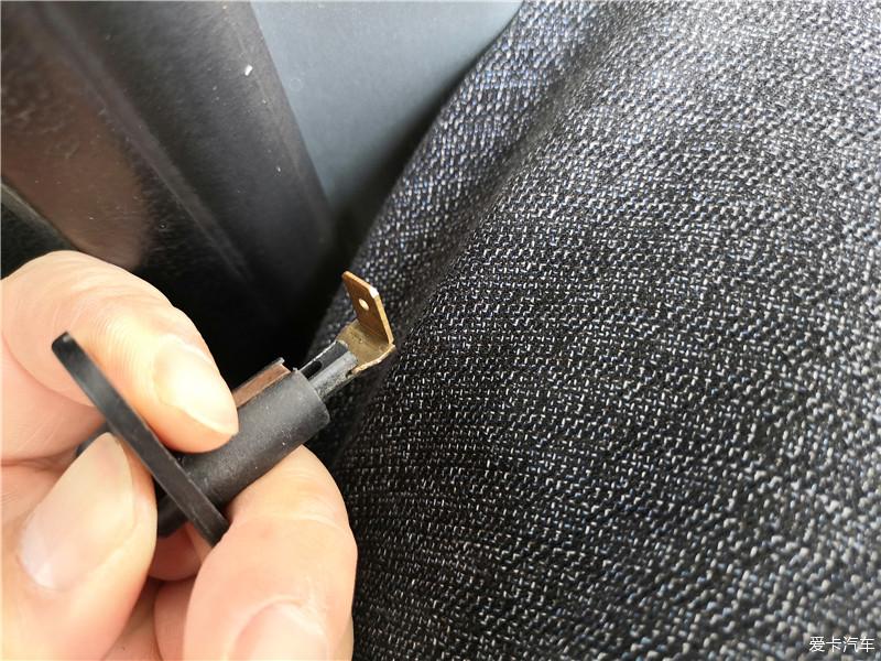

拔下,最大可能就是这个零件有问题。

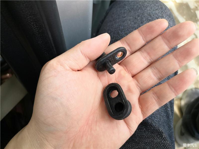

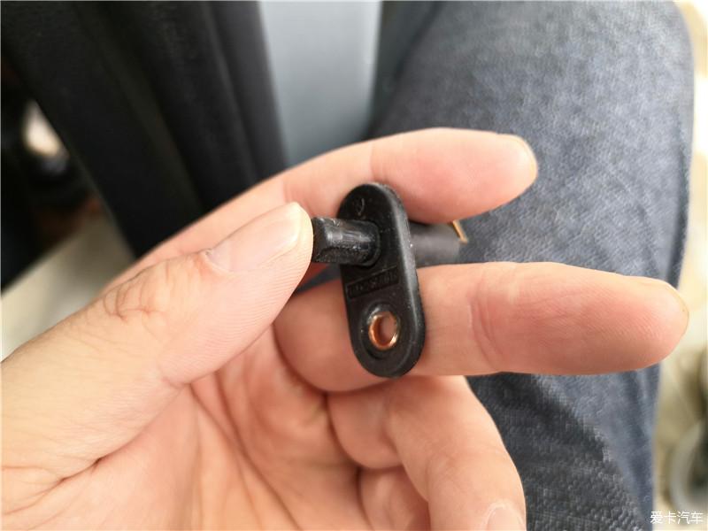

扒开外面的橡胶套。

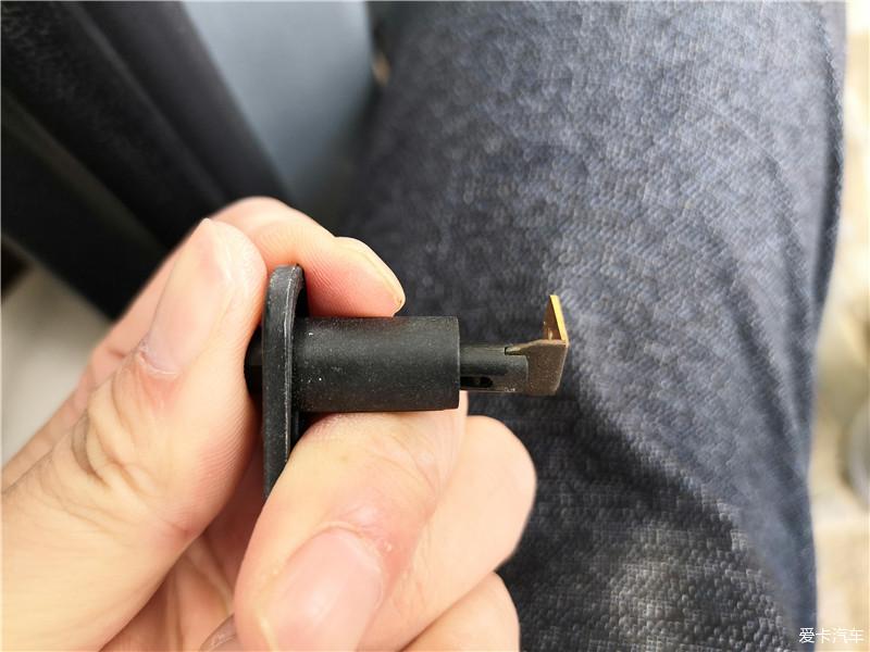

其实就是这样2个东西。

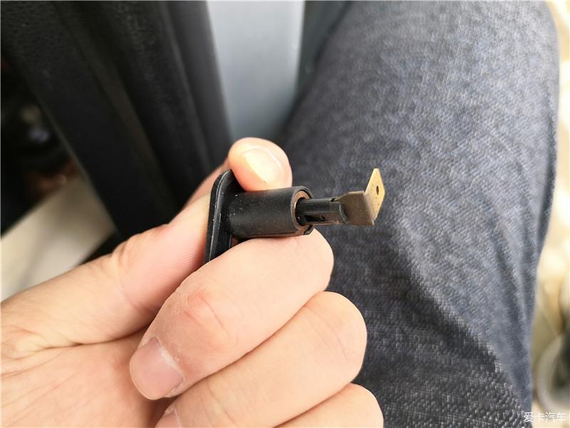

就这个,传递信号。

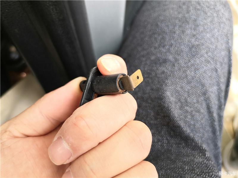

按下去,一端就突出。

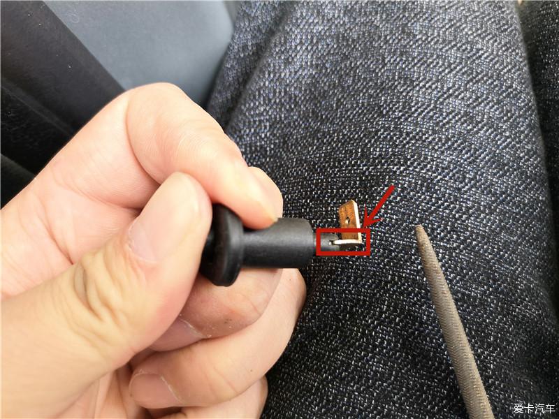

原理很简单,不按的时候两端的铜片是接触的。
按了以后,铜片脱离,信号就不通了。好巧妙的设计。

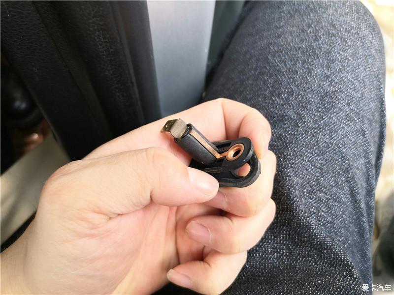

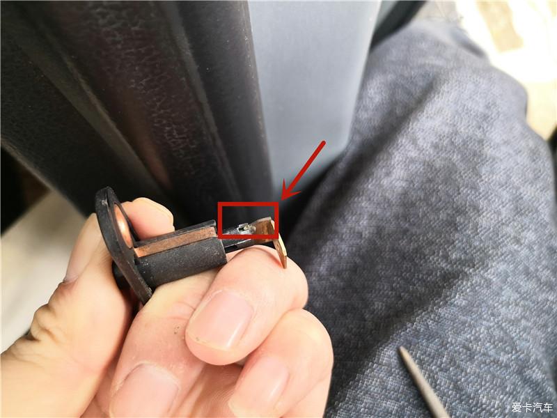

那最有可能的就是铜片接触的地方氧化了,导致接触不良。

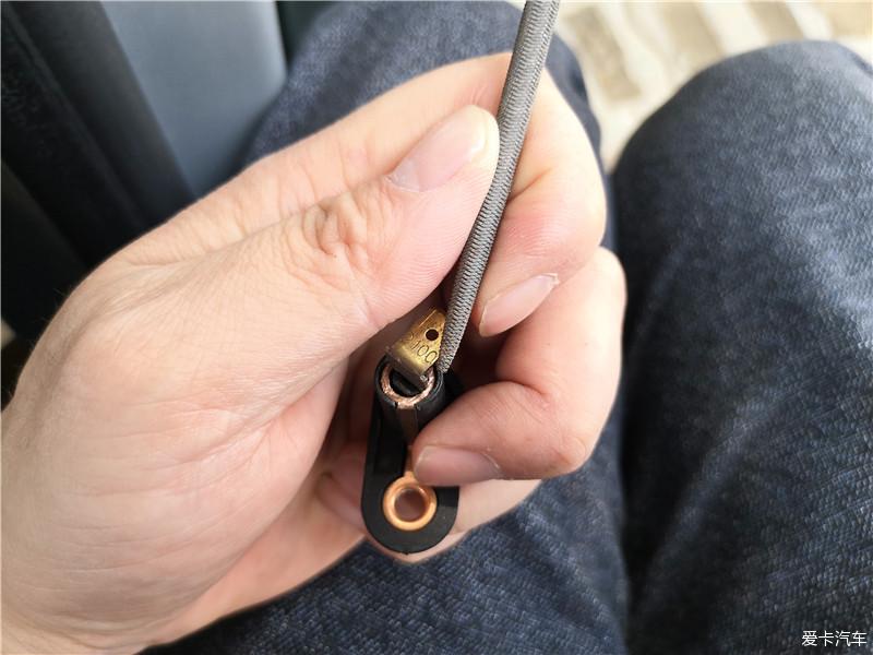

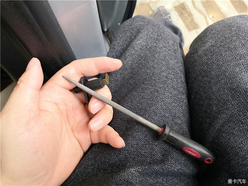

找来小锉刀,尝试打磨。
接触的地方重点进行打磨。
就是框中的地方,打磨即可。
另外一端已经有铜绿,看来是氧化了。
另外,一圈的铜片也要打磨。
打磨很简单,只要有合适的工具。

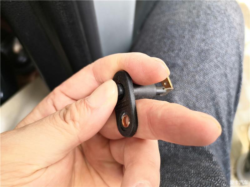

打磨完毕。
可以看到重新焕发出光泽。
接入插头,试试效果。
固定好螺丝。
同样打开车门,可以看到,仪表盘车门打开标记也亮了。成功解决。
车门关闭,标记消失。
另外,后续从使用来看,也没有出现车门自动上锁的问题,看来就是接触面氧化导致,同时也吐槽下,接触面太小了,设计也有部分缺陷,如有这个问题的车友,可这样解决。
