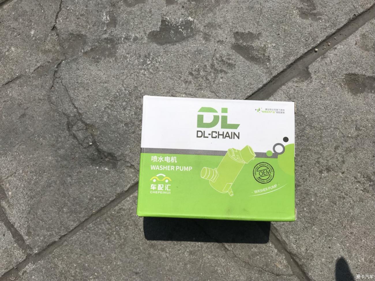

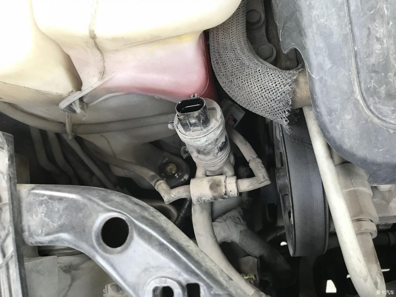

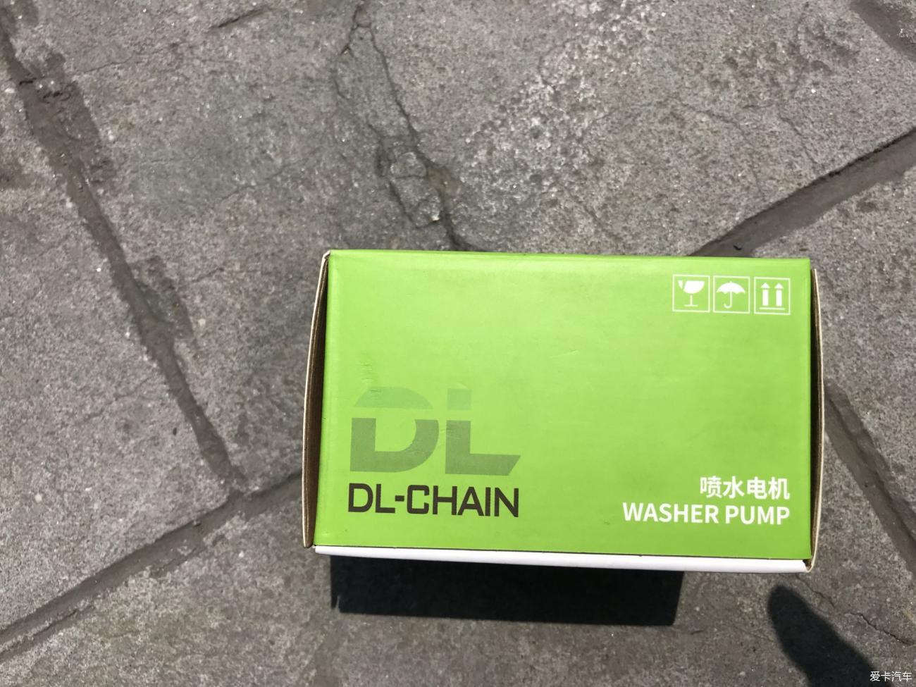

     接下来说喷水电机的事,4月30日晚上还正常使用过喷玻璃水,到了五一当天下午,突然发现玻璃水喷不出,但是能听到电机空转的声音,五月二日上午,考虑到下午500公里的返程如果遇到堵车有可能会出现夜间行驶的情况,当前气温偏高,高速上肯定飞虫比较多,如果前挡脏了没水清洗,影响晚间行车安全,于是找了家修车店检查一下故障原因,到店后技师问了下故障现象,打开机盖拔开出水管启动下电机,仅能看到有一点点水涌出,于是判断为喷水电机故障,需要更换,我当时提出电机启动能听到转动声音,是否考虑其他因素,技师表示故障原因很明显,肯定是电机问题,因为要赶时间,我最终同意更换,要价230米,不得不说够黑,我查了下也就是40到60米,加上手工费100米够了,但无耐当时已是别人刀下鱼肉,只好暂忍,在等了半小时左右配件送到更换后喷水量仍然不大,技师再次拆下出水管部分用压缩空气吹了下,装上后,出水量有改善,但仍不及故障前八成,因为要赶路,暂时放一放了,不过离开时我顺带把换下的旧电机带走了,第二天证明带走是对的。
      返程途中果然遇到堵车,比正常行程时间增加了近二小时,到达目的地已是近晚上十点,一夜休息,吃过早饭,我还是觉得喷水电机故障原因有问题,于是决定自己动手验证一下。
      技师更换的时候我观察了下,操作并不难,打开机盖,电机在玻璃水壶底部,很容易拔下来,我将旧电机装上后,启动喷水,出水正常,水压比新电机明显大不少,事实证明故障原因不是电机问题,而是出水管路堵塞造成的。我考虑了一下,可能跟加装的玻璃水有关系,早期新车都是买的玻璃水加的,后来就用自来水,但是自来水有个问题,遇到像虫子或其他类似的污渍雨刮器根本刮不干净,后来有老司机介绍经验,可以用自来水+蓝月亮+酒精的混合液代替,亲测之后,效果确实好很多,但是有一个问题,蓝月亮如果没有完全化开的情况下加到玻璃水壶中、或者长时间使用会造成水管内径狭窄,就像人的血管堵塞一样,我这次遇到的可能就是这种情况。
