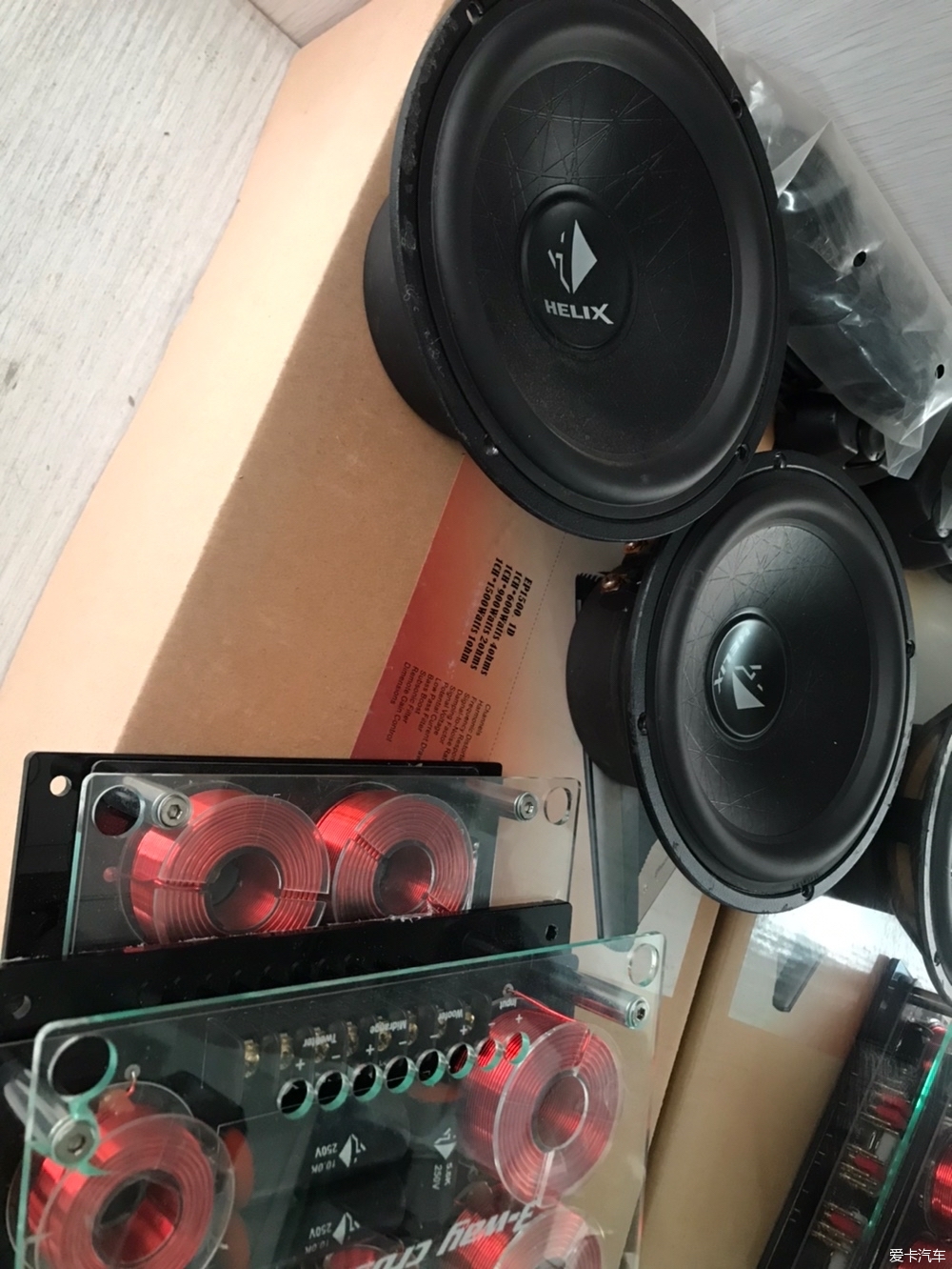

前声场:喜力士 c63c

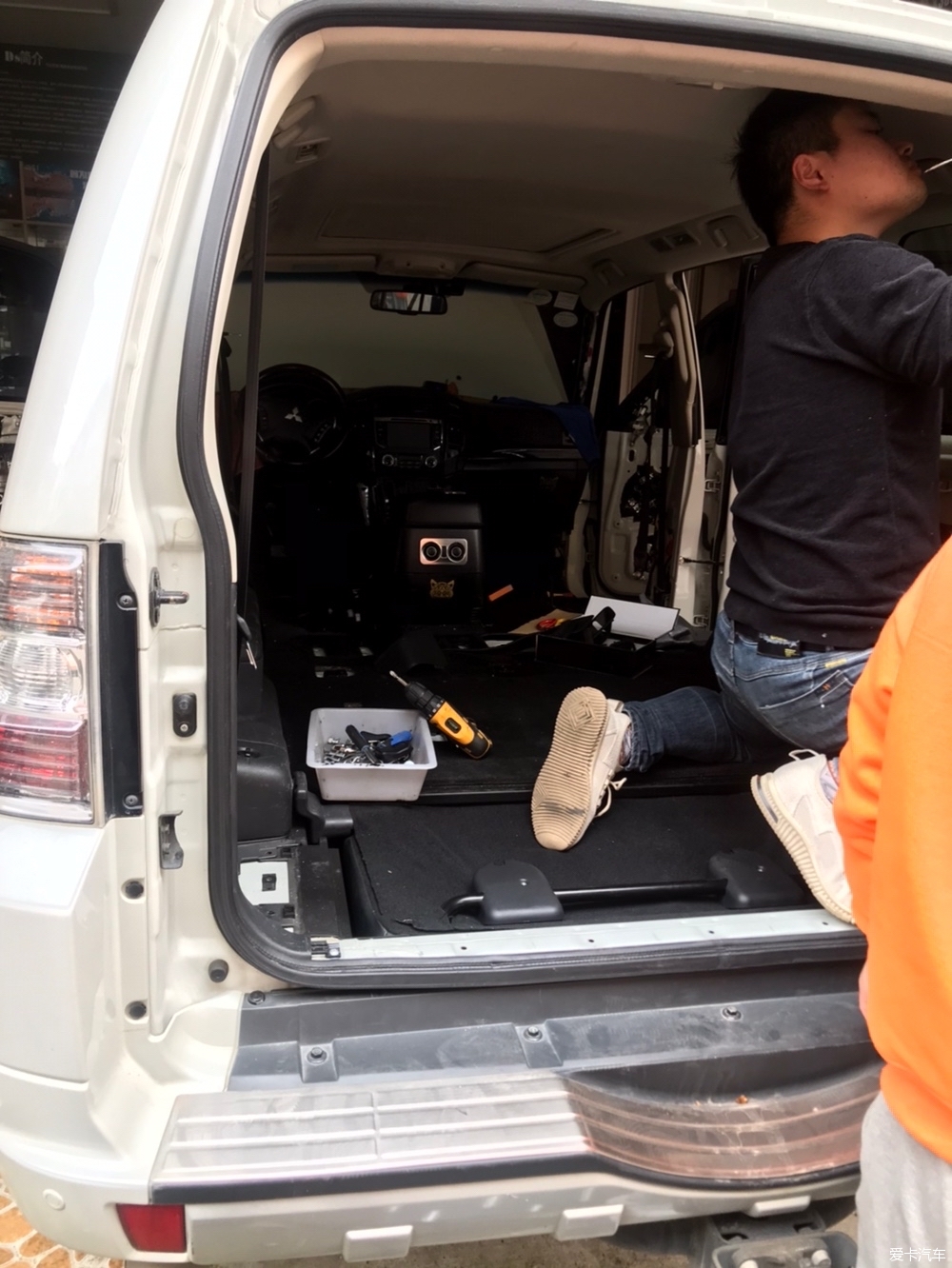

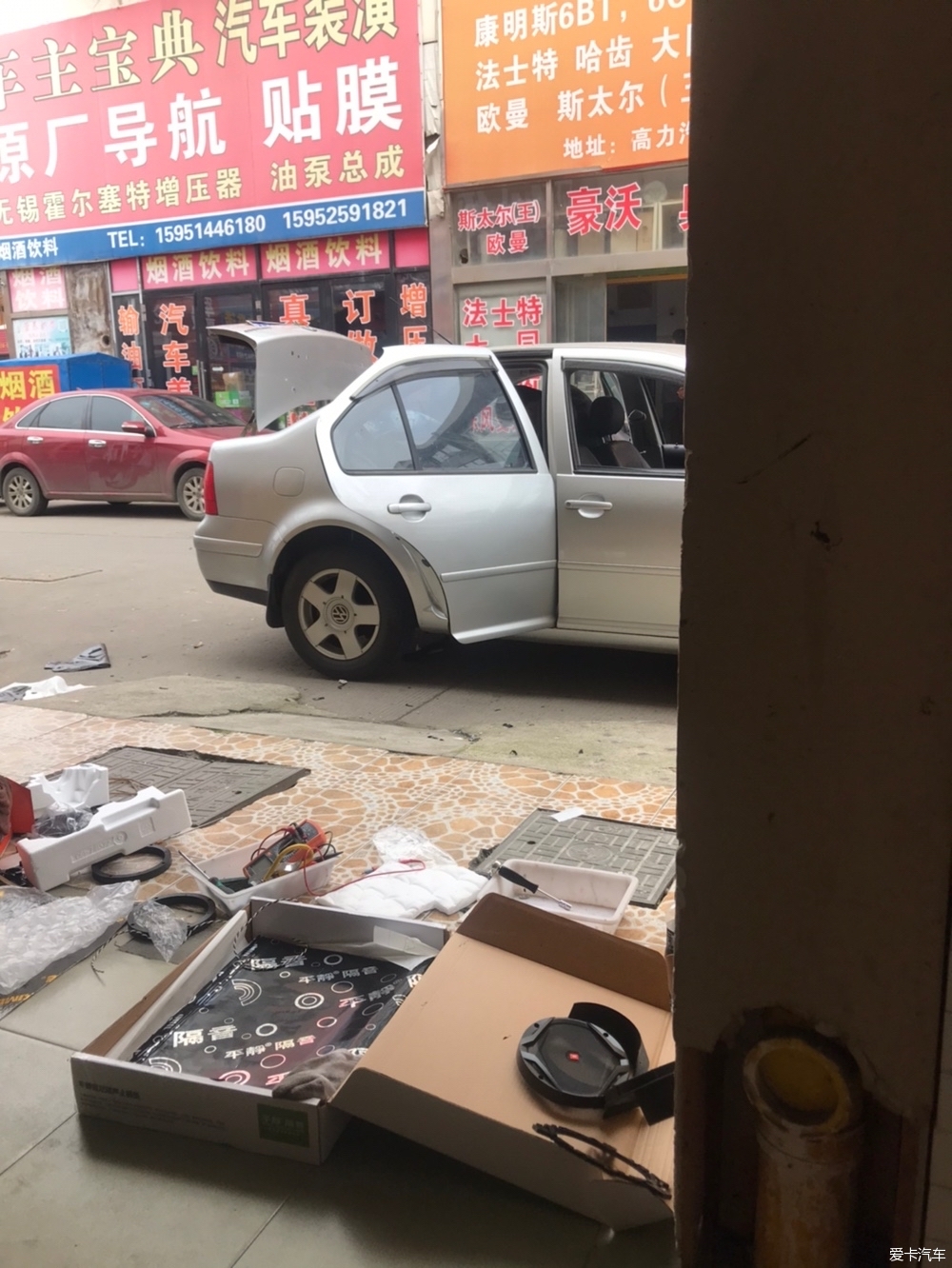

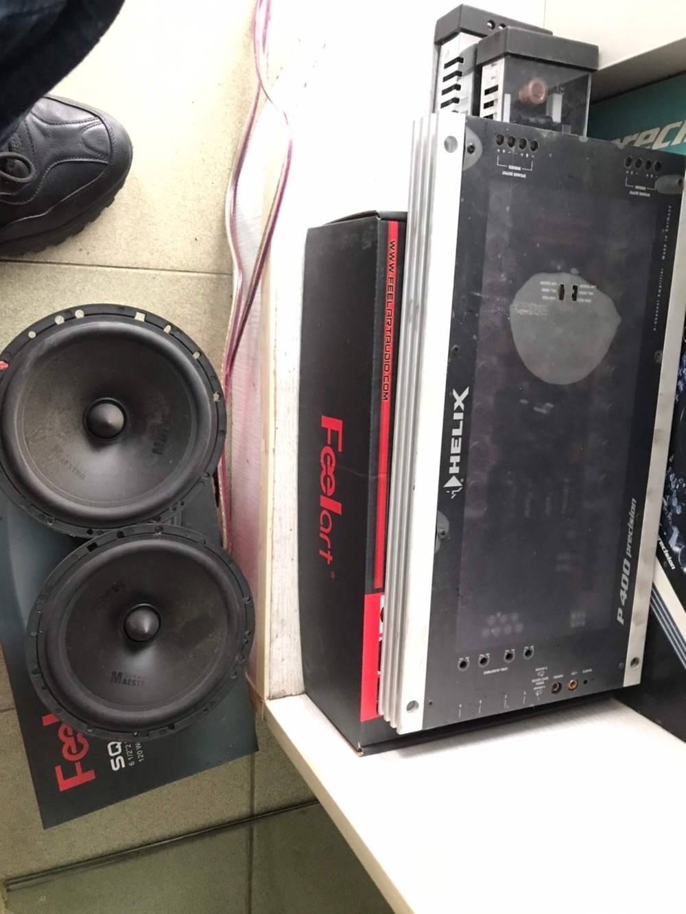

开拆喇叭功放
曼斯特ev6508 当年因防水做到位了  用了六七年了 成色还很新
喜力士c63c 听人声一流

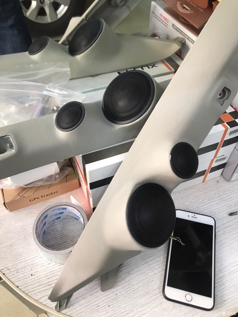

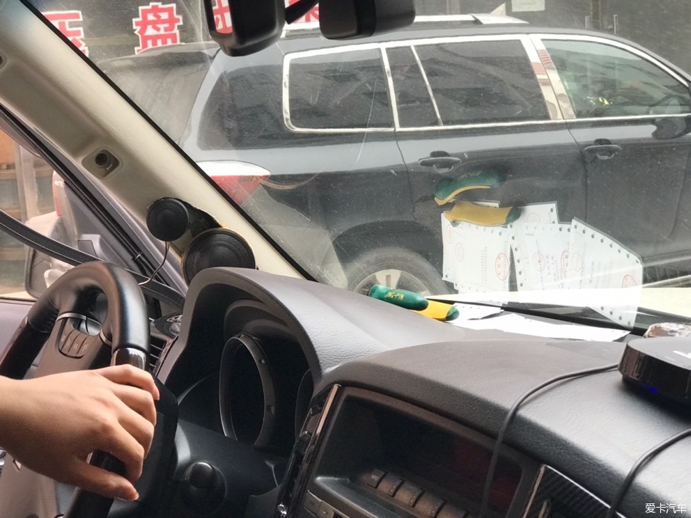

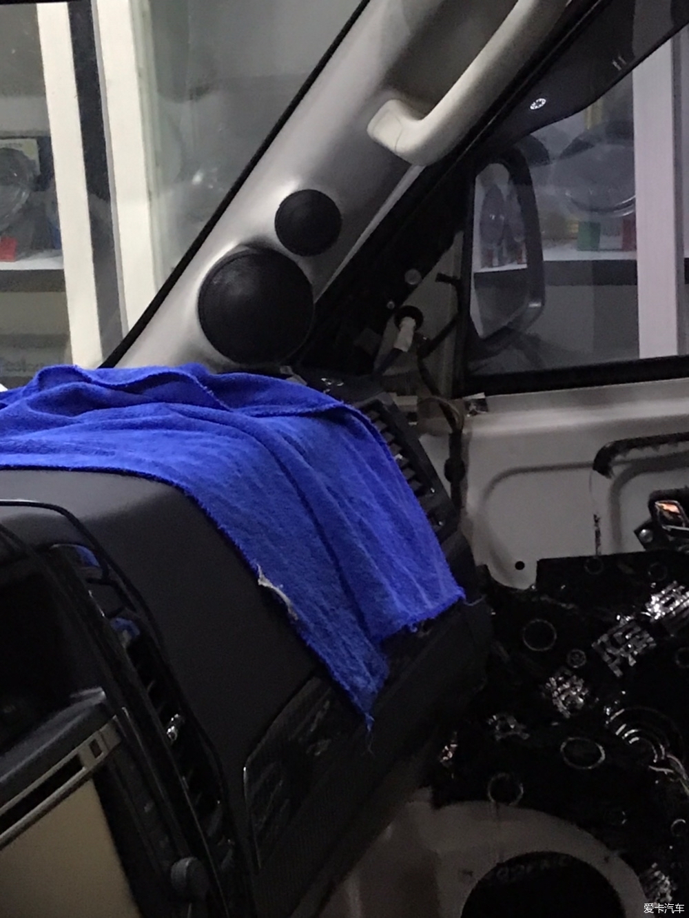

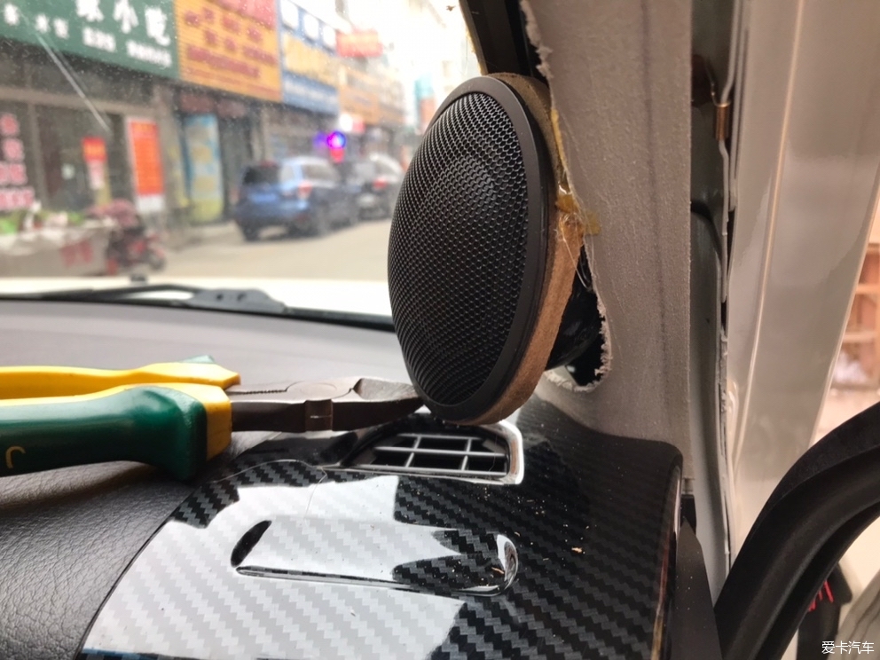

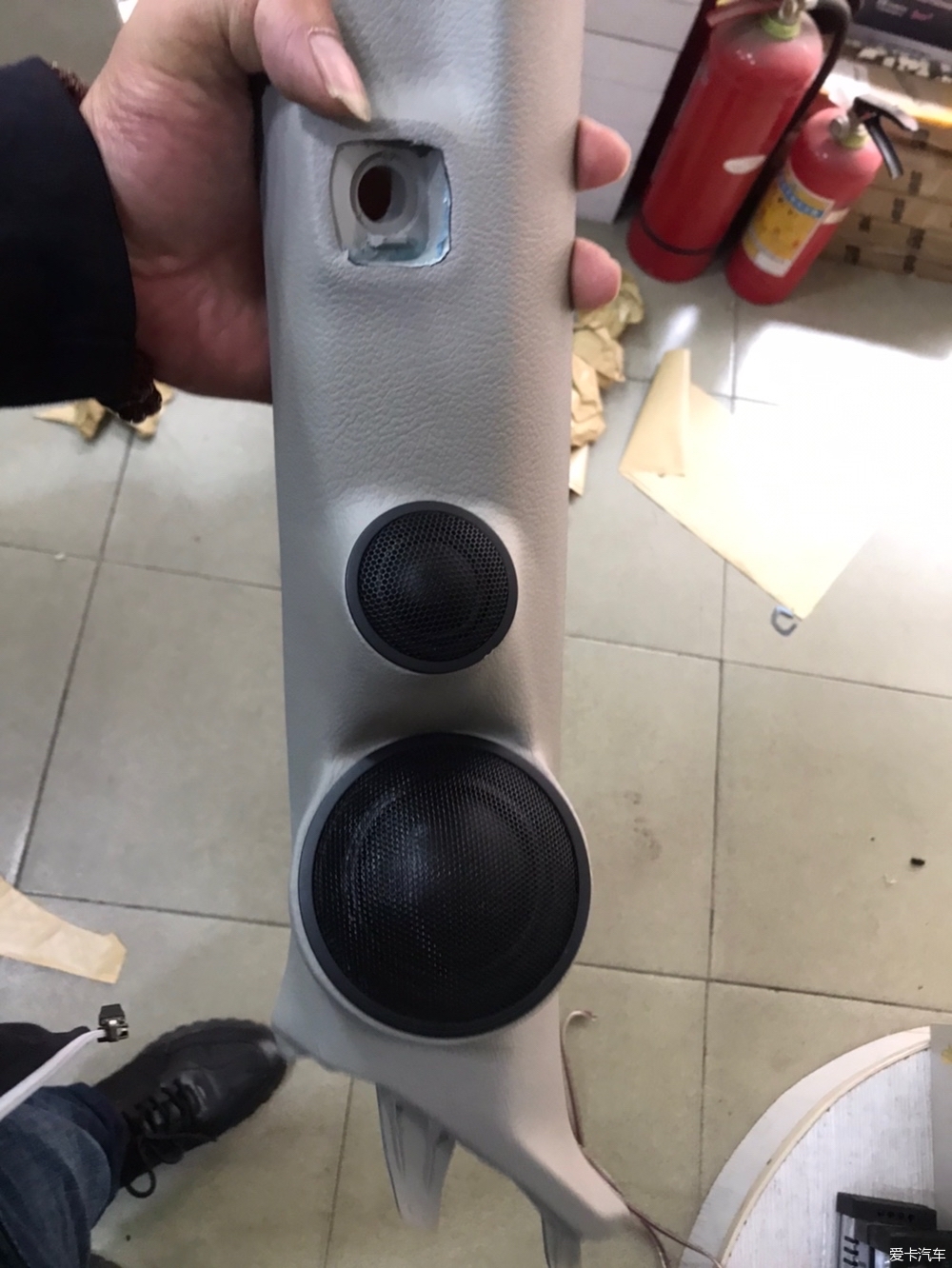

声场定位、做倒膜 这个要反复调角度 定位一定要做到位
c63c中频喇叭
声场定位好做倒膜
手艺还是不错的
倒膜做的很漂亮

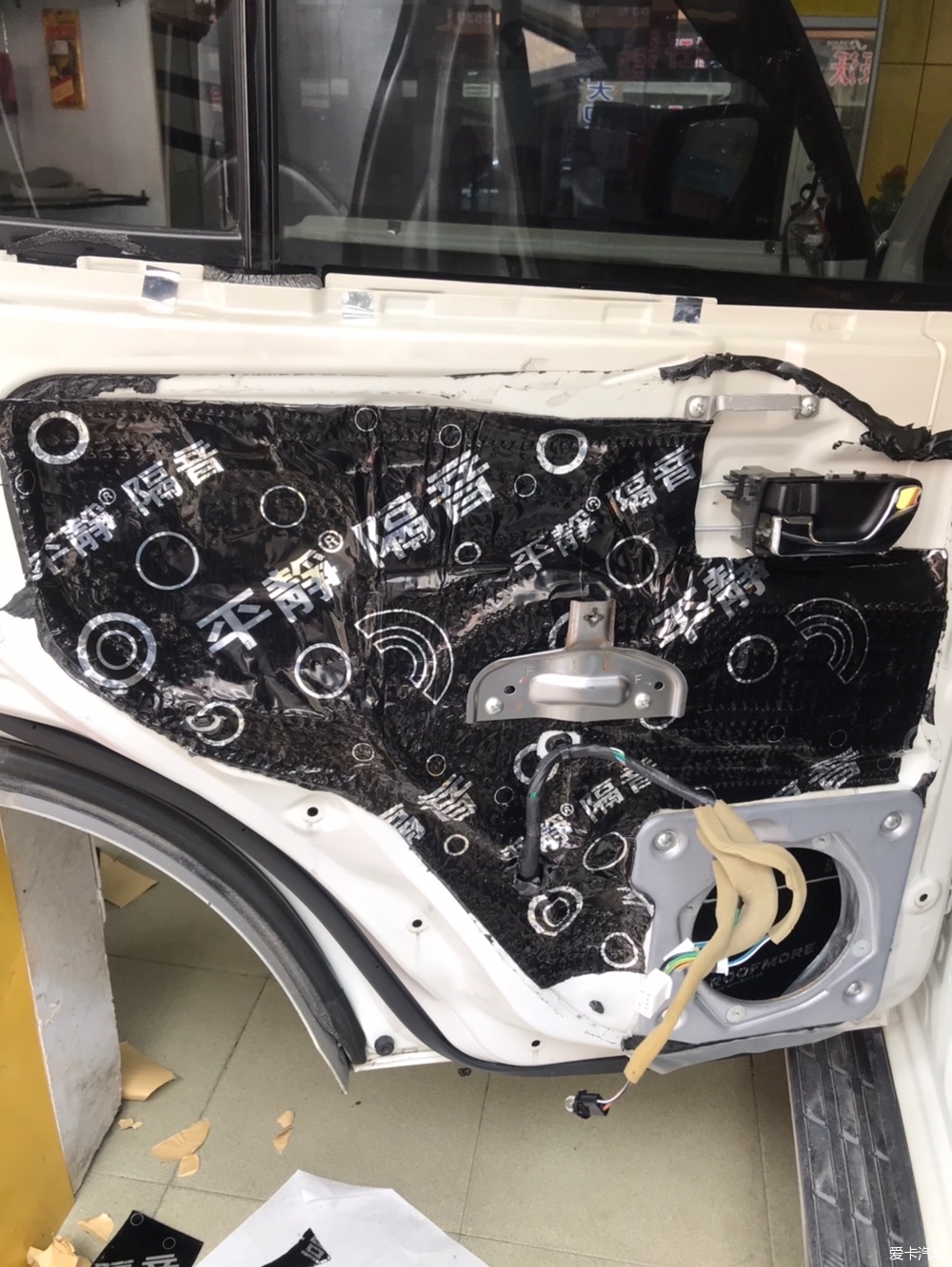

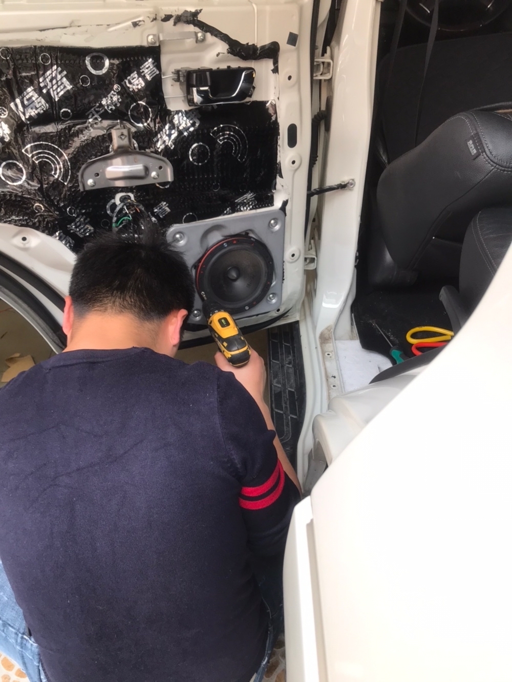

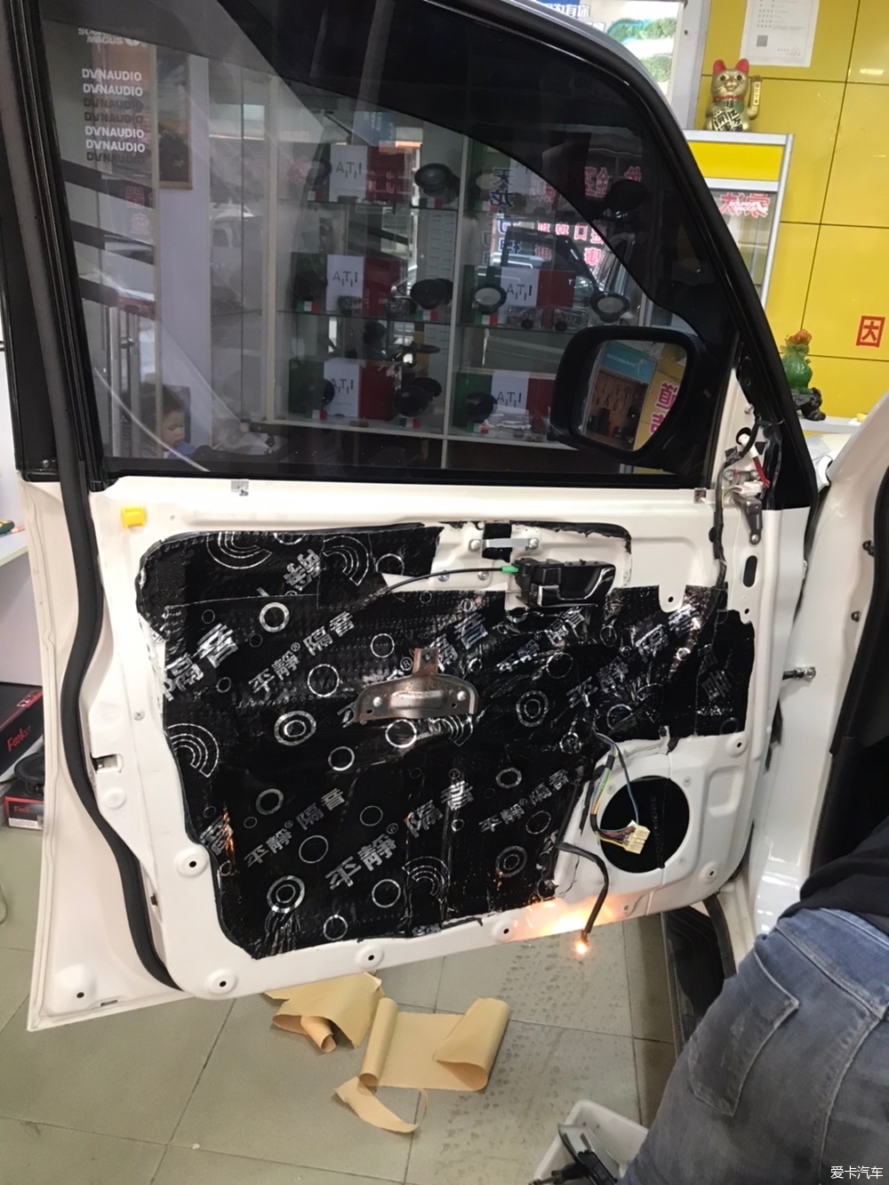

四门隔音 主要形成一个箱体 有好声音出来

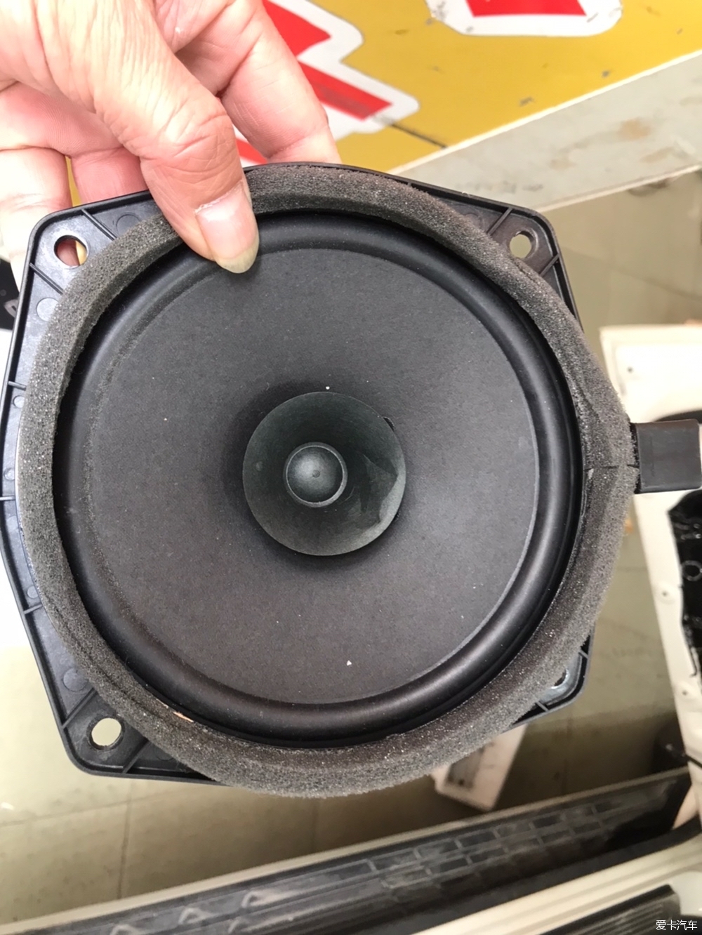

看到没有?原车喇叭真垃圾

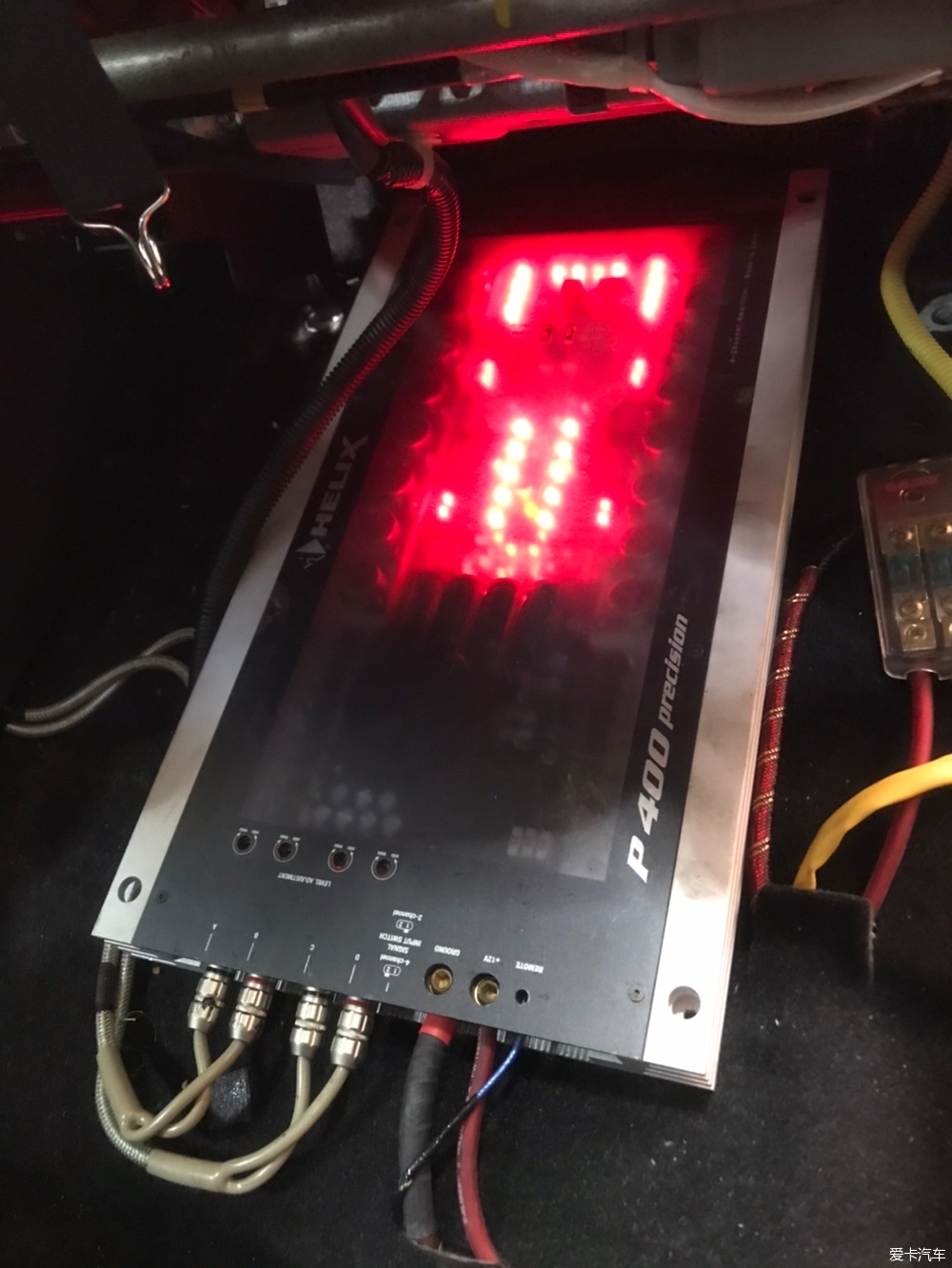

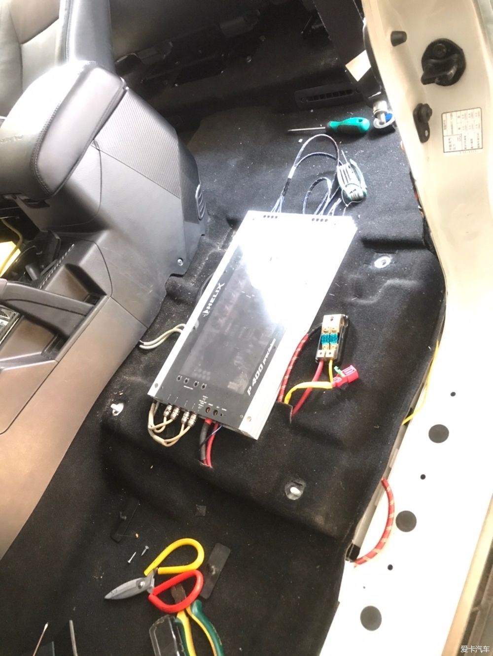

这次就装一块功放了 喜力士p400

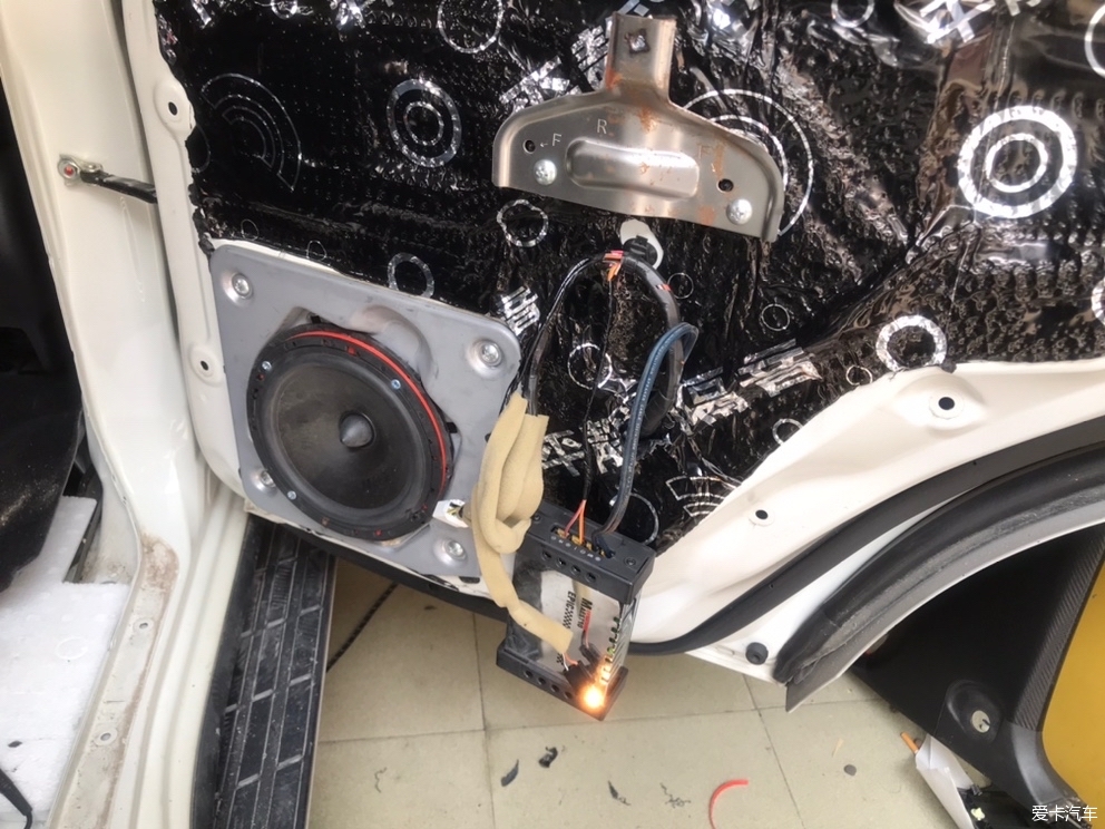

后门
活做的还是挺细的

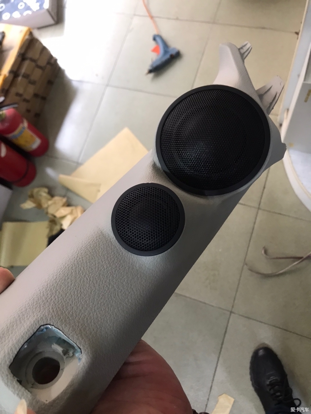

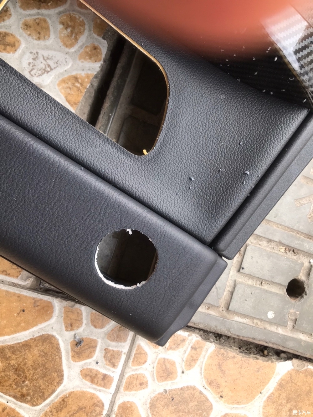

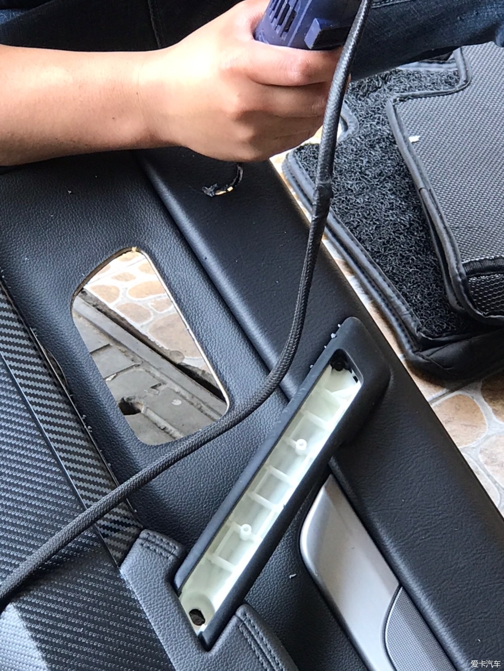

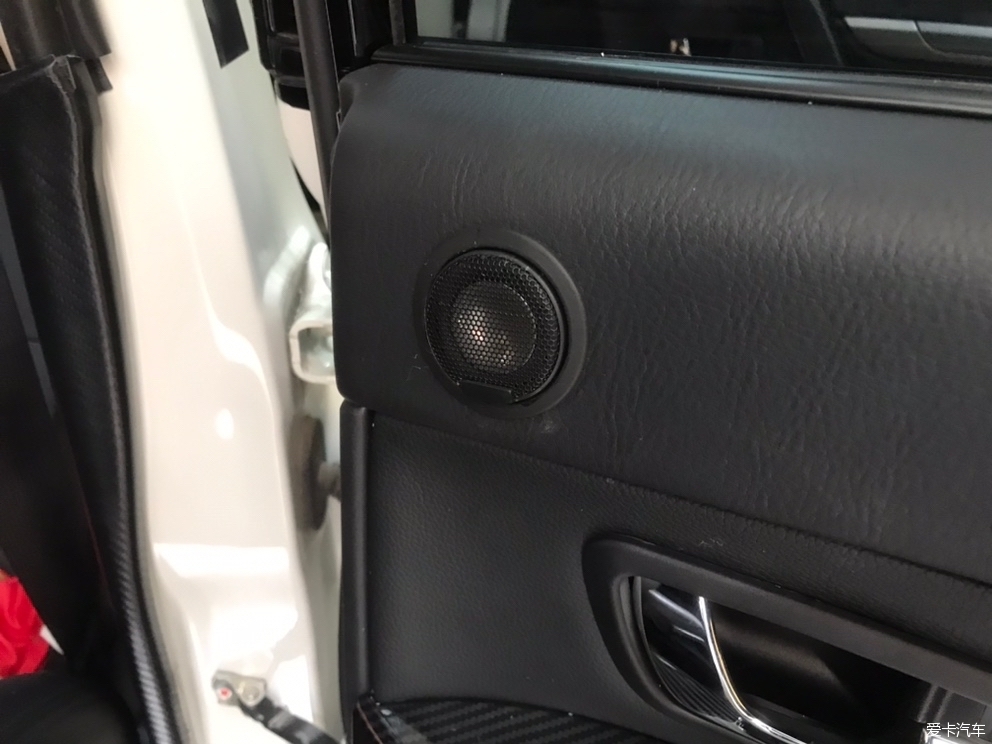

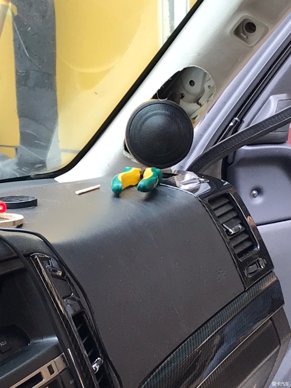

高音头开孔

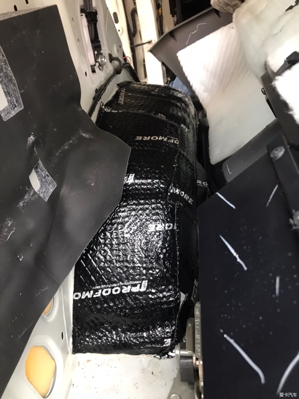

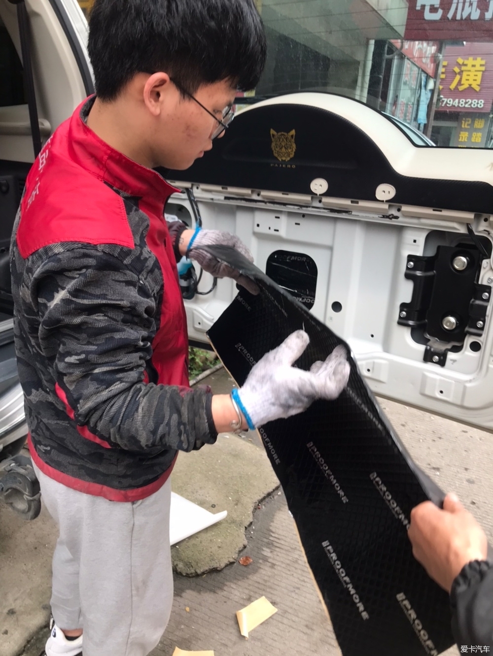

后门隔音 几个门原来就是一张塑料纸

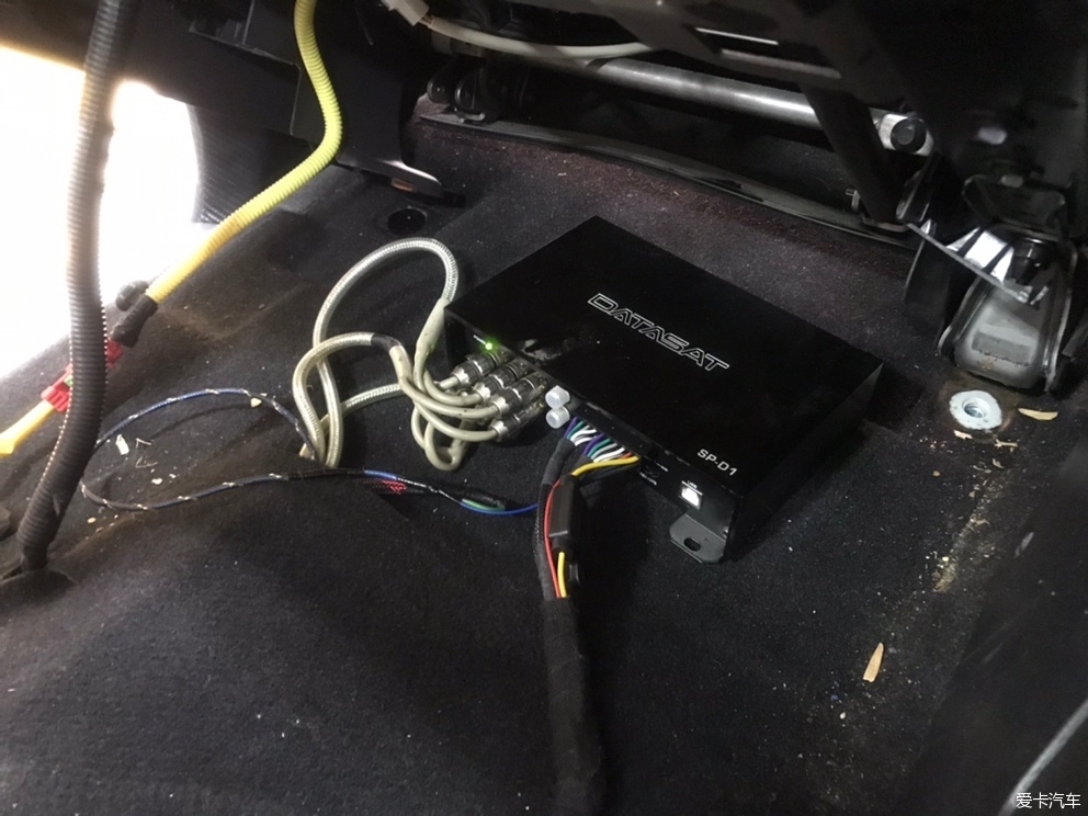

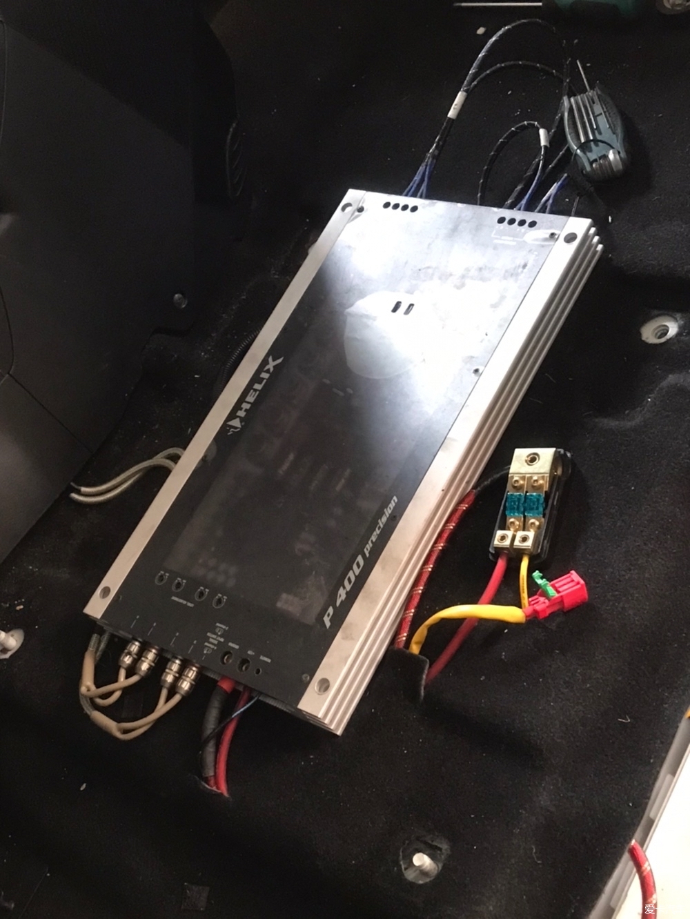

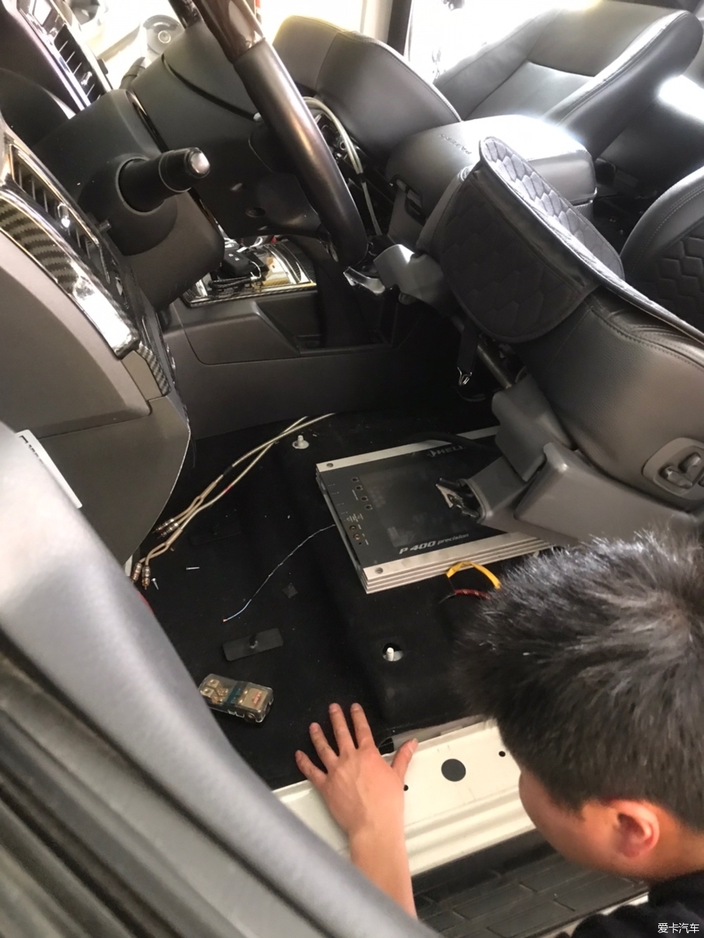

功放放在驾驶座下面
接线 一块功放解决问题
这块喜力士p400用了六七年了 质量杠杠的

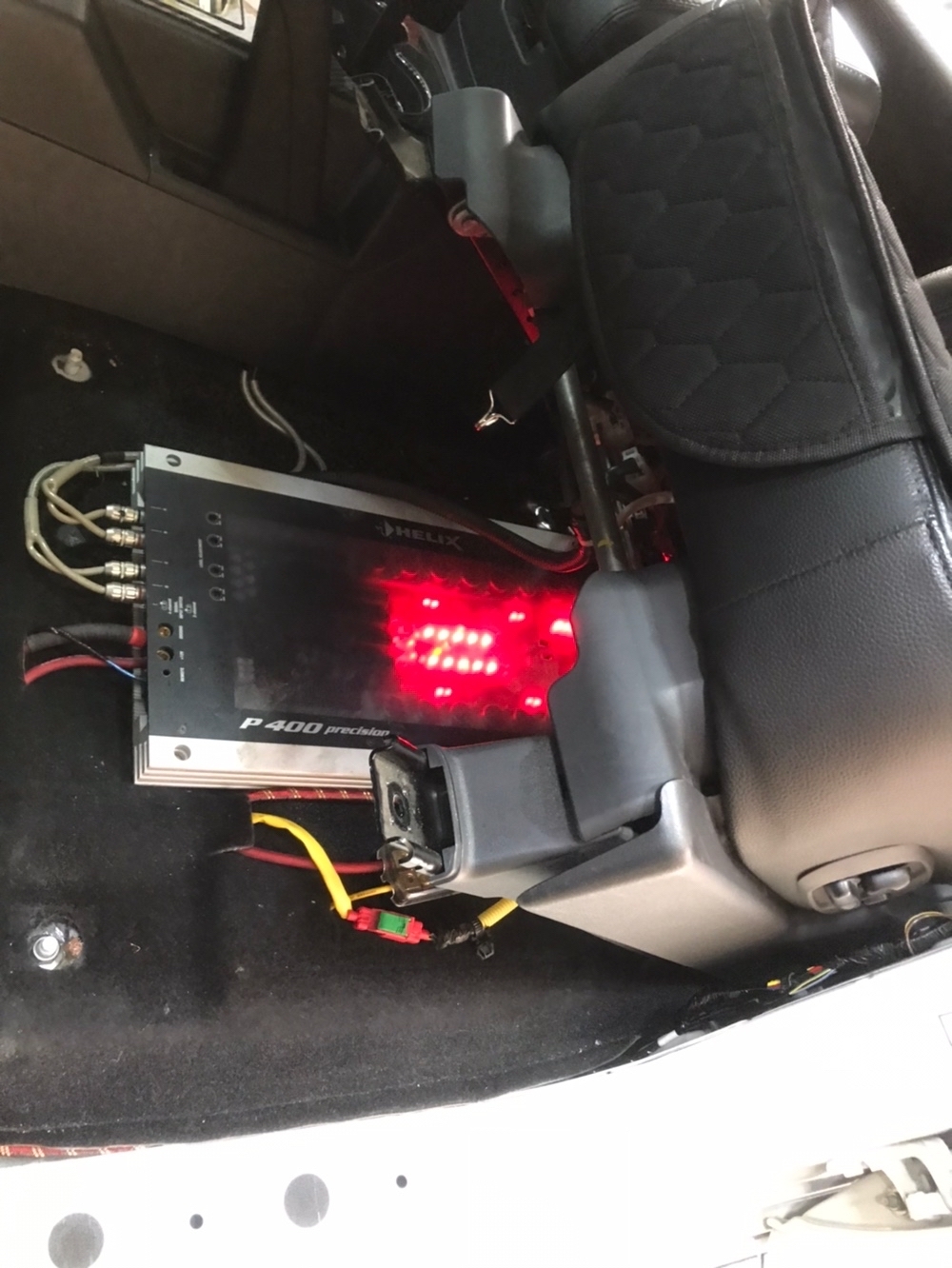

通电
后门高音头安装

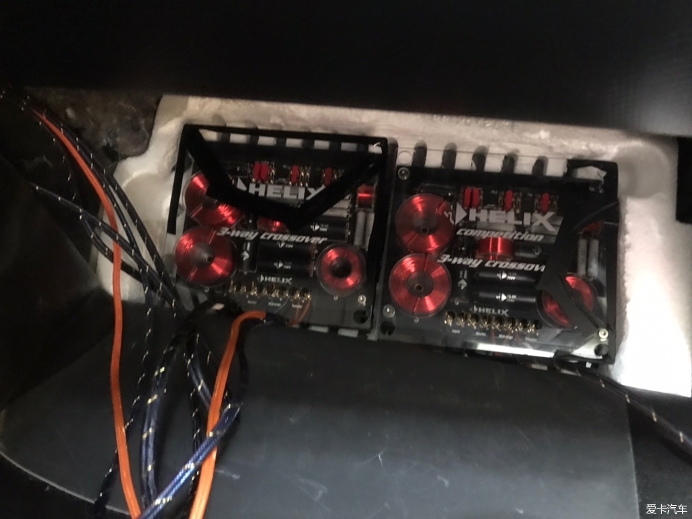

dsp放在副驾驶座下面
分频器放在副驾驶座脚的位置 把泡沫板挖洞安装

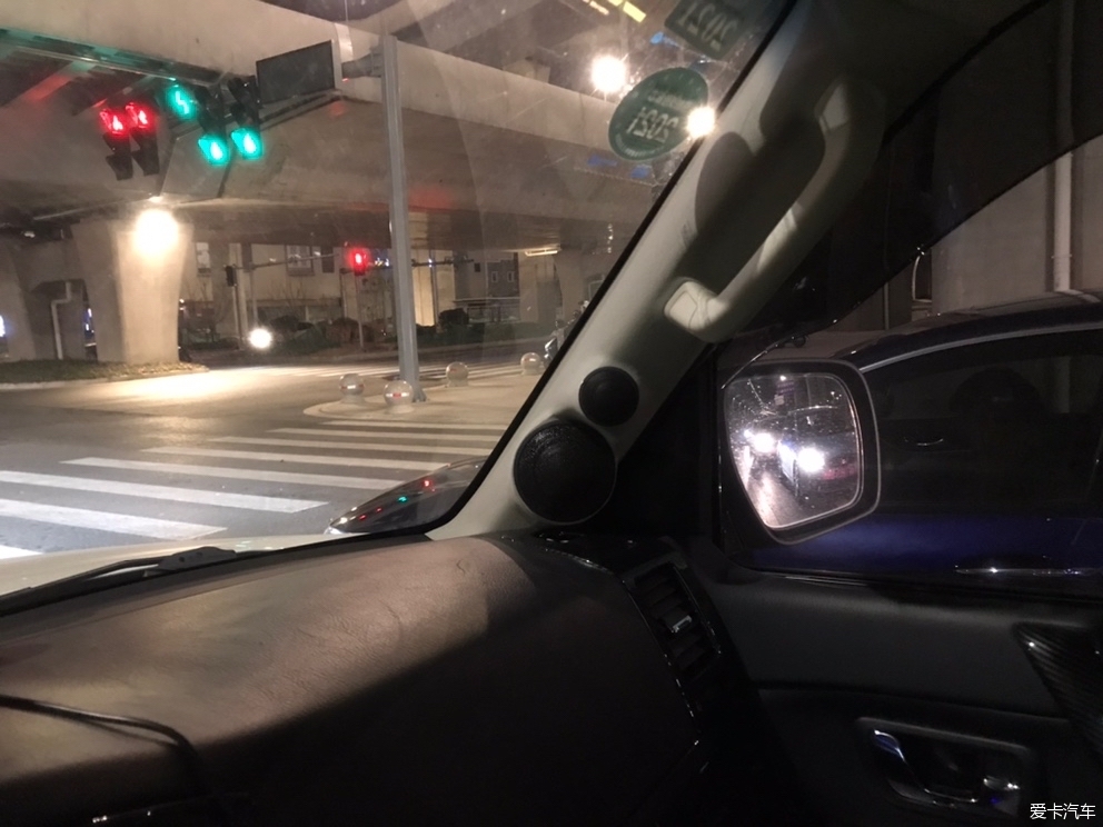

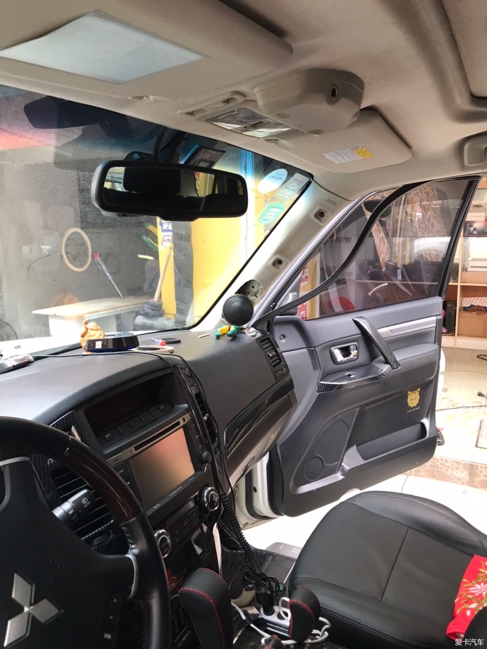

安装完毕 试了下效果,总体效果可以,用的dvd原机头,解析力差一些,如果把cd装上肯定更好,v93改装音响基本没什么空间,前面两个座位只能放薄一些窄一些的功放,因中排座位改了前后移动的,底部也不好放功放这些东西
