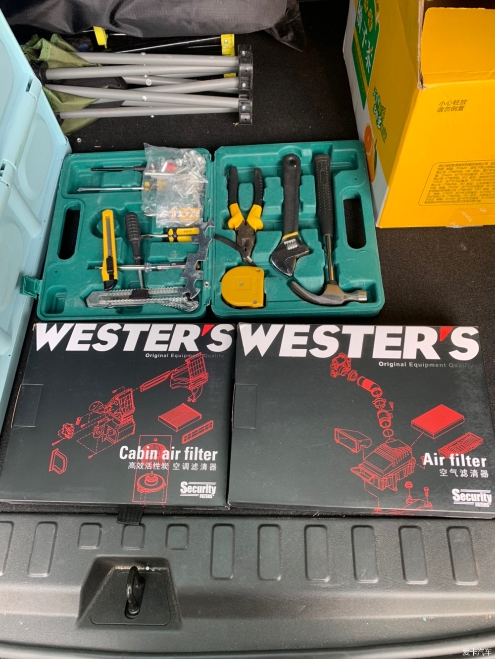

更换空滤和气滤,自己动手丰衣足食

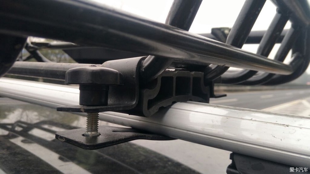

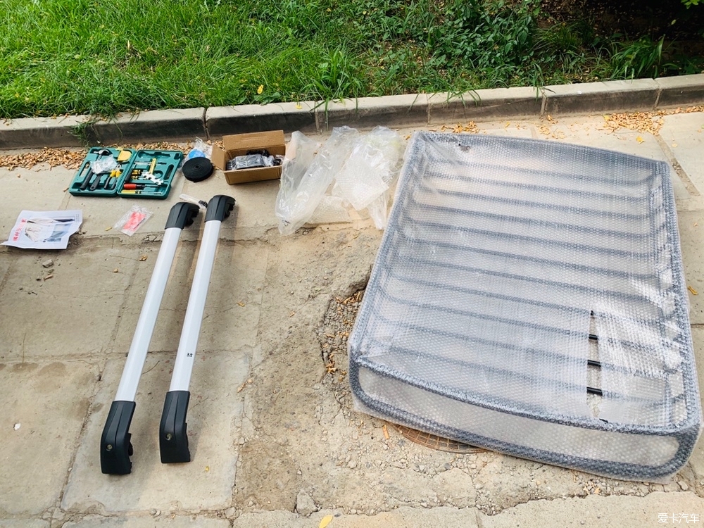

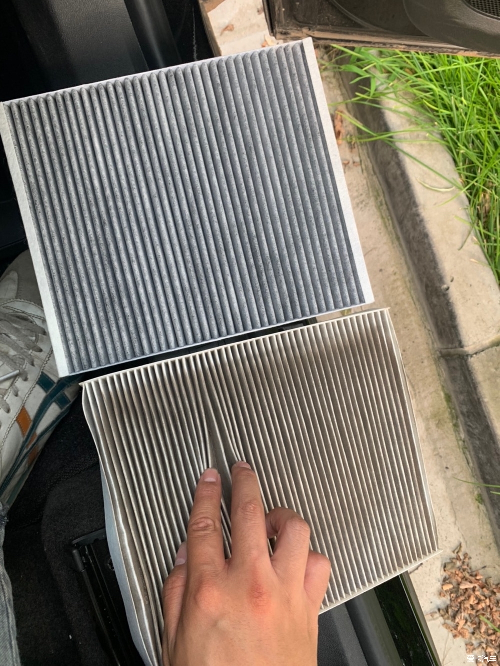

现在去ssss店保养动不动就一千多块钱,其实平时的常规保养无非就是更换机油机滤还有空气滤芯和空调滤芯,东西咱不说,工时费又收取一大堆,其实空调滤芯和空气滤芯非常好更换,而且在某东上或者旗舰店购买品牌的滤芯,一套也不过五六十块钱,无形当中就能省下一箱油钱,而且自己动手丰衣足食,何乐而不为呢。借着本帖也发一下安装车顶行李筐,这个车顶行李筐非常便宜,某宝上也才五六百块钱,唯一的缺点就是在70-80迈的时候回头风噪,车顶也会共振,对油耗来说倒是基本忽略不计

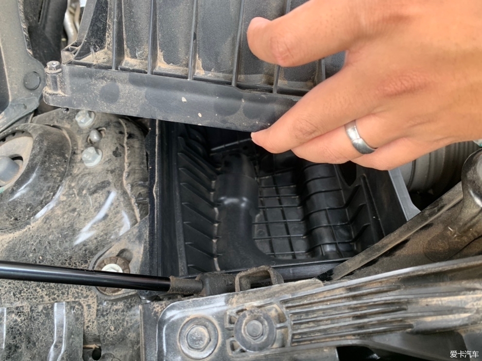

首先买好空滤气滤还有十字改锥

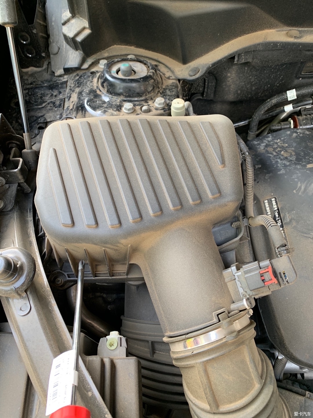

然后找到左侧方盒子拧开

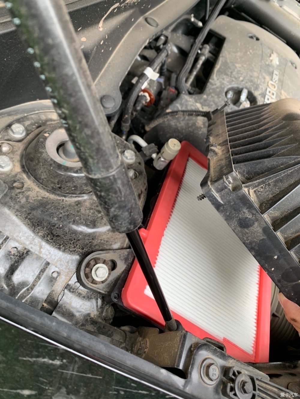

这个拿出来就行

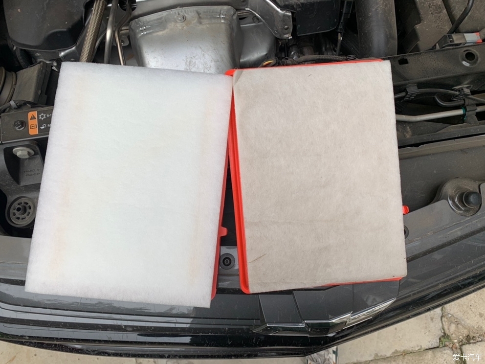

拿开后看看里面有没有虫子之类的脏东西
对比一下新旧

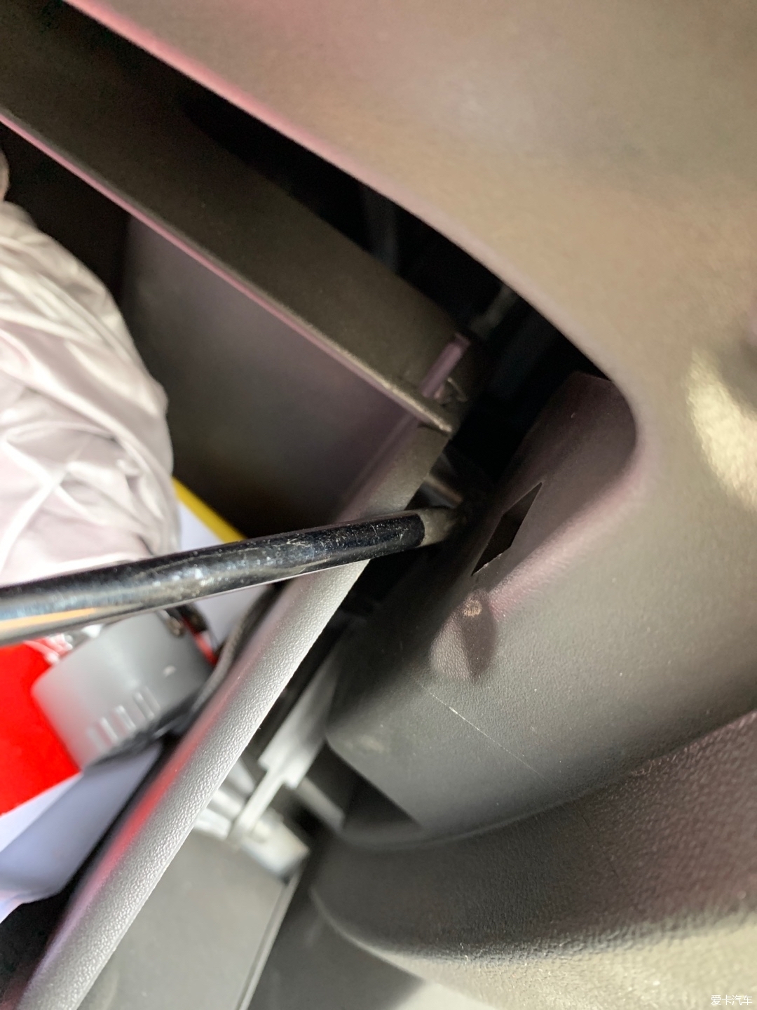

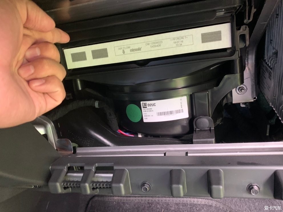

然后就是打开手抠箱
弄这个轴
拆下来
上方这个打开
拆下换好超级脏
准备安装
还是很方便的

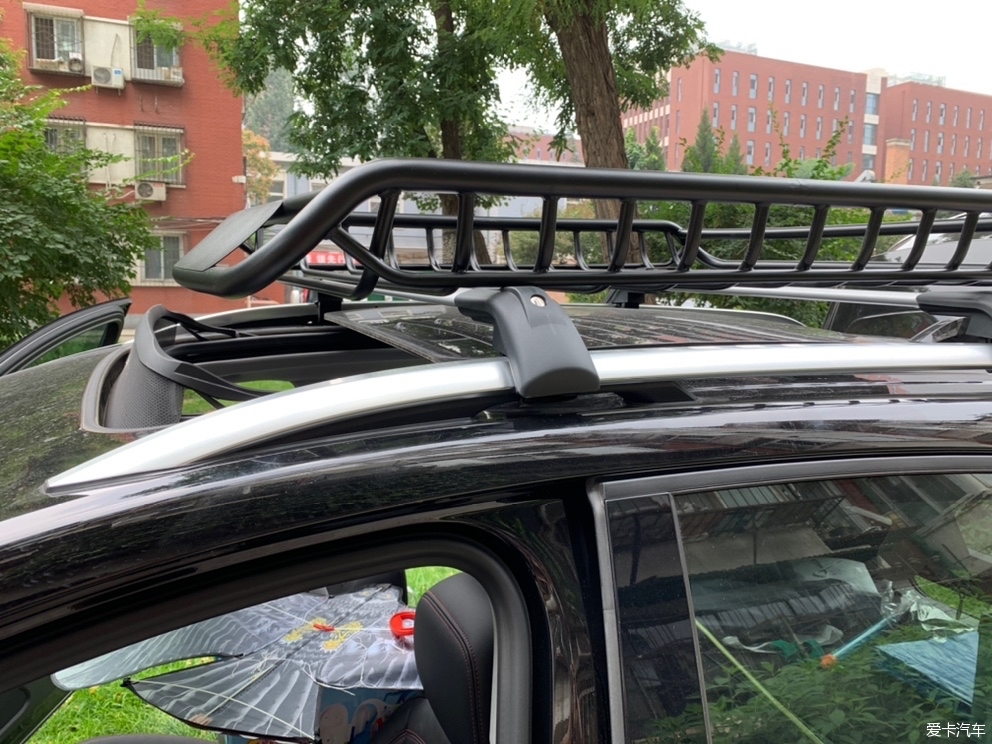

天窗可以打开没问题
安好的靓照

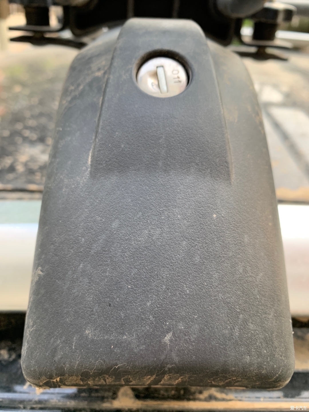

这个带锁的,调整位置很方便
