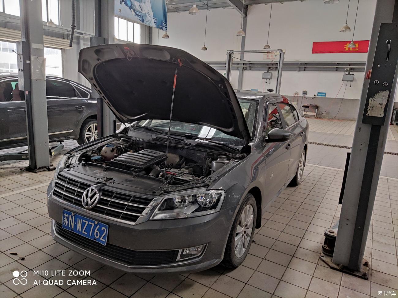

我的灰朗今年是第八年了,考虑到相关损耗问题,所以打算给车子换组火花塞。汽车里的火花塞还是非常重要的,就像我们平时使用的打火机,火花塞坏掉了,就无法打火,车辆也发动不了。
我的灰朗换的火花塞属于镍合金火花塞,这类的火花塞价格较为便宜,一般来说寿命大约是3万公里左右,不过也不是绝对的,也可以根据自己车子的状况来确定是否需要更换。
本次更换火花塞,我选择在4s店里,虽然价格小贵,但是胜在里面的师傅我很熟悉,操作放心。本次的一组4个火花塞一共239元,工时费70元,一共309元
店里开具的相关维修服务委托书

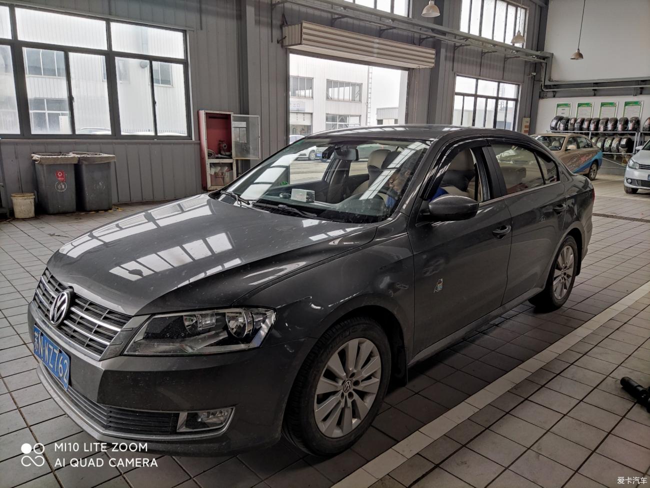

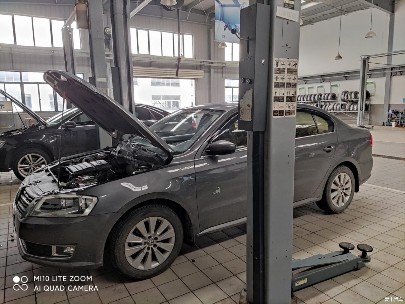

车辆停放在工位上,七年半的车子了,才跑了63032公里

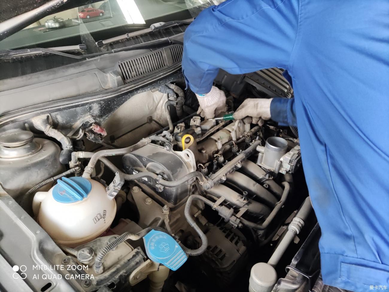

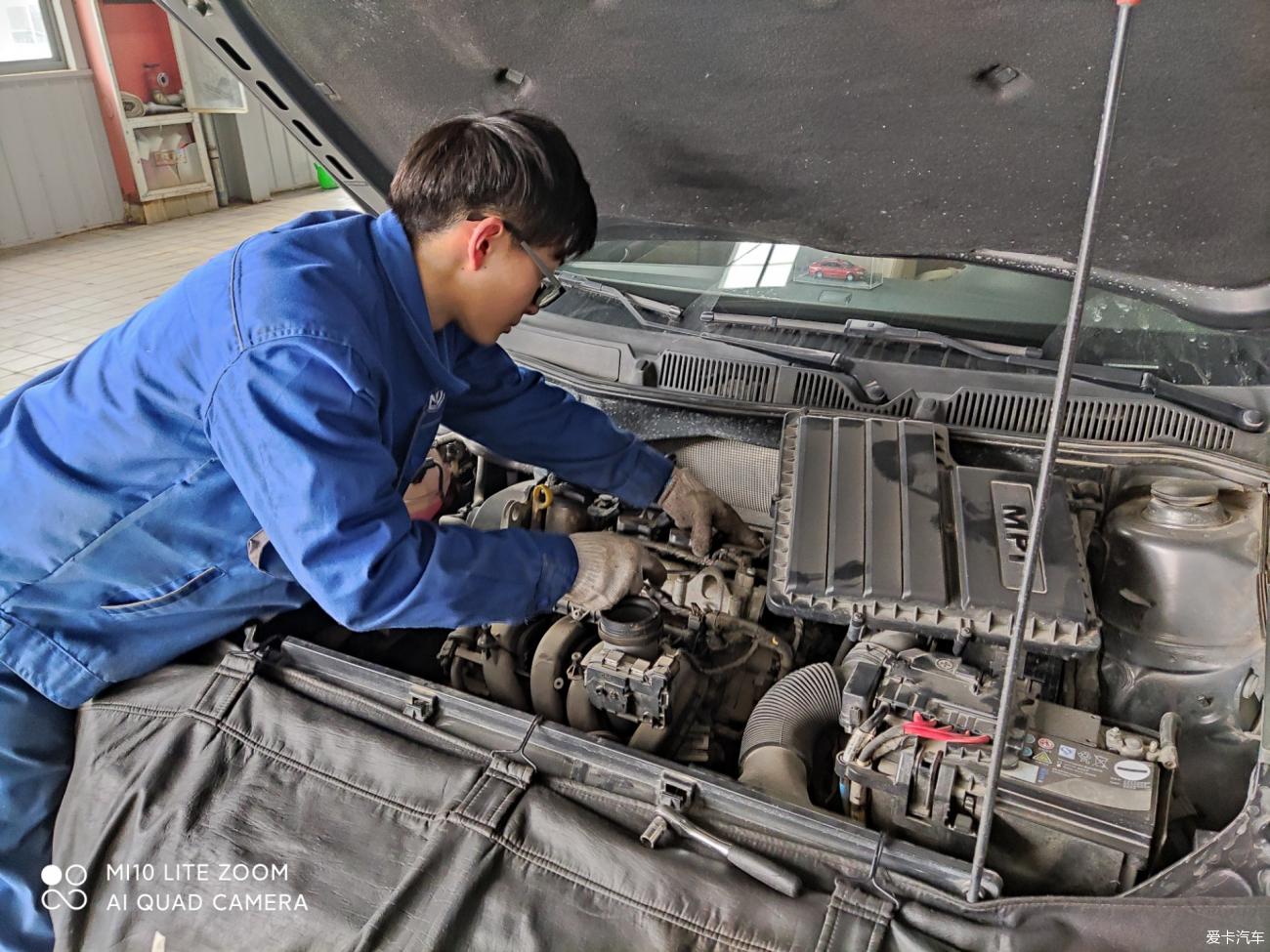

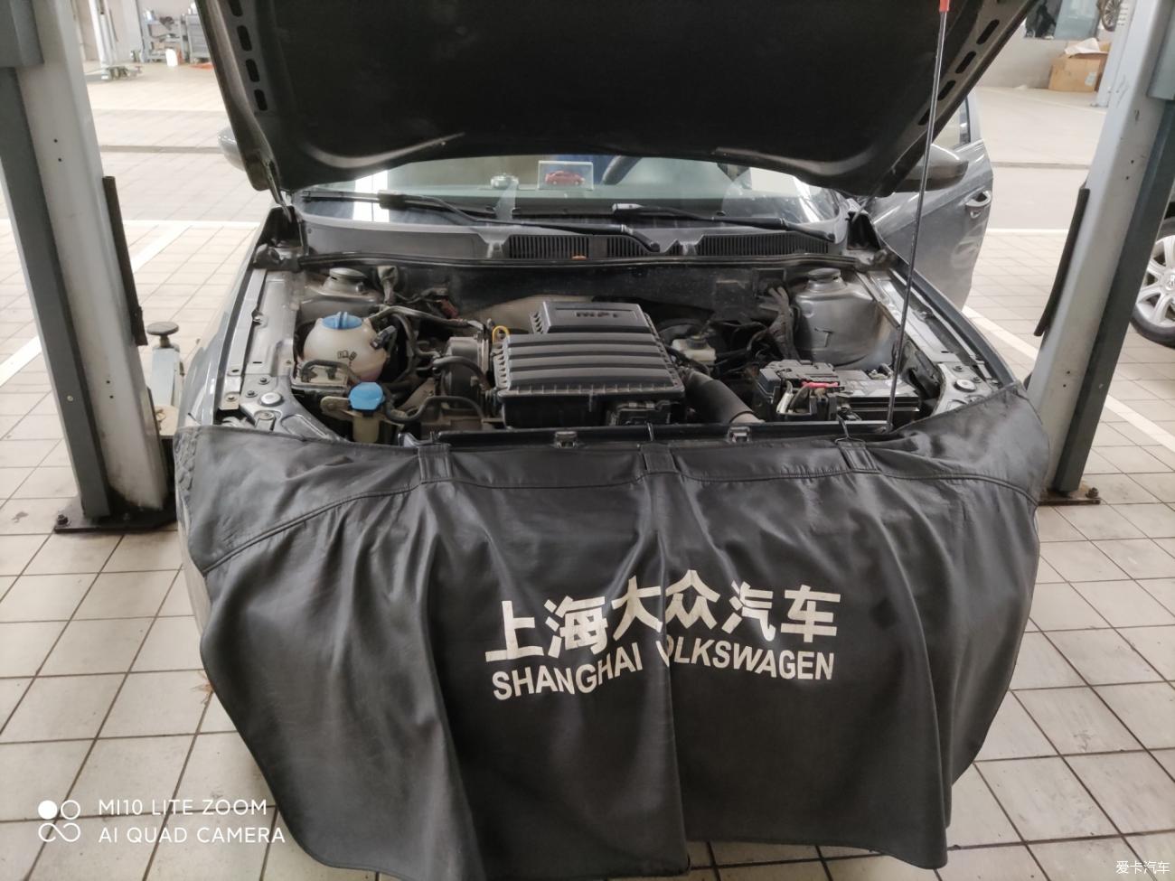

师傅很快过来支起了发动机舱的支架,并检查了一番

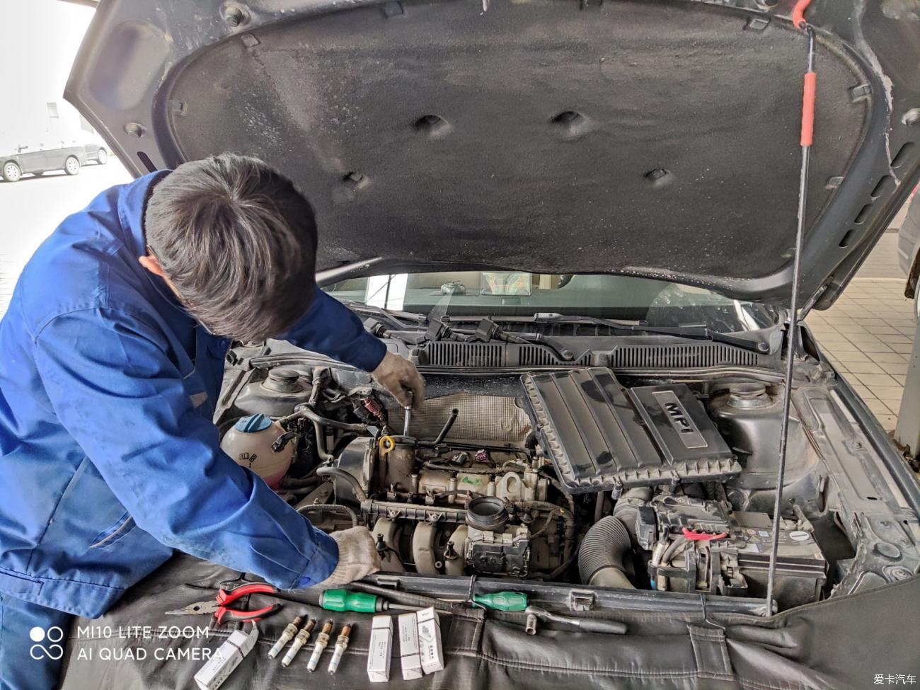

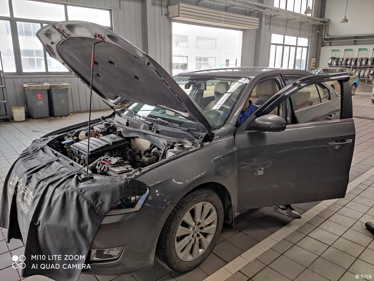

铺上了专用的挡灰的布

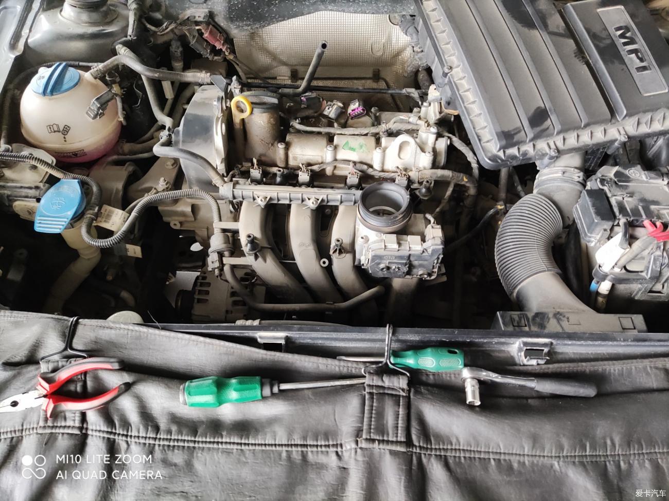

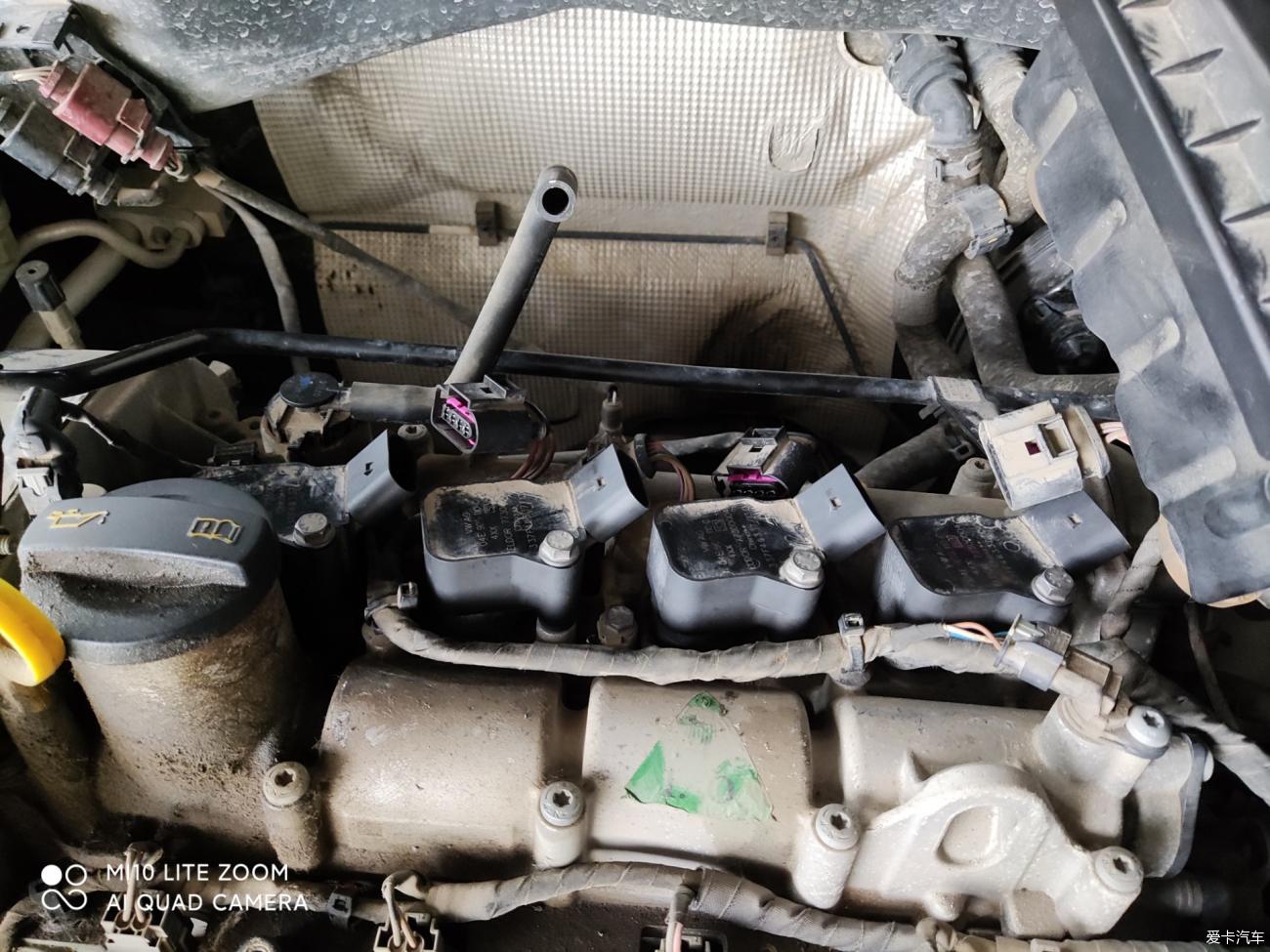

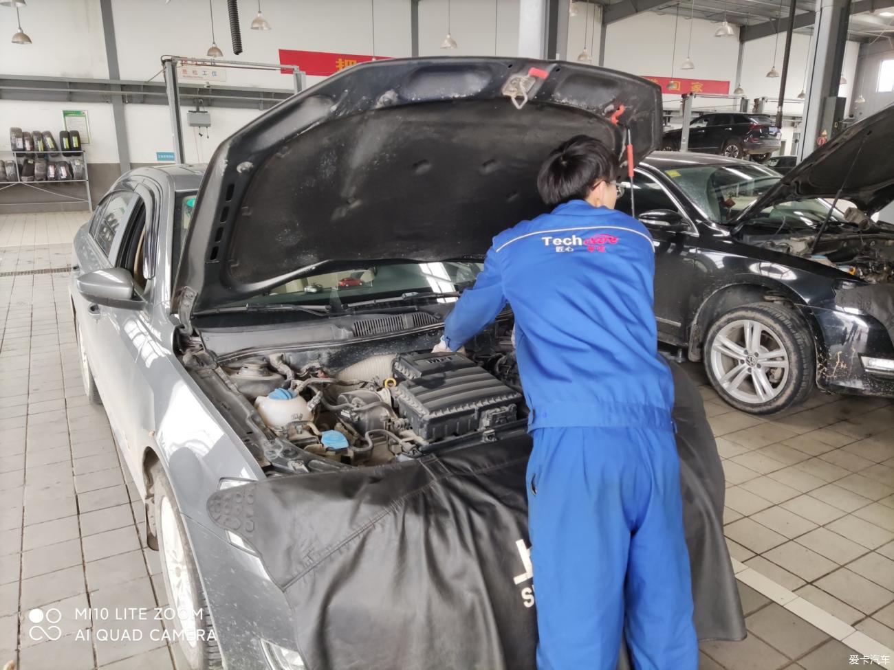

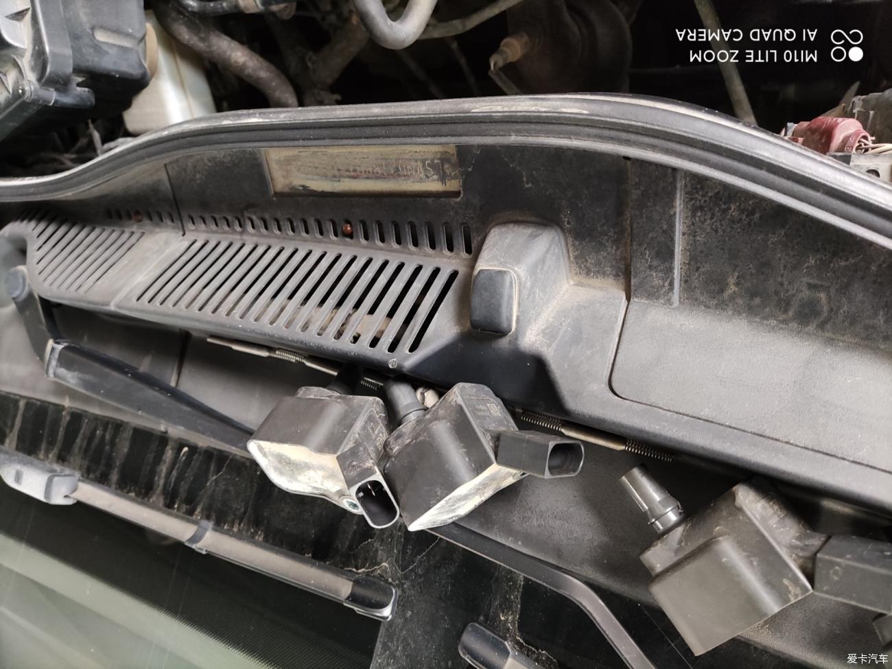

开始拆卸发动机盖以及相关连接点

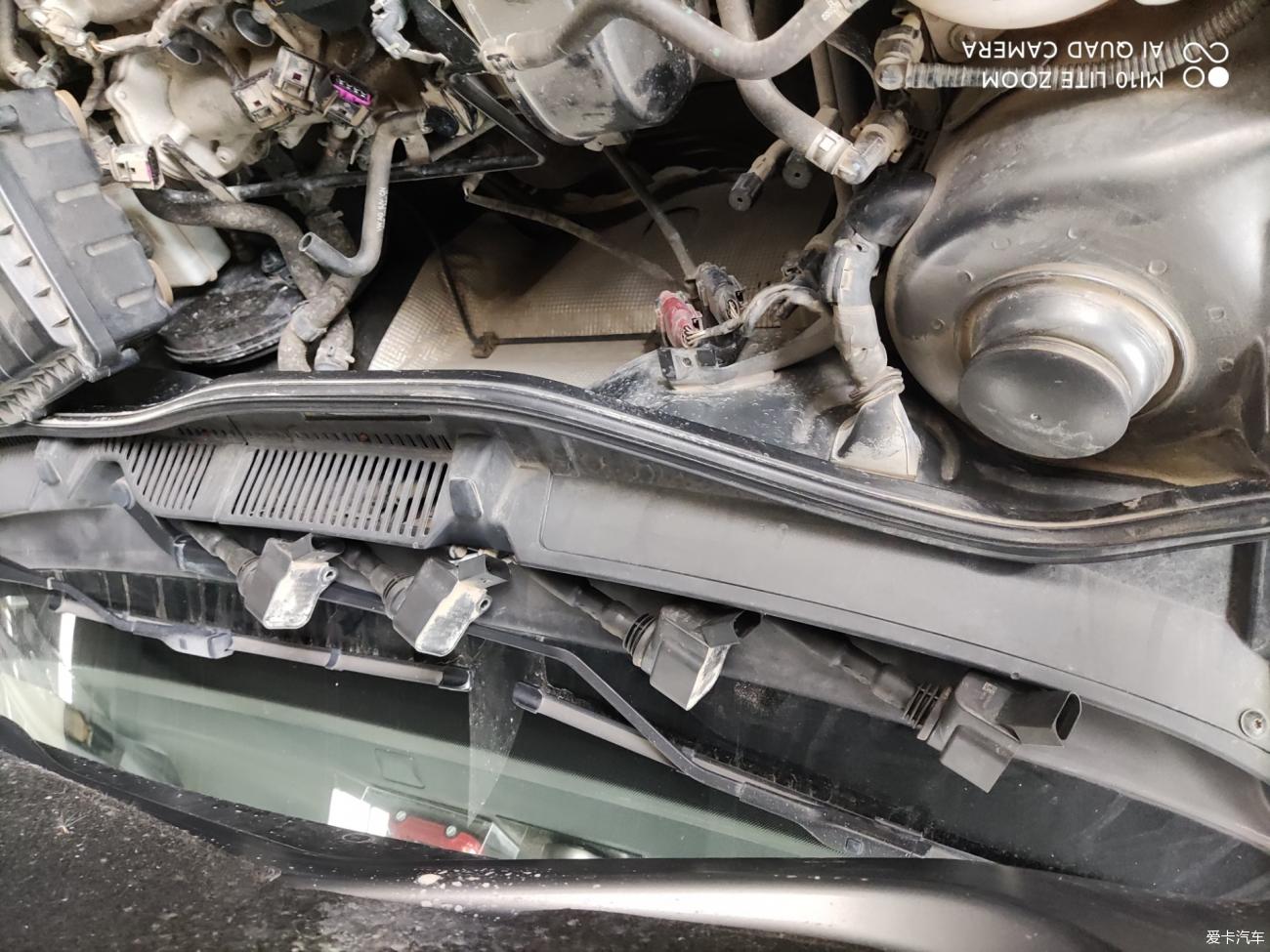

将连接处的电源线拔开

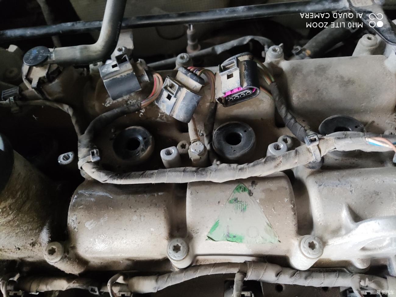

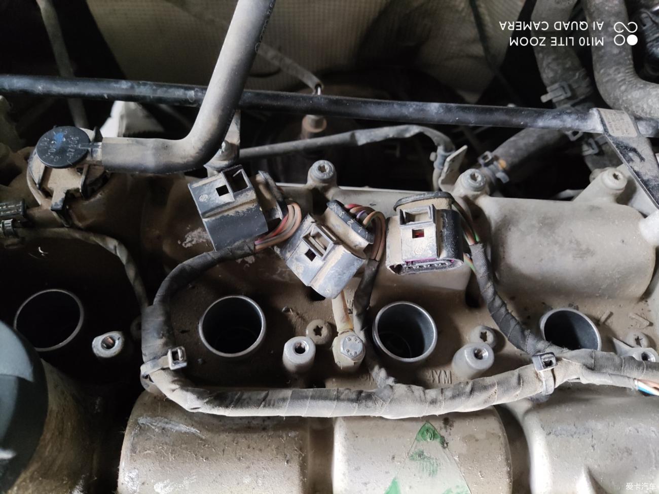

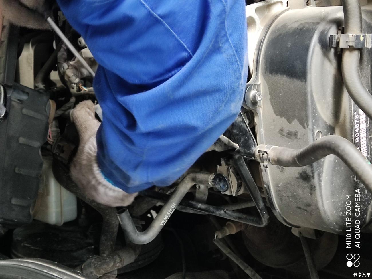

拆卸的火花塞一共有四个,都在这个位置下方

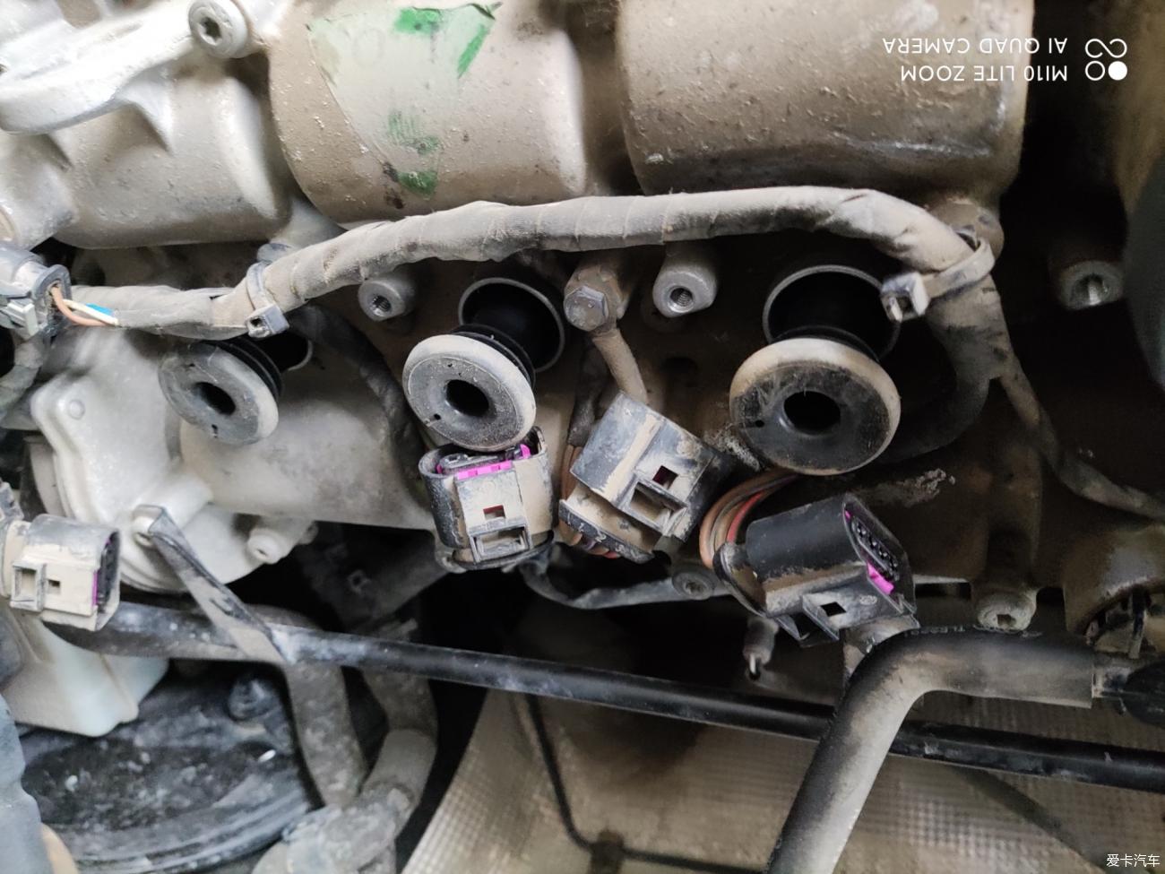

这个时候,上面的塞子一样的东西以及被拔掉了

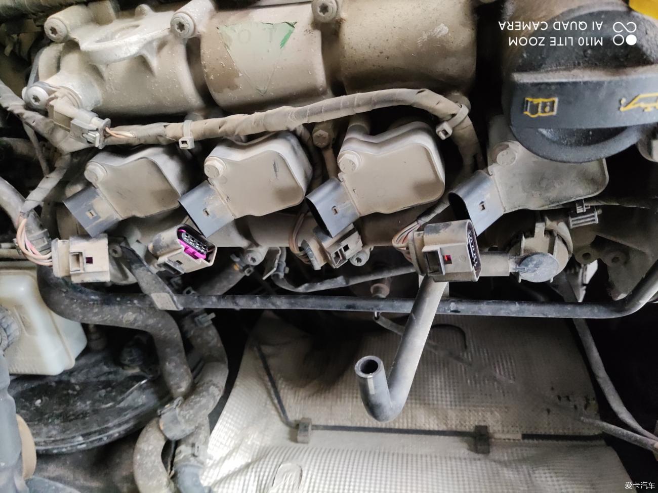

一共是四组包括弹簧
继续起开
火花塞就在这个下方

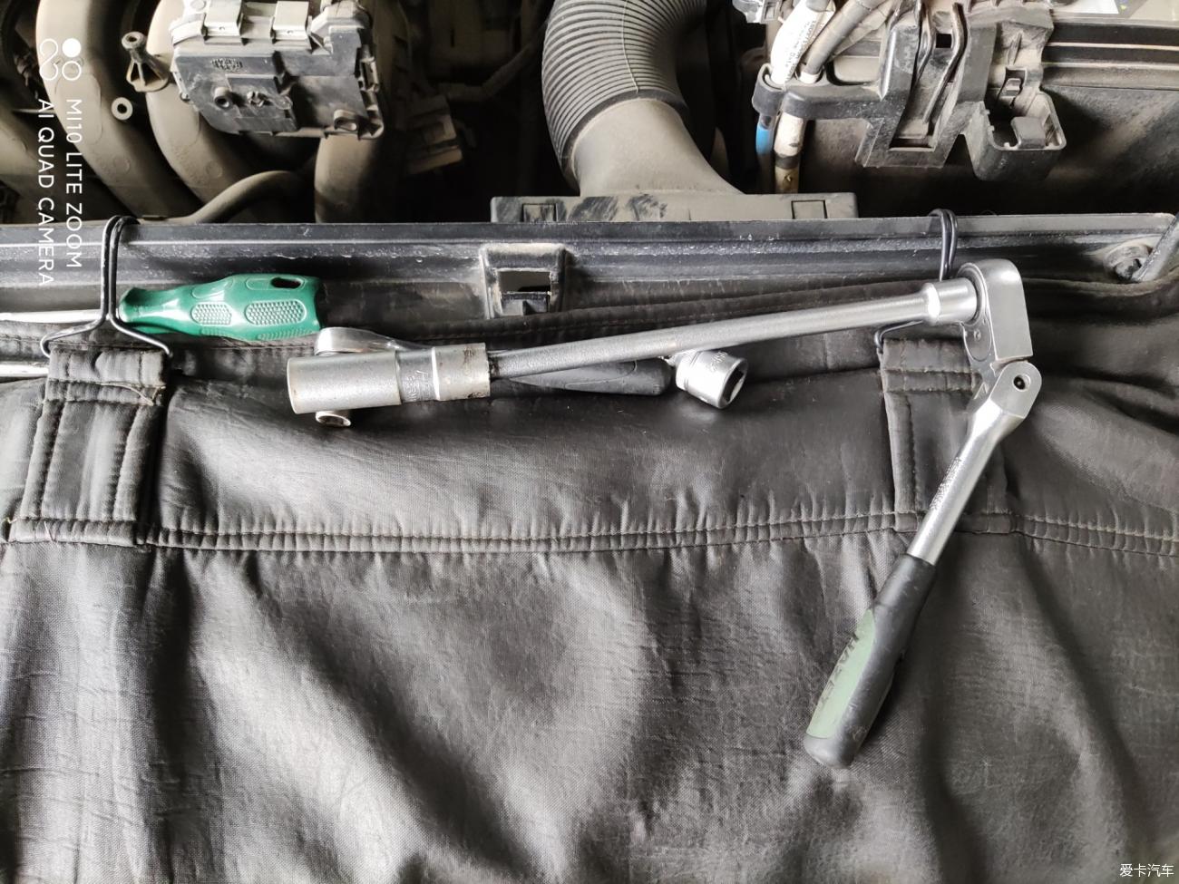

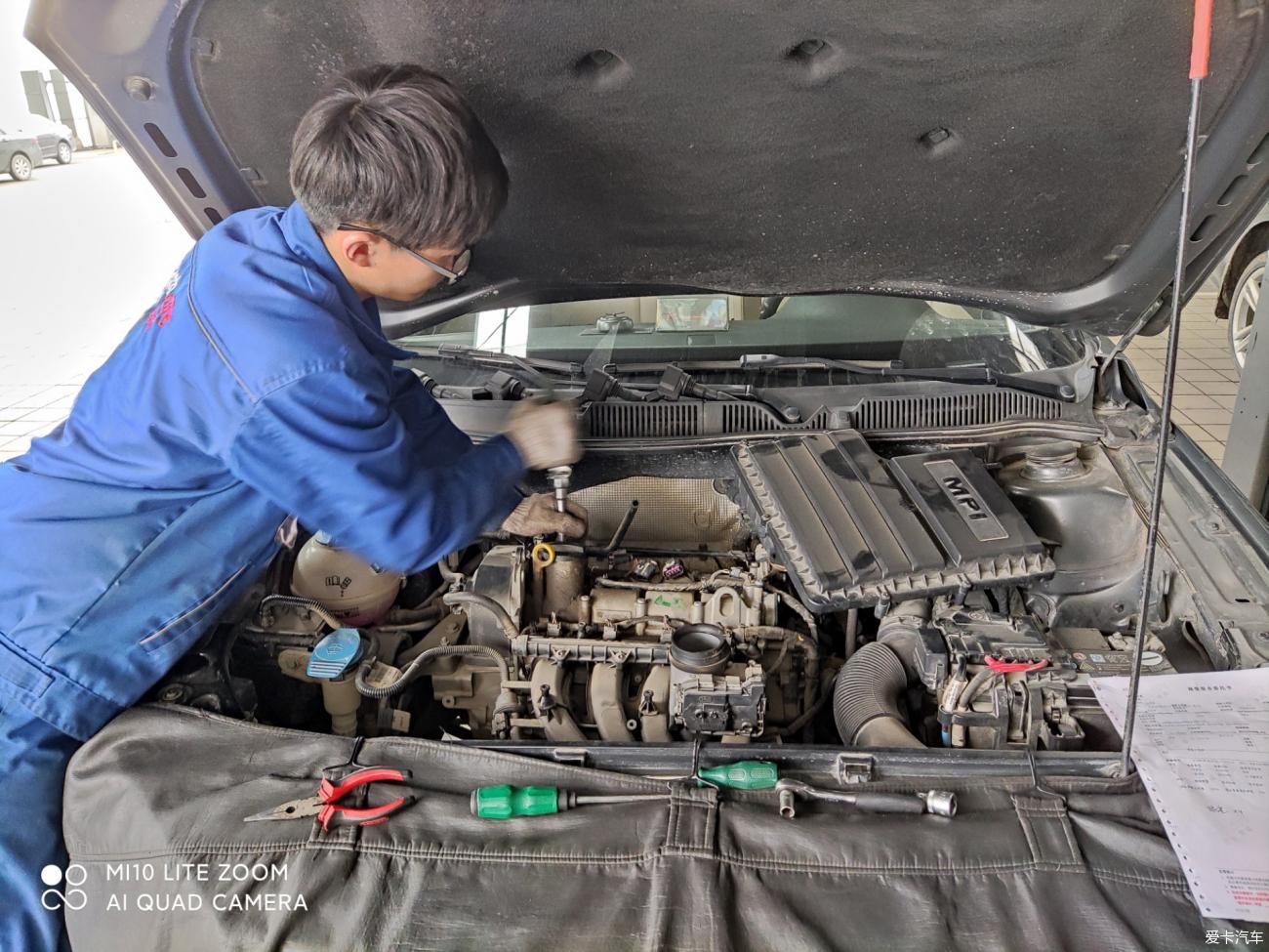

用到的相关工具设备

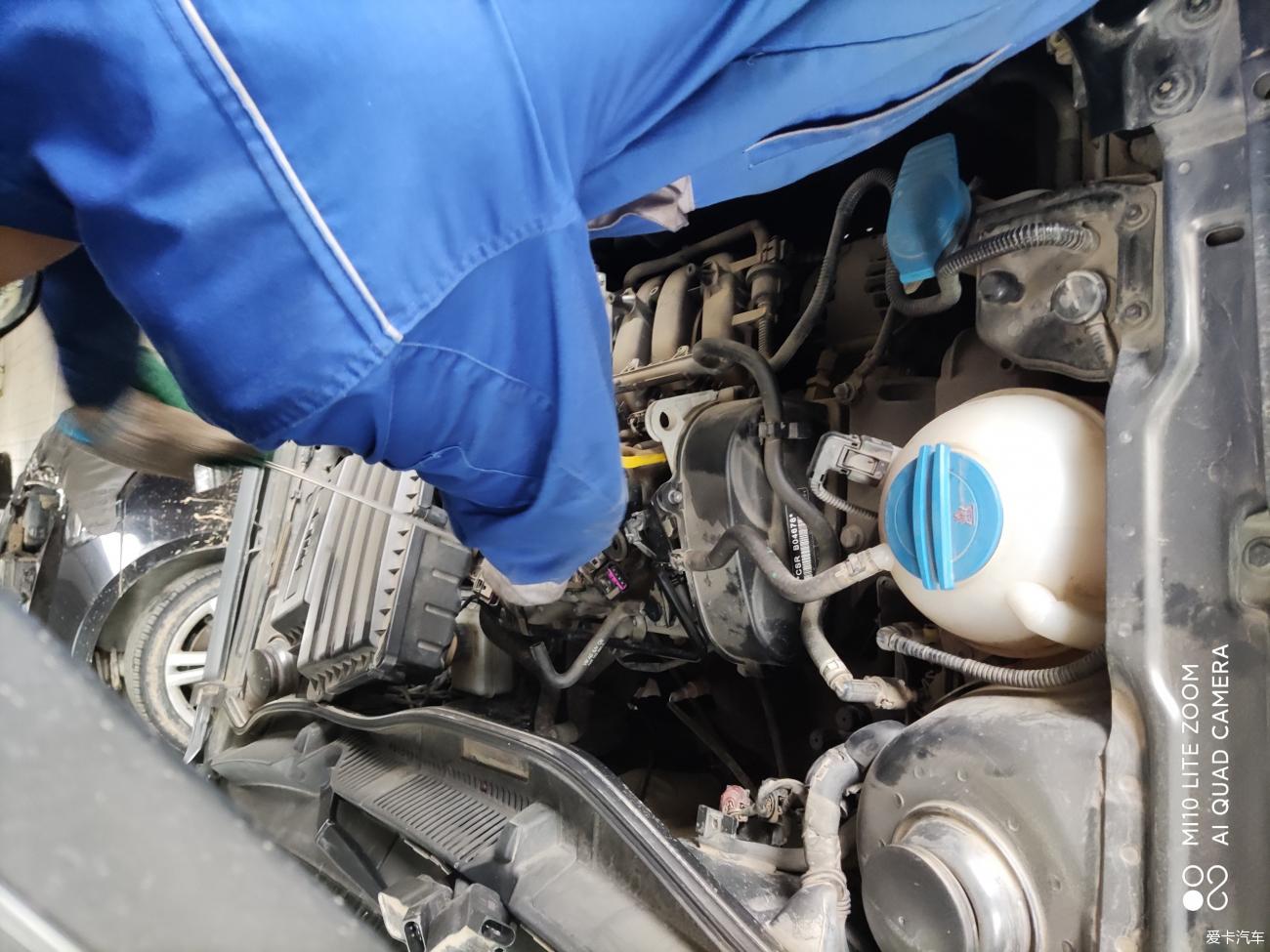

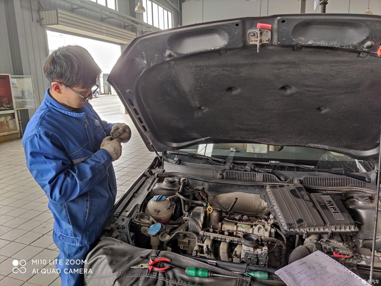

小师傅很细心,将上面的部位组装好
用专用的设备开始拔取火花塞

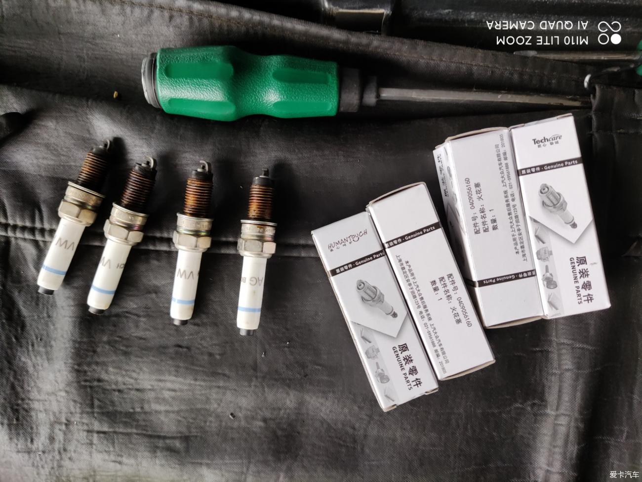

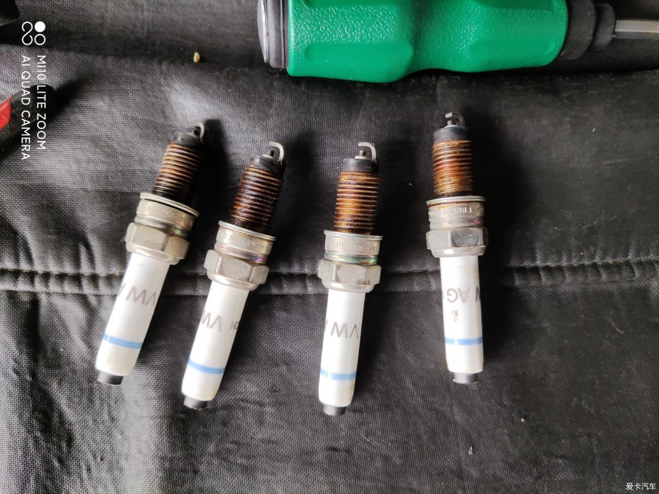

四个旧的火花塞就这样被取出,看了下,还能使用,如果迟点更换也是可以的
新的火花塞,一共四个
师傅按照相关步骤,一个个进行安装
一步步沿着原来的样子进行恢复
安装完毕以后,试着进行打火,相应很快,完全没有问题

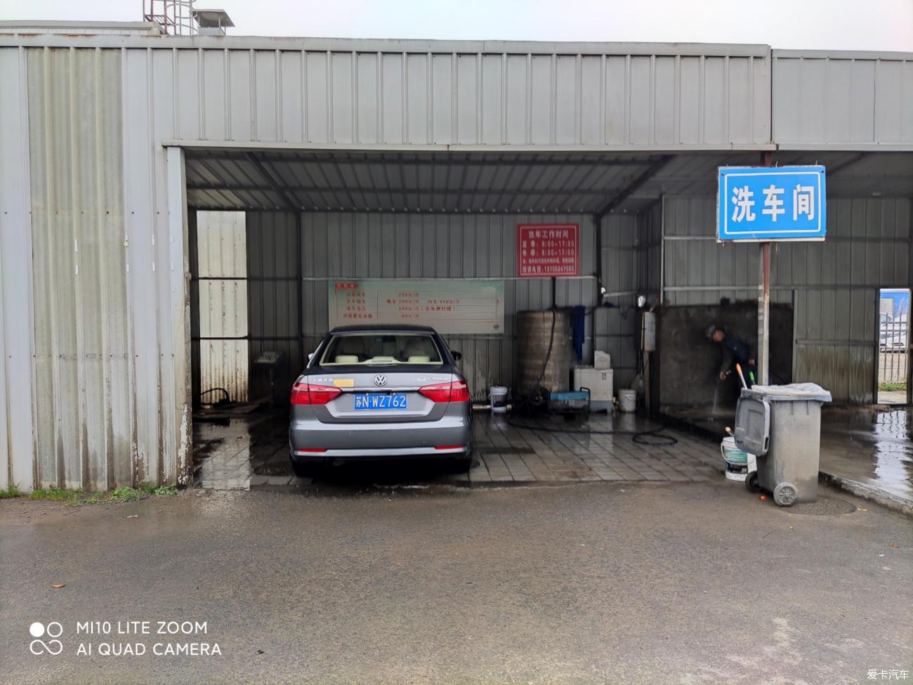

好久没洗的车子也被店里洗刷的干干净净
