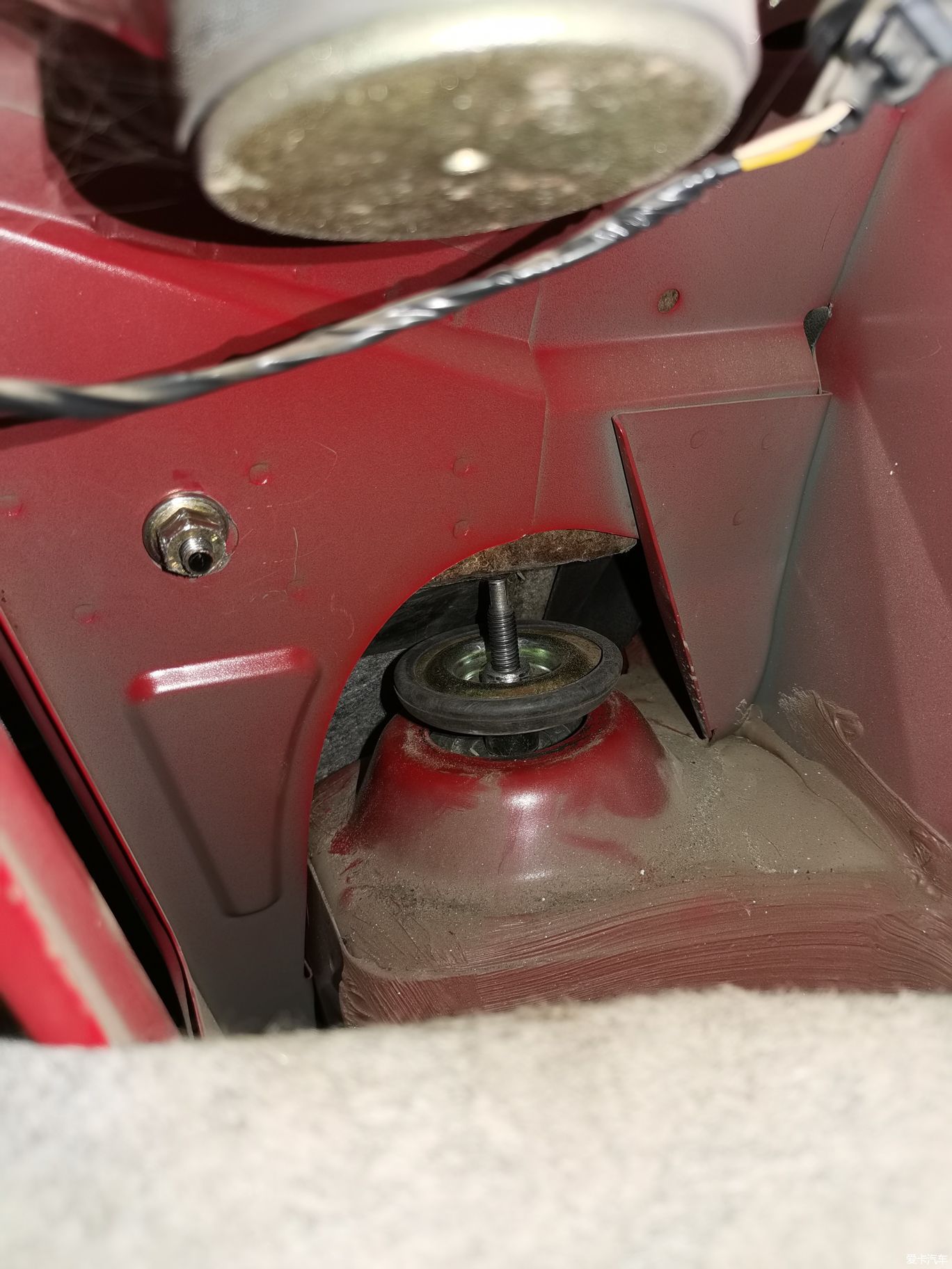

目前右后减震已全套换新,但不知什么原因,无法对上减震总成束缚,可以随意上下攒动,多次拆解,左右对比,都没发现问题所在,跪求朋友们分析分析
塔顶间隙,且无束缚,可以上下随意窜动

弹簧短了

引用 xuser11573573 于 2021-04-15 23:32 发表的回复
问题解决了吗? 我2011年在修车厂换过两后减震,换后出现过你这个问题,是安装上的问题,重装后好了,具体原因我记不清了。到现在又10年了没出过问题。

弹簧长期使用压缩短了,前避震顶胶被压扁也会导致同样的问题
