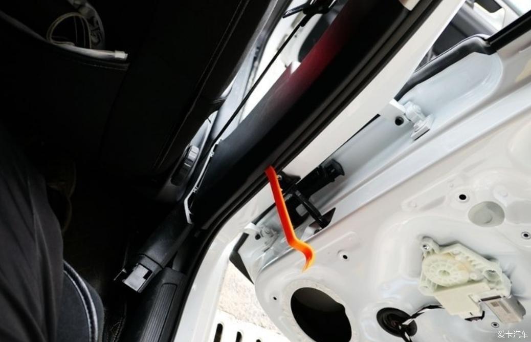

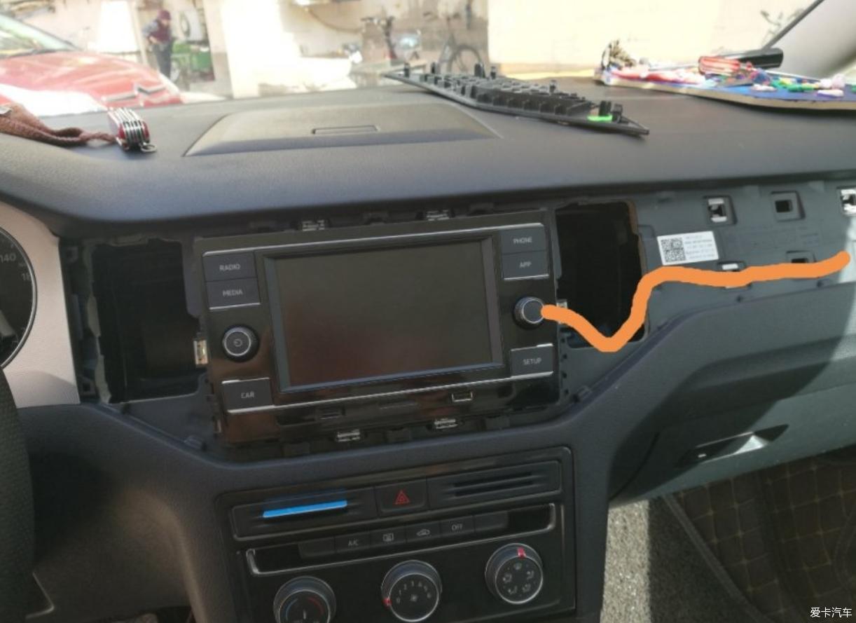

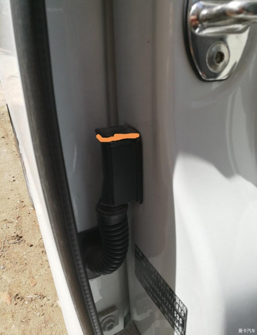

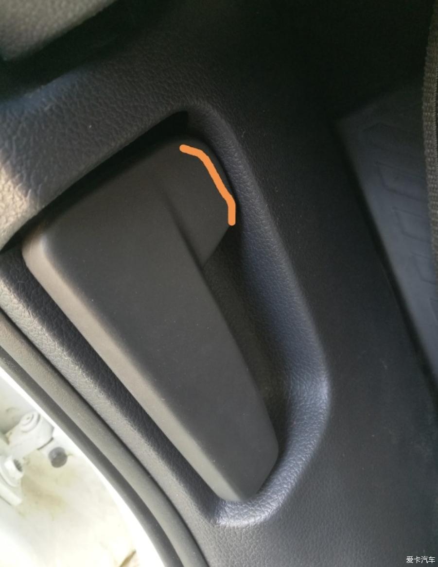

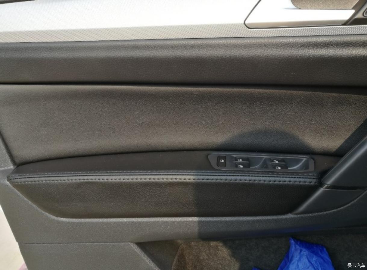

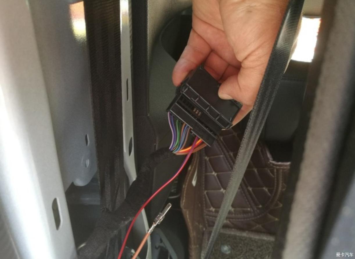

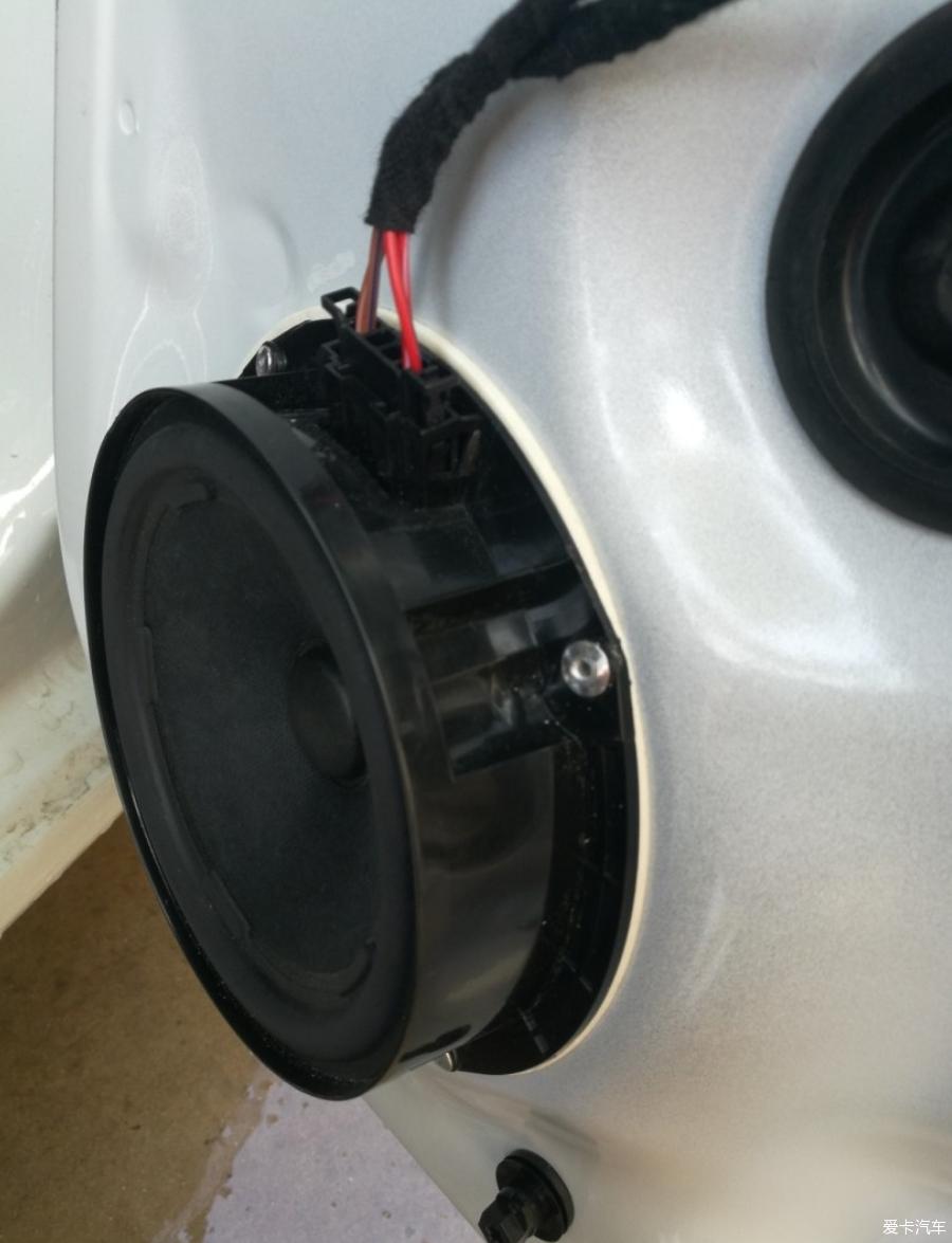

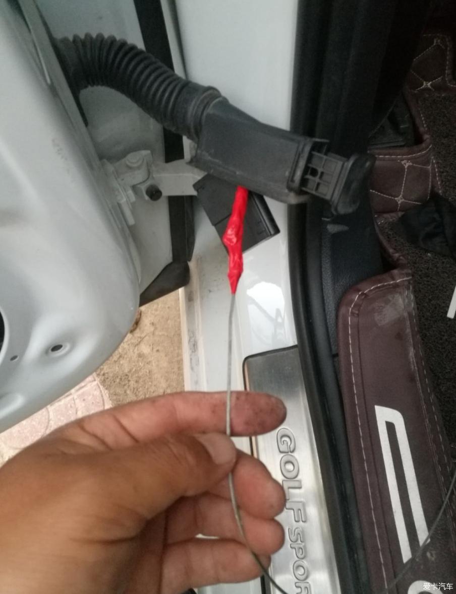

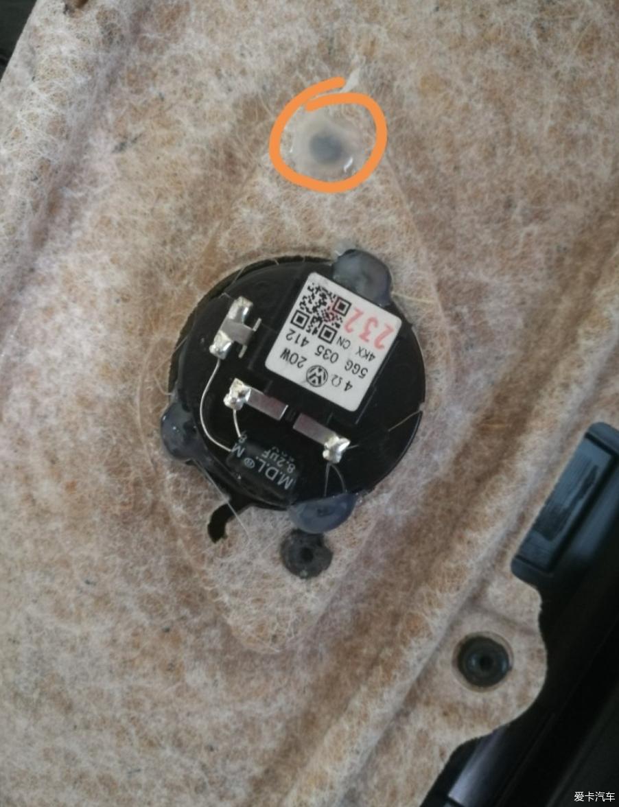

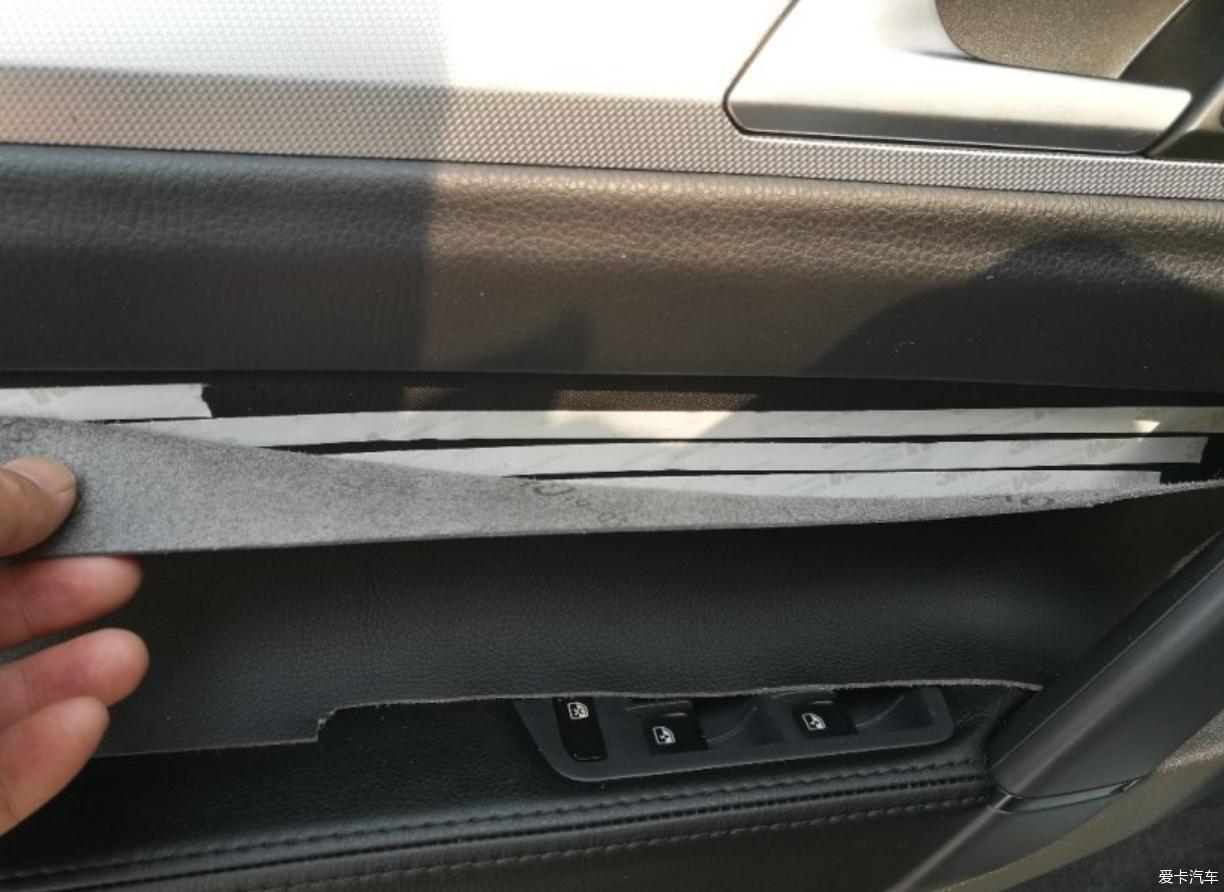

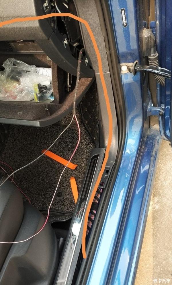

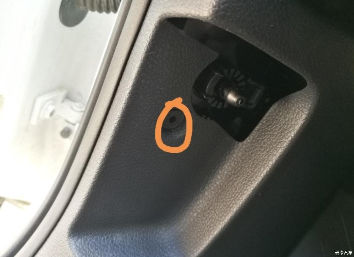

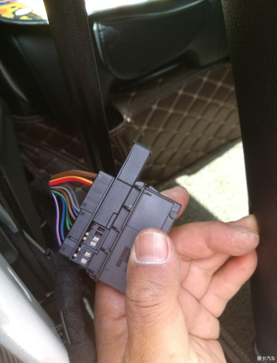

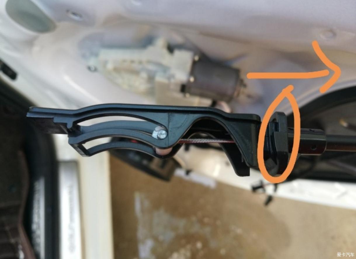

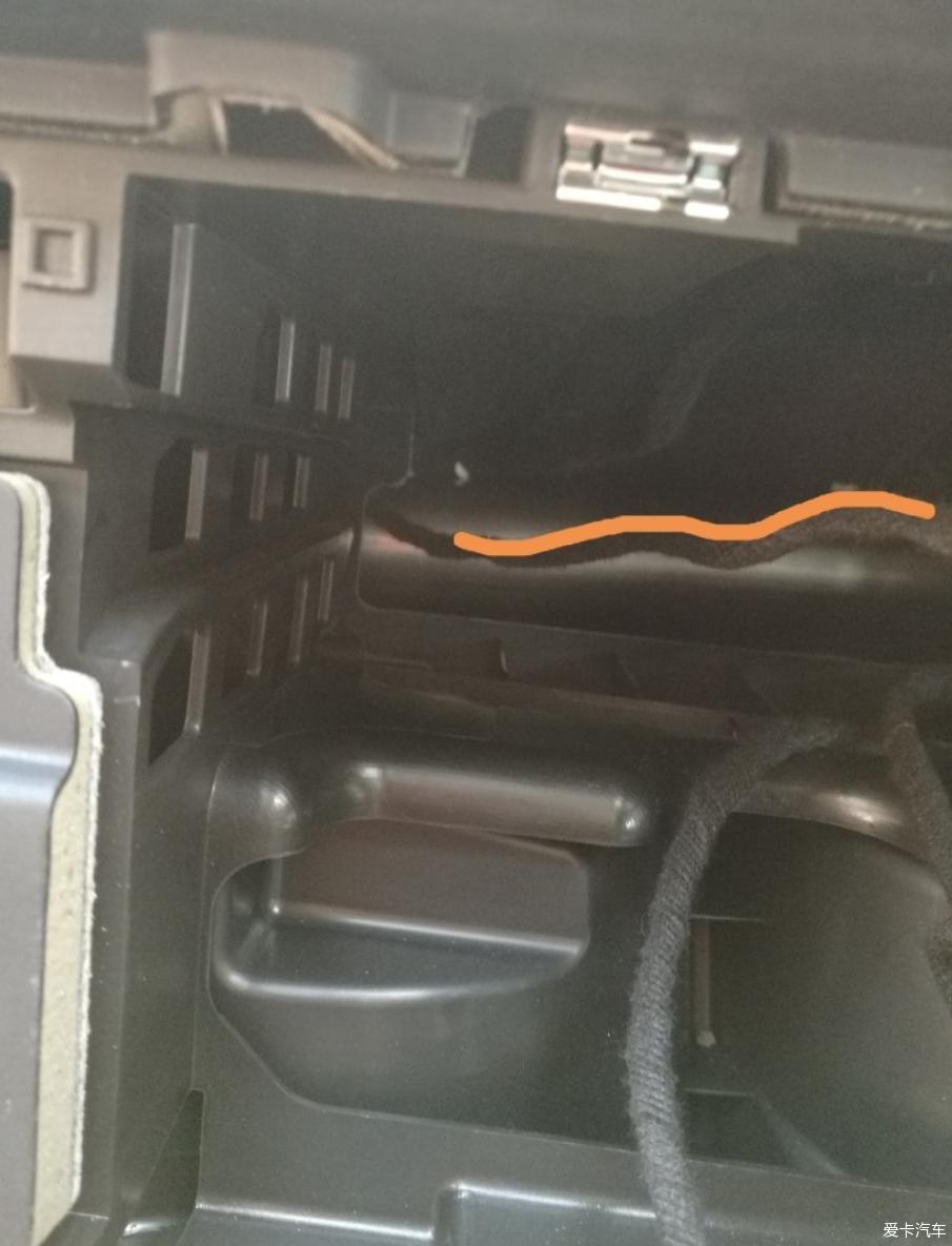

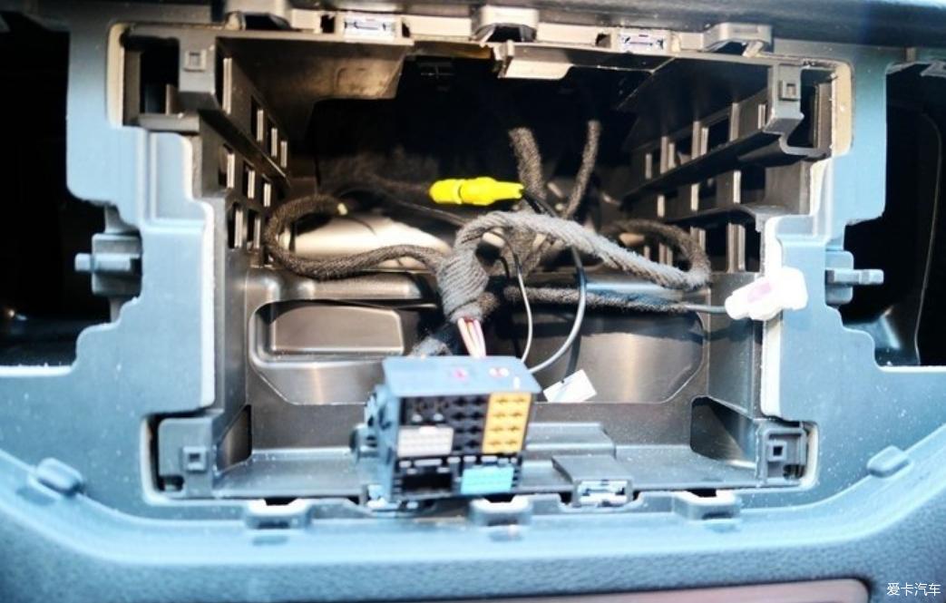

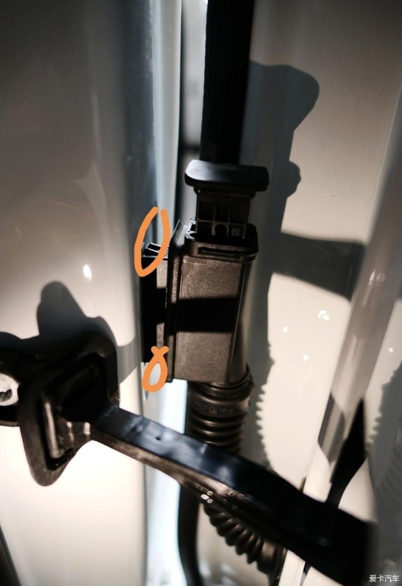

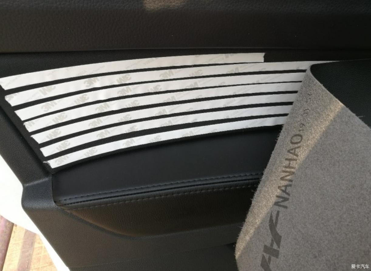

发此贴的目的并不是炫耀我动手能力有多高,而是为了活跃下高尔夫·嘉旅论坛的气氛,这个论坛快成了旅游板块了,为了这个论坛不解散,希望大家也都多发贴子。自从自己动手加了多功能方向盘和定速巡航后,感觉拆车能力大增 ,所
以就把门板皮包上了,包门板皮的贴子有很多也很详细,我就不多说了。言归正传,我家孩了
坐上车就要听音乐,因为后面没有喇叭,她总是往前探身子,要不就让我开大声音。为了祖国未来的花朵能做到葛优瘫在椅子上听音乐,所以下定决心加后门喇叭。我不是发烧友不追求音质,但是还是觉得原厂比较好点,应该能和前门的喇叭配套吧!所以我在闲鱼上花100元买了两高音和两个低音拆车喇叭,高音喇叭的三个脚都还有喇叭罩的脚呢我用磨石头的整形小电钻把高音喇叭的三个脚,磨出框来备用。在淘宝上买了全套的喇叭线花了60元。我因为是一个人加喇叭,所以没怎么拍照片,我去网上找了些别人的照片用,网上也有加喇叭的贴子,但是有些小地方说的不是很详细!我这个算是个补充的贴子吧。我是分三次搞得,先连车机到两个B柱的线,这样不耽误你用车。在一个一个车门的搞。下面上图~
