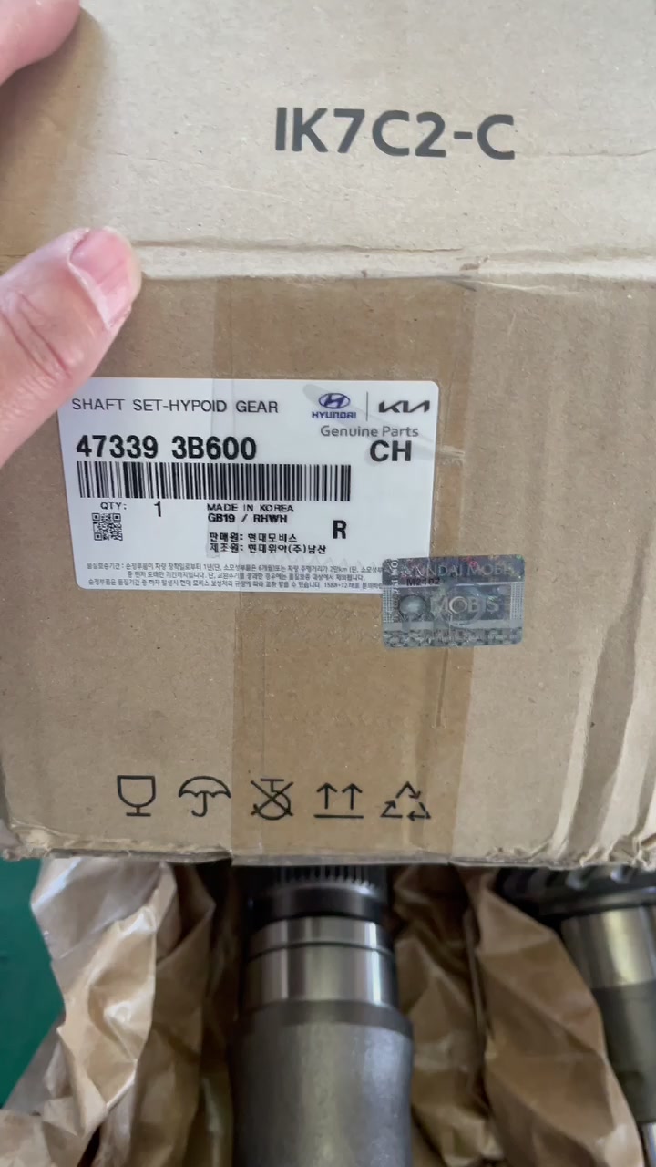

如题,N前年呼吁大家这车分动箱有设计缺陷,结果很多人嗤之以鼻,从17年开始我们就开始经常修格锐,新胜达还有索兰托四驱了。修四驱我们是认真严肃,专业严谨的

车友们 一定保养,假如里面已经磨损了(尤其是磨损很大的,那么后期很快就磨平了)

修四驱,切记,公齿 母齿都必须换!!只换母齿,还用原来的公齿(即便是公齿磨损再小。)那么新的母齿与旧公齿配合,肯定间隙大,那么车在每次启动行驶的瞬间,公母齿之间的冲击力会很大,因此母齿很快就又被打磨平了,最终四驱又坏了!!!最近遇到好几起修好四驱没换公齿的车,前后有的不到1年3万公里,又废了[捂脸]
