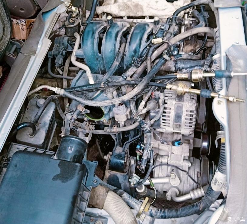

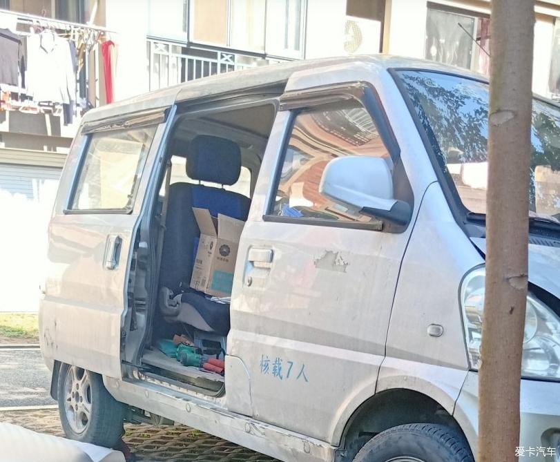

10年3月份购进的老款五菱,开了快11年,10多万公里了。由于前几次修理厂给维修,防冻液水壶几次给加了水,我们这里冬天也不是太冷,所以没有及时更换防冻液。去年年底,几十年不遇寒潮来袭,车停在小区露天车位,几天没开车。等到要用车时,一发动车子一听声音不对,好像水壶那里呼呼的吸进去的声音,马上关掉发动机,打开机盖,水壶里一点水也没有,再打开水箱盖检查也没有一点水,难道水箱冻漏了,于是拿来几壶水一直加水箱里,也不见满起来,车底下也没漏水,奇怪了,加进去的水到哪里去了呢?后来一想不对,拨出机油尺一看机油颜色,完了机油严重乳化了,机油进水了。打下油底壳放油螺丝,着先出来两大盆水,最好才出来奶油一样的机油!  那肯定是发动机冻坏了,找了几家修理厂,都说要换发动机,最少4,5千,还说不值得修,要拖车拖过去也麻烦。年底了很多修理厂都很忙,都不愿意给你大修发动机。加上自己年底也很忙,过完年,有点空了。想想自己20多年搞维修的经验,一般工具都有,又网上买了几样专用工具,求人不如求己,自己开干了。
用了两个千斤顶顶起来,怕不安全,四个轮胎都用石头顶牢加固。安全第一。

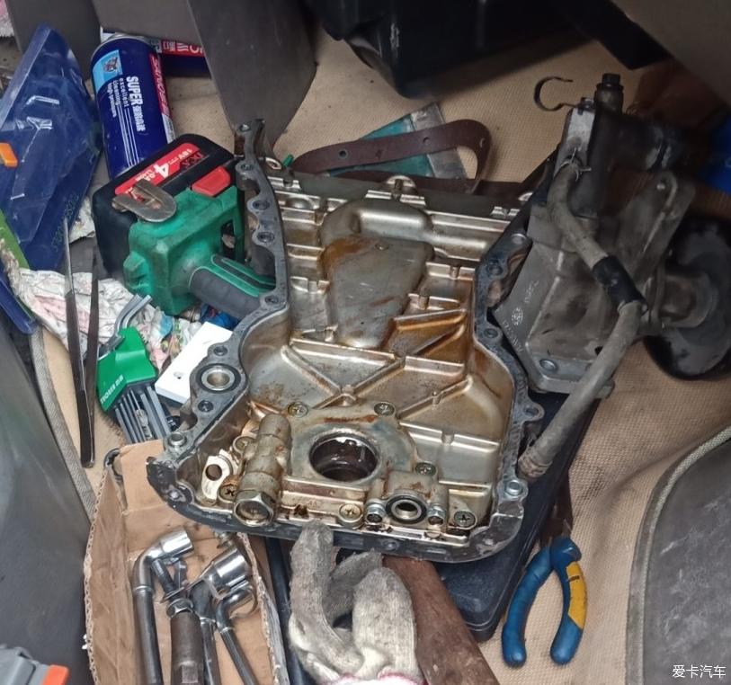

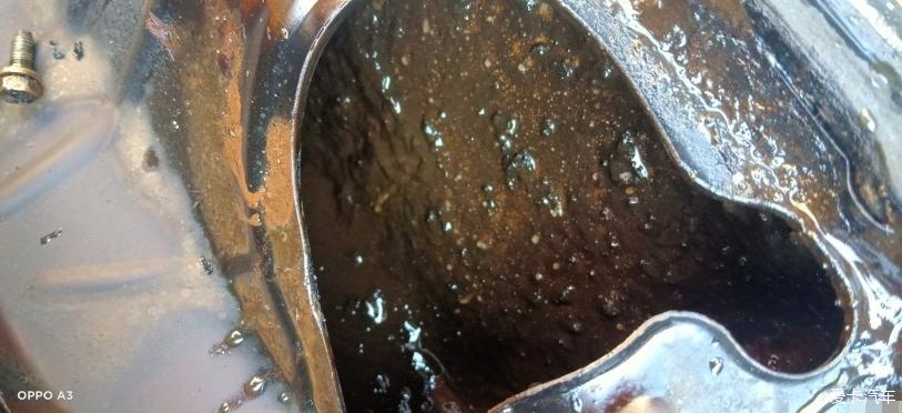

之前几次叫修理厂保养,叫他们把油底壳拆下来清洗一下,都不愿意给拆,螺丝拆完还是撬不下来,只能加热法了!氧焊烧怕不安全,只能热风枪干下来!

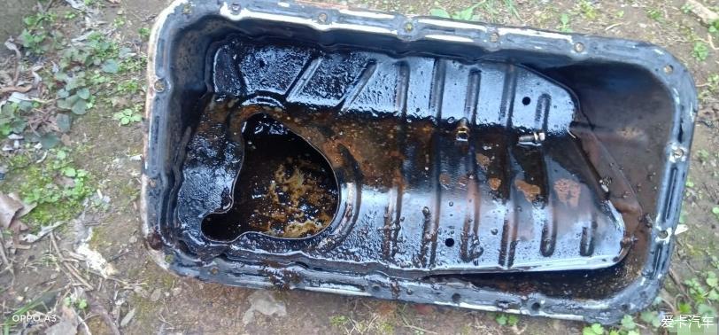

油底底干下来了,也太脏了。
来不近距离特写

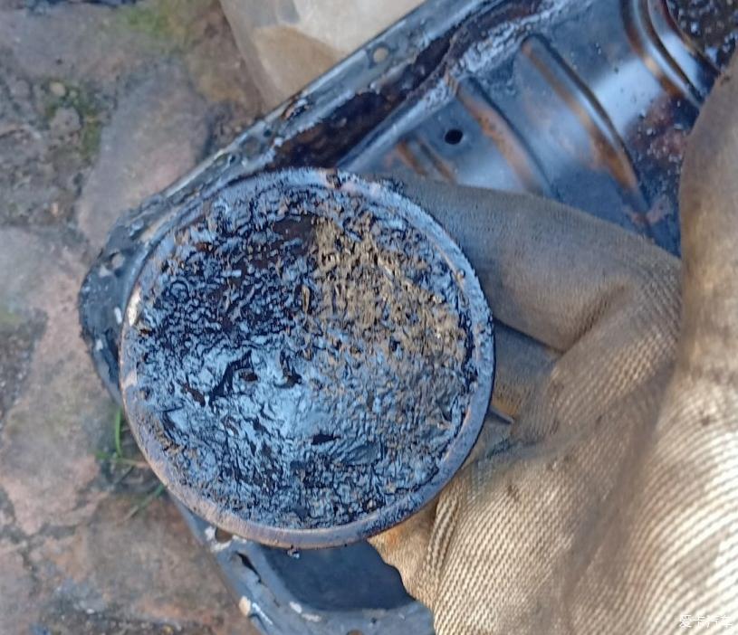

机油滤网也几乎完全堵死了,这次不坏,我估计也迟早要拉缸!
这是清洗之后的机油滤网,现在应该通畅了吧。

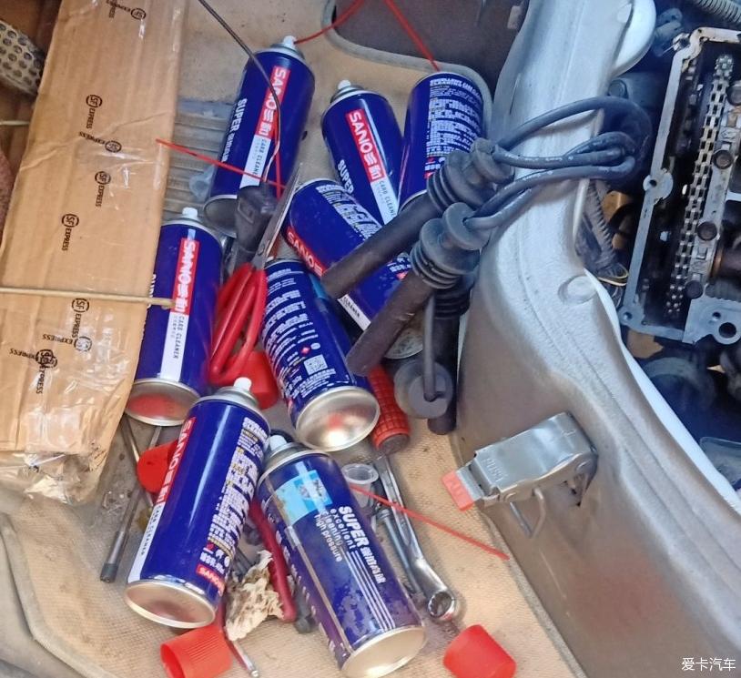

化油器清洗剂直接搞了一箱24瓶。120多块一箱。

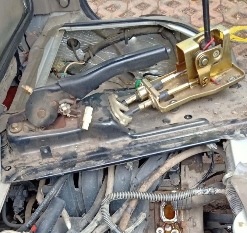

拆水泵,发电机,压缩机支架。

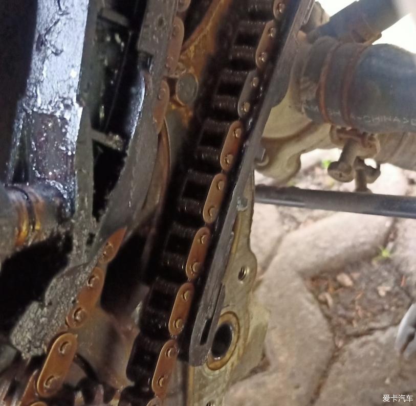

拆下正时链边盖。
正时链条拆下。

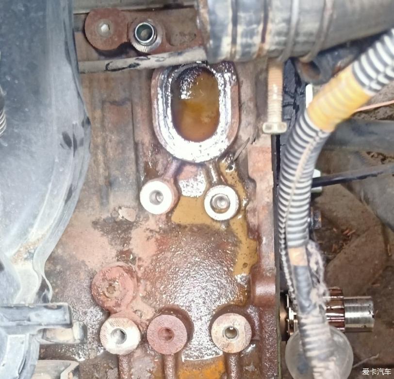

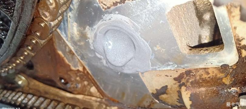

水堵顶出,用胶粘上,外面也凃上铸工胶,确保万无一失!

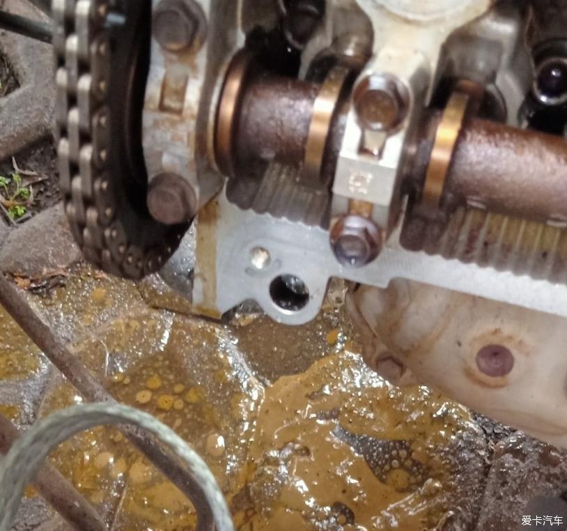

油路进水,水路进油,洗出来的不忍直视!

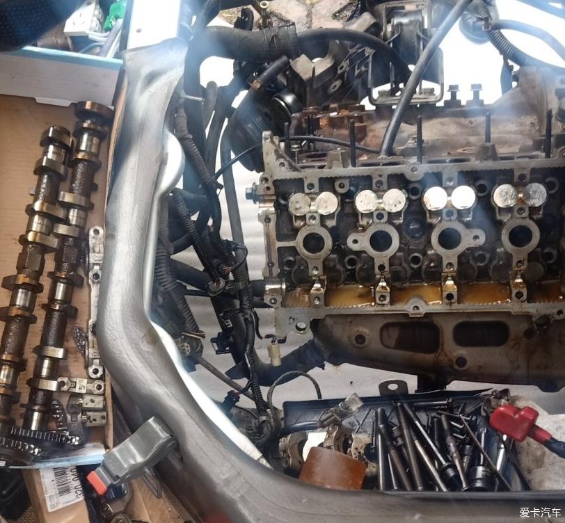

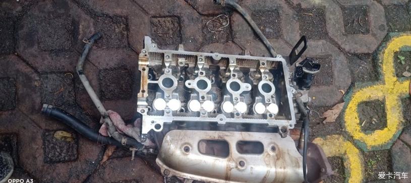

一步步开拆。
继续拆。

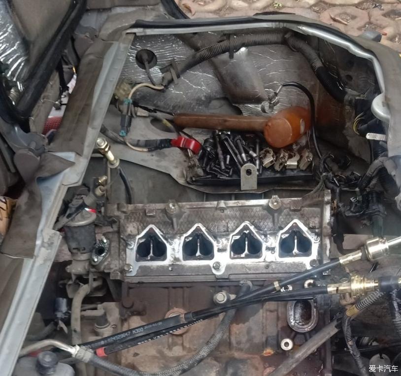

缸体干下来了。
四个活塞结碳很少。

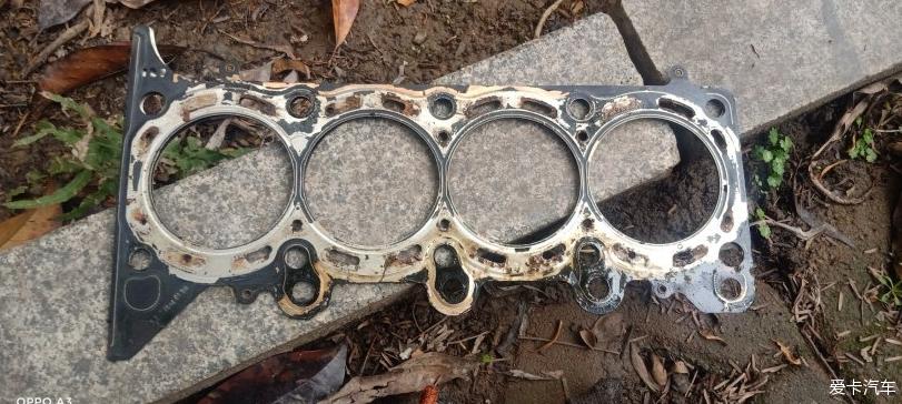

缸垫也换新。
一步步装回去!怎样对正时,网上有资料,五菱荣光论坛上也有大师发过了,我就不发了。有朋友想大修发动机的可以私信我。可以单独私聊,与大家分享经验。
