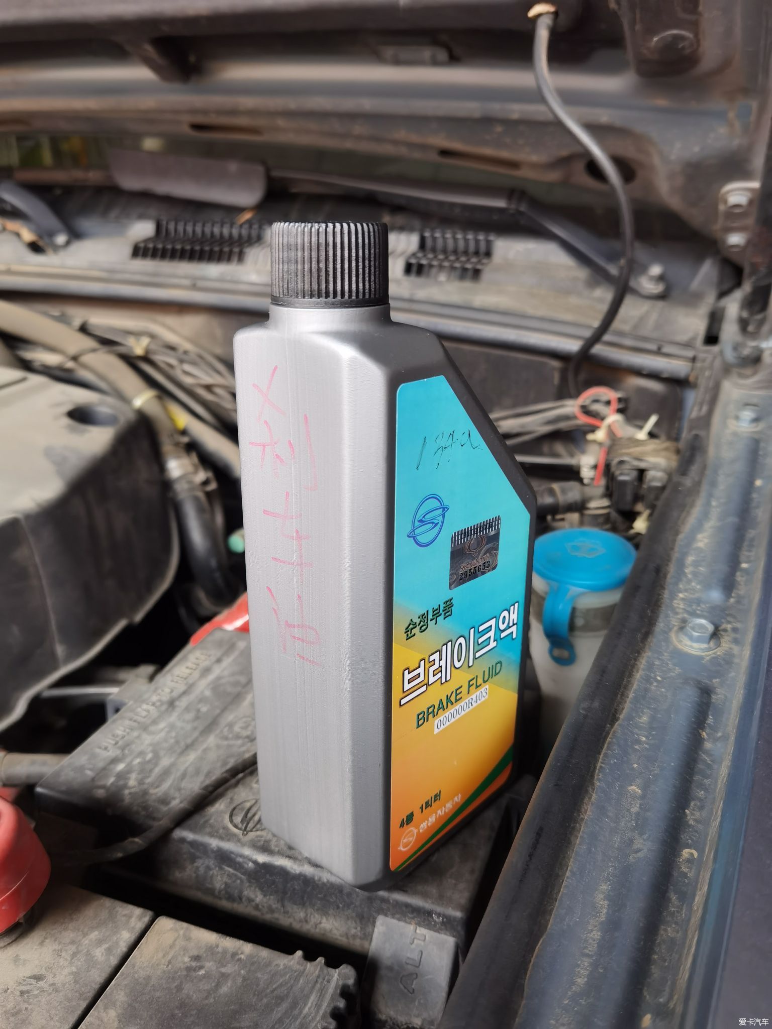

今早上早早起来就到店里和师傅碰头轻点材料和备件并交待任务,师傅很专业,不用怎么多说,清点一下发来的东西就知道咋干了,到了具体的油品时,因为都是英文,我对照清单把师傅不太确定的油桶上用记号笔给标清楚了,这回应该是准确无误了!
要换的油
滤器,胶套
手动标注

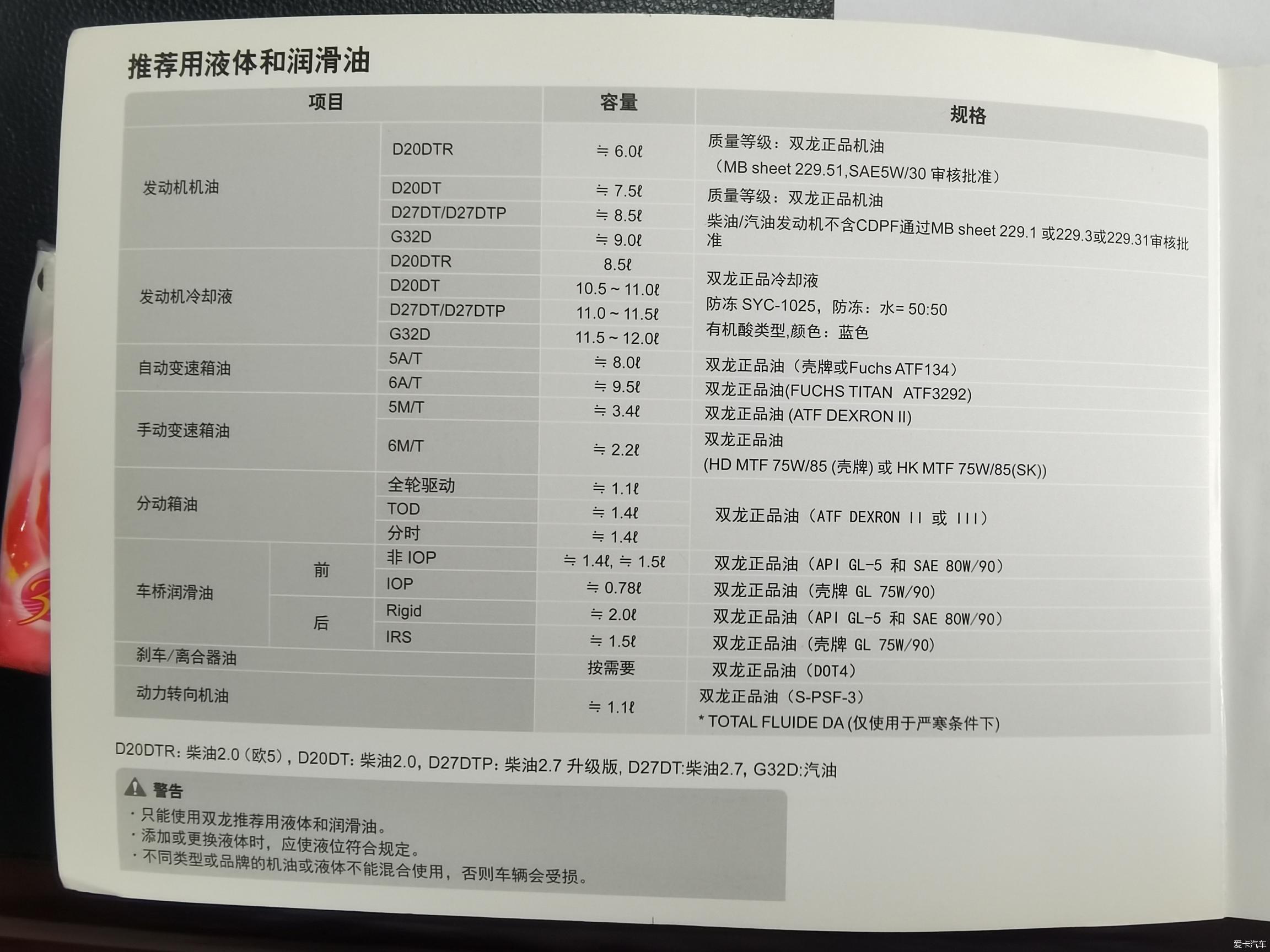

自己动手 丰衣足食,但我怎么记得分动箱的油和变速箱的标准不一样,要查一下手册。

发表于 2021-03-28 19:38    IP属地:未知
来自 爱卡Android版 发表于 2021-03-28 22:23    IP属地:未知
引用 狐飞 于 2021-03-28 16:23:19 发表的回复
的确不一样。

2.7发动机都是8升机油。

2.7T雷2油水如下图,分动箱油用自动波箱德士龙3标准即可,和助力泵油是一样的,但和双龙用的波箱油不一样。另外前后桥油选择也要注意一下。

我手册上只有分动箱这一页,没有变速箱的,我又问了一下店里的,说没事,就是一样的,搞不清楚了
