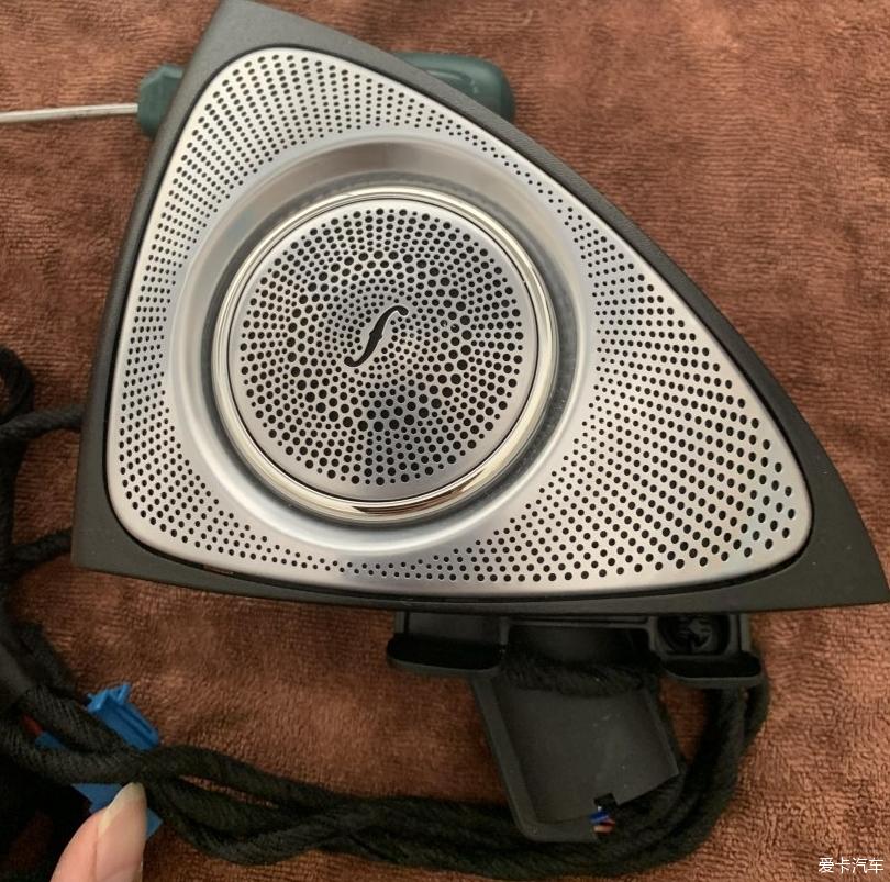

很多车主想改旋转高音,但是自己本身有柏林怕影响音质的,今天教你们把柏林的高音头装到旋转高音里面去,有手就行系列。

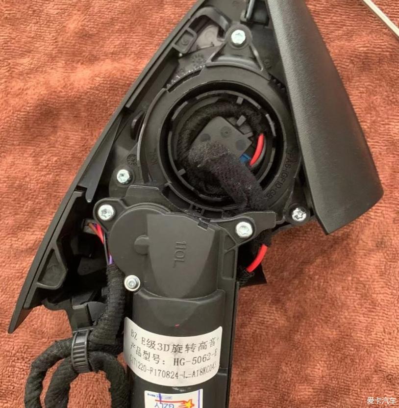

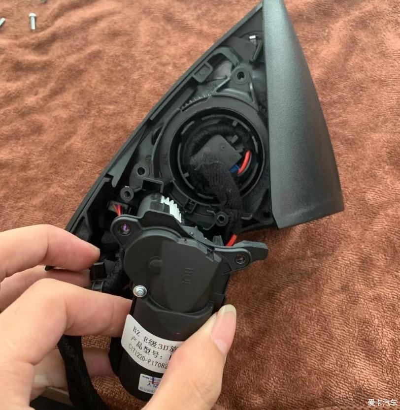

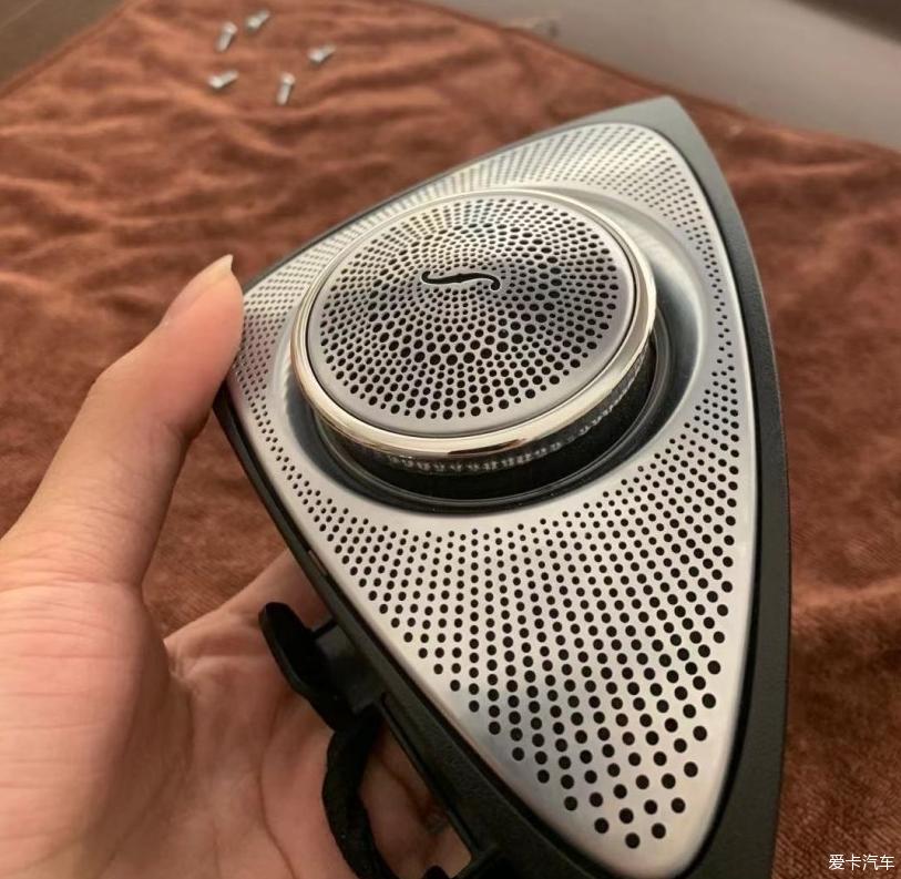

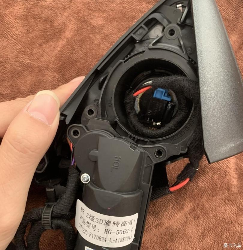

这是旋转高音的北冥,把5个大的螺丝松出来出来。
拆出来后,拿下电机就好

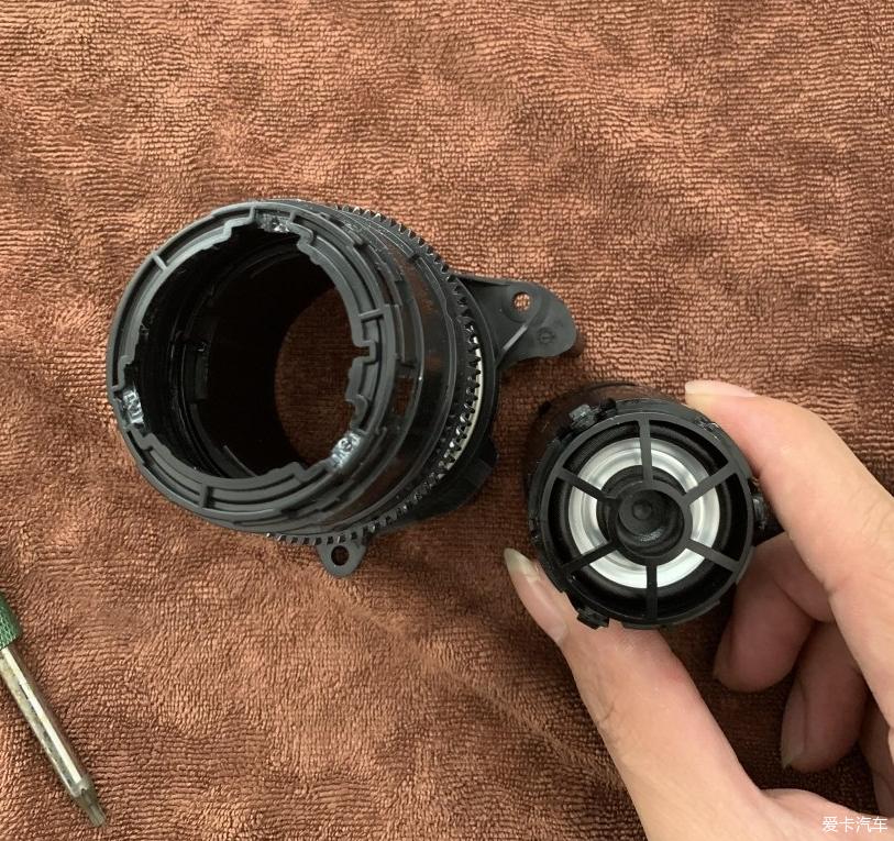

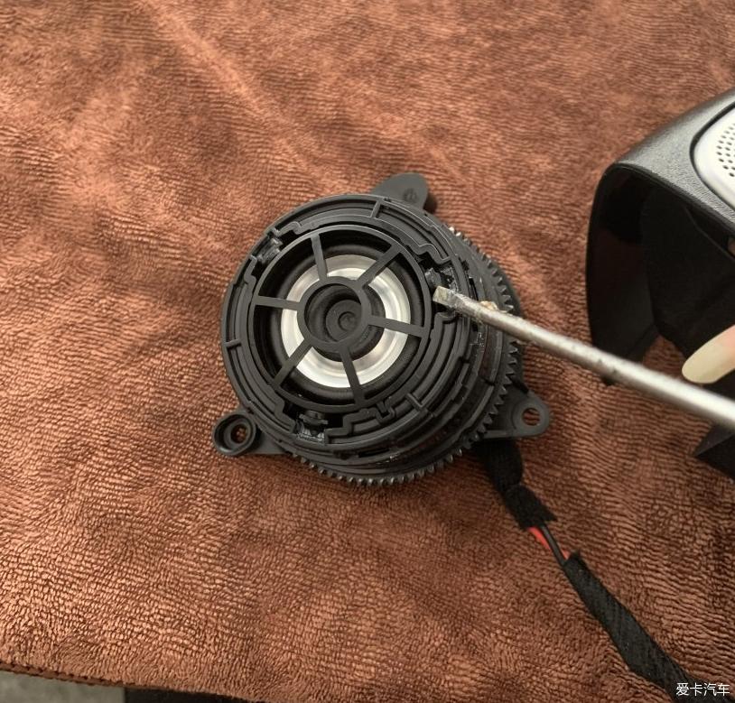

然后翻回来正面,顺时针把里面的高音头旋转出来

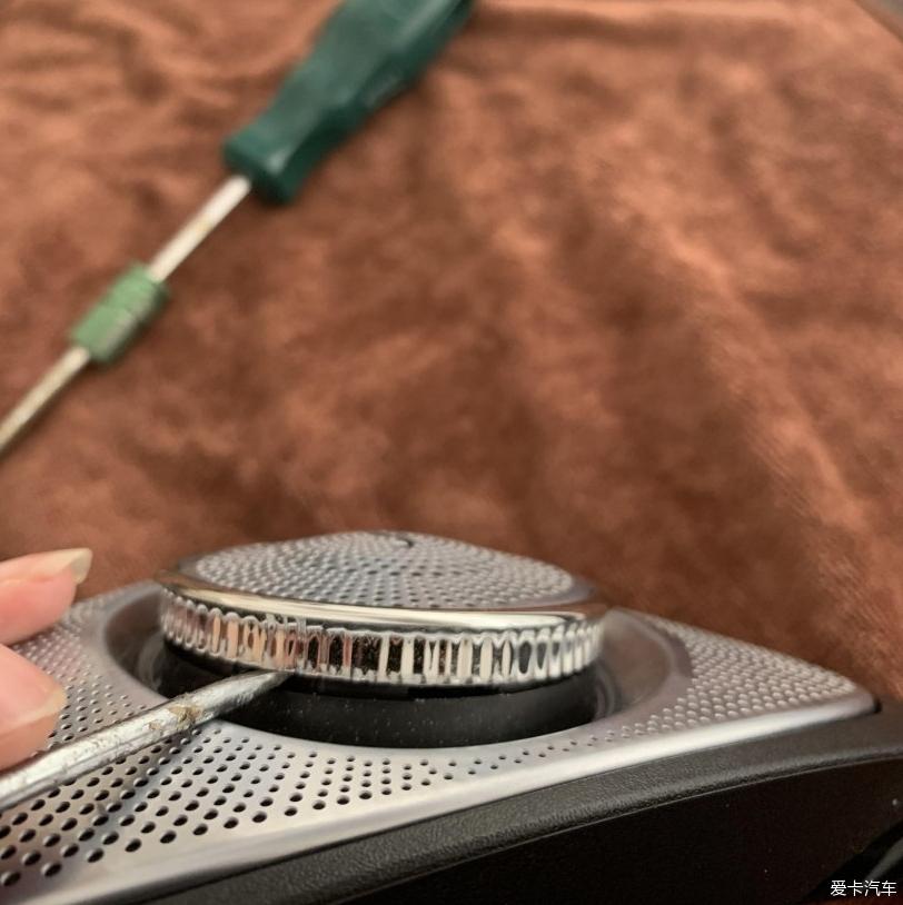

拿吧一字螺丝刀,把这个塑料圆圈撬出来,不然等下不能拿出来换高音头,顺着圆圈撬出来即可,很简单
这是撬出来后的效果,撬出来后,就可以把中间高音头的部分拿出来了

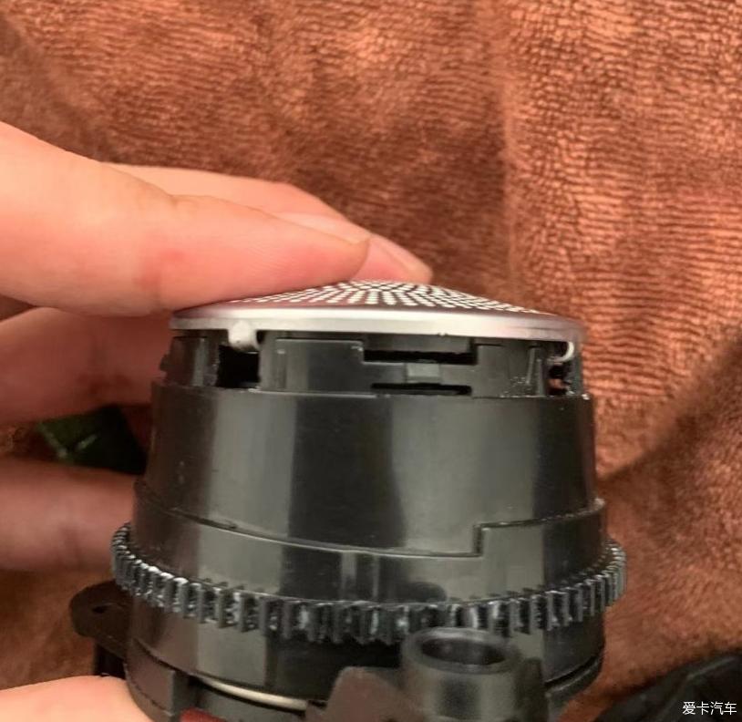

拿出来后,把银色的这块铁皮的扣子撬开,把铁皮盖子拿出来
盖子拿开后就看到旋转高音里面的高音头了,按照我螺丝刀指的位置,把三个卡扣往里按出来
拆出来就是这样了

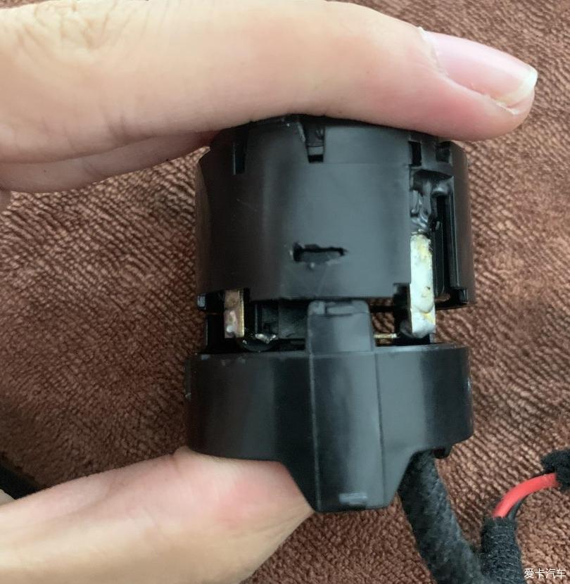

然后把高音头下面这个盖子撬出来,就能把线拔掉了

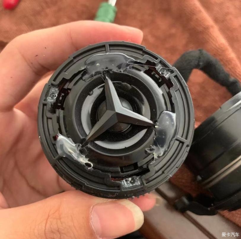

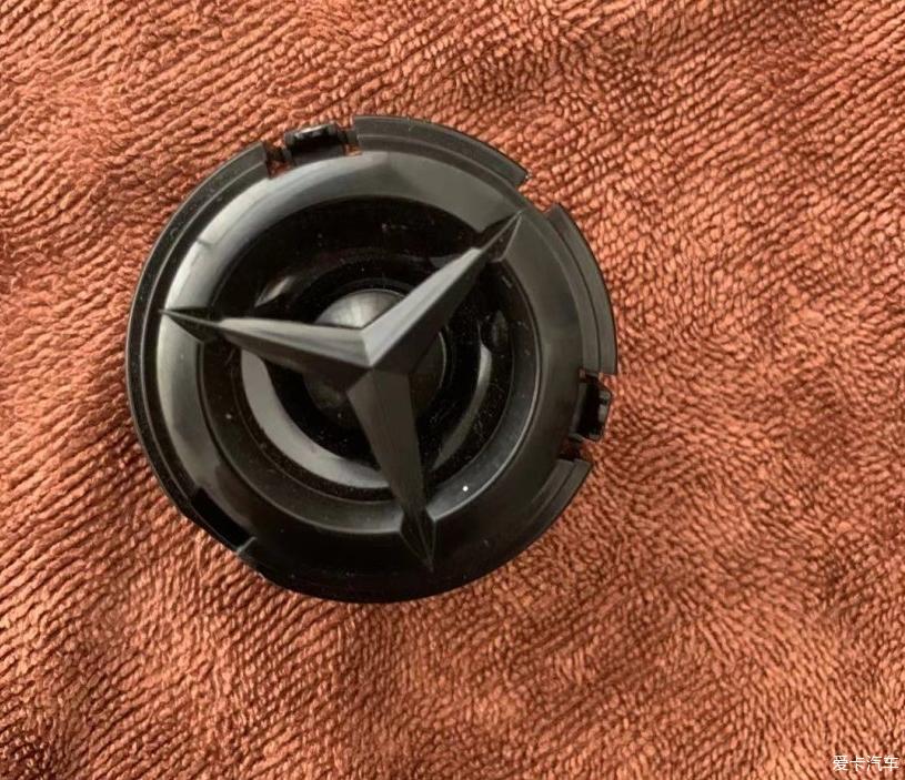

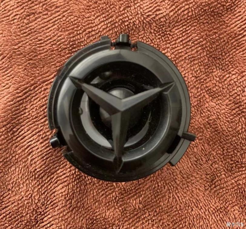

这个是我准备的高音头,把这个高音头一整圈吐出来的边边角角全部剪掉
剪成这样就可以了,剪刀边角是为了后期旋转高音在旋转的时候不会卡住,好多人没剪掉的,旋转高音老是会一卡一卡的转,所以这步很重要
剪好后就可以塞进支架里面,打胶了,这里最好用AB胶或者用焊枪点一下,不要学我用热熔胶,到这里基本就好了,后面开始复原

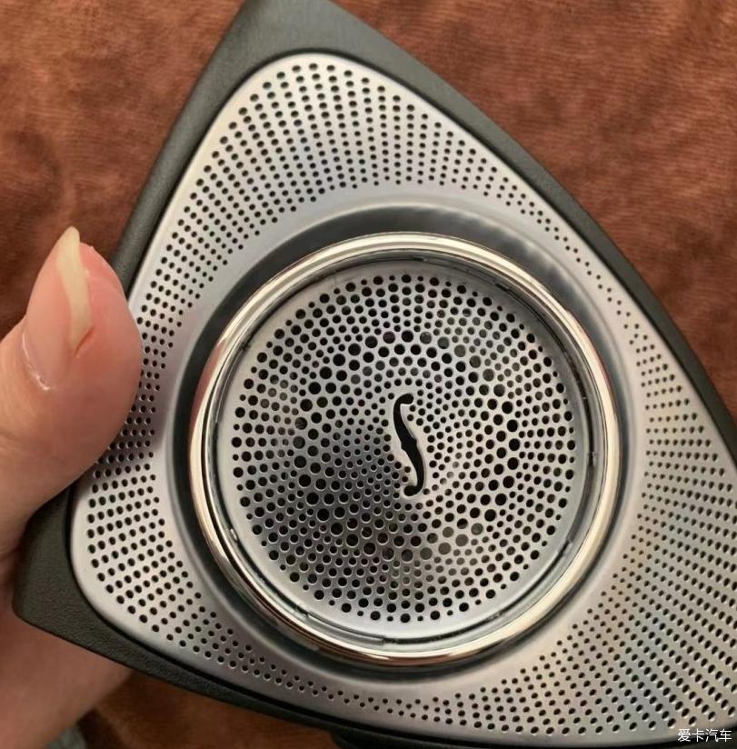

然后塞回去,在把高音头旋转出来,准备上塑料圈
塑料圈,放上去,摁下去就可以了
摁好后的效果,稍微调整下位置

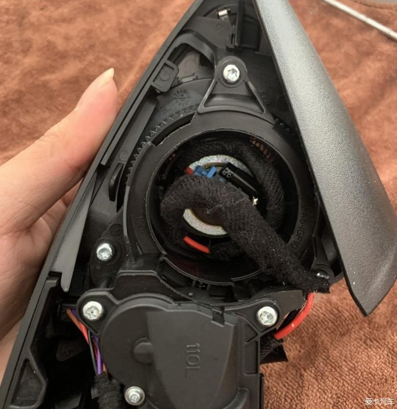

把电机上回去,然后就可以上螺丝了
上好螺丝后,把中间高音的线留长一点放在中间,因为后期旋转的时候会拉扯到,不弄长一点会卡住,到这里就好了

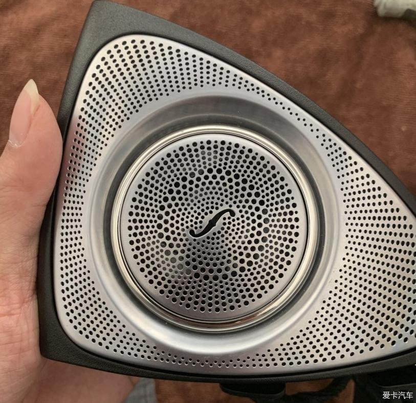

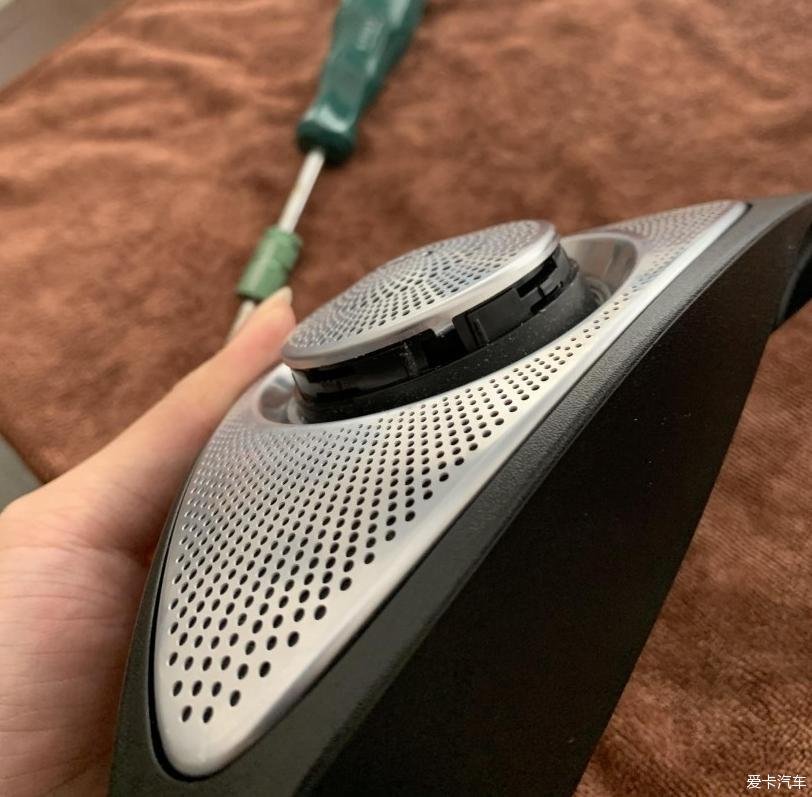

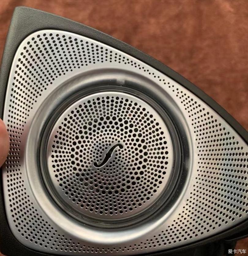

这样就全部完工了,看下效果图,还可以吧,位置也很正,后期看下给你们做个视频教学的,仅供手动挡的兄弟参考
