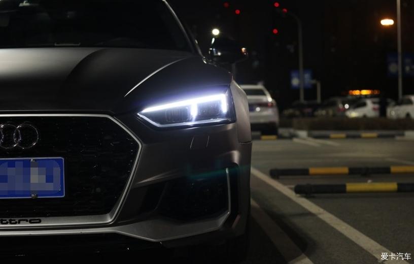

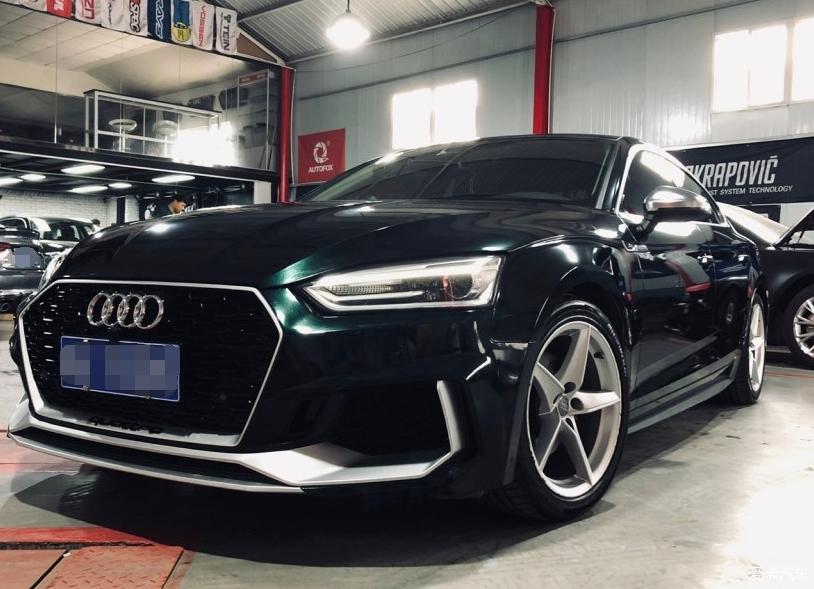

前包围都是rs5的前包围,但是听说分很多场的。不过都差不多。需要注意的就是探头位置的不同,有的有假探头有的没有。颜值没什么区别,上图
这个还没改大灯轮毂卡钳的样子,参考前包围就行了

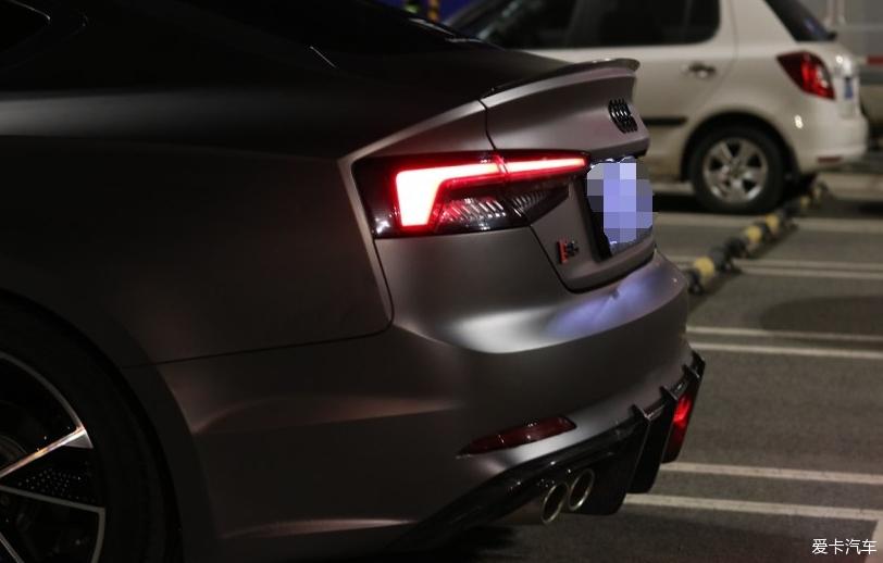

卡布尔尾唇分好几代。大概样子都差不多,只不过是领航灯的区别。 有真假之分,不过都是碳的,真的价格5000左右。辨别方式就是他的logo是否是在树脂层里面。假的是贴的logo可以抠下来,我的好像是二代的,样子上图!
熏黑尾灯 喀布尔尾唇

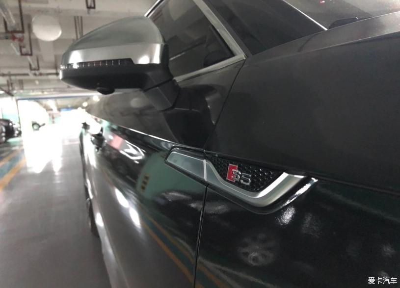

侧标有一个问题。这个抠下来就装不上了。
侧标
