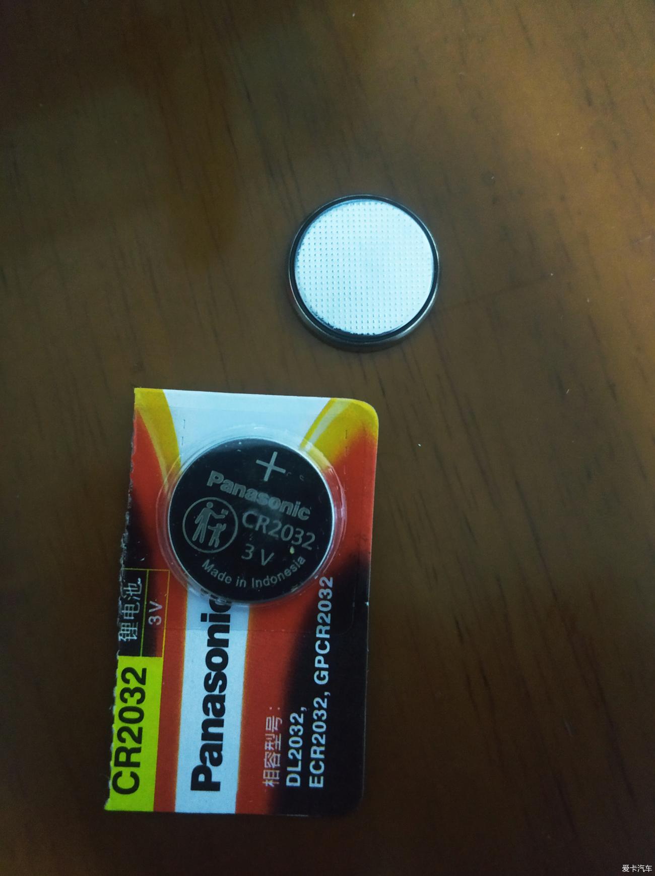

  我们Volvo S90车系用的是CR2032型号电池,出厂品牌是Panasonic,于是我立即着手在某猫上下单,购买了一版Panasonic CR2032汽车钥匙专用纽扣电池。

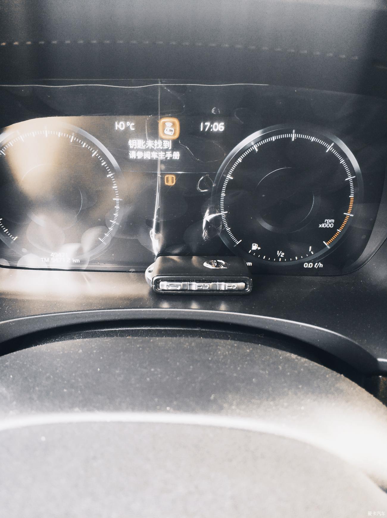

当遥控钥匙电池低或者临近没电的时候,依靠无钥匙进入是打开不了车门的,需要按键来解锁汽车车门。把钥匙放在仪表盘前,放在档位附近均提示“钥匙未找到,请参阅车主手册”。

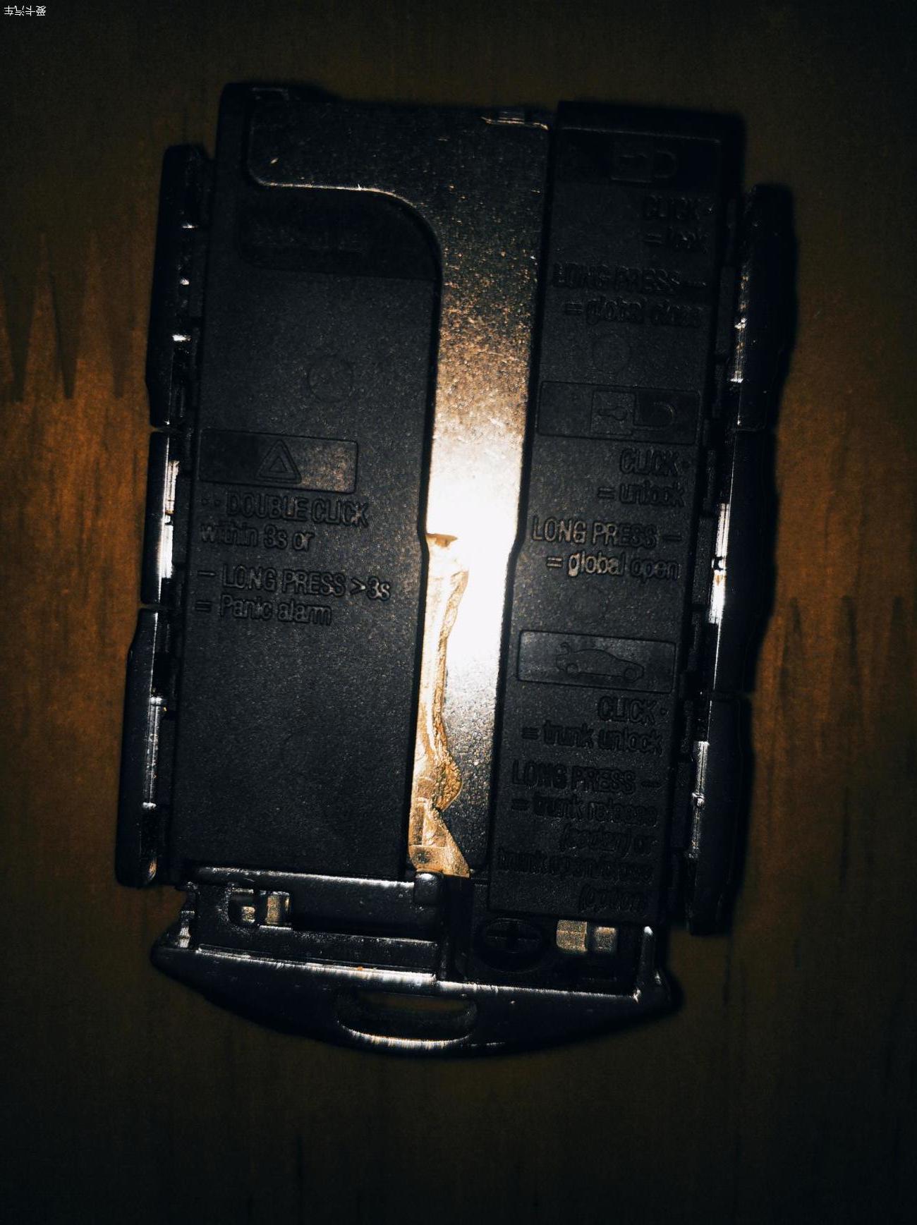

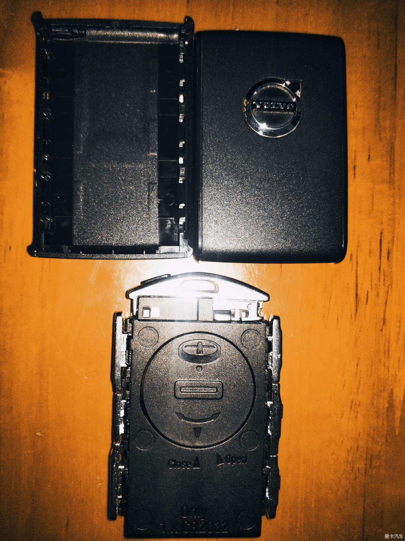

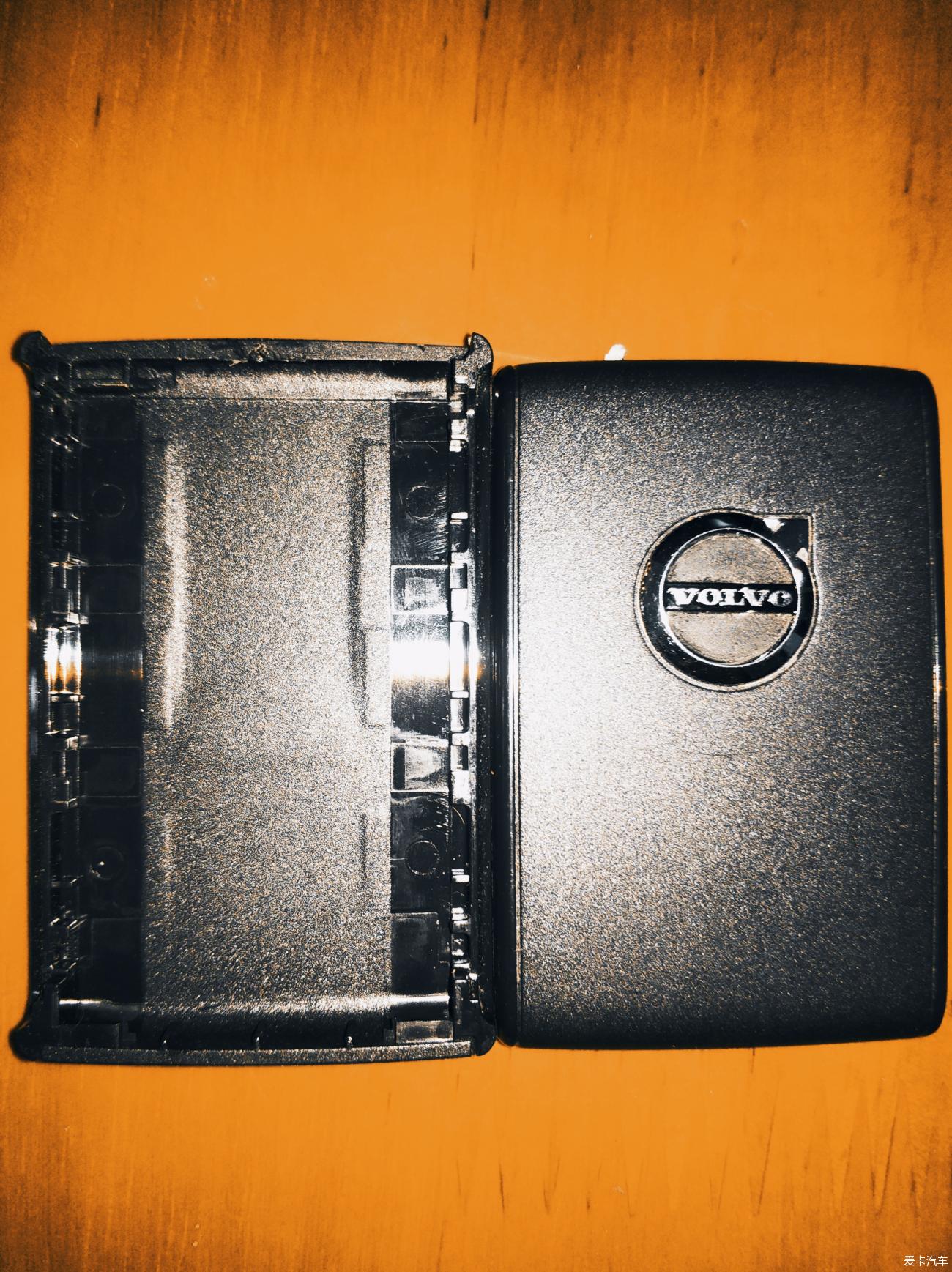

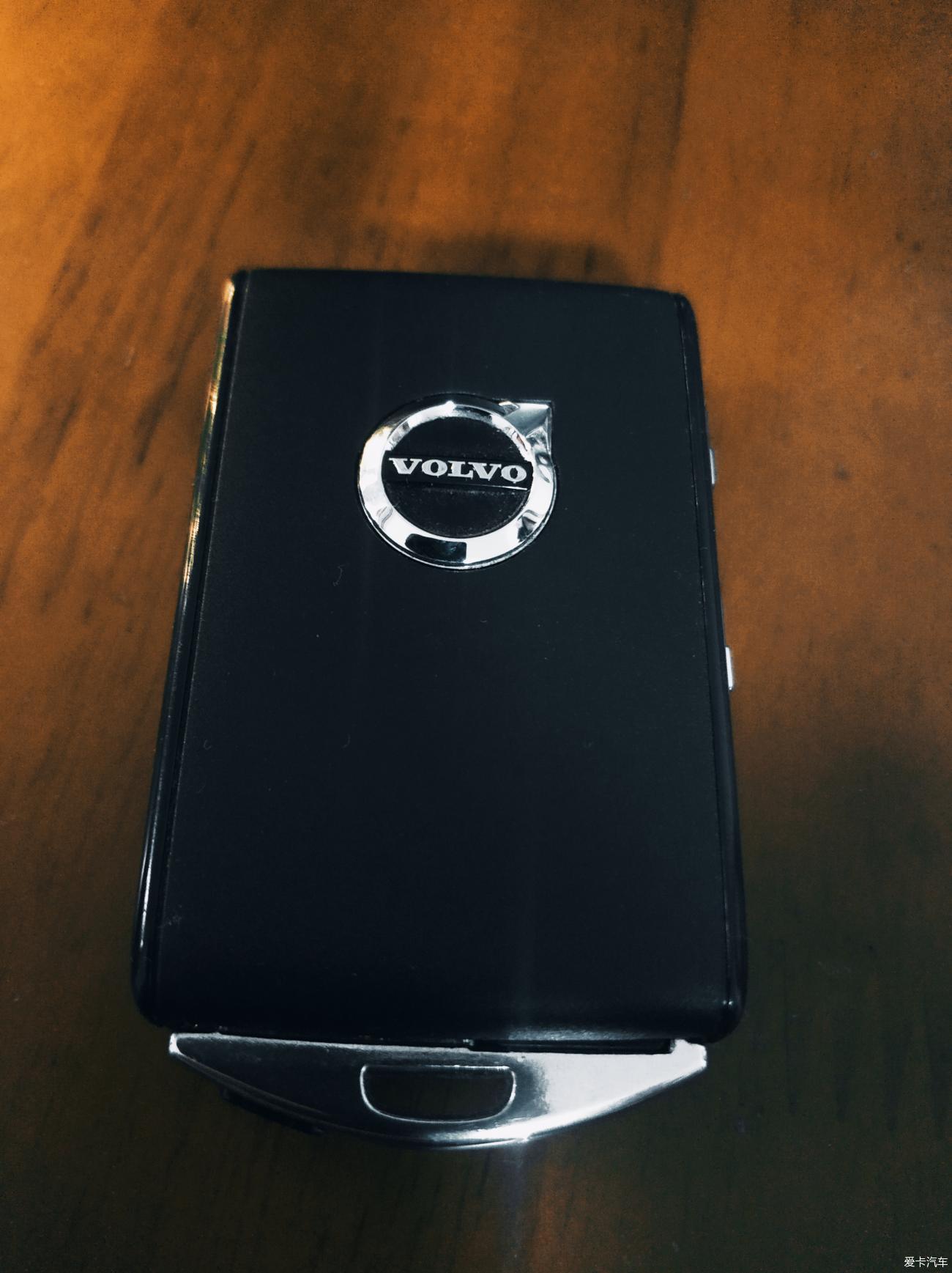

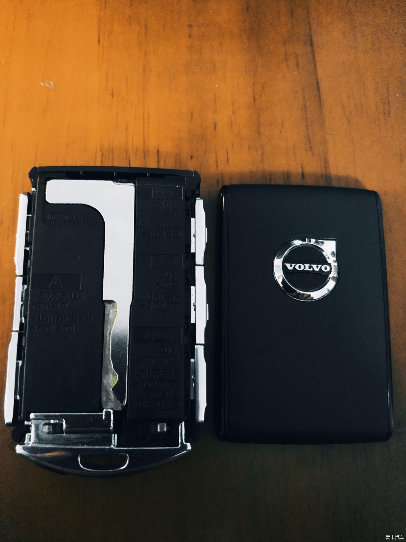

对遥控钥匙上的“机关”一顿研究,打开了钥匙一侧的盖板。
汽车钥匙前侧盖板拆开了。

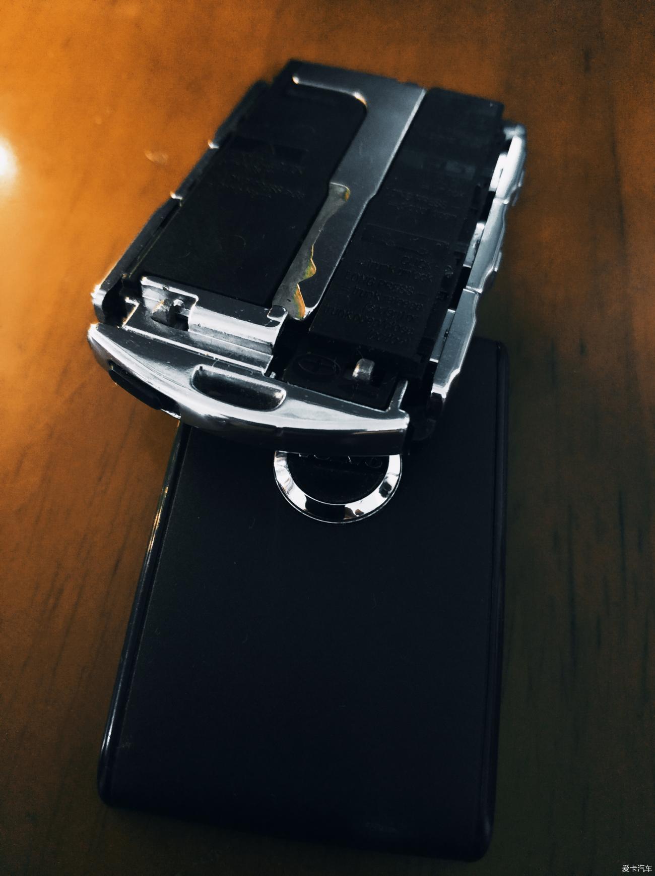

拆开钥匙前盖板会发现一把机械钥匙。

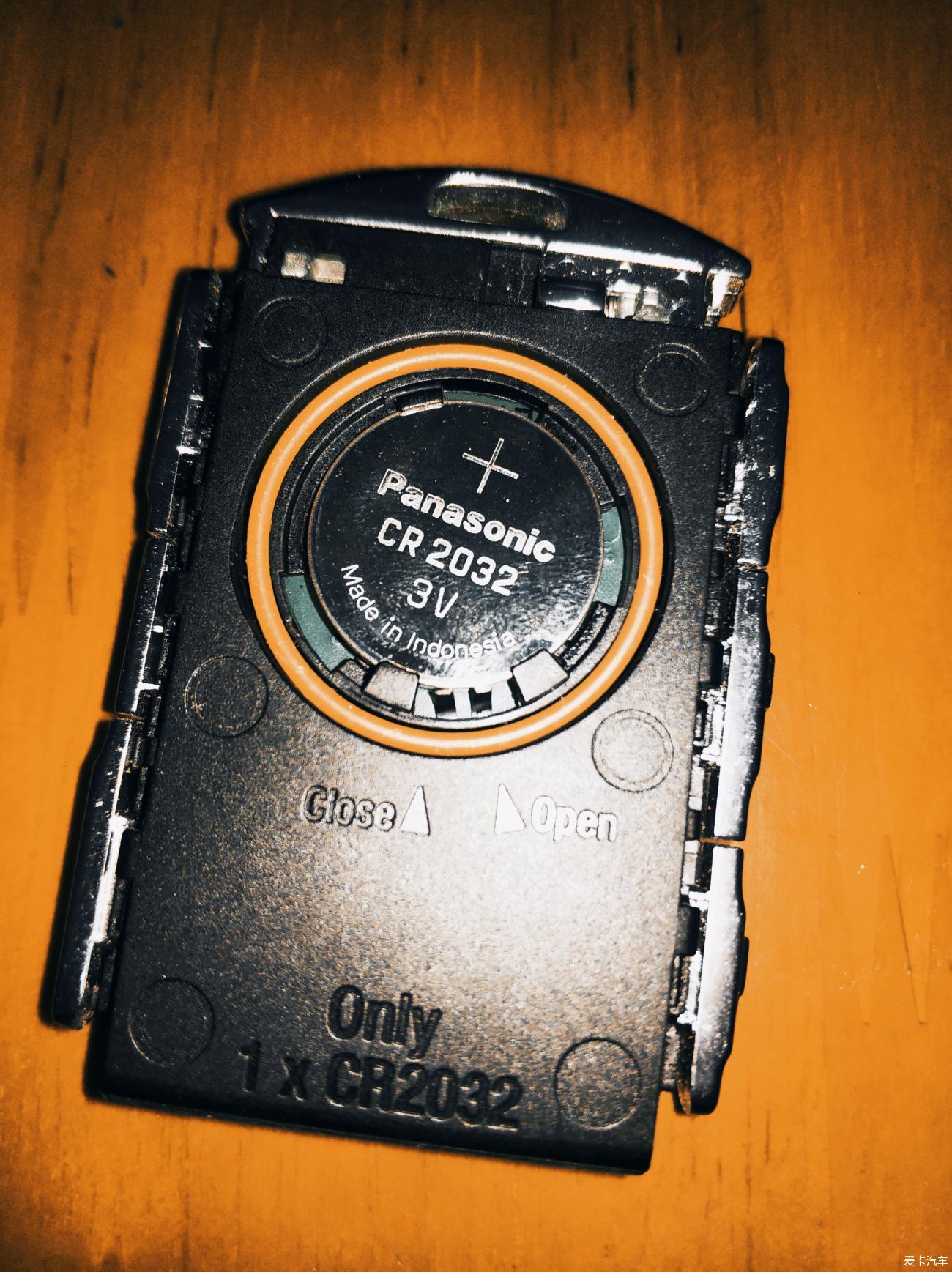

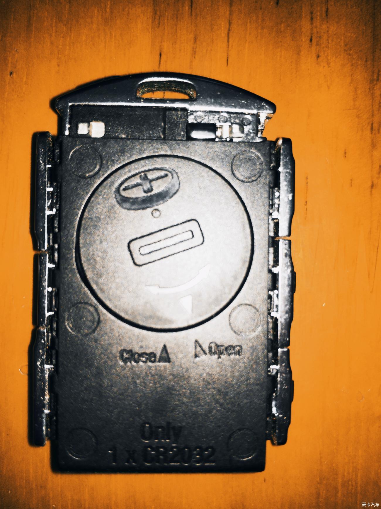

准备将三角指示箭头由“Close”扭转到“Open”。

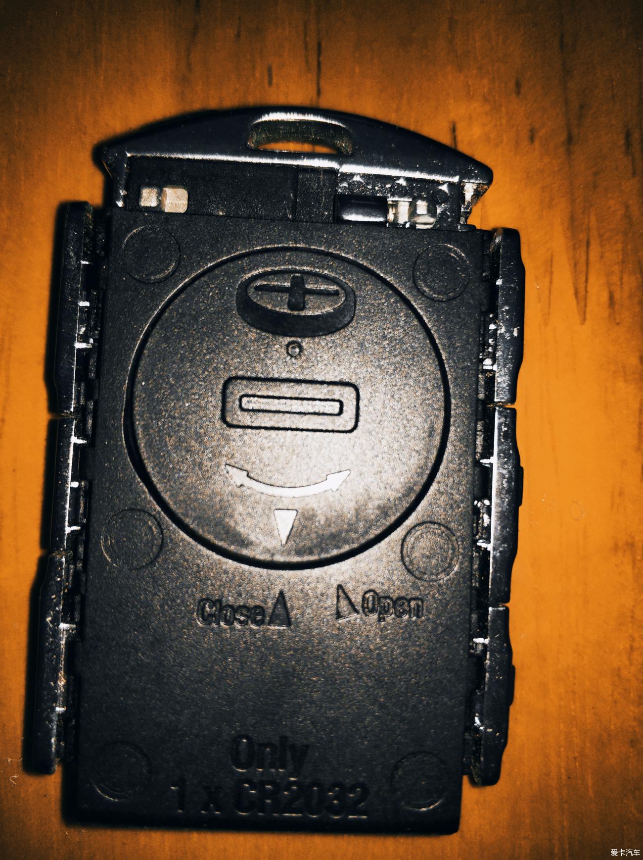

即将把三角指示箭头指向由“Close”调为“Open”。
三角指示箭头指向“Open”,这就可以开启纽扣电池盖板了。

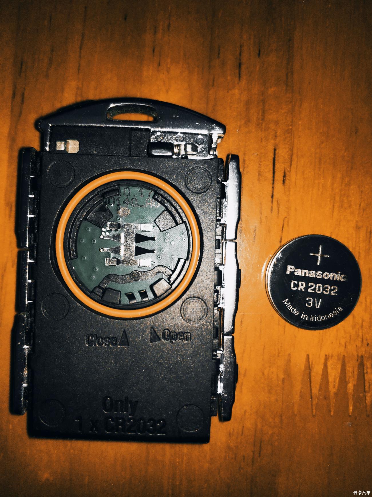

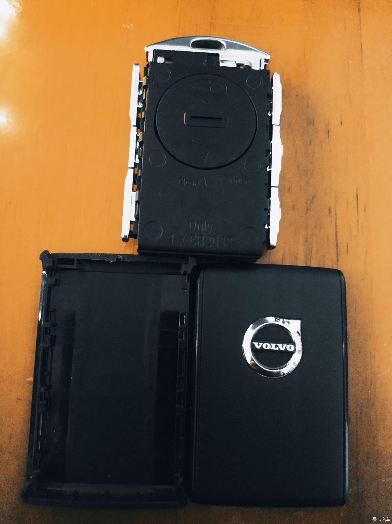

打开纽扣电池盖板,看到了出厂电池Panasonic CR2032。
把出厂的Panasonic CR2032纽扣电池取出。
更换上某猫购入的Panasonic CR2032纽扣电池,遥控钥匙满血复活中!

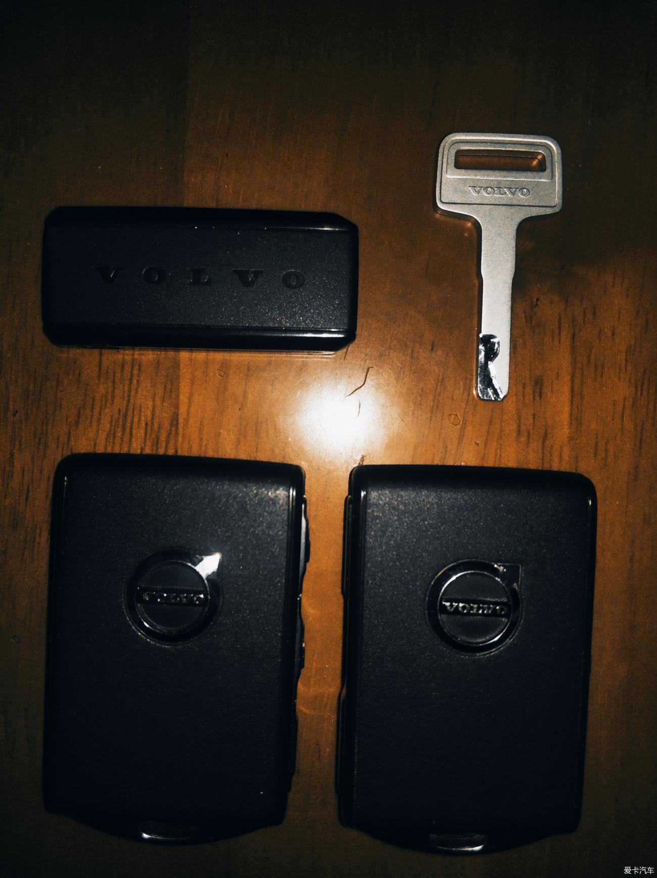

遥控钥匙前后盖板。
最后一步,盖上汽车遥控钥匙前后盖板。
放入钥匙包中。
来一张2018款 Volvo S90汽车钥匙全家福。
