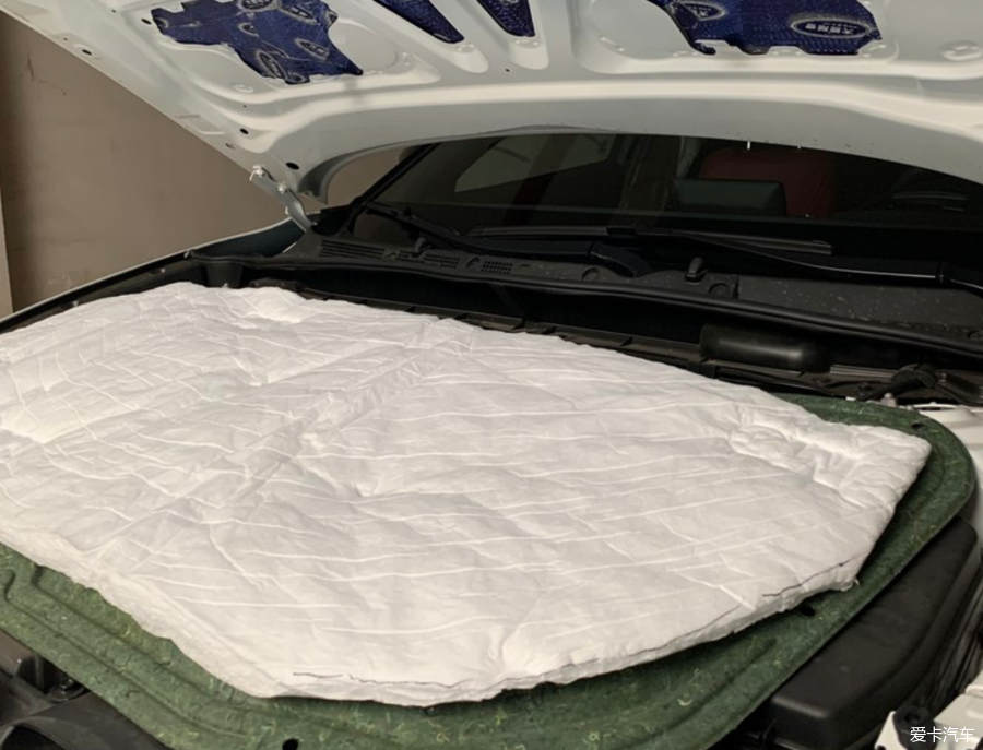

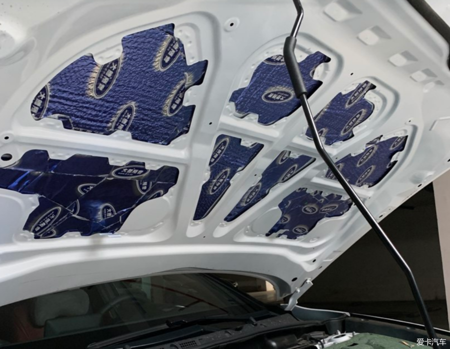

1、引擎盖:某能止震板+三M吸音棉;

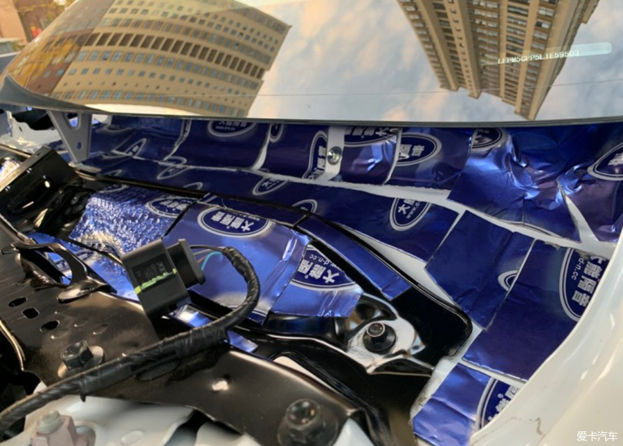

2、风挡下端u型槽:某能止震板+局部某静丁基背胶温莎棉,仅贴风挡下的顶盖部;

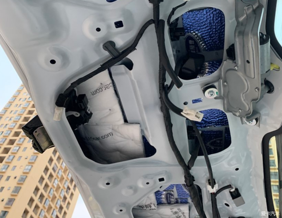

6、后备箱门:某能止震板+某静丁基背胶温莎棉+空腔三M吸音棉填充

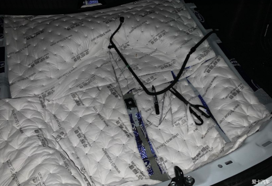

7、后备箱底板、后轮拱靠背箱内侧+后排座椅底部及立面
某能止震板+某静丁基背胶温莎棉+某静丁基背胶波纹吸音海绵。
后备箱是车体最大的共振腔,排气管紧挨备胎坑,有固定件相连;前舱发动机震动通过底盘结构传导最终会在后备箱底板和备胎坑形成放大效应。
考虑到适当控制材料增重影响,我没有满铺止震板,参见施工现场照。
拆掉后备箱所有装饰板、塑料件后,顺带把暴露出来的后叶子板部分区域做止震吸音处理。

1、四门与尾箱门开关声变化是必然的,因为钢板的震动频率被改变、震动强度被抑制,关门声变得沉闷结实。说的直白一点就是关门声变得像c级轿车了。
2、音响效果
原车自带bose八喇叭系统为做任何升级,保持eq设置不变,音量维持之前习惯的15-20。声音变得通透好听了,具体表现在以前低频浑浊明显被抑制,变得有量感了,而且低频力度明显提升,eq需在原基础上降一格才不轰头。整个声场变得更开阔了些。
总结:音效这种改善我非常满意。
3、车内隔音
启动低速阶段,想不到的是发动机声变得比之前清晰,就是只明显感觉到轻踩油门的引擎声。是马自达刻意诉求的、蛮好听的那种引擎声。
造成这种变化的原因,我主观分析应该是四门及其它部位隔音降低了车身外噪声源传入车厢。
高速段,老路面胎噪依然明显,但是不像以前那种让人略感焦躁的混合高分贝噪音。时速100和120的噪声大小区别变得不明显,直白的说,就是之前依靠噪声判断速度的经验现在不太起作用了,一不小心上到120,感觉和100甚至90的噪声大小差不多样。当偶尔进入新铺装路段时,110-120时速,胎噪就瞬间小得让人极度舒适。同时,音响音量持续保持16不变,无需刻意增加音量来压住噪声对听音的影响。
匀速120,转速2350左右,引擎声已和其它噪声混杂在一起,不太能分辨出。
如此说来,高速时的噪声抑制效果就比较显著了。
超大货时,可以明显感觉到之前来自货车的巨大噪声变小了很多很多。这说明隔音改造实实在在对环境噪声有不错抑制效果。
另一个直观感受,四车窗、天窗全封闭时,来自前挡、车顶、侧窗的风噪在110/120时可以明显听到,那种轻微的嗖嗖风阻声。这也应该是其它噪声被适当抑制后的“放大”现象之一。
后期不打算针对防火墙做处理了,现在高速传到耳朵的引擎声不让我难受不自在。
之前有顾虑的止震板可能会出现的低频共振,没有,的的确确没有,从起步到130之间都没有。再高的速度反馈我没有尝试,不超速跑,没必要去测试了。
