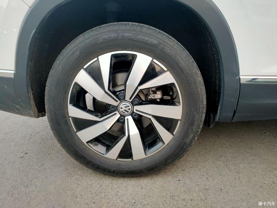

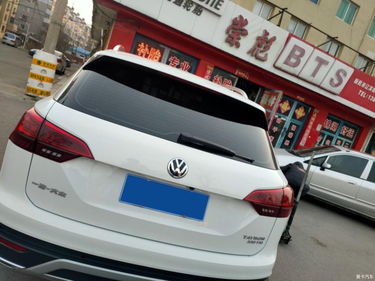

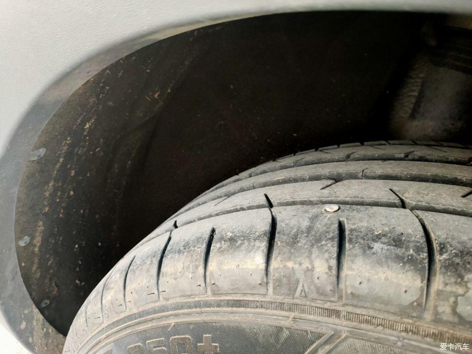

下车偶然发现右侧后轮扎了根钉子

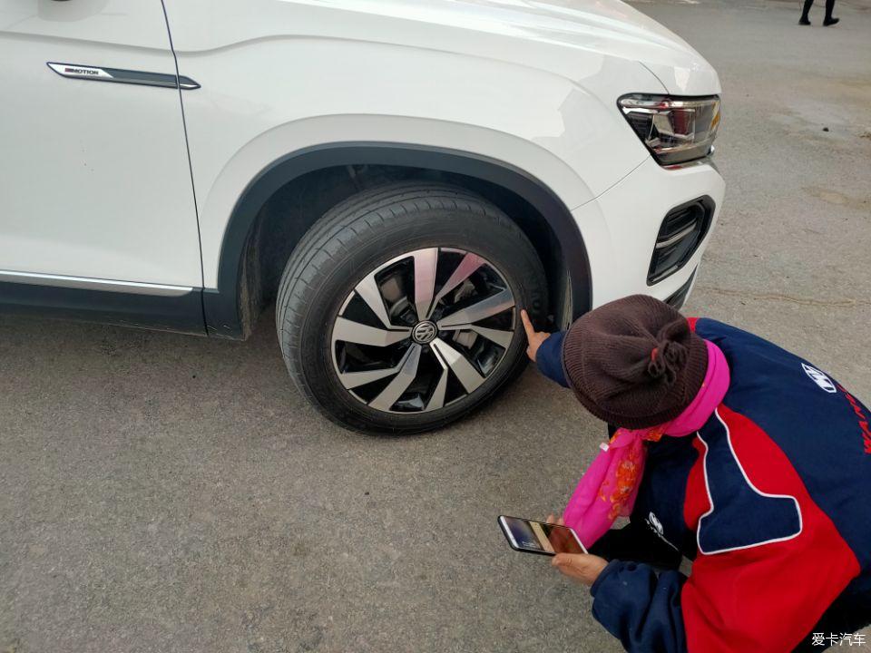

下车聊天偶然发现右侧的后轮,轧了一根钉子,仪表盘的胎压预警提示还没报警,由于身处离修车厂很远的地方,当时也不敢拔出来啊,于是就有用小锤子钉了几下,让钉子结结实实的扎进去,防止漏气!赶紧找就近的修车厂补胎吧。

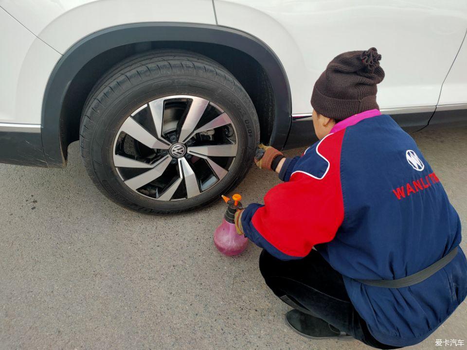

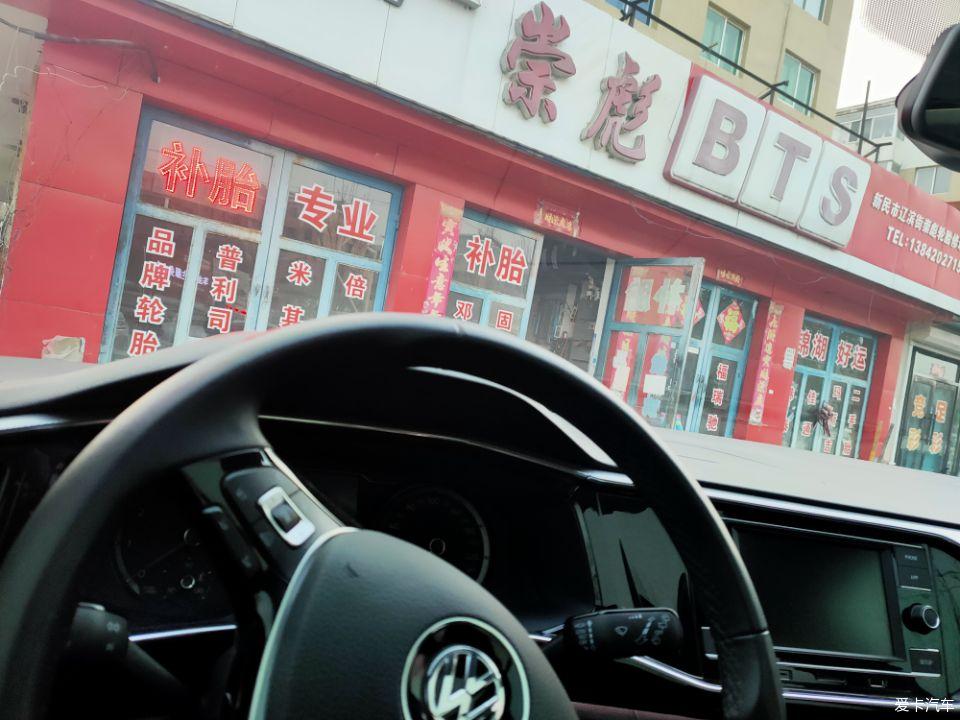

急忙赶了几公里,找到了家补胎店心里才踏实,在这期间还挺顺利右后轮没有出现胎压不足的情况,经过维修工人检查后,直接将钉子拔了出来,向钉子孔的位置喷了些水,发现钉子并没有把轮胎扎透,所以也根本没漏气。

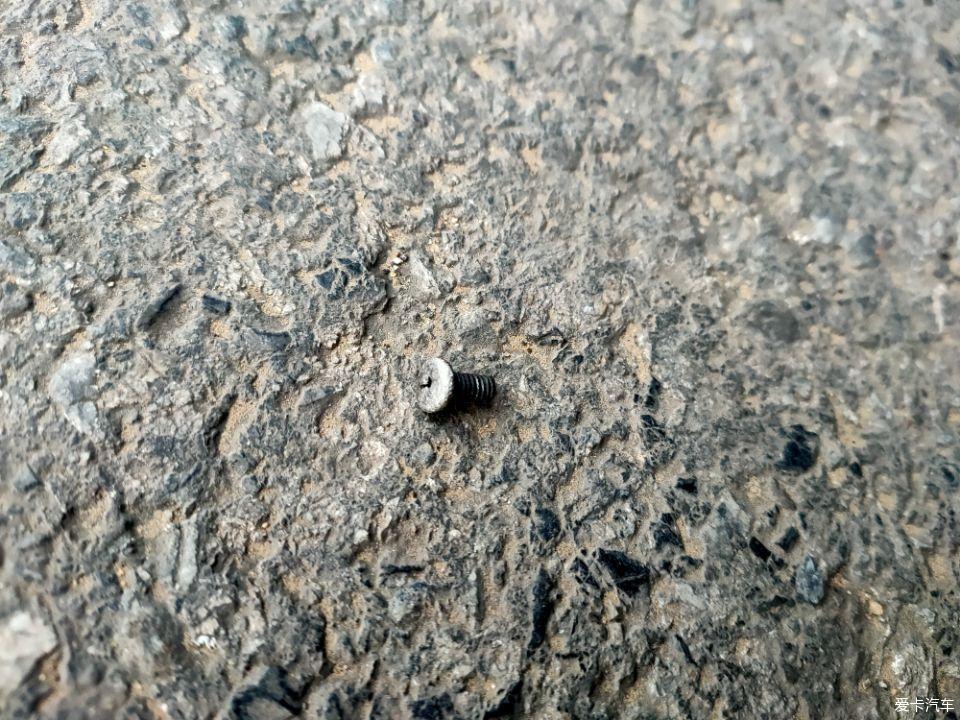

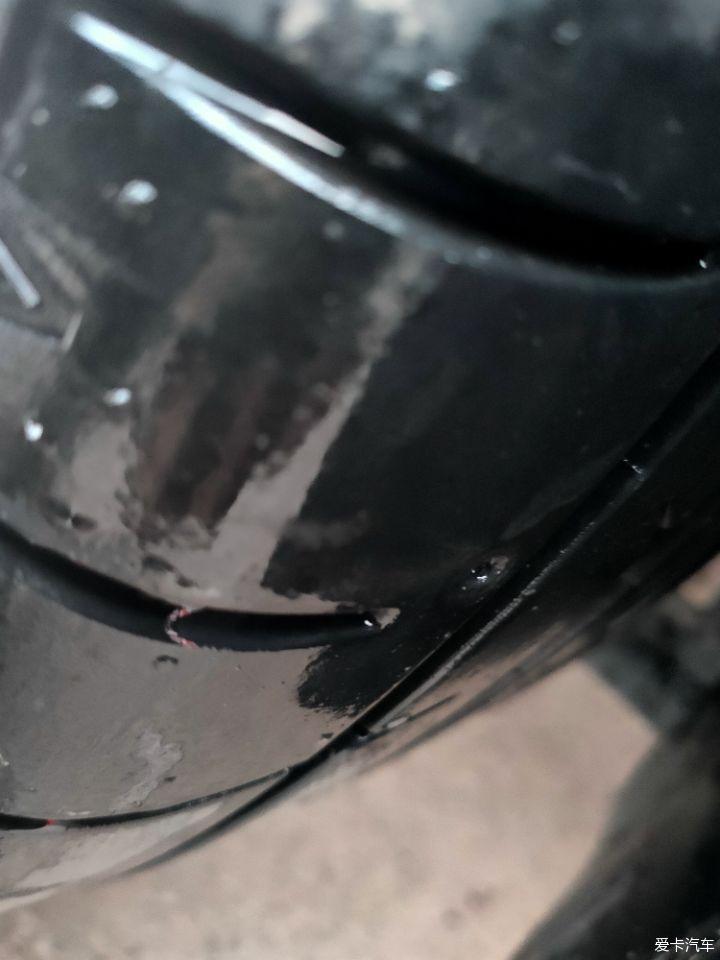

被拔出来的钉子。
钉子孔处没有水泡,并没有漏气。
我比较惊讶的是这根所谓的钉子,就是螺丝,而且是没有尖的螺丝,到底是怎么扎进去的呢?

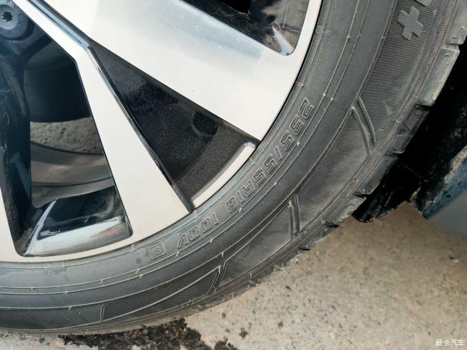

随后维修工又给我讲了许多关于探岳轮胎的小常识,他说轮毂越大轮胎越窄越安全,这个理念似乎完全违背了我的理解,我一直认为轮胎窄爱坏,大轮毂只是为了美观而已;但听他一说,如果高速行驶在发生紧急爆胎的情况下,窄胎大轮毂更容易支持车身,不容易翻车。

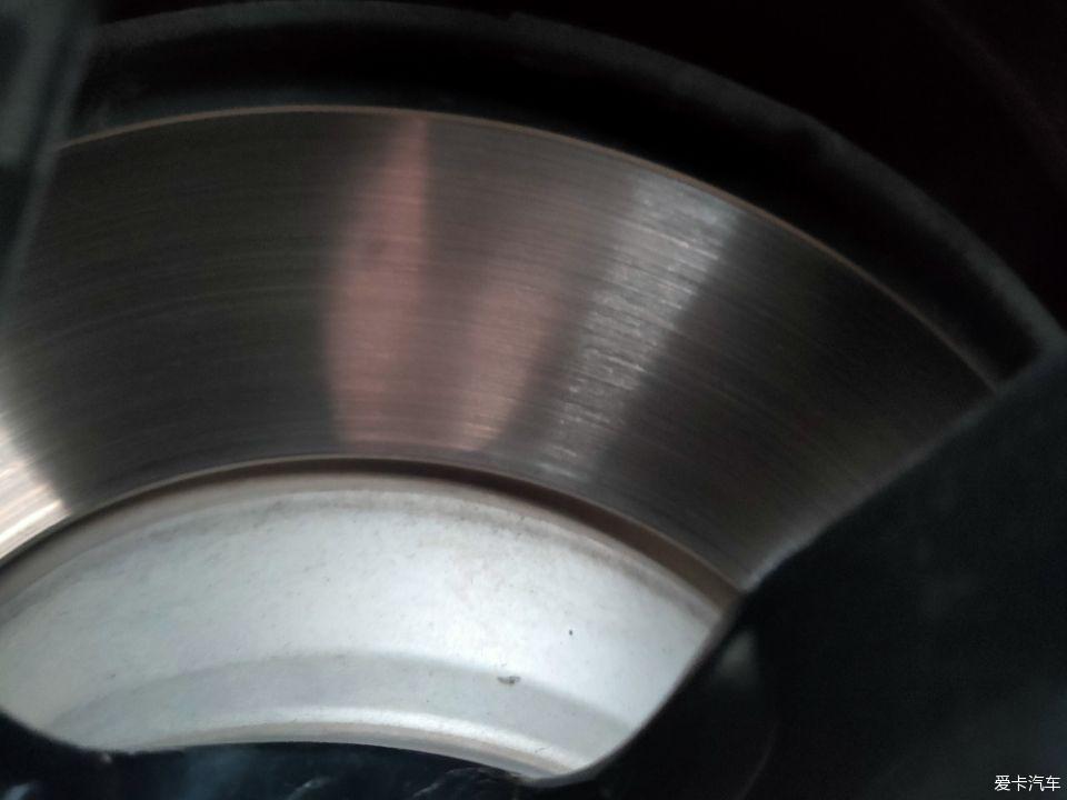

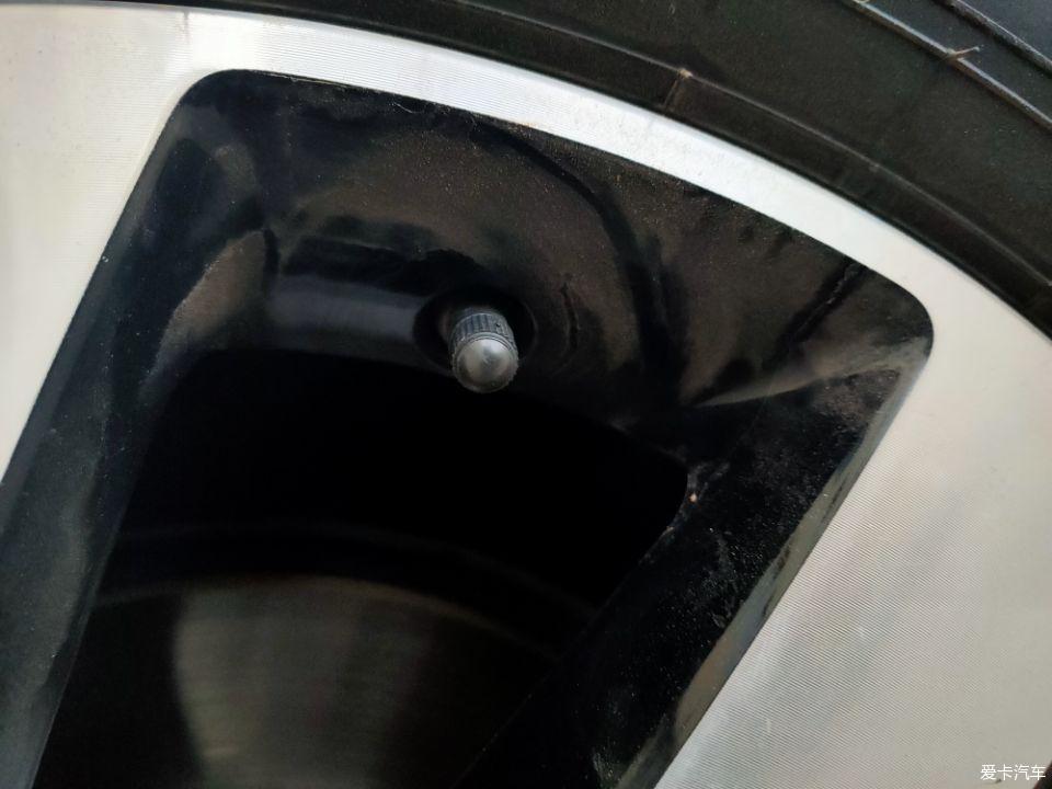

我的这个使用一年多的刹车片,感觉划痕已经很深了。

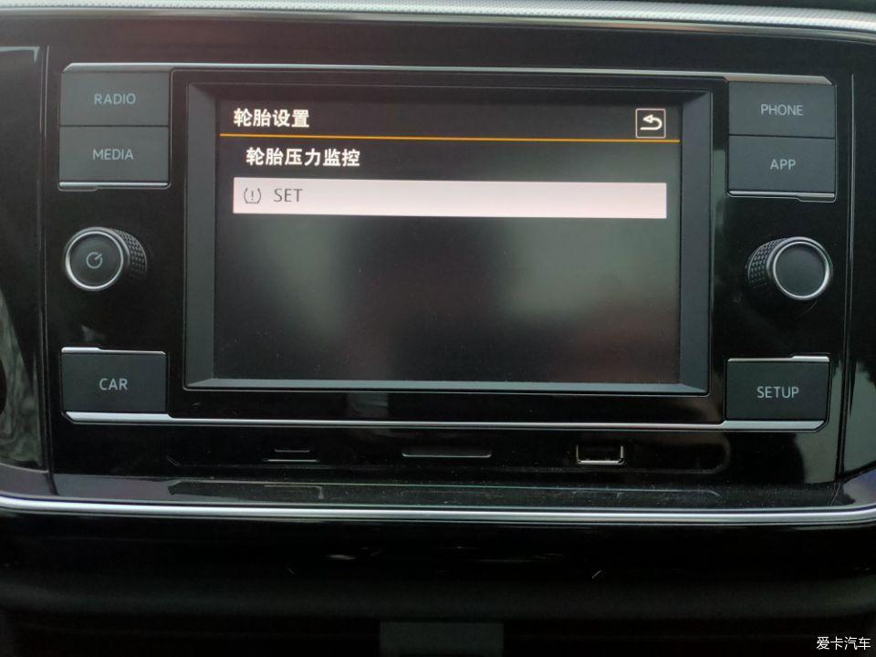

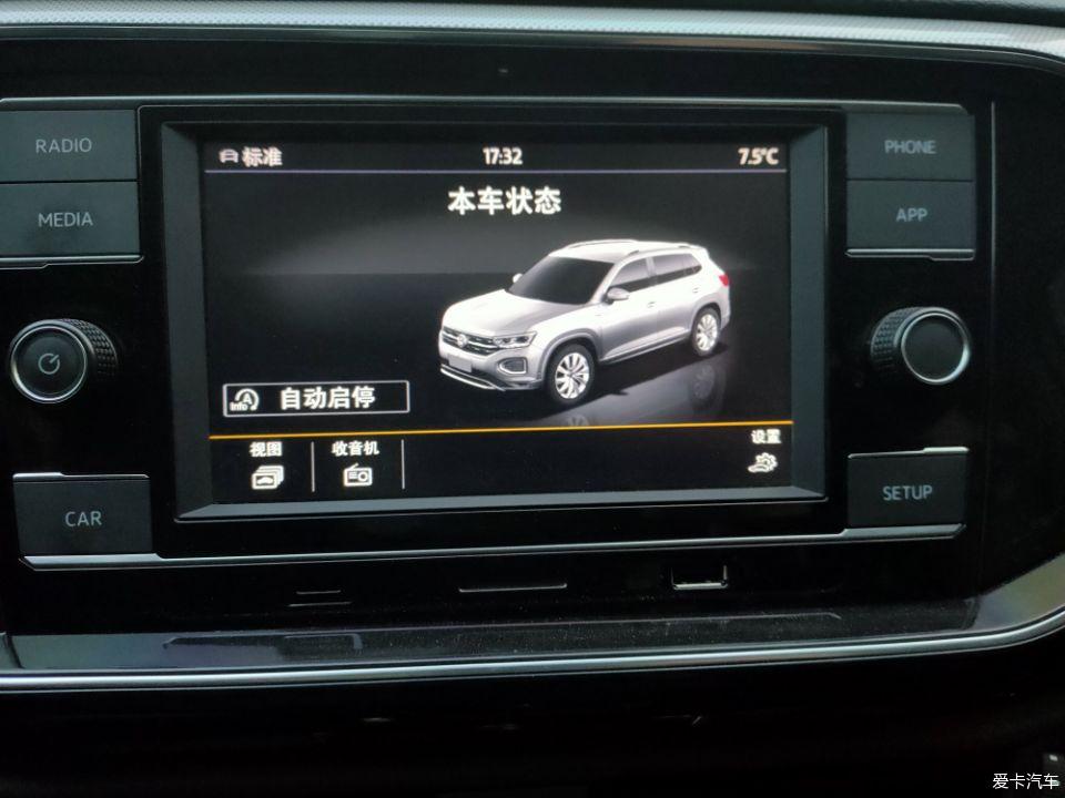

最后说一说,如果真的发生了扎胎,在维修补胎之后,一定要在汽车中控上调节系统,不然仪表盘上的黄色的感叹号是不会清除的,下面就看看如何操作。

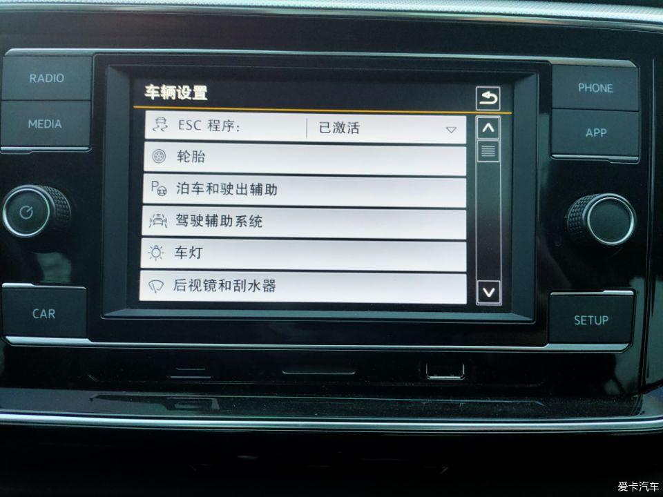

选择CAR,点击右下角的设置。
点击 轮胎。

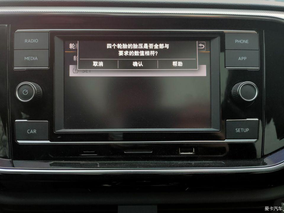

点击轮胎压力监控 SET。
最后点击确认,这样就不会再有黄色感叹号提示了。
