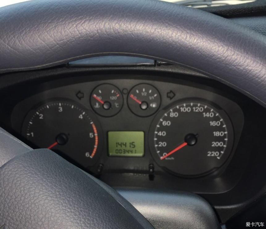

这个车不管是外在还是内在设计都是很大气实用经久耐看 毕竟很多代的车型了。就是机器太娇气了。还有这个离合。那是一个难用啊。我到现在还没习惯。总是当当的。一档变2挡1500转。有时也2000转。慢太离合在给有又起不来车。稍微离合台块一点 油门给早一些。结果就是当当的。三档以上就好多了。
这车就适合开高速。我基本高速上看好路况除了进站出站。用12345。全是6当就OK了。转数别低于1500转用6当就没问题。 1500转80。2000转100。2500转120。 就跟自动当没区别。相当有劲。高速超车当当的。120以上只要舍得踩 提速还是当当的。买这车。就别要求内饰做工。那都是浮云。 买这车玩的是发动机。底盘   谁用谁知道。

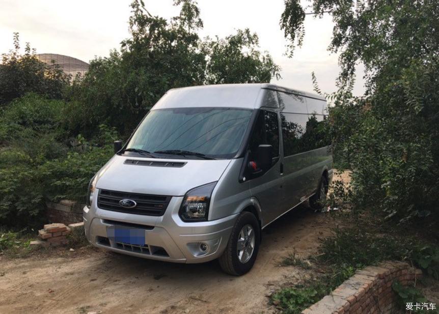

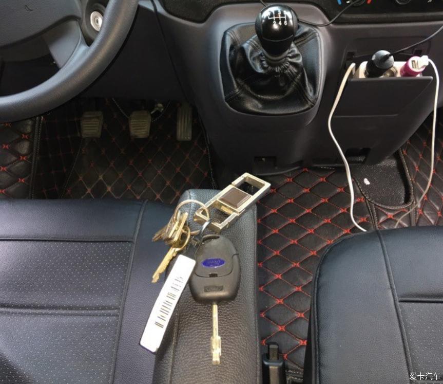

家门口

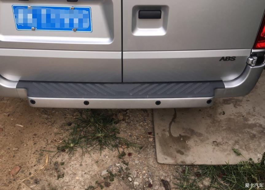

提车回来大哥问我 雷达不管用。我说这车没雷达。那是预留孔。

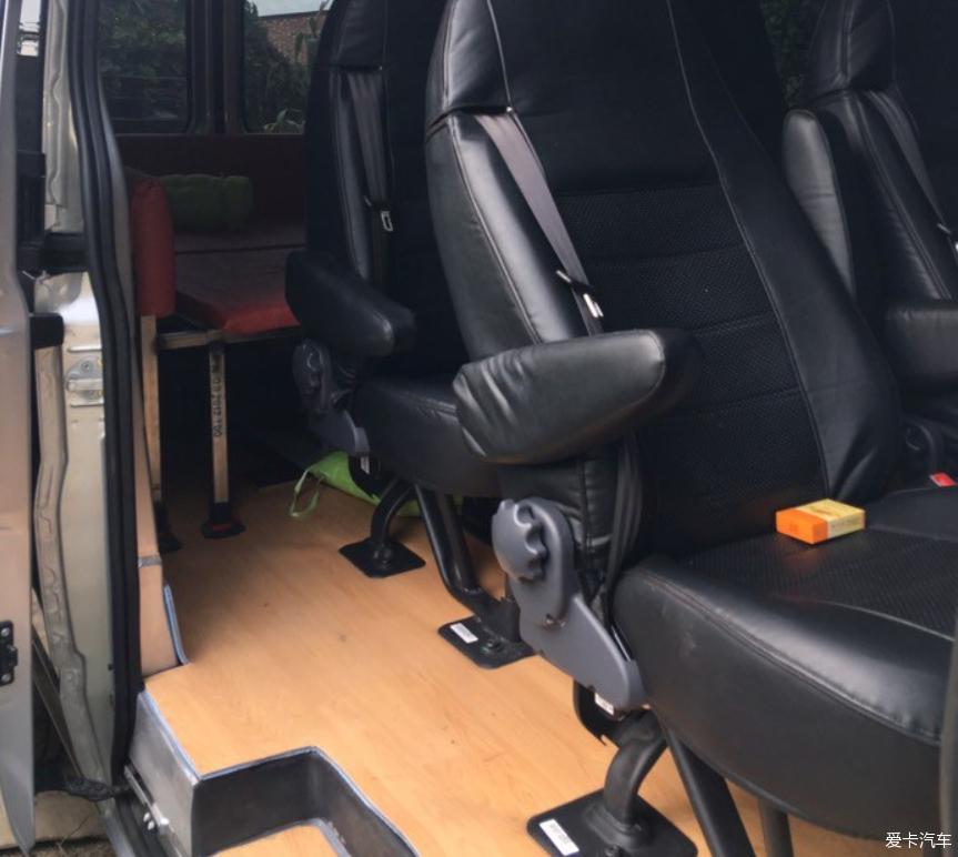

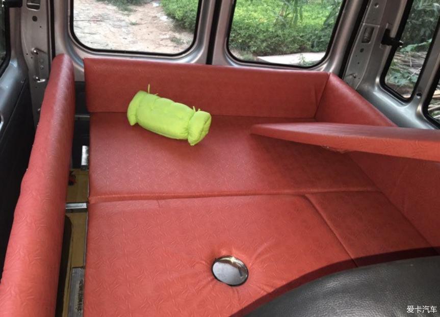

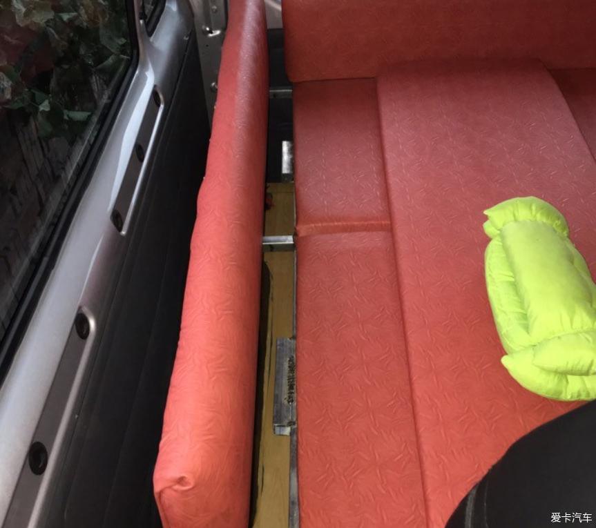

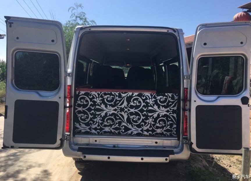

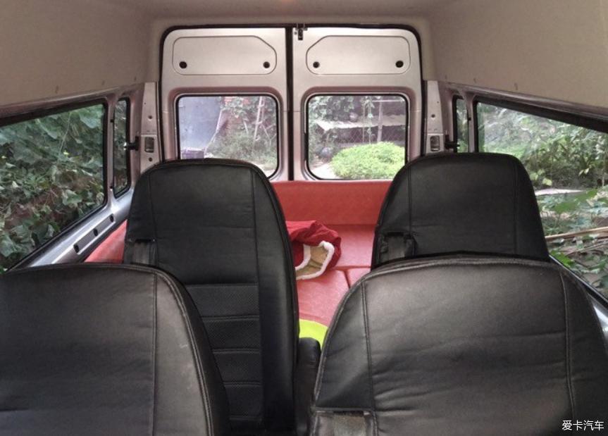

床可以左右伸缩。方便拆装。3/3镀锌管套4/4镀锌管做的。
升降机手摇的。
拉开之后。那块板子直接插上就OK。
淘宝买的全包。座椅位置没变。

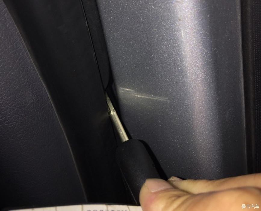

其实雷达是有的。 只是在4S一上架子。才发现雷达线被蹲断了。 要不是去4S店。俺都还以为是预留孔。经理也纳闷。天大的玩笑啊。 验车没注意。
我又发现轮胎螺丝是坏的还生锈。经理说是扎过胎。卸轮胎疯跑机打坏的。把镀铬打掉了。我滴妈呀。找出这么多毛病。   目前事情还在解决中。经理给写个书。给换新的。重新拆了给我换件。  还会给我补个中央空调
套管

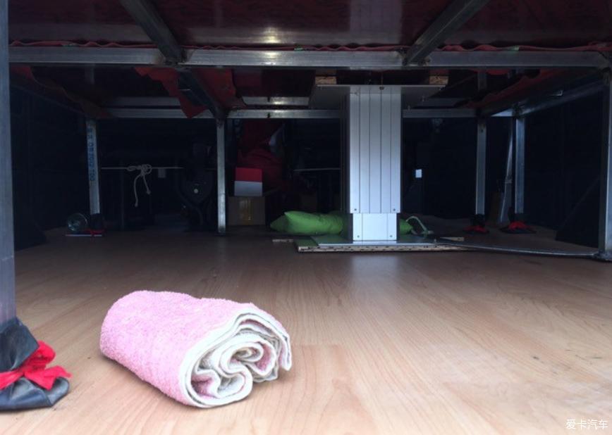

升降机。下面的空间有一套煤气炉架。放一些杂物行李。相当宽敞。地板是篮球馆专用的。但是花纹不一样。边沿都用玻璃胶打死。什么也不怕了。

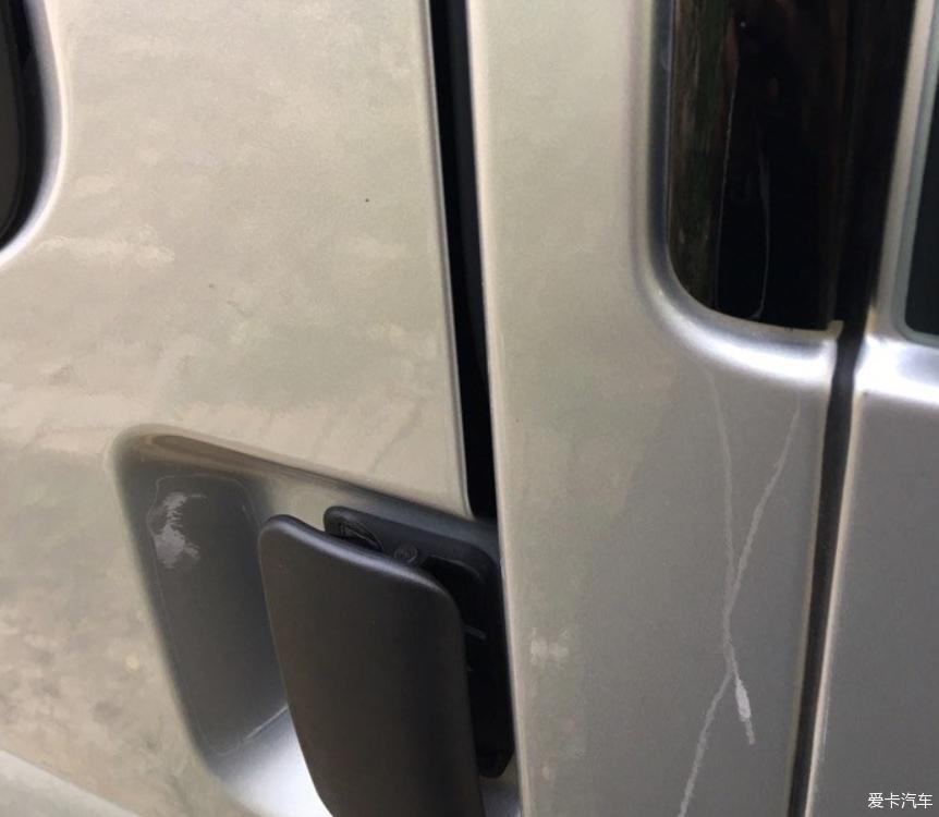

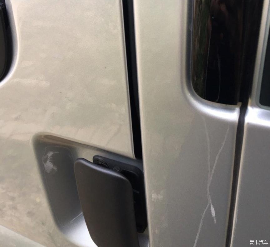

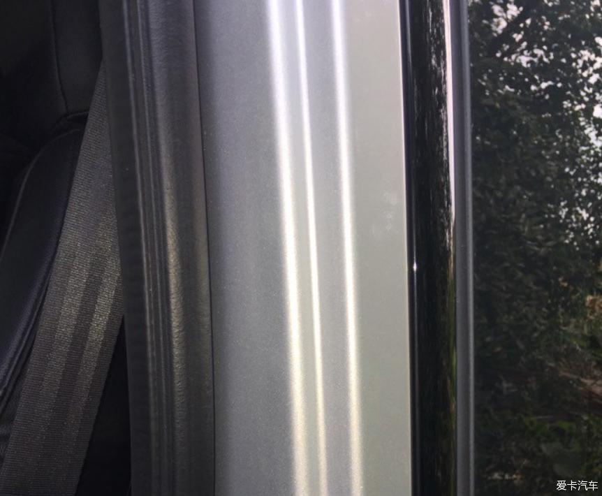

缝隙太大。高速风噪的最大原因。
这大缝隙

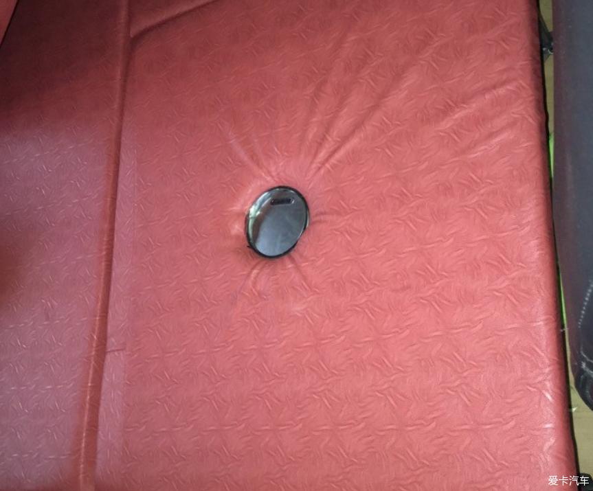

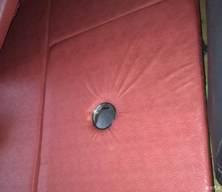

钥匙一把。
过几天在门边加一层胶条。效果是你想不到的。虽然改完隔音。关门声音依然啪啪的。有了胶条比宝马还牛逼。
手摇的
这里必须贴胶皮条
后期缝隙里塞胶皮条。
门缝也贴一层胶皮条
自己做的布帘。不好看。但是省钱。布是找人家要的。 就是为了遮挡沙发床下面的杂物
