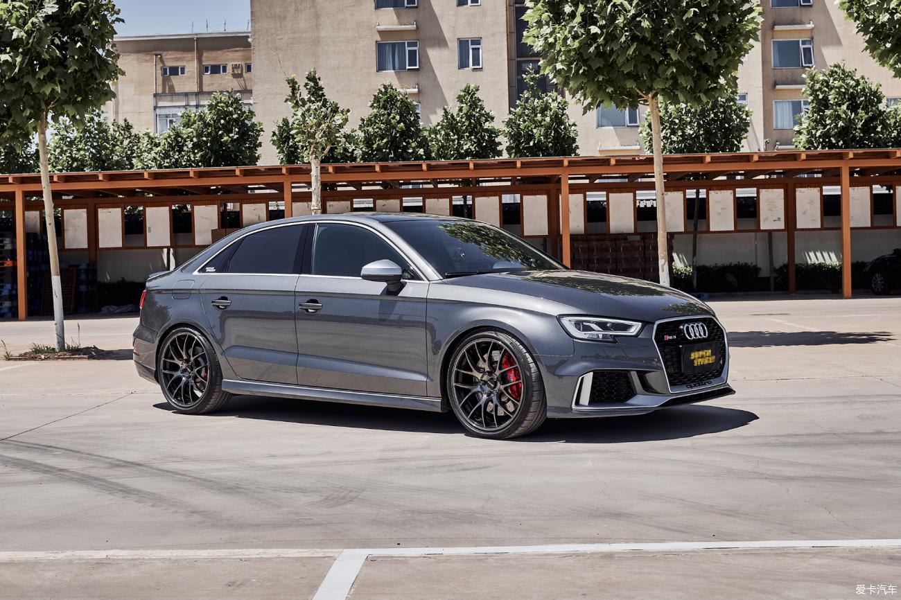

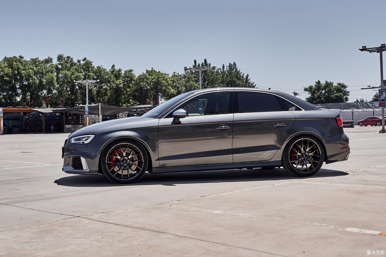

奥迪RS3(8V);车身尺寸:4479*1802*1399(mm);发动机:2.5T 400马力;驱动及变速箱:前置四驱7挡双离合;最大功率/最大扭矩:294kW/480N.m。

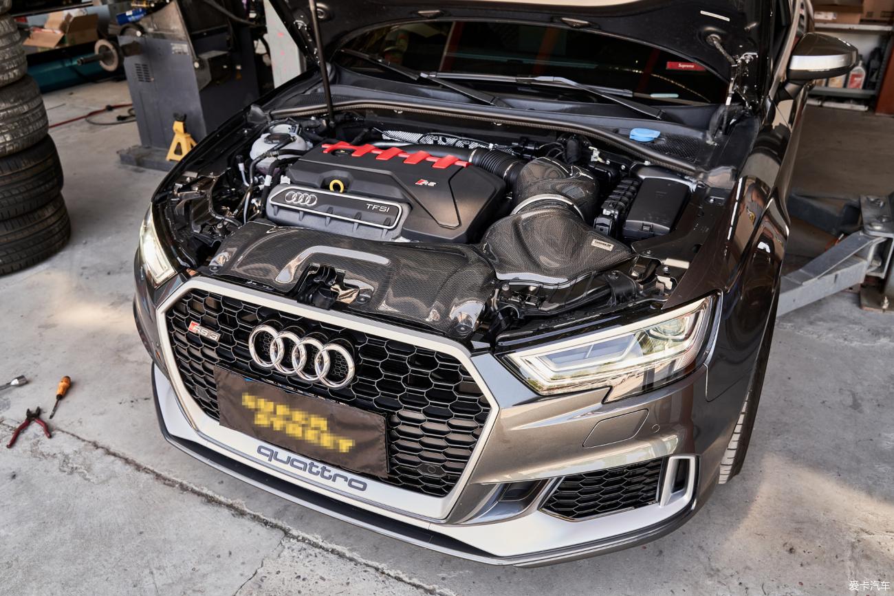

这台车已经是全副武装了,RAYS锻造轮毂、KW V3绞牙避震、APR ECU程序、GruppeM碳纤维进气套件、FDE 200钼头段、FORGE加大中冷器等等超强高端改装配件加持。

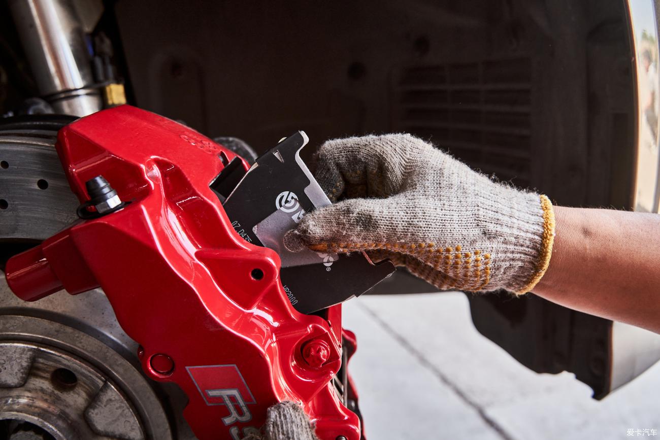

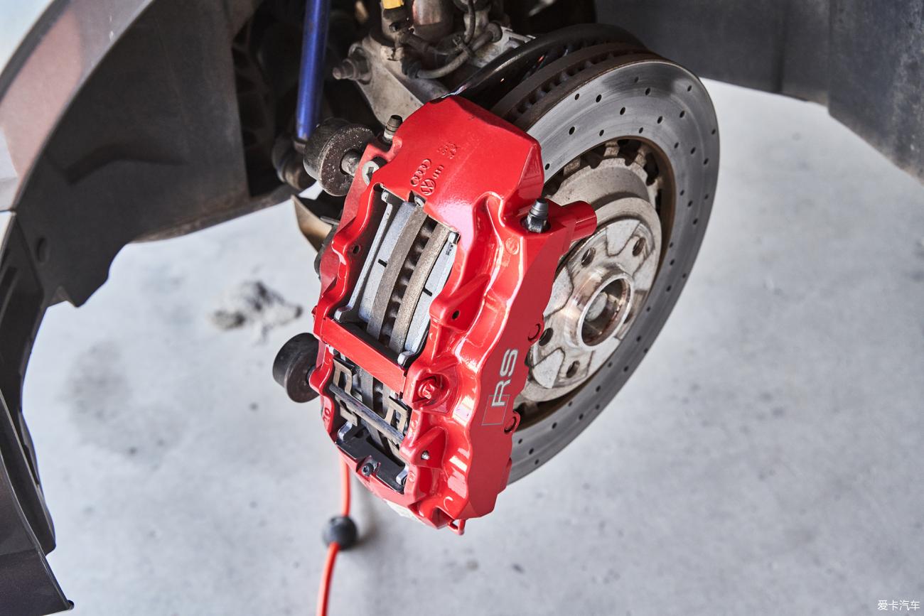

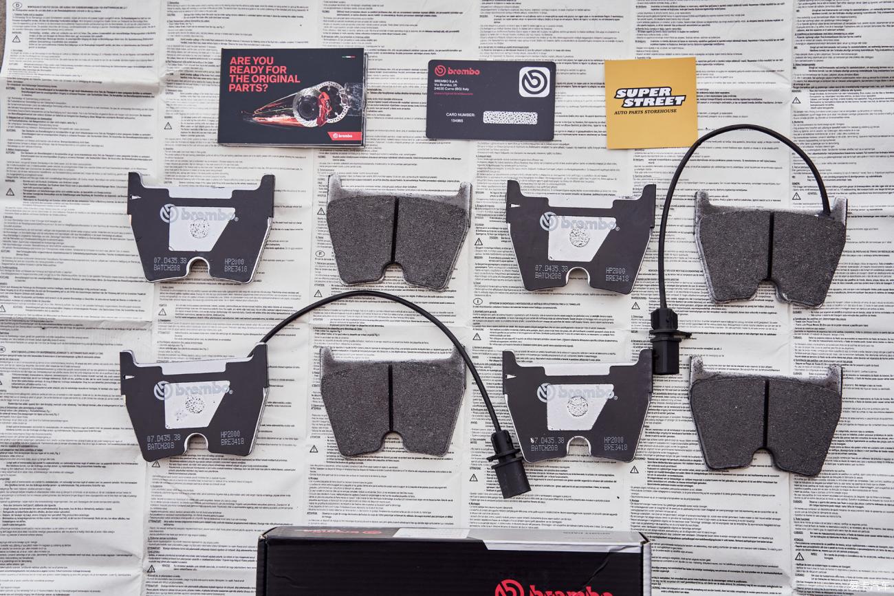

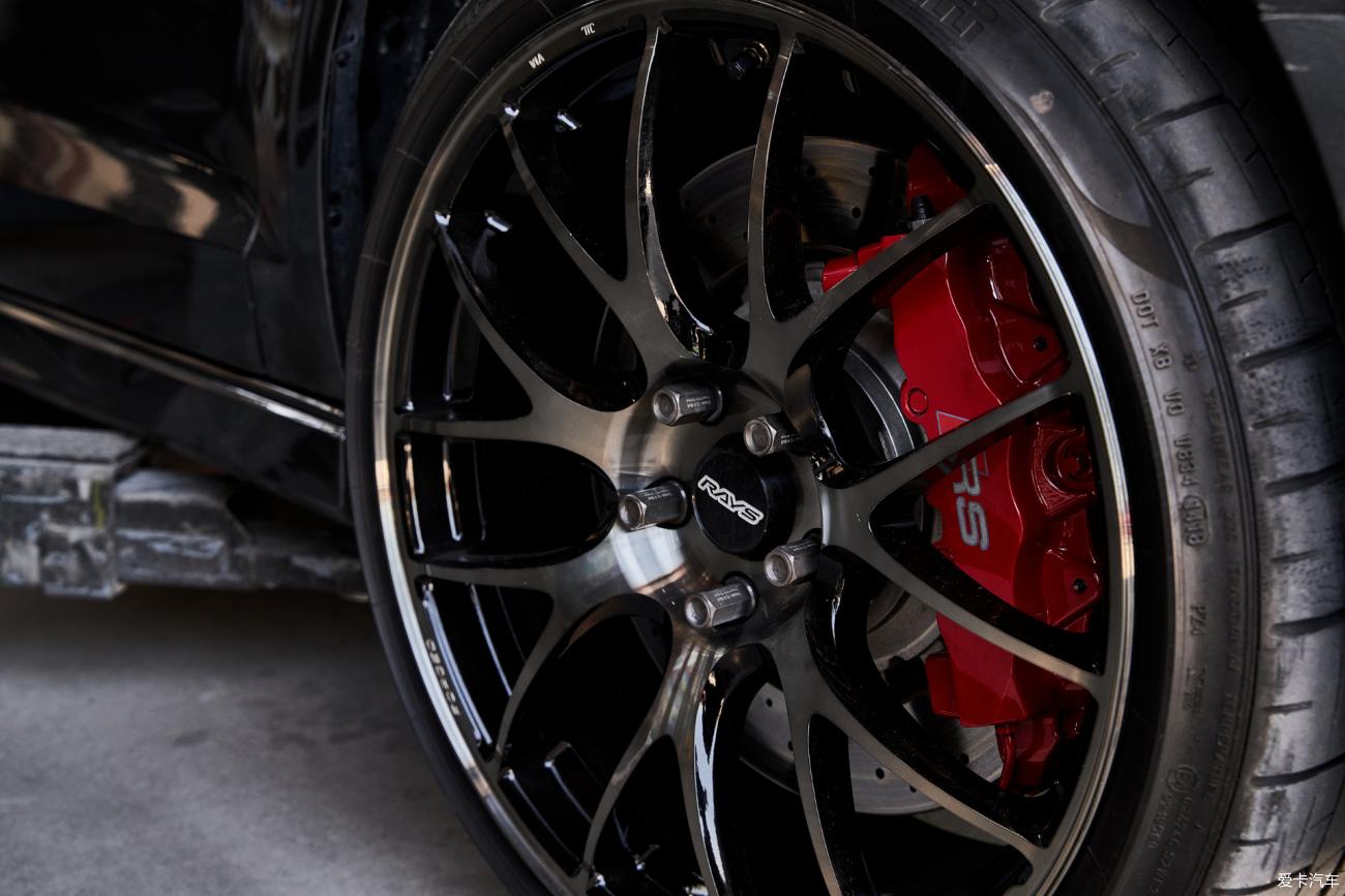

奥迪RS3前刹车是八活塞卡钳,使用8个刹车片,比较特殊的,可能是卡钳太大,如果使用整片的刹车片可能造成断裂等问题,所以设计成了上下分开的形式。

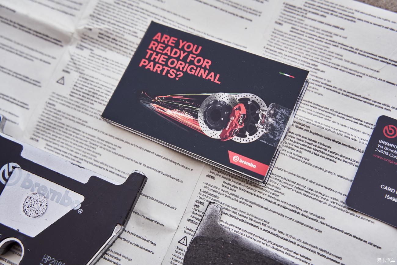

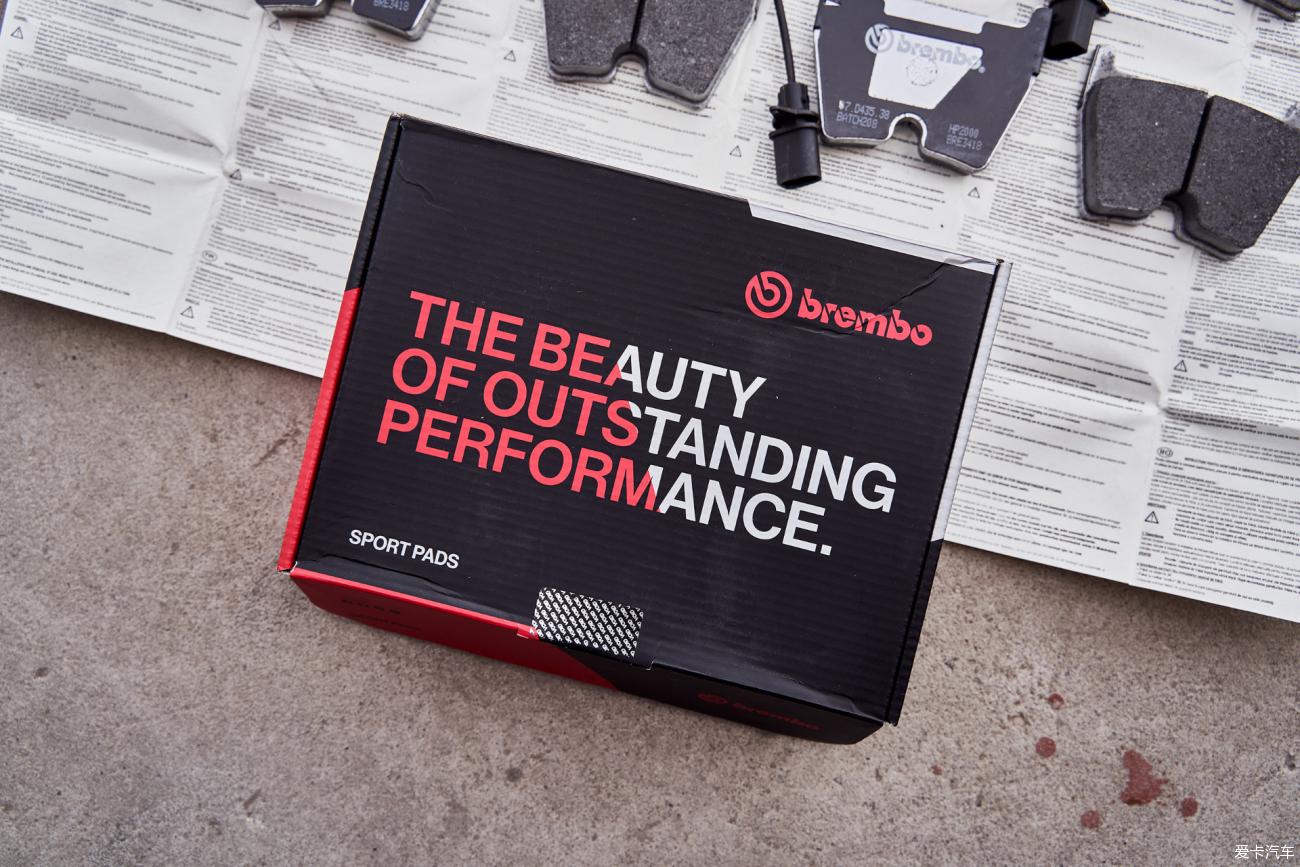

Brembo HP2000高性能刹车片,耐高温600度,适用于街道激烈驾驶和高速公路行驶使用,R90认证,制动力矩大,缩短刹车距离。平均摩擦系数超过0.5,在压力、速度、温度范围内提供稳定的制动效果。

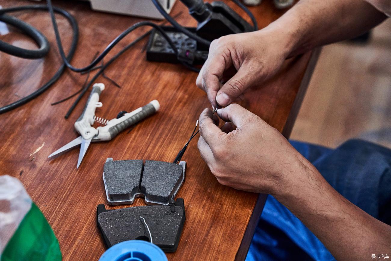

虽然带有一体式刹车报警线,但是并不匹配,这套刹车片应该是奥迪R8配套的,安装在新款奥迪RS3刹车上需要修改。
这款刹车片是进口产品,和国内的布雷博普通刹车片相比,是两个不同的产品,带有防伪卡,可以到官网查询验证真伪。

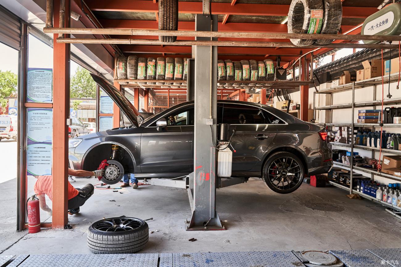

建议每次更换刹车片,清理刹车粉尘,以免堵塞活塞,造成活塞回位不畅,出现过度磨损刹车片的情况,这样也可以延长使用寿命。

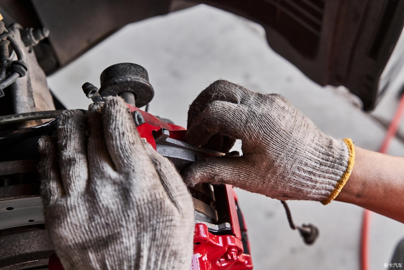

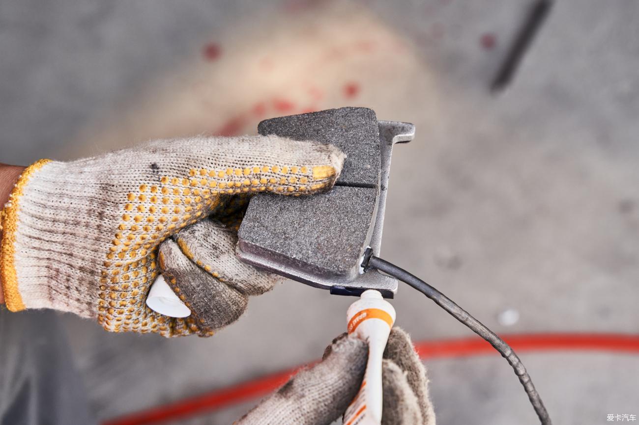

师傅正在修改刹车片上的报警线,插口的样式不对,把原车的插口接到新刹车片上。
师傅说在这里涂抹润滑油膏,在下次更换刹车片时,可以更好的取出来。

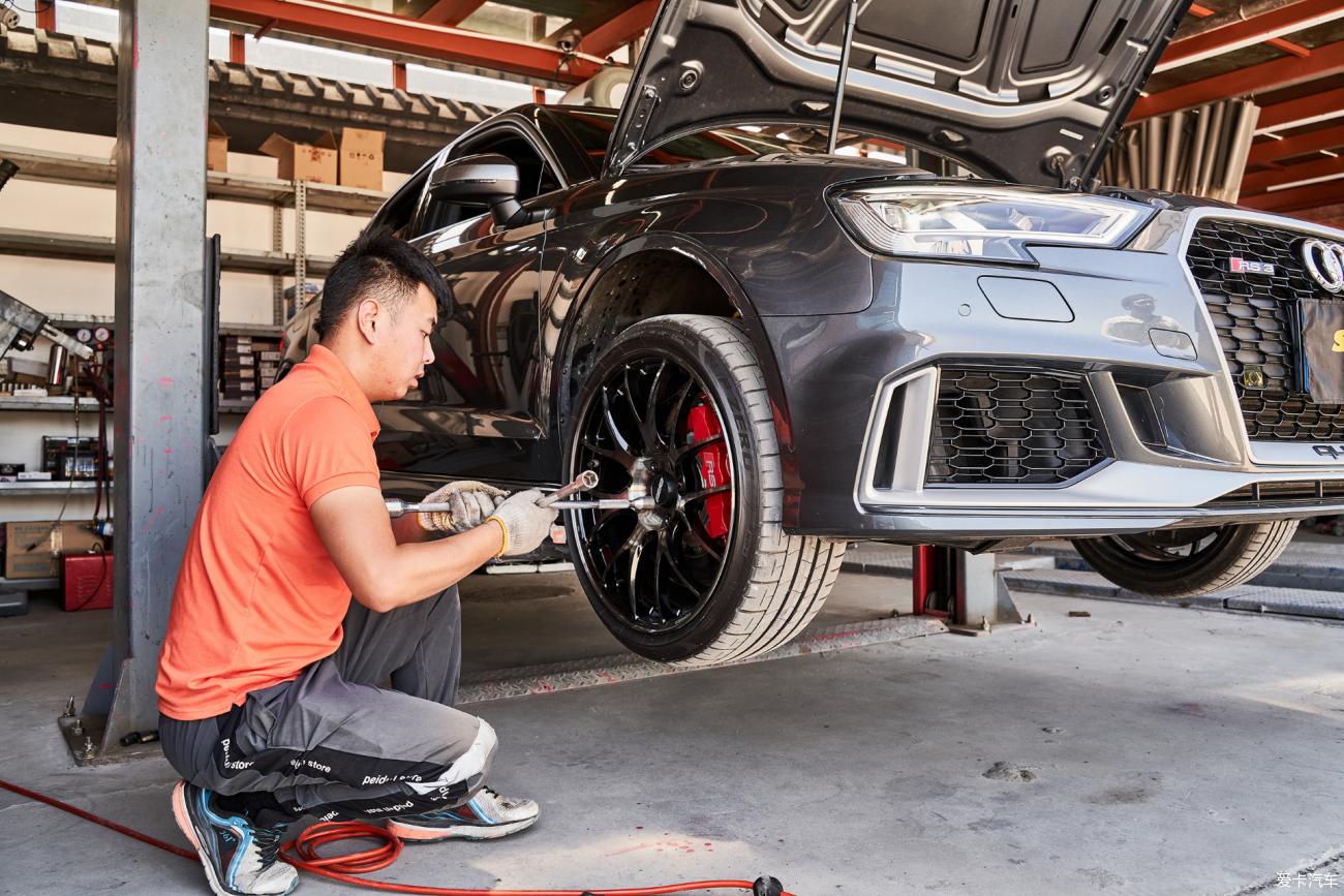

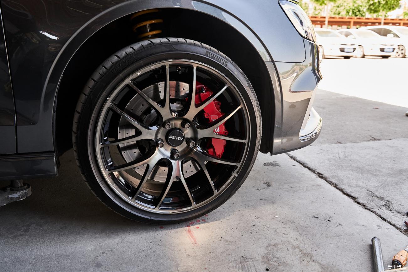

这套轮毂的螺丝使用的是BLOX外壳型的,在紧固好螺丝后,只需要用手或者小扳手轻轻的固定住外壳就可以了,避免用力过大造成外壳断裂。
车主之前更换的GruppeM碳纤维进气套件,颜值非常高,当然动力也加强了许多。
