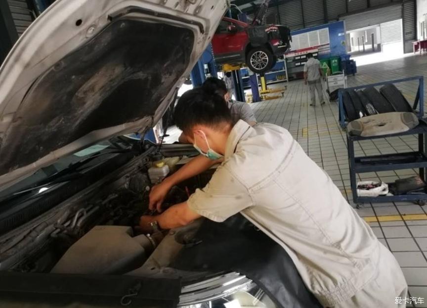

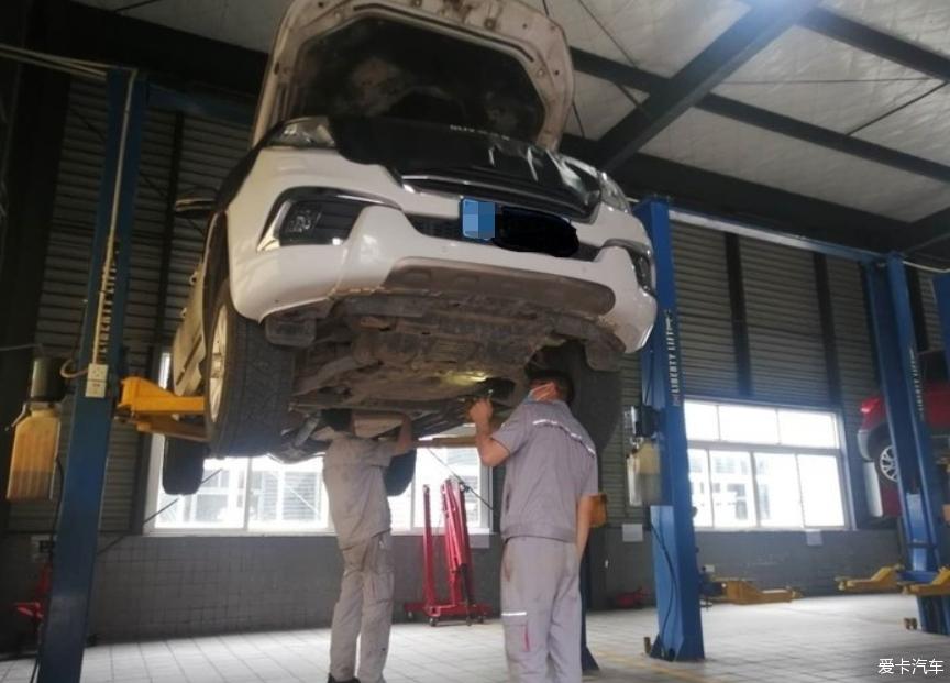

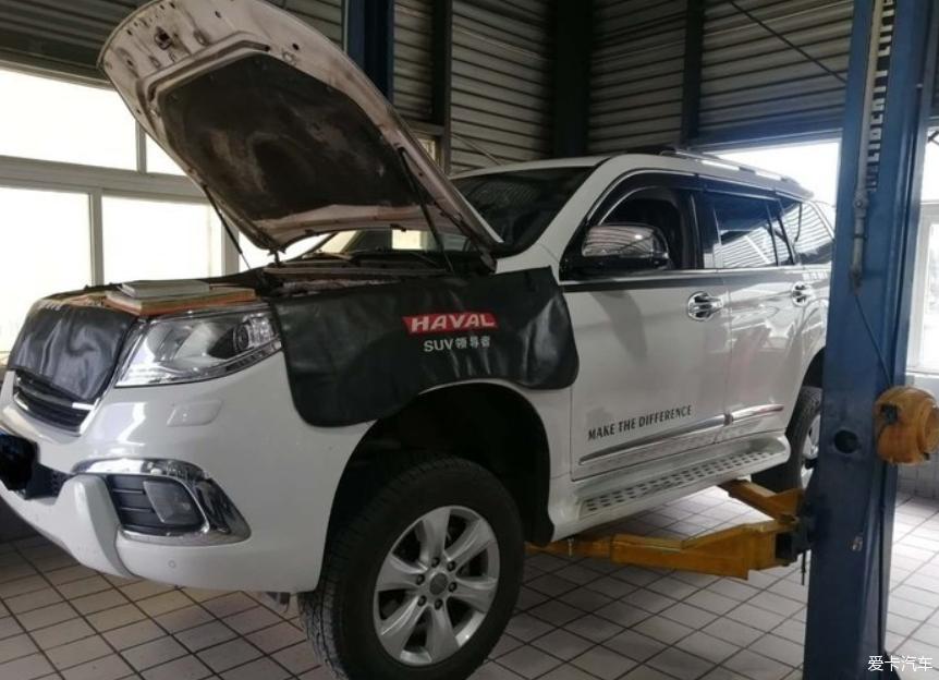

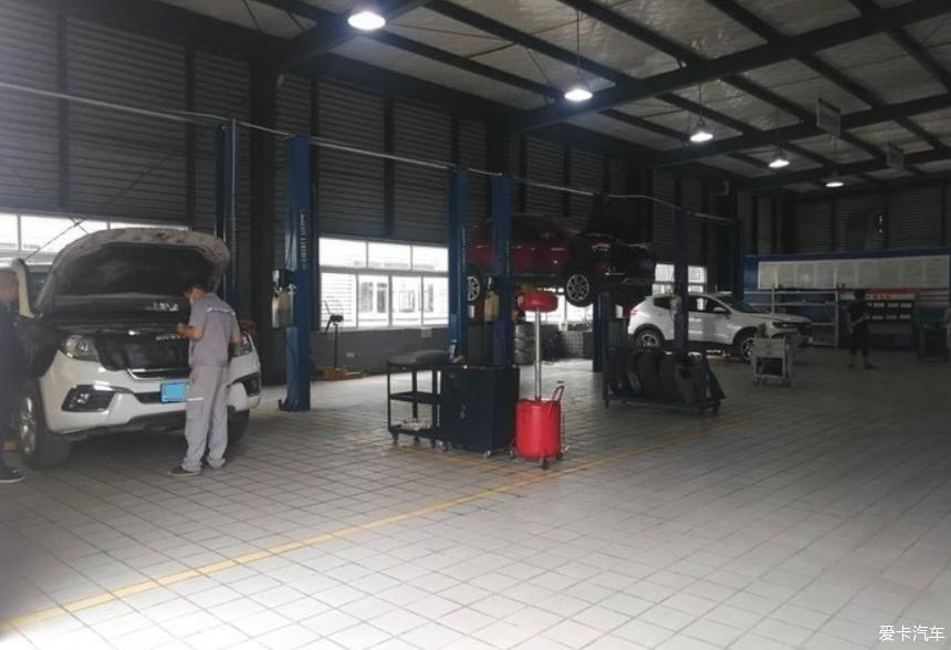

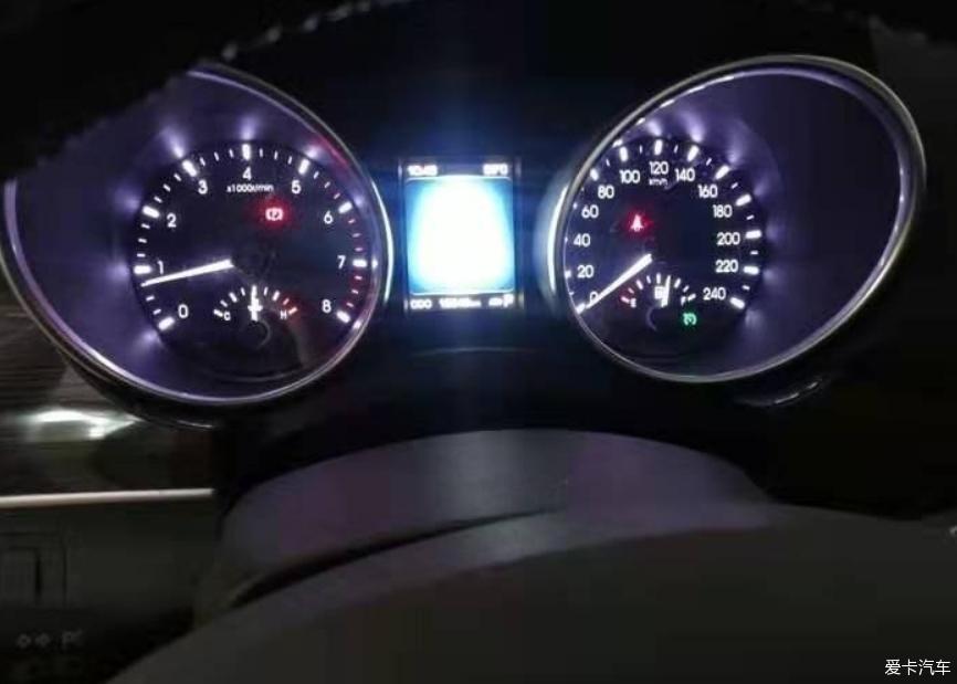

今年疫情原因,不回家过年,给我哥的车哈弗H9也做个保养。

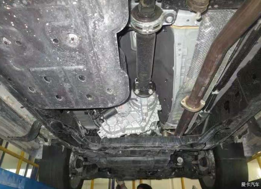

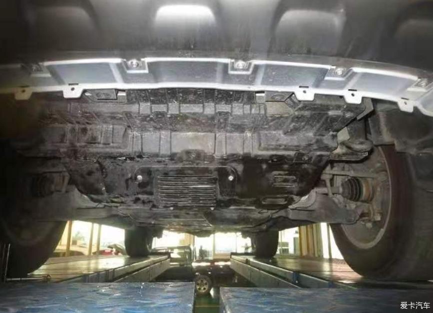

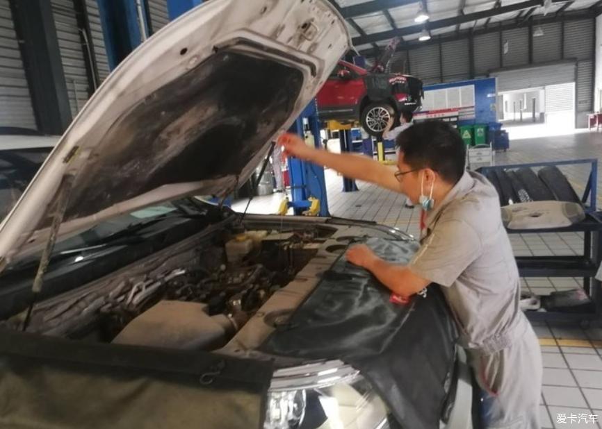

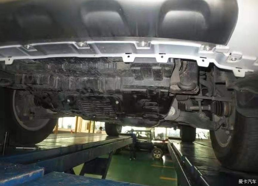

车子开到五千或者一万公里,就需要做一次保养。这种保养一般就是换机油、换机油滤芯,然后将车辆举升起来检查一下底盘,这种称之为小保养。但是,车子在四~六万公里区间会有一次大保养。大保养涉及的内容比较多,具体需要保养什么项目?保养里程是多长?哪些零件可以换,哪些可以不换?今天给大家总结一下。第一步,检查发动机舱,检查机油。但凡开车都知道机油肯定是需要保养的。接下来检查重点部分的油液。车子里程数四~六万公里的时候,检查变速箱油,不同的变速箱更换里程不一样,像CVT的变速箱,建议大家六万公里考虑第一次换油。AT双离合之类的,可以到十万公里都没有什么问题。检查刹车油。使用刹车油含水率检测笔,放入刹车油内检测含水率,如果没有超标,刹车油可以不用换。最后,要给大家提醒一点,很多朋友容易忽视的天窗。在车子里程数四~六万公里的时候,建议大家一定要把天窗四角的排水孔疏通一下,给天窗的轨道抹点油,把脏东西清理干净保养一下。
