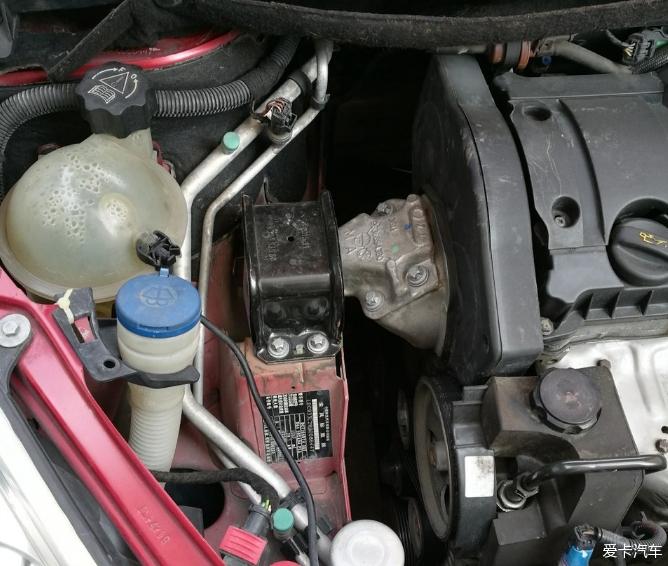

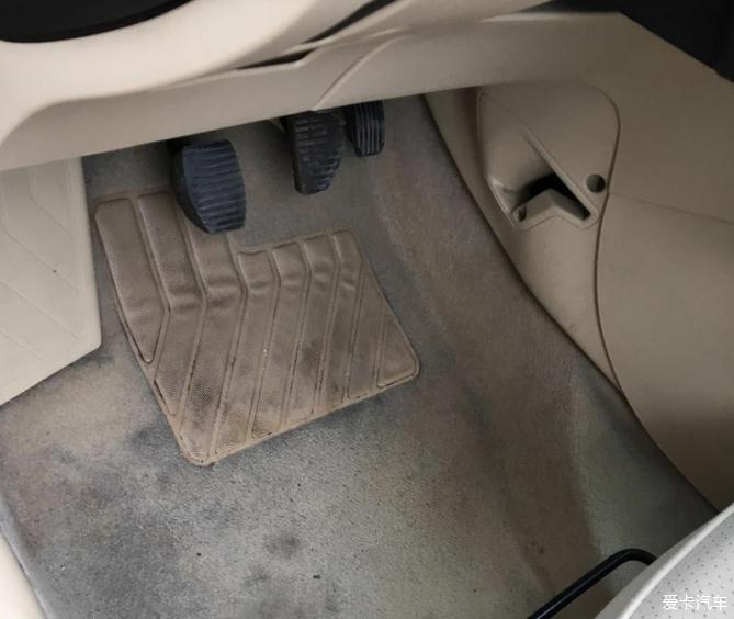

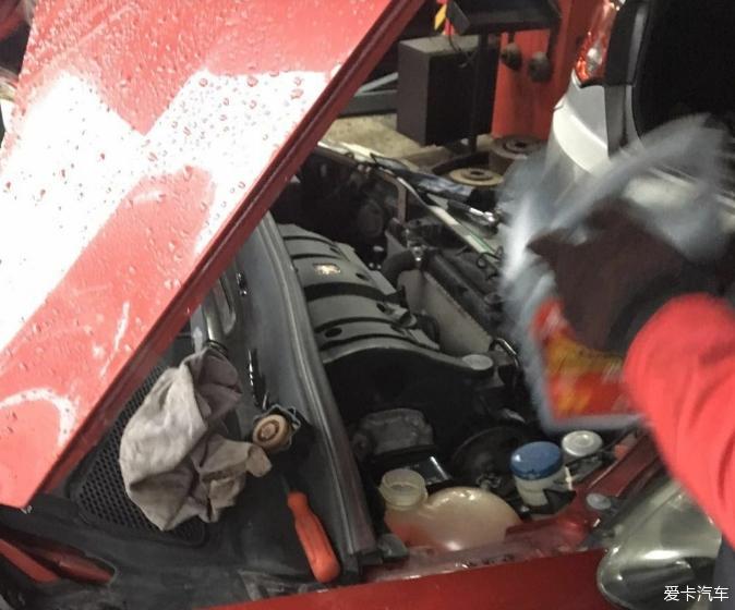

2009年12月中旬上牌的车,2017年12月下旬买来,接近12万公里,2.5万的价格,外观内饰都还可以,自己网上买的喷漆把小剐蹭修复,顶棚后面有些脱落,买的顶棚扣修复,买来换了机油和机滤。然后有些问题需要问各位车友,是否需要更换发动机正时皮带?车辆驾驶室脚下有渗水现象,经观察防冻液没有泄漏,另外还需换哪些部件?在此小弟先谢过各位车友!

顶棚脱落换一个新的
正时皮带有必要换
驾驶室地板有积水是暖风水箱管子接口漏防冻液,换管子或换密封圈
