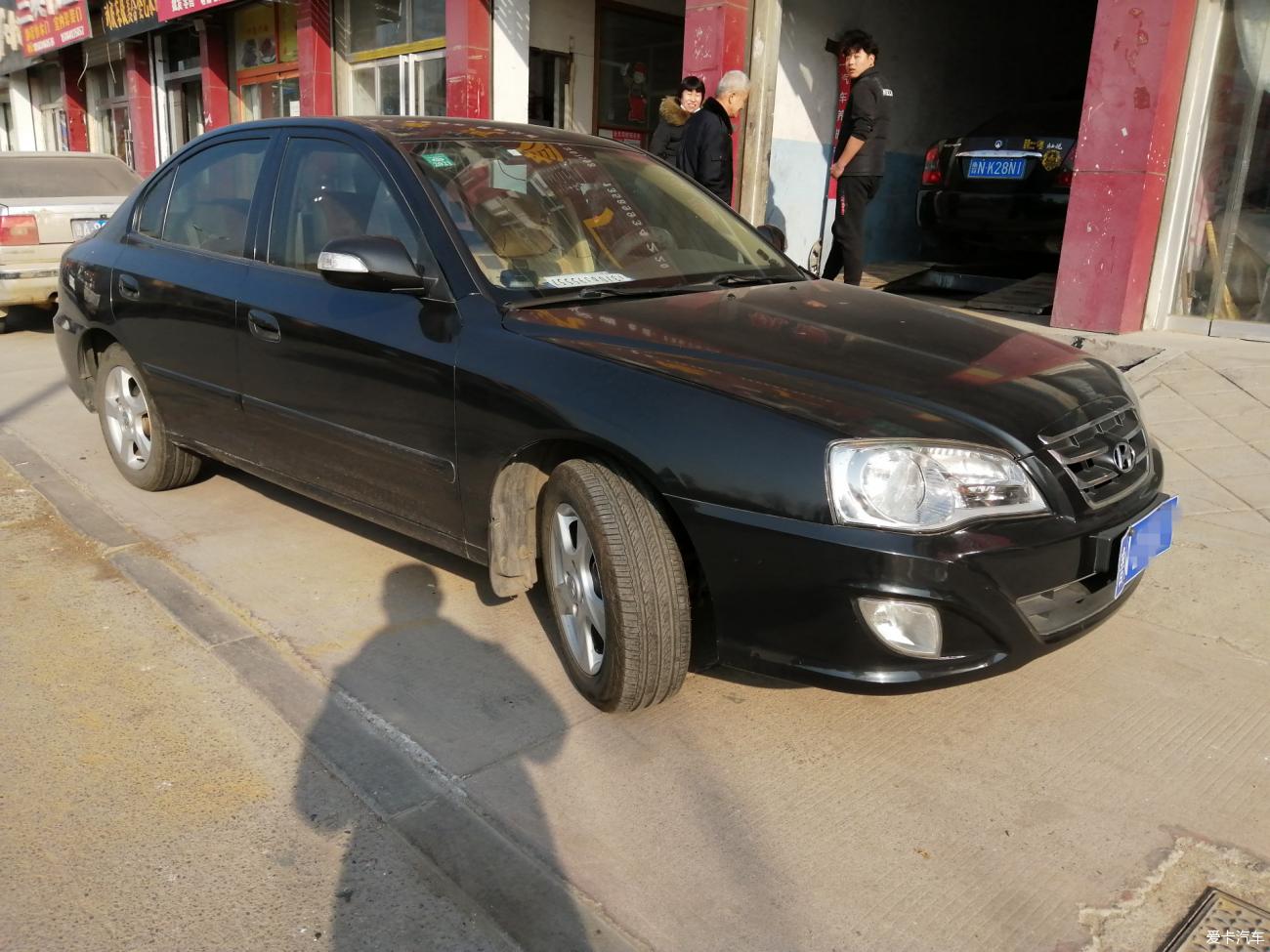

大年二十九下午,趁着维修点还没关门,抓紧开着老伊过来了。

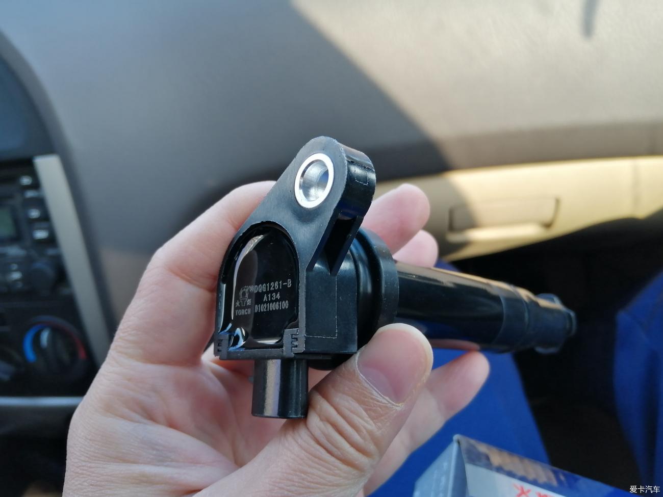

这就是网购的伊兰特专用点火线圈,这么个小东西4S竟然卖380多,网购价50多,价格相差太大,也不知道质量能有多大区别。
近期在网上查询,发现北京现代汽车的点火线圈故障率很高,算得上是一个通病了。

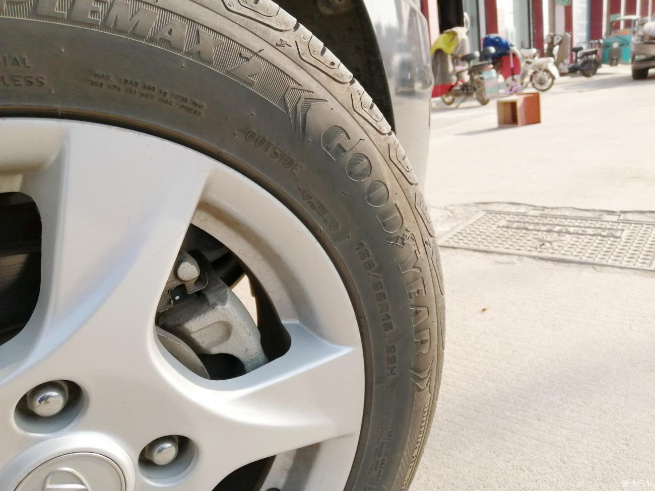

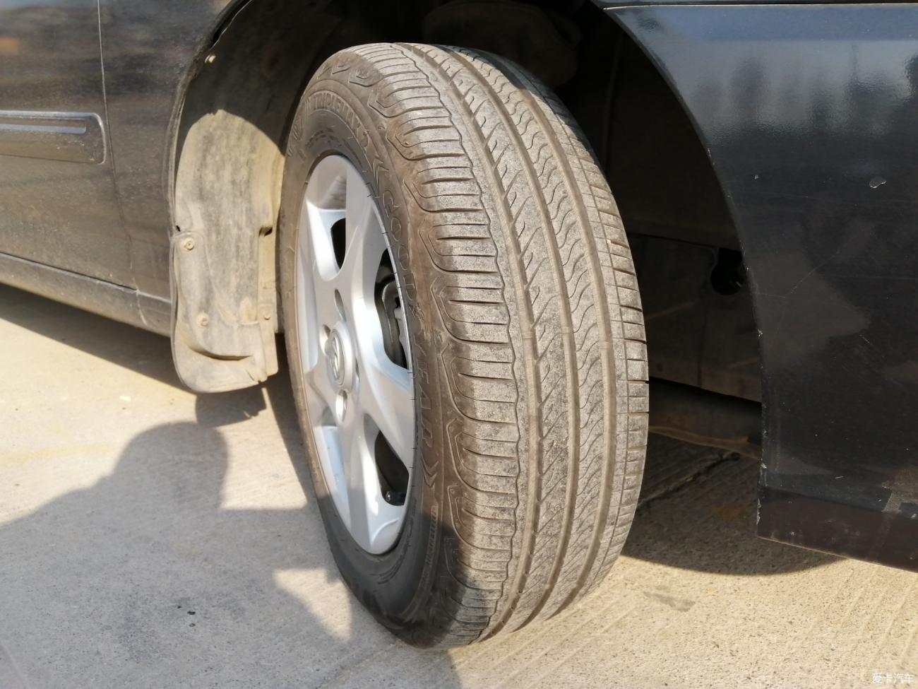

轮胎是第七年更换的固特异,原装轮胎是锦湖的,跑的里程少花纹还在,但当时出现了很多小裂纹,存在严重的安全隐患,很难保证行车安全了。
这是新换的固特异逸乘,大名鼎鼎的安乘二代。
换了新轮胎,老伊的操控感觉大大增强了,刹车性能好,且乘坐也舒适。
新轮胎的胎肩花纹很别致,据说是全新的设计。

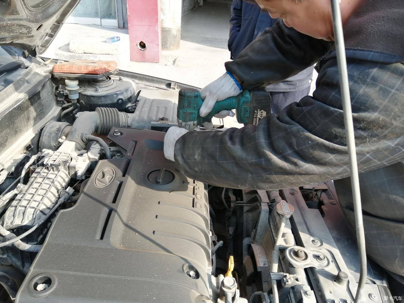

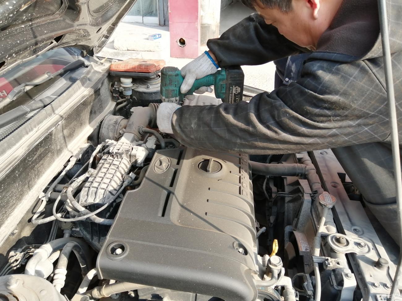

正在忘我的拍车时,师傅已经开始连上设备检测了,发现二缸的工况不稳,初步断定是二缸的问题。

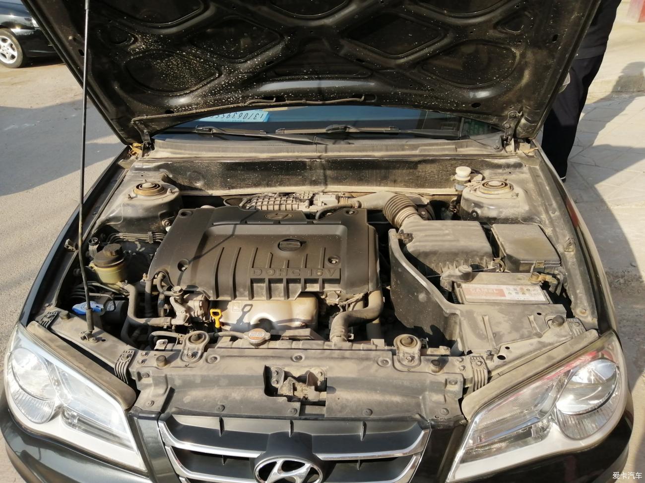

打开引擎盖,准备更换点火线圈。
夏天刚刚保养完,至此没打开过引擎盖,这次突然发现发动机盖板上有一层油膜,原来从来没有过这类状况,不知道是什么原因,知道的车友解释下,在下不胜感激。
先把盖板拆下来。
固定四角的是四个10mm的螺栓。

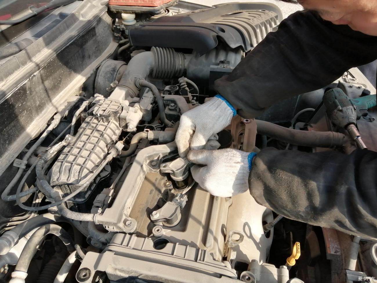

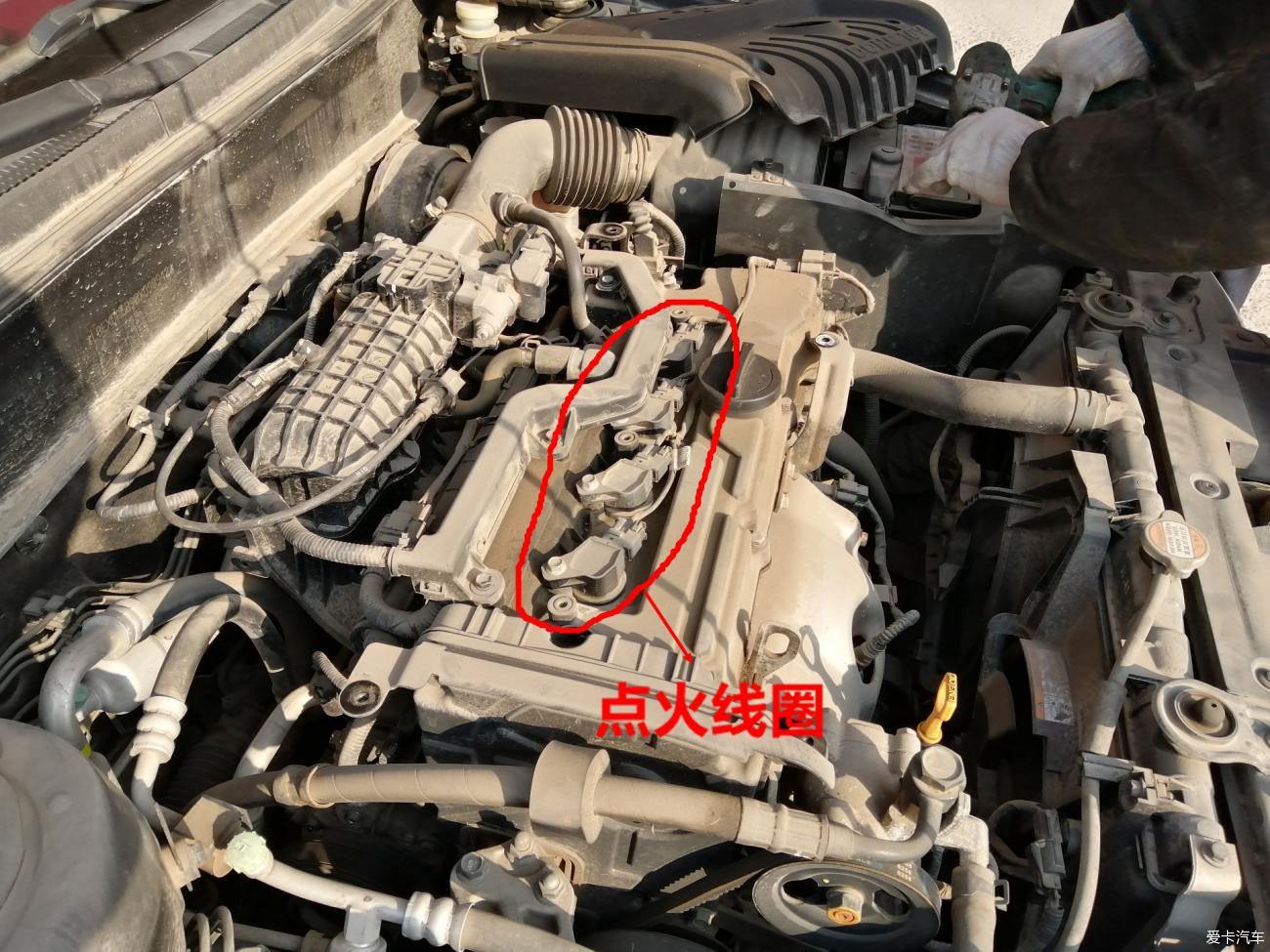

拆下盖板后,四个点火线圈便一览无余了。
每个点火线圈上也有一个螺栓,这个尺寸忘记了。

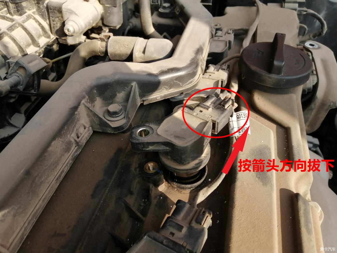

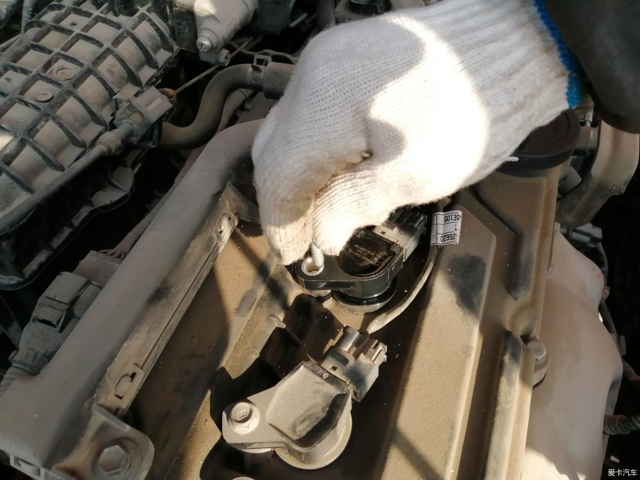

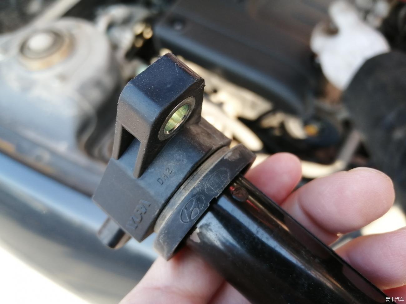

取下二缸旧的点火线圈,先是向上拔松。
然后需要将与点火线圈相连的插头拔松。

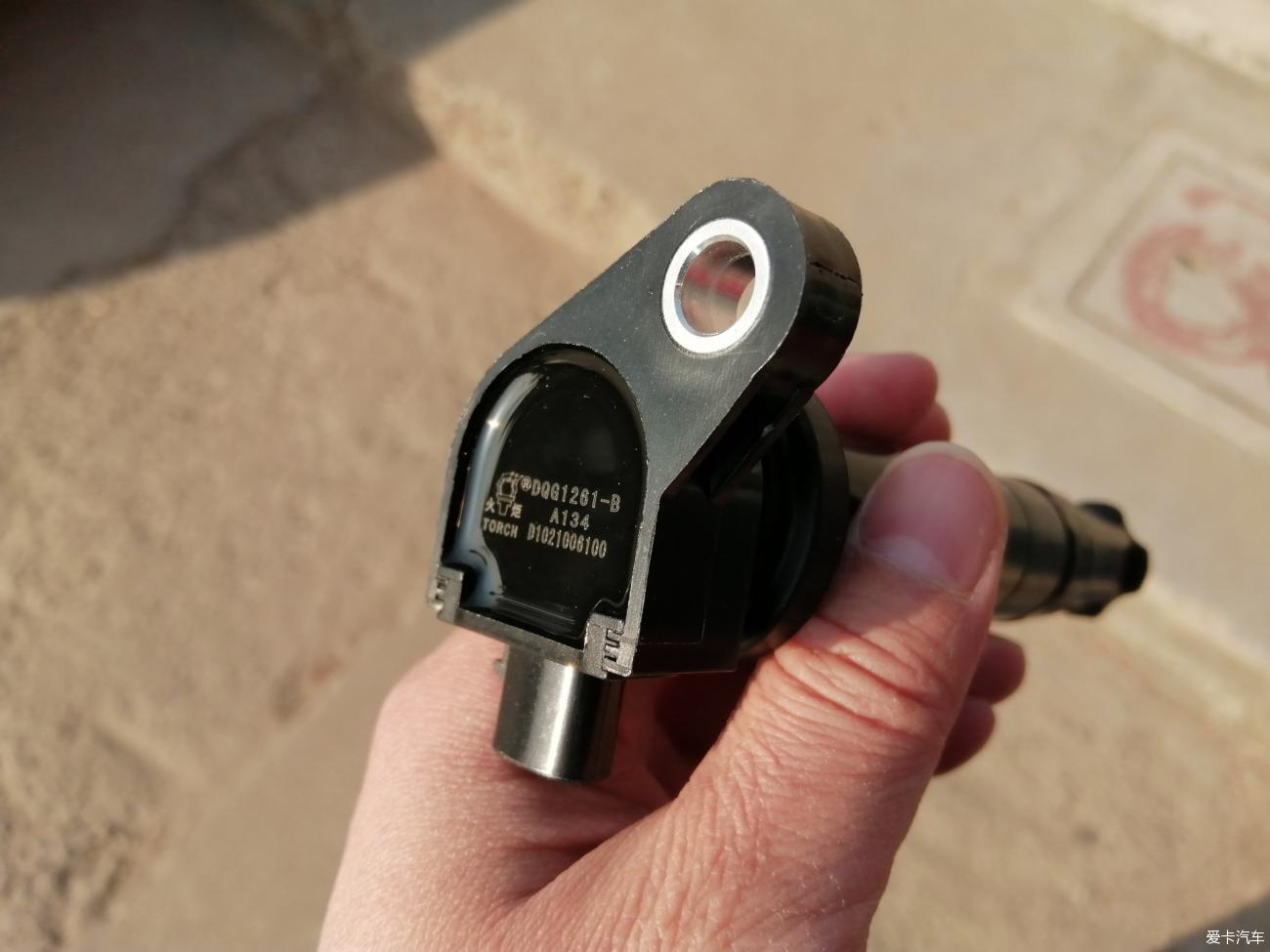

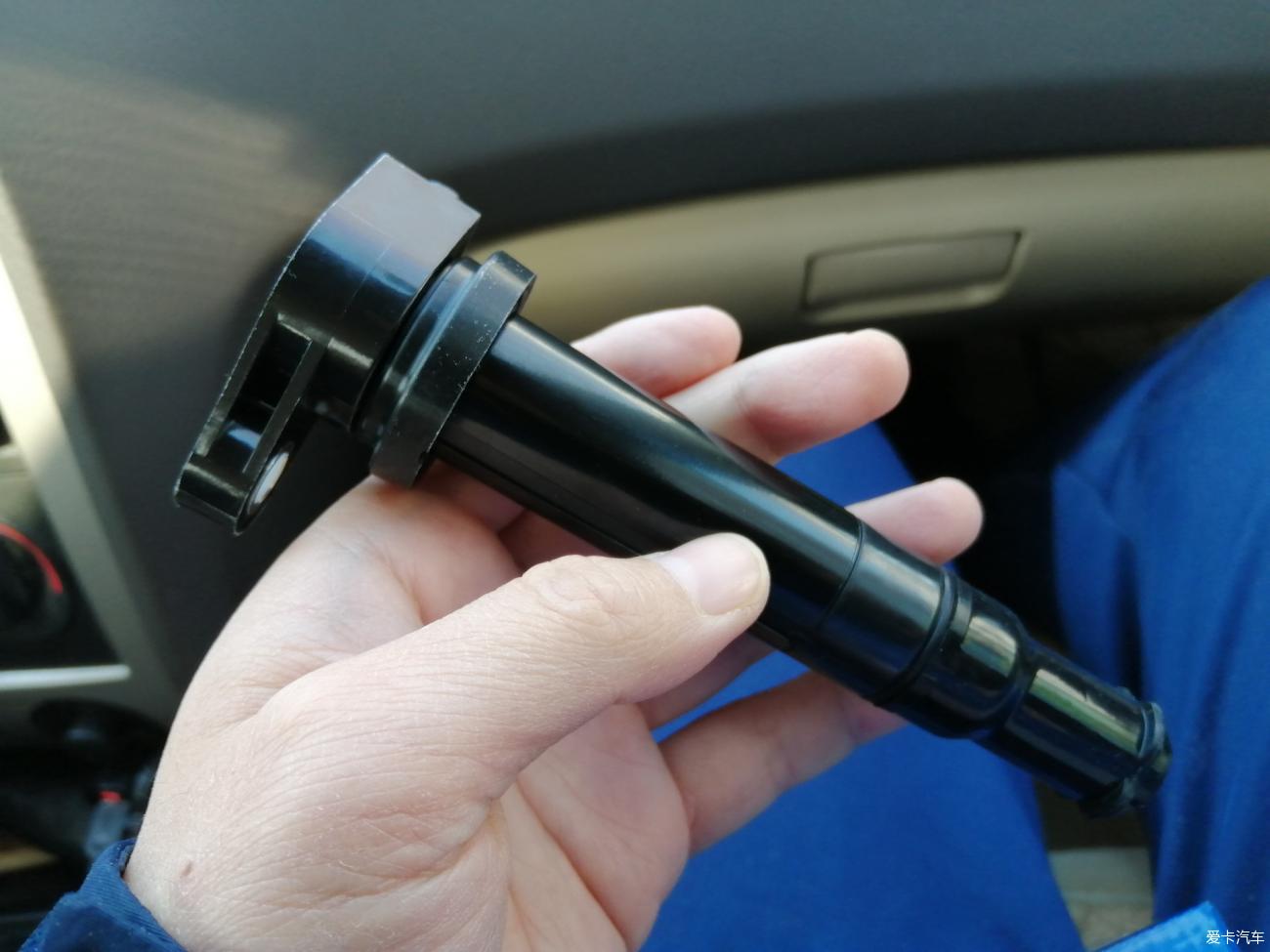

这是旧的点火线圈,上面有北京现代的标志。
新买的点火线圈。
置入新的点火线圈,按拆下的顺序反向安装好。
务必插上点火线圈插头。
拧上固定螺丝。
这样就基本上完成了
最后装上发动机盖板,拧上固定螺栓。

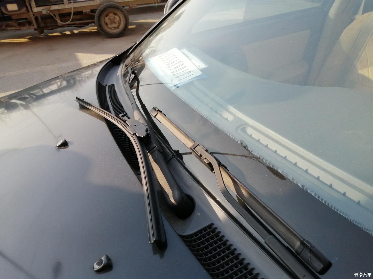

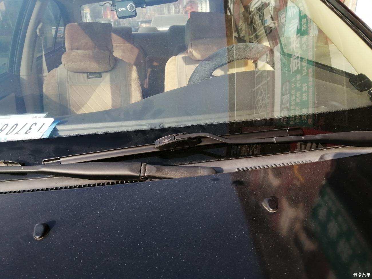

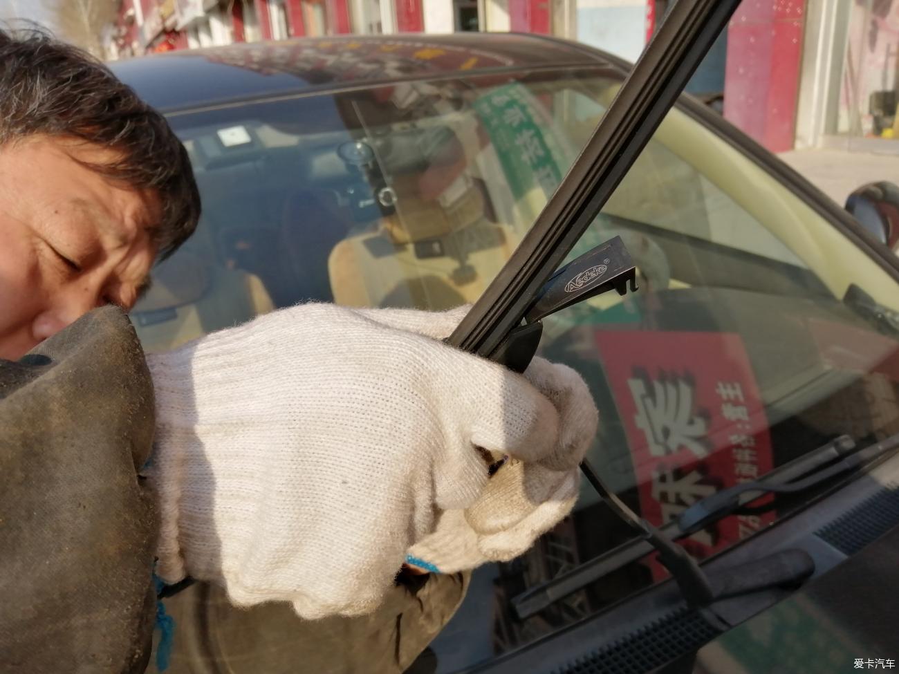

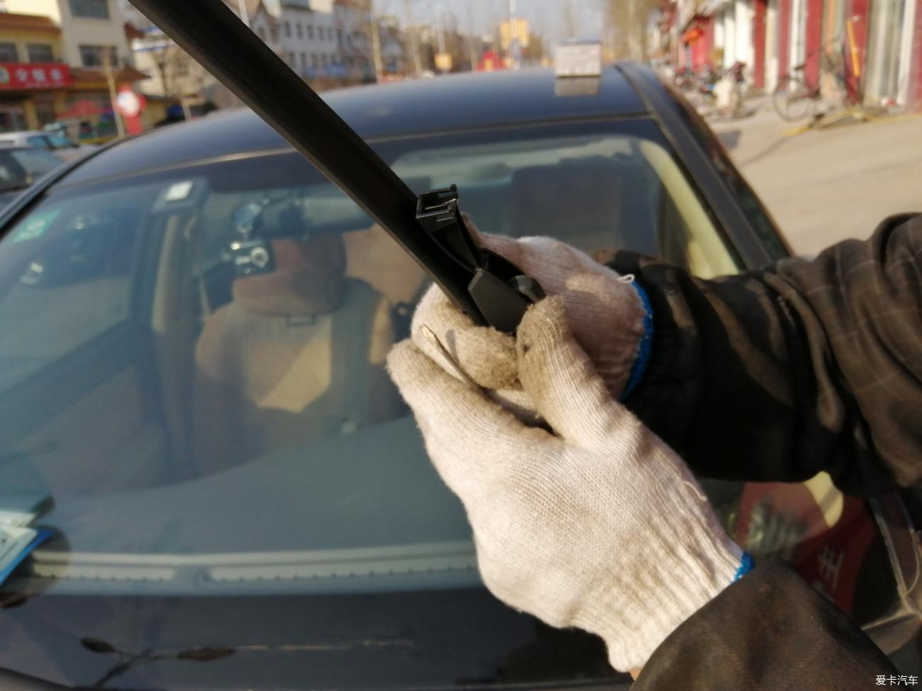

除了点火线圈,雨刷器也有点老化。听说过年期间有雨水,为了安全,新年新气象,顺便从店里一起更换了。
雨刮器的更换很简单,相信大多数车友都有自己动手更换的经历。这次安装师傅手脚麻利, 我也没拍清楚。如果大家想看,下次我单独出一期如何自己动手更换雨刮器。
副驾面前的那一根一般较短,由于我之前为了将就着使用,将两根雨刮器互换了,这次又换回来,还省了点钱。
更换完毕,很完美。
