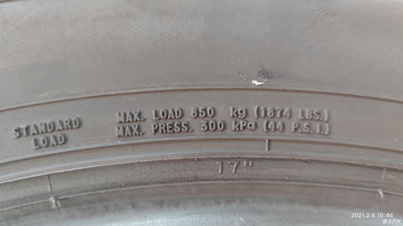

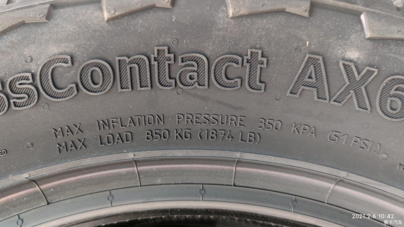

我现在车上的固铂AT3轮胎,最大胎压是300kpa,满足不了迈特威原厂要求一直是我这个强迫症不舒服的地方
固铂AT3轮胎最大胎压 300kpa
马牌 AX6轮胎350kpa,这是我选择马牌轮胎的一个主要原因

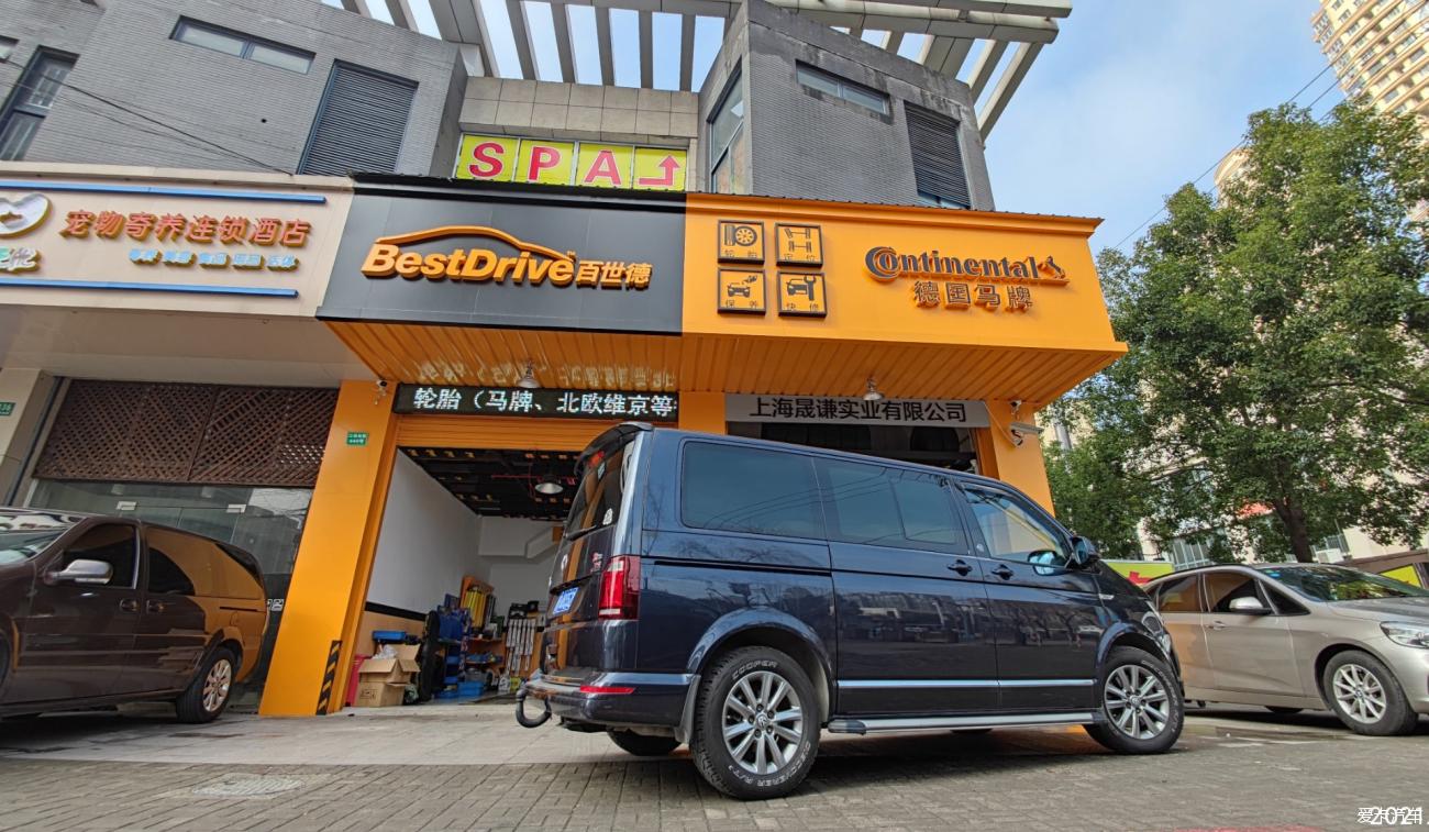

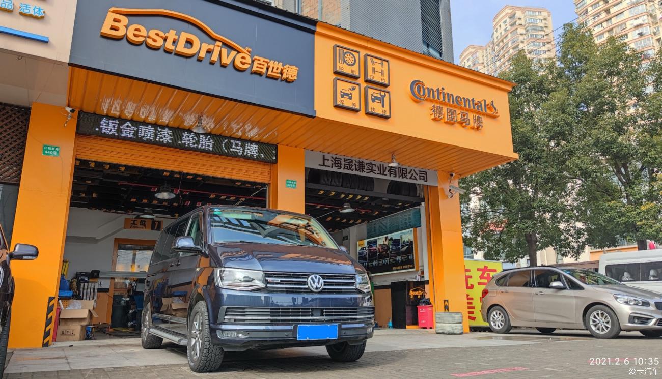

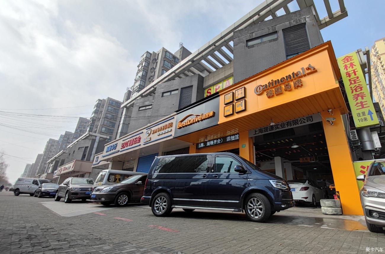

来早了不如来巧了,到店时间正好店里有空,不用等,不久后面就开始排队了.......

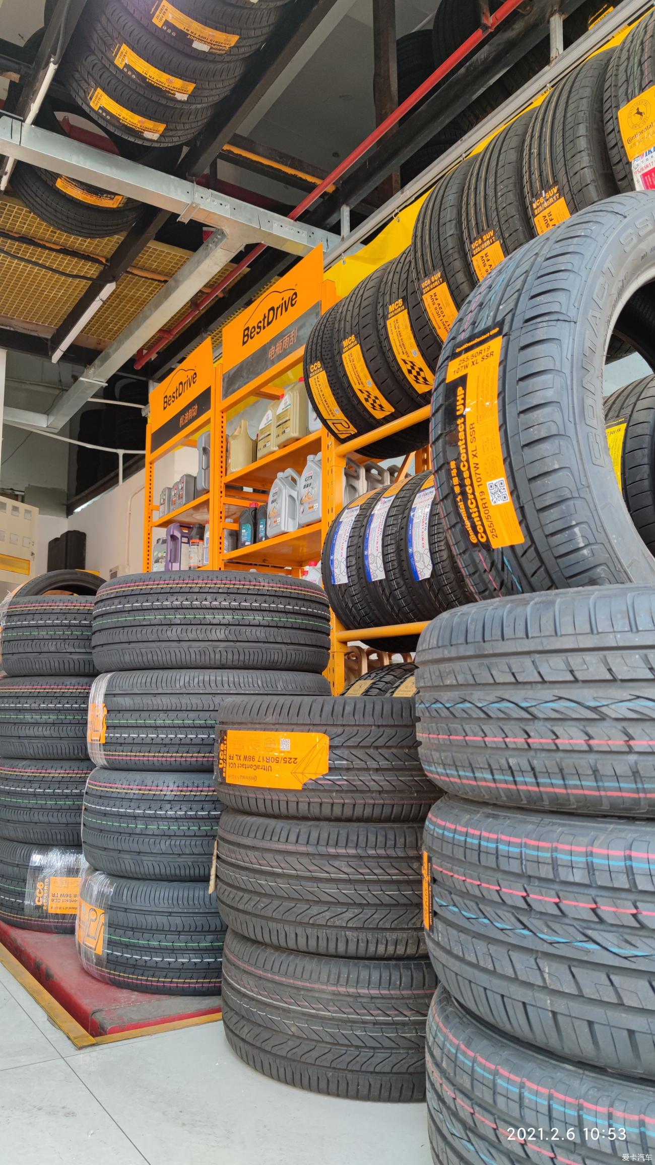

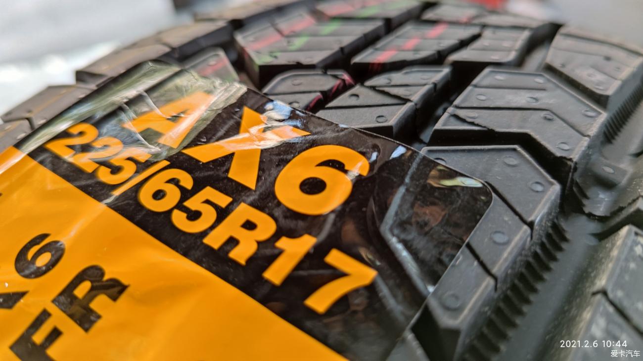

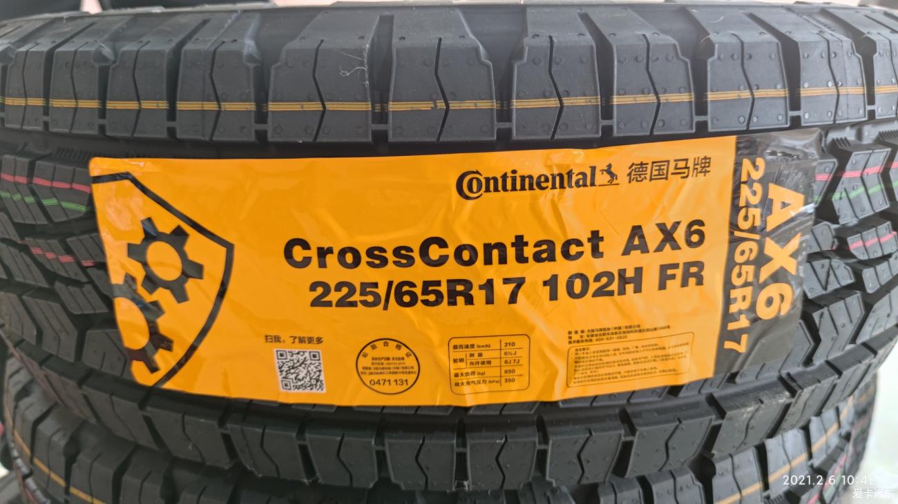

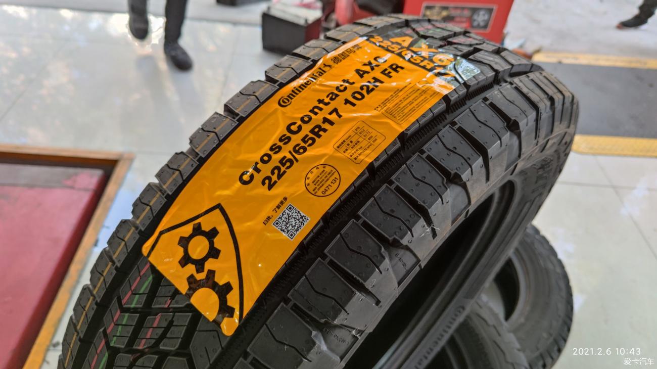

先看看我的新轮胎
225/65/R17

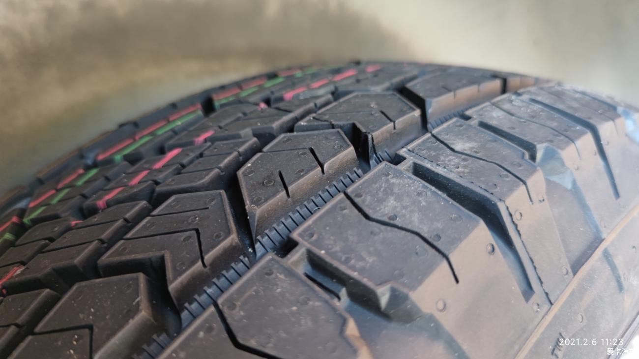

轮胎花纹挺好看
非常期待,65的扁平比应该能改善不少迈特威避震像砖头的缺陷

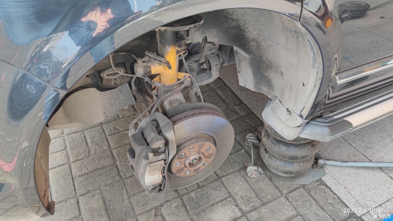

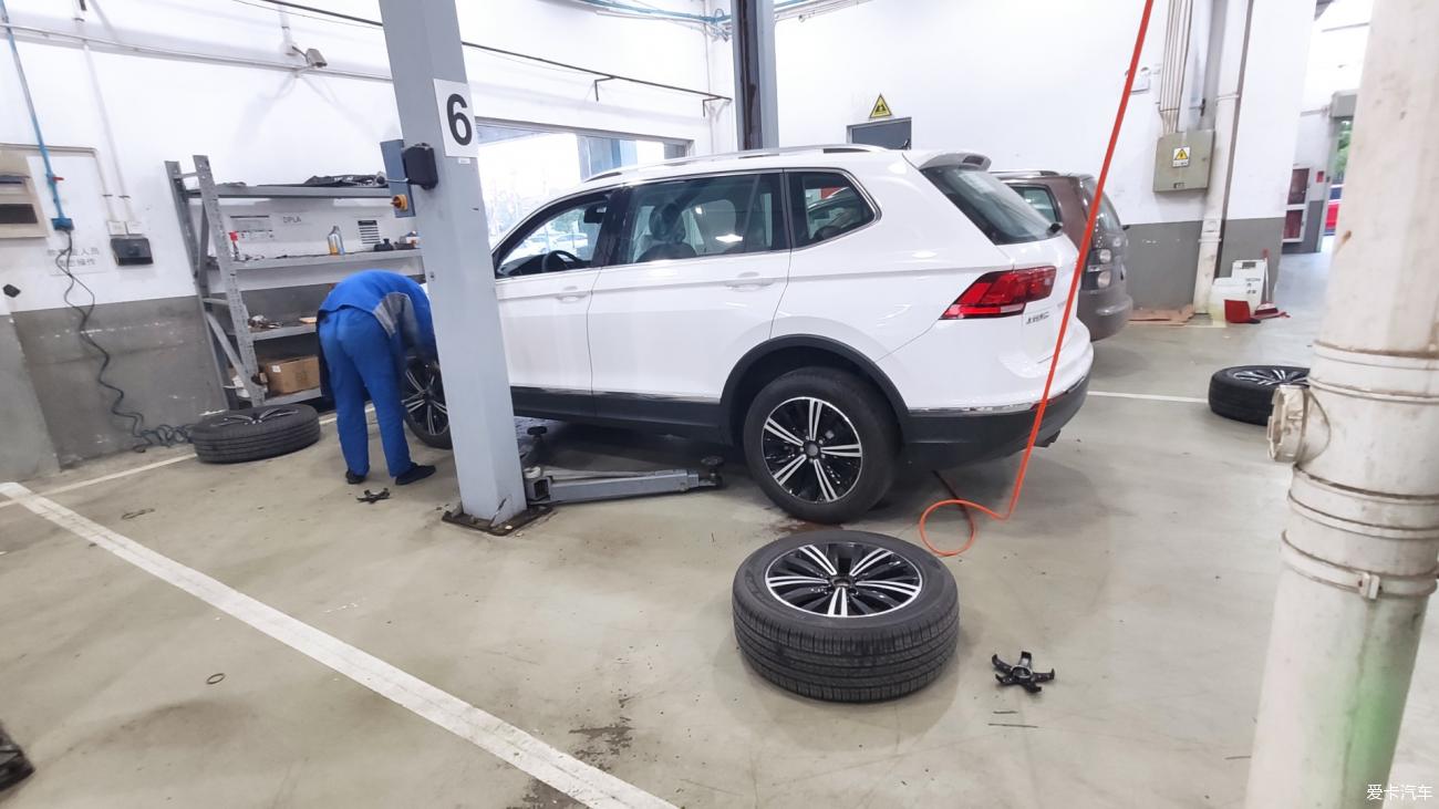

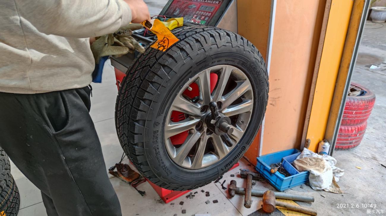

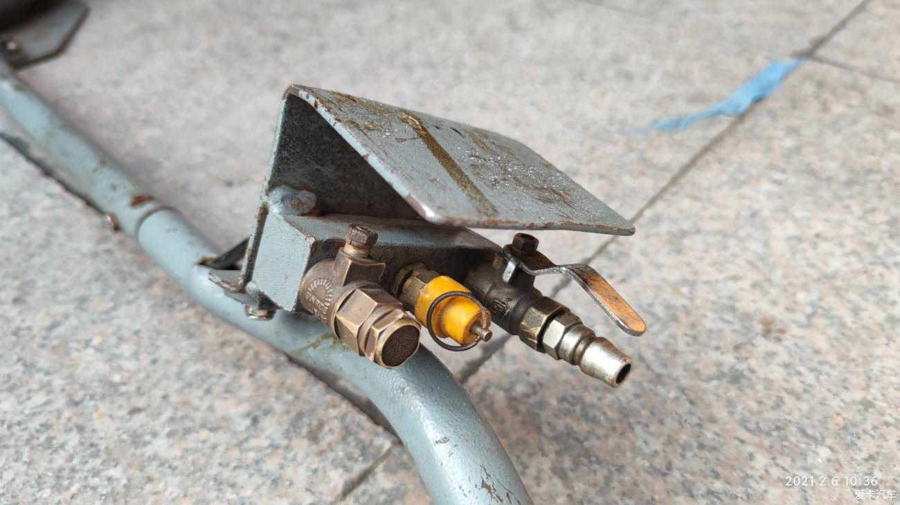

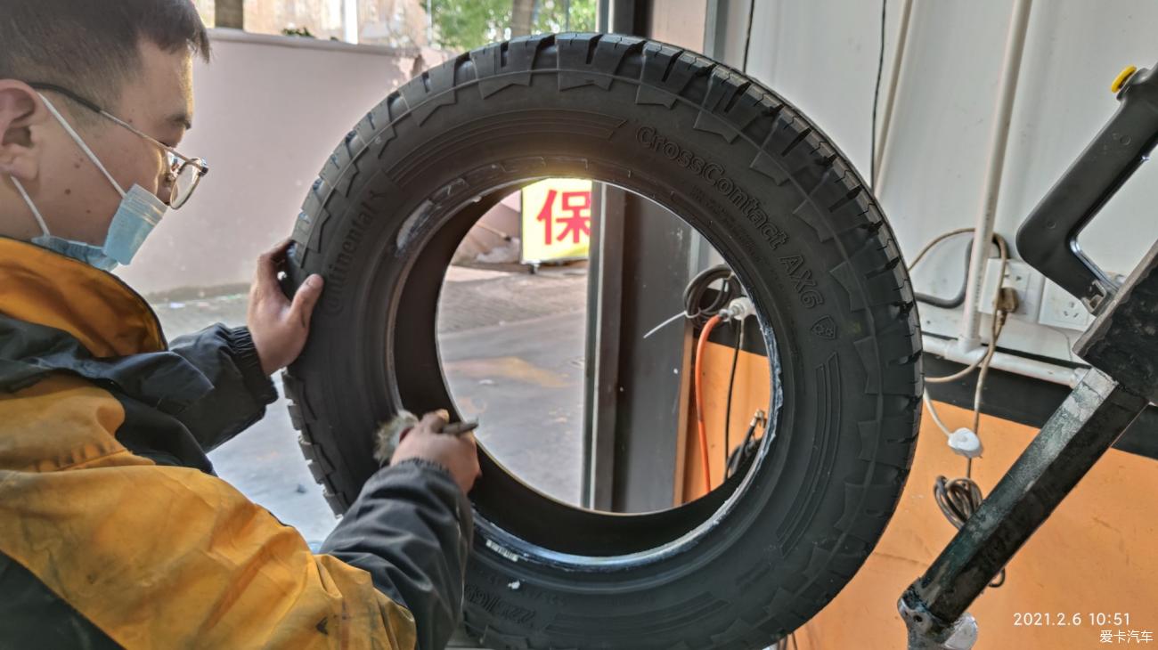

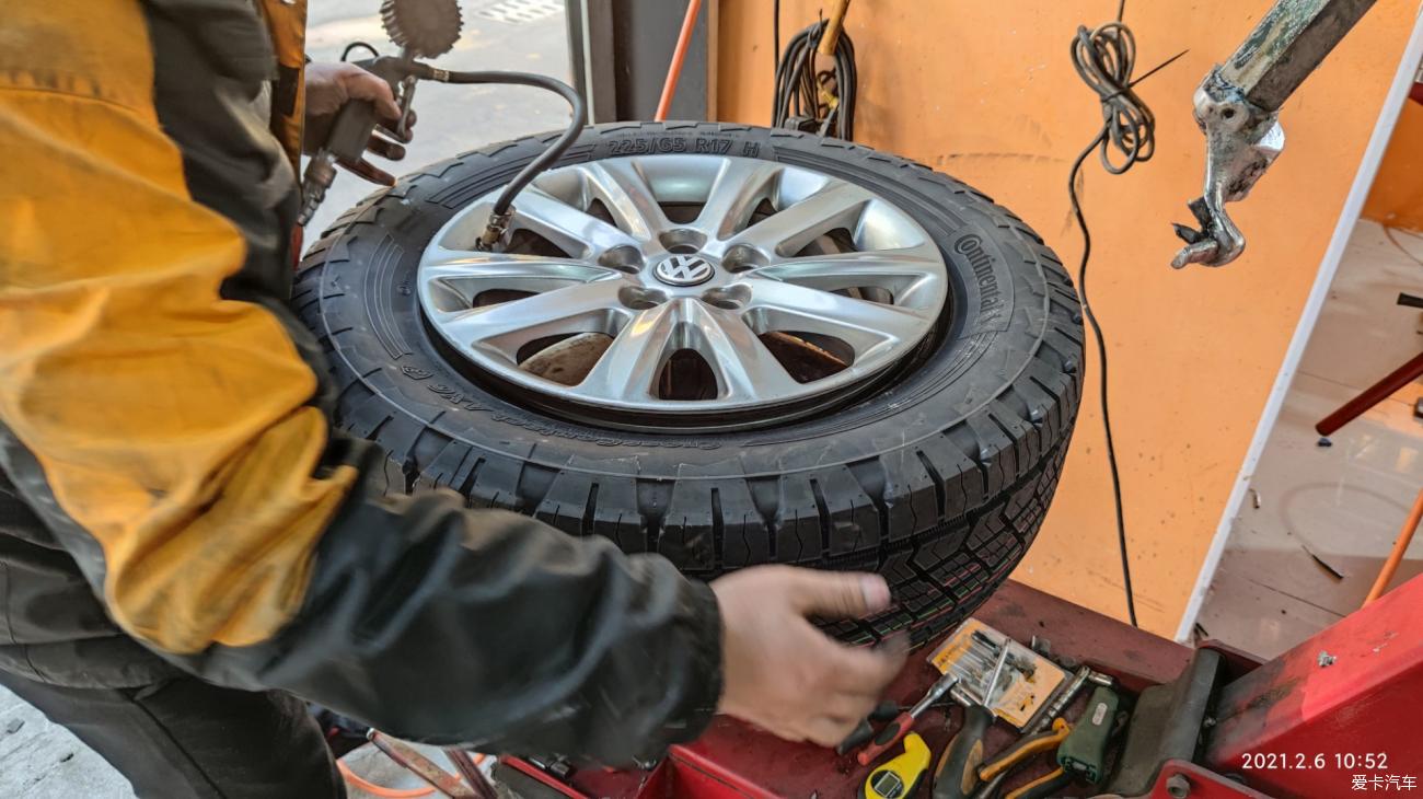

小工扒胎、上胎熟练,老板亲自上阵给我做动平衡,而我的关注点在店里的千斤顶,气动的!头一次看到,很好用。
熟练地刷油,防止漏气
轮毂有点宽,但还没超范围,打气时要给轮胎扶一把,哈哈
店里堆满了备货的轮胎,楼上还有大仓库
这千斤顶确实好用

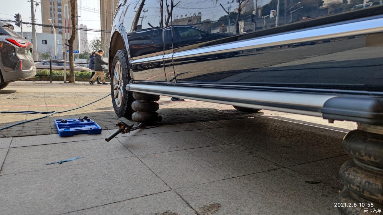

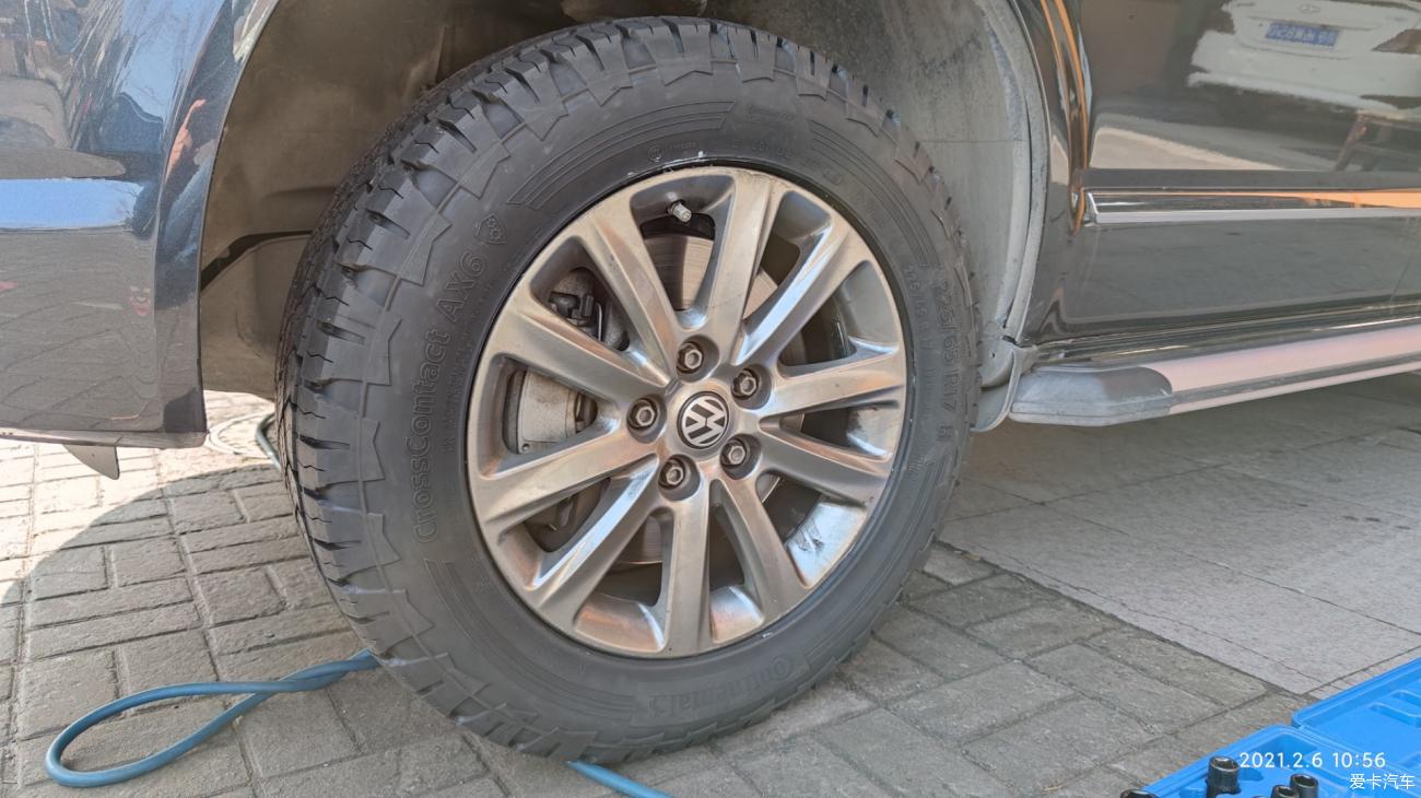

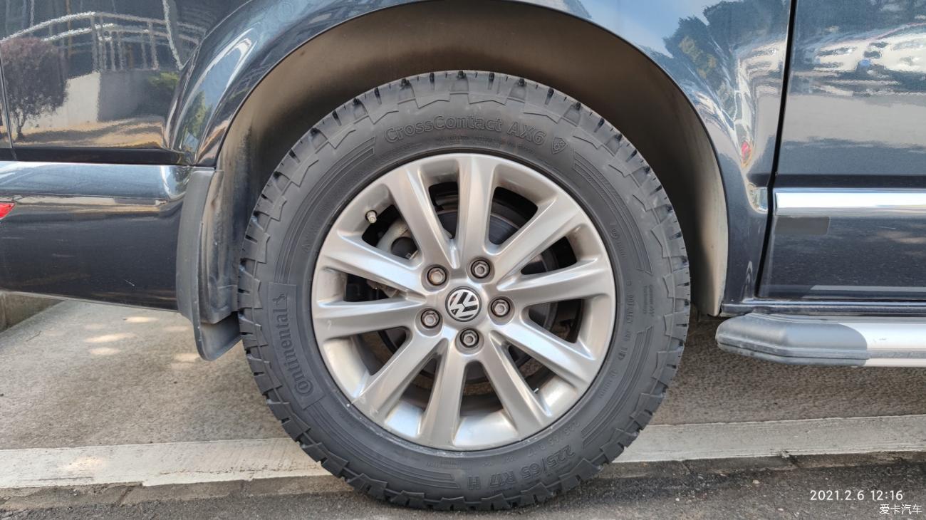

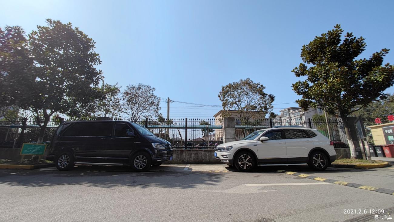

新胎上车,因为直径变大,整体感觉更加饱满,视觉效果也比较好
这个尺寸是迈特威能装下不与车身干涉的最大直径了,胎压先打了320kpi,发现下压有点厉害,现在打到350kpi
装好胎,去跑了30多公里,还跑了段高速体验了一下:
1、安静 特别是中高频的胎噪很小,不过这样就更突出了迈特威固有的缺陷,低频共振的嗡嗡响(排气管的嗡嗡响声和震动),不过这不能怪轮胎吧,哈哈
2、虽然相比原先的235轮胎,225窄了不少,但铺装路面抓地性基本未损失,我估计是轮胎橡胶配方有较大的关系
3、作为公路旅行用途,我觉得AX6可以很好满足我对安全、舒适性的要求
4、目前胎压350kpi,实际开下来,会有弹跳感,过路面接缝处会听到咚咚的声音(皮球气打得很足时的声音),改天降点胎压再体验下,迈特威这个工具车对轮胎太挑剔了,找一款合适的轮胎真不大容易。

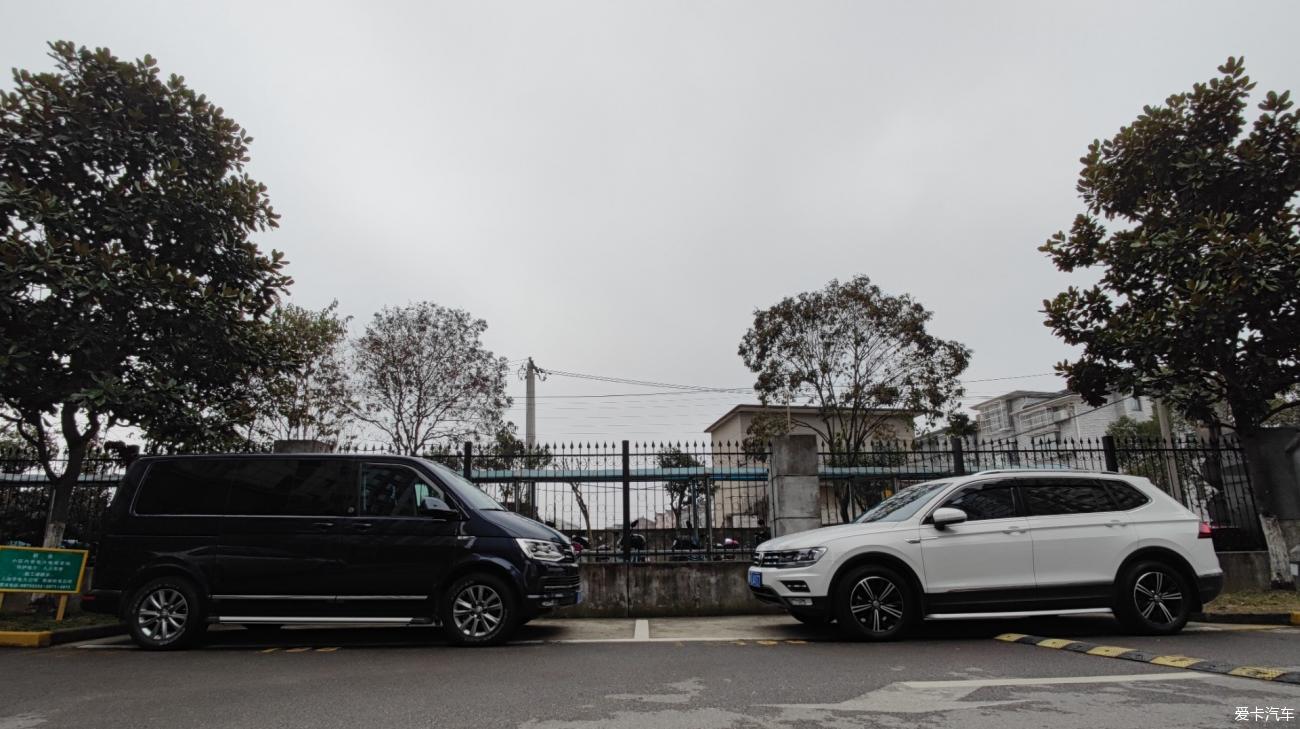

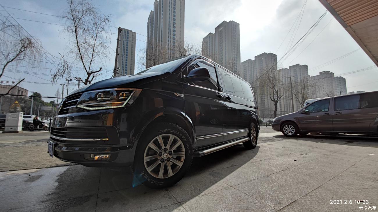

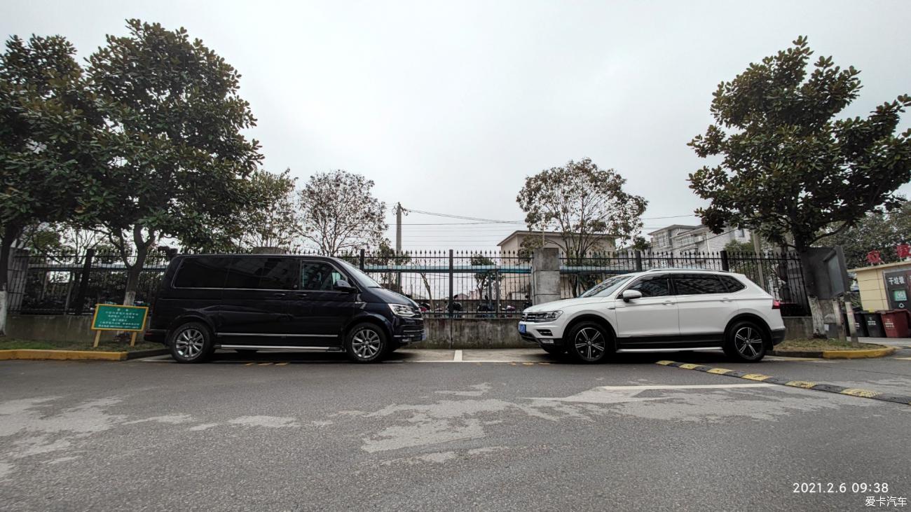

最后对比下换胎效果,这是换胎前
换胎前
换好轮胎有点逆光,拍得不大清楚
整体感更强,更加饱满了,视觉效果我满意。
