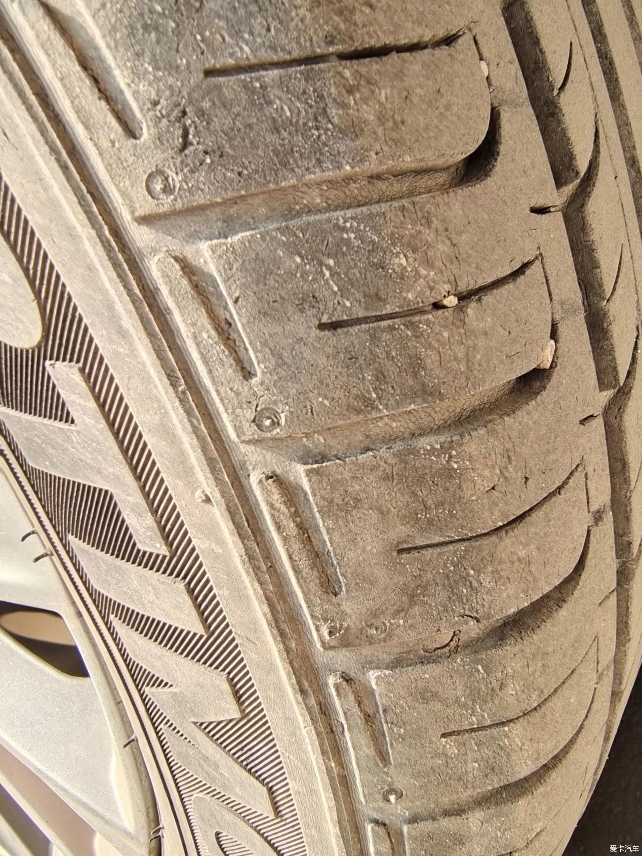

  我的车车是2013款1.4自动舒适版朗行,车辆使用了五年多了,行驶了三万多公里,前轮以前已经进行了更换,在一次洗车过程中检查轮胎时发现,后两轮出现了老化现象,有比较明显、比较多的的轻微裂纹老化现象,并且右后轮已进行过三次补胎。在车友们的提议下为了车辆行车安全必须赶紧进行轮胎的更换,听取了车友们的建议后。马上与售后联系,确定轮胎尺寸、品牌、价格,价格合适,马上了预定,确定了有货,可以马上过去进行更换,因为工作原因选择了两天后再到点安装。
    在这里简单说一下我了解到轮胎什么情况下需要更换的知识:
1、轮胎多长时间换一次?一般来说小车轮胎使用五年后就需要更换了,因为时间久了轮胎会变质产生大小不一的裂纹,如果出现裂纹则表明轮胎已经老化,此时就要进行更换了。
2、磨损情况,每个轮胎胎面凹槽处有一个磨损极限标识,为了行车安全轮胎磨损到4mm时就要差不多要进行更换了。
3、同一个轮胎多次补胎,有不少车友不会太在意这个补胎次数,补胎1-2此是可以正常使用的,但是在超过三次以上的就要注意了,出于安全考虑还是建议更换。
4、轮胎起包变形,这种还是比较好判断的,但是不少起包会出现在内侧,所以这个需要车友经常对爱车轮胎外观进行检查。
5、胎壁边缘被扎,边缘受伤是比较危险的,因为轮胎胎壁较薄,此处钢丝强度较弱,所以必须更换。

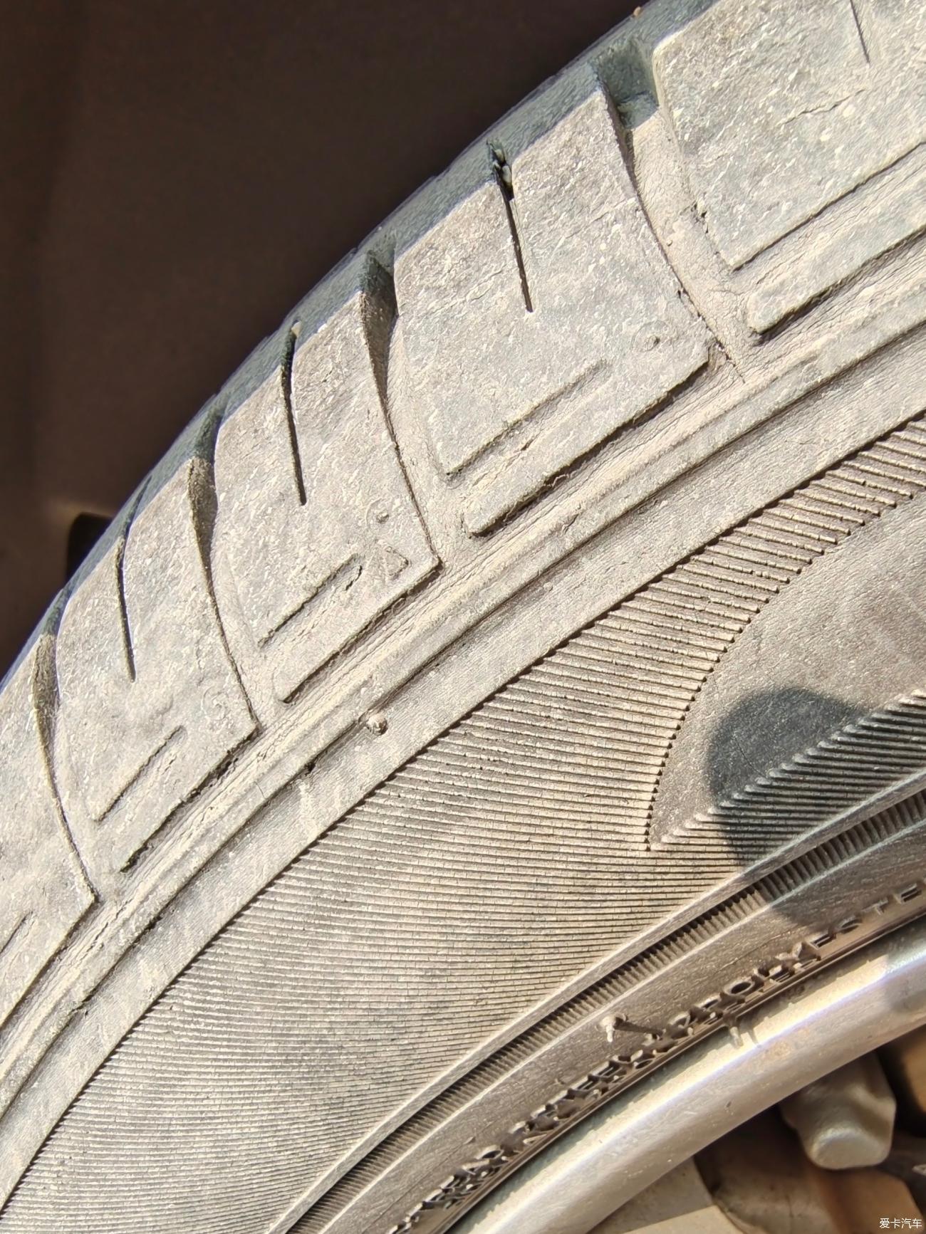

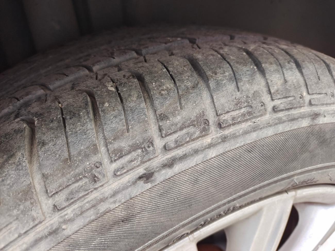

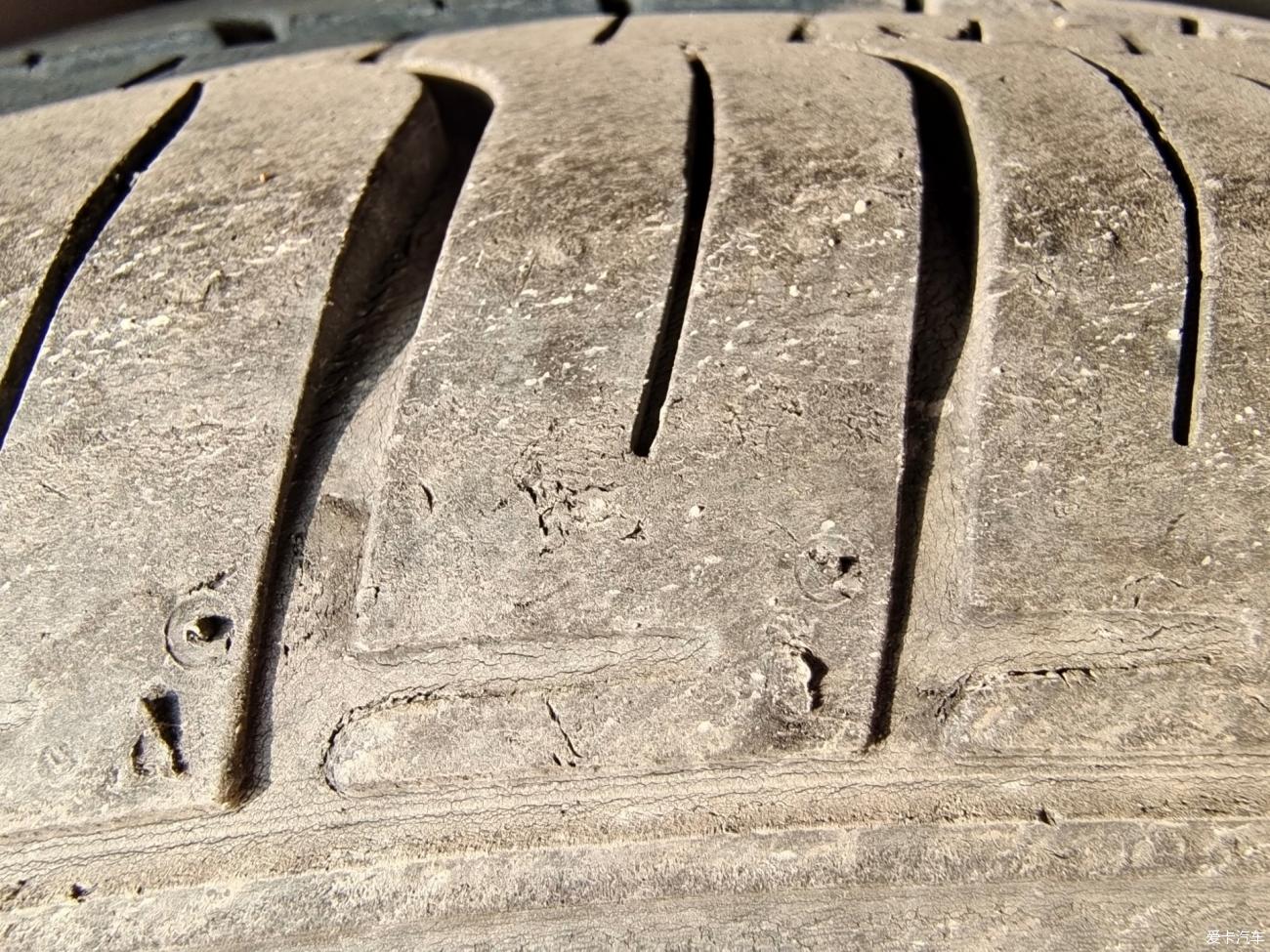

图片可以看出胎面有轻微大小不一的裂纹,轮胎生产日期是15年第23周,其中一个轮胎胎壁也被割伤,其中一个轮胎补胎三次。

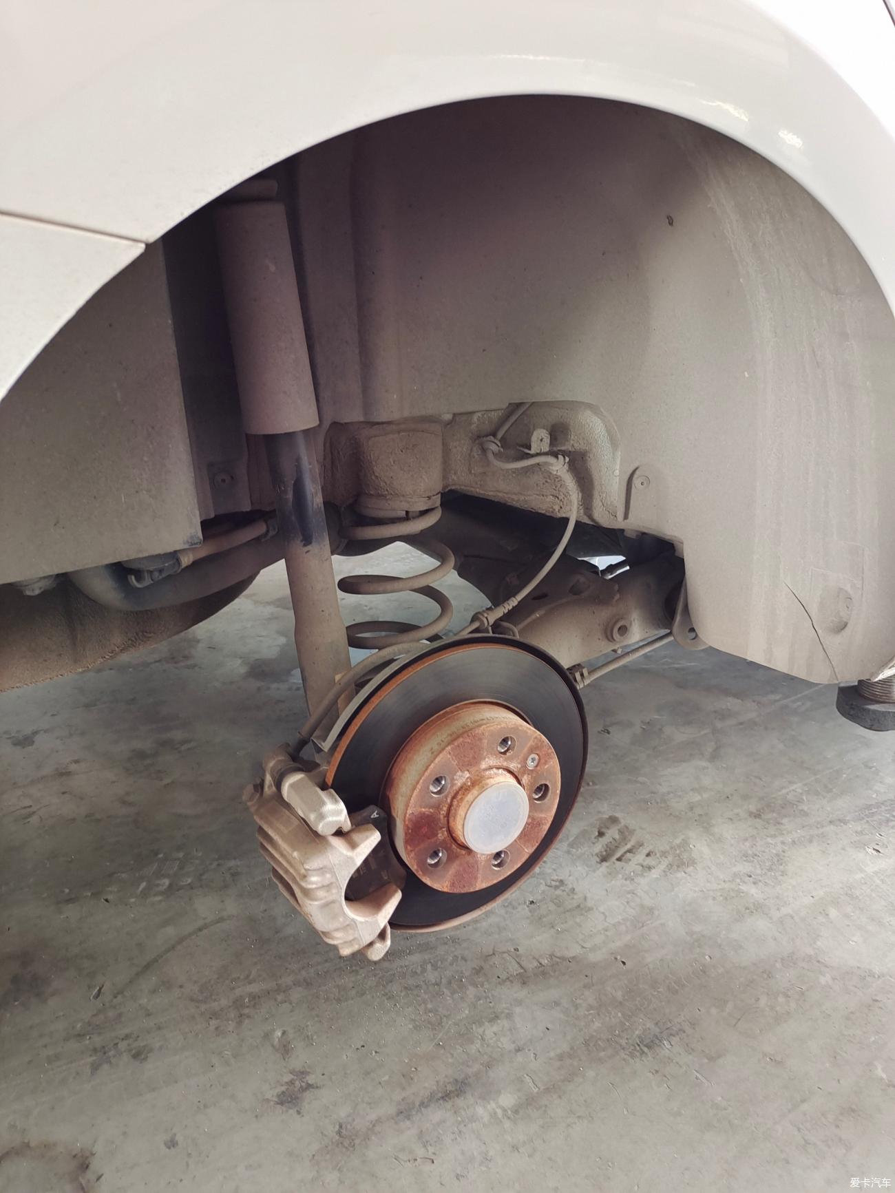

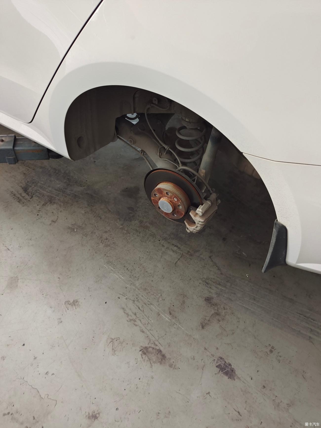

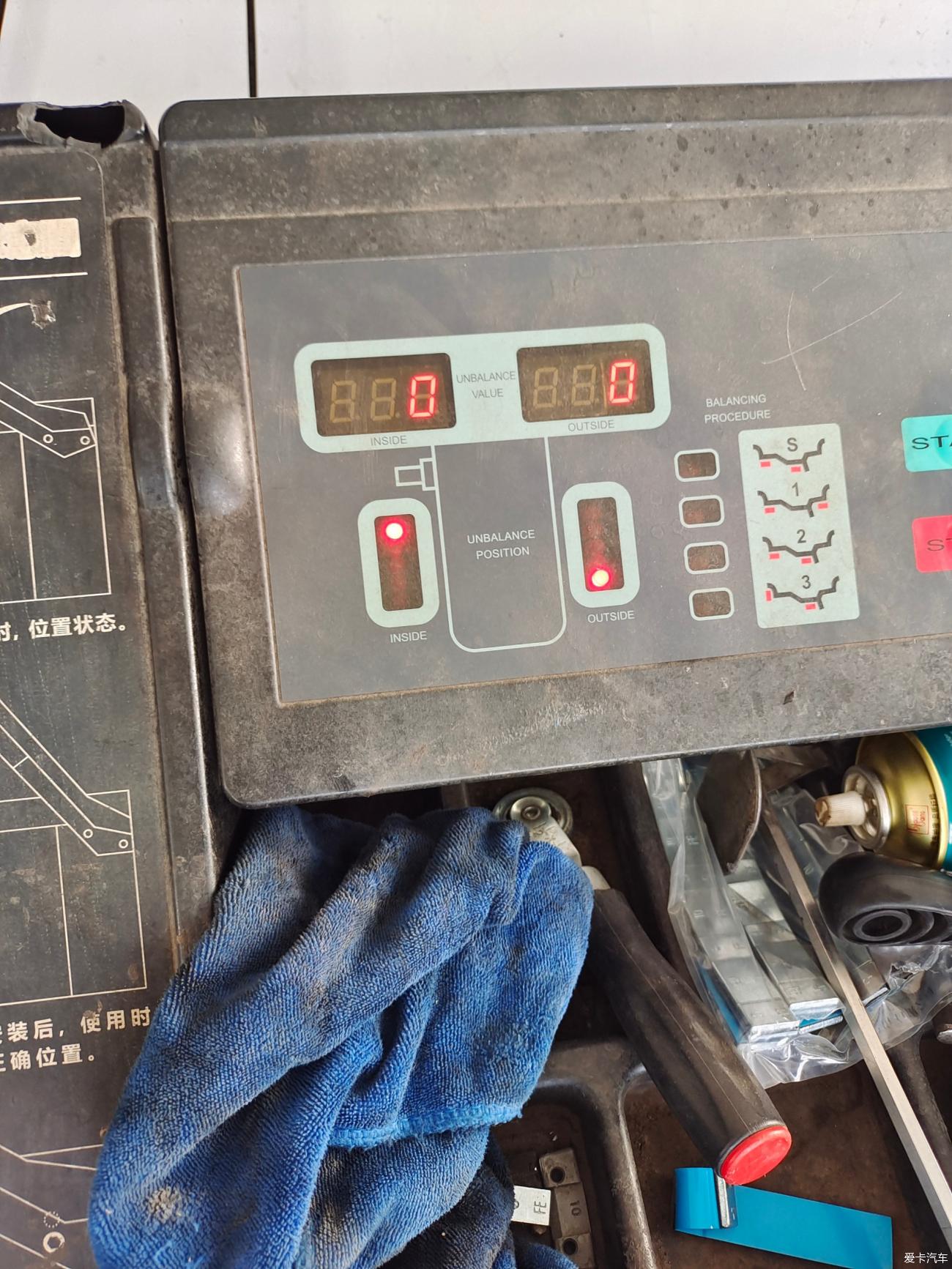

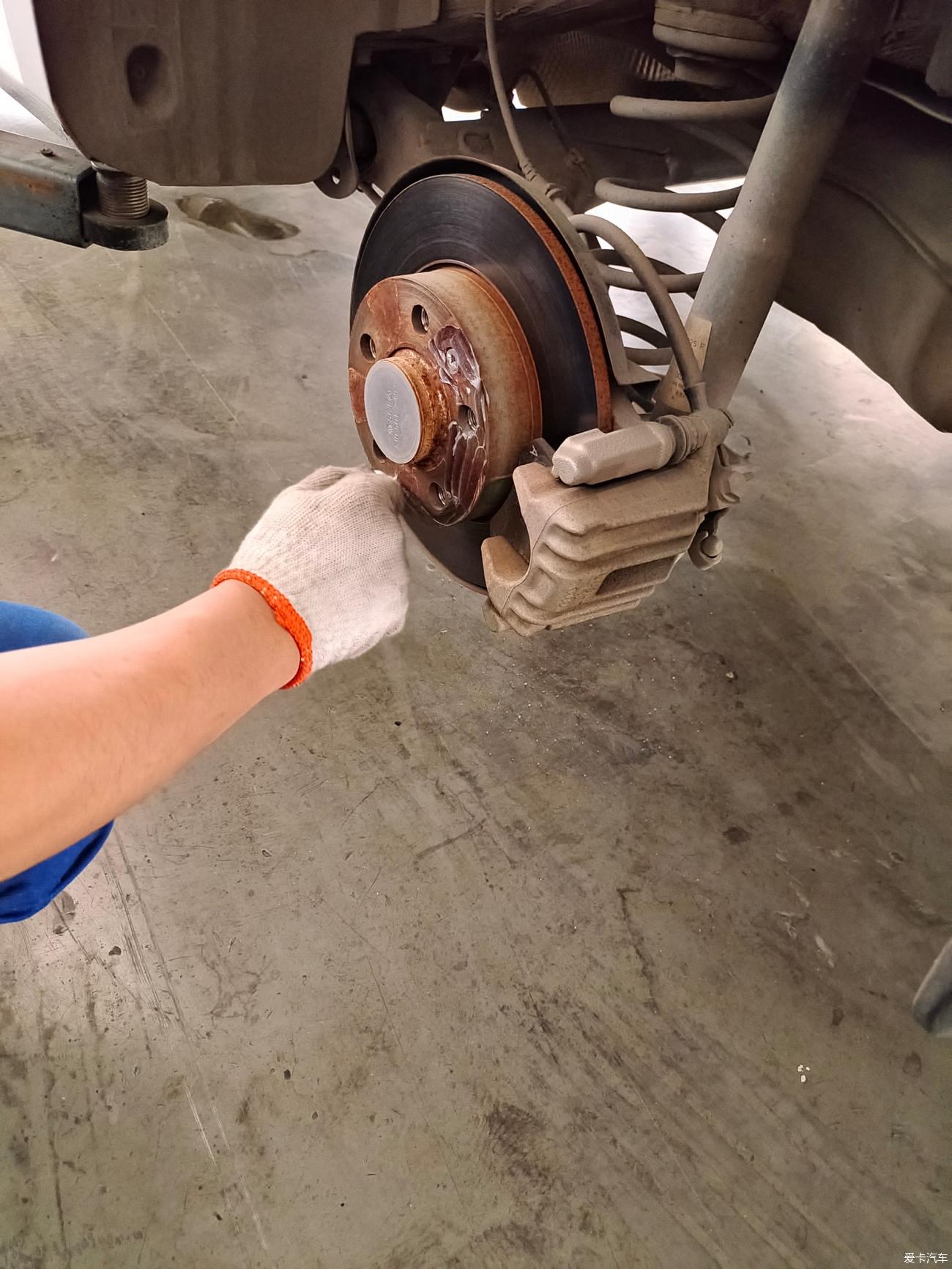

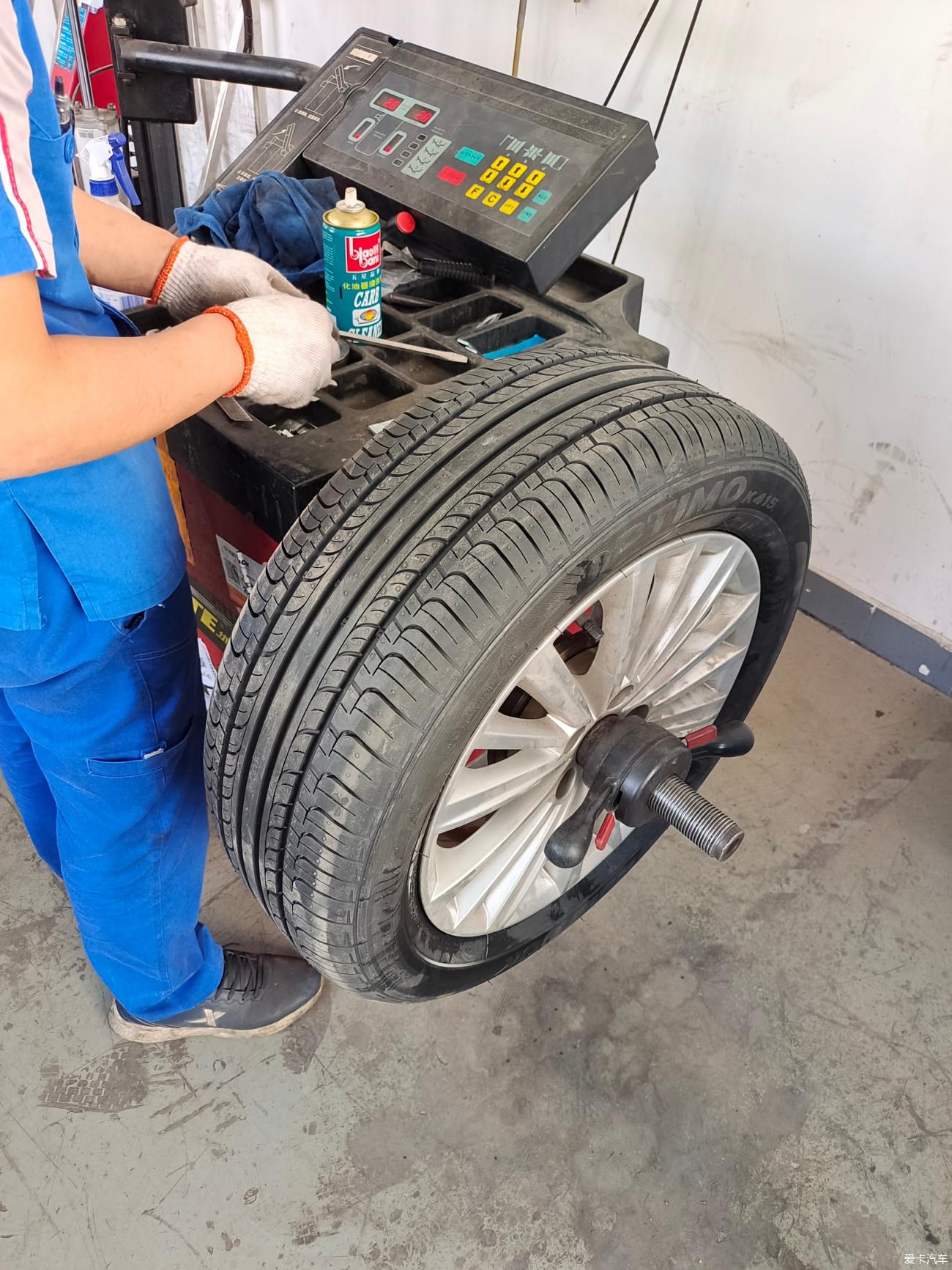

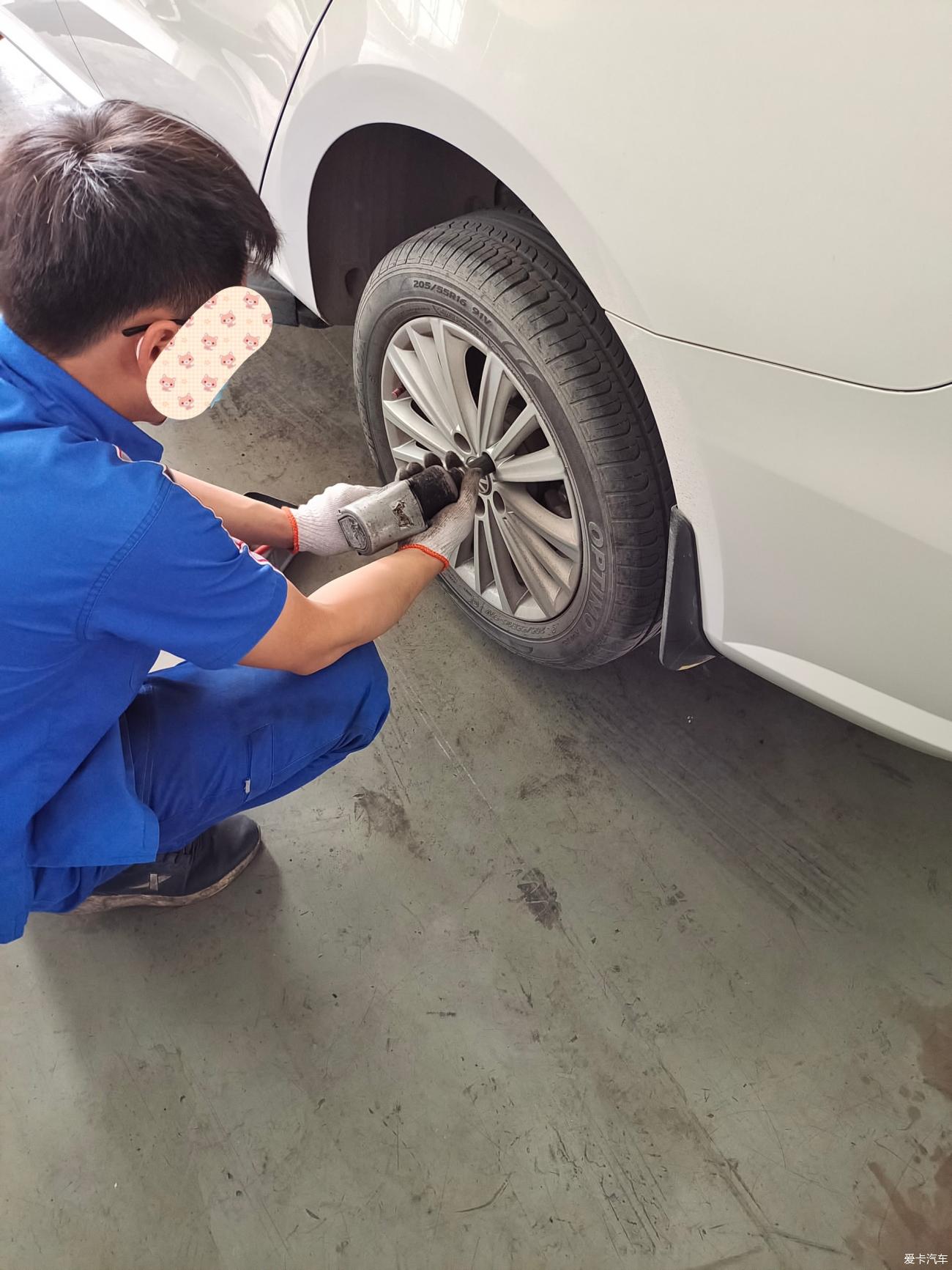

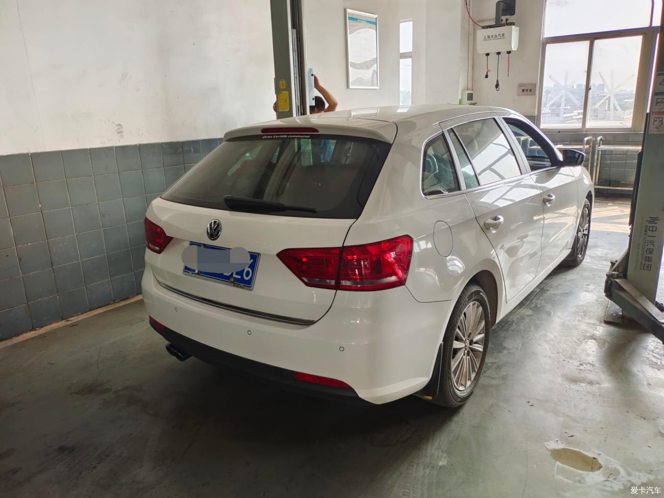

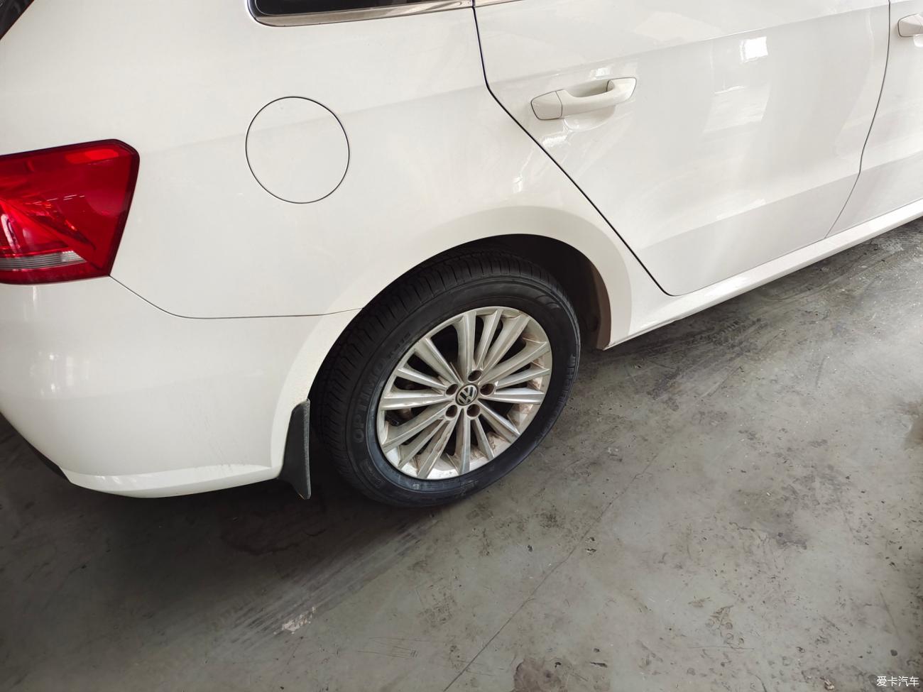

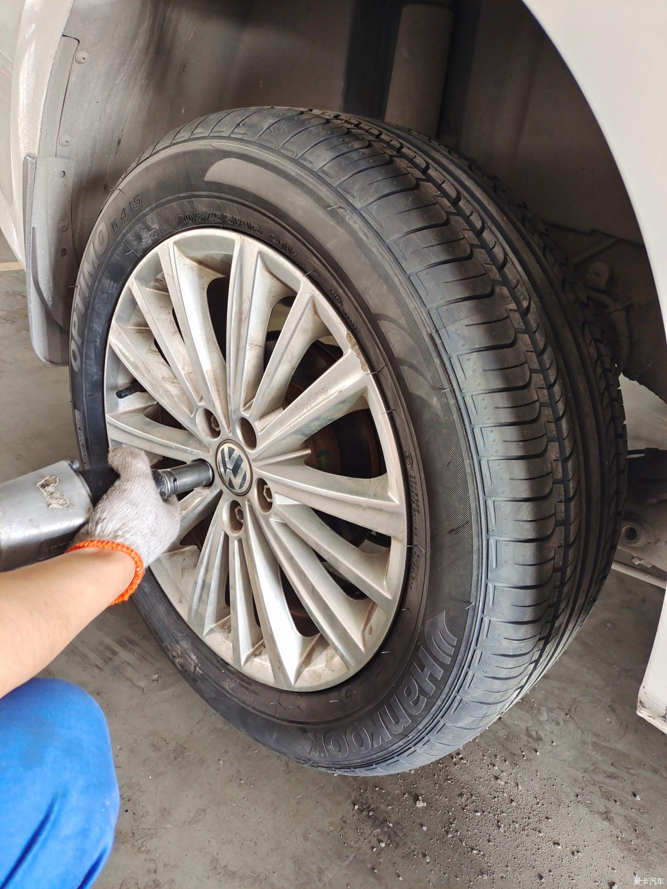

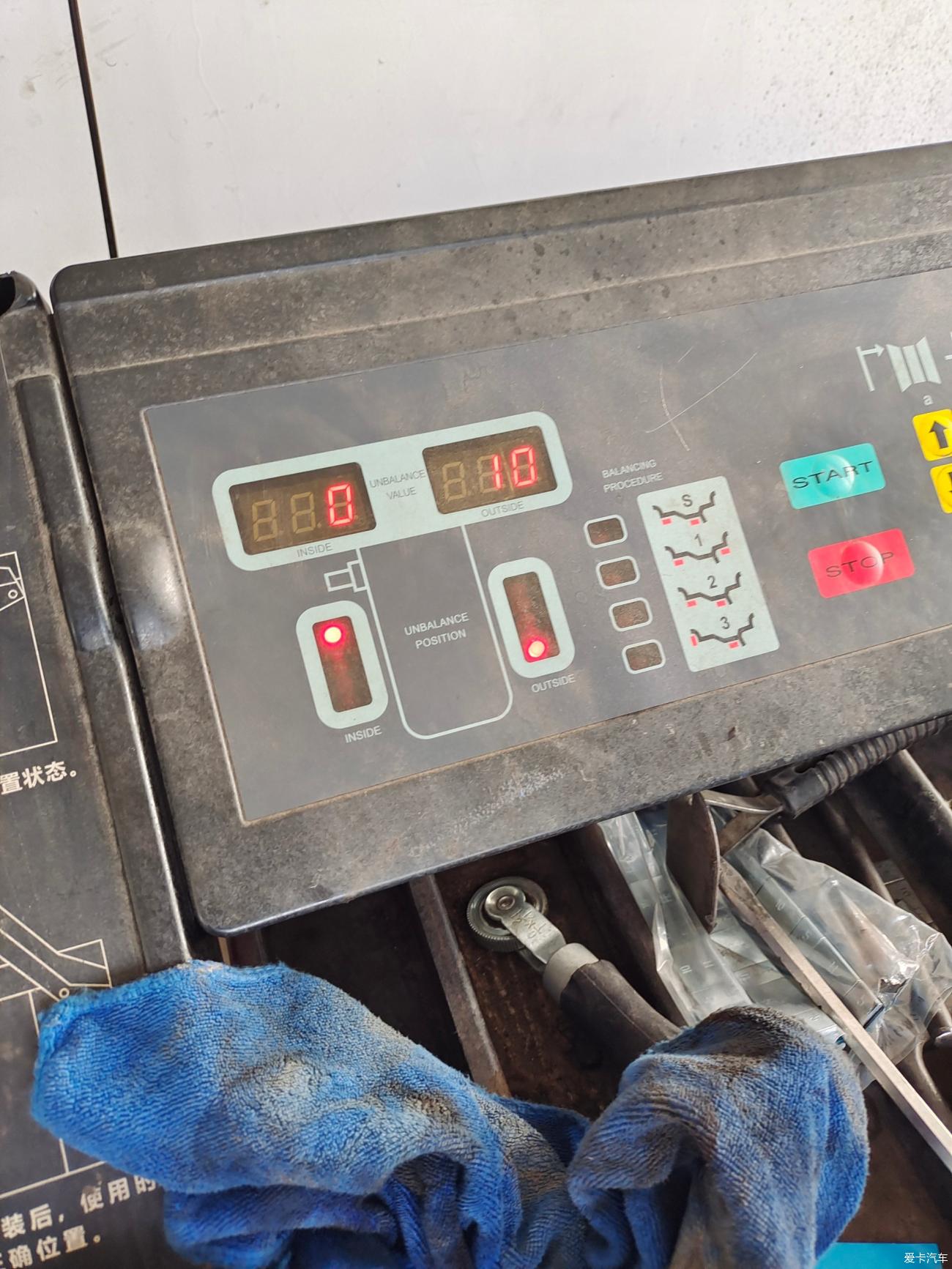

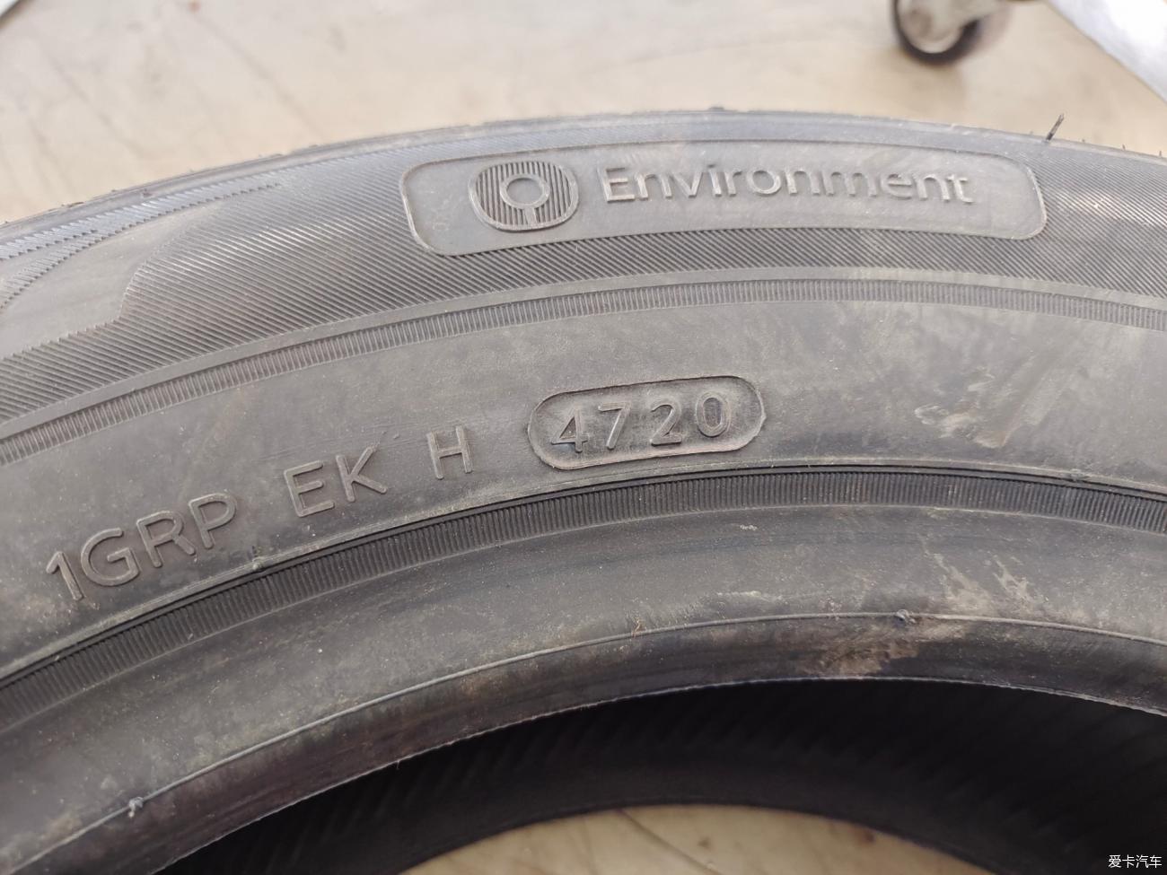

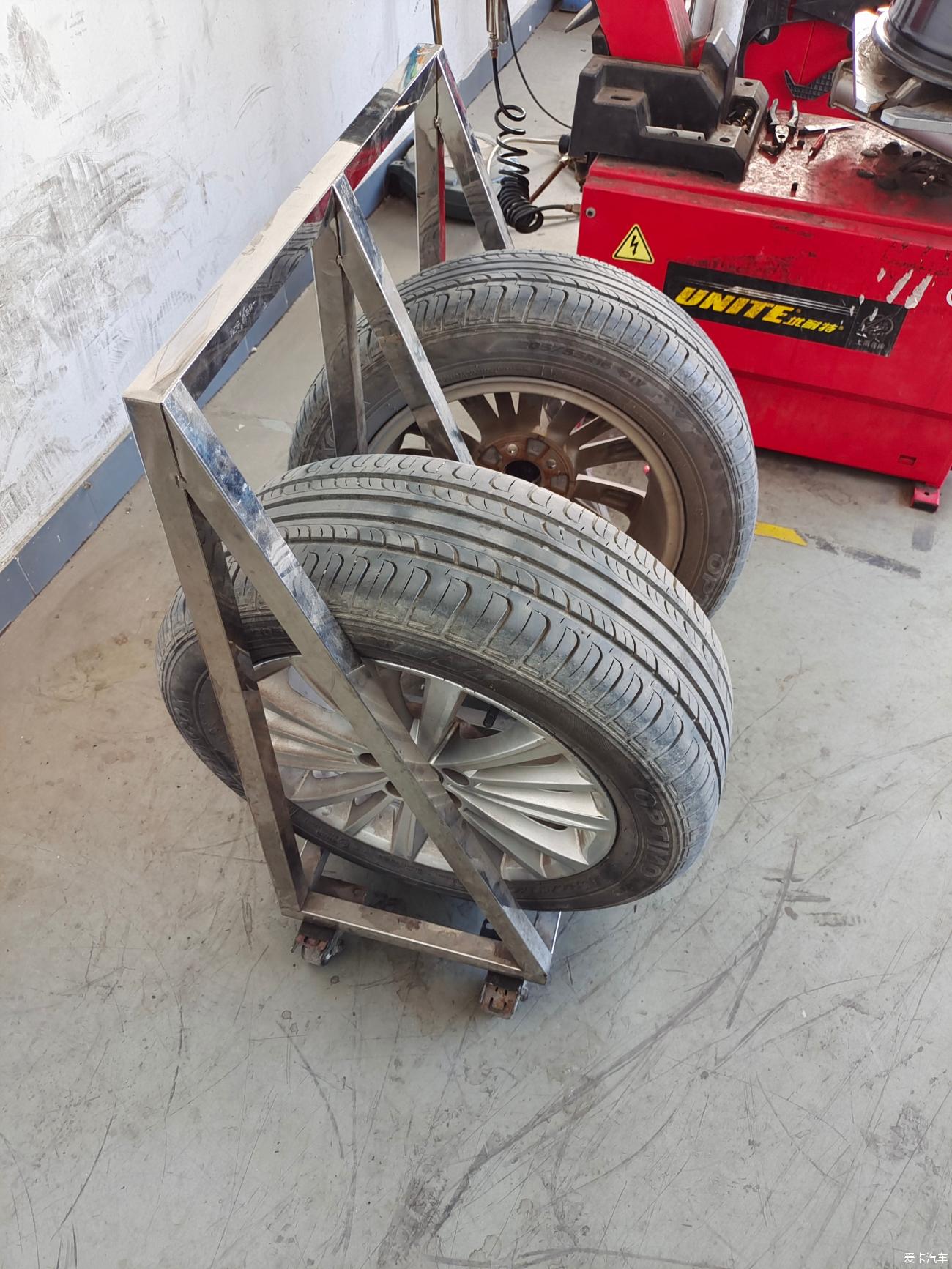

到店后开入维修工位,师傅到位先进行拆轮胎,轮胎和轮毂分离,新胎装入进行动平衡(在这里也要说一下,轮胎脱离轮毂后必须做动平衡,不做动平衡有可能引起行驶时不规律的跳动情况)。新的轮胎产于2020年第47周(生产日期在轮胎胎壁上4720代表20年47周,下面进行举例科普一下4719=19年47周、4718=18年47周、3017=17年30周),安装过程非常顺利,一气呵成,后轮更换后安全系数提高了,为了自己的行车安全,各位车友要定期对轮胎进行检查哦。
