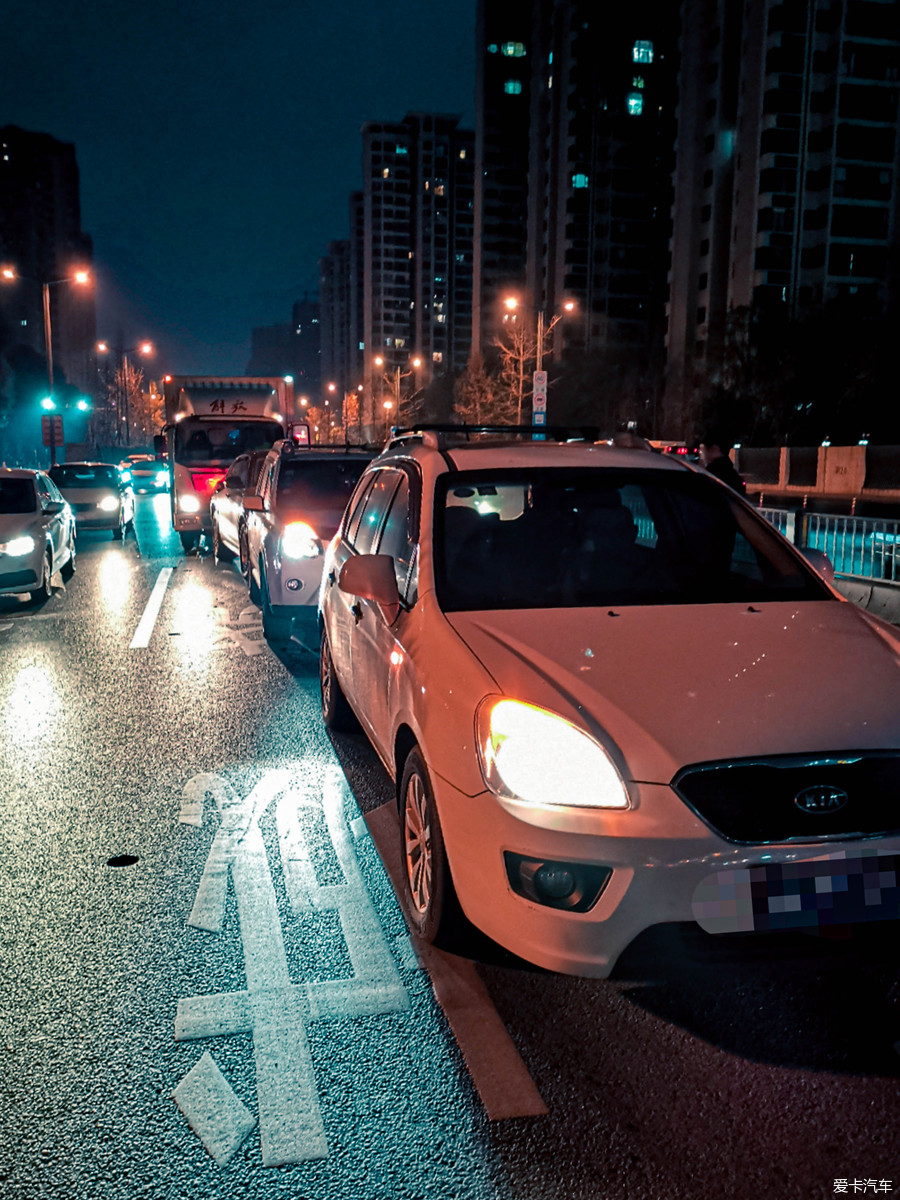

  2020年12月31日,成都,清晨7点30分左右,我在剑南大道上惨被追尾。这是一起4车事故,我排2号,全责的4号电动大货车,将3号奥迪Q8推行了2米,并撞上我的老奇骏,直至撞至前方一台起亚旅行车才得以停车,事故现场一片狼籍;大货车是苏宁集团的物流汽车,其保险公司为鼎和保险,小的保险公司解决事故赔偿的方法,很是奇葩,要受损的三台车一起修好了才会结算,Q8又是进口车,修理需要配件进口,时间会很长,而我就成了受害者,无车可用,要取可以,自己垫付维修费,再去报账!(在此强烈提出抗议)。

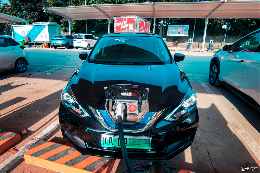

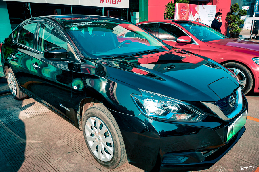

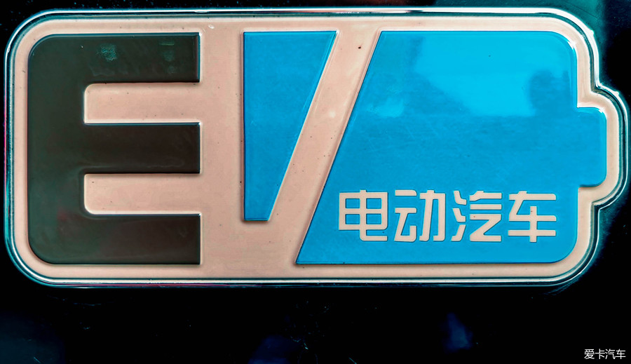

  日产轩逸是日产汽车的国内热销车型,定位紧凑型家轿,日产轩逸EV纯电外观与燃油版车型相差不大,唯一区别是轩逸电动车前脸采用封闭式格栅设计,配以蓝色充电口装饰板(图片),车身有蓝色E标识。轩逸EV搭载了一台80kw的电动机,峰值扭矩为254N-m,可输出109马力,百米加速时间为11.16s,最高时速为144km/h,最大续航里程据称达到338km。

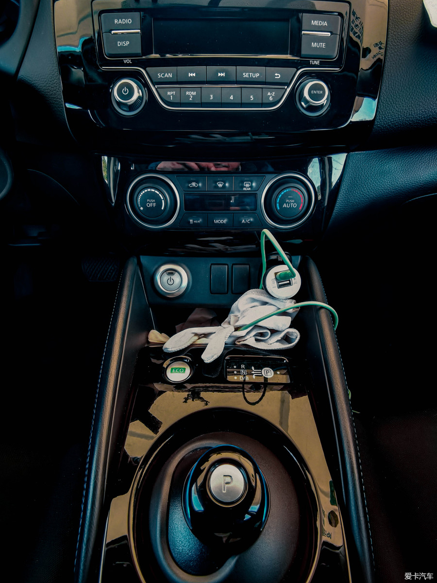

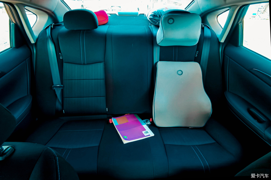

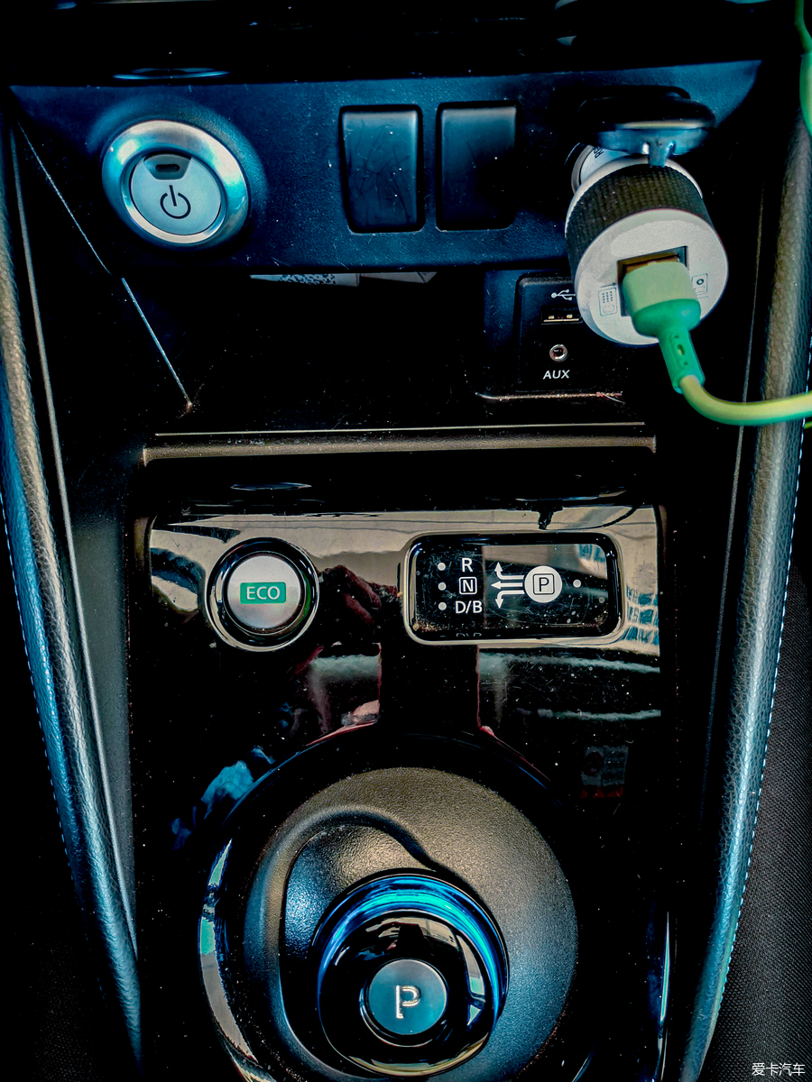

  车内步局和燃油车型没有什么区别,但后排座位因处于最大的电池组上,所以座姿相比燃油车更高,我(176CM)坐上去后有点憋屈(有点和吉利某款电动出租车一样)(图片)。换档档位和车辆液晶仪表屏与燃油车型区别较大,“滑鼠式电子换挡器”只有5个档,分成P\\D\\B\\N\\R(图片),档位和自动档汽车一样,分别表示停车档\\前进档\\动能回收档\\空档\\倒车档。在刹车踩下时,各档位工作情况下,可以随时按P停车,挂档方式和普通的挂档不一样,D档是向后拉,再拉一下是B档,R是向前排,空档直接横推。因为我拿到的是最低配置,所以中控屏只能满足最基础的需要,但配置了一个人声提醒的倒车雷达。拿到车,维修顾问告诉我档位和快、慢两个充电口后,电动汽车的体验之旅便开始了。 进入车内,明显感觉自己的老奇骏更好开,视线更好,车内按键使用也不习惯,但既然是免费的,努力适应才是正理。从高新区往返跑了一次4S店后,电量提示从92%掉至79%,下午5点高峰期又赶到天府4街的学校接送孩子,掉电至70%;

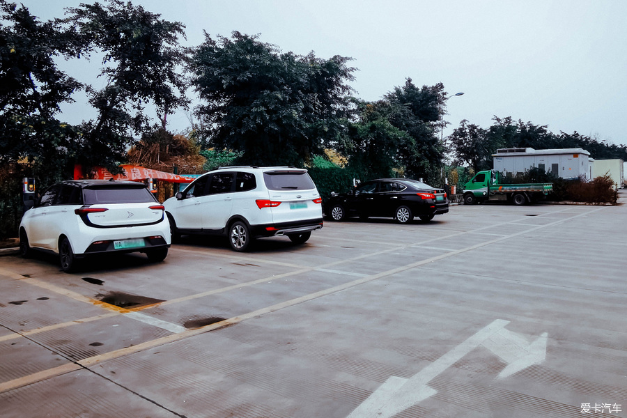

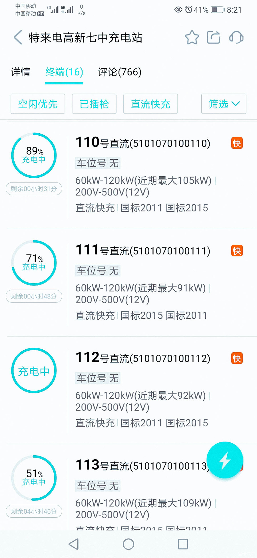

  晚上考虑到2021元旦用车的需求,下载了市场占有率最大的特来电APP,根据其地图建议,选择了特来电自营站:高新七中充电站。通过APP显示查到该站点有16个快充桩,比家周边的其他电各类站都多,又免费停车,进出限制必需绿牌,为了人生初次充电的完美,就这了噻!
       晚8点后天府一街不堵车,我用时5分钟便到达了站口。进场时遇到一台蓝牌照的纯电面包车求助,便帮忙带其进入站内充电。进站后,才发现跟我想象的高大上的充电站完全不同,仅有一排电桩+车位,没有想象中的现代化造型的遮雨棚!哎呀,这完全就是一个空坝子!

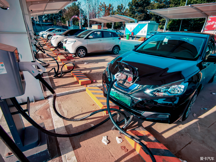

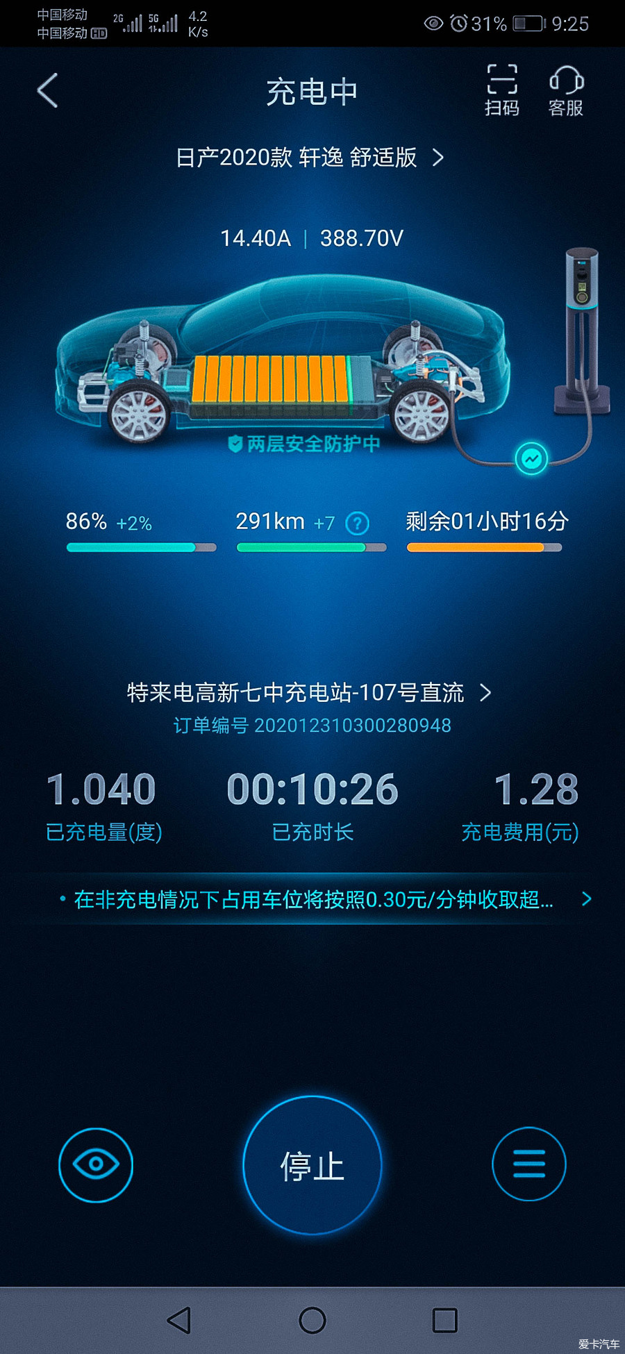

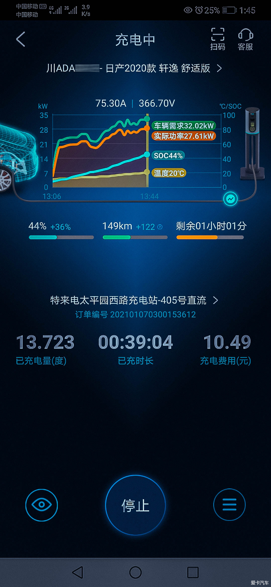

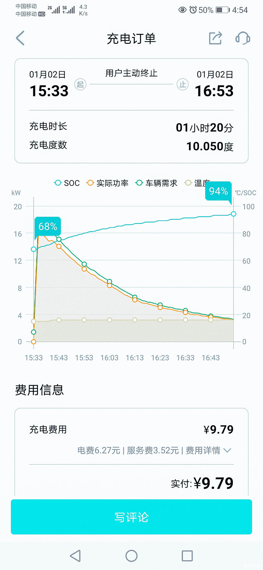

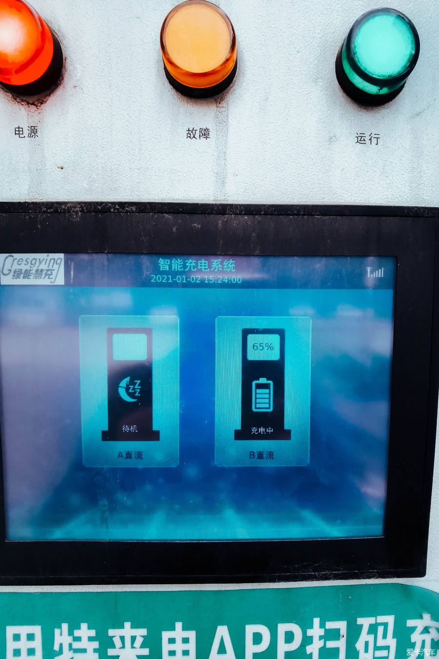

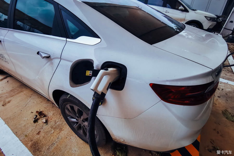

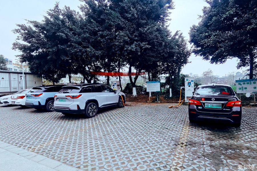

  空桩很多,我选择了111号空桩开始了人生第一次电动汽车充电(图片),伪装成老手,麻利的取枪,用力的插入汽车快充电眼,扫码、点击供电,行云流水一般的做完,非常帅酷,电动汽车充电真是简单!其实自己心里很清楚,我是初哥,哈哈哈!可好心情没有等到一分时间就飞了,原来我卡在账户充钱阶断,明明提示说可以用芝麻信用、银联、云闪付、支付宝、预存等等手段解决,但我点了半天,账户不能使用;跟着我进入的电动面包车司机大哥人很巴适,见我弄了半天都没开始充电,就围过来问我,我便老实陈述,这是我第一次电动汽车充电,现在卡壳了!他便告诉我第一次必需先充10元钱,然后才能使用!哎,搞了半天,原来是不给钱,账户不给激活啊,很是尴尬。又折腾了一会,终于给轩逸车用上电了,在这期间,不断有共享电动汽车进场充电,因为我和老哥在吹牛,还被几个共享车司机当成了同行,拉我讨论奖励和收入。(充电过程中,我也学到了一个知识,看充电图上的A,A数越大时间也就提示的快,可能是轩逸EV纯电的设计原因,69%开充时最高达到35.60A,充满电显示要1个多小时!(图片)老哥通过APP扫了一眼我的桩,因为他充电显示48.60A,他赶紧对我说,你的桩有问题,换个桩充!初哥的我半信半疑,但实在是挡不住这个站点的众多评论:两根桩同时充,会变慢,于是赶紧停止了人生第一次的电动汽车充电!

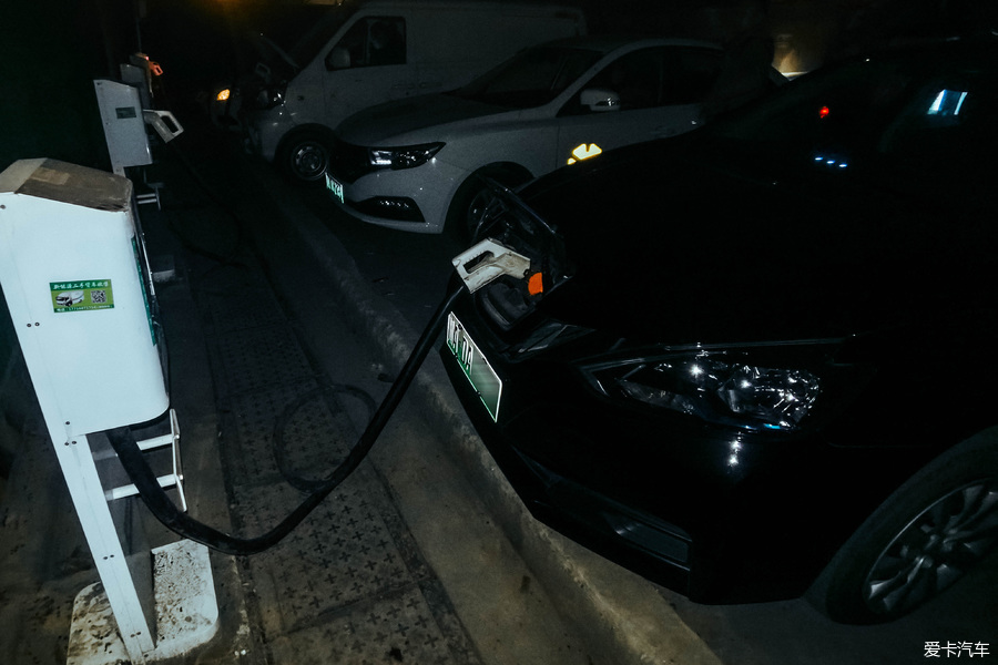

   根据APP提示挪车到另一个充电更快的桩上,结果悲剧了,取枪、插枪、扫码、等待安全充电启动提示1分钟(图片),APP提示失败!以为信号不好,赶紧又重扫码,提示还是不行,心里一紧,咱办?这个充电站,无人值守,这问题问谁,问大哥,大哥说要不再换把枪试试?于是,又挪车到另一个桩,结果两盘还是同样的问题,我当时真想给自己两巴子,这下好了,充不起了,有可能车上的插座坏了,必竟车已经有1万4千公里了。点亮手机上的闪光灯用做照明,一阵猛捣腾,车上的各类开空、充电开关统统玩了一遍;充电装饰板按下去,然后又打开;取下电桩枪,重新启动并再次熄火;心里直嘀咕,要是再不行,我就走,明天到4S店去问。

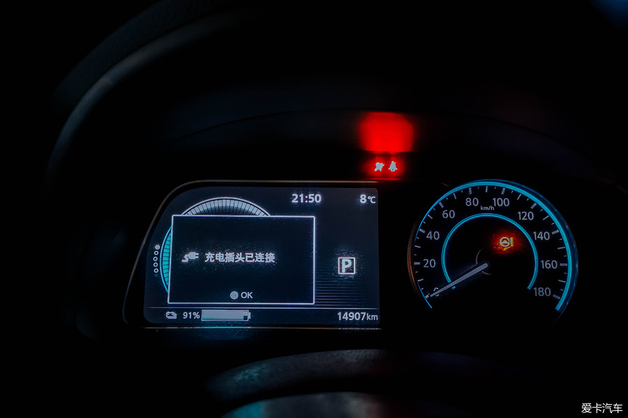

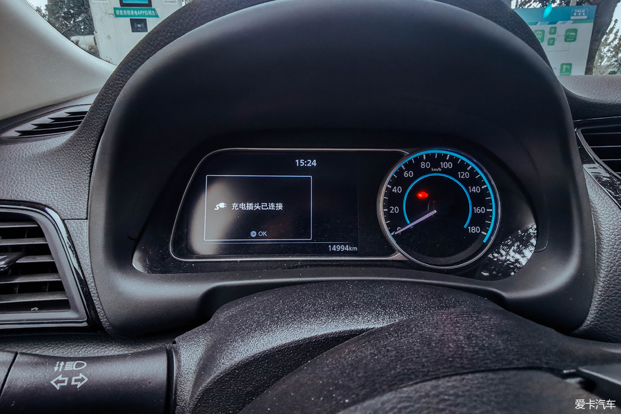

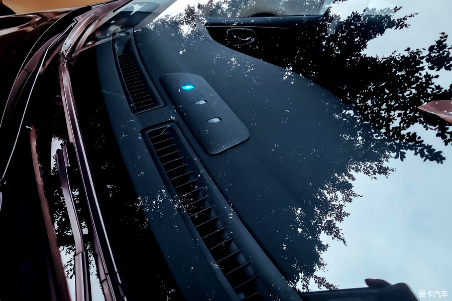

  再次取枪插入,插入后我嘿使劲的压了一下,突然眼角发现车上仪表台上闪了三个蓝灯(图片),再点击APP扫描、结果安全充电启动提示仅20秒就消失了,直接进入充电状态。我这时才明白,一定要用劲插,充电头用的久了,接触上可能会有一定的问题,插入正确,车辆有提示灯闪烁!经过这次,我一下老实了,能多少A就多少A了,黑灯瞎火的,我就不折腾了。

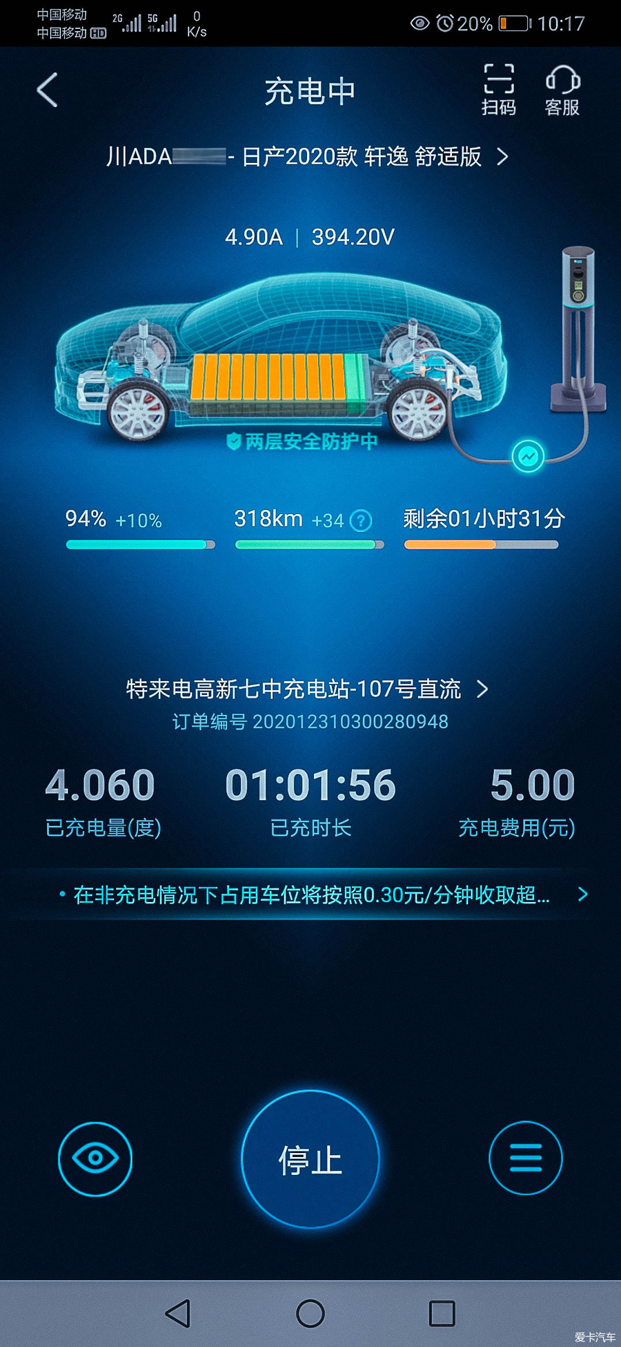

  但随着充到86%后,我又开始苦恼了,为什么呢。APP显示,只有14.40A了,充满还要1小时16分。不管,大不了我今天再等1个小时! 89%,充电显示11.20A,继续不管;94%,显示只有4.9A,关充满1小时31分。从今天8点过进站到现在,我已经充了2个小时,再来一个小时,都要晚上11点了,我感觉自己受不了这效率,于是,主动停止充电,回家。

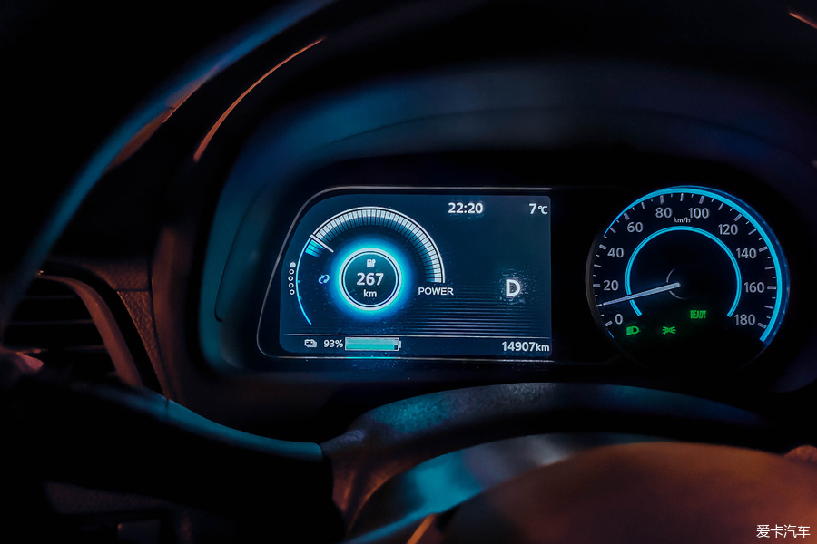

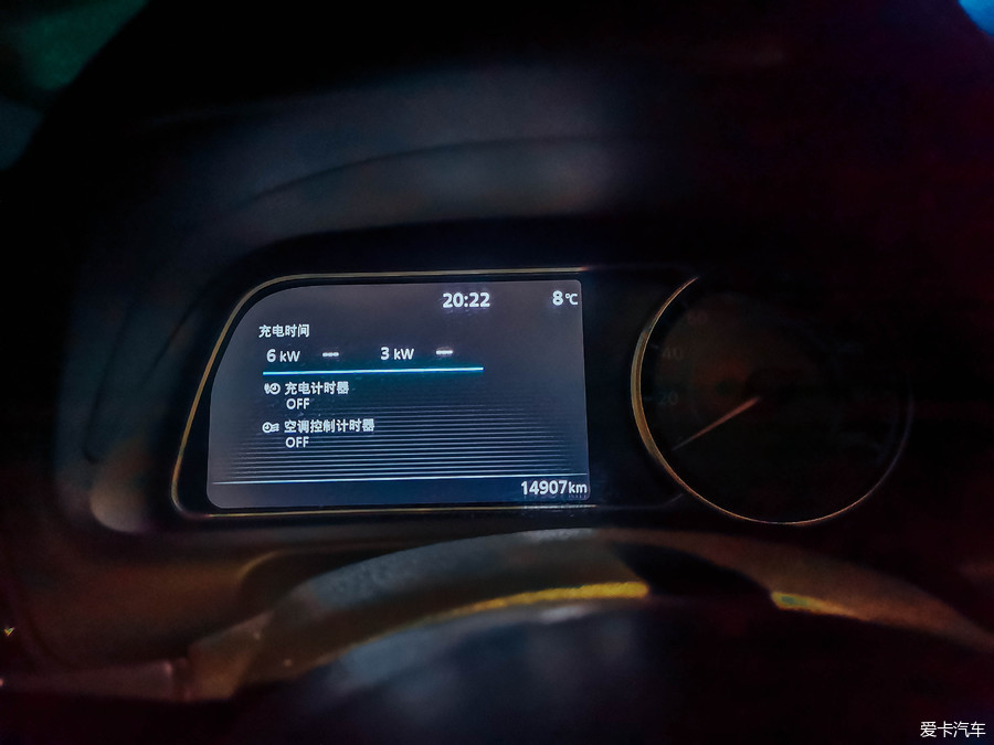

  离开站时,公里数14907KM,显示可以跑267KM,电显93%!由于晚上冷,我开了一次热风空调,表显可用里程直接缩水60公里。

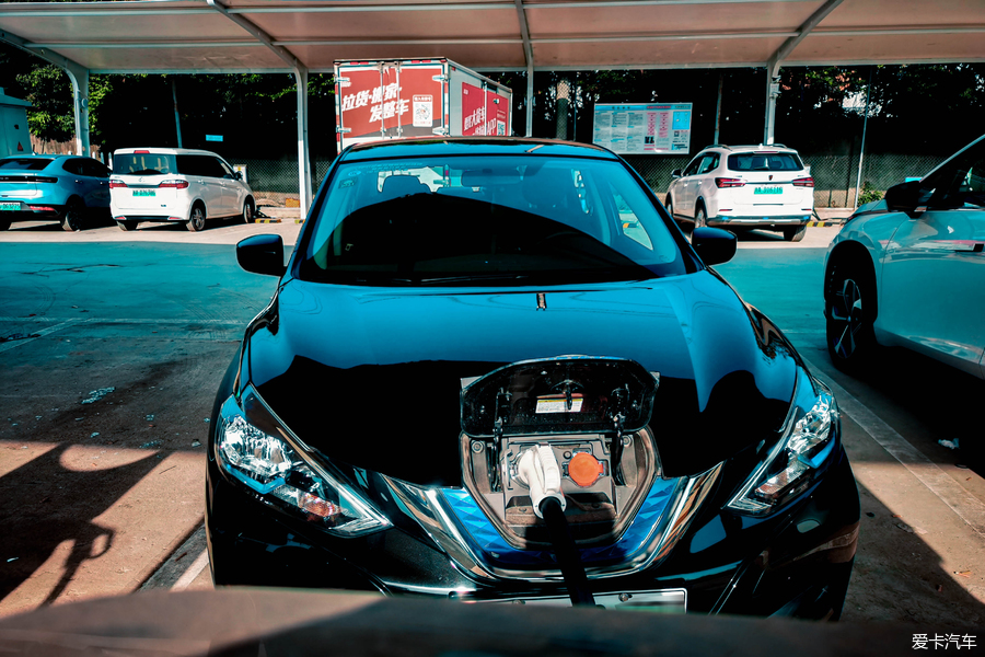

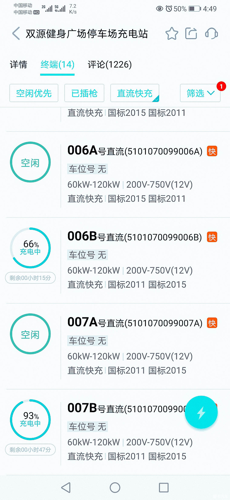

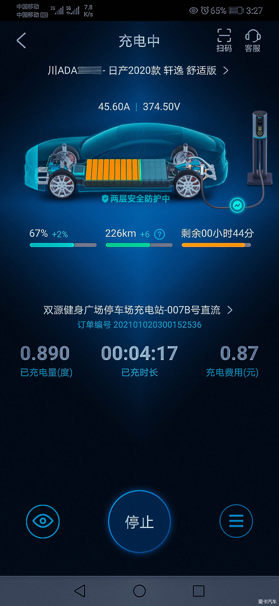

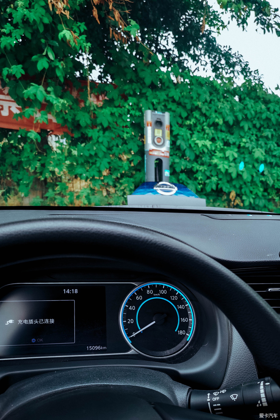

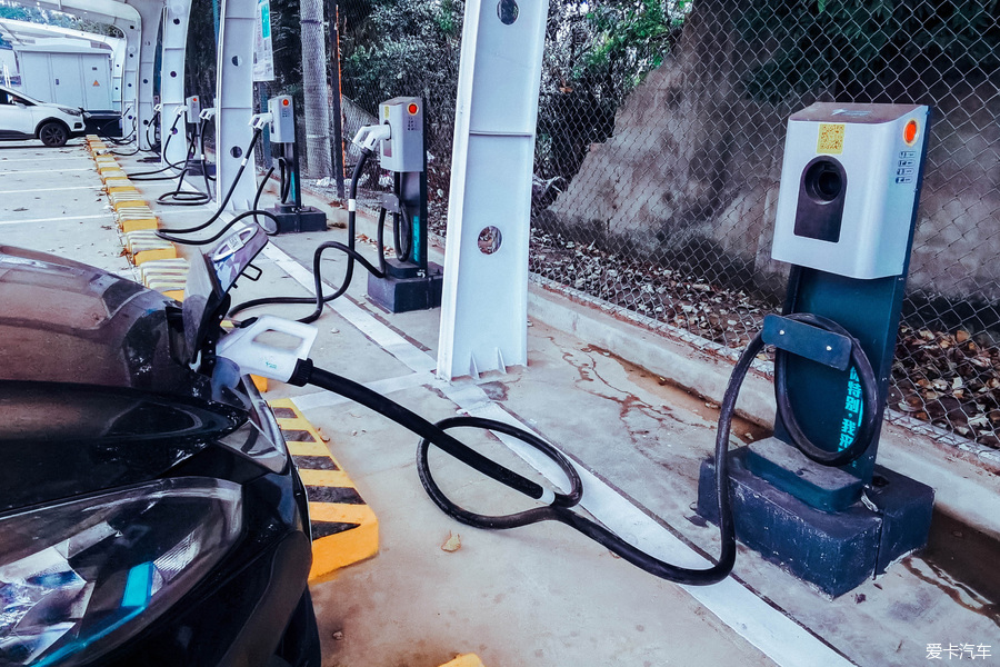

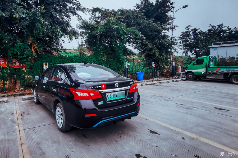

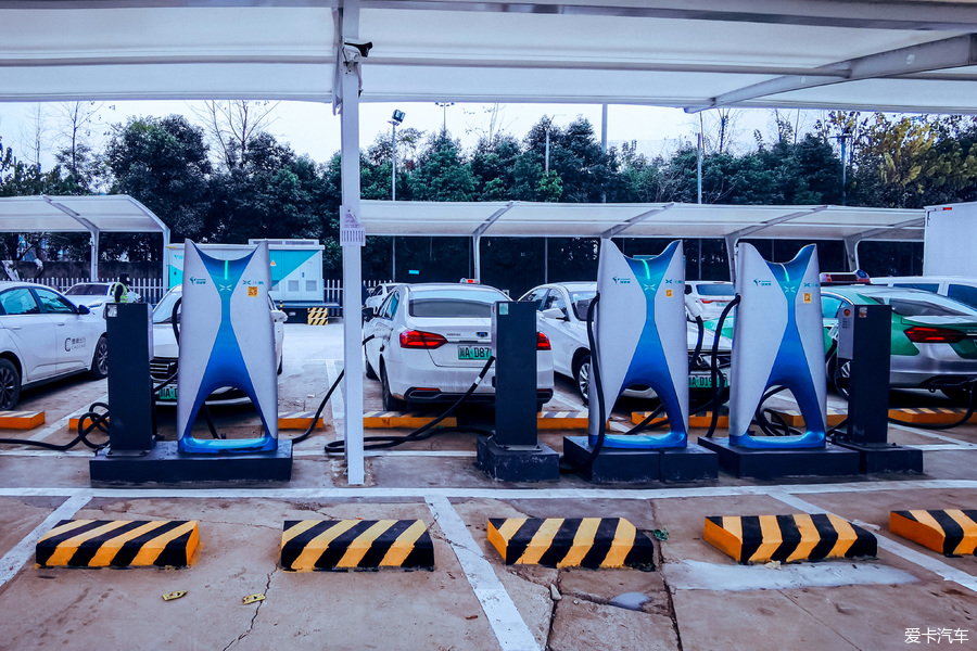

  D3:孩子还是不出门,继续作业中,而湖南邮寄的3箱麻阳橙到了菜鸟驿站,下楼装车,选择开电动车送给新都的两个朋友,再开车穿城到4S店,后又到红牌楼买了麦当劳带回家中。这一圈跑下来,电量显示69%,我急忙赶往高新7中的特来电充电站准备进行伟大充电实验,结果这个时间的站内,全是充电车,没戏,赶忙研究了一下地图,发现双源有个合作电站,关键APP提示充电的车少,。于是双源充电站成了我的第二次充电的地方。进站显示电量67%,里程14994KM。这里的电桩有图显提示,充电状态一目了然,比特来电的电桩更人性化,边上是公园可以散步,有卫生间、小卖部、休息室、茶座!
  在这里,轩逸EV终于在67%的状态下上到了45A,在充电时碰到两台蔚来电动,和两个车主吹了一个小时的牛,了解到蔚来最老一批车主的故事,也告诉他们G318川藏线前不久已有特斯拉和理想电车不用电保姆进藏,川藏线上现在有点位可以满足部分充电需求,同时也发现他们的充电A达到了85A。轩逸EV又和第一次充电一样,到了94%时只有8A。
  此次充电94%,表显可跑285KM,里程数14994KM。

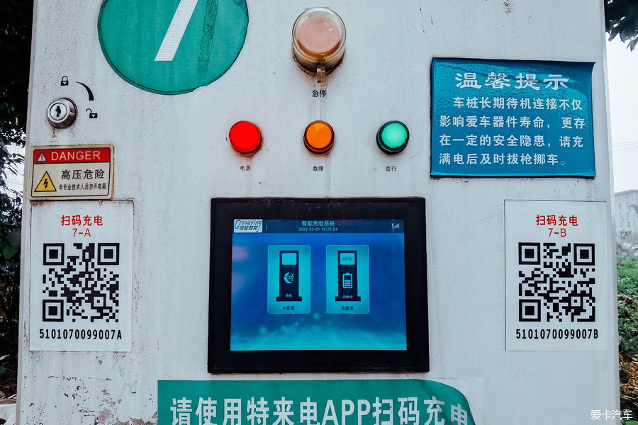

  D4:大清早将女儿送到双楠培训学校,中午又赶回天府4街的搏击学校,趁着一个半小时的空闲时间,我打算继续伟大的充电事业。仍选择双源充电站,必竟离培训学校近,进站显示电量79%,里程15042KM。在第三次充电体验时,我抽空去上了一下卫生间,出来看到APP系统提示:电桩离线,电桩上显示仍在充, APP上没有任何数据,于是,找到驻场管理员,强制停止充电,重新启动柜箱,再次充电一个小时到92%,表显可跑270KM。

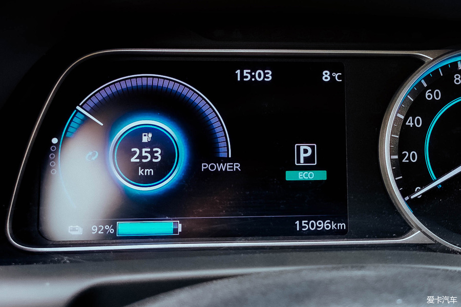

  D5:7点开始节后的第一个工作日,继续开车送娃,心惊胆颤的通过31号出事的剑南大道,到了工作单位,然后又开车到双流县城办事,里程焦虑强迫症又犯了,通过地图找到特来电大件路星月充电站进了第四次充电体验,进站进站显示电量69%,里程15096KM。
  这个站挨着菜市场,溜达了一圈,充电一个小时,充到了92%,表显可跑253KM。同时出站时专门按下了计数里程表。充电站总共只有4台车在充电,速度明显快得多,出门时新能源车牌识别后,停了一分钟,管理人员直接放行。

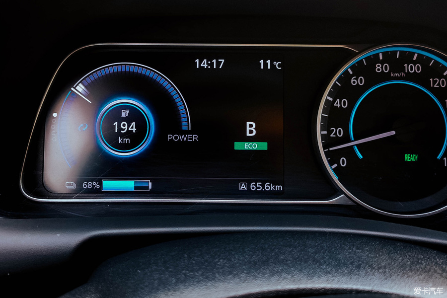

  D7:天气预报成都正在迎接南下的冷空气,送娃上学时明显感觉偏冷,天空中开始飘起小雨点,穿着单皮鞋的我,坐在车上,感觉脚指姆真的冷的很,终于挺到最堵的剑南大道上开起了空调制热,结果才打开,电量续航里程很吓唬人,直接从170多掉到120多,可能这是单独个案吧,反正我是怂了。

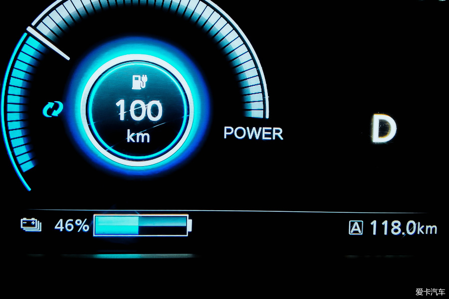

为了测试真实的续航,仅开了三分钟对脚部区域制热,赶忙关了;这三分钟,没感觉到加热的热量有多大,仅仅只是热了,热效率还是相比燃油车差了不少。下午6点半继续打卡4S店,将车停下,开上热空调,停车情况下的空调明显升温更快速!晚上9点接娃时,雨继续飘,冷的一群家长挺立在学校墙下。我到学校时电池电量显示只有46%的电量,100KM,如果明天继续开,一定要争取撑到下午电桩电量便宜时再加电。
  从学校出来,电量掉的非快, 8分钟,从学校到小区地下停车场只有38%了,已跑了134.2KM,而续航掉到90KM。回到小区心里犯嘀咕,明天电池可不要出妖蛾子,天气预报明天成都会下雪。

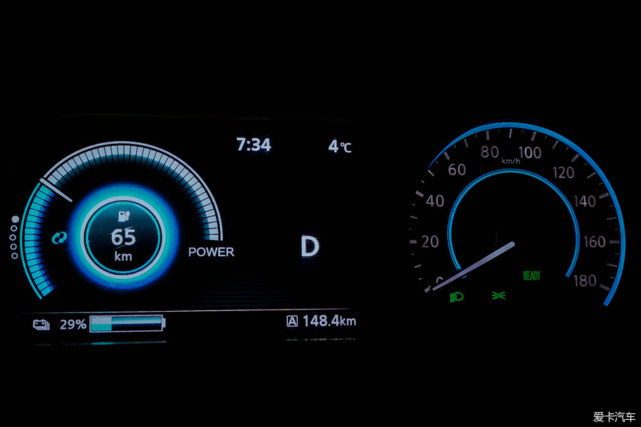

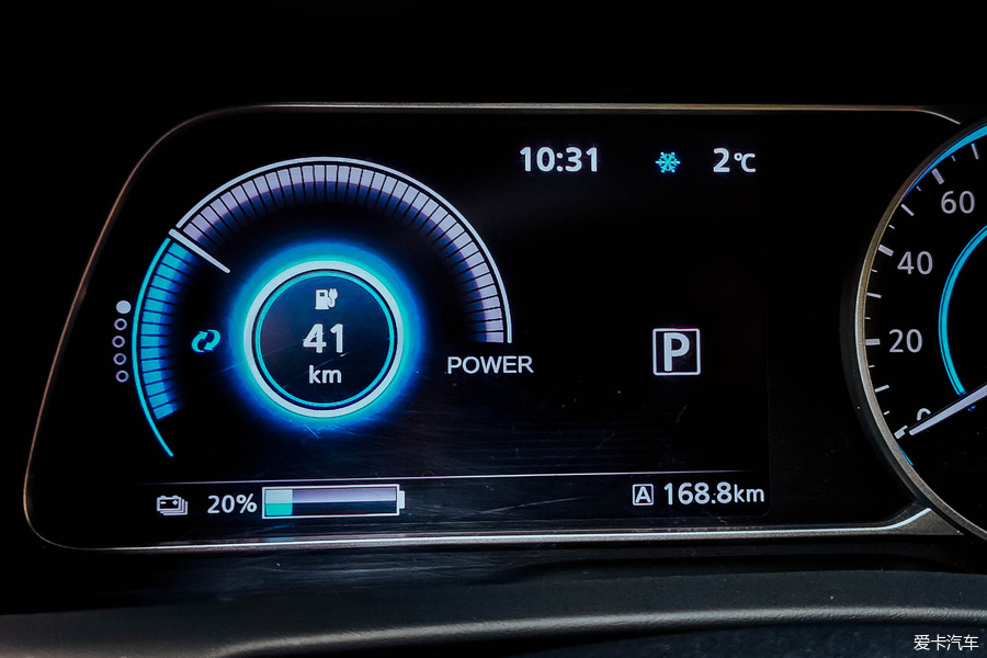

  早7点,继续老线路行驶,成都的天空中飘起了雪花,落在车窗上,引起后座女儿的欢喜,不顾寒冷,伸手开心的接着片片雪花,成都人见到下雪是很难得的体验,有时会显得有些疯狂,有点憨!在送完孩子,进入剑南大道后,汽车电量已经开始不正常了,7点34,表显电量只有29%了,已跑148.4KM,而续航掉到65KM。
到单位时,表显20%电量,续航55KM,已跑168.8KM。

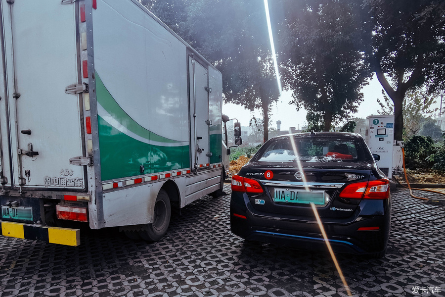

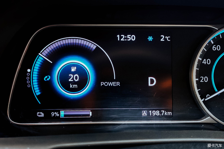

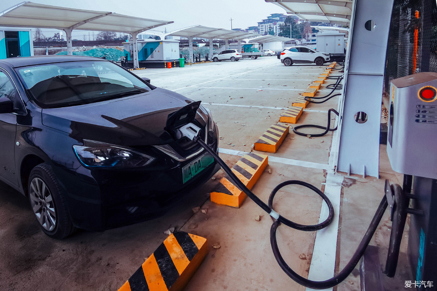

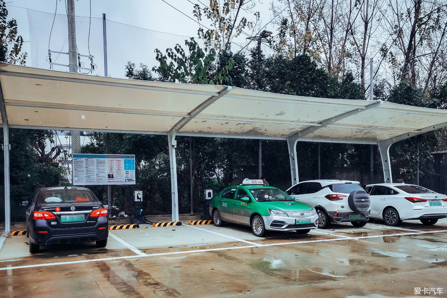

今天继续出外办事,准备用试验一下轩逸EV的真实里程,上二环跑了半圈,目的地是华润24城附近,后又沿锦江河边内环回程。但当汽车表显12%电量,续航28KM,已跑189.4KM时,我还是有点虚了,必竟没电丢路上太过麻烦;于是连忙开车去特来电最新开放的一个超大型充电站,这个新站位于三环边的太平园附近,68个桩极具诱惑力,APP显示还有48个桩可以充。进入太平园西路充电站时,表显9%,续航20KM,已跑198.7KM。

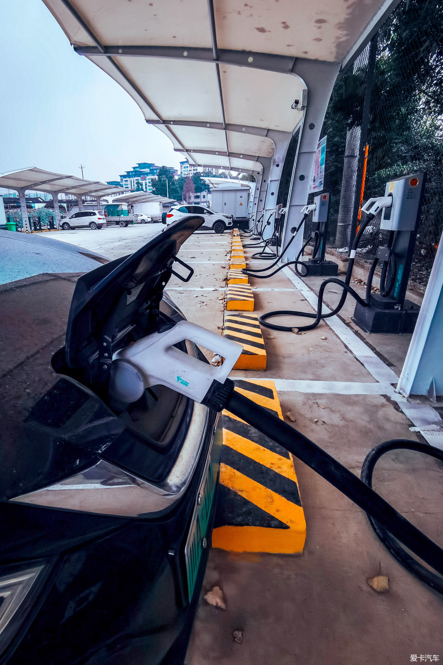

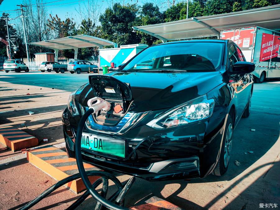

  进入站内,相比而言,这个站建设的很大,里面已经有不少共享电动汽车正在充电,我便驱车到最里面的电桩前,第一个桩,桩前有积水,

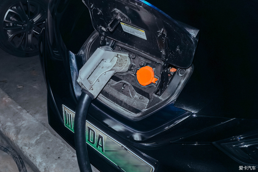

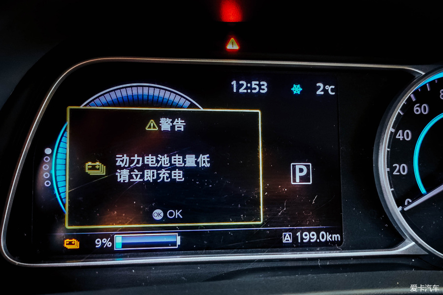

从桩上取下充电枪很是费力,如果是一个女生基本上可以放弃,取下后的充电头插入汽车充电口,也是费力,完全就插不深,造成电量充电提示等操作灯都没有闪动,于是我只好挪车到另一个桩,这个桩上的充电头很是奇怪,是我从来没见过的样式,我只好又换了一个相临电桩,结果这个充电头还是插不深,没办法,只好继续换枪;在我换到第4个桩时,汽车仪表盘9%的电量,并弹出一个报警提示:动力电池电量低,请立即充电!,这个桩还是一样的难取下,但插入充电口却很轻松,看来这个插头用的人多些。

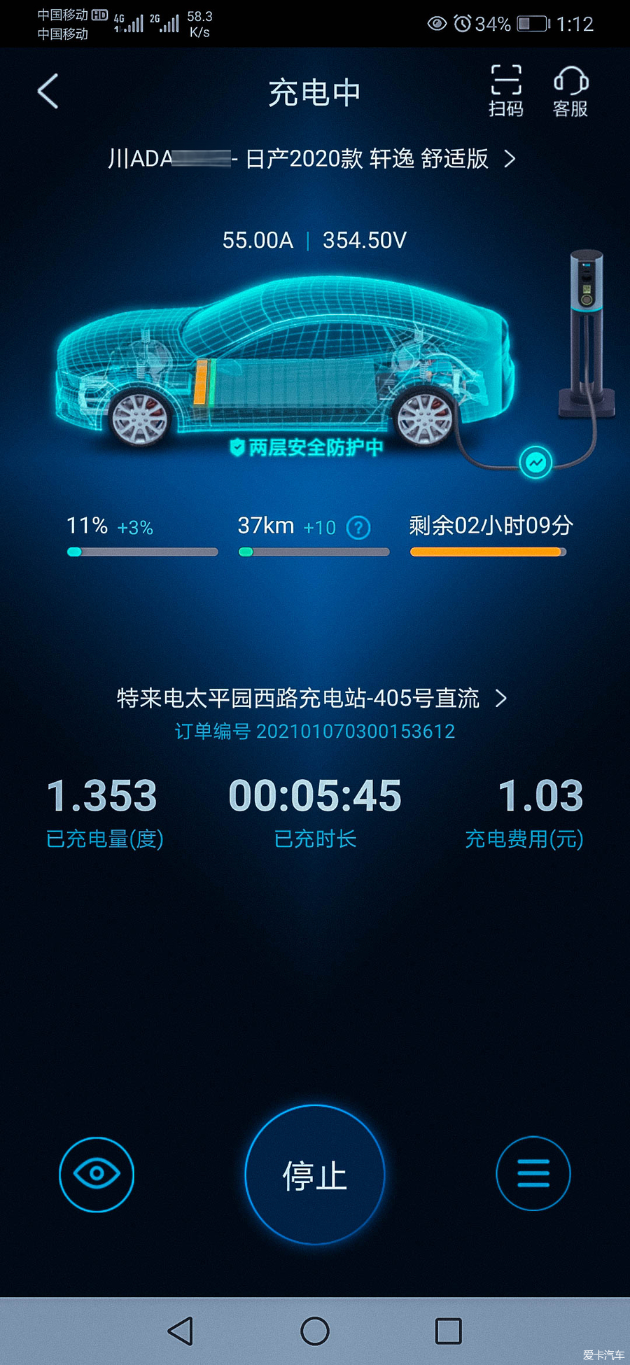

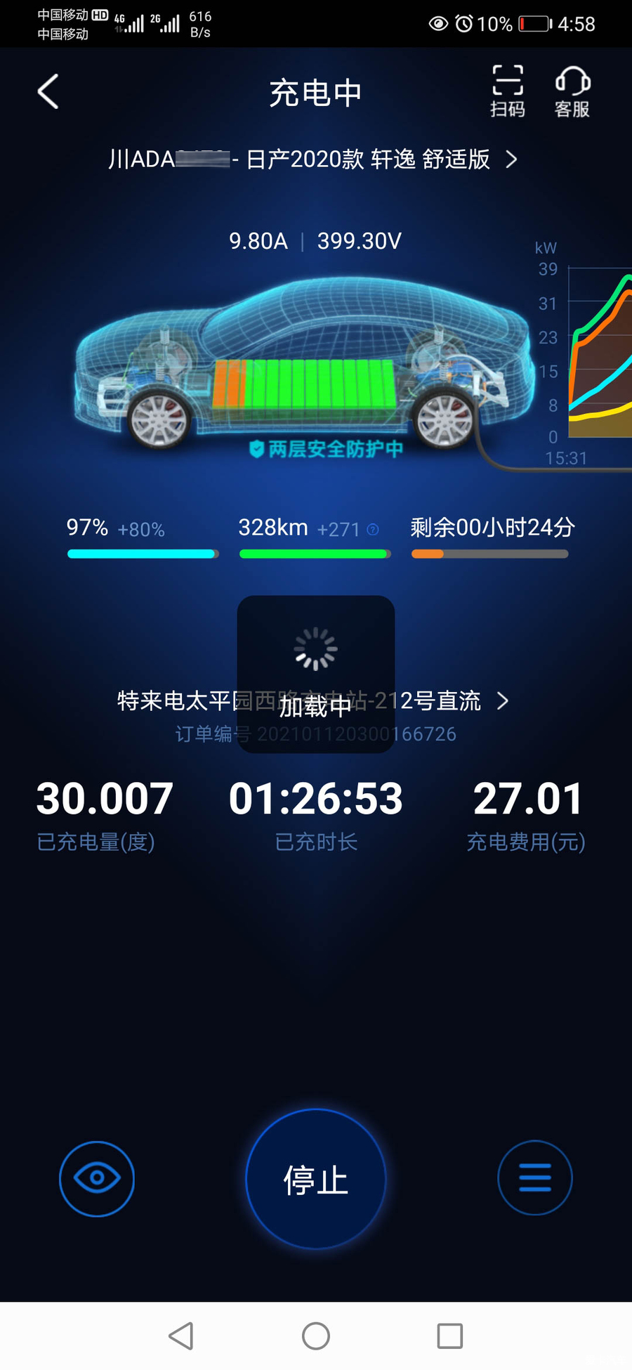

  电桩充电速度很快,最高曾达到82A运行,我的车从8%恢复到91%的电量时,用了1小时29分,用电量31.959度,和这几天到处测试的充电站完全不是一个等级。

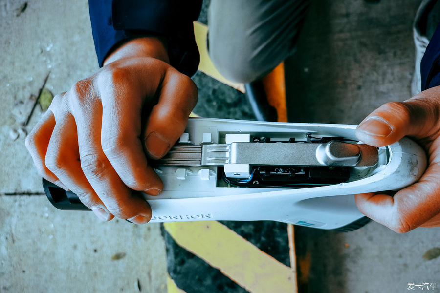

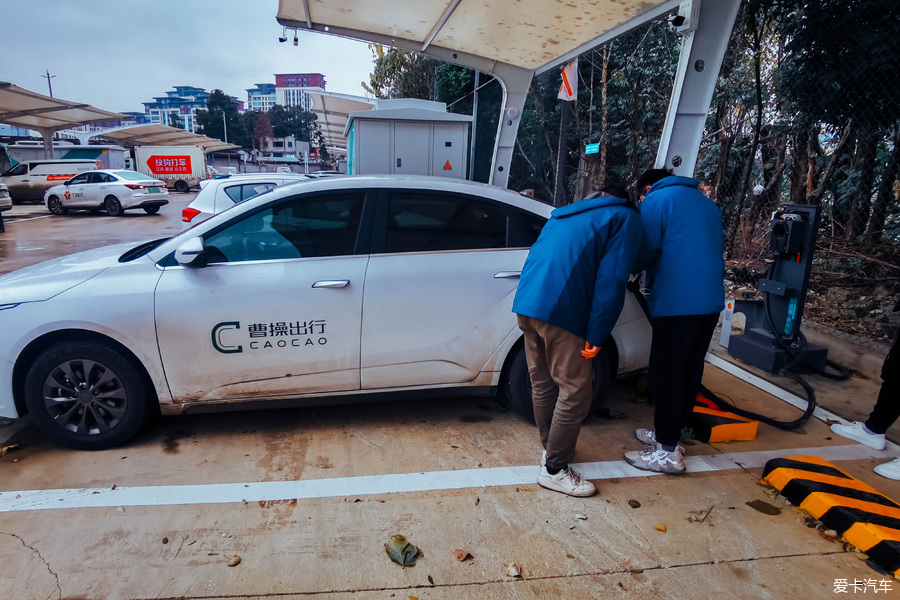

  但在充电的等待时间里,有个可笑的事发生了,一个曹操专车的充电头竟然拔不出来了,
几个人上前帮助他,左右晃、上下晃,不行!力气大的也拔不动;就这么折腾了半个小时,还是不行,于是赶紧联系了特来电公示的应急电话,可电话哪头的人说,这个事情不属于他管理,让打400客服电话,在400客服的帮助下,通知了正在5.4公里外的一个站点的维修组,维修组到达现场后,各种拔,各种工具上场,充电头还是纹丝不动;

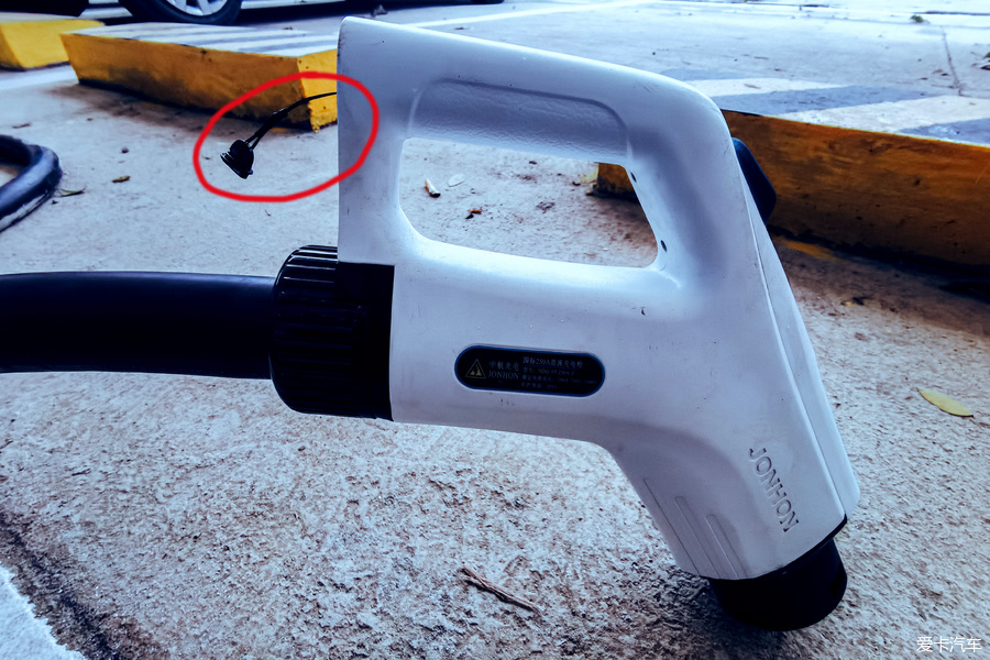

在这救援的过程中,维修组教我学会了应急处理的一个基本方法,在枪上有一个旋纽,旋开后有一个绳,直接下拉,
会促使锁舌弹起,另外一种枪,直接旋转即可。
但这个基本方法在这个枪面前完全失效,因为枪的质量上的问题,迫不得已,维修组只能采取破拆的方法将枪体分解,枪才得以从汽车上拆下来。
(枪体锁舌构造)
在维修过程中,因为断电需要,造成我的充电被迫中断,后又花费39分钟,将枪从91%充到98%。充电完成拔枪时,我也遇到了无法拔枪的困难,但采用应急方法,成功将枪从汽车上取下。

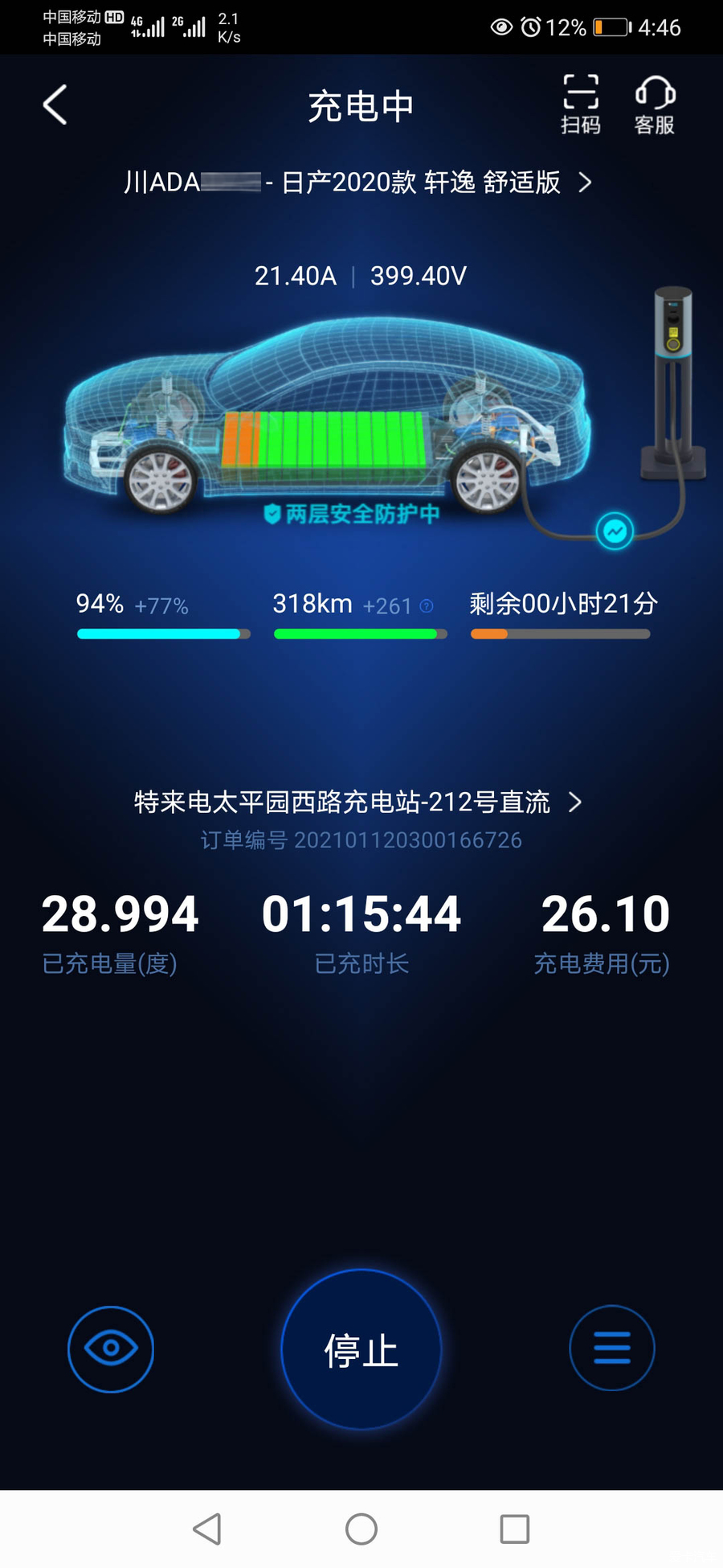

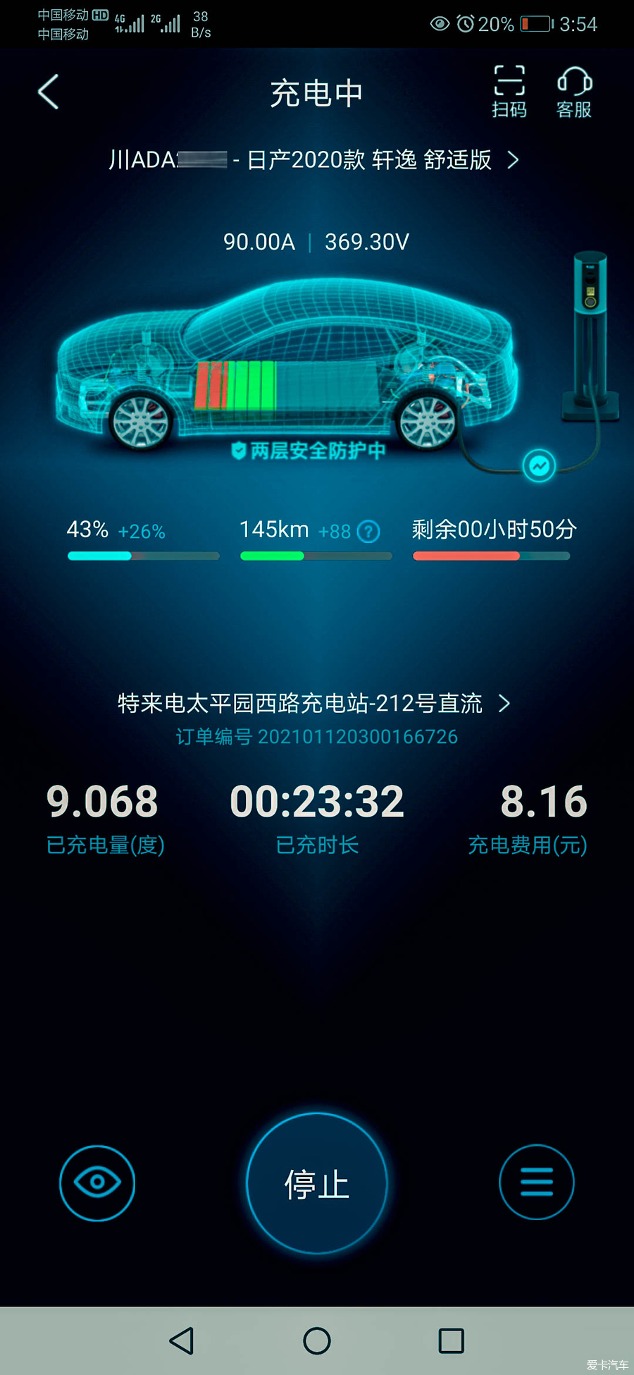

  D12:今天天气很好,我的奇骏车已经全部修理完毕,今天4S店说鼎和保险会来复勘修理情况。趁着天气好,今天再次到特来电太平园充电站,这次我选择标注合作对角是特来电与小鹏汽车合作的充电桩,这种桩充电速度很快,相应的A数达到90A,是我用充电桩以来显示充得最高的一次;但充完电后,我发现存在虚电情况,不知是桩还是电池的原因,按理说充97%表显328KM实际上就该显328KM,但实际上表显续航里程263KM。
