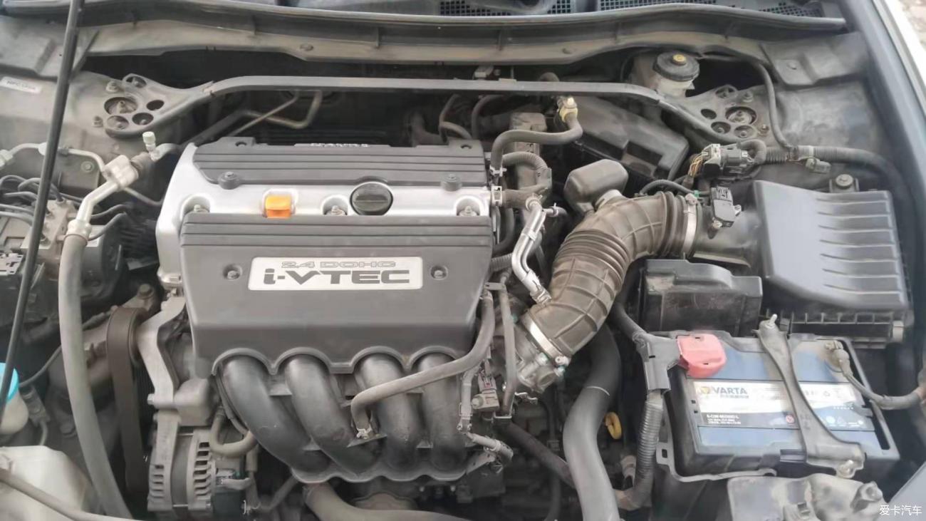

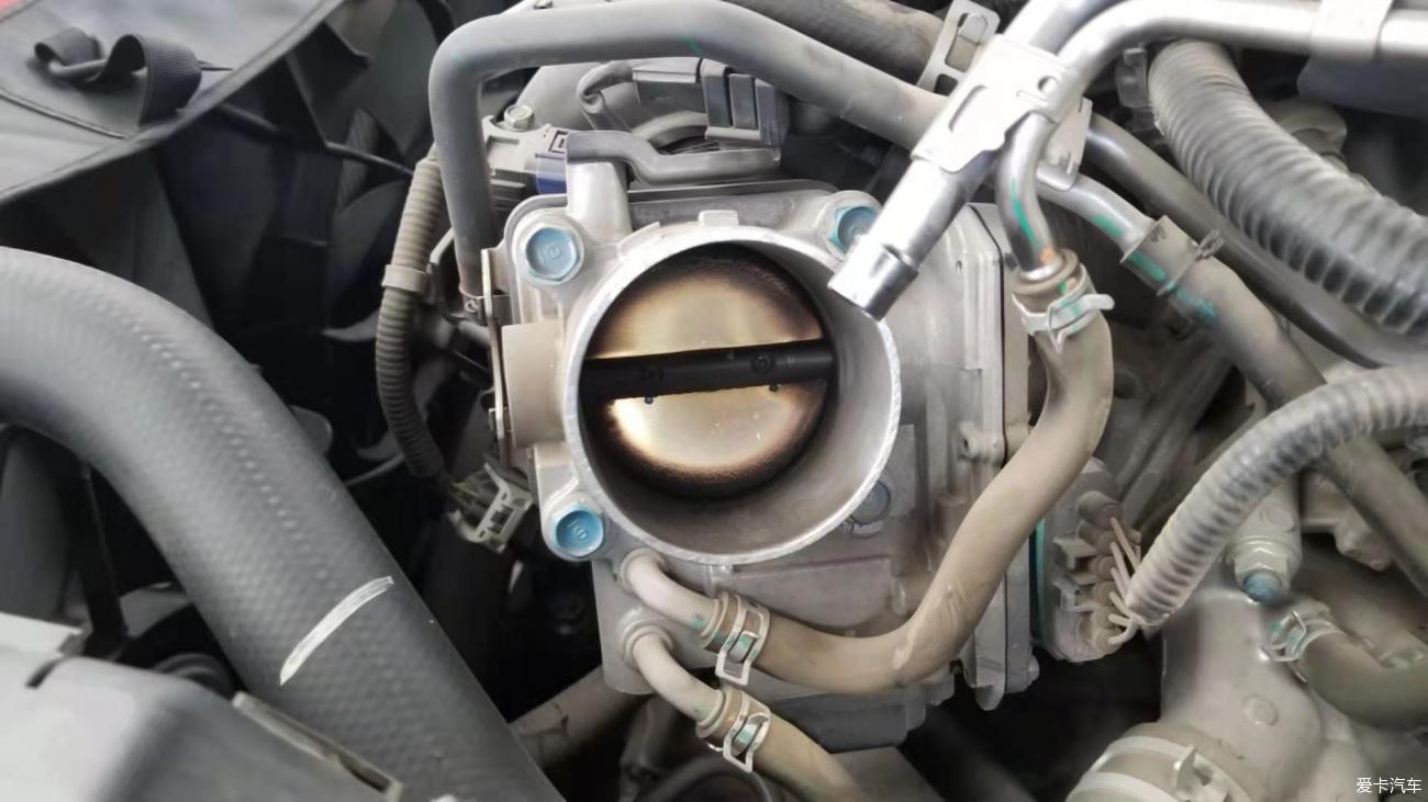

因为换滤清器拆掉进气,看见节气门很脏,所以实现被宰心愿

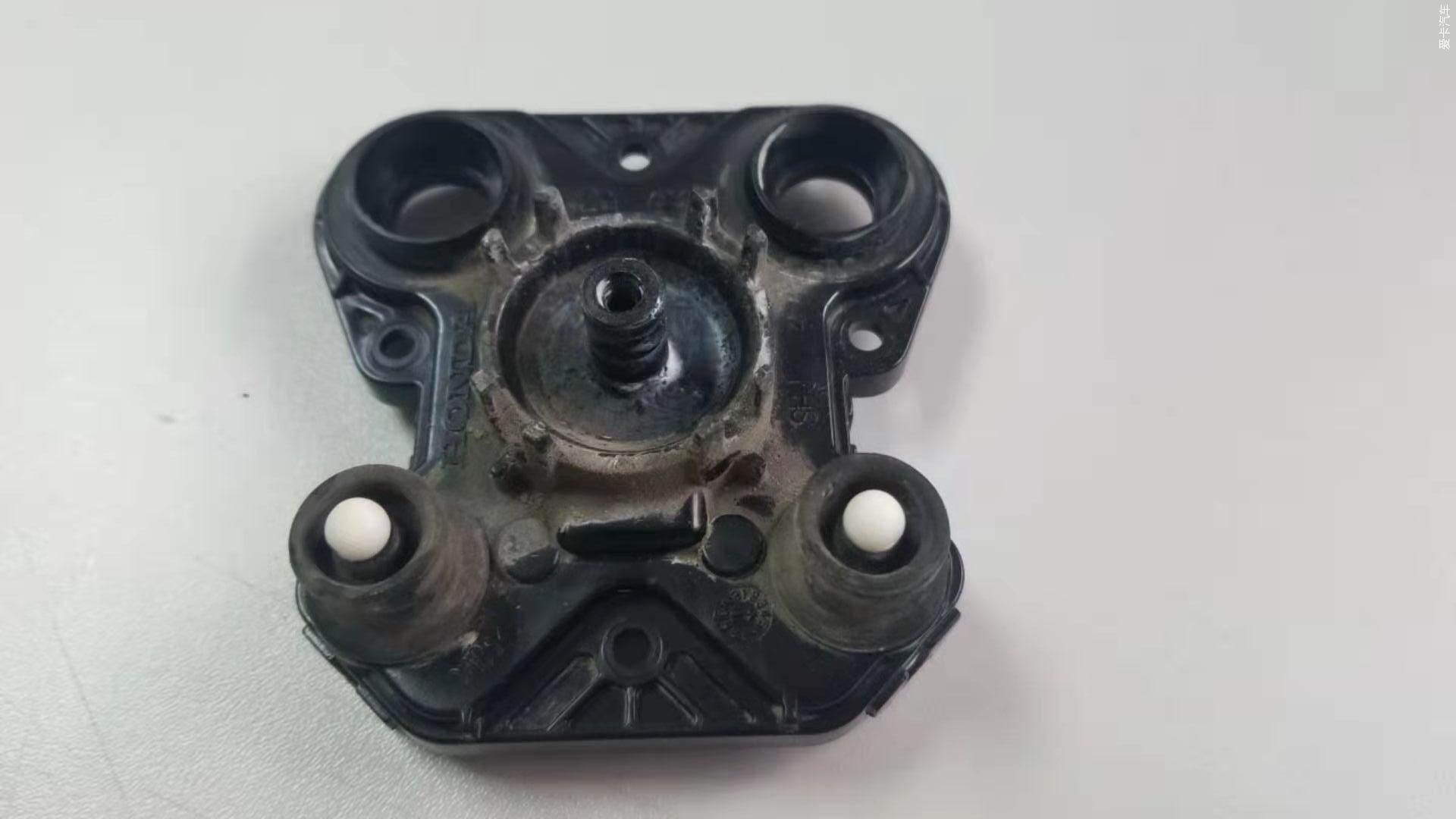

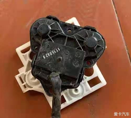

在某宝上买了个右后视镜电机,这是前视图
在某宝上买了个右后视镜电机,这是后视图
这是到手后,第一感觉很脏,后来才知道自己的更脏,当然,这是后话了
这是将某宝的拆分以后,做清洁之前
这是将某宝的拆分以后,做清洁之前
这是将某宝的拆分以后,做清洁之后的“全家福”

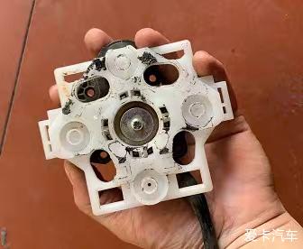

拆银思的右后镜,那个脏啊!有想知道怎么拆的,给我留言,其实很简单。
把原车的电机壳拆掉后发现,两个电机均能正常转动,感觉电机应该没问题,这是没有更换这部分,是用的原车
有点返工的风险啊……
恢复,然后测试
挂倒挡,YES,可以下翻至后轮。成功!

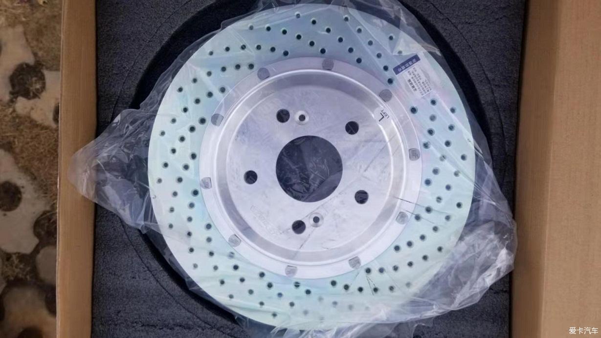

活塞卡钳没有选择扎眼的颜色和大尺寸的6活塞
330的通风、打孔盘,拿在手里,着实不轻
合头螺丝的品牌logo
rotora品牌应该算是性价比较高的一个品牌,合头和卡钳的颜色选择也比较多

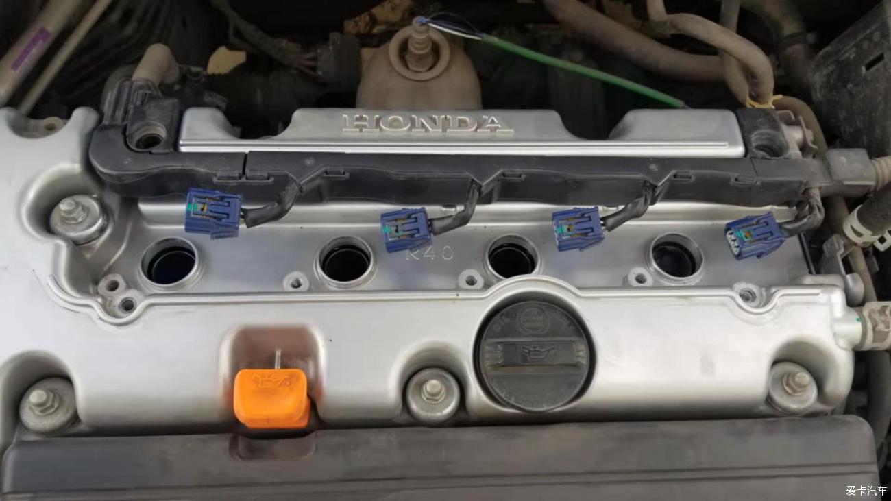

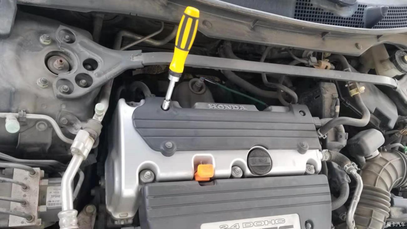

拆盖板,四个螺丝就搞定
拆盖板,四个螺丝就搞定

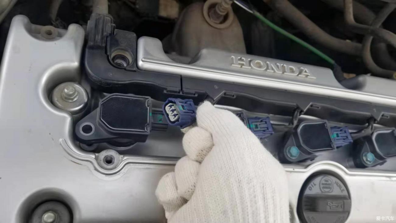

原厂点火包
先拔掉插头
好嘞,全部拆掉了
即将上车的力爽
反向顺序安装新的点火包

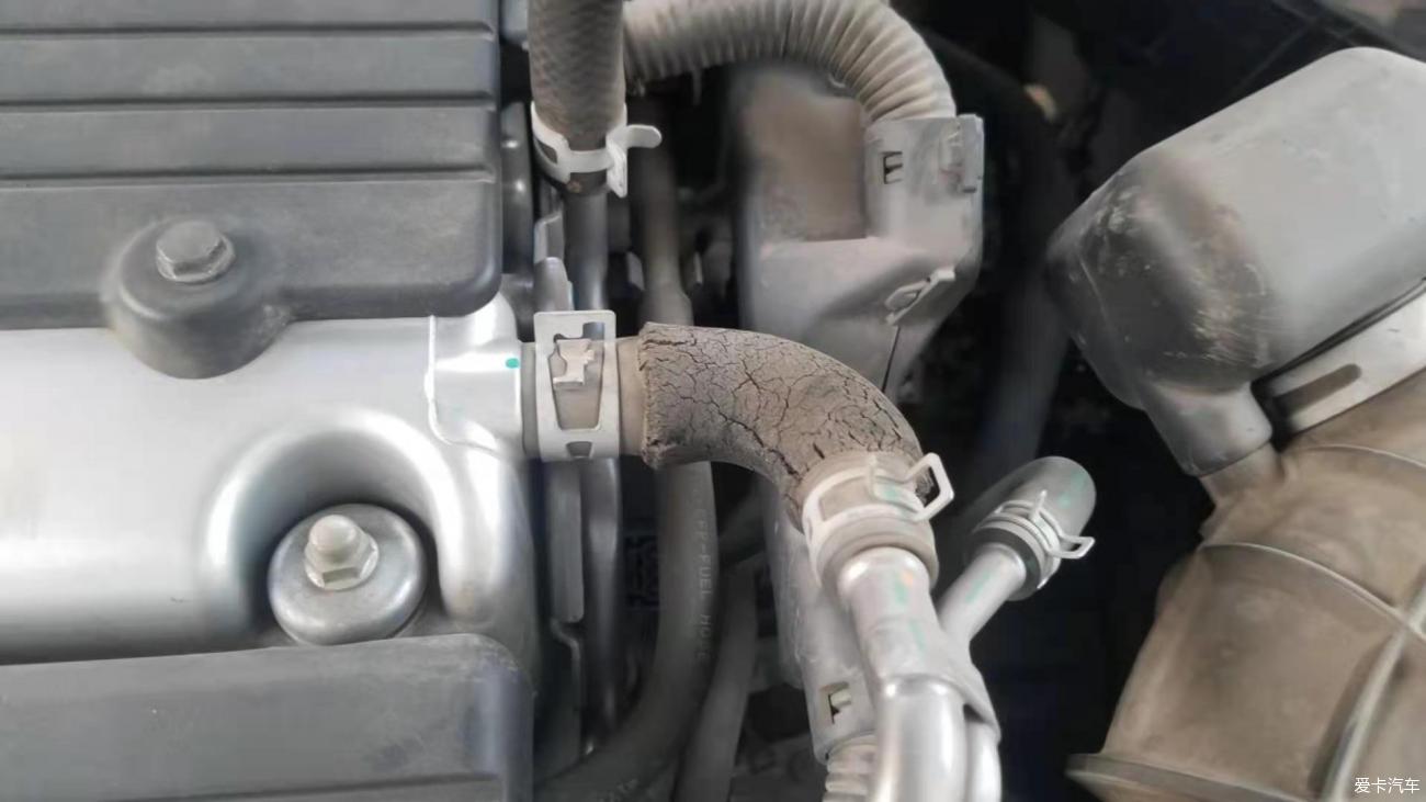

之前总是看它不顺眼,满身裂痕
两个管箍,捏住并拔掉原来的管子
新旧对比
废气里面黑乎乎的油……
换上新的,但是大头接口处实在是没力气往里怼了,就这样吧,哈哈

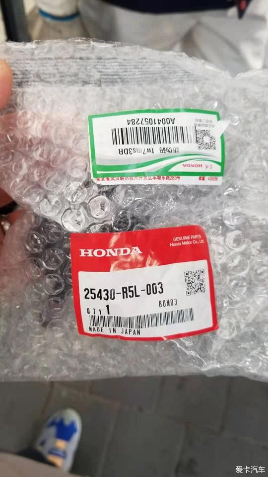

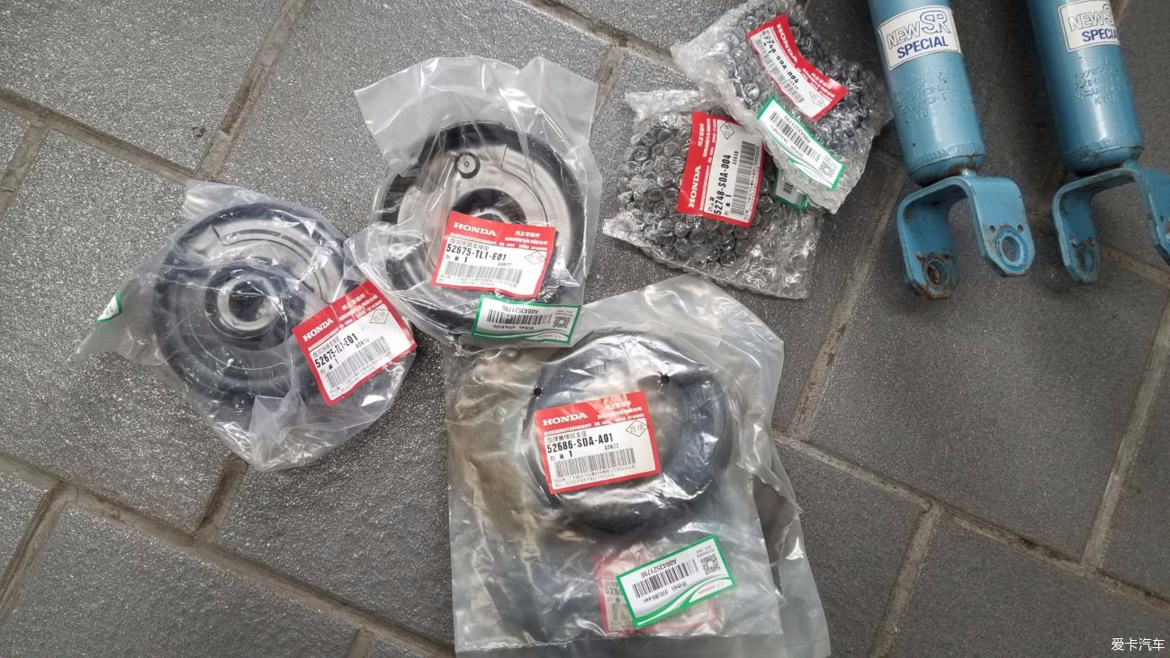

这是官方维修手册里的避震结构图,买KYB的时候有衬套和缓冲板,其余的我就都从SSSS定了,四根避震花了800+
如上所述,就是这一堆堆的小零件,思铂睿的零整比也是可以啊~-_-

KYB蓝桶+TEIN的短簧,12年刚买大思的时候很流行哦,装车1年就拆了,现在又装回来,算算工时费都2000了
KYB蓝桶+TEIN的短簧,前面两根已经组装好了
四根全部组装好,来个新旧同框

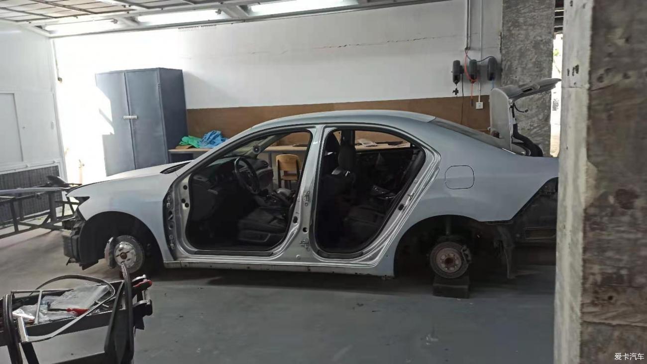

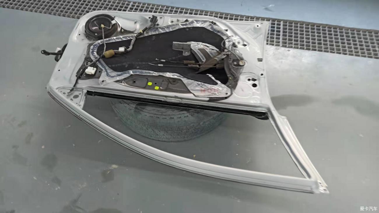

这次改色没有上次变化大,上次是彩晶黑变银灰,这次还是延续银灰主题,只是颜色色差上有些不同,看色卡时选了奥迪Q7的水晶灰
开了793公里,从山西跨过河南走到湖北,只为找一个有着工匠精神的钣喷团队。
路过河南某服务区,匆匆留下了这张囧照
25/3 贺总刚刚发来的图片,车子车漆损坏面已经完成了拆解、钣金和中喷,静等后续工序
离开实验室前交代给贺总,把车胶条都帮忙给清洗下,不知道贺总有没有忘记

这是列给贺总的清单……期待一辆满意的大思

来自 爱卡iPhone版 发表于 2021-01-22 12:17    IP属地:未知
你的那套ACURA的卡钳还在我这里后视镜下翻问题,喷点WD40就可以解决。
发表于 2021-01-25 09:19    IP属地:未知
引用 银兰特 于 21-01-22 12:17 发表的回复
神油 喷接缝处?
来自 爱卡iPhone版 发表于 2021-01-26 15:28    IP属地:未知
引用 Jarod 于 2021-01-25 09:19:29 发表的回复
神油 喷接缝处?
借楼主的图,喷在这四个点的背面,支架的地方
发表于 2021-01-27 10:36    IP属地:未知
呃……得拆啊
