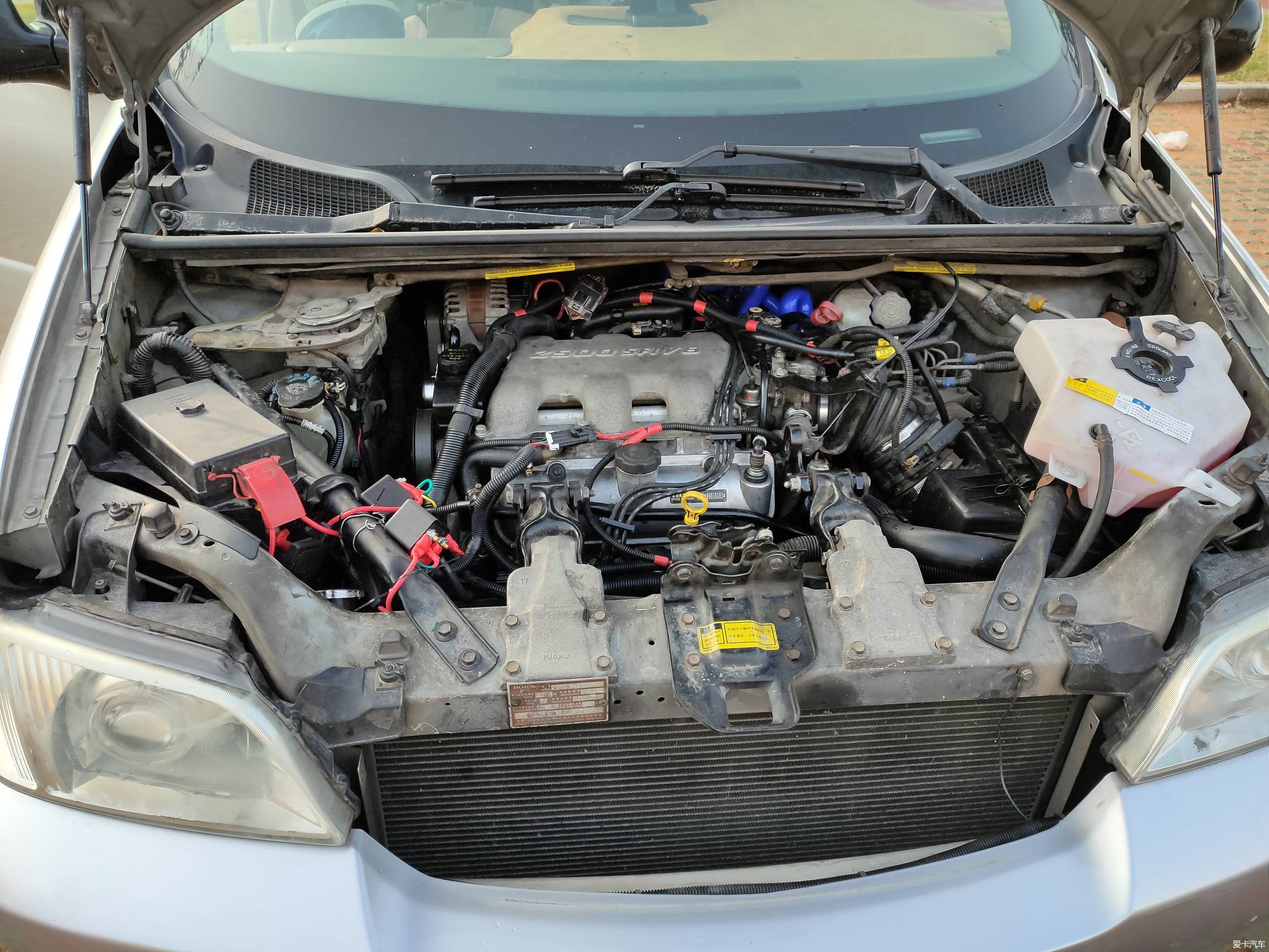

3400安装好以后试开了两百多公里,现在总体发动机工作正常,状态越来越好了

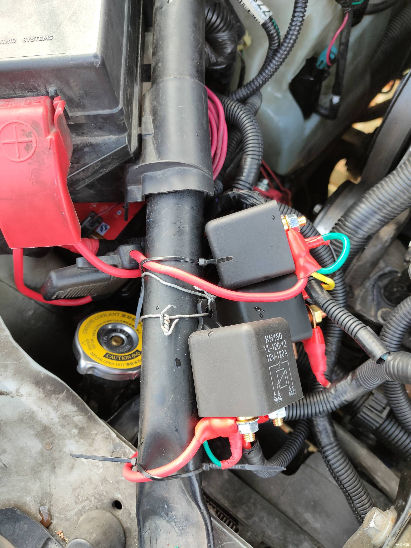

原车风扇的地线并接到大线上
之前不小心弄断的雨刮水弯头用一节净水器的管子代替了
风扇继电器三个,一定注意绝缘

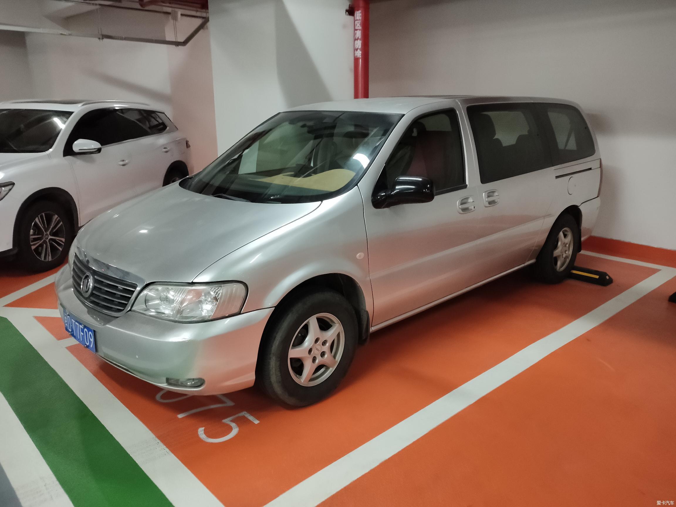

完工照
试风扇继电器

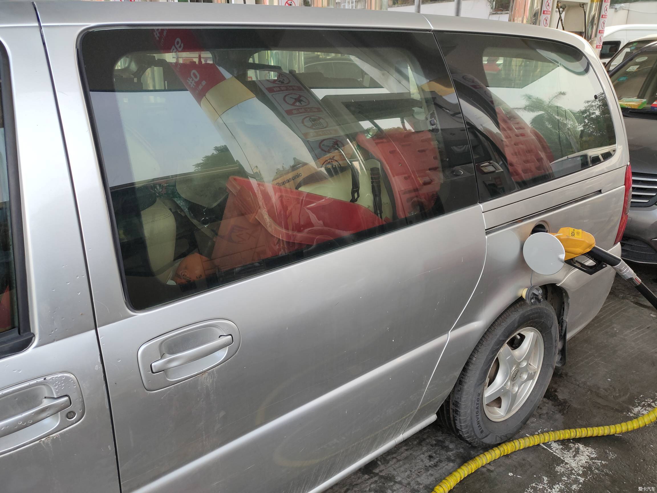

四个月第一次出门,第一件事去加油
加满

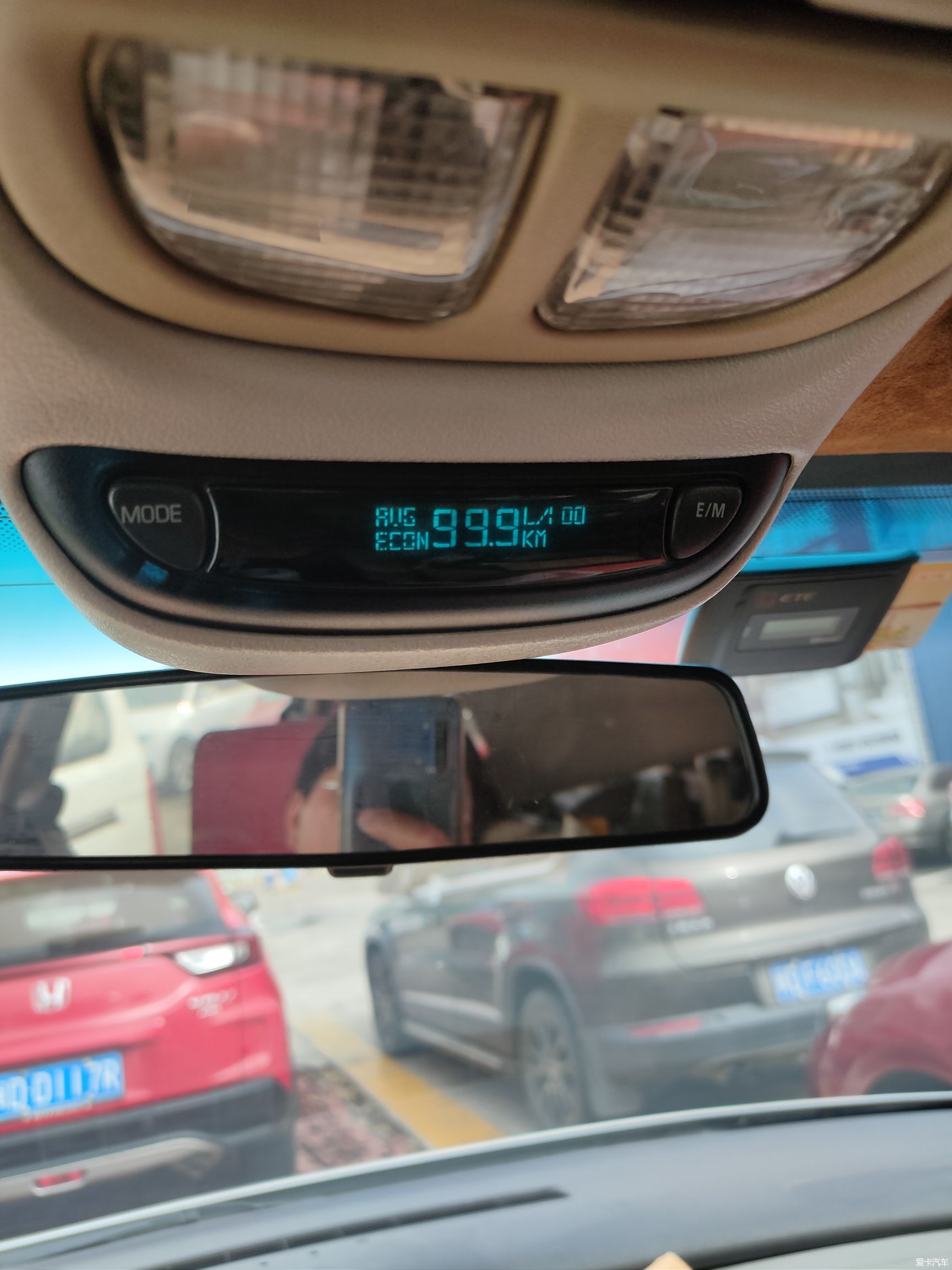

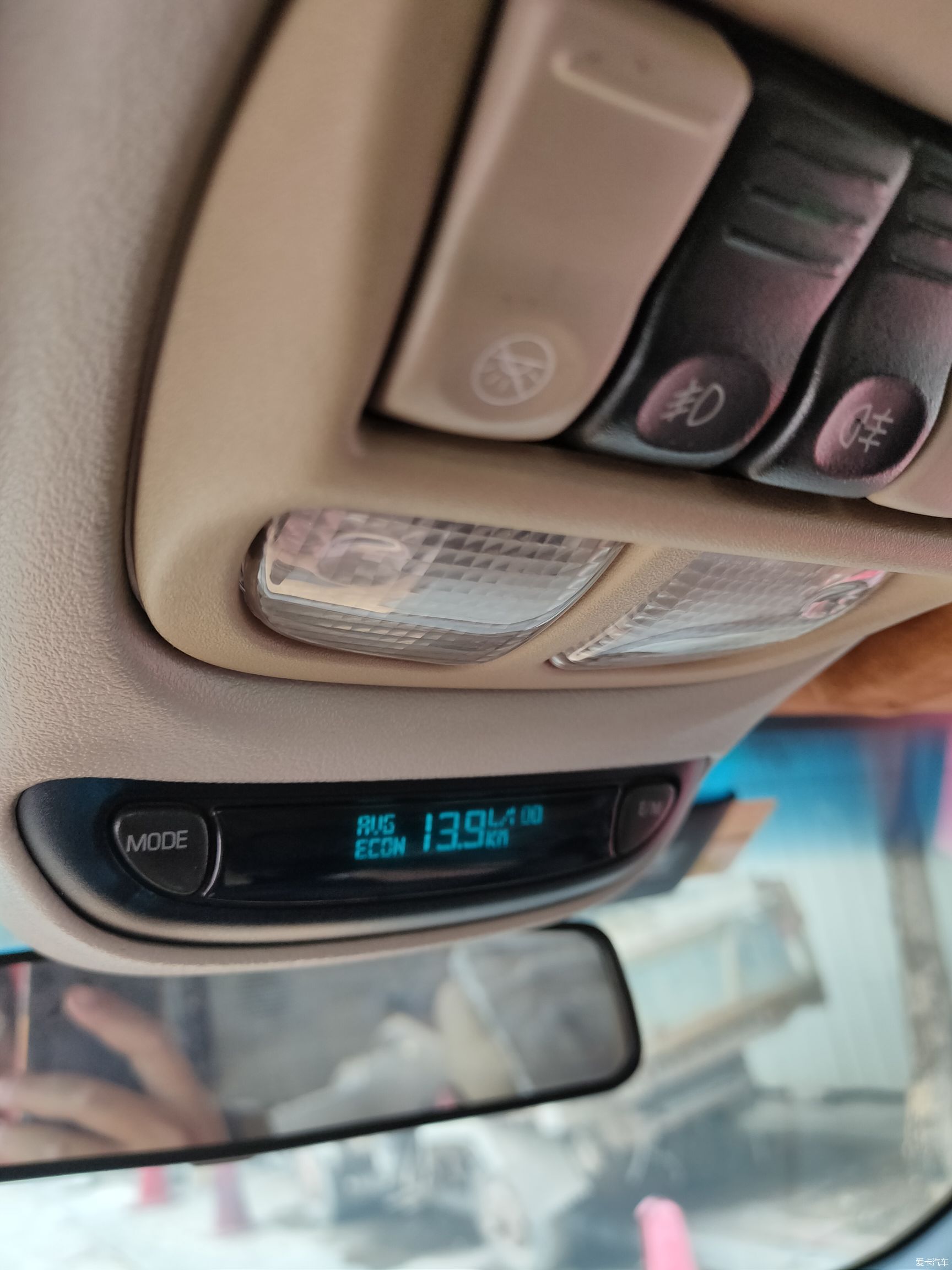

怠速油耗99.9

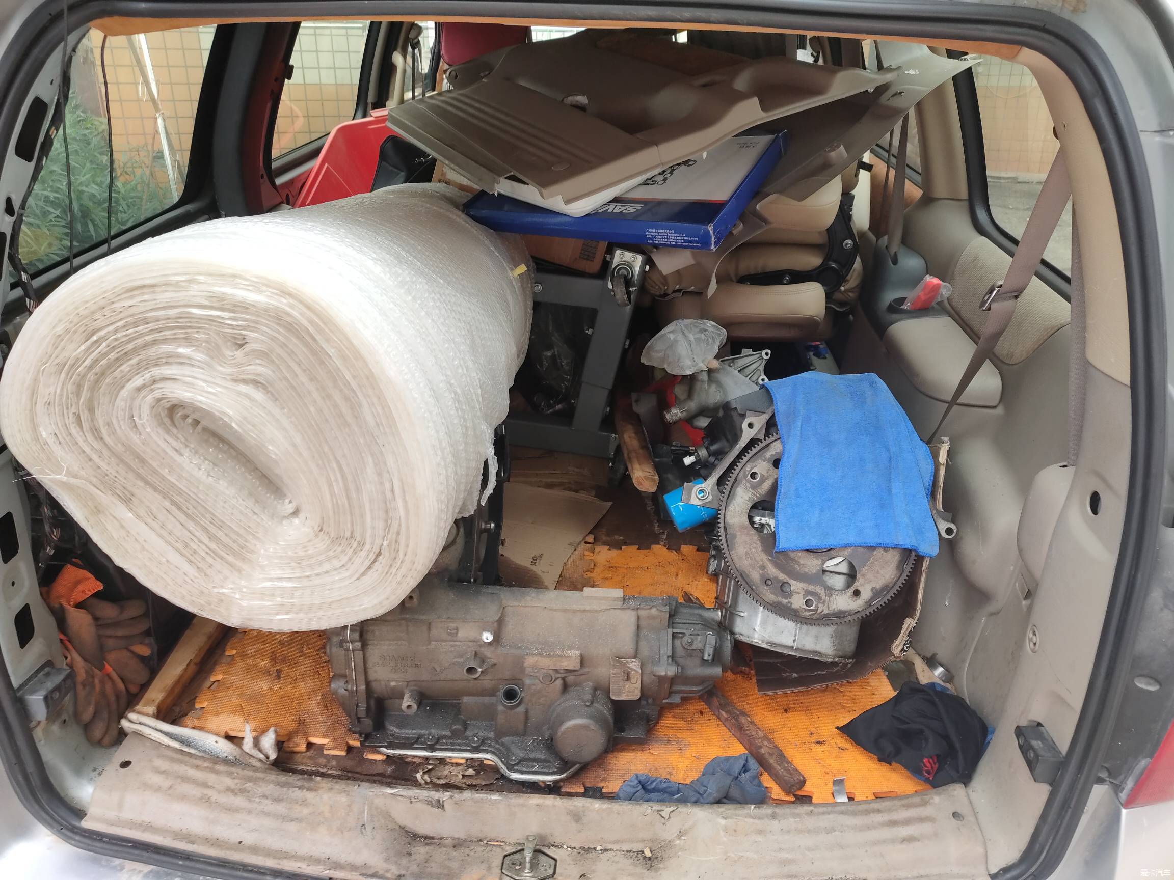

赶紧去仓库卸货,一个还没大修完的2500和坏的陆尊变速箱
油耗还可以嘛

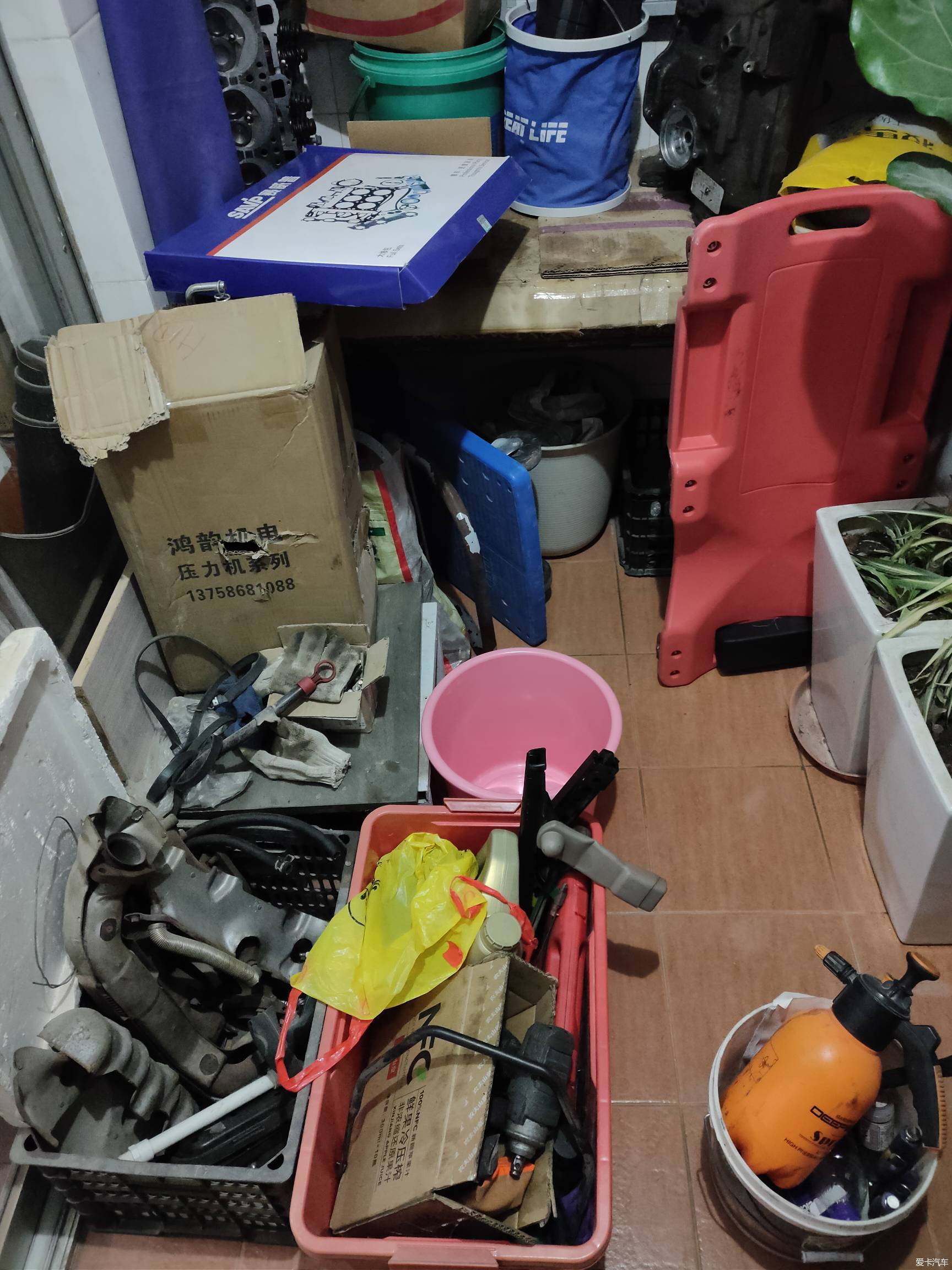

乱七八糟工具和2500零件搬回家,整理整理
卸完发变等,还要好好整理车间东西

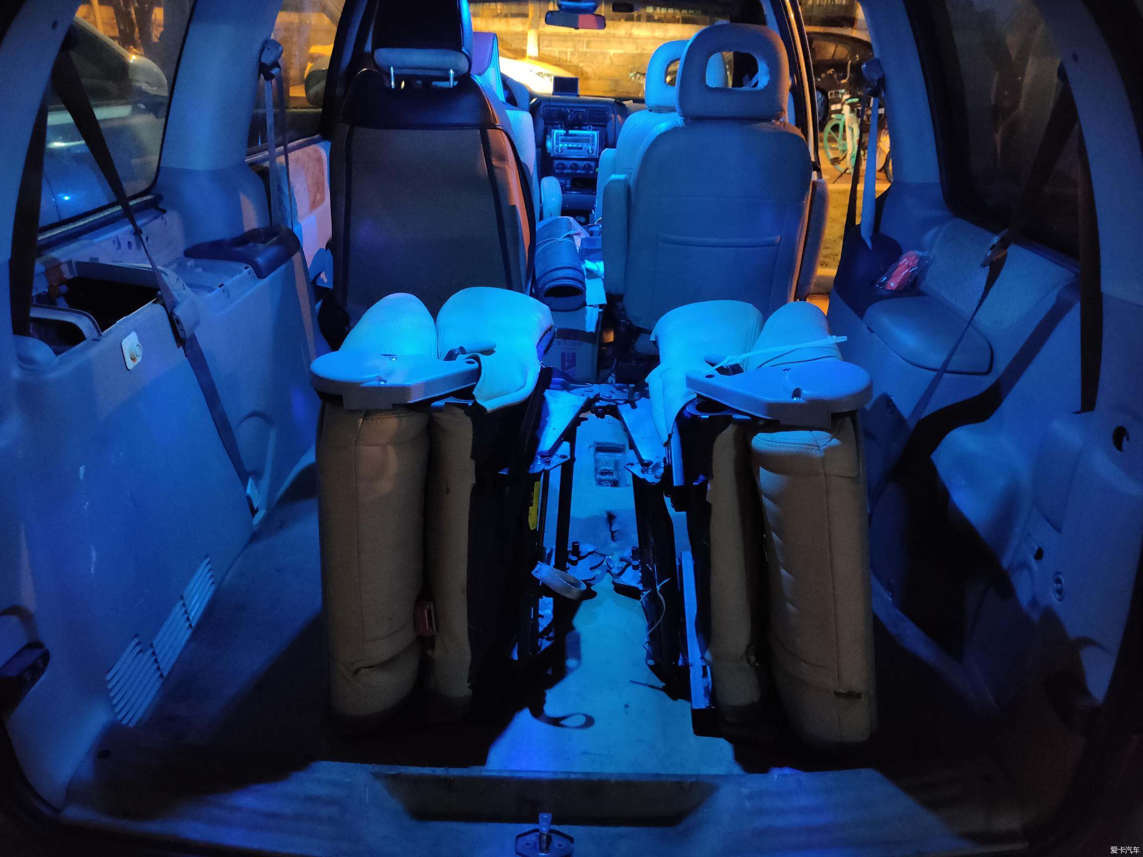

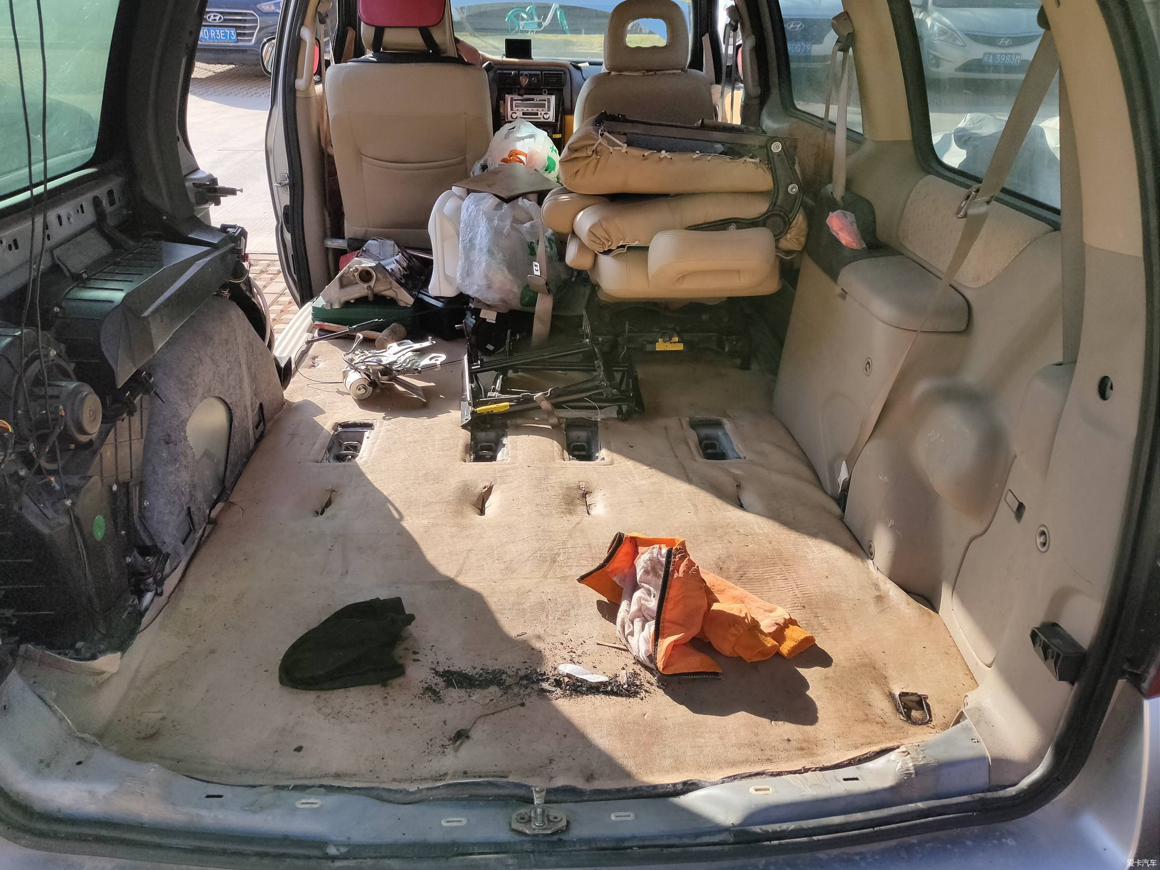

奔驰主驾座椅改的中排

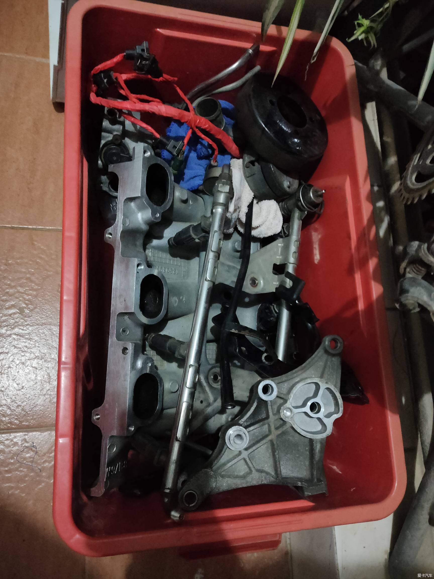

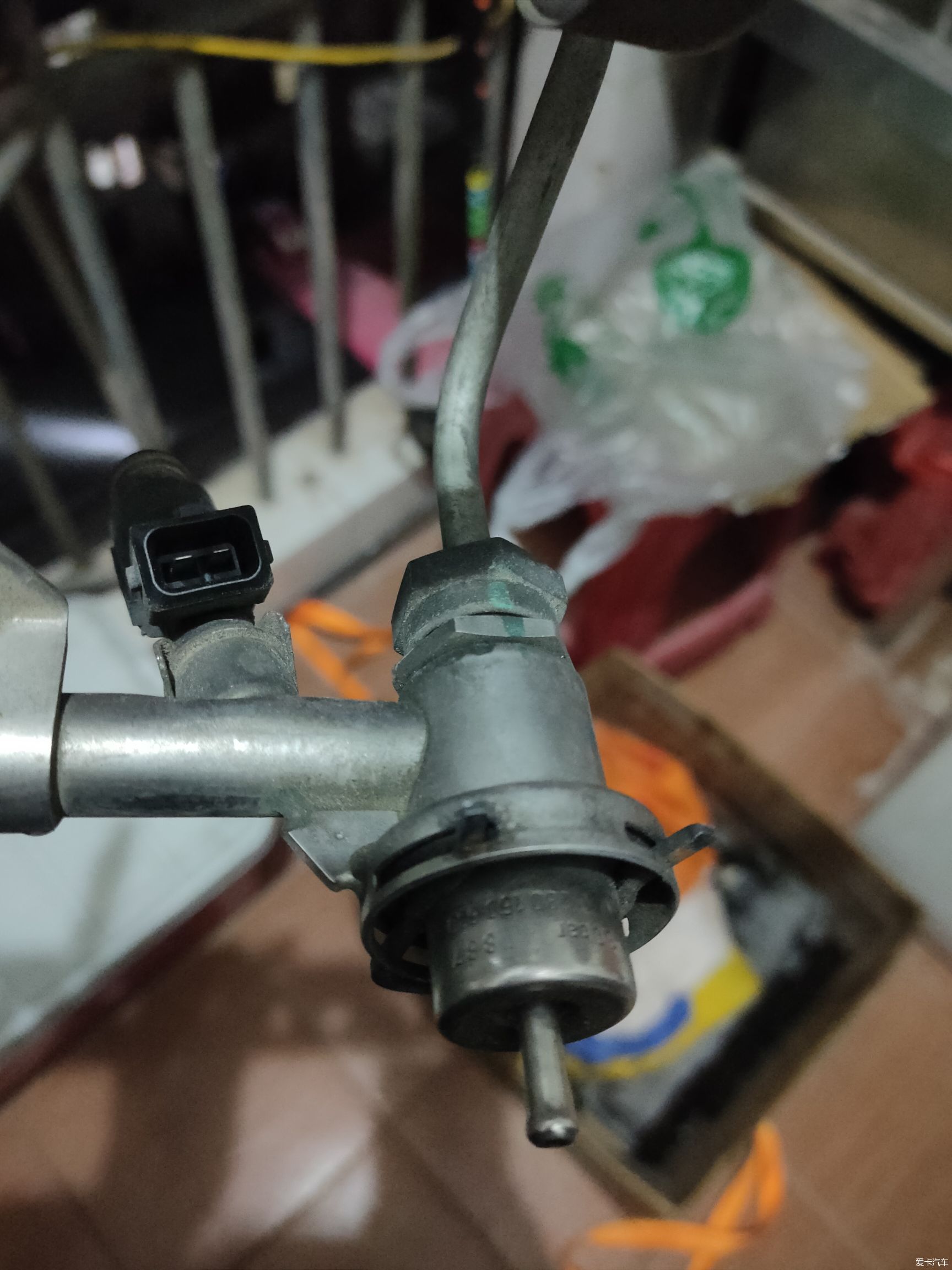

2500的回油阀是焊在油轨上
2500零件

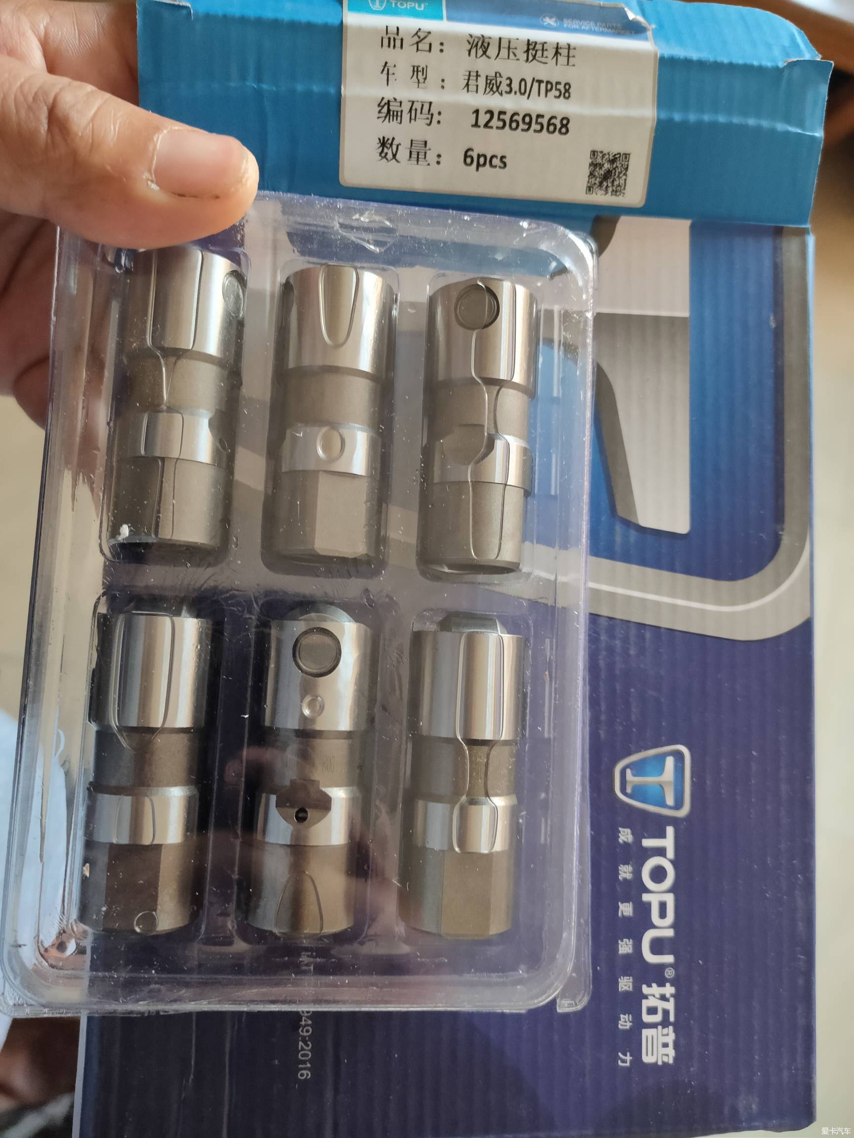

气门顶杆新的,还没来得及装

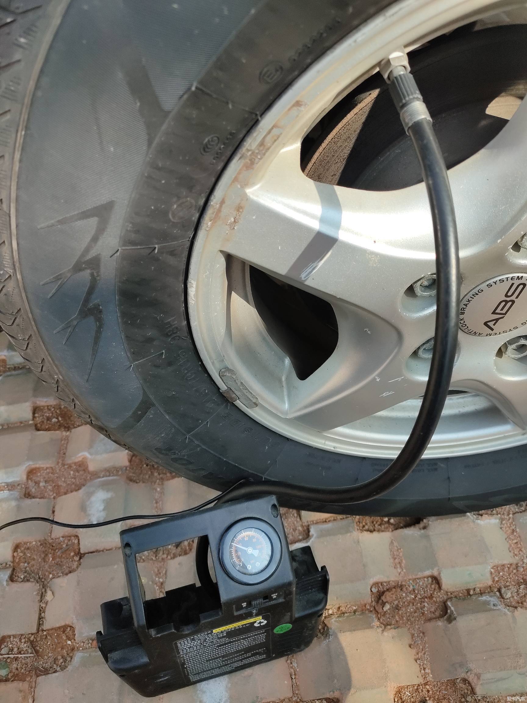

卸完货补补气

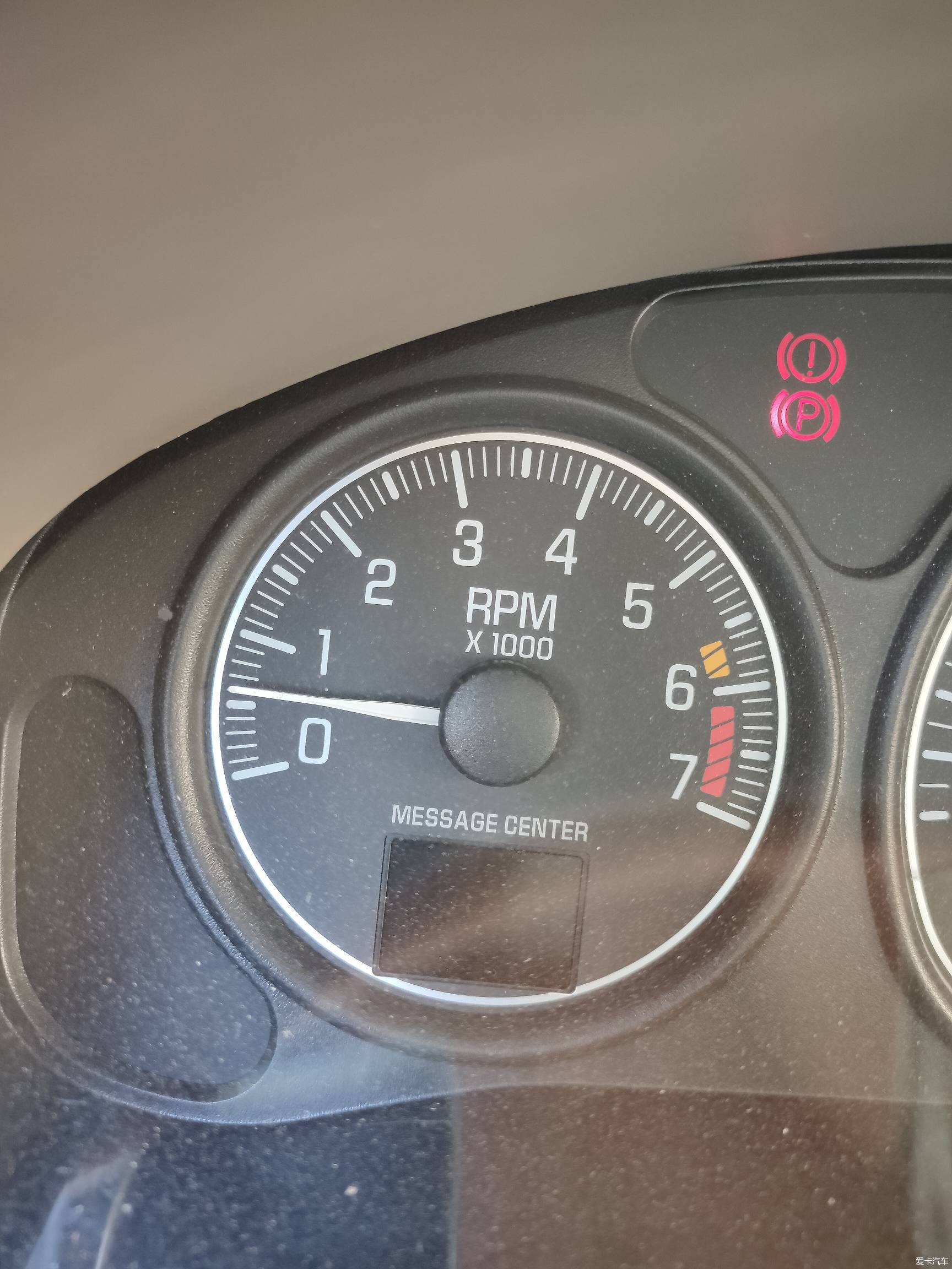

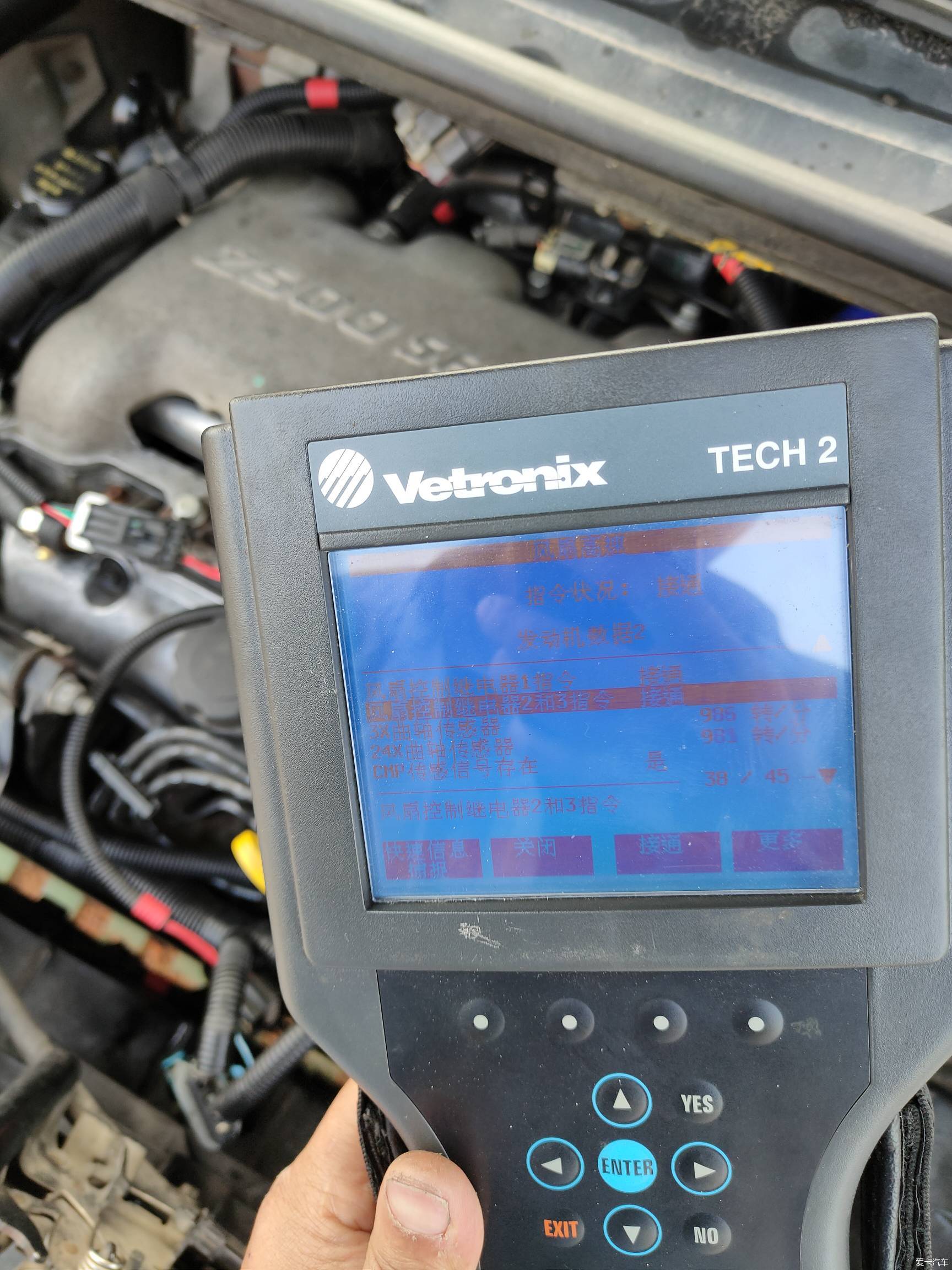

六百转的怠速
地板漂亮

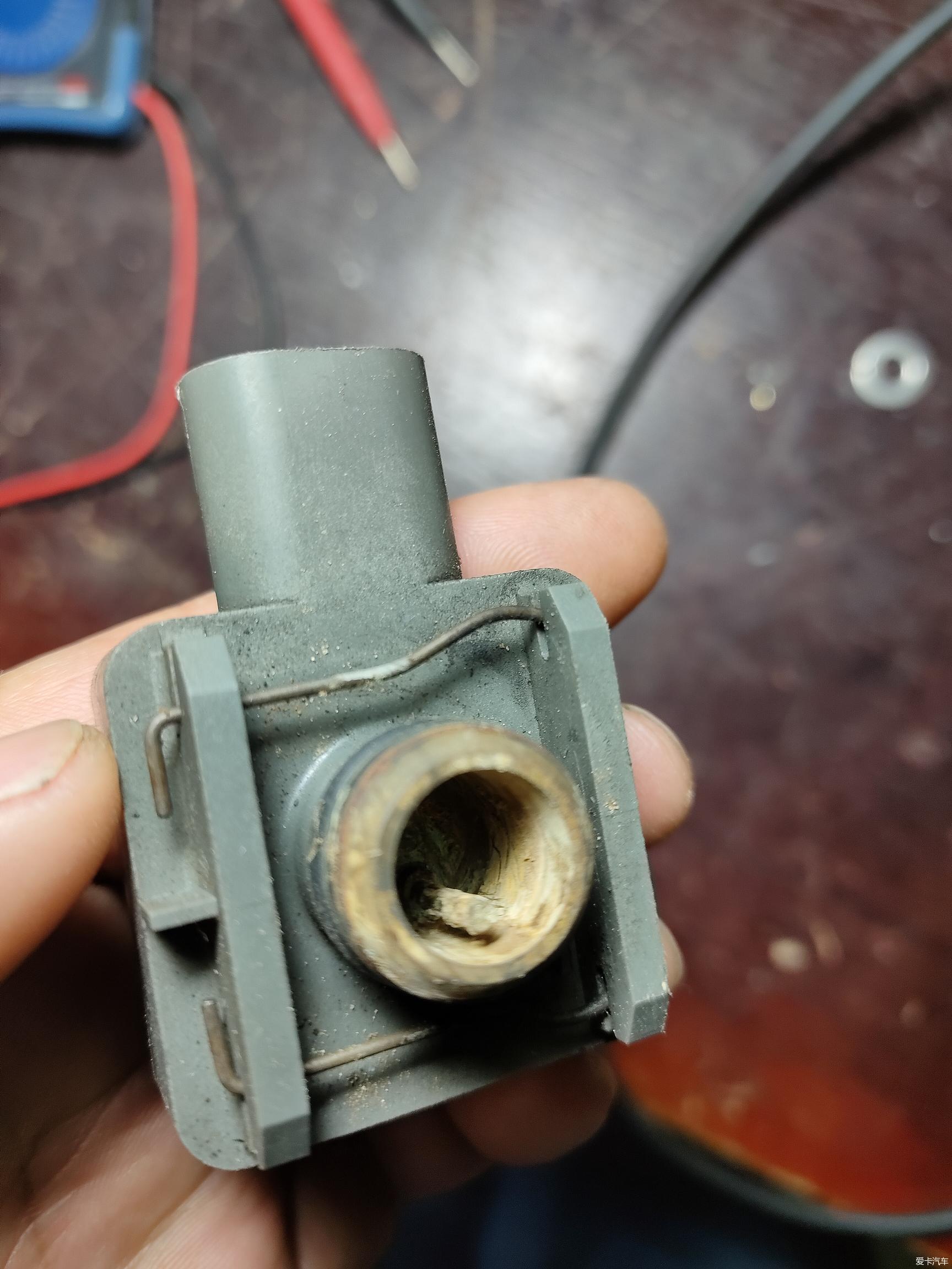

换了陆尊水箱就不需要这个液位传感器的

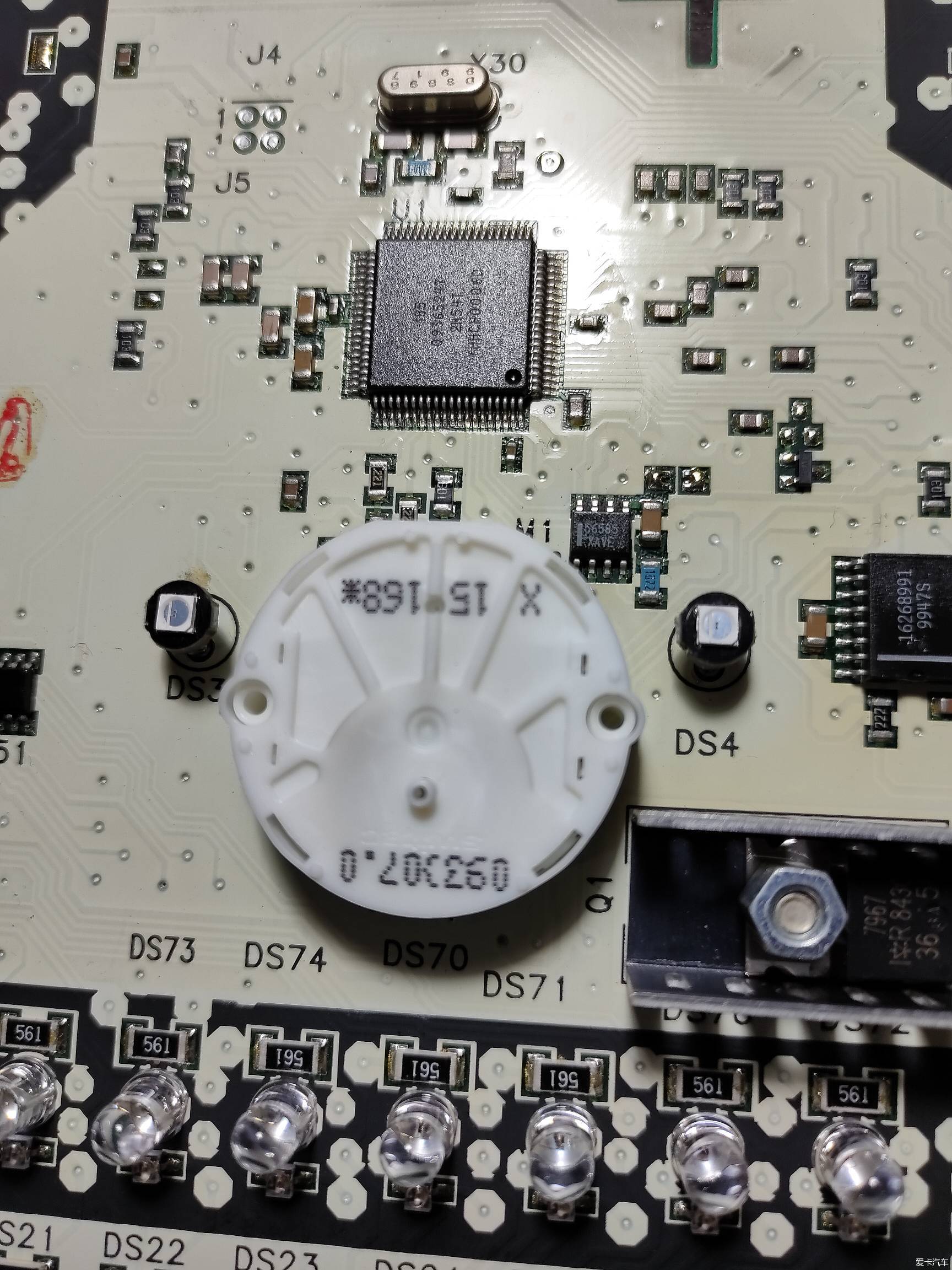

车友送的红表

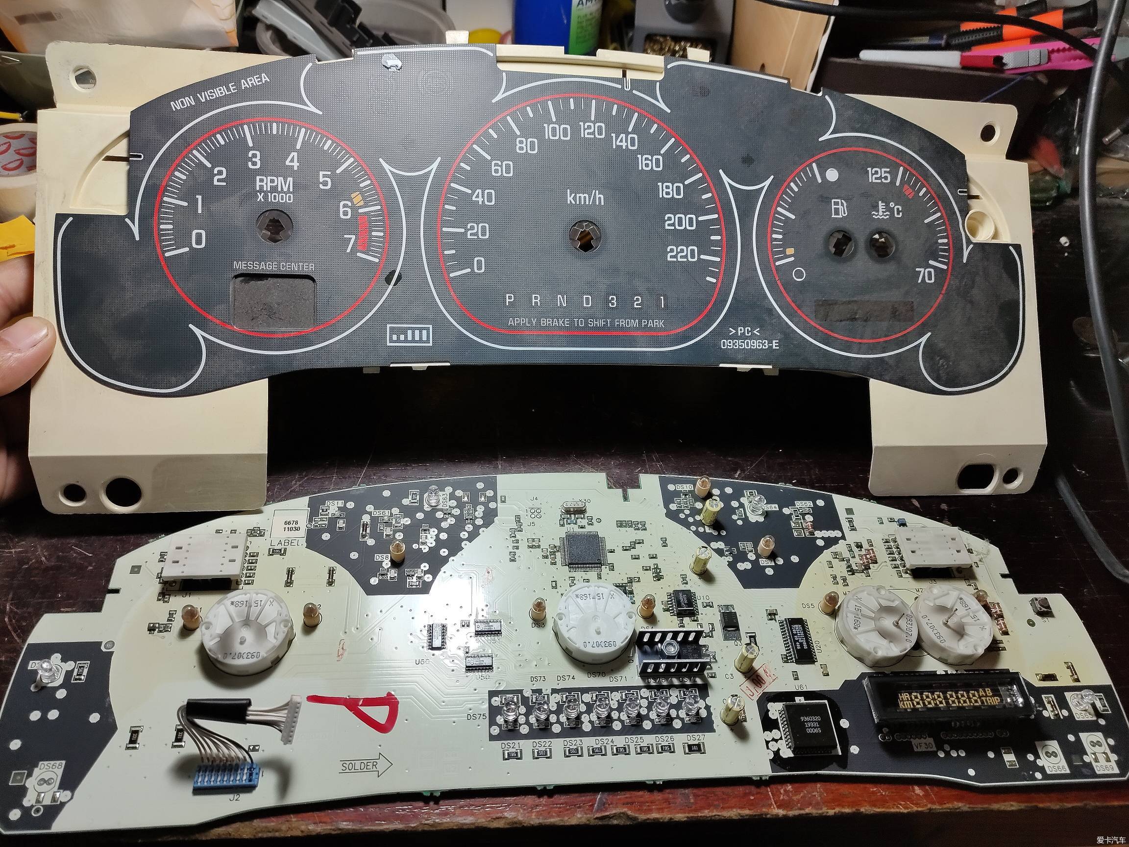

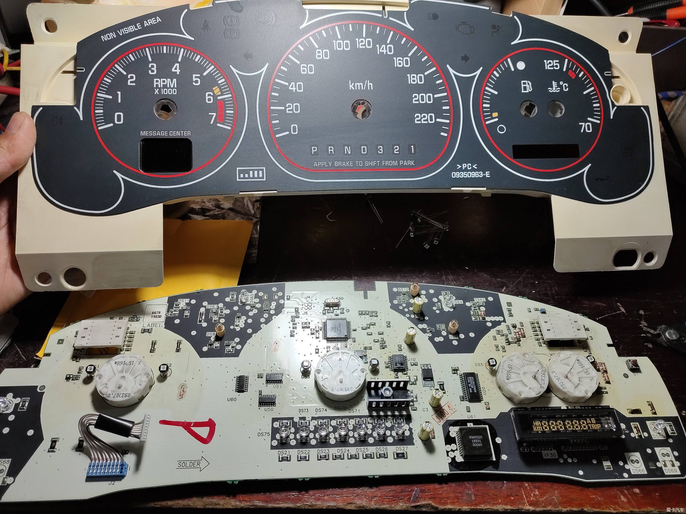

换了红色LED背光灯,一共六个
之前切断过发动机故障灯,后来又飞线修过

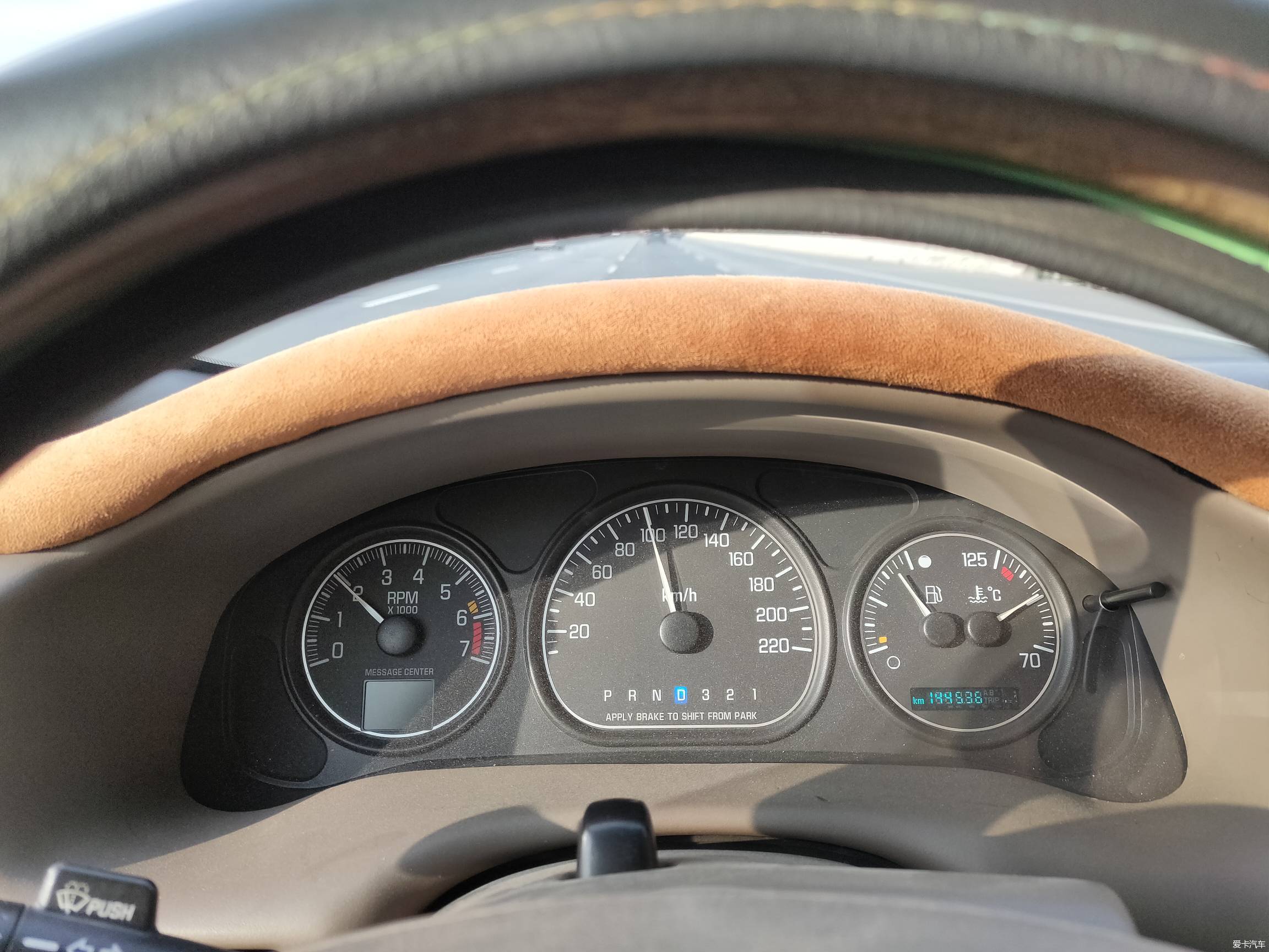

100公里时速两千转
第一次开高速去工地干活搬砖

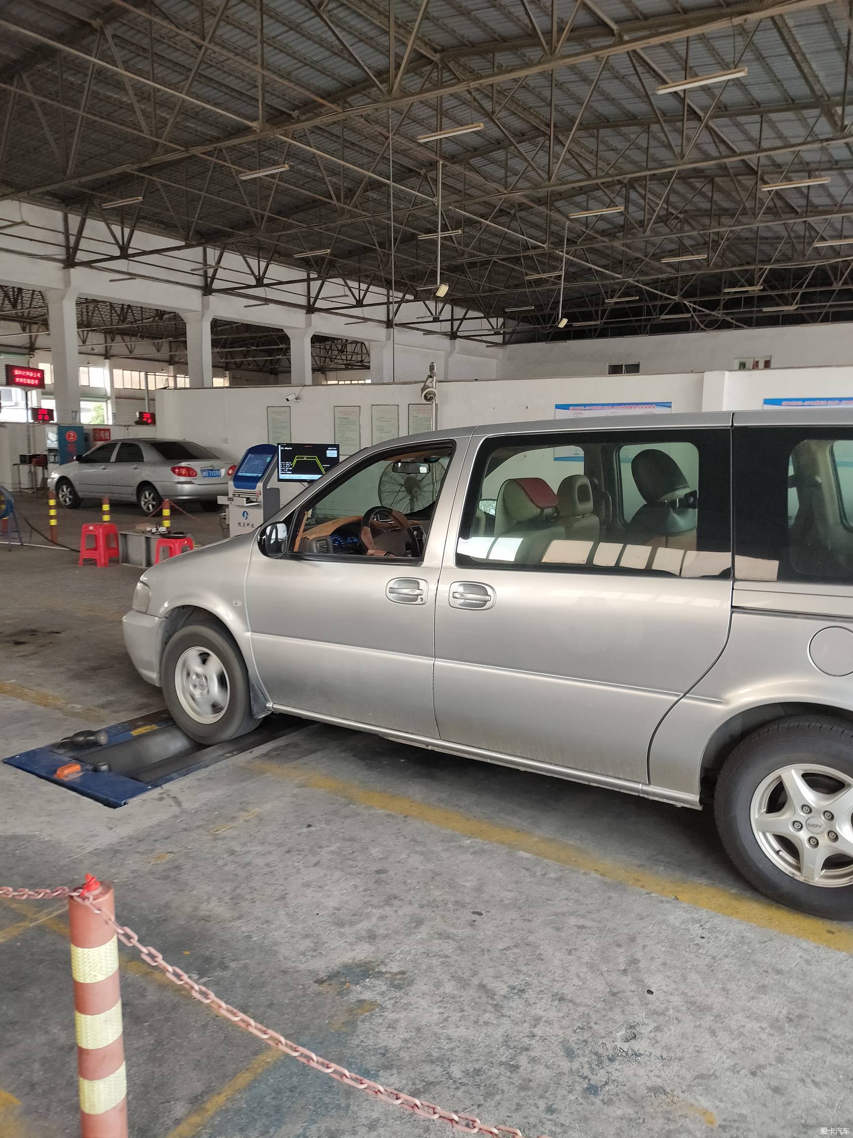

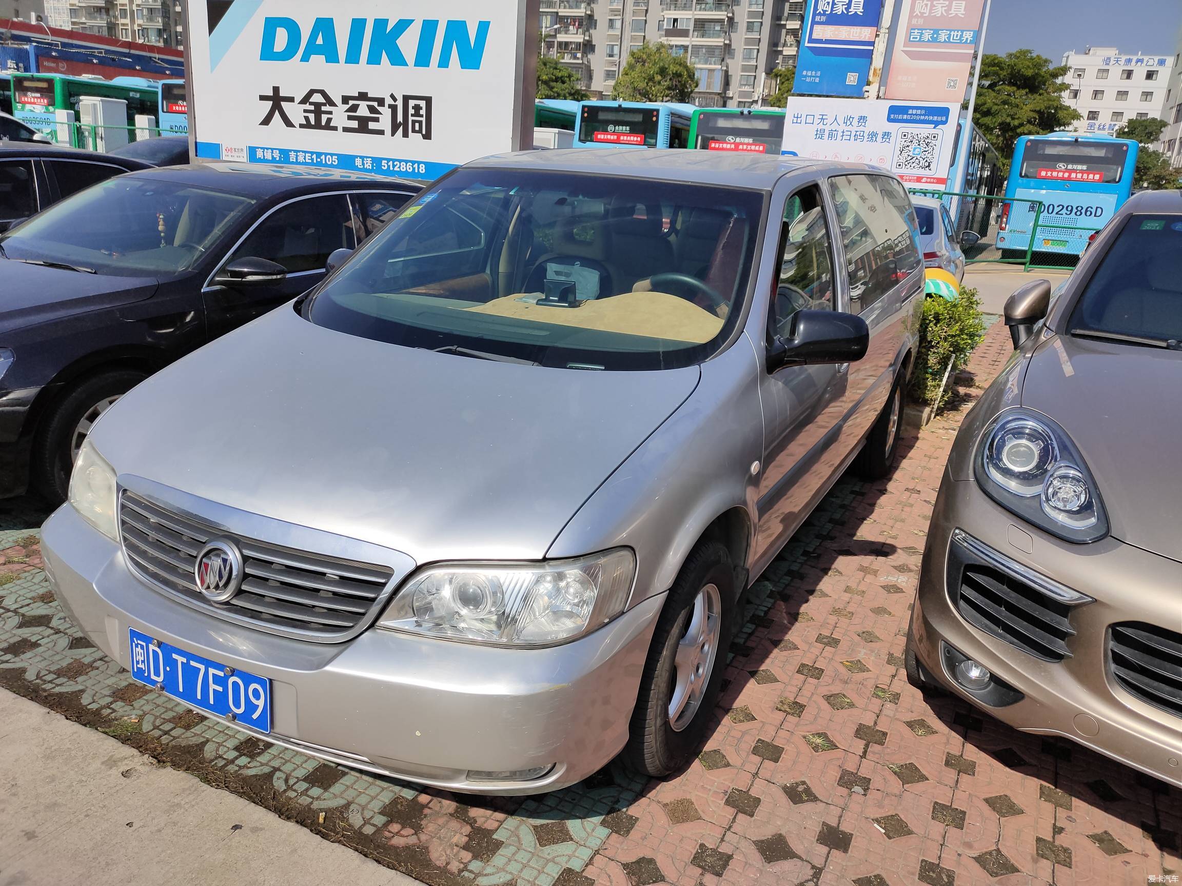

年检165块钱,尾气顺利过

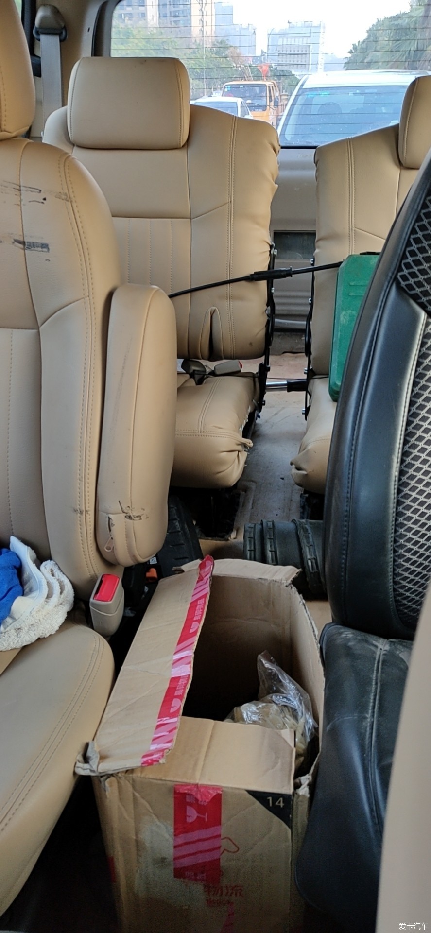

后排座椅太惨了,要复检
太小过不了找货车司机借了一个
闲鱼重新买个

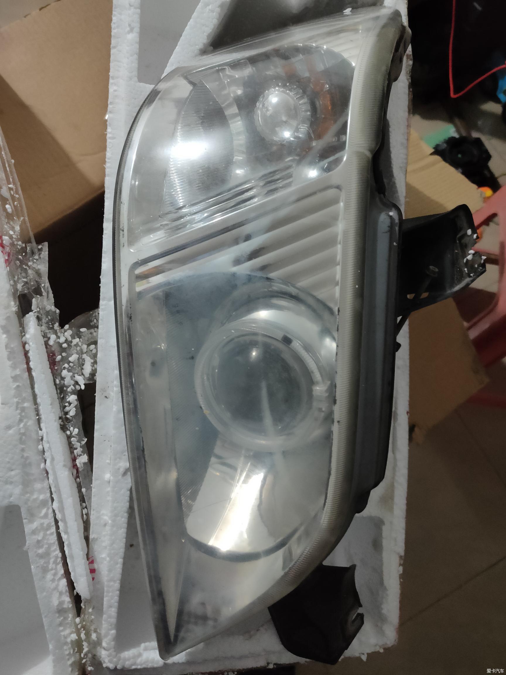

之前自己改的LED透镜,出给车友了
换后排座椅
蜡烛灯,年检专用

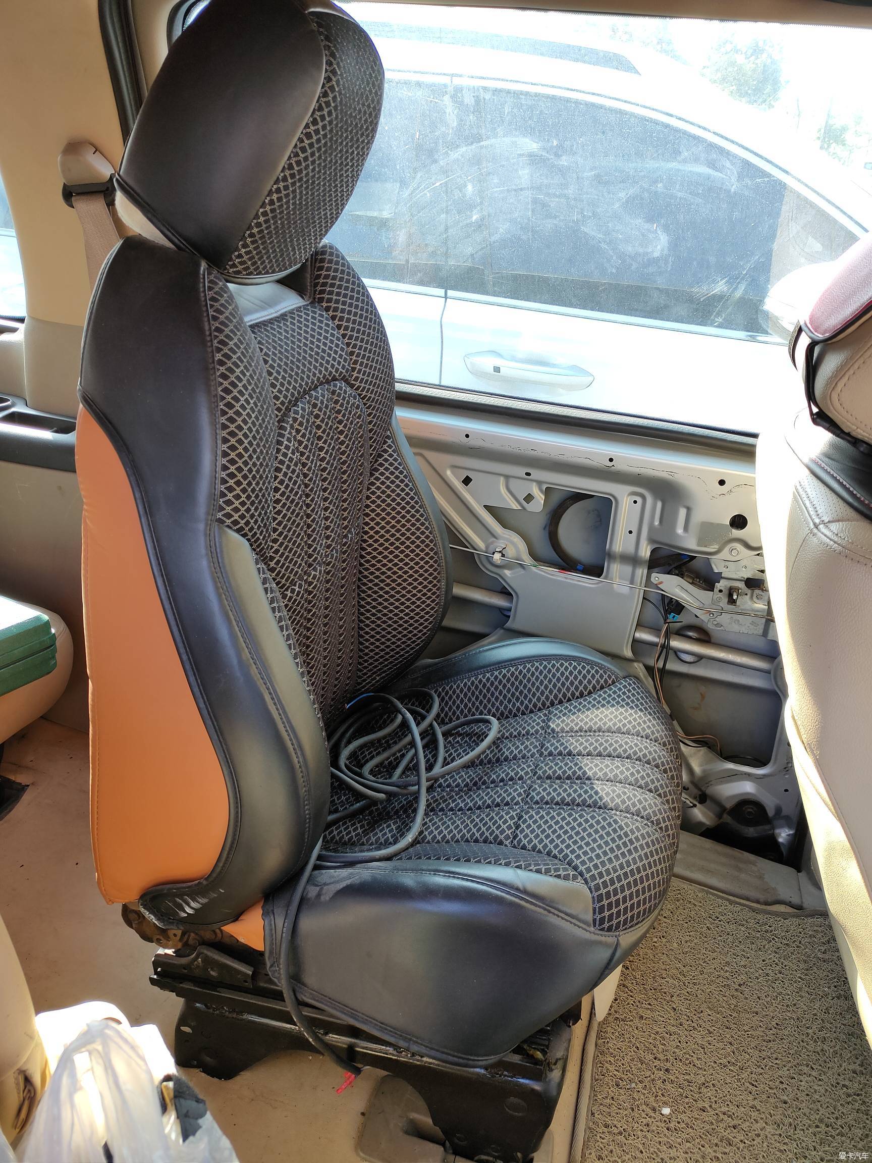

找车友借后排座椅

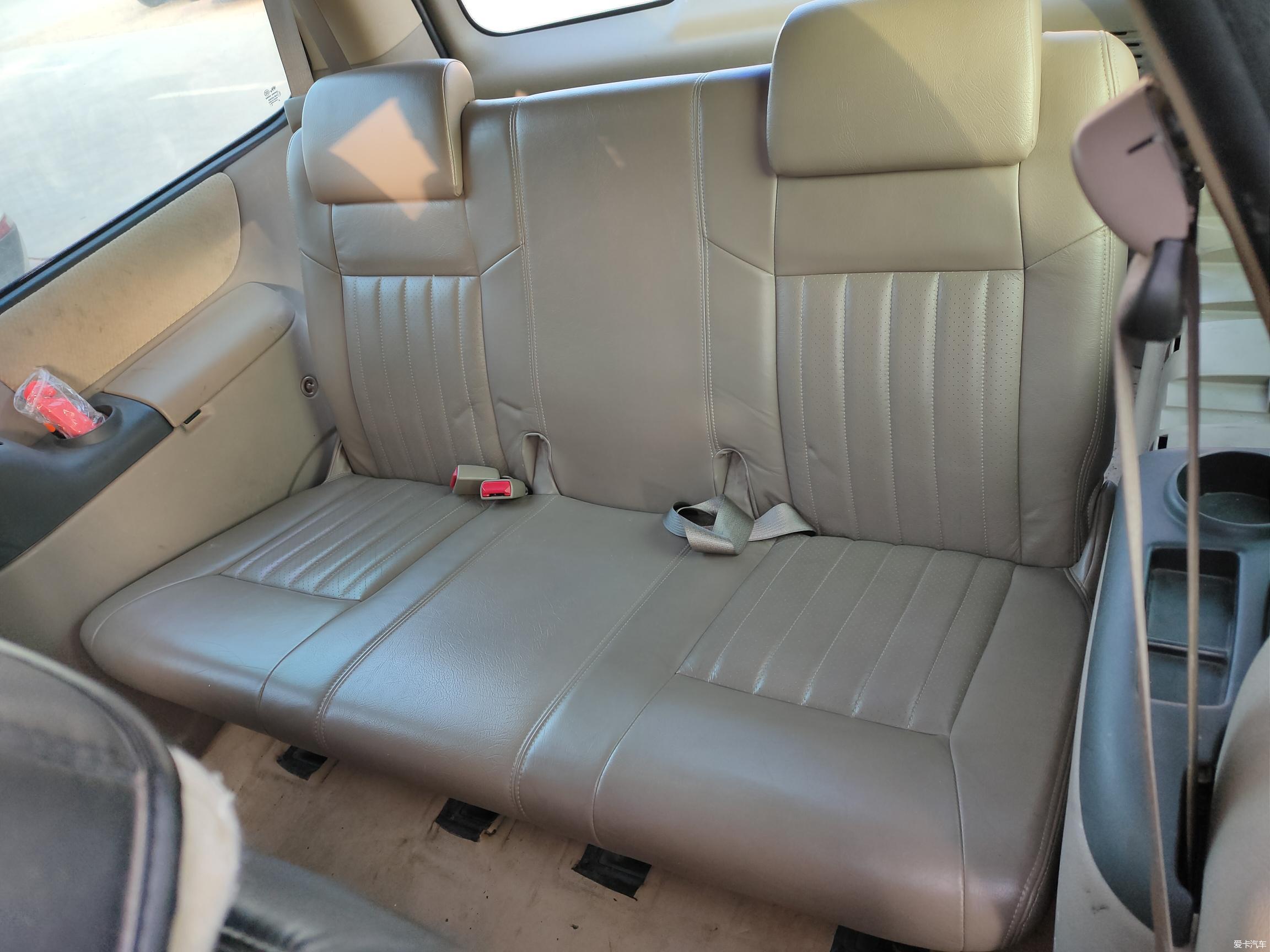

大三座,好久没见了
这后排靓,年检全部顺利通过。又可以愉快折腾了

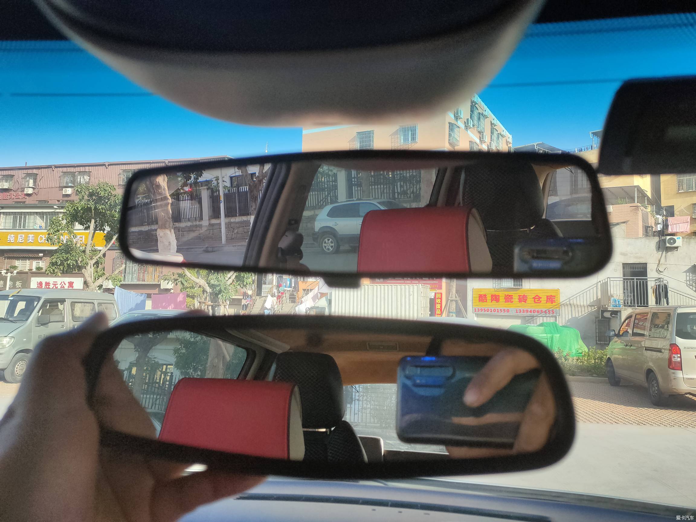

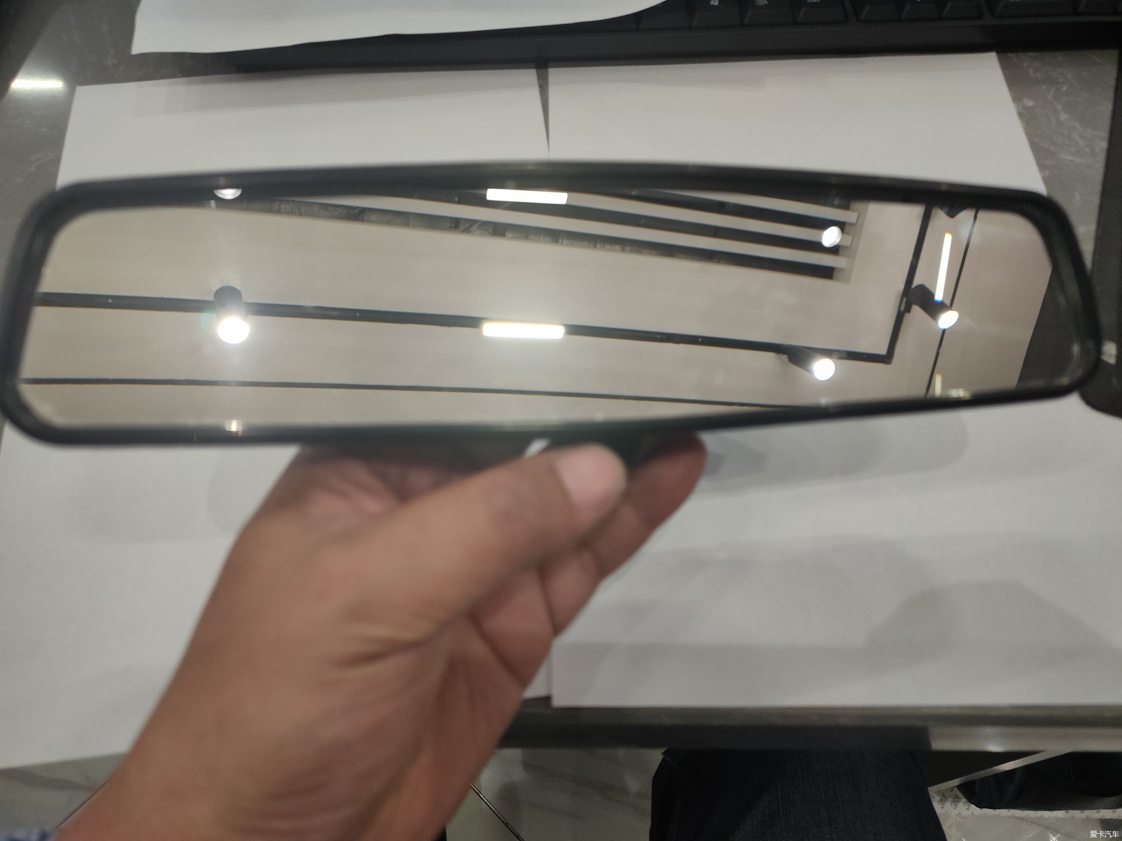

先换个自动防炫目后视镜,有空接线
凯迪拉克的,接口一模一样

第一次启动,缺两缸动静有点吓人
后来慢慢就磨合越来越好了
