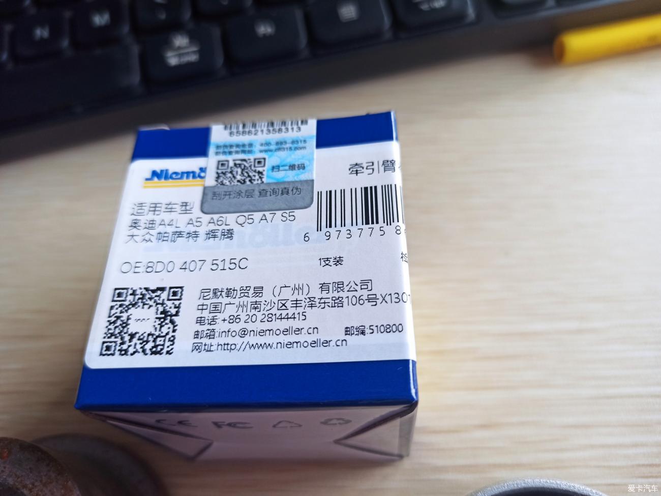

  品牌为“NIEMOLLER”中文为“尼默勒” 看了产品介绍 就下单了。今天到货,开箱看看。
胶套单独包装

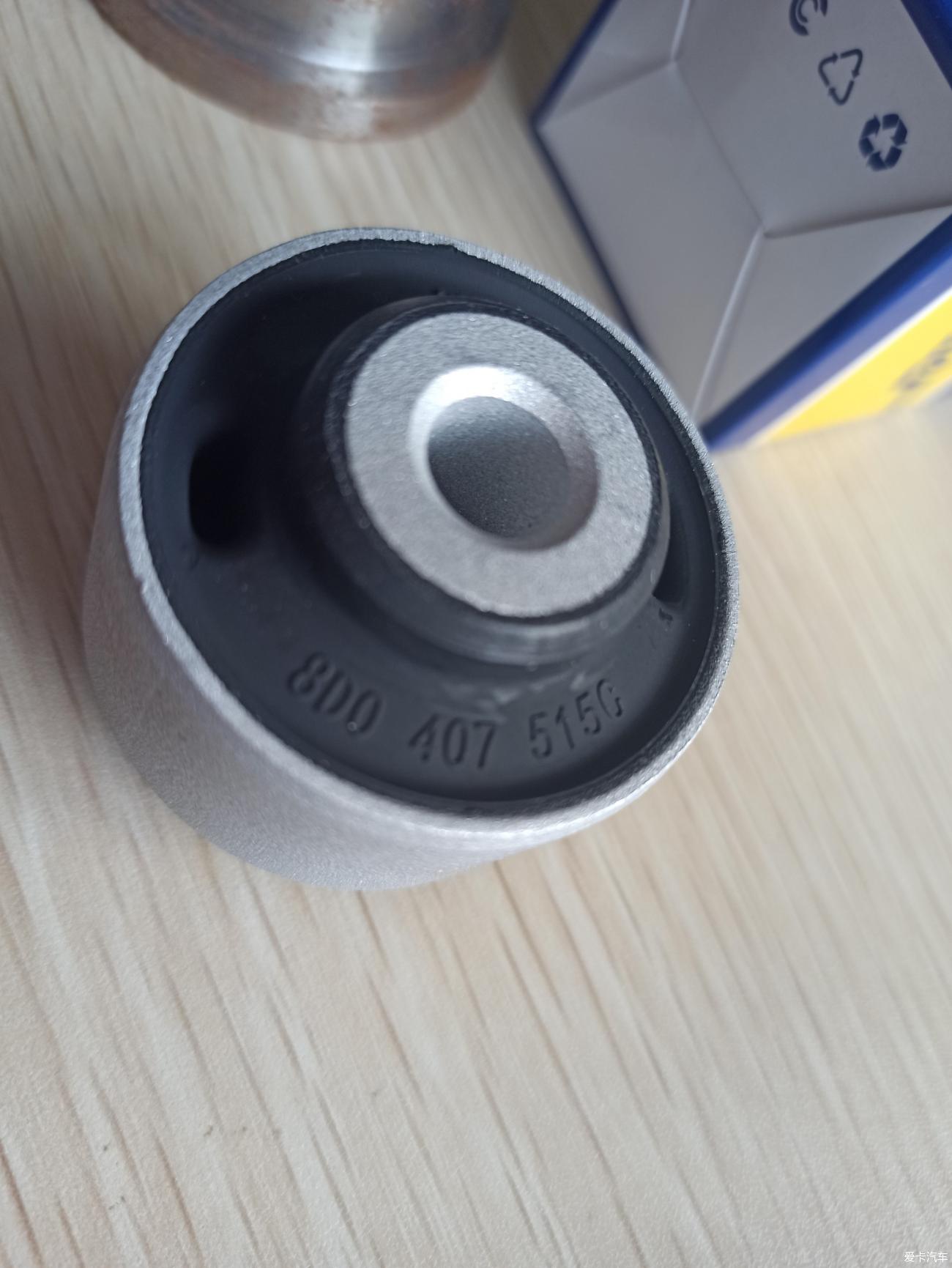

产品细节工艺做的还行 没有多余橡胶毛刺   字迹也清晰
配件编号,就不要纠结了 尺寸一样即可

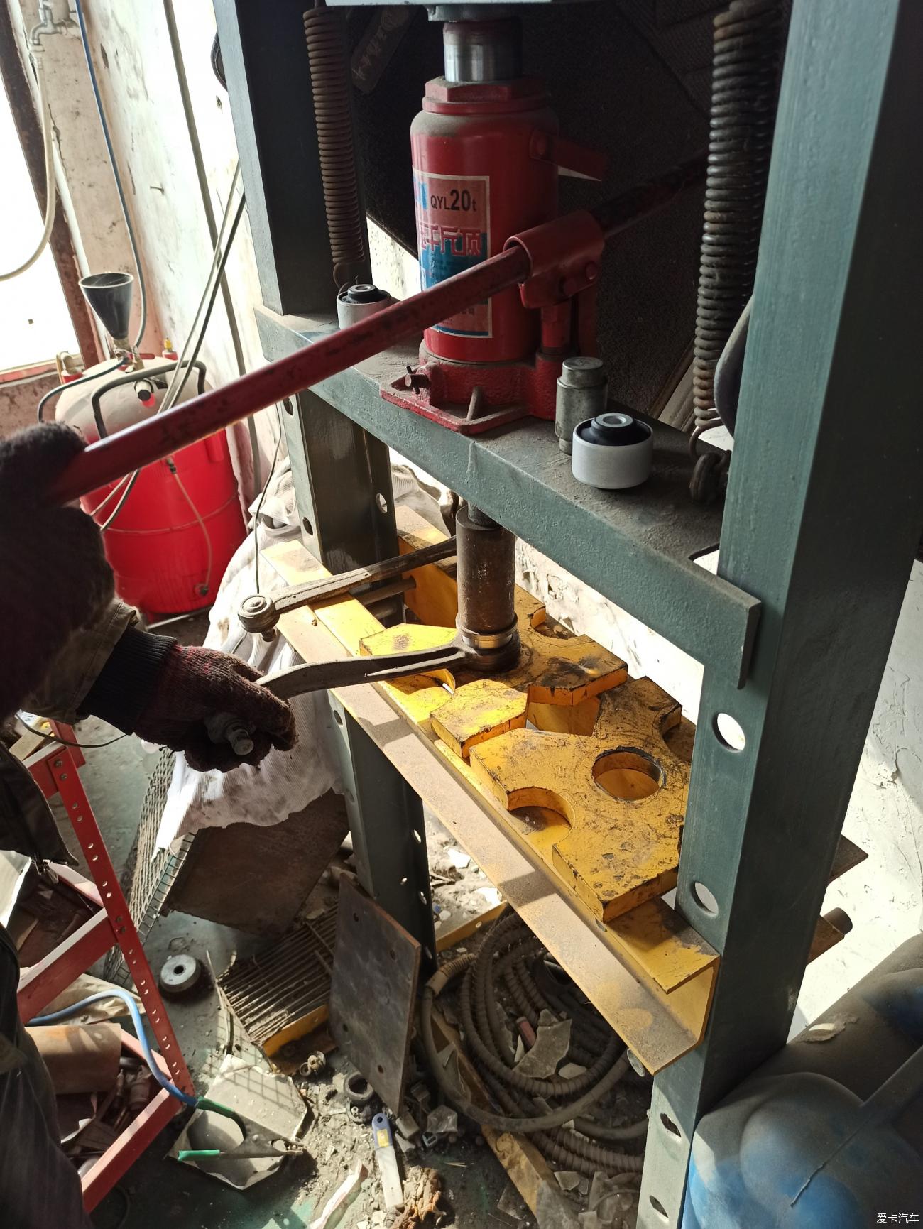

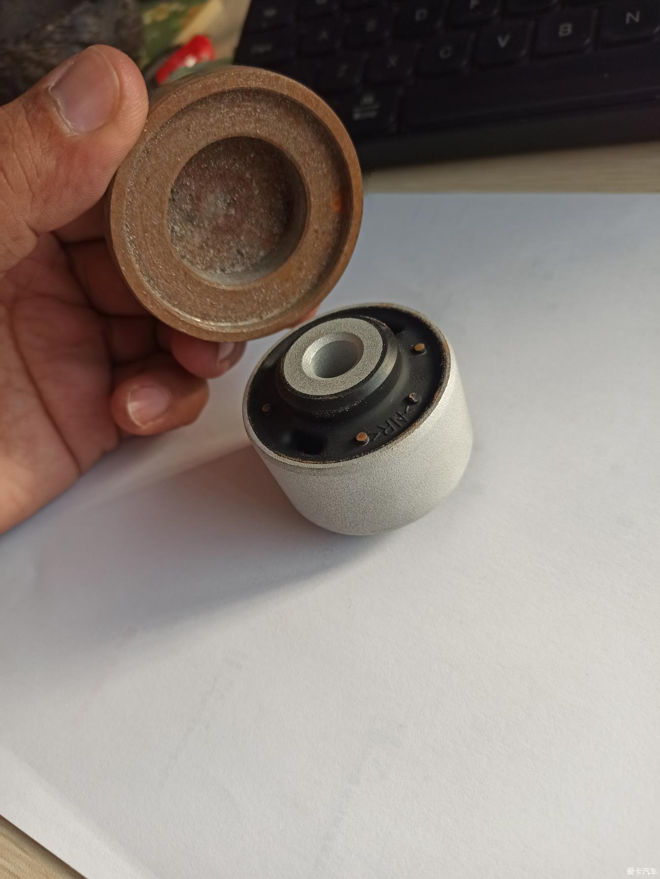

一共4个胶套,翻箱倒柜 找到了当年自己做的压胶套模具 已经有点锈了

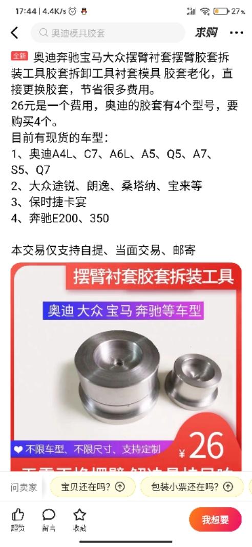

一个模具两头用 一头压出  一头压进      此模具照片淘宝和咸鱼好几个卖家都偷用我的当首页宣传照片,在这里鄙视一下       比如下图这个卖家......当时我换下弯臂和上摆臂做的两个模具,发过帖子,图片就这样被盗用了。

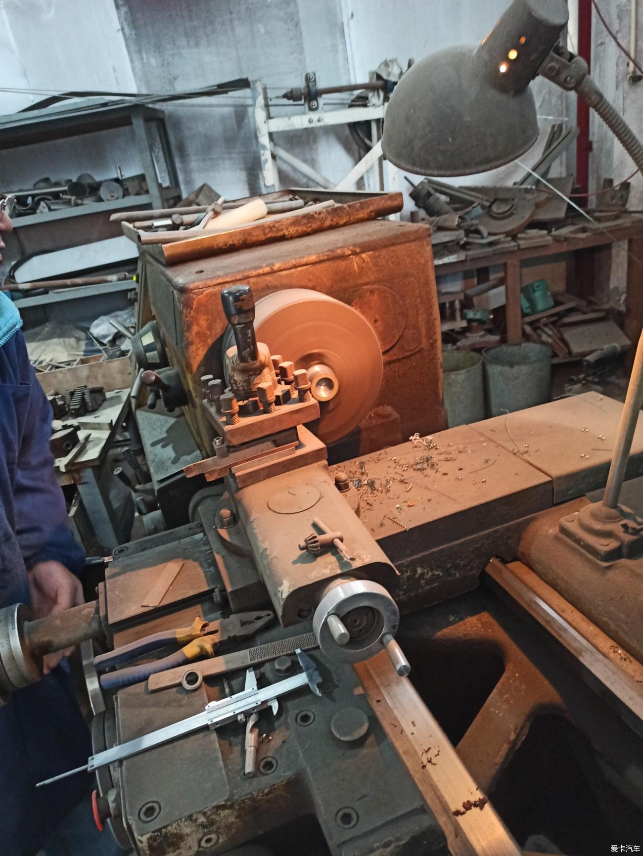

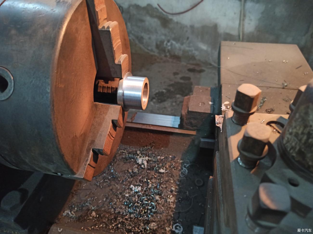

胶套压出一头由于尺寸少大  间隙小  压出的时候容易卡在摆臂内  这次再车床上车掉60丝,也就是进刀30丝
车掉60丝后  准备出去更换   我缺的就是一台压机

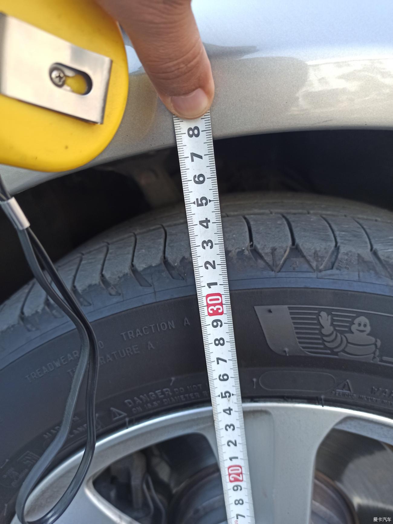

首先测量轴心到叶子板的尺寸 ,换好胶套后,单独顶起刹车盘总成到这个尺寸拧紧摆臂螺丝 ,这样让胶套处于不扭曲位置,延长使用寿命。

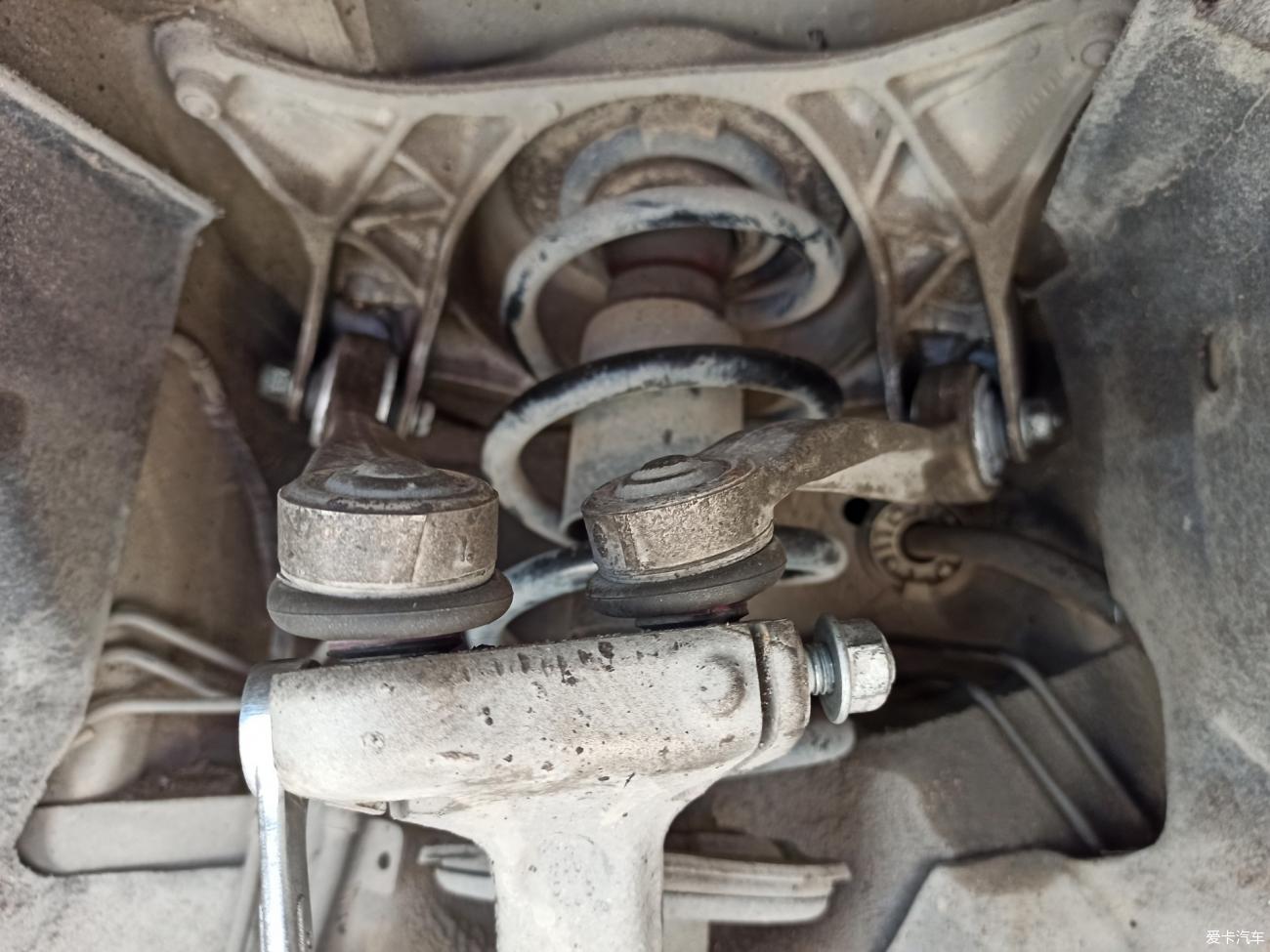

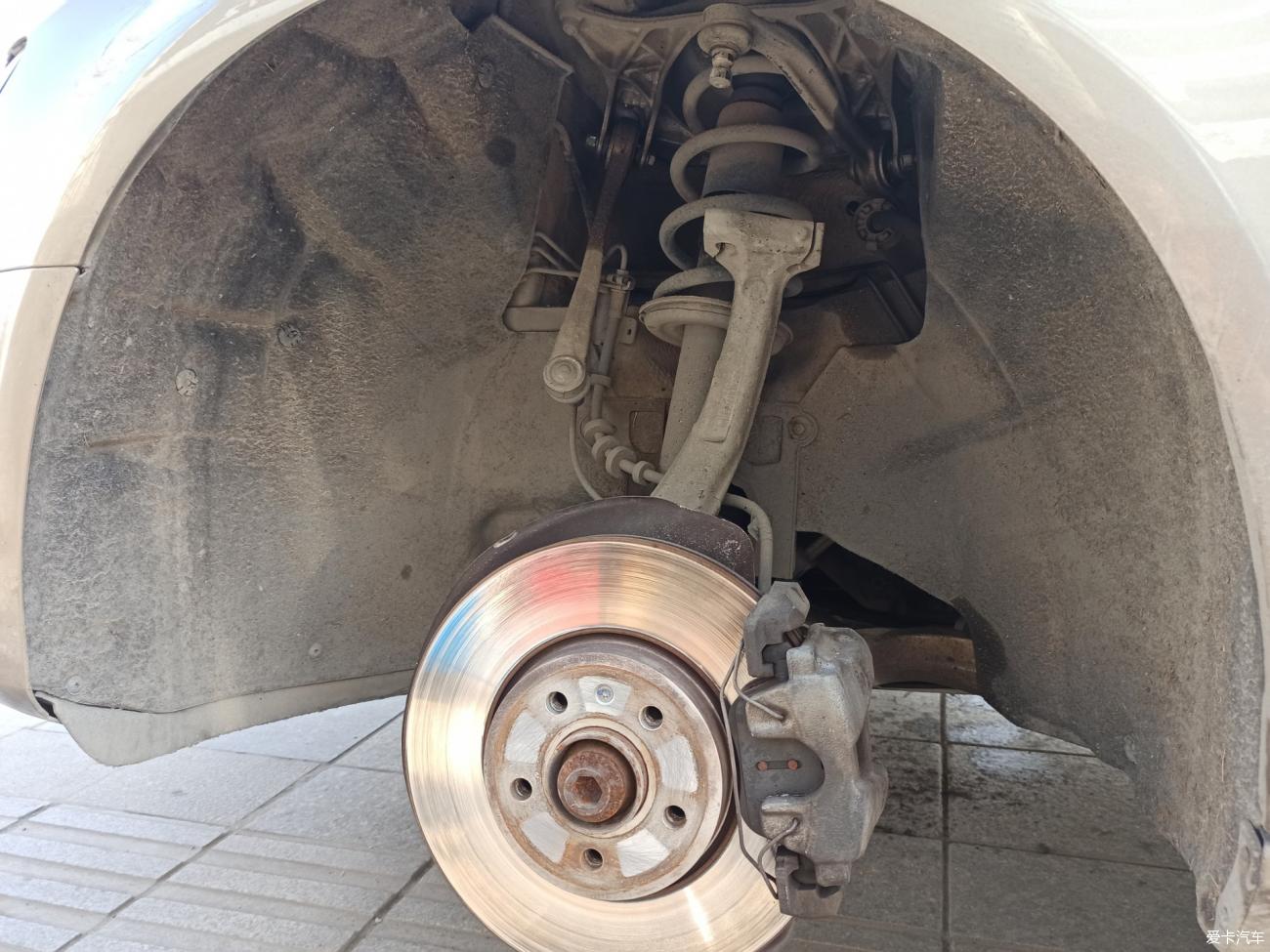

由于B8悬挂空间大  上塔顶位置也大,拆摆臂不用动减震器 拆掉轮胎 平地上一个千斤顶就可以拆下来。
上摆臂分上直臂和上弯臂   上弯臂靠近仪表台一侧   上直臂靠近车头一侧
松掉羊角上螺丝,拆掉后面固定螺丝 就能拿下来
这是两个都已经拆下来的样子
压出旧的  上新的
新的基本到位,微调间距即可
