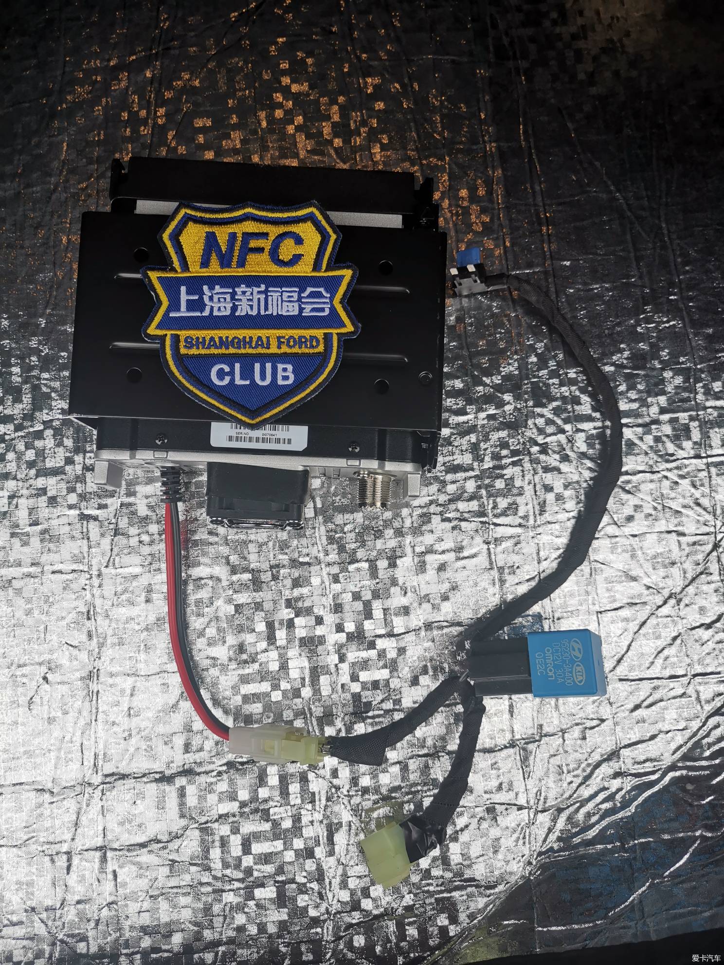

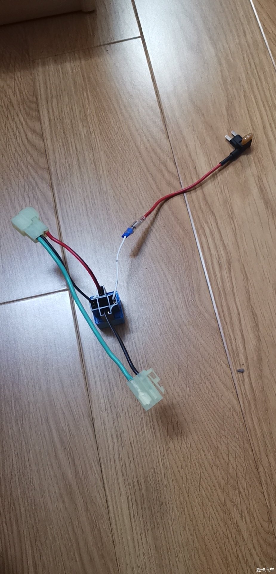

主机和继电器,因为电源是接的电瓶,上一个继电器可以避免在电瓶熄火后亏电。加上APO上个双保险。

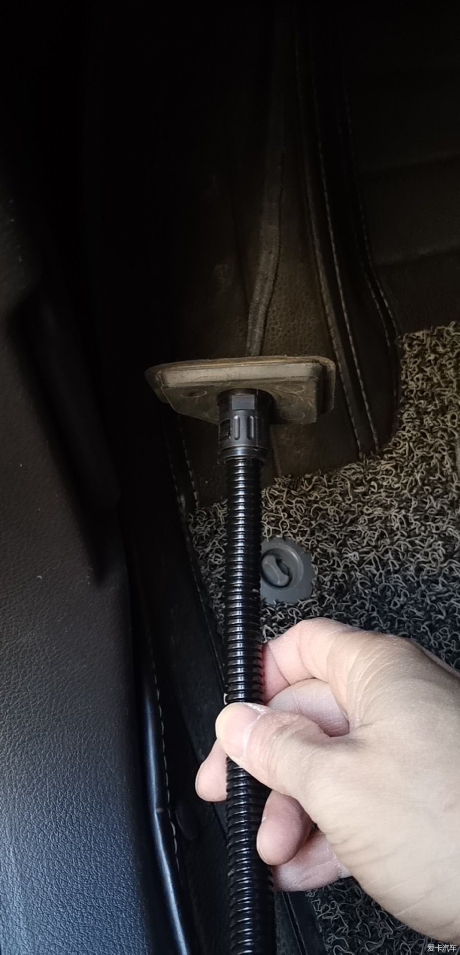

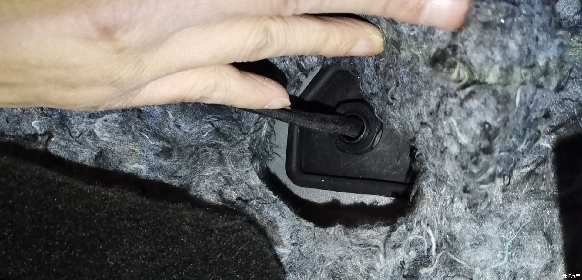

离合器预留孔打孔安装波纹管接头,穿电源线。

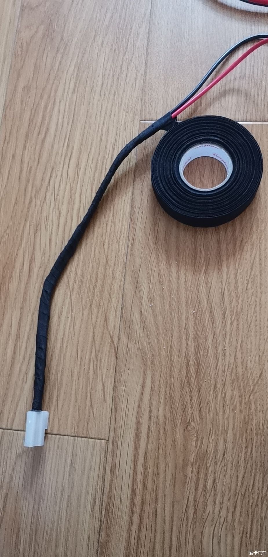

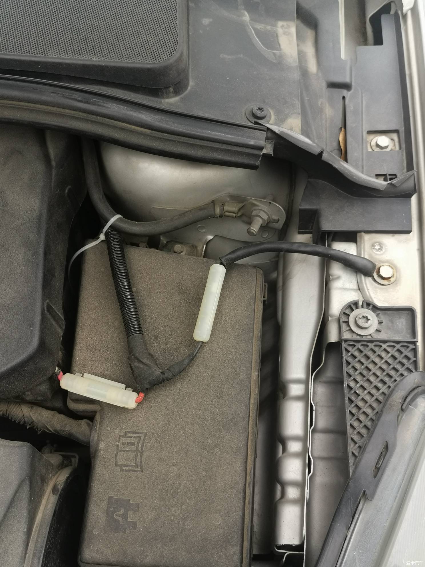

电源线正极接电瓶,负极搭铁。热缩管,防火胶布齐上阵。

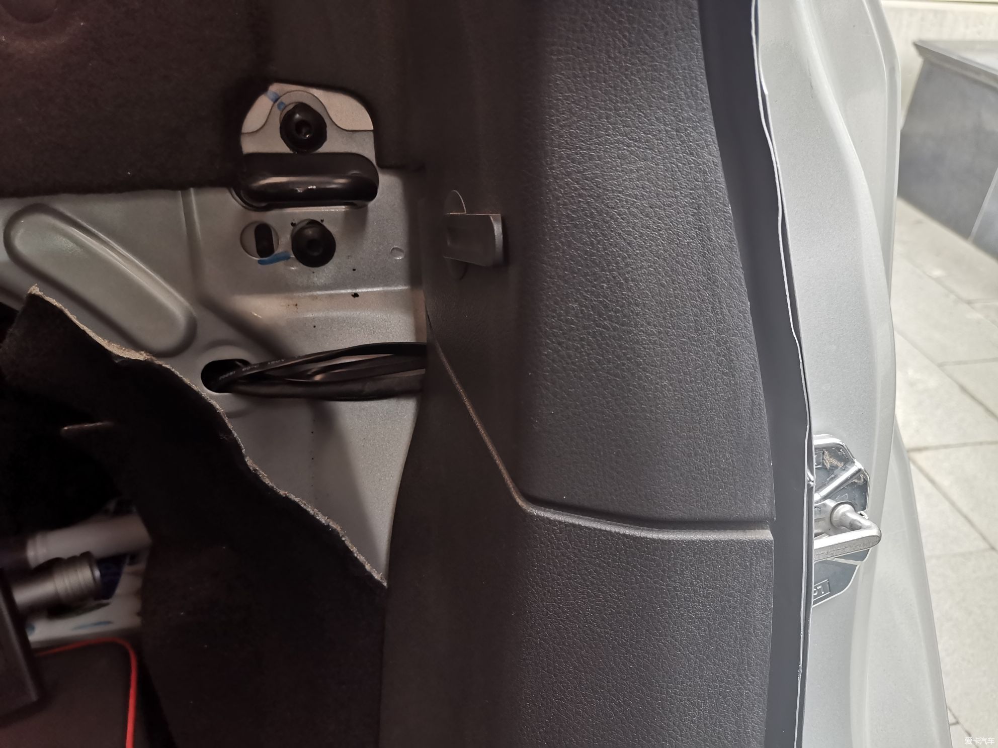

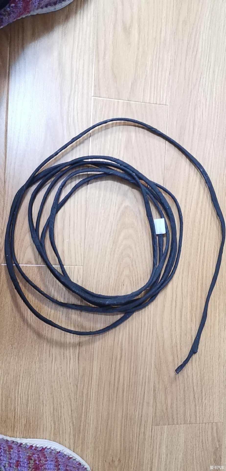

拉开胶条,电源线、手咪延长线、面板延长线沿着车框边缘走线。
穿过机舱和后备箱隔板,进入后备箱。

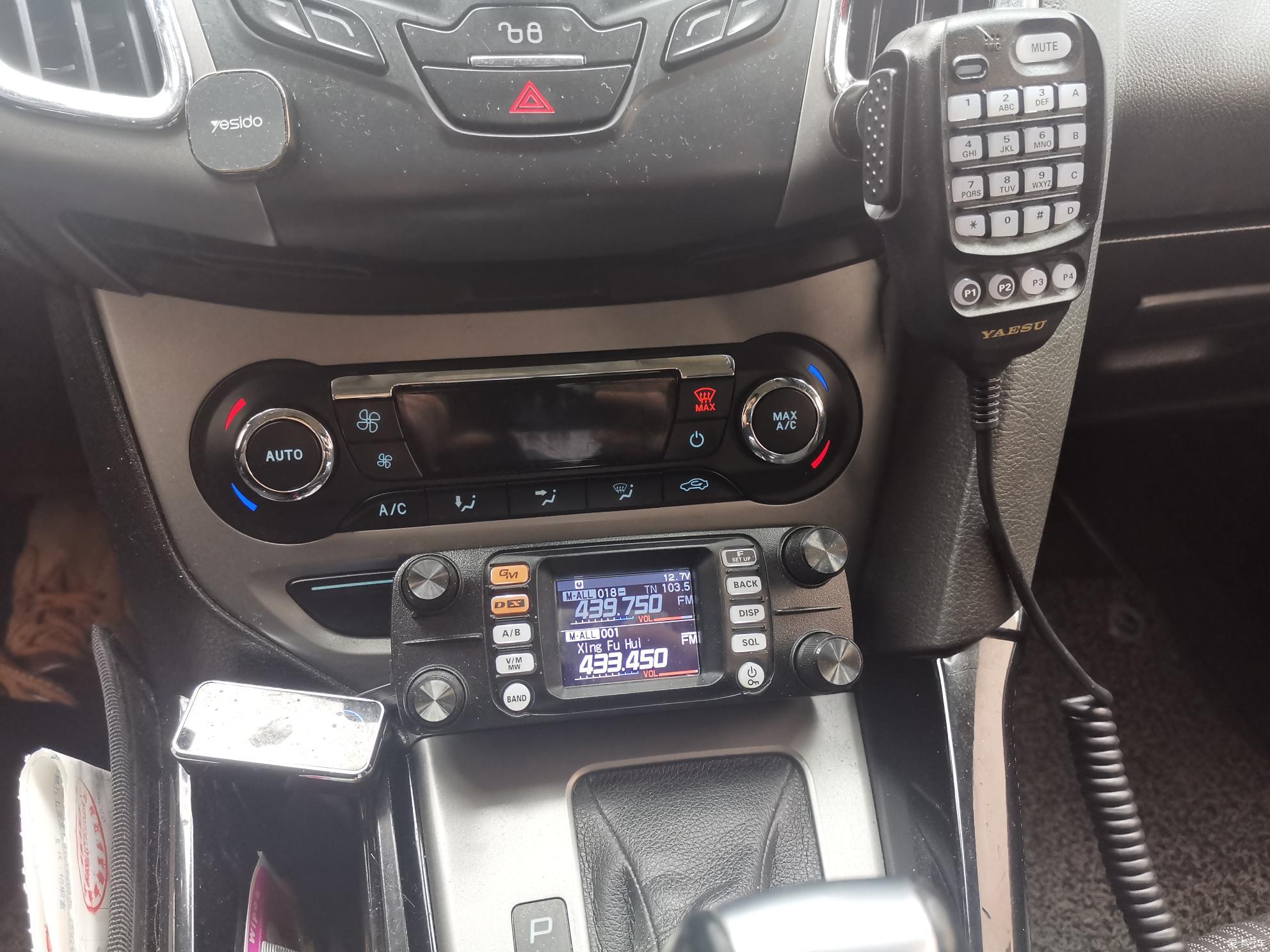

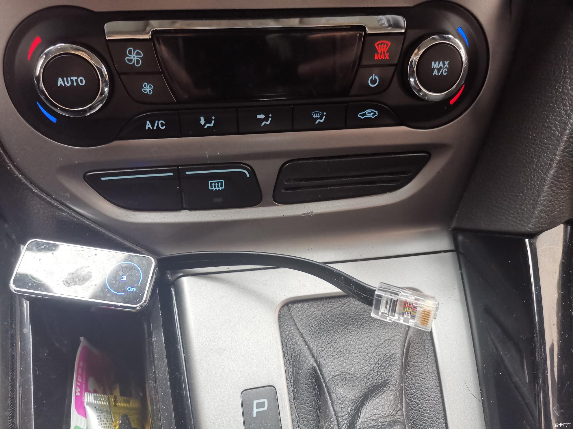

接下来安装车台面板:

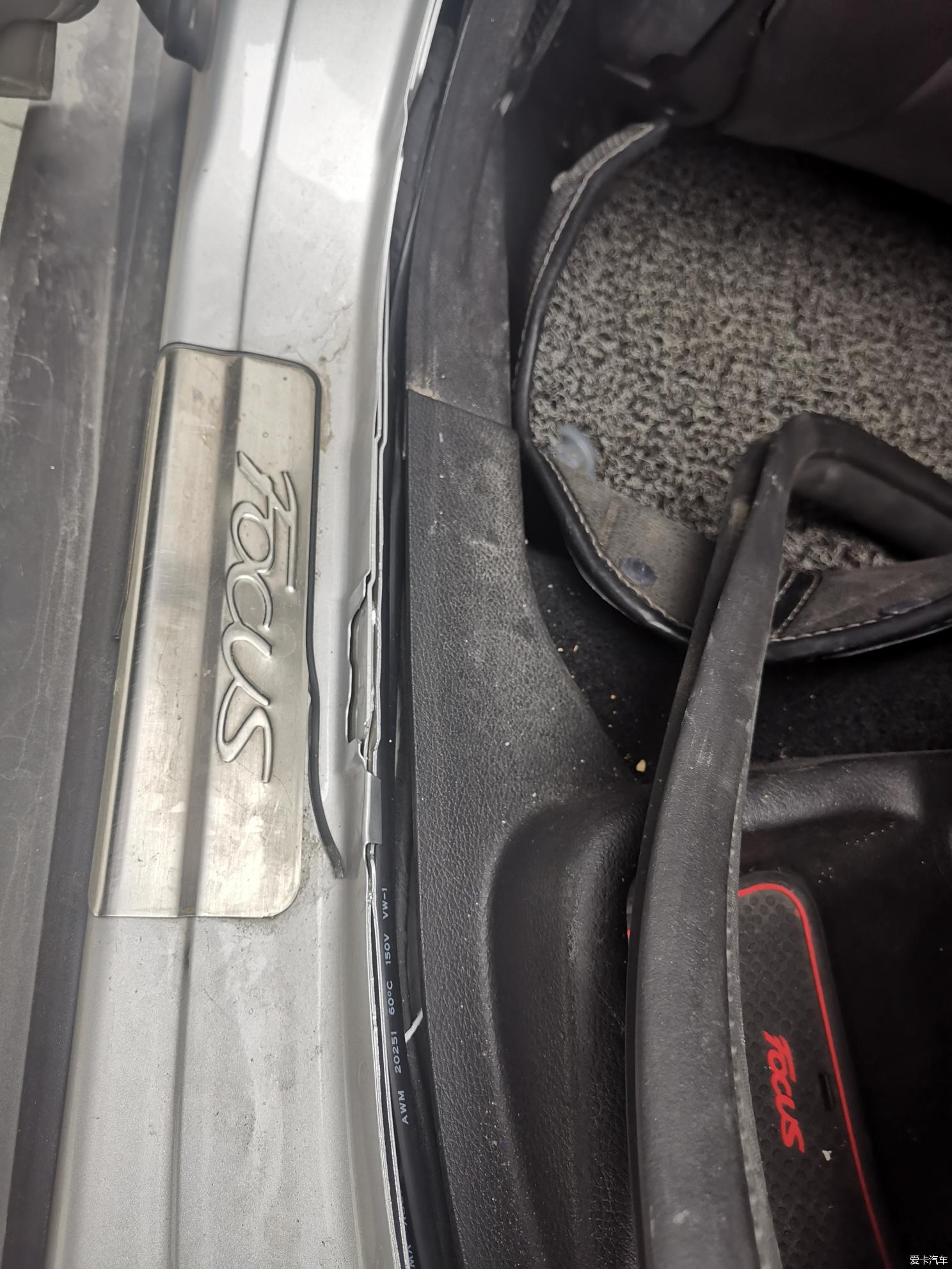

沿着脚垫走线到中控边上。

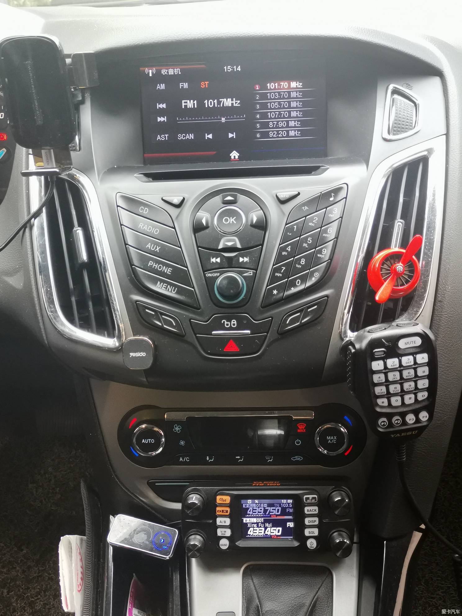

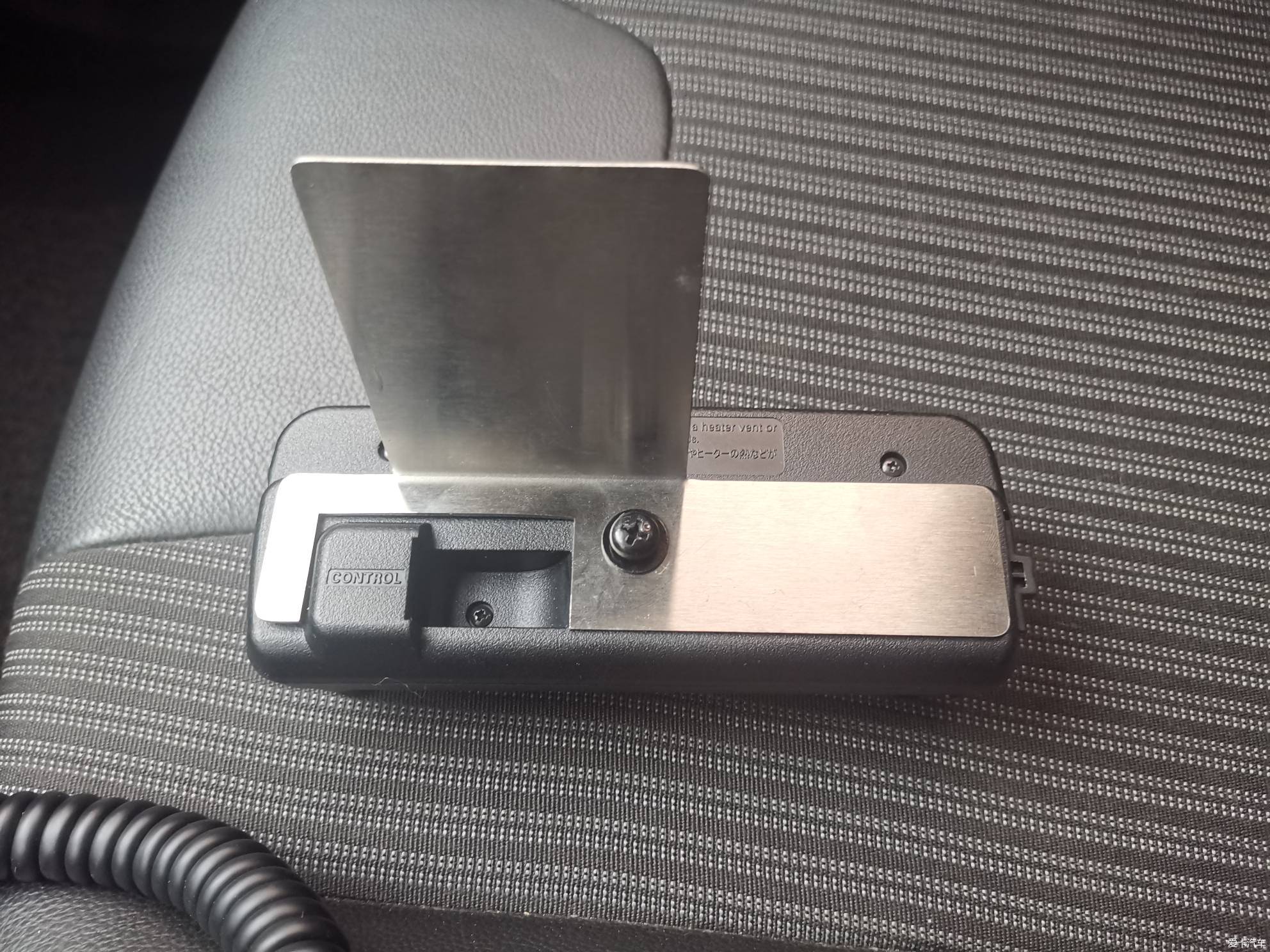

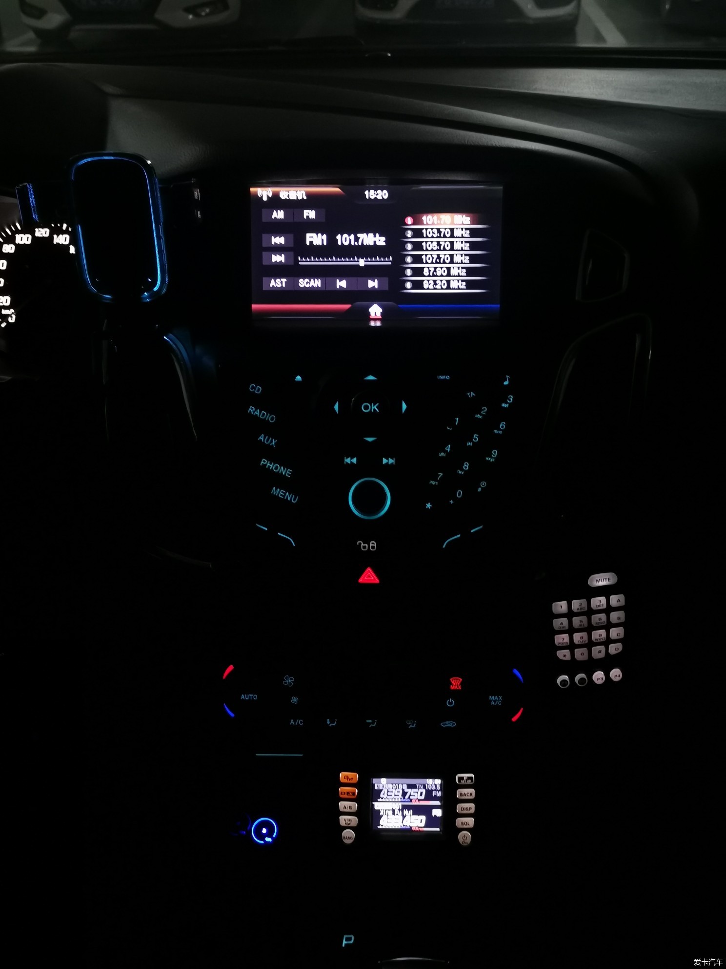

定制的面板支架,正好插入卡槽内。
面板安装完成图。

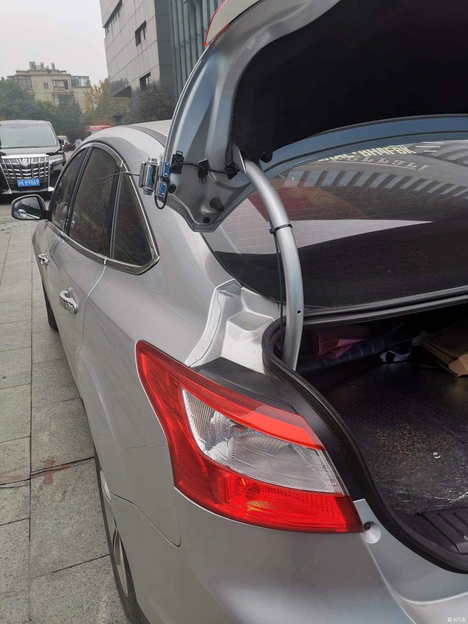

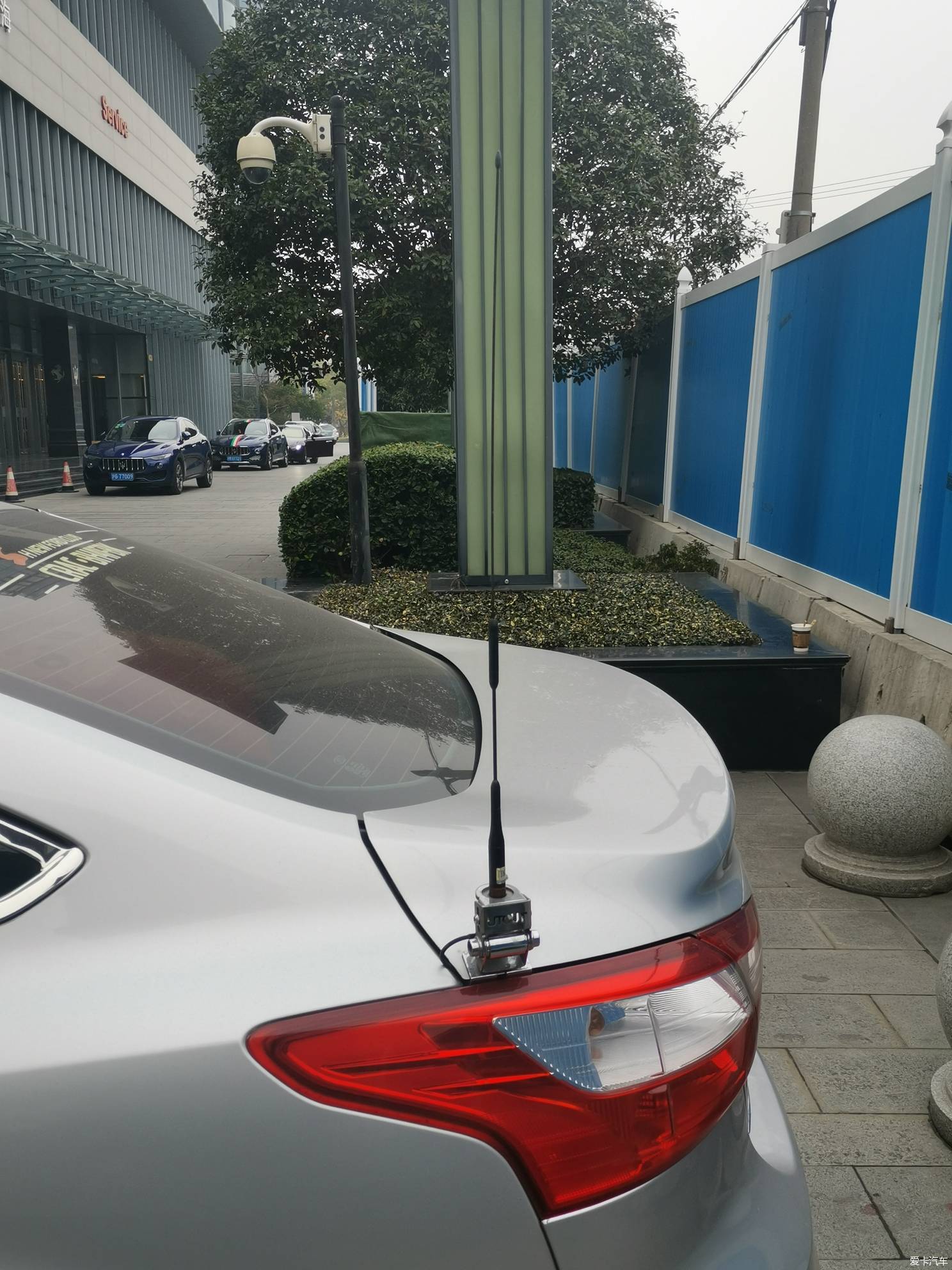

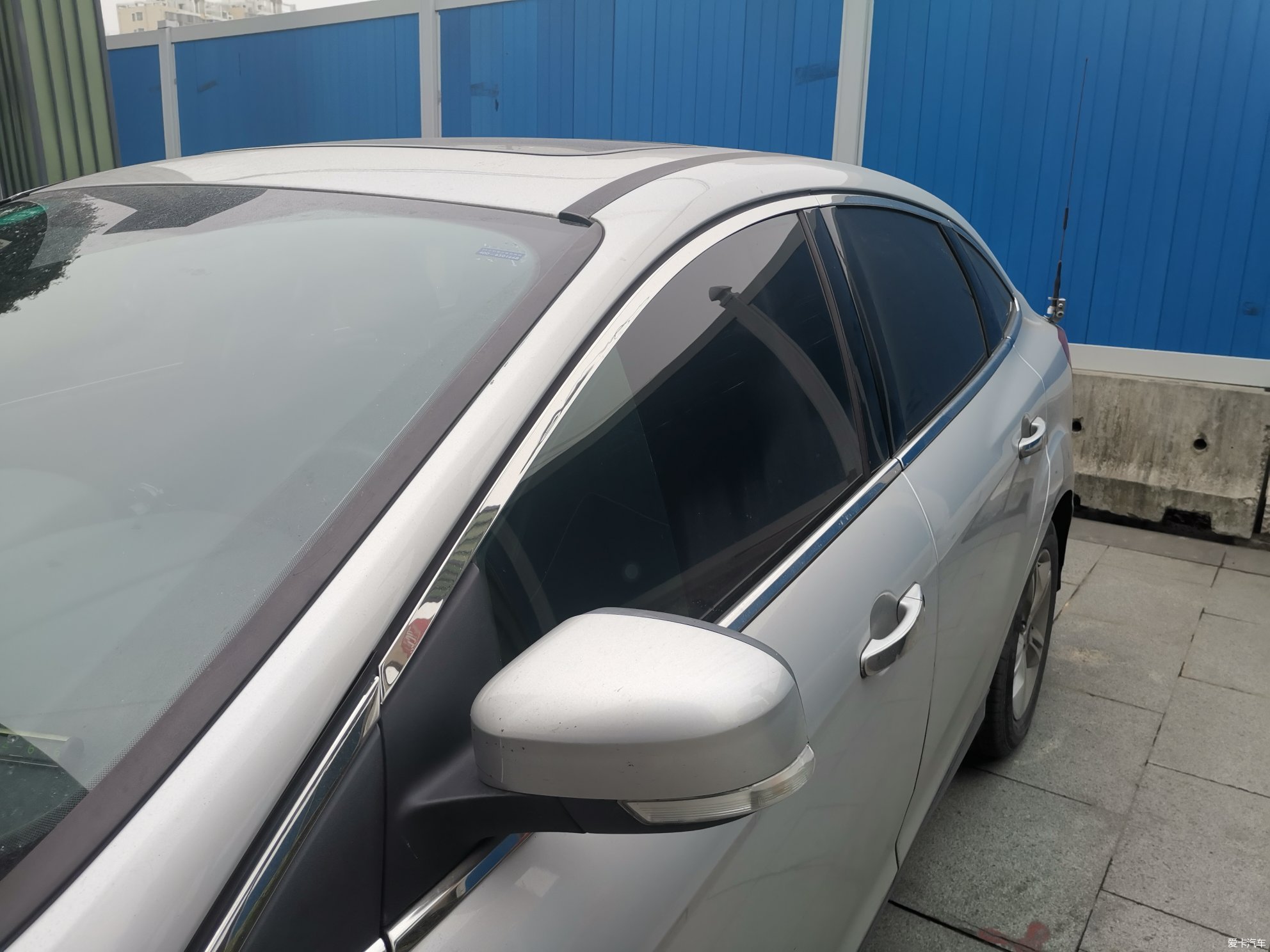

馈线走线,沿着后备箱盖杆。
