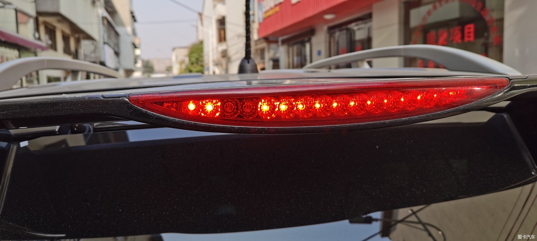

高位刹车灯霉了两颗,郁闷…(正在学习狐飞的帖子)
