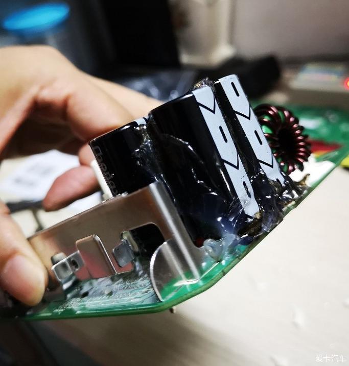

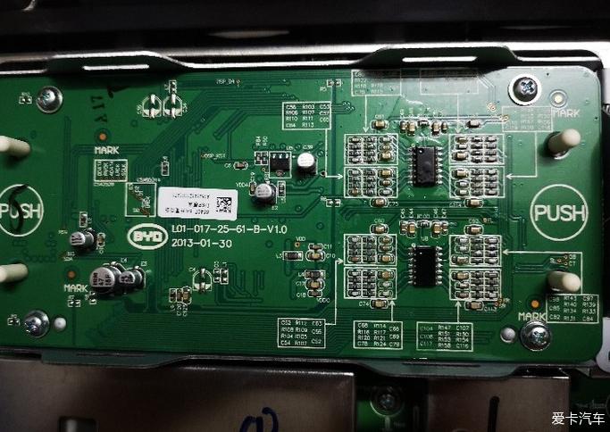

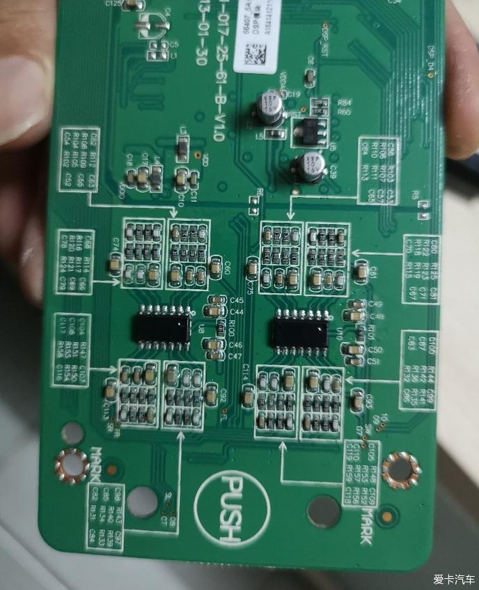

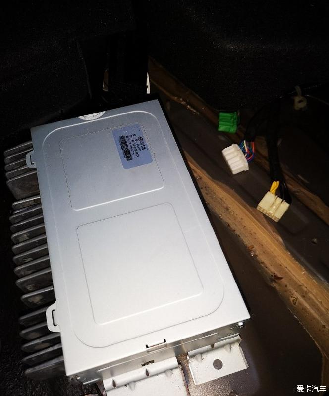

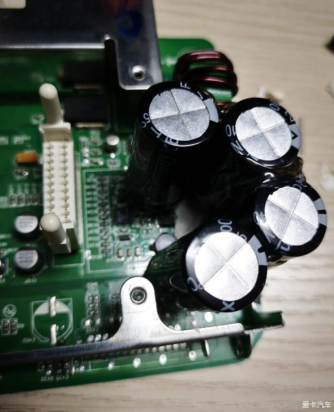

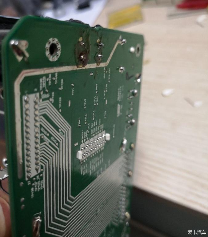

感谢塞外飞雪,疯辉等大师们的带路(下毒),照他们的攻略做,一次性成功。个人感觉还有几点要注意:
1.工具要齐全,最好有棘轮扳手,否则功放模块靠里两颗固定螺丝很难拆,装也会很费劲。我干脆某宝买了一套扳手。
2.没有热风机的伙伴最好还是请修电器的师傅帮忙换运放IC,快且好,广州20元。

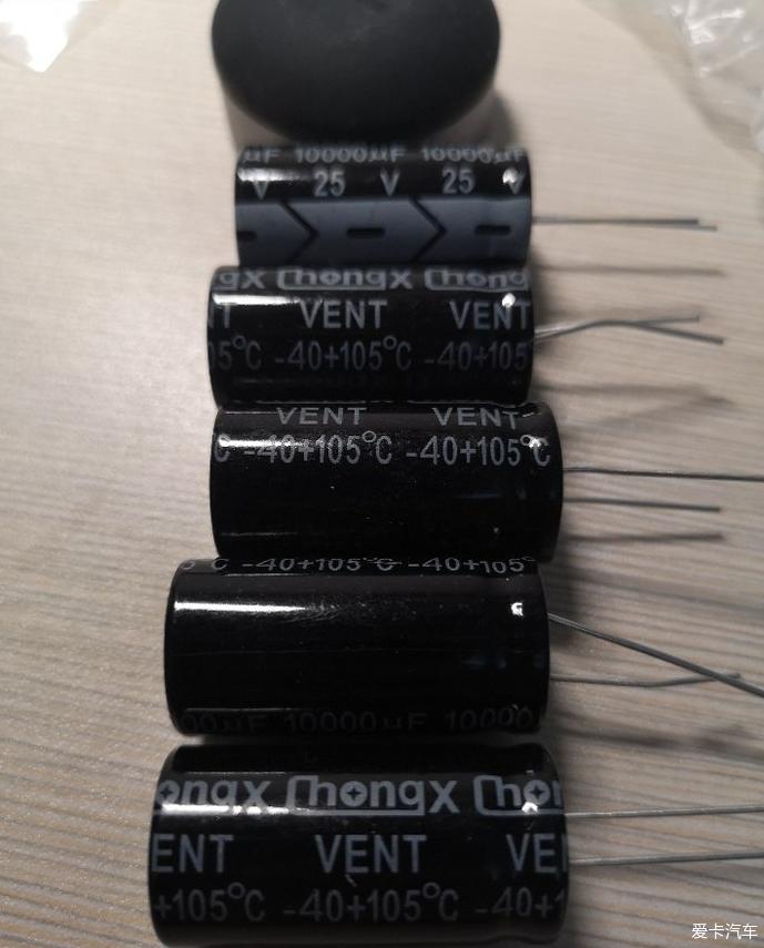

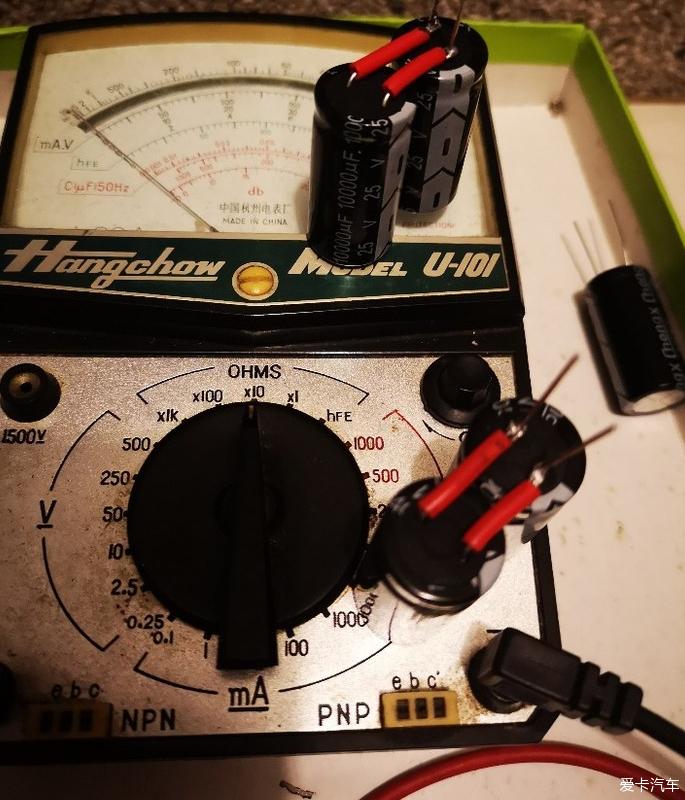

3.买电容时注意针脚粗细,我买的电容因为针脚太粗,师傅搞了半天穿不过电路板,又不敢把电路板上的开孔挖大,最后自己回家把针脚用刀片削尖了才焊上,换电容反而耗费最多时间。

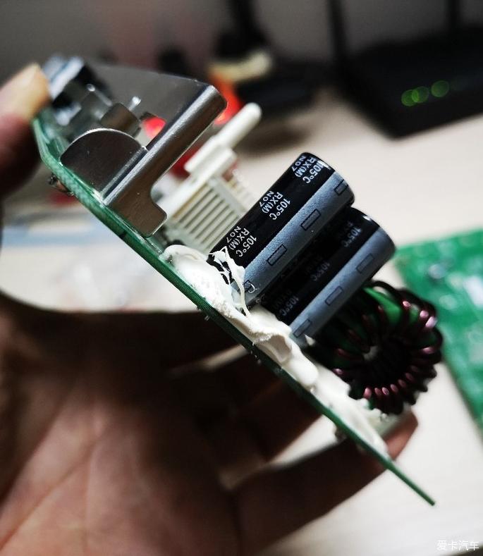

4.原电容放电的时候挺可怕,滋滋的闪火花,据说用大功率电阻或灯泡放电比较稳妥。
