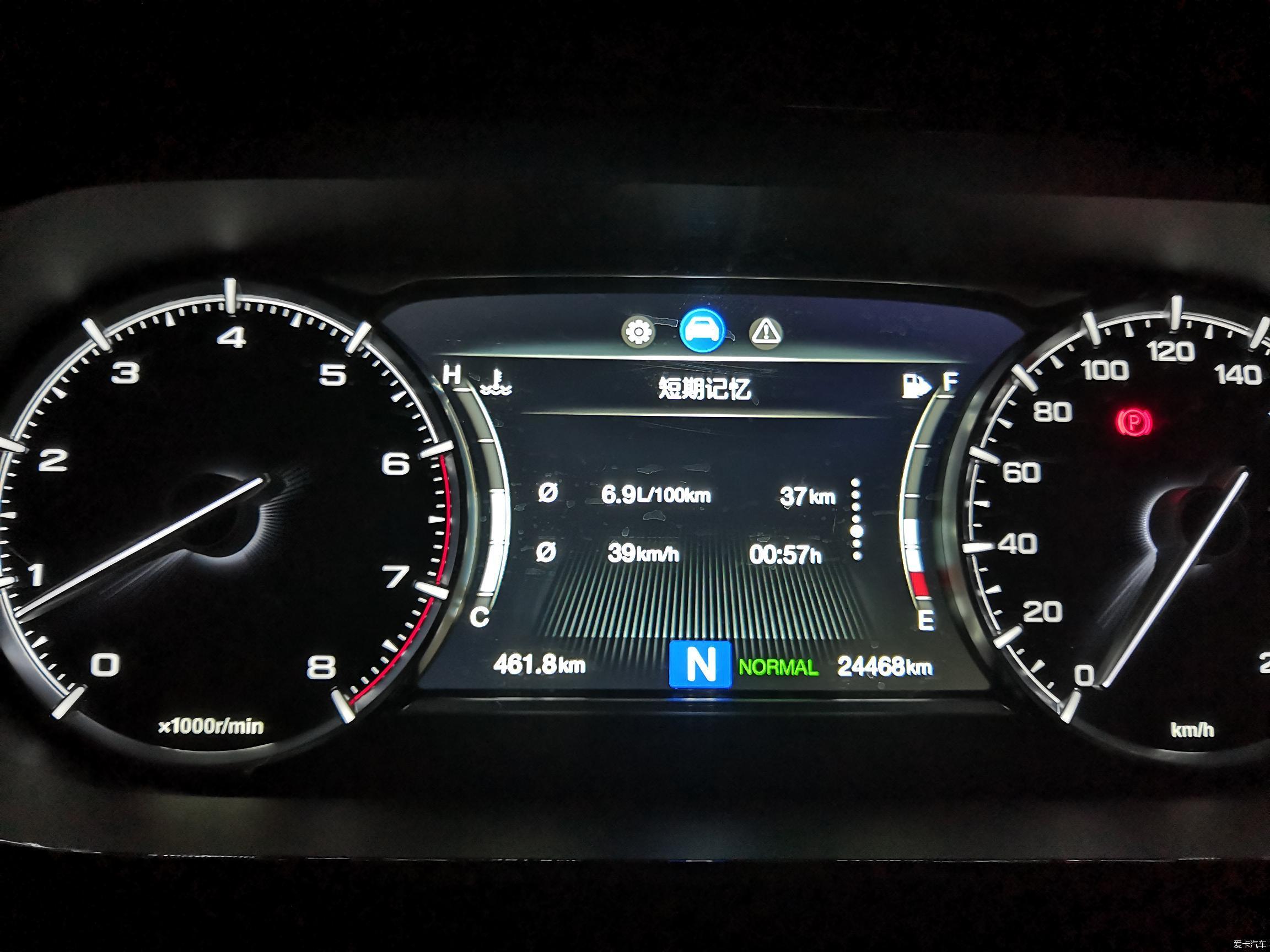

下午清洗完毕,我当天晚上去了加油,当时车内虽没了那股枯叶味,但清洁洁的味道还是很浓的,所以都是开窗通风,顺便验证下清理效果
