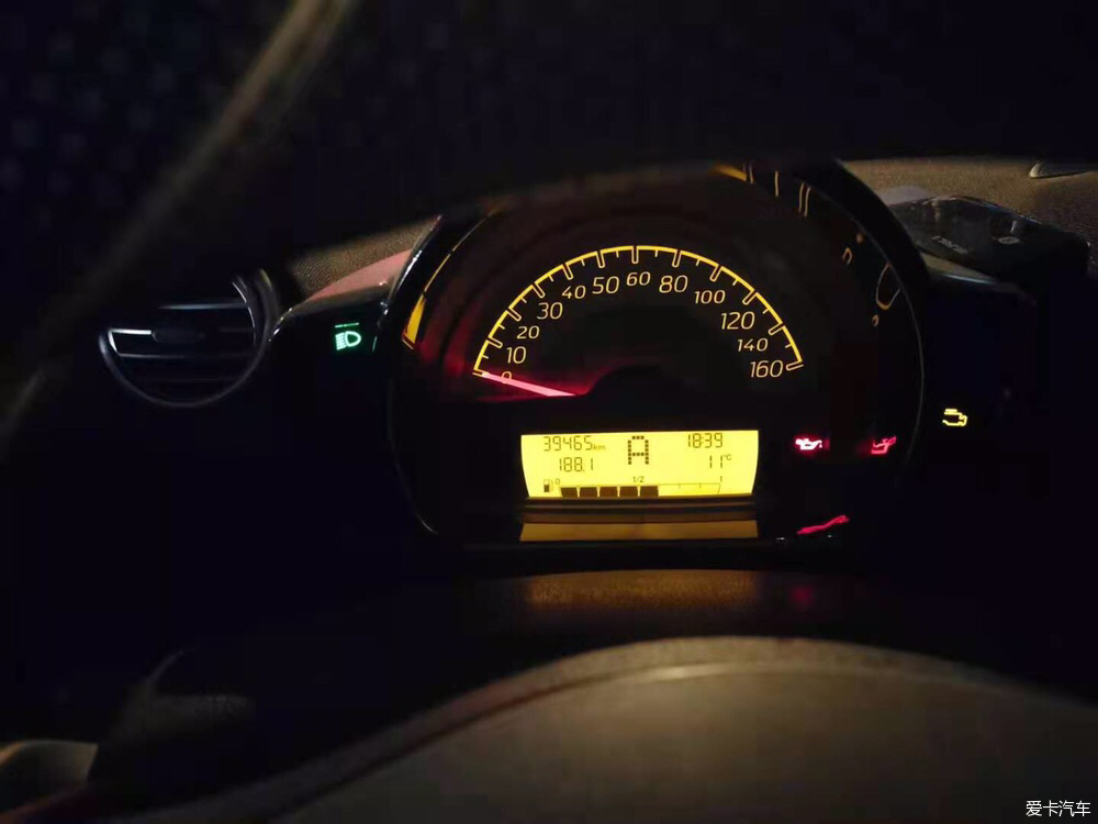

14年的smart1.0跑了四万公里最近老是发生一个问题,就是低速度行驶的时候,加油不走,熄火重新启动就又好了!请教大家这是离合器故障还是节气门,在或是其他啊?
