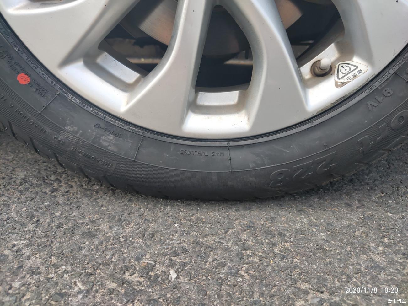

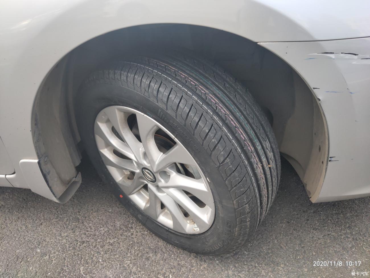

一、轮胎现状:

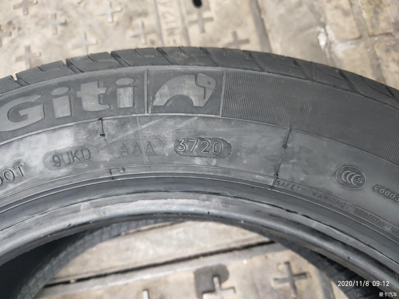

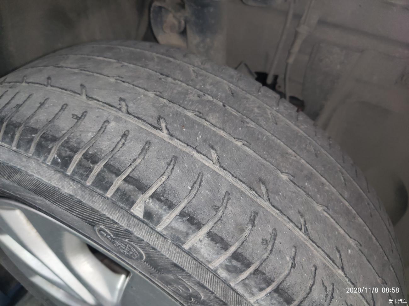

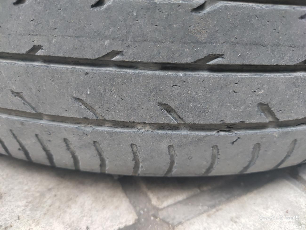

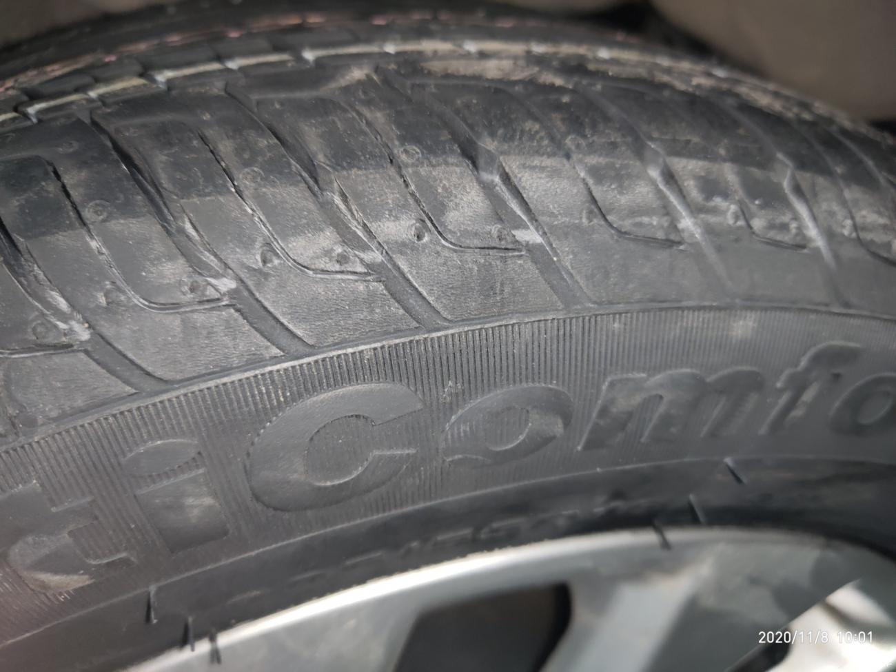

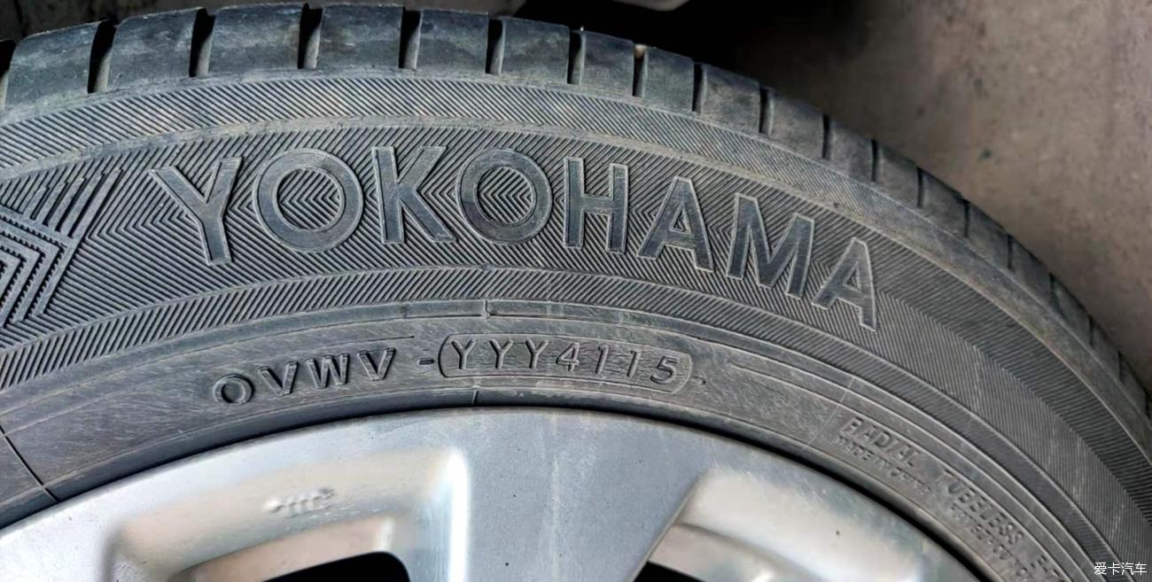

4年12万公里第一次换轮胎,没错你没听错原车胎已跑12万公里(有人超过我吗),轮胎侧面出现不裂纹,胎面也比较残。我评估还能再跑2万公里再换,但又怕跑不到明年双11,那就今年双11换新胎吧。
二、选胎过程:

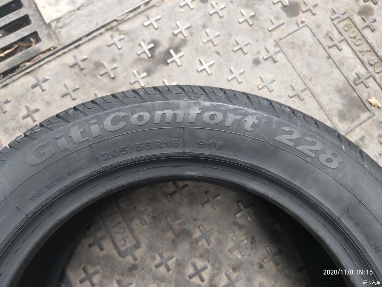

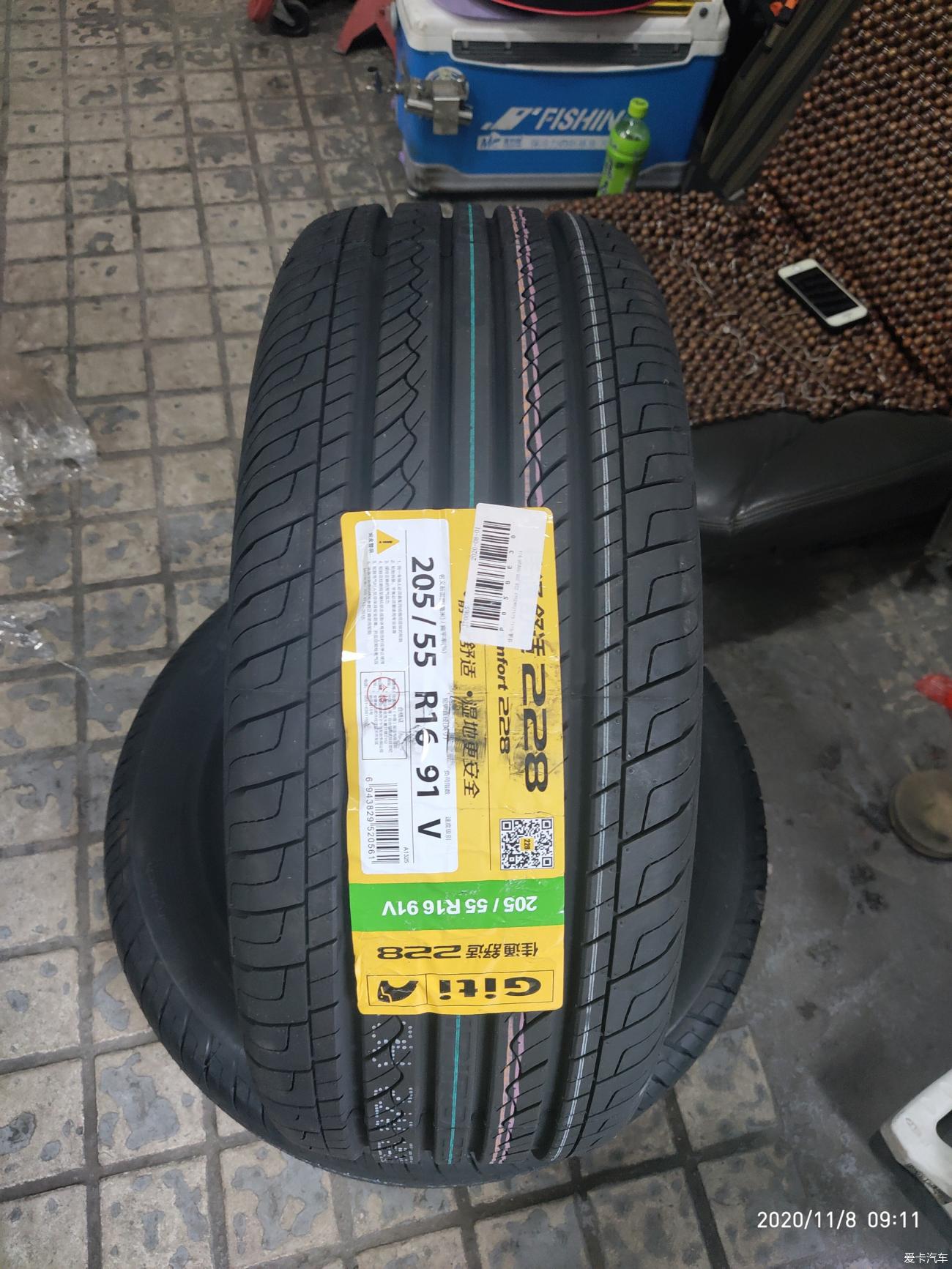

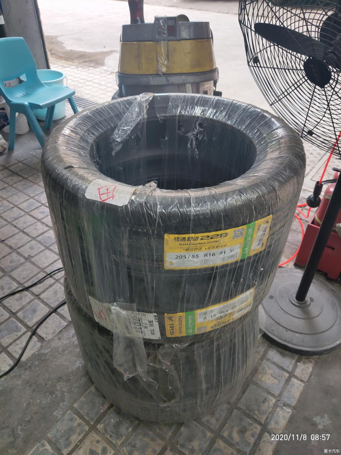

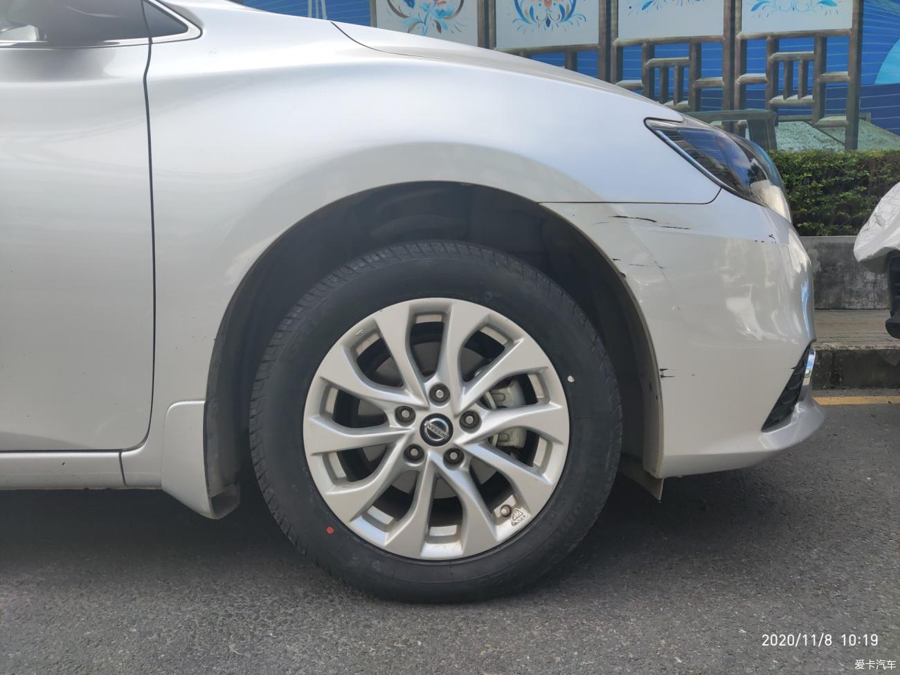

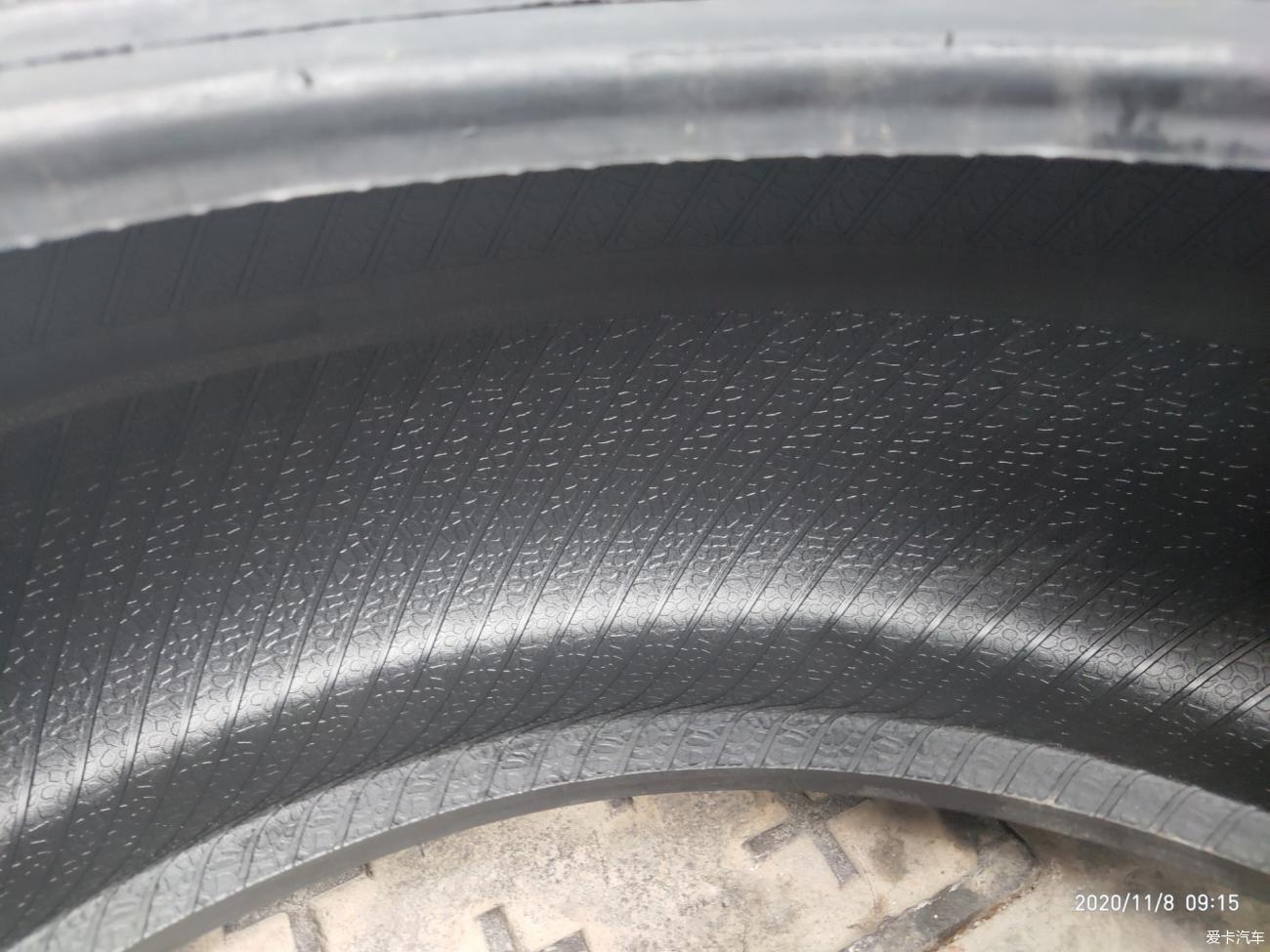

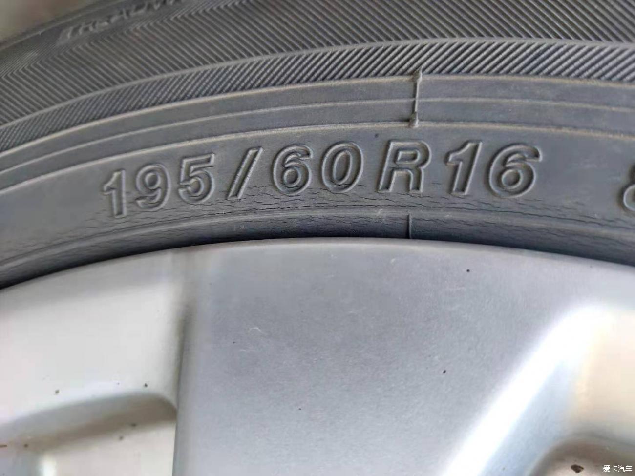

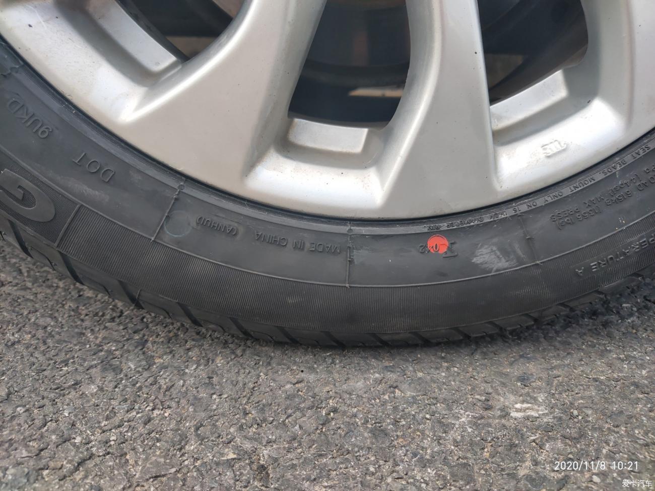

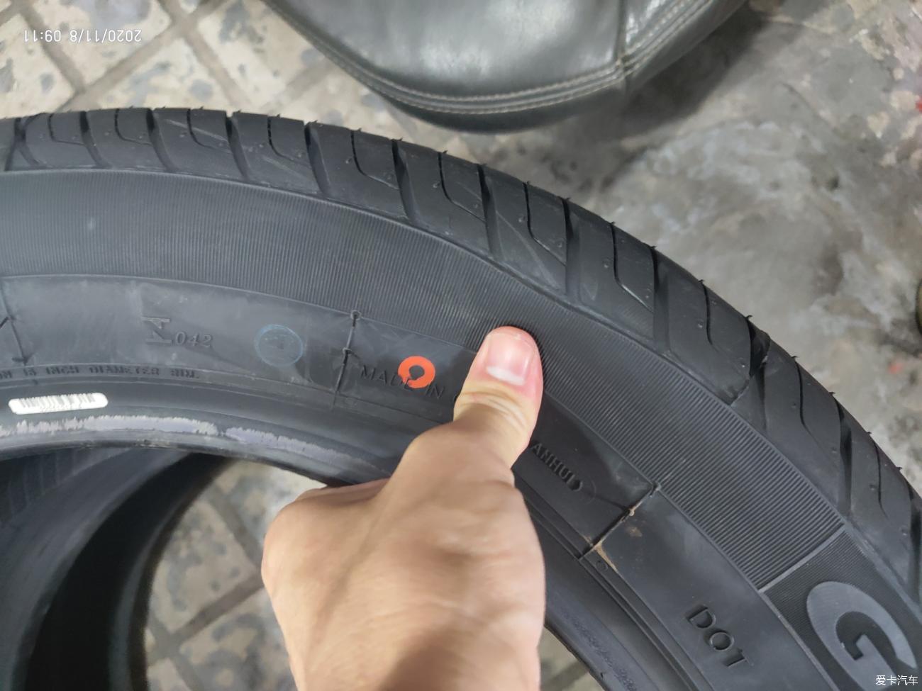

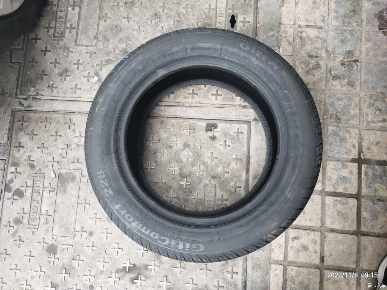

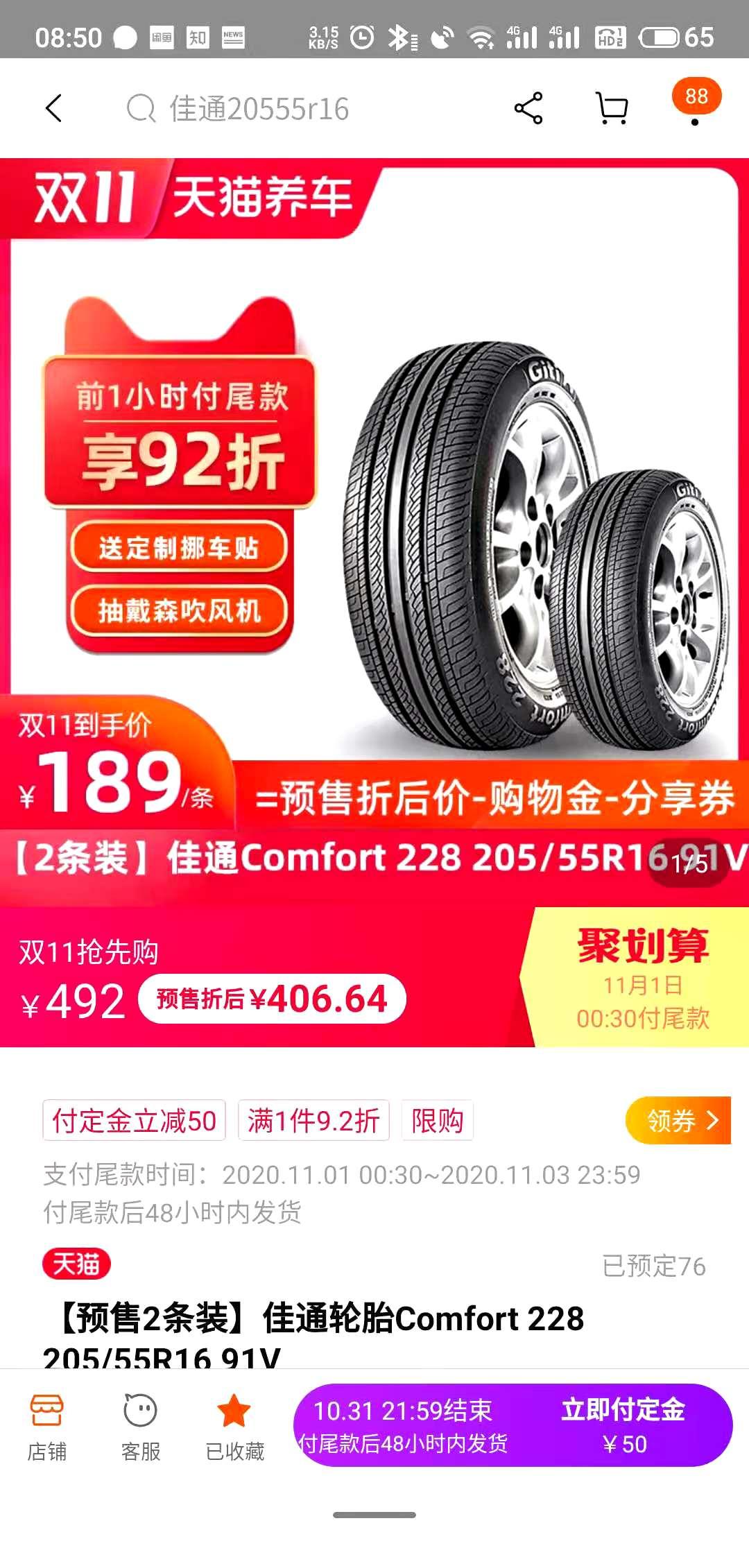

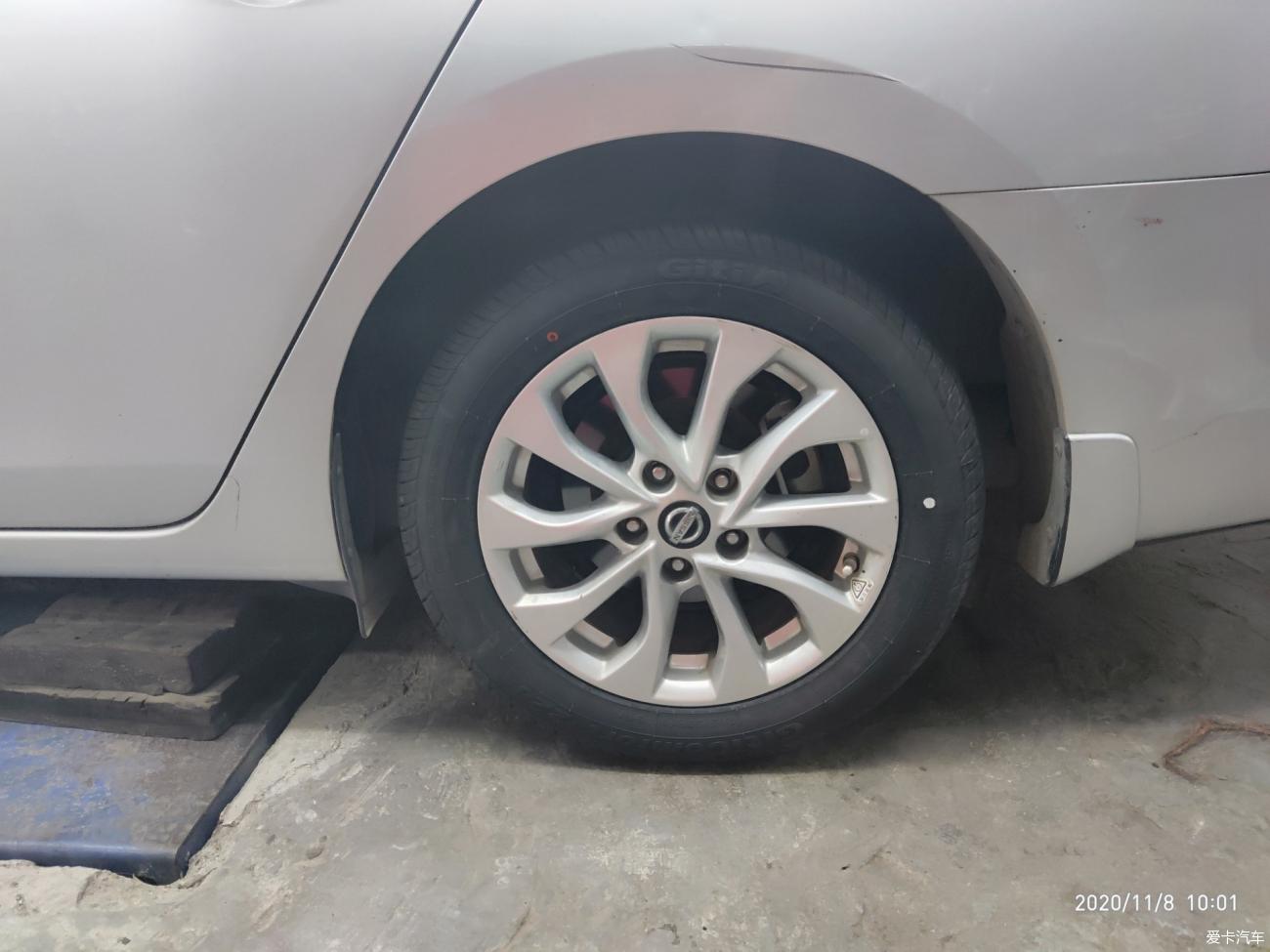

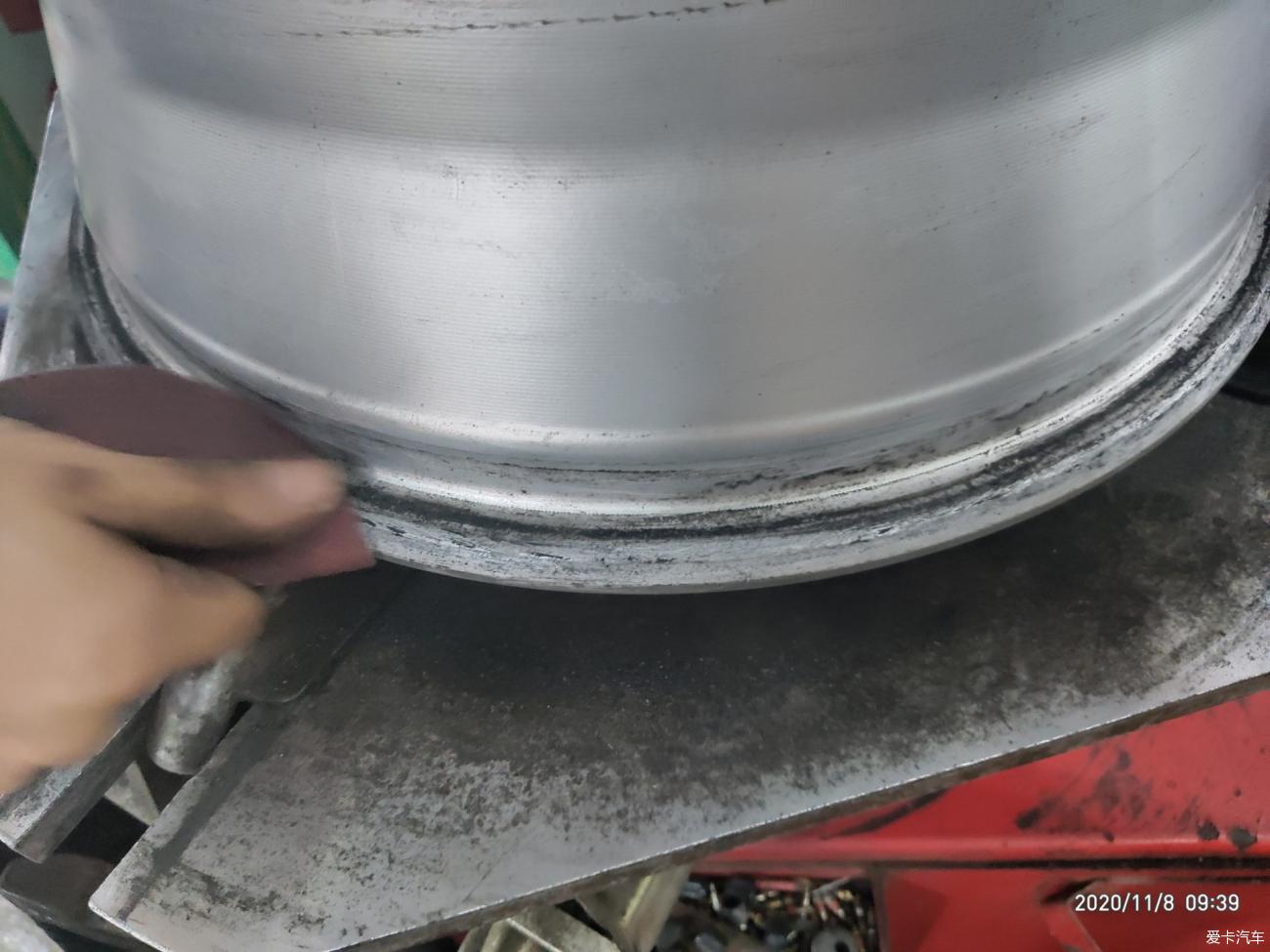

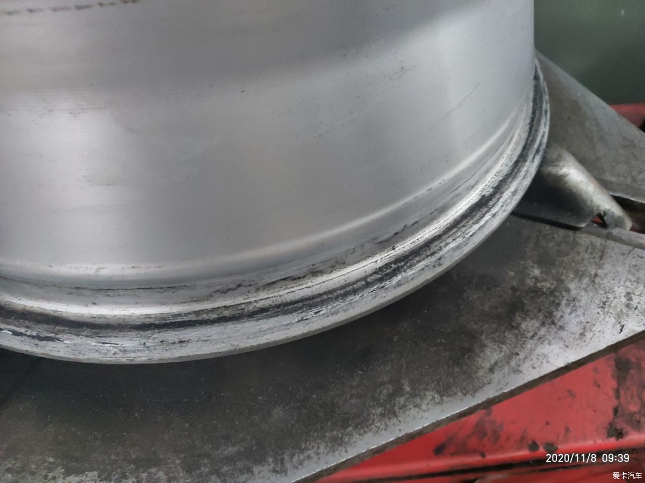

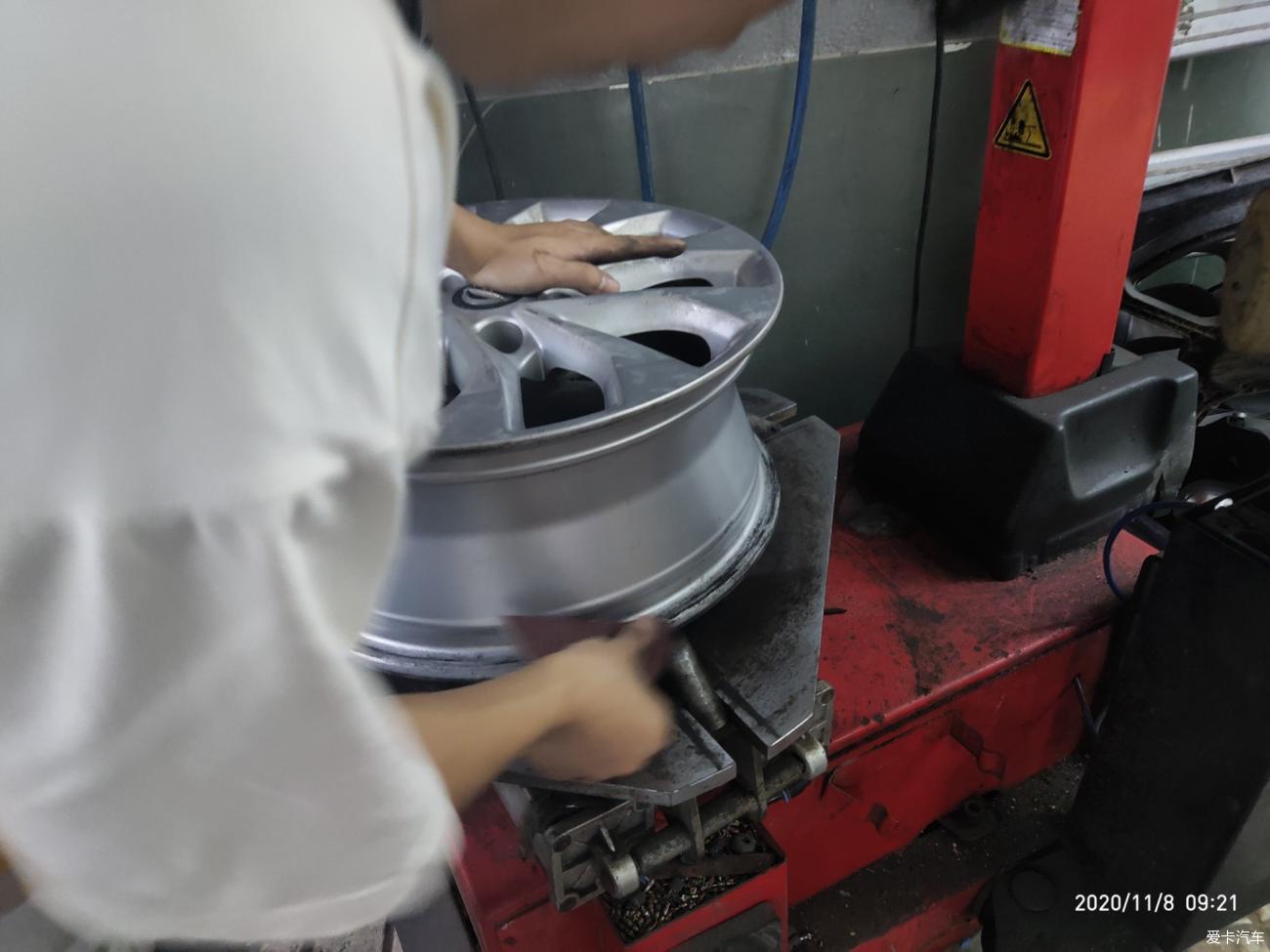

原胎规格195-60-R16横滨牌E70型,此规格太车型用,所以发现市面195-65-R16,205-65-R16,205-60-R16,205-55-R16都比原胎规格便宜哦,那就干脆升级一个规格(胎宽稳刹车效果好),优选205-60-R16。10月底在ZDM看到佳通228型205-55-R16提前在11月1日就开始搞活动了,189元一条包安装(官网查到市场指导价439元)。没搞错吧,不到200元能买到205宽轮胎,估计杂牌都买不到。兴趣一子提起来了,马攻略佳通228这胎到底怎样,通过此文:《轮胎大测试1》五款205/55 R16选择,感觉228还不错,优点比较静音舒适适合我温柔开车习惯,缺点我也能接受。同时发现单位用车BYD元也用228V1,实际使用感觉还不错哦。只55扁平比(原车60)这样时速表会有点不准,不原厂规格在深圳年审没问题,影响过户。虽然据说佳通轮胎较容易鼓包,最终还没顶住性价比诱惑,车了。
三、总结:

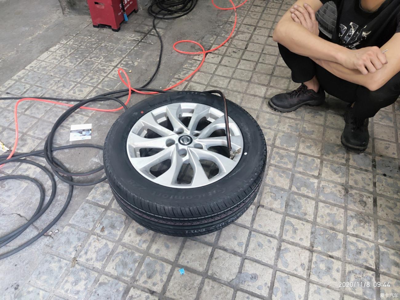

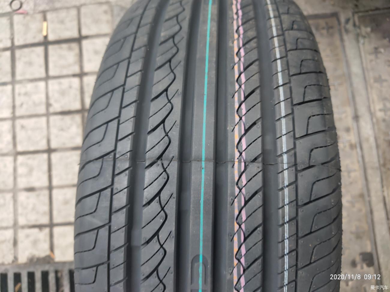

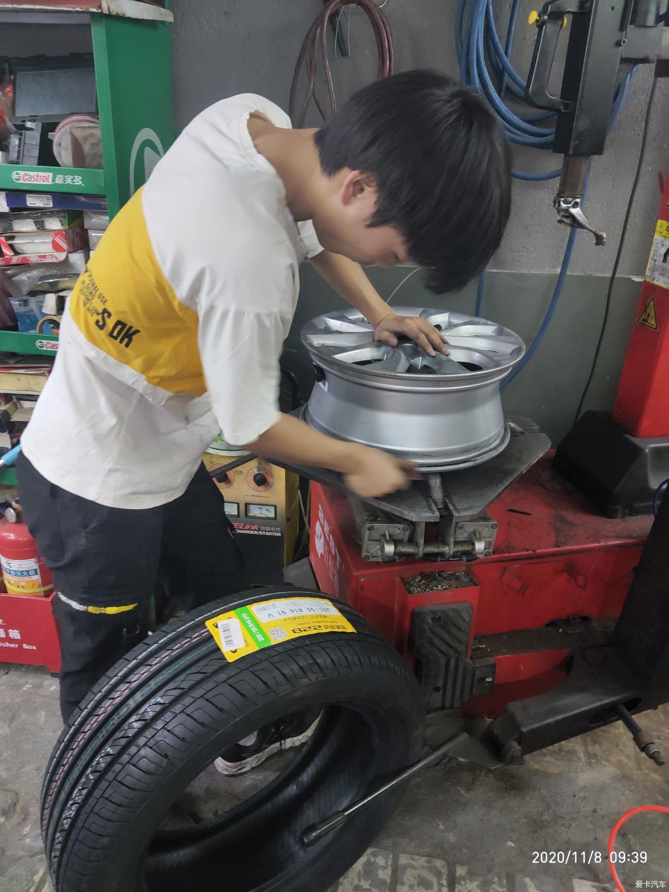

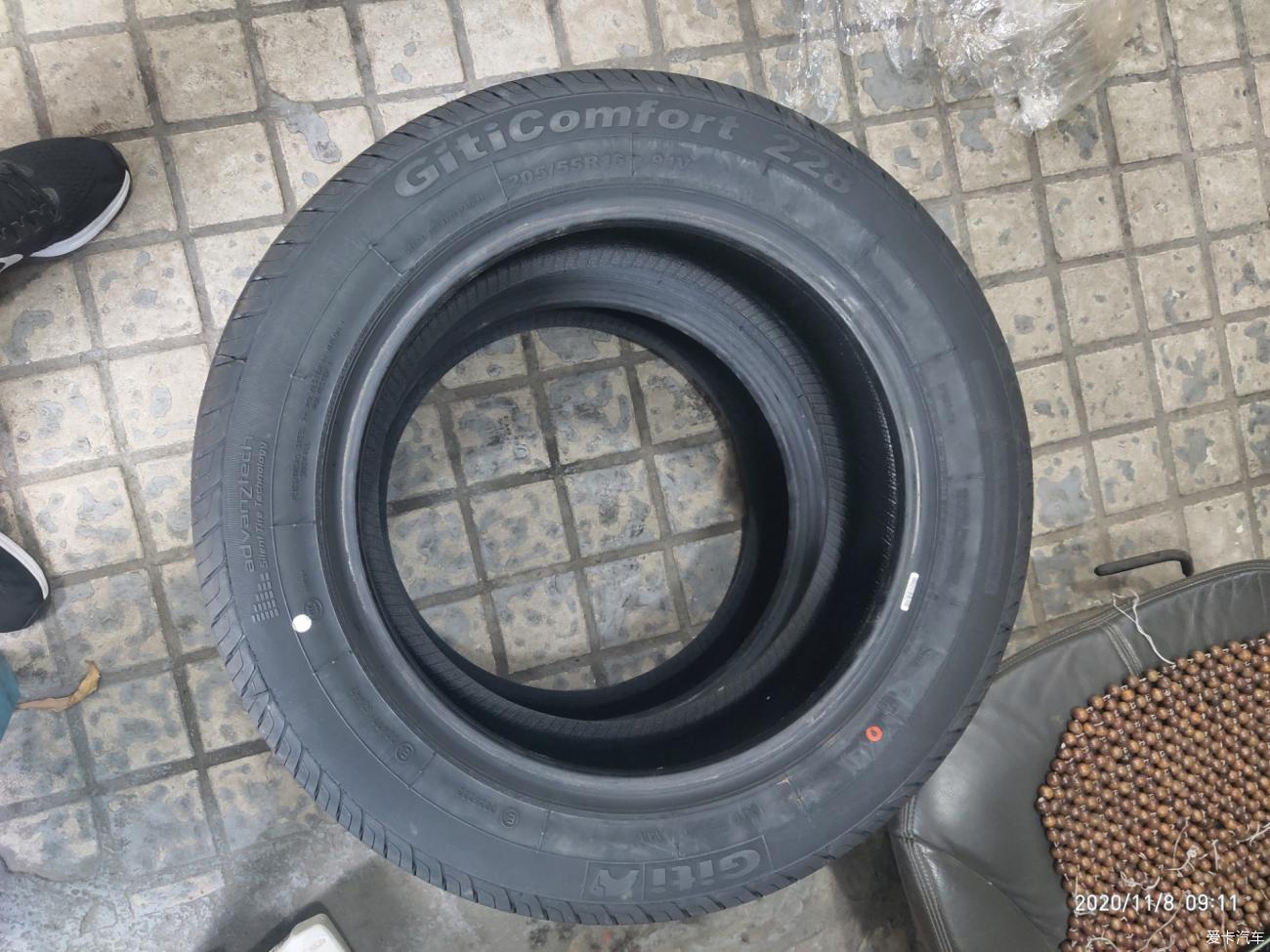

跑了一周500公里,真没对比没伤害啊,原来旧胎多么噪音大,多么硬啊,也许年数多橡胶老化变硬感觉差。这新胎早气温低感觉还硬了点,班时开感觉很不错。
优点:真安静了好多,205宽胎行车刹车稳,感觉提升非常明显。真好便宜啊,4条胎一共才756元。
缺点:动力加速差,变成肉肉轩了,估计油耗也会增加(目前测试统计中)。
所以说一对好鞋对你跑步多么重要啊,205胎只要189元,还要啥自行车!

这老化的应该换了
来自 爱卡iPhone版 发表于 2020-11-23 08:41    IP属地:未知
来自 爱卡Android版 发表于 2020-11-23 09:14    IP属地:未知
都这么多裂纹了

原装居然不是邓禄普,换205的年审麻烦

几年前的老阳光换成了205的,时速表误差减小了。。。。
原来约低10%,加宽后3%左右
